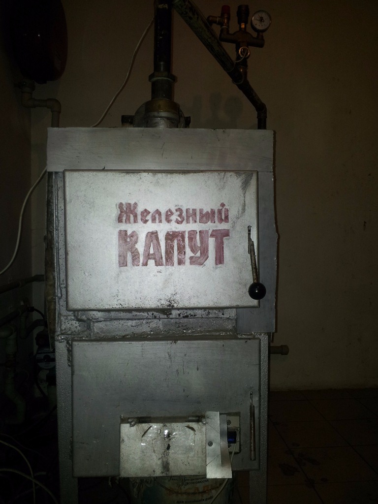

купил его за 1000 грн ржавый, зачистил покрасил поставил шторку на выходе, купил колосники и нижнюю дверцу на все дверки щели положил герметик при закрытой шторке дым не идет в дом нарезал резьбу на дверце вставил вентилятор и поставил kg elektronik sp05 led

Я когда-то отписывался в этой теме о том что рассматриваю варианты установки твердотопливного котла паралельно газовому. Сначала думал не заморачиваться с КСТ, но реалии жизни заставили использовать то что имеется и не тратится на большее. Так вот, в систему отопления, был добавлен КСТ-16 которым пользуюсь на выходных и по праздникам. Таким образом удалось снизить расход газа. Топлю дровами и брикетами из соломы. система отопления с естественной циркуляцией, из двух дюймовой трубы с регистрами. В системе установлен насос.
для улучшения свойств котла было сделано:
Проклеил нижнюю дверку листовым азбокартоном, для лучшей герметизации.
Вместо карявой подачи воздуха в нижней дверке сварил самодельную. После того как сварил отдельные детали, пошлифовал немного и потом приварил крышку.
Так котел стан герметичнее. И в случае чего можно его "придушить".
А еще подсмотрел в новых котлах вот такой съемный завихритель
смысл ее в том что-бы гарячий воздух не сразу вылетал в трубу минуя выступающий зуб, а прижимался к стенкам котла, соответственно больше отдавал тепла.

Продаю КСТ -16 уже переделанный, с трубками подачи вторичного воздуха и нарощенной на 40 см камерой сгорания . Время горения одной закладки 5 часов на сосновых дровах.

Судя по фотографии камера сгорания увеличена вниз?
Да увеличена вниз, ну и частично там зольник
Добавлено через 5 минут
Ну и время горения удлиняется за счет правильного горения и большей высоты закладки

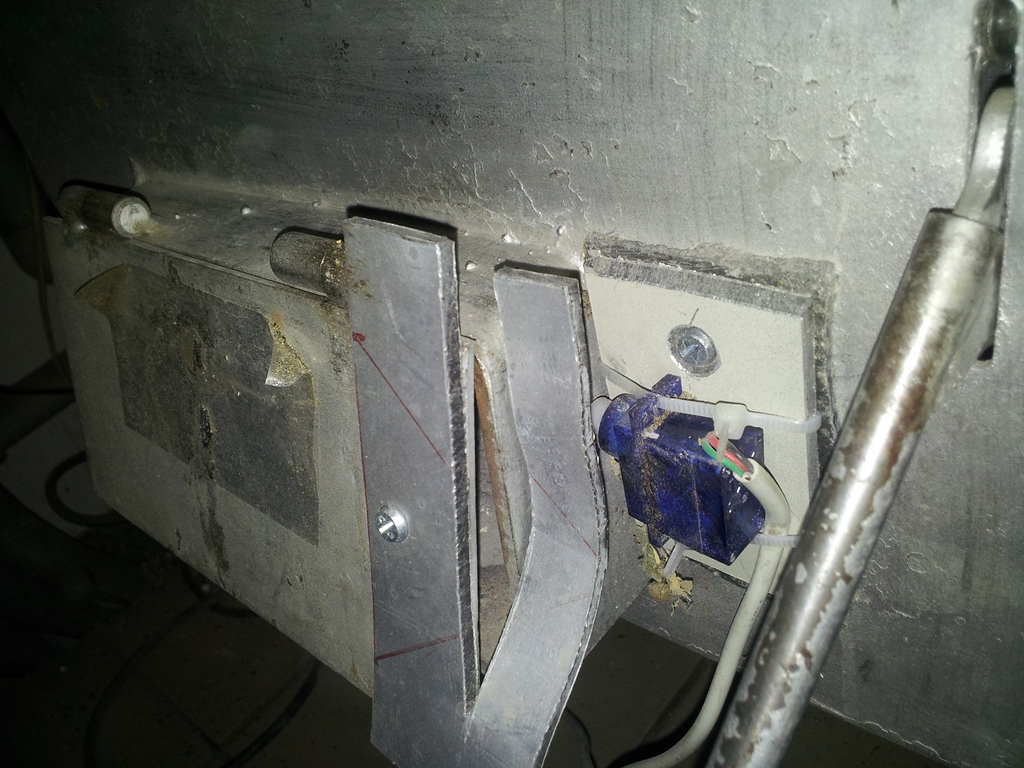

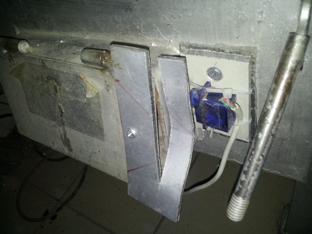

Не страшно довіряти керування котлом серві з пластмасовими шестернями?
Не такая там большая нагрузка на серву и температура. Если эта серва вам не нравится можно поставить и с металлическими шестернями. Самая маленькая и дешёвая из представленных на рынке, работает уже с декабря не разу не каких проблем не было.
Добавлено через 2 минуты
Забыл написать контролер имеет аварийный источник питания.

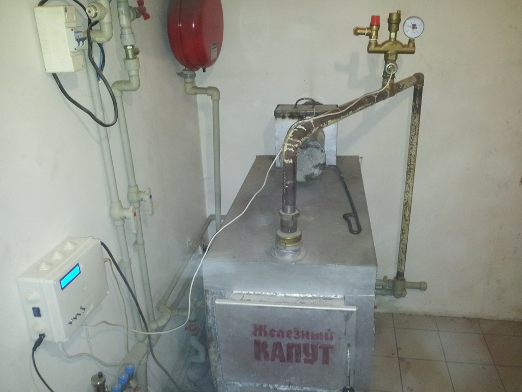

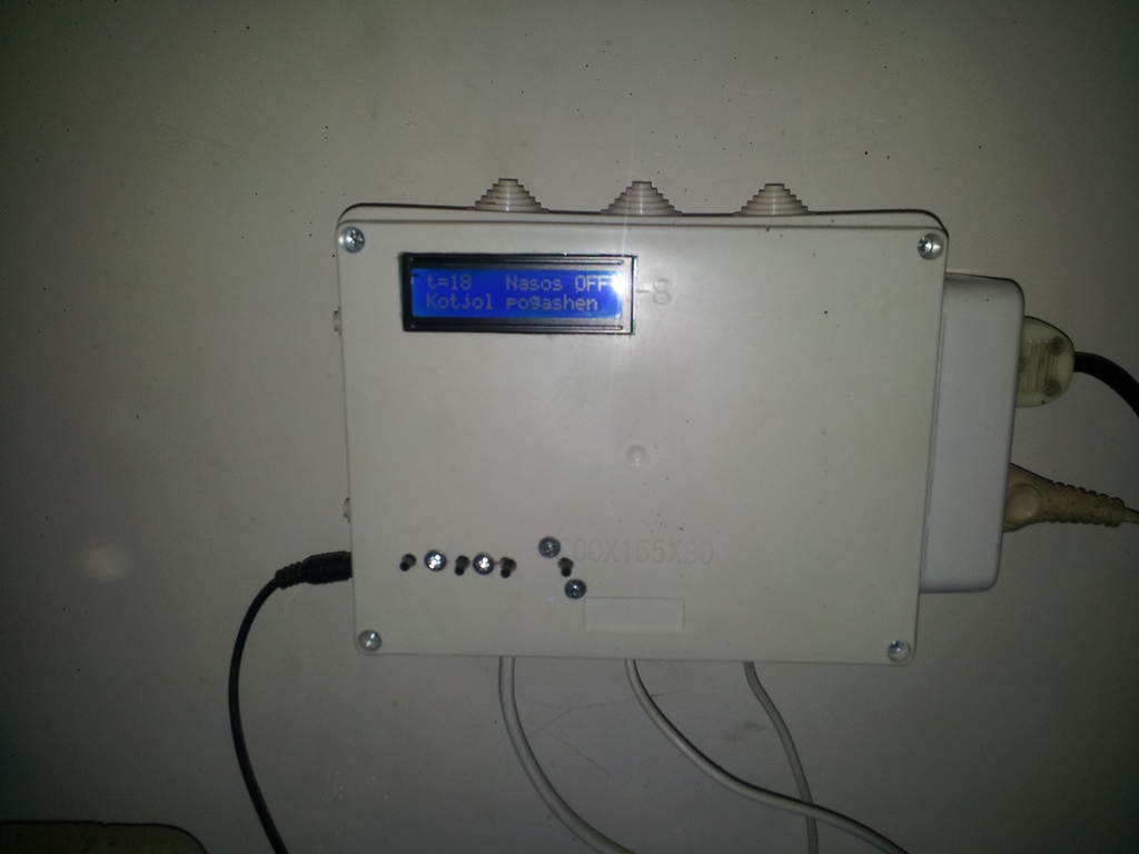

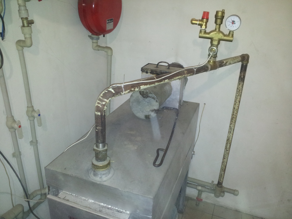

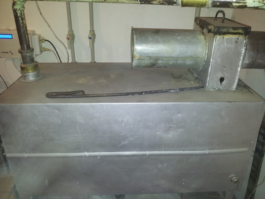

Наша версия КСТ-16. Автоматика реализована на AVR Atmega 328p (Arduino nano)
А подробнее про конструкцию расскажите? Можна схемкой и исходниками поделиться
