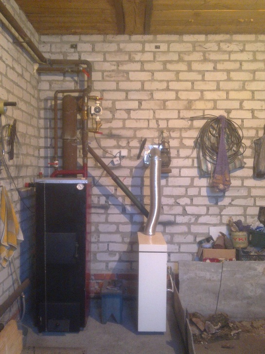

Добрый день. Реально эксплуатирую кст16 на дровах паралельно с газовым котлом. Дом 100м2. Очень доволен!!!!!...есть огромная экономия газа...использую газ только для подогрева горячей воды, думаю в следующем году подключить от кст16 и горячую воду. Расход дров примерно два мешка в сутки. Кому интересно- никого не слушайте кто вам будет говорить что это не возможно.....просто есть нюансы в подключении котла в систему.....кому интересно пишите проконсультирую..
поподробнее пожалуйста
Котел подключен закрытым способом с естественной циркуляцией к утепленной емкости с водой(у меня 0,35м3, но желательно больше). Также к этой емкости подключен насос с трехходовым смесительным клапаном на систему отопления. Насос включается и отключается по сигналу с датчика температуры на емкости. Котел может работать от загрузки до загрузки в любом температурном режиме, лишнее тепло накапливается в бочке, котел может полностью прогореть и потухнуть, а насос на отопление будет работать еще как минимум пару часов, пока температура в емкости не упадет до 40грд. и датчик его не отключит. Вечером нагреваю емкость до 80-90грд. , загружаю полностью котел, закрываю воздух...и он тлеет, поддерживая температуру в емкости. Хватает до утра.

Стоял у меня в подвале старенький котёл (1989г. г.Луганск) КС-Т-16. Решил подсоединить его в свою систему отопления как альтернативный вариант(газ не дешёвый,дом не утеплённый) своему газовому настенному котлу. Потопив пару дней, понял что дрова вылетают очень быстро,к тому же мне кажется что он рассчитан под уголь,поскольку загрузочная дверца маленькая. Как сделать его эффективнее для дров(у меня рядом лес)??? Может кто-то что-то знает! Подскажите!...Спасибо...Фото котла загружаю.

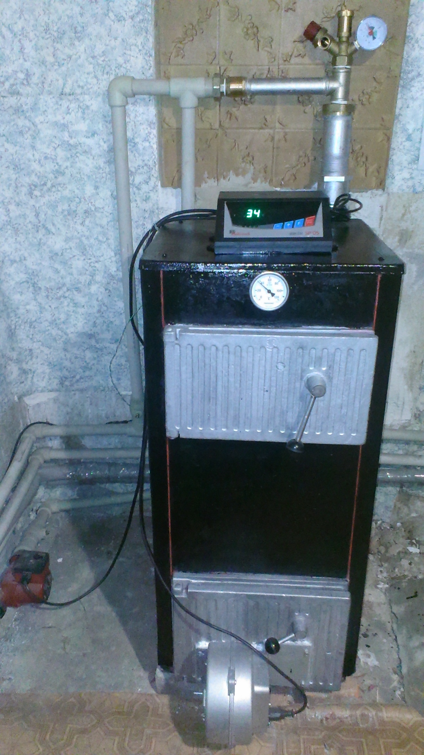

здравствуйте всем. покупал дом, так там стоял кст-16 с газовой горелкой, напугали меня его расходом, так я до отопительного сезона поставил газовый титат 21кВт, кст оставил как ТТ. везде отсекаются кранами, + насос с байпасом, сделал закрытую систему. так вот ведро угля примерно на 10 часов. люди писали что при закрытом поддувале все равно разгорается, есть такое, но мне подсказали что можно приоткрывать верхнюю дверцу тем самым идет небольшое затухание. еще хотел набрать больше температуру но мне мастера постпвили обратный клапан на 1,5 говорят что кст не выдержит больше,это правда? при темп. 75-80 было уже почти 1,5 атм. (забыл указать, дом 65 кв, и по контуру регистры из 2ух дюймовой трубы)
Пару раз за этот сезон стрелка температуры упиралась в 120. Ничего с котлом не случилось.
Не знаю как у вас получается ведро угля на 10 часов, по паспорту расход 3кг час. Так и есть .10_ти литровое ведро на 3 часа горения. Если котёл душить,то часов на 5 ведра хватает.
И при закрытом поддувале ничего не разгорается. а тухнет. Вас обманули.
ну может 10 загнул, ну часов 7 реально горело, угля привезли мне хорошего. Так это в этой теме прочитал про поддувало, что некоторые уплотняли асбошнуром. Думаю надо обратный клапан на системе безопасности поменять на большее давление, если прийдется угольком чаще топить то 1,5 атм мало наверно
