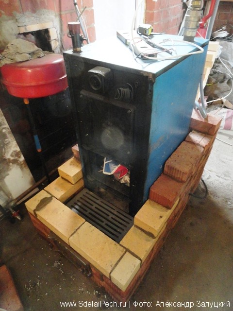

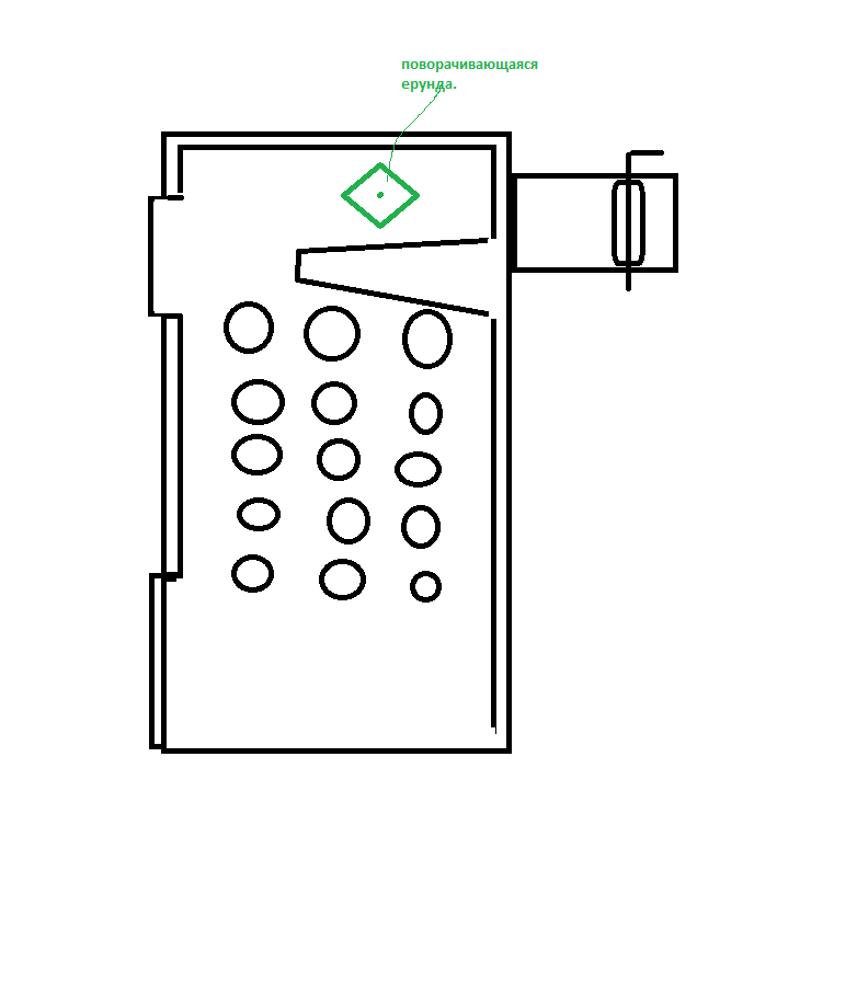

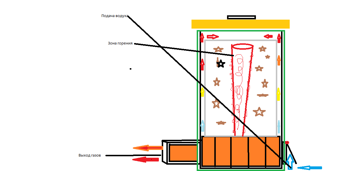

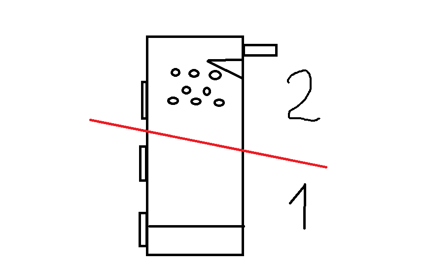

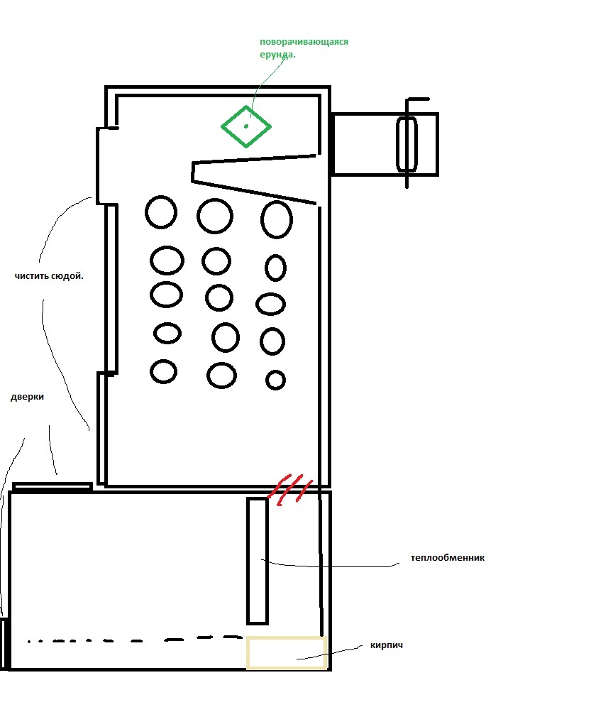

Есть у меня котёл, стоит без дела, я так понял называется КСТ (похож покартинкам) живое фото не могу загрузить почемуто. Я вот подумал чтоб его переделать немного , добавитть загрузочную камеру и теплообменник ещё, сделать такой себе гибрид шахтного и того "что было". На первой картинке рисунок какой он конструкции - много труб \теплообменников (15шт) и + ещё один элемент выпирающий, может я чего не понимаю, но вроде как почти достаточное кол-во поверхности для соприкосновения с огнём. На второй картинке то как я себе нафантазировал - наращиваем водяную рубашку и выдвигаем загрузочную камеру вперёд так чтобы была полноценная дверца кот открывается вверх, добавляем ещё один теплообменник и внизу делаем кирпичём окошко и ставилм колосники.
Получаеся работы над низом не много сравнительно , в разы меньше чем делать котёл с нуля, та и я думаю эфективный он должен получится
Как вы думаете о том что я нафантазировал?
Зачем нужна горизонтальная дверка? Зачем в глубине котла кирпич? Не совсем понял как должны идти дымовые газы из нижней топки. Если сзади теплообменника который в глубине нижнего отдела котла, то там кирпич мешать будет.
На верхний теплообменик лучше поставить турбулизаторы.Они подходят от Харьковского МАЯК АОТ-16.Кирпич я ложил,пока не разобрался с турбулизаторами.Дело в том,что у меня даже при полностью перекрытом шибере,тяга была большая и много тепла улетало в трубу.Конструкции этих котлов приметив.При разгоне котла,дымоход вобще был алого цвета и ткнув в него отвёрткой,он прогибался как пласилин.Жаростойкий кирпичь,хоть немного сбивал улёт тепла.Егож не надо ложить такого размера,что б полностью перекрыть выход дымогазов.

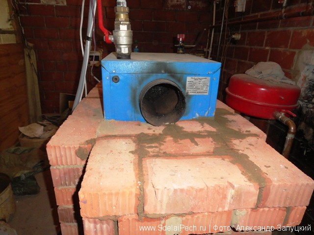

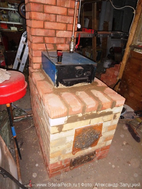

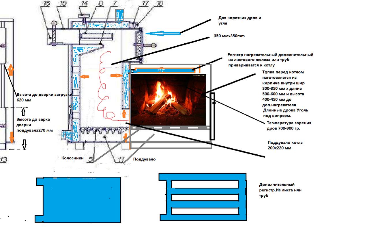

Обратите внимание на такое приспособление к котлу-доп.топка и сам котел как вторичная камера.Фото с нета.Сделана пристройка с кирпича а можно попробовать с метала.И чертеж как я вижу ету переделку.
Горизонтальная дверка для загрузки дров .
огонь планируется чтобы шёл как в шахтном котле, тоесть зазор между теплообменником и кирпичём будет регулировать зону горения.
Шамотный кирпич выполняет роль футеровки.

Я хотел сделать из двух котлов что-то типа такого
Отлично, я такое и пытался нарисовать выше, ну почти такое, тоесть здесь загрузка сбоку как в обычной печке, а я предлагал через верх закидывать дрова и чтоб было подобие шахтного котла.

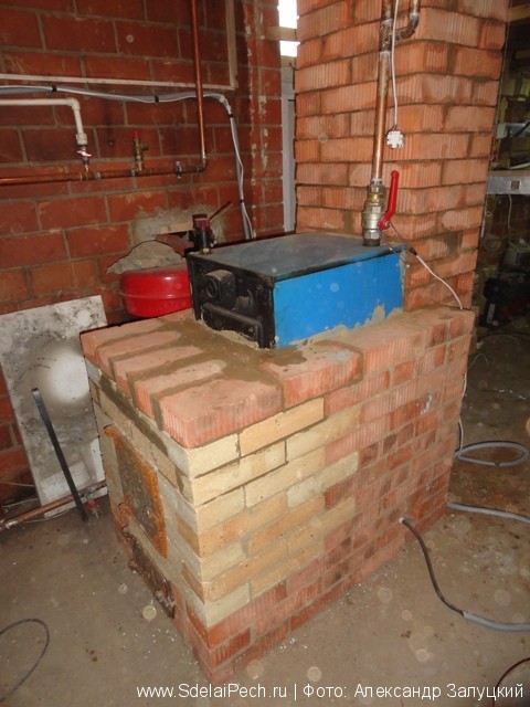

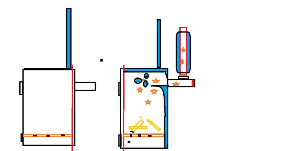

здравствуйте,ув форумчане.Хочу предложить Вам на обсуждение свой варриант применения КСТ-то что начал прорабатывать: 1й шаг это модернизация самого КСТ об этом уже сказано.2й шаг-это изготовление пирлизной головки и пристыковка ее к нижней дверце КСТ.В нете о таких головках очень много информации-изготовление не очень сложное по сравнению с пиролизным полноценным котлом

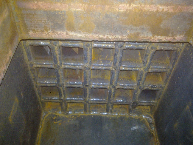

конструкция интересная,на их видео показаны наклонные колосники,как они расположены у Вас по отношению к зольнику и выходу и из чего сделаны? Спасибо
У меня в нутри вообще нет ничего.При розжиге вставляю брусок 50х50 или трубу с задней части бочки\чистка золы\.С таким расчетм чтобы вошла через бочку и вышла в поддувало рядом стоящего котла.Засыпаю пару совков опилок -утрамбвываююПотом в центр устанавливаю круглое бревно 50-60 мм и выше бочки.На тырсу накладываю веточки и снова опилки .И так до самого верха.Веточки или тонкие деревяшк играют роль связующую.После того как наполнилась бочка центральное бревно начинаем вращать и делать воронку.Потом начинаем вытаскивать нижнюю трубу\брусок\.Потом ростаплваем газету\пропитаную маслом-соляркой\ и вставляем в нижнее отвертвие Через несколько минут будет слышен гул-появляется тяга.Мы начинаем вытаскивать трубу которая находится в центре.Для лучшего разгорания подсыпаю п немного опилки крупные и закрываем дверку снизу сзади бочки.Поступление воздуха будет происходить через отверствие в крышке.Ствол в центре постепенно будет разростаться и раскаляться будет сам переход в поддувало котла-поетому нужно делать футеровку огнеупорным кирпичем розрезаным пополам.Повторюсь 1 мешок мелких дубовых опилок горит 3-4 часа и температура на котле 50-60 гр.В доме 18-20 гр.
Босс Макс правду говоря наш народ не победить,я пока читал как Вы рожигаете такое ощущение складывается что Вы шатлл запускаете,я пока дочитал до коца уже запутался шо куда вертеть засыпать ,а что бы это повторить это надо долго сидеть кумэкать,вообщем респект,если это каждый день делать это подвиг без балды:beer:
По поводу Решотки она нужна для горения дров и высыпание золы ето 1.Второе под решеткой есть щель в пару см для подачи вторичного воздуха в место догорания газов направленых в котел рядом стоящим.От 1 мешка сгоревших опилок золы 1 совок.

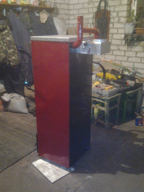

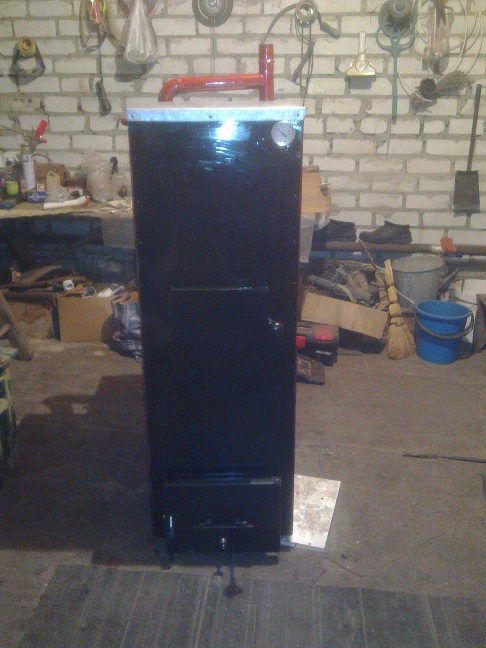

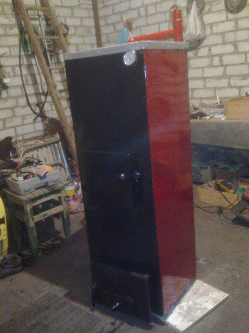

Вот такой котел мне переделали с КСТ-16,изначально котел был новый ни разу не пользованный,выпущен я так понял еще при СССР,Белорусский Мозырь,родители по рассказам покупали еще за советские рубли,под газ планировался,но что то там не сложилось и котел благополучно был отставлен в сарае до лутьших времен,я про него не знал,а вот когда мой Маяк 16 кВт не справился я начал искать варианты и тут родители говорят а у нас новый стоит котел возьми попробуй,когда я на него посмотрел был в шоке ведь это мой Маяк один в один,получается деньги потратил зря,слава богу мой кум уже переделывал такие котлы, он и предложил проапгрейдить данный котел,вот позавчера я его и забрал,по сравнению с оригиналом котел очень подрос,изначально висота котла с обшивкой была 89 см сейчас 1.40 см,ширина и глубина не изменялась,топка выросла с 42 литров до 73 литр.качественно утеплен и обшит по новому,сделана новая загрузочная дверка,теперь можно впихнуть хоть кусок древесины диам.до 30-32 см.дверка потдувала тоже новая заводская с новой модели Маяк 16 кВт,очень удобная,добавлен выход на регулятор,штуцер группы безопасности,а главное сверху вварена кассета с турбулизаторами,плюс что то намудровано с подачей,по словам кума сейчас котел приближается до 30 кВтника,ода печалька что в поперек длина дров до 30 см,зато стоя хоть пол метра,вообщем спадут морозы буду устанавливать пробовать.
А где доступ к верхней части котла?Сделайте фото с откртыми дверцами.А так не чего получилось).Похоже на тюни капейки ВАЗ пол лимузин).
Как сделать его эффективнее для дров(у меня рядом лес)??? Может кто-то что-то знает! Подскажите!...Спасибо...Фото котла загружаю.
Я сделал вот так. При самых сильных нынешних морозах ( а это где-то в среднем за сутки - 13, расход дров на средне утепленный дом был 0.32 кг ( 320 гамм) на 1 м. кв. отапливаемой площади в сутки.
Доступ для чистки под под верхней серебристой крышкой,все сьемное,на болтах,а на счет тюниха ваза в иномарку:D так тут ситуация простая халява,котел бесплатно,робота бесплатно, кум делал,1 лист тройки 1 на 2 м.был в заначке дома,купил только квадратную трубу 5 на 5 мм стенка 3 и то всего 3 метра остальные 3 м. тесть подогнал,вот так с миру по нитке голому котел:D главное что бы он температуру нормальную выдавал и хотя бы 3-4 часа к нему не бегать,а то я задолбался свой Маячок кормить дровами,хотел угольком топить но цена на хороший уголь космос,почти в половину дешевле дров купить дубовых.
Про тюнинг и сравнение с копейкой,я имел в виду в хорошем смысле слова.Как я понял на этом фото верхняя часть теплообменника на в виде сот,через которые будут проходить дымогазы и он с водяной рубашкой.Раньше при открытии загрузочной дверцы торчал теплообменник зуб,из-за которого в топку невозможно было всунуть нормальное бревно.Я правильно всё понял?Маяк пару лет назад выпустил новую линейку котлов и там точно такой же теплообменник.Вам бы в них ещё турбулизаторы вставить.Былоб вобще супер!
