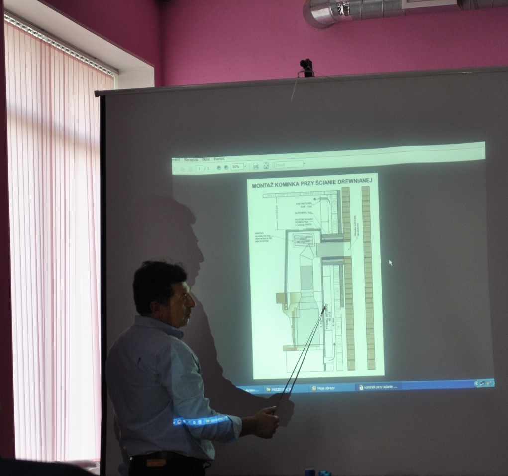

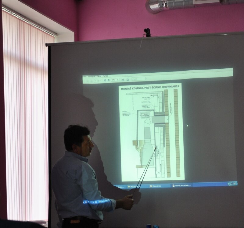

определился для себя что дымоход будет в соседнем помещении (за стеной).
Вопрос: как изолировать (и надо ли) Изокерн от бревенчатой стены?
Как этот теплоизолятор "присобачить":D к дымоходу?
Фото с сайта www.dymohod.by

Ап.
присоединяюсь к этому вопросу !
Не надо его специально изолировать, он сам по себе изолятор, у меня при работе камина изокерн нагревается до 40 градусов только в месте подсоединения дымохода камина.
Возле стропил и балок перекрытия (если у Вас по деревянным балкам конечно перекрытие) тоже ни как не изолировали? Как крепили на чердаке или конструкция устойчивая получается(если чердак присутствует конечно)?
При проходе перекрытий выдержаны зазоры, которые предъявляются противопожарными стандартами. Каких-то специальных креплений на чердаке нет.
