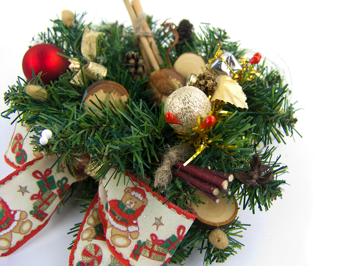

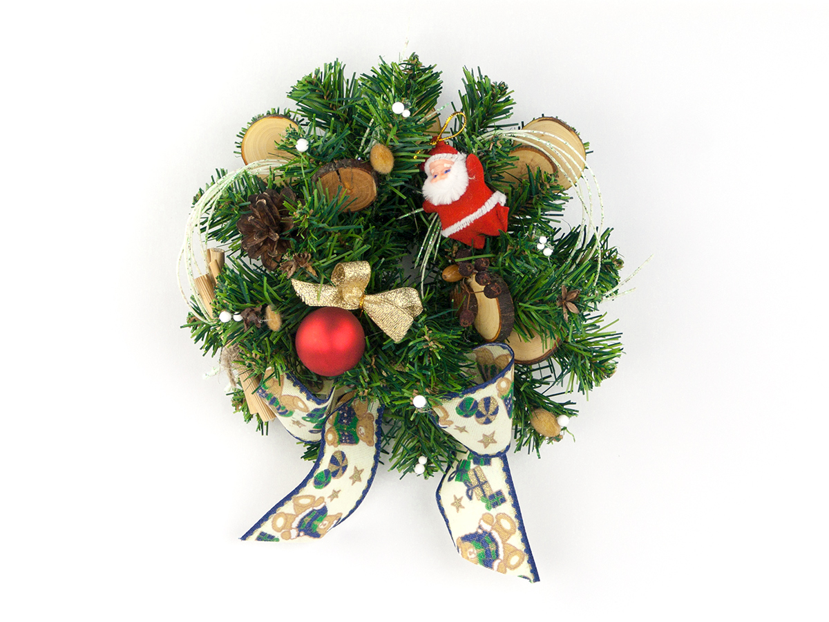

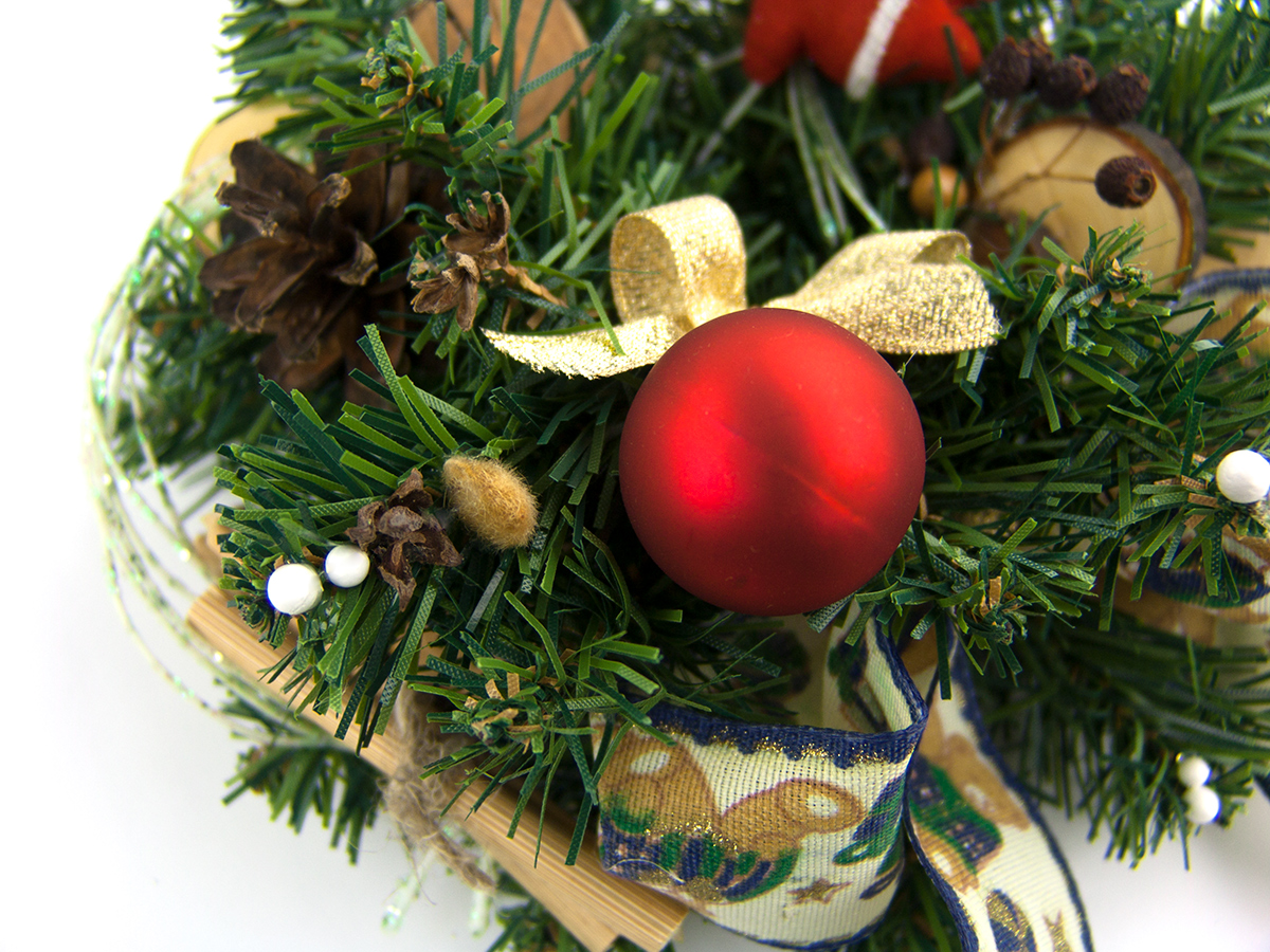

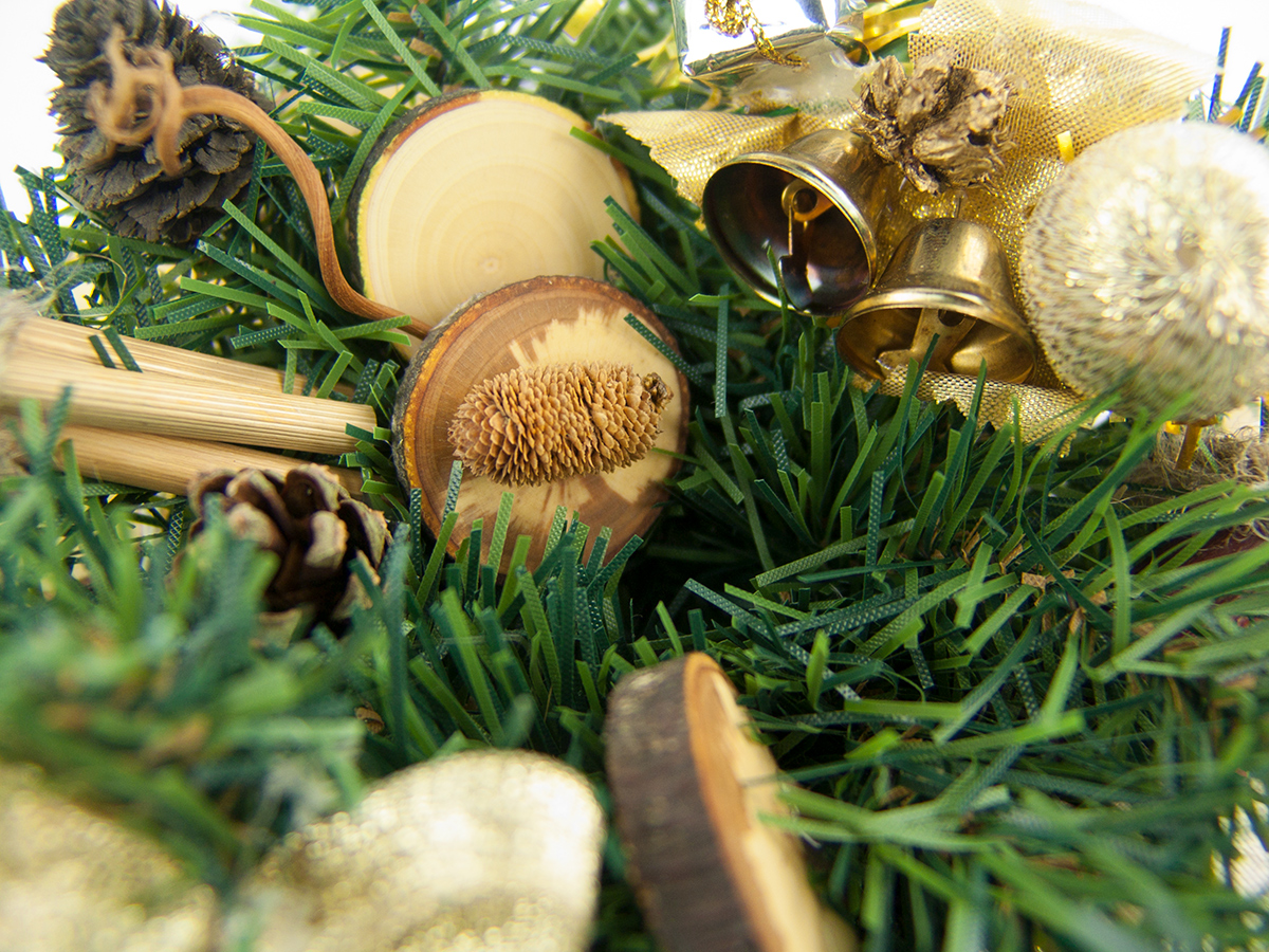

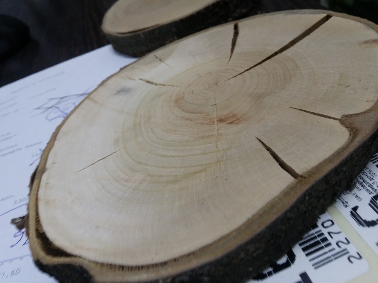

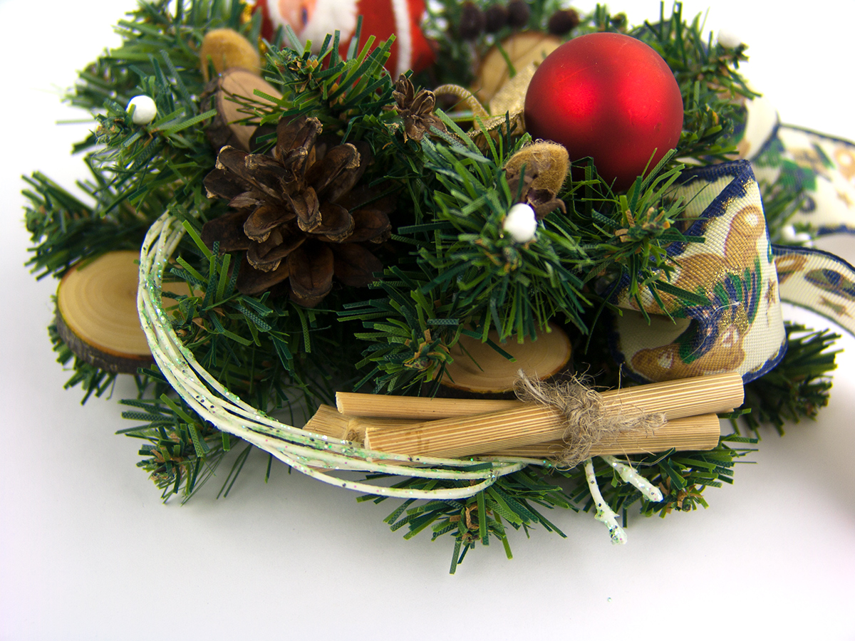

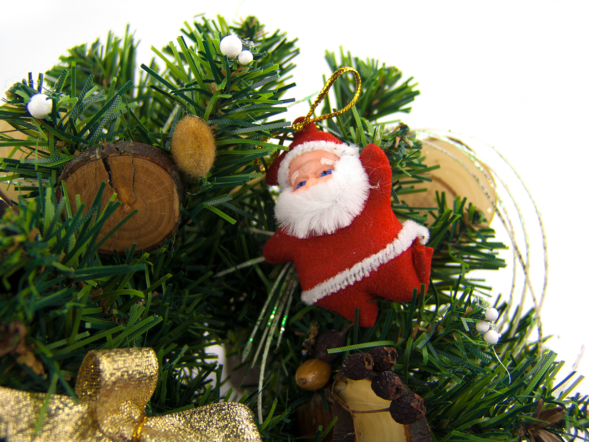

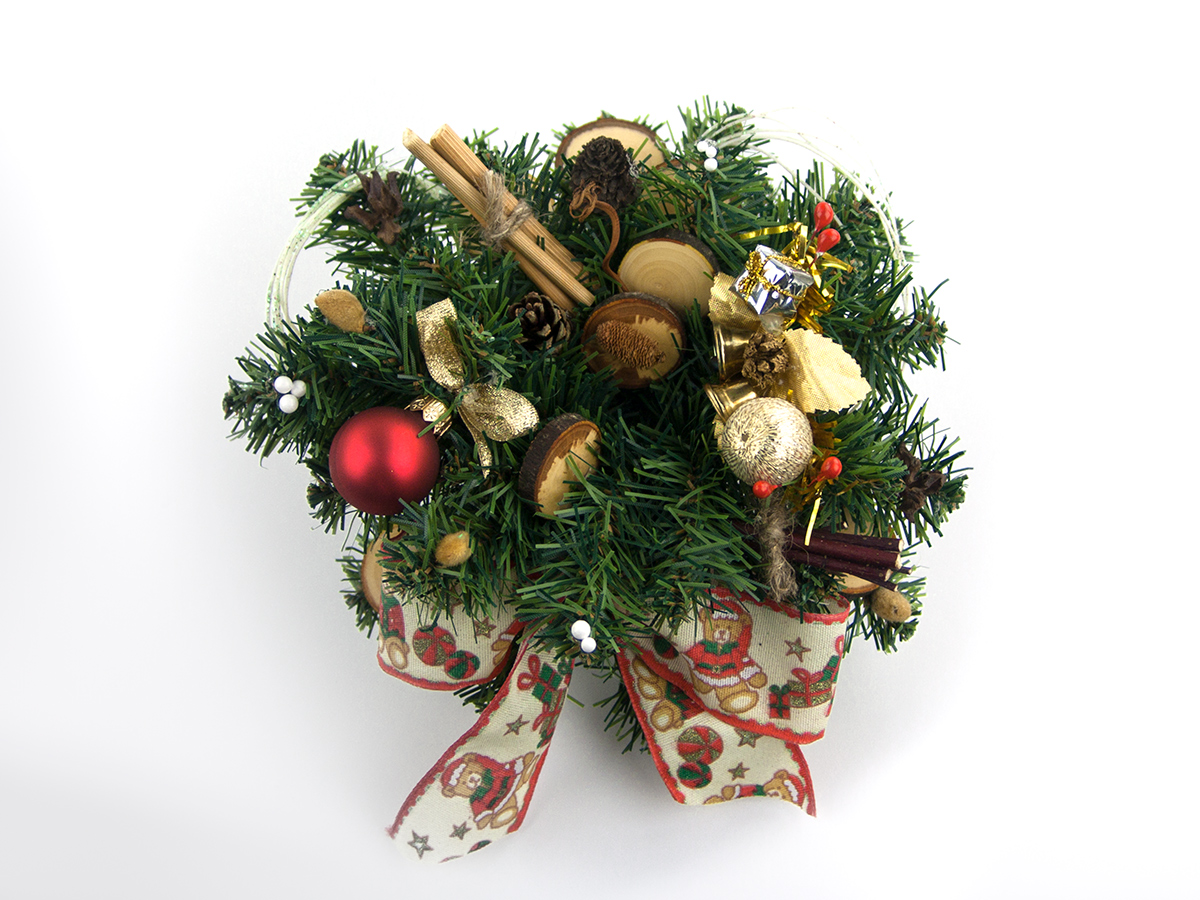

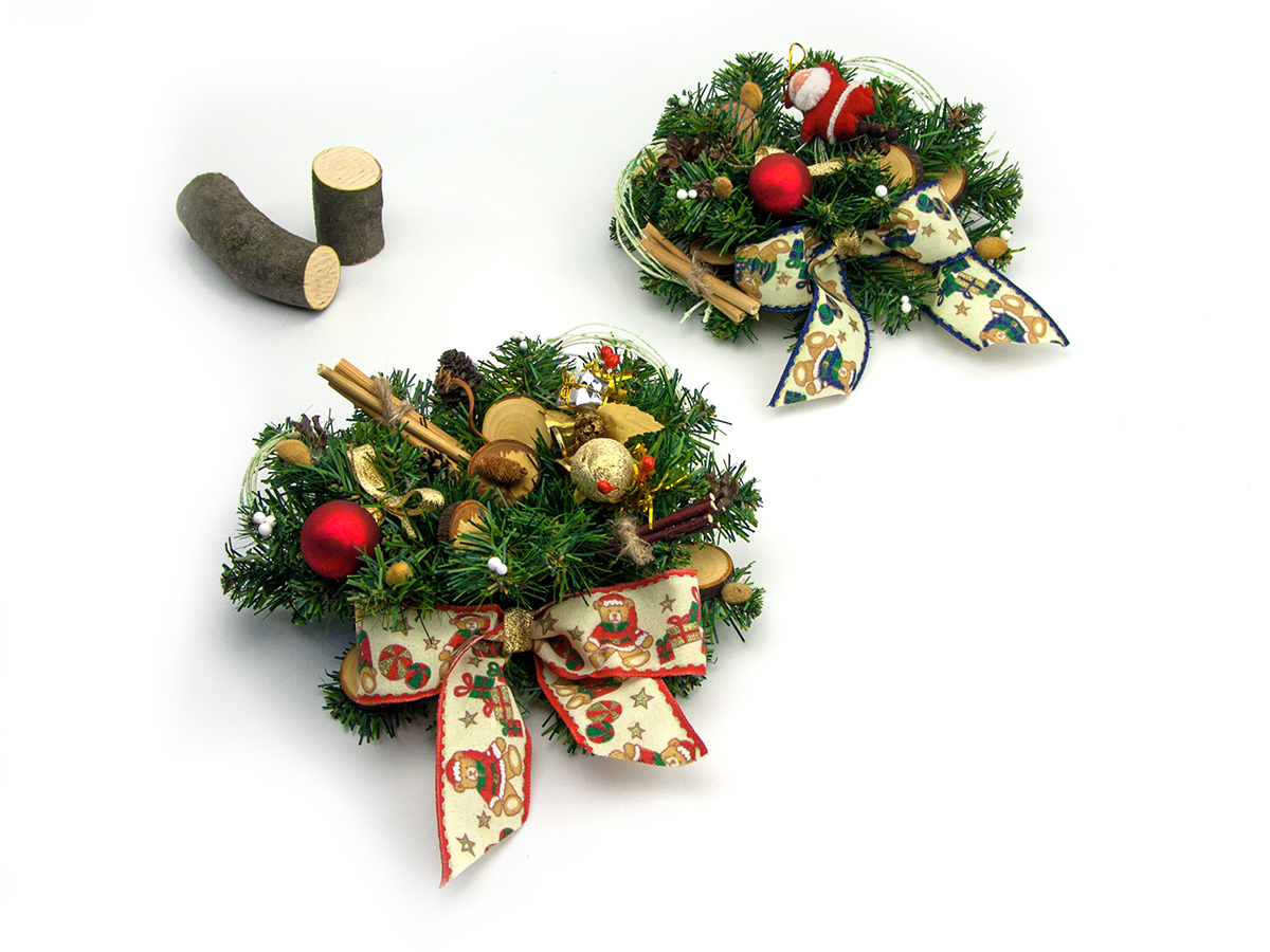

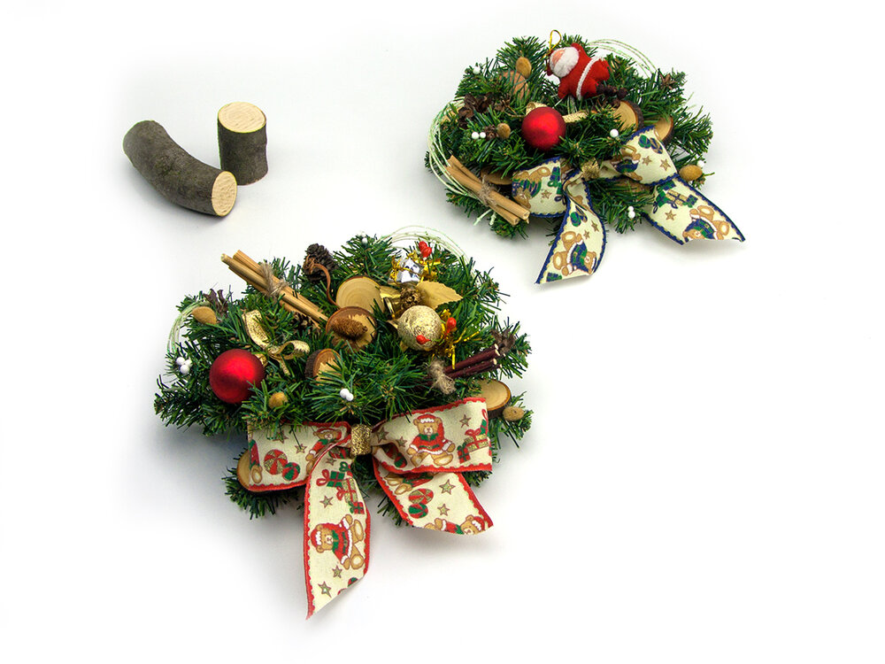

Есть проекты различной сложности. А есть такие, которые даже «простыми» назвать сложно. Перед вами именно такой. Тем не менее, даже простые работы можно выполнить с должным вниманием и качеством.
Итак, для рождественского декора понадобились деревянные плашки из веток яблони. Торцевая поверхность после порезки оказалась весьма грубой и неприглядной. Решил облагородить шлифовкой и нанесением масла. Использовал шлифмашинку в стационарном положении с абразивной лентой зернистостью P220. Покрытие - масловоск Festool ONE-STEP из набора для нанесения масла.
У меня таких коробка лежит. срез был "ворсистый", поэтому делал с лицевой стороной. После среза бревно строгал на станке потом отпиливал и так 300 раз :) но потом декор переиграли- лежат теперь и сжечь жалко и девать некуда :)20171128_160220.thumb.jpg.64e2f6e063bff1d92acbe6d97daa06f5.jpg
пы.сы.
посмотрел видео - у вас размерчик малость не тот :)
В качестве материала использовал все, что попалось под руку....
А фанерные двери со временем не повело или я что то в технологии пропустил?
А петли на фанеру накладные делали?
Спасибо.
... но потом декор переиграли- лежат теперь и сжечь жалко и девать некуда ...
В моем случае все пошло в дело.
Плашки пошли на изготовление рождественского декора. Теперь недорогие сувениры будут кого-то радовать.

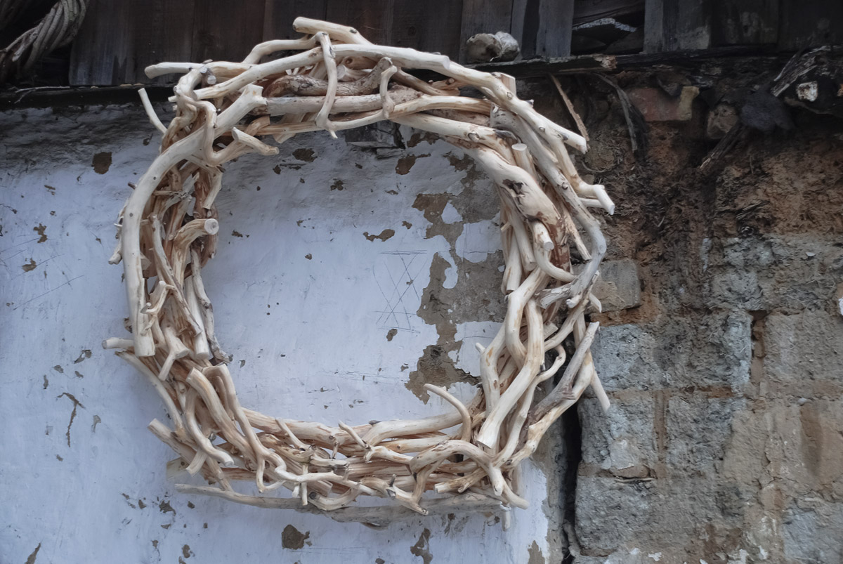

Добрый день. Нужен совет. Как изготовить обруч 1.4 метра? Ширина 80-100мм, толщина мин 20мм? Набрать из кусков-не вариант, так как жить он будет на улице переодически окунаясь в теплую воду до 45 гр.
Профиль буква "Г". В идеале буква "П". Или посоветуйте клей, если это целесообразнее склеить из ламелей.....
И еще, есть шурупы, чтобы не ржавели?
Материал-сосна. Или подскажите где можно разжиться ольхой ?
Реально это согнуть прогревая феном мокрую доску создавая напряжение такелажной стропой?
Расчетная длинна 4.4 метра, расчитываю /мечтаю изготовить из 1 доски
Набрать несколько колец из сегментов и склеить их между собой вразбежку. Клей полиуретановый.
Обкатать фрезером. Если надо, то и паз можно фрезернуть, сформировав тем самым П-профиль.
Принцип работы с окружностями показал в ролике.
Тоесть гнуть не вариант вообще?
Если надо, можно и согнуть. Только это чуть морочливей.
Вот тут заготовки на кольца клеил - www.woodenstudio.com/svetilnik-potolochnyj-iz-jasenja.html
Там не только кору снимали. Там ещё эффект 'плотника' есть. И брошировка лёгкая.

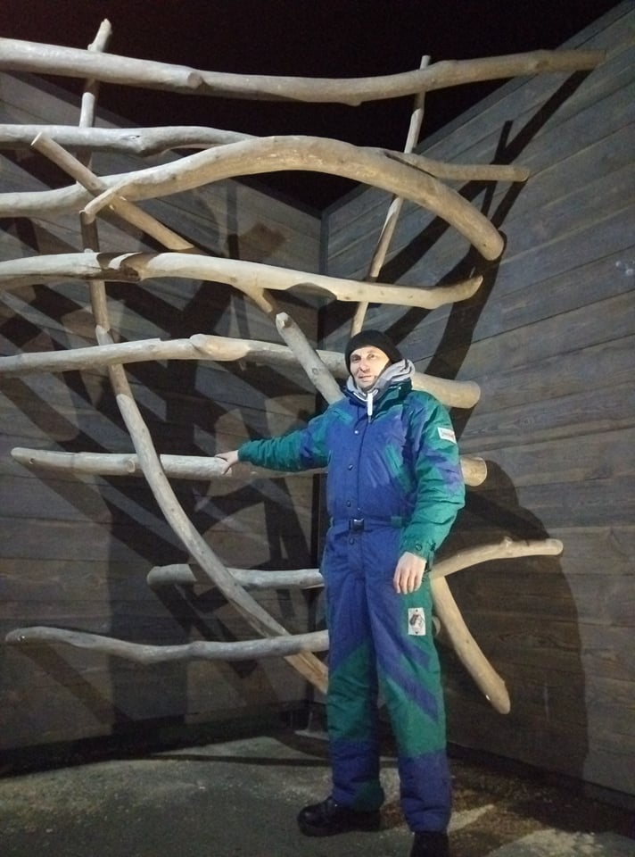

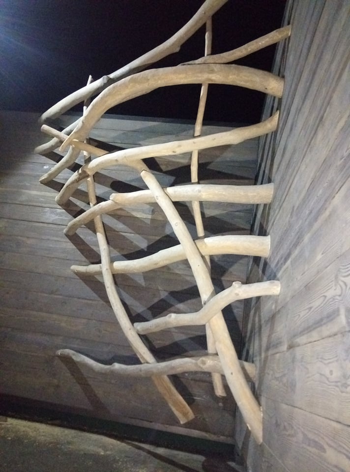

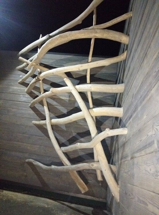

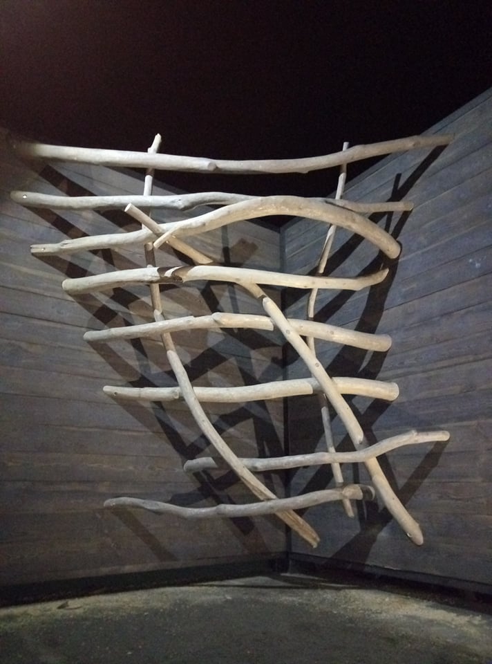

Сделали недавно такую инсоляцию для занятий "альпинизмом".
Это не инсоляция. А инсталяция.
Сколько лет "альпинисту"?
Может стоило каждый торец к "подошве прикрепить, затем к стене - увеличить прочность крепежа к стене?
Навскидку прикольно- всё же на китайский шедевр с Подола который переворачивается - - одобрям - круто!
"Альпинистам" думаю за пятьдесят, но у них дети и внуки даже вроде есть. Так что простаивать, думаю, не будет.
Кроме этого, там еще вокруг зацепы будут.

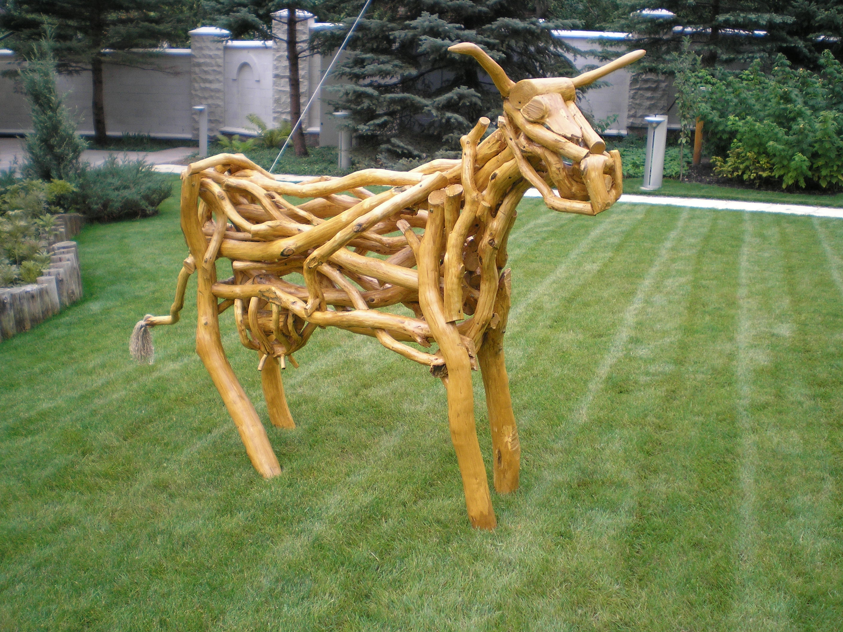

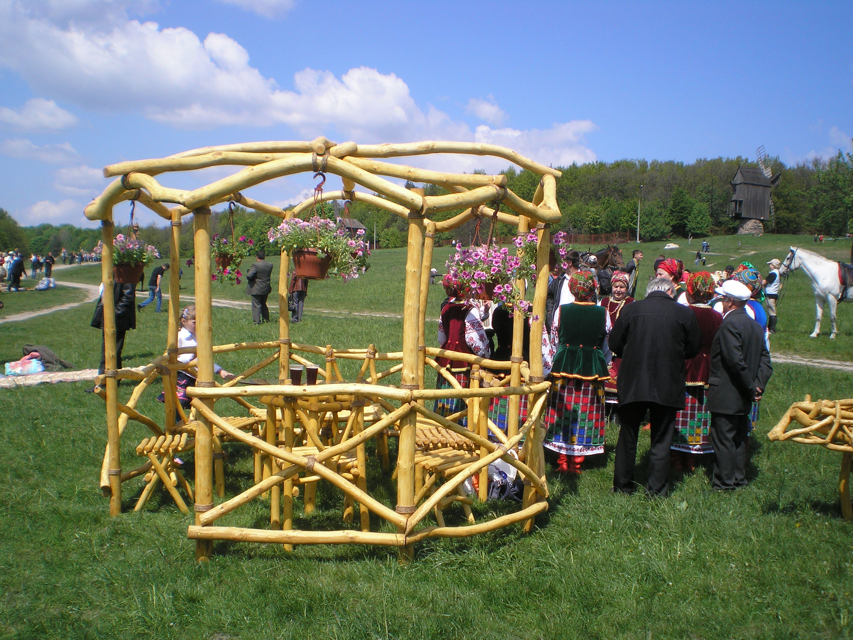

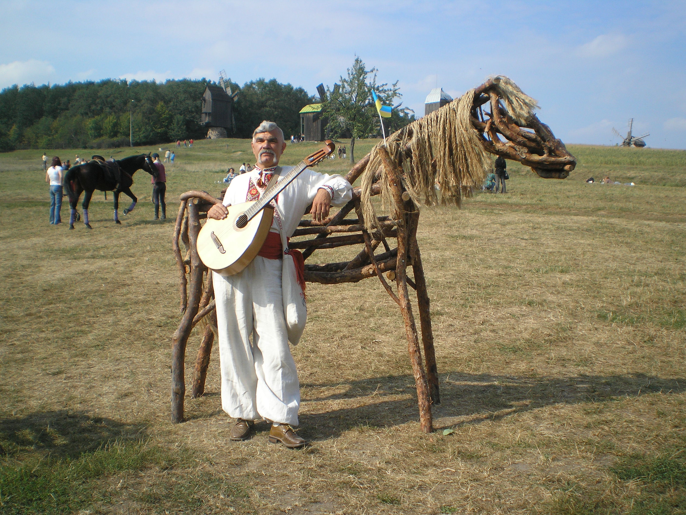

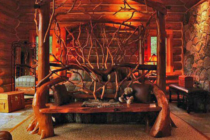

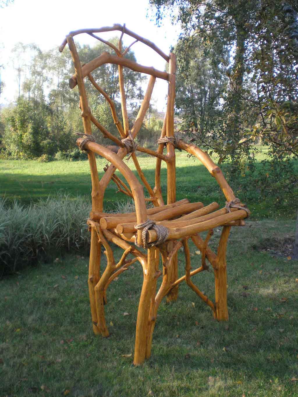

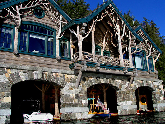

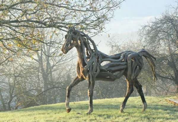

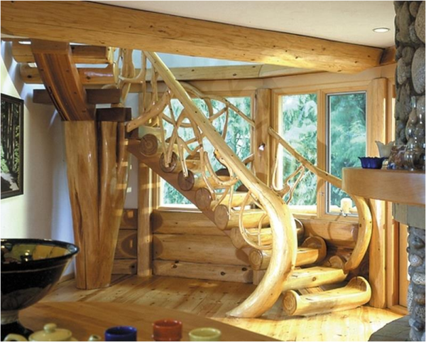

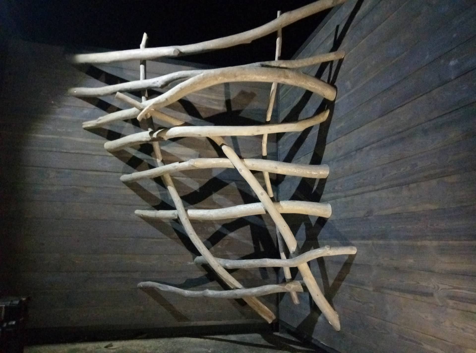

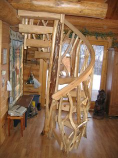

А вообще ветки, благодаря своей натуральной "пластичности" позволяют создавать разнообразнейшие изделия. Примеры ниже прилагаю, как мои , так и "коллег" из-за рубежа.
Конь сразил ващще!!!!
Ваш, или "коллег из-за рубежа" ?
:o
Коня вообще бабка одна сделала. У нее много работ. Если я ничо не путаю.
