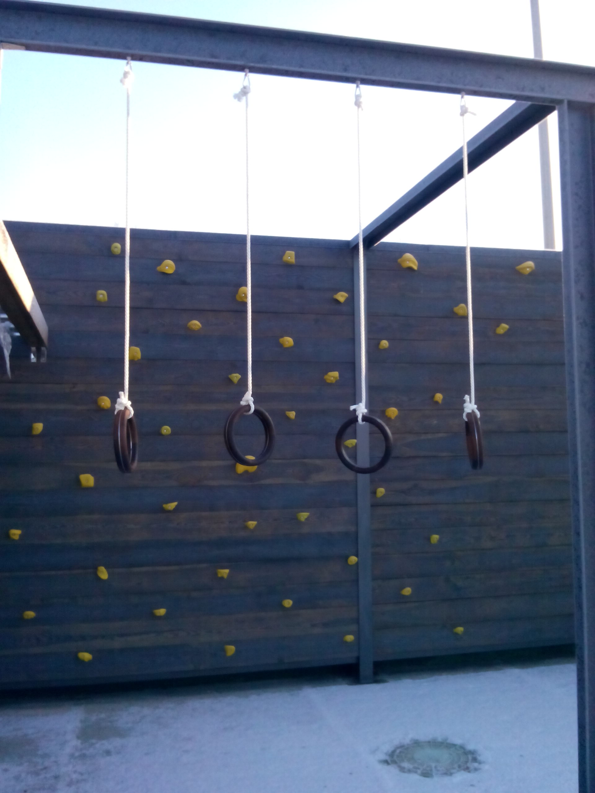

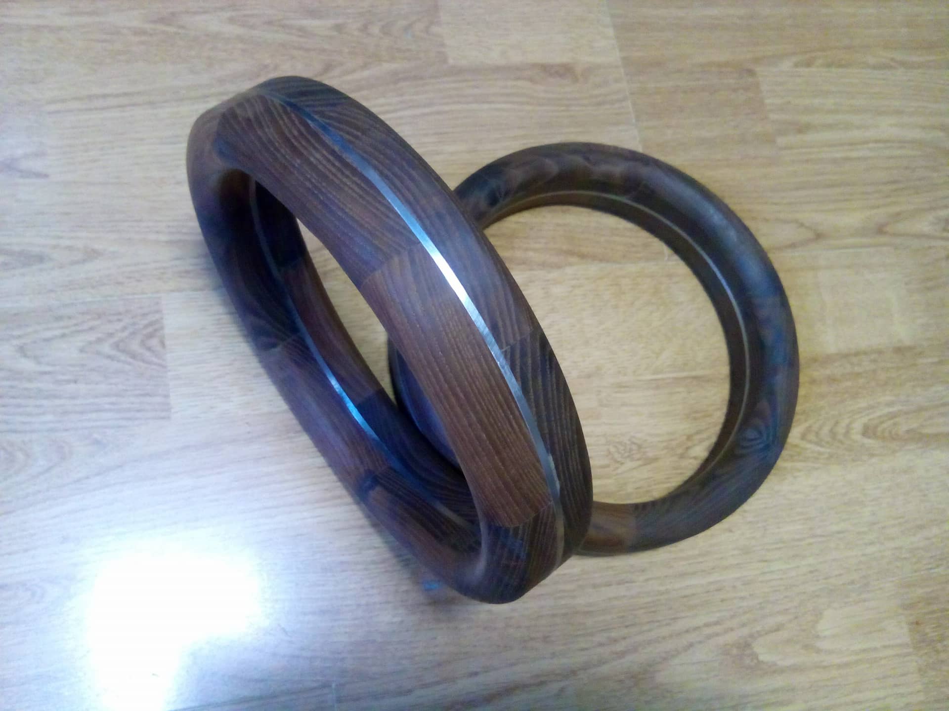

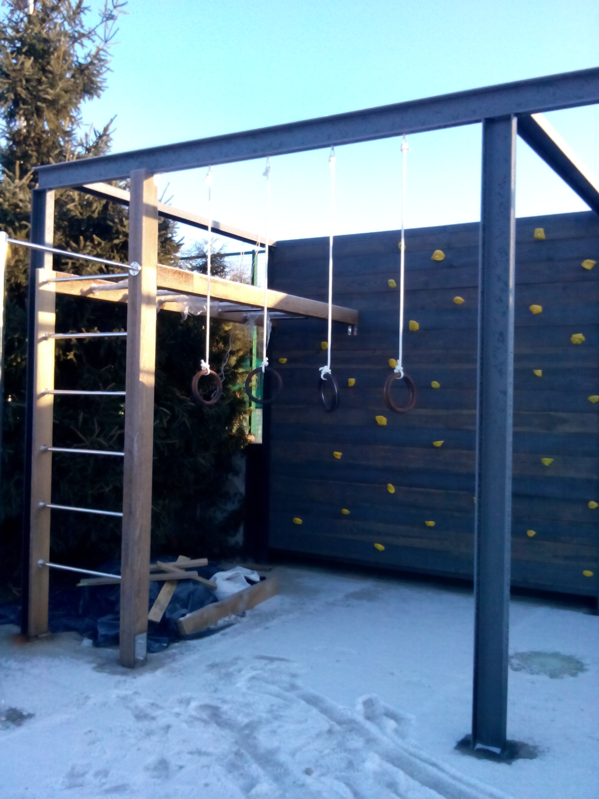

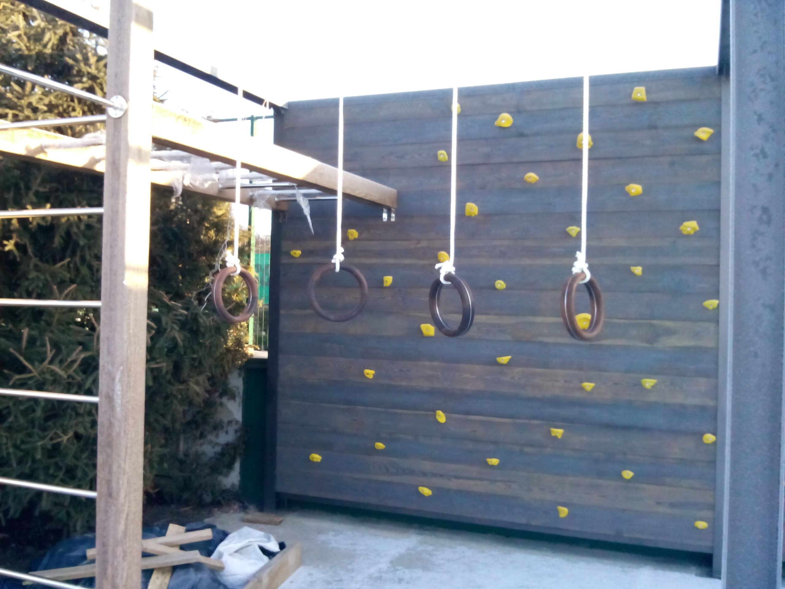

Установили кольца.

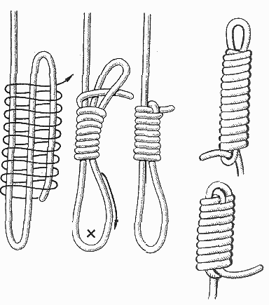

блин, а узлы то могли бы фирменным узлом завязать...Knots-6-4-zatjagivajushajasja-udavka.png.1379618811347.png.314e97a9159abc4b060ec2d645929065.png
а нахиба было городить такую конструкцию из железа? из бревен оно и дешевле и красивше выглядело бы ИМХО
Есть еще вопросик. Рукоход и турник - крепление к брусам через пятку, это не "мебельная" часом :)? Если адаптирована- подскажите где брали, как фиксируется от прокручивания.
Не понравилось крепление рукохода к стене, в потай ведь можно было сделать.....
Спасибо за дельную информацию. Но железо не мы ставили. И веревка там такого сечения, что такие выкрутасы там не получается. Но ещё раз спасибо.

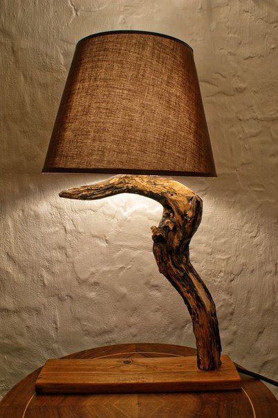

Коллеги, подскажите, как в подобного рода изделиях можно сделать сверление отверстия по криволинейной заготовке, что бы провод питания был полностью спрятан?
Как вариант,распустить на ленточке(тонкой пилой 0.6мм) выбрать паз и потом опять склеить.Место склейки практически не видно.
