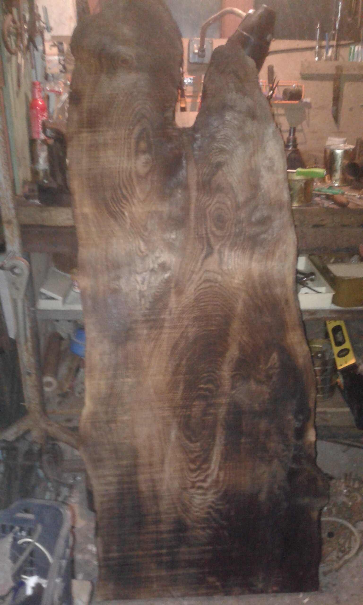

1. где такие "авантюрные" заказчики водятся? :)
2. ножки у стола травмоопасные ИМХО.
3. кромку столешни можно в деталях фото?

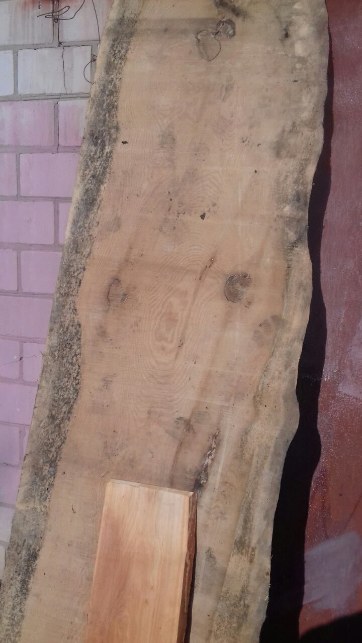

ЧТо за дерево?
спасибо за оценку, польщен.
дерево - орех. толщина полотна - 45 мм. производилось все из слэбов 70 мм толщины. орех естественной многолетней сушки с досушиванием в камере.

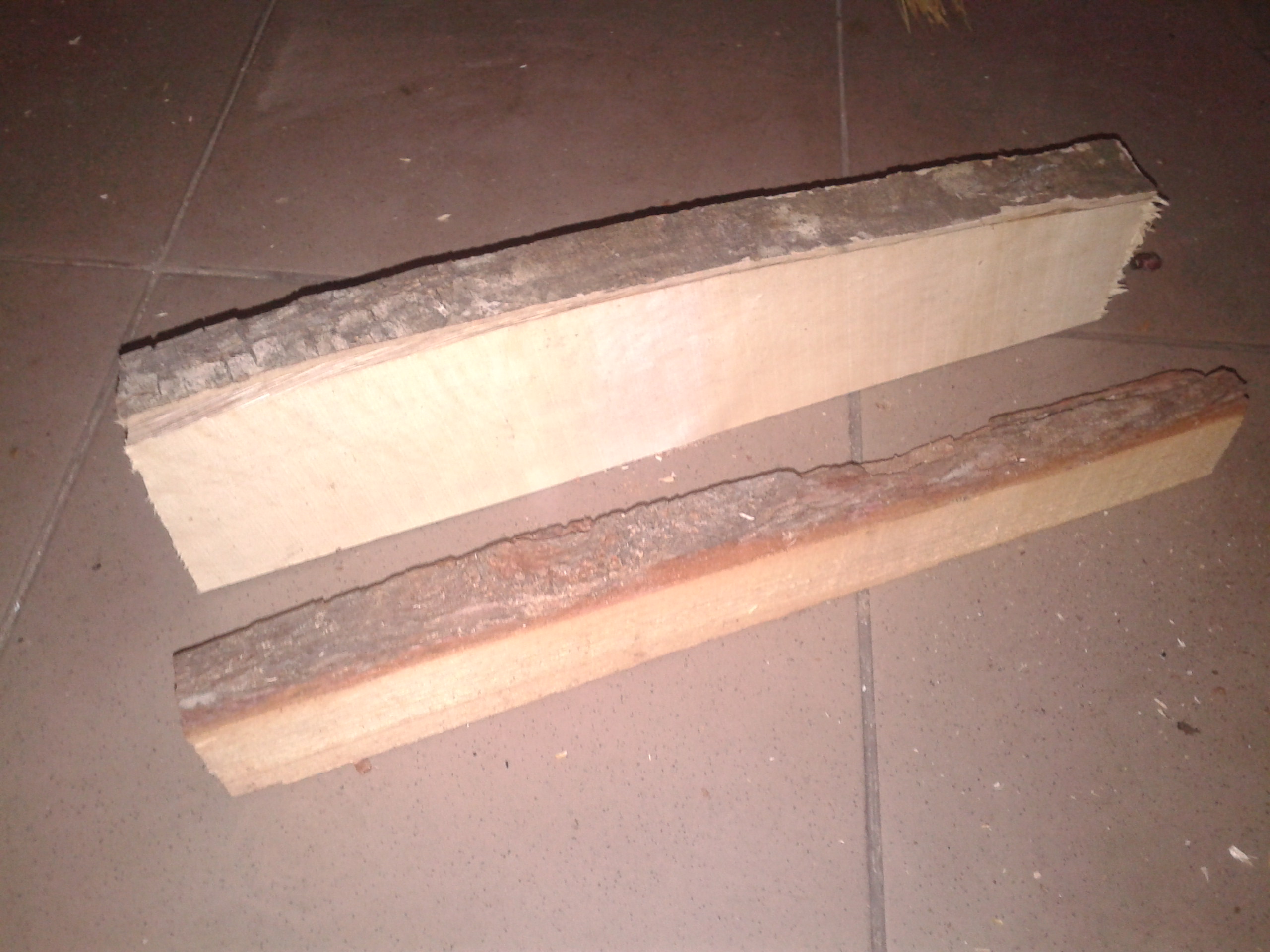

Кора на столешнице подклеена?
Как реализована фиксация в нижней части сдвижного дверного полотна.
да, подклеена. дополнительно сделаны эпоксидные "гвоздики" - отверстие 2 мм просверлены и залиты смолой.

4. игде дерево такое росло но дверь? чем его пилили?

4. Тернопольская область, какое то село. дверь склеена из нескольких слэбов.

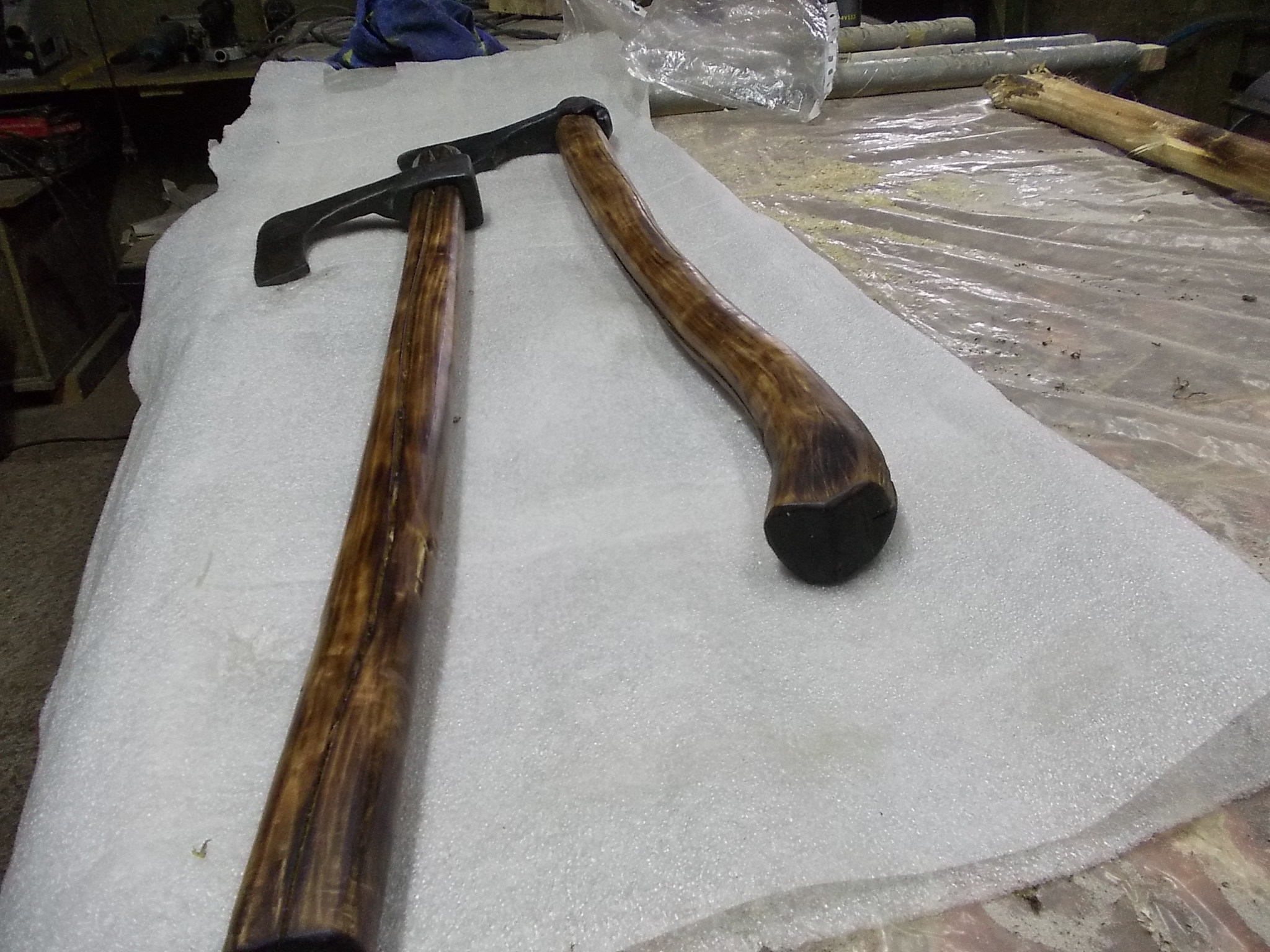

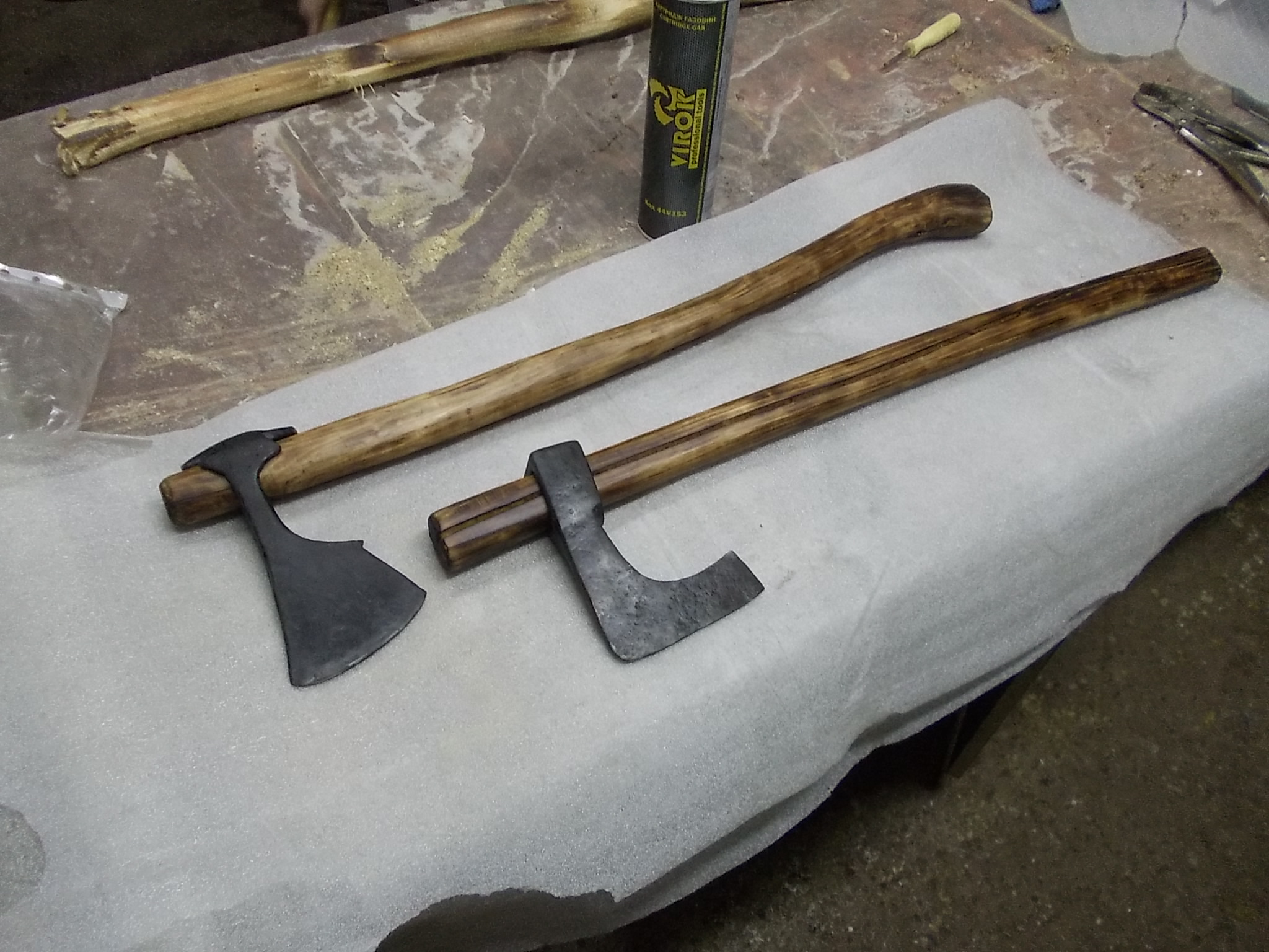

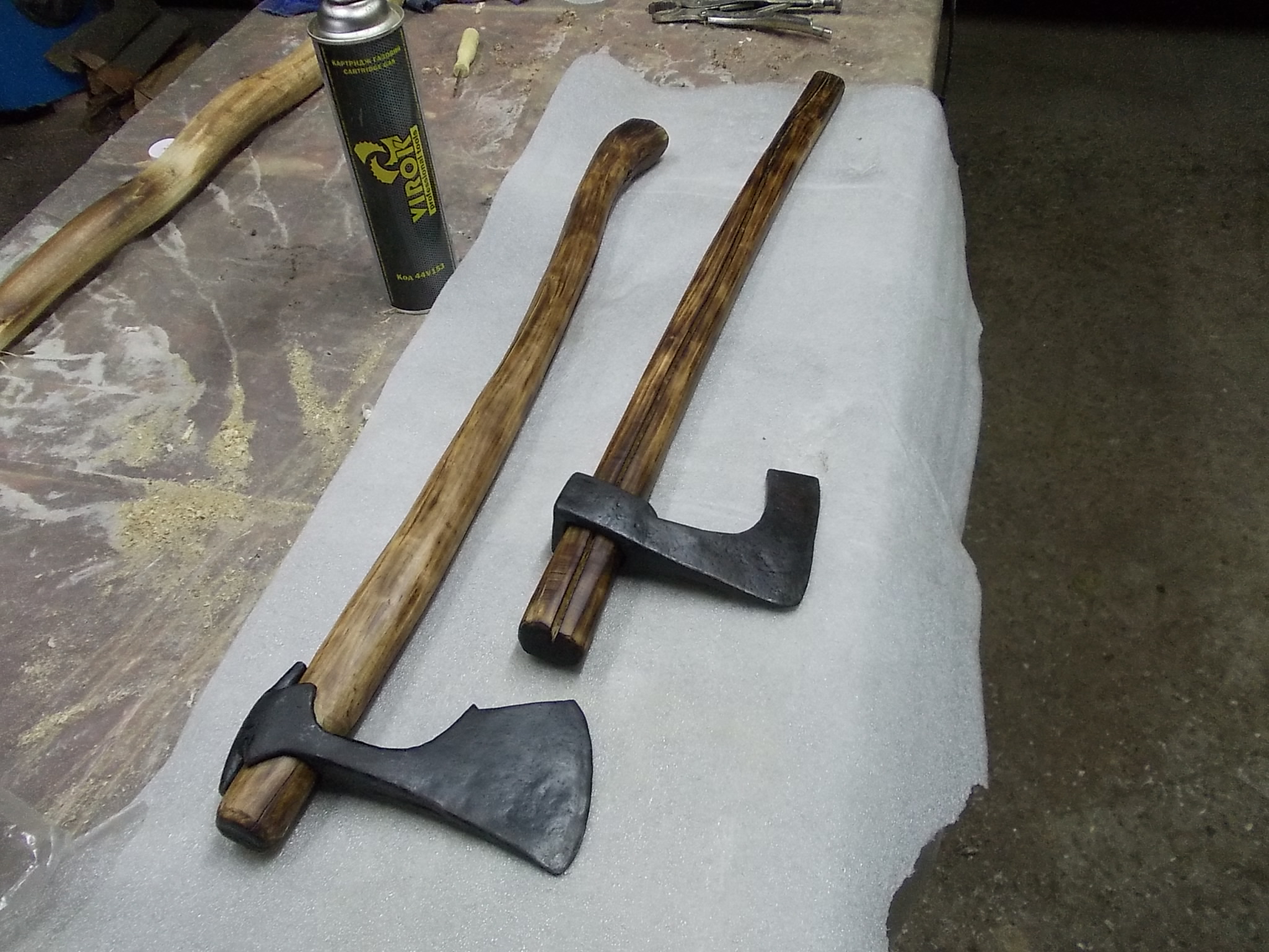

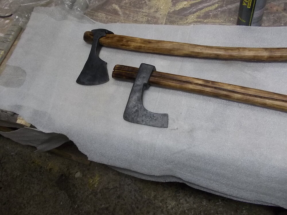

Топоры вернее топопорища в частную колекцию.Приходится делать и такое:D.Топорища по феншую,инструменты-струг,цикля,нож,обработка-песок и кожа.

Там нету покраски:D,это ефект старения,там химии ни грама.

Топорам лет 300 будет,рубить или рубится:D ними нельзя,испортится защитное покрытие.

ТОгда парочка вопросов)
Как добились такого эффекта?
Что за дерево использовалось?
За счет чего добились прочности соединения (в классике ведь клин есть, и размачивание периодическое)
а що там робить газовий балончик ???
Все подсказки на фото:Dкроме шлифовки,как я уже говорил что палка подбиралась в лесу по форме,потом струг и агресивная цикля потом менее агресивная подсаженая цикля ,шлифовалось песком в кожаной строительной перчатке,потом пропитывалось в горячем масле.
граб
насажено на сухо,там прочно нельзя бо топоры чем то обработаны и если сдереть покрытие то надо заново процес проводить по блокировке воздействия то ли кислорода то ли еще чего..
граб
граб - циклею ? ОДНАКО !:unknown:

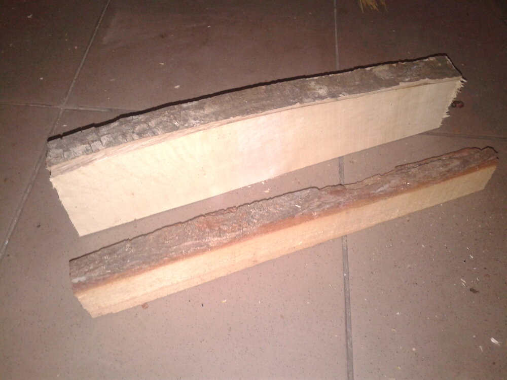

Пару технических вопросов. Кора на столешнице подклеена?
ValVal, извините, я правильно понял, что это "родная" кора ? Т.е. со слэба кора не удалялась, а просто дополнительно крепилась эпоксидными "гвоздиками" ?
Или это "чужая" кора, которая была приклеена + "гвоздики" для надёжности ?
И чем сама кора обрабатывалась-покрывалась ?
да, все правильно вы поняли.
удаляется только кора, которая явно долго не продержится.
в обязательном порядке заказчик предупреждается о том, что при эксплуатации кора может оторваться, как бы возле неё не плясать.
в данном случае кора покрывалась многократно масло-воском.
