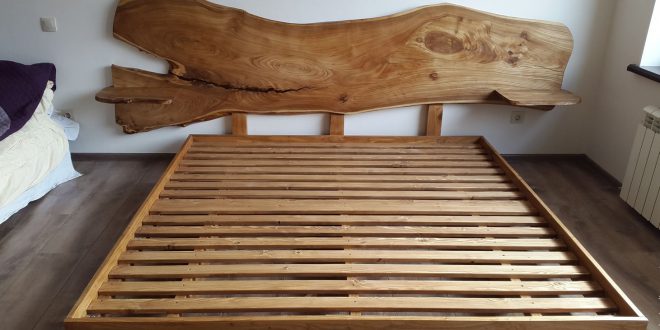

Коллеги, подскажите, как в подобного рода изделиях можно сделать сверление отверстия по криволинейной заготовке, что бы провод питания был полностью спрятан?
Не факт что в данном случае так заморачивались :) Возможно кабель просто не виден с этой стороны.
PS: Нашел оригинал, похоже все же умудрились спрятать)
Ну а вообще, первое что приходит на ум, фрезерование канавки,с последующим заклеиванием подобным материалом или смесью клея со стружкой.
думаю можно рассверлиться с двух сторон
а разрез только на небольшом участке по средине
одним словом лапароскопическая операция:D
Засверлиться на прямых участках.
Не выходить сверлом наружу.
Места входа сверла заглушить.

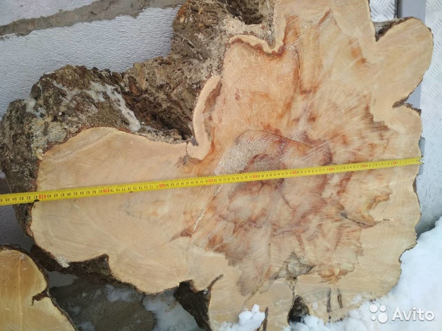

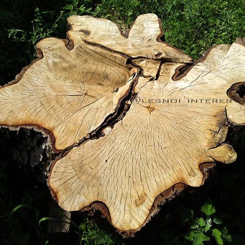

И еще вопросик, а не подскажете, где можно покопаться и повыбирать спилы дубовые, с ясеня, клена и других твердых пород? Максимально корявые и кривые:flag1:
типо как на картинке))))

Лучше поискать в лесу))) там много можно увидеть поломанных и уже не живых деревьев.

Такое как на первом фото, можно найти когда идёт благоустройство районов и пилят деревья. Второй вариант в лесопосадках иногда остаются брошенные после спиливания деревьев пеньки, можно найти и такое.
На второй фотке это Кап, каппа, или капа (капокорень) — нарост на дереве. Можно найти на деревьях в той же лесопосадке - это не дефицит :).Он после шлифовки очень красивый и разный, в зависимости от породы дерева.

Еще его называют поперечный слеб и уже давно научились на них зарабатывать.Найти все тяжелее и тяжелее.Я делал с них мебель в 2002 г. 50% материала брали на стройках Подола,остальное покупали.Очень красивый поперечный срез с наростом(капом)у клена.

добрый день, подскажите пожалуйста, где можно купить подобный срез (иголовье кровати) в киевской области? размеры: длина 3000, ширина от 600 до 900, чем шире тем лучше. Спасибо.
пс. обзвон нескольких контор торгующих сухой необрезной доской, показал что максимальная ширина в наличии 400-500

при наличии ленточной пилы это самый простой способ, можно еще криволинейно распилить- тогда вообще лучше чем оригинал будет....с заделкой фрезеровки - думаю проще оставить не заделанный, а провод пустить в текстильной оплетке(как на утюге) - будет огонь :)
