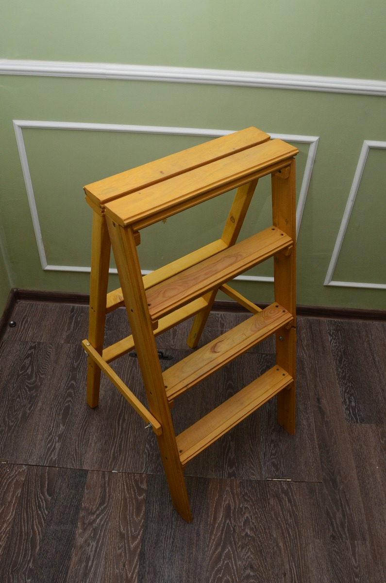

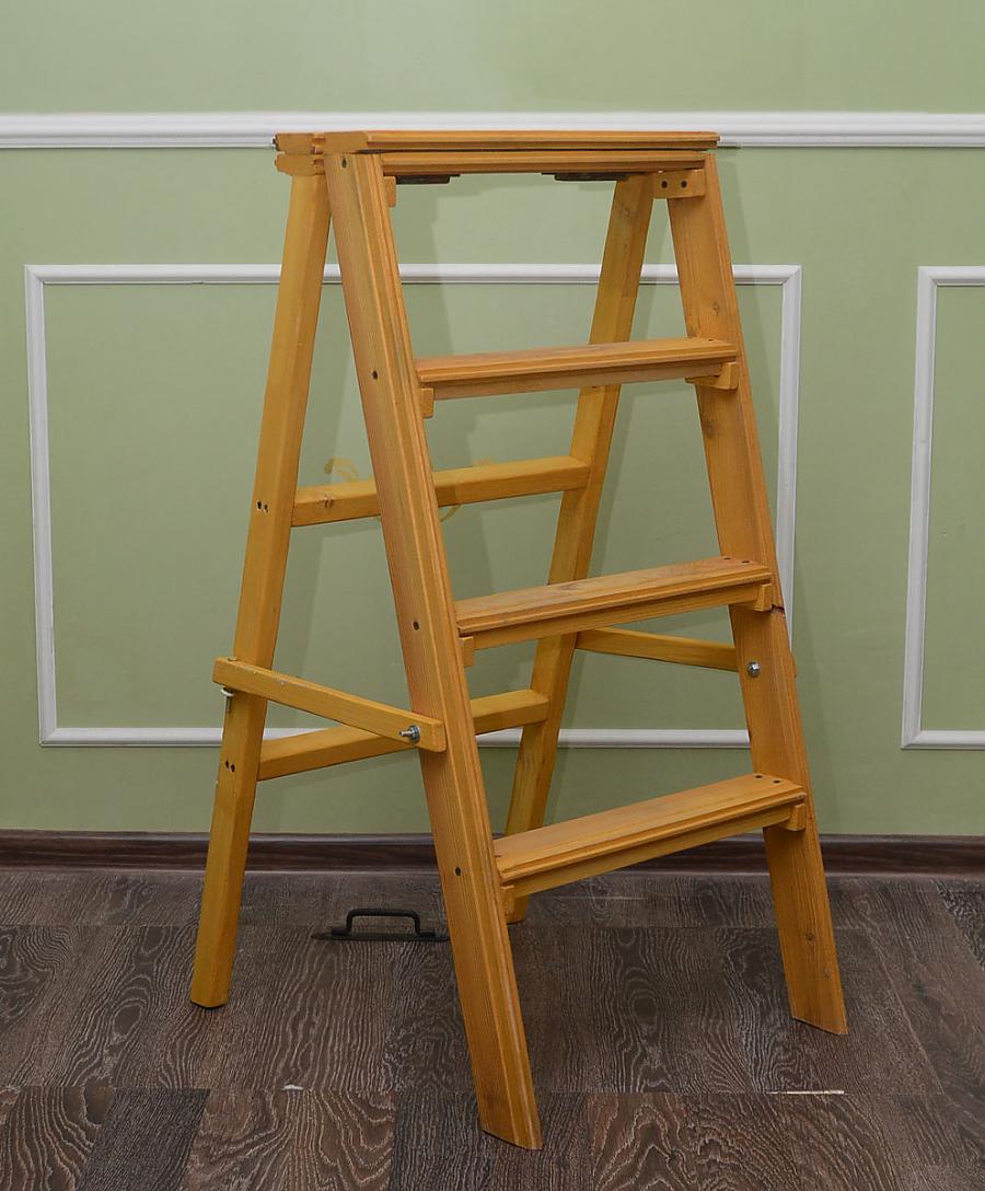

alexandrius Опубліковано: 19 вересня 2014 Поділитись Опубліковано: 19 вересня 2014 Сделал новый стол на кухню из обрезков что остаются после изготовления лестницы,все массив дуб и ясеньШикарно! Я пока продолжаю пускать в ход обрезки вагонки. Стремянка: Посилання на коментар Поділитися на інших сайтах More sharing options...
DODG Опубліковано: 19 вересня 2014 Поділитись Опубліковано: 19 вересня 2014 Я пока продолжаю пускать в ход обрезки вагонки. Вопрос по шурупам, не слабоваты ли. Точнее скажу, что они не для этих целей. А вот применение "остатков" интересное. Посилання на коментар Поділитися на інших сайтах More sharing options...
alexandrius Опубліковано: 19 вересня 2014 Поділитись Опубліковано: 19 вересня 2014 не слабоваты ли 45-ки по дереву. То, что было в наличии . Все промазано столярным ПВА, саморезы выполняют функцию прижима + дополнительное усиление. После сушки клея покрыл олифной эмульсией на водной основе. Посилання на коментар Поділитися на інших сайтах More sharing options...
DODG Опубліковано: 19 вересня 2014 Поділитись Опубліковано: 19 вересня 2014 Все промазано столярным ПВА, саморезы выполняют функцию прижима + дополнительное усиление. Тогда это немного меняет дело. Мне показалось, что на фото шурупы для гипсокартона. Они черные и каленые. К сожалению больших нагрузок не держат. Посилання на коментар Поділитися на інших сайтах More sharing options...
alexandrius Опубліковано: 19 вересня 2014 Поділитись Опубліковано: 19 вересня 2014 шурупы для гипсокартона. Они черные и каленыеЧёрные фосфатированные саморезы по дереву, которые действительно часто называют "гипсокартонными". А держат они ровно столько, сколько позволяет их диаметр. Не всегда удобно использовать что более "толстое". Посилання на коментар Поділитися на інших сайтах More sharing options...

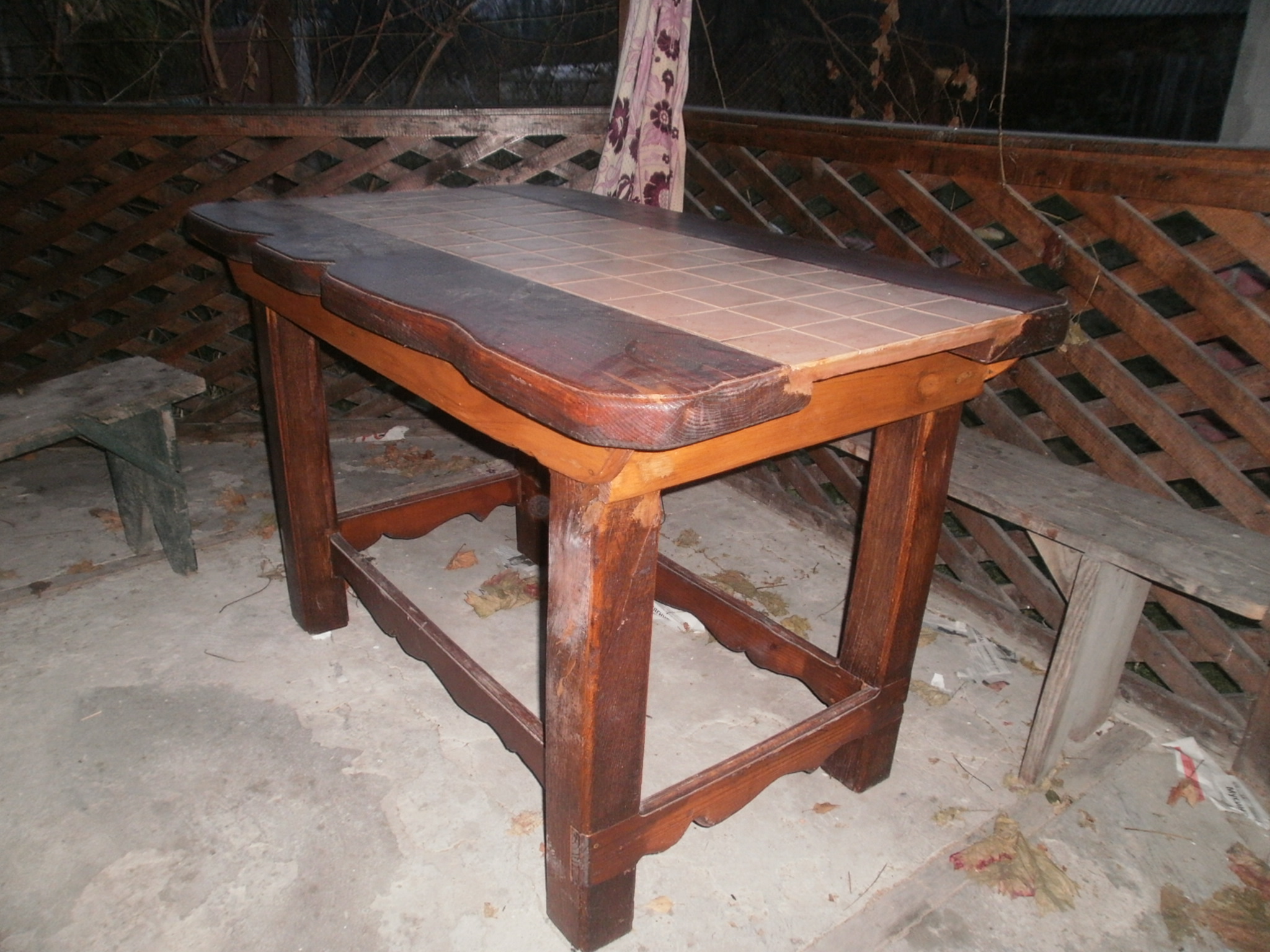

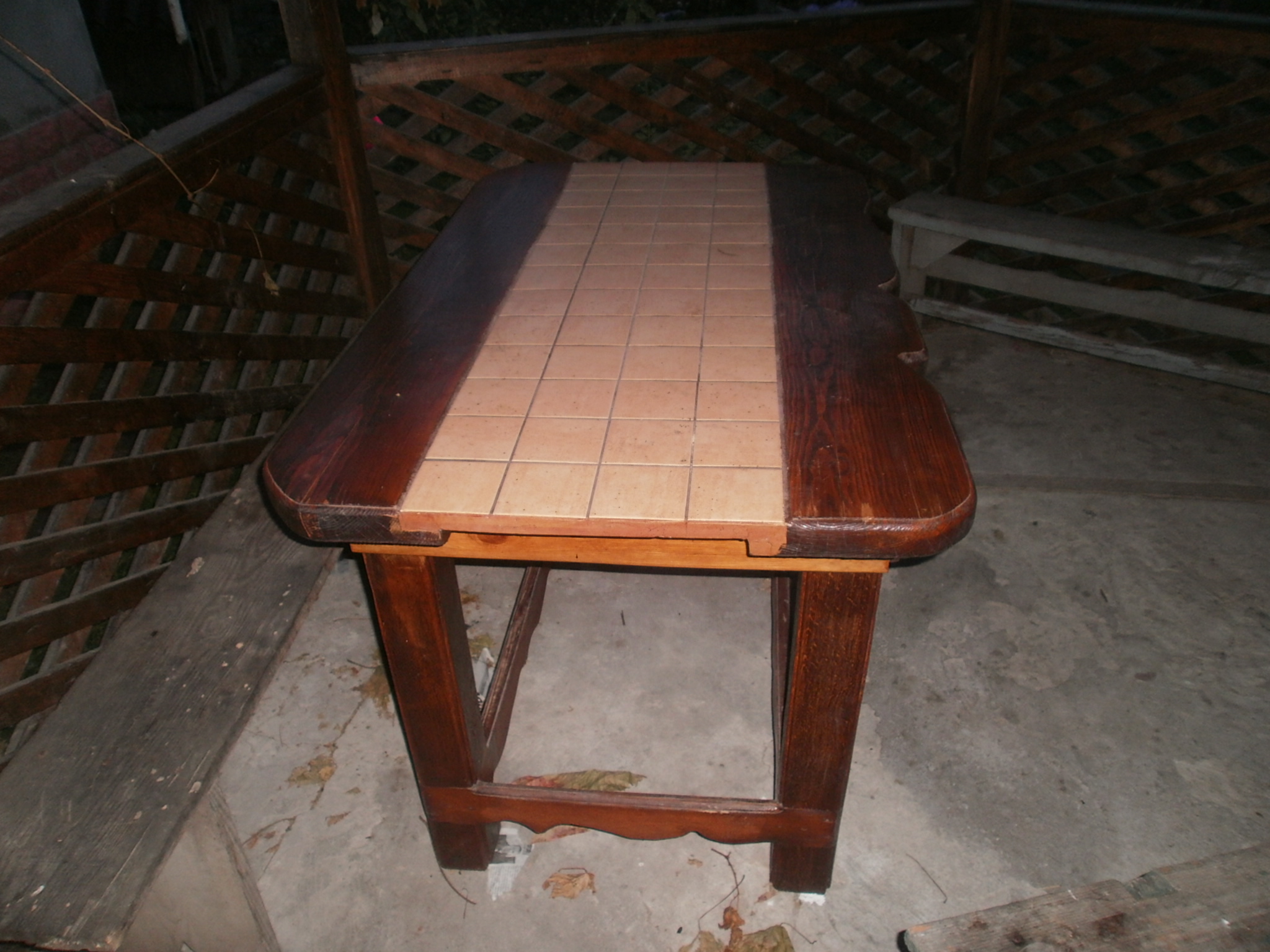

Tosa Опубліковано: 22 жовтня 2014 Автор Поділитись Опубліковано: 22 жовтня 2014 У вільний час зробив стіл. Ніжки дуб - 90х90мм , стільниця - сосна 50мм. в.-83см д.-130см ш.-80см Сори що брудний. Посилання на коментар Поділитися на інших сайтах More sharing options...
dogkiller Опубліковано: 22 жовтня 2014 Поділитись Опубліковано: 22 жовтня 2014 У вільний час зробив стіл. а профиль столешницы чем обусловлен? и рисунок на перемычках мне не очень понятен. Авангардизм прям... . А так- стол зачетный Посилання на коментар Поділитися на інших сайтах More sharing options...
Tosa Опубліковано: 22 жовтня 2014 Автор Поділитись Опубліковано: 22 жовтня 2014 Если бы делал сейчас то делал бы без рисунков,делалось все из головы.Да и перемычек не делал бы,и без них жестко было бы. ЗЫ: а профиль столешницы чем обусловлен? за профиль не понял,что имелось ввиду. Посилання на коментар Поділитися на інших сайтах More sharing options...
dogkiller Опубліковано: 22 жовтня 2014 Поділитись Опубліковано: 22 жовтня 2014 за профиль не понял,что имелось ввиду. ну столешница с одной стороны с "вырезами". Сидеть там не очень удобно наверно. Посилання на коментар Поділитися на інших сайтах More sharing options...
Tosa Опубліковано: 22 жовтня 2014 Автор Поділитись Опубліковано: 22 жовтня 2014 ну столешница с одной стороны с "вырезами". Сидеть там не очень удобно наверно. Сидеть там нормально,но так бы уже не делал. Посилання на коментар Поділитися на інших сайтах More sharing options...

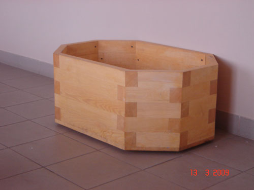

sunreal Опубліковано: 24 жовтня 2014 Поділитись Опубліковано: 24 жовтня 2014 форумчане подскажите ,на Ваш взгляд будут ли пользоваться спросом деревянные горшки для цветов и многоуровневые клумбы на подобии таких 1 Посилання на коментар Поділитися на інших сайтах More sharing options...
Dorik K Опубліковано: 24 жовтня 2014 Поділитись Опубліковано: 24 жовтня 2014 форумчане подскажите ,на Ваш взгляд будут ли пользоваться спросом деревянные горшки для цветов и многоуровневые клумбы на подобии таких Пользоваться будут.Вопрос в цене 3 Посилання на коментар Поділитися на інших сайтах More sharing options...
sunreal Опубліковано: 24 жовтня 2014 Поділитись Опубліковано: 24 жовтня 2014 Пользоваться будут.Вопрос в цене недешево,материал термоясень+масло осмо при размерах 55х100х40 около 100-120 американских рублей Посилання на коментар Поділитися на інших сайтах More sharing options...
Dorik K Опубліковано: 24 жовтня 2014 Поділитись Опубліковано: 24 жовтня 2014 недешево,материал термоясень+масло осмо при размерах 55х100х40 около 100-120 американских рублей По такой цене это врядли кого то заинтересует. Зачем термоясень? Делайте из сосны, при адекватной цене спрос будет. 3 Посилання на коментар Поділитися на інших сайтах More sharing options...

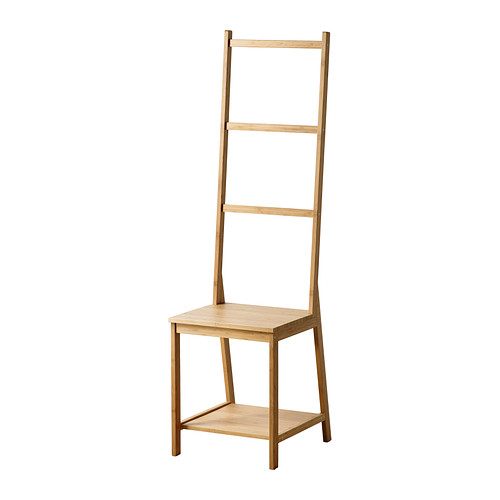

irina1969 Опубліковано: 24 жовтня 2014 Поділитись Опубліковано: 24 жовтня 2014 По такой цене это врядли кого то заинтересует. Зачем термоясень? Делайте из сосны, при адекватной цене спрос будет. +++++ и можно без покраски ..я бы купила вот такие, а потом сама в какой угодно цвет или маслом.. хорошее дерево и дорогое масло имеет смысл использовать для дорогих вещей..имхо вот на такой стул для ванной комнаты засматриваюсь 3 Посилання на коментар Поділитися на інших сайтах More sharing options...
sunreal Опубліковано: 24 жовтня 2014 Поділитись Опубліковано: 24 жовтня 2014 идея в том что бы горшок,ваза ,клумба были подобны с напольным покрытием,т.е. паркетом или доской . Да и срок службы у термоясеня поболее будет, чем у сосны. Посилання на коментар Поділитися на інших сайтах More sharing options...
DODG Опубліковано: 24 жовтня 2014 Поділитись Опубліковано: 24 жовтня 2014 идея в том что бы... Делайте максимально качественно, тогда будет спрос. Дешевое г***о и даром не надо. Естественно надо учесть много технических нюансов, но это решаемо. Удачи! 1 Посилання на коментар Поділитися на інших сайтах More sharing options...
sunreal Опубліковано: 24 жовтня 2014 Поділитись Опубліковано: 24 жовтня 2014 Делайте максимально качественно, тогда будет спрос. Дешевое г***о и даром не надо. Естественно надо учесть много технических нюансов, но это решаемо. Удачи! Так если не качественно,то покупать не будут. Да и мониторинг рынка показал ,что предложений не так уж и много ... Посилання на коментар Поділитися на інших сайтах More sharing options...
Dorik K Опубліковано: 24 жовтня 2014 Поділитись Опубліковано: 24 жовтня 2014 Так если не качественно,то покупать не будут. Да и мониторинг рынка показал ,что предложений не так уж и много ... Интересно будет посмотреть какое кол-во метровых вазочек Вы продадите по 1600-1800 грн..... Посилання на коментар Поділитися на інших сайтах More sharing options...
sunreal Опубліковано: 24 жовтня 2014 Поділитись Опубліковано: 24 жовтня 2014 Интересно будет посмотреть какое кол-во метровых вазочек Вы продадите по 1600-1800 грн..... мне тоже:D зима впереди,буду коротать вечера за любимым занятием. Не продам - себе оставлю. Посилання на коментар Поділитися на інших сайтах More sharing options...
