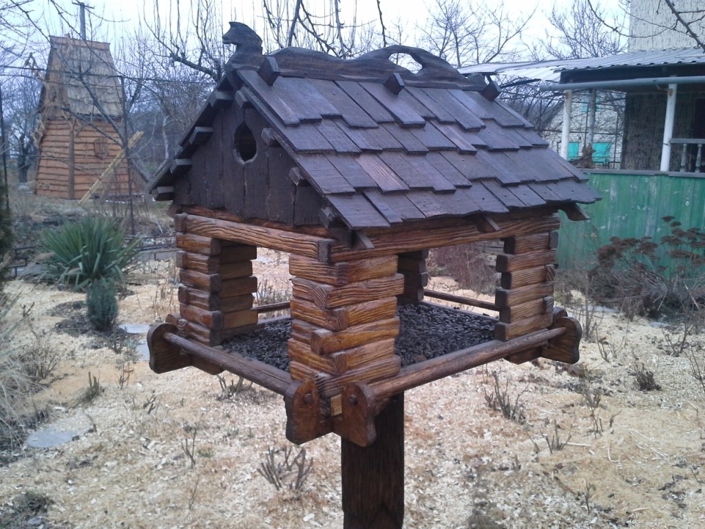

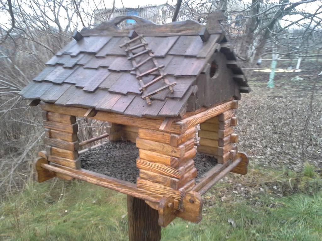

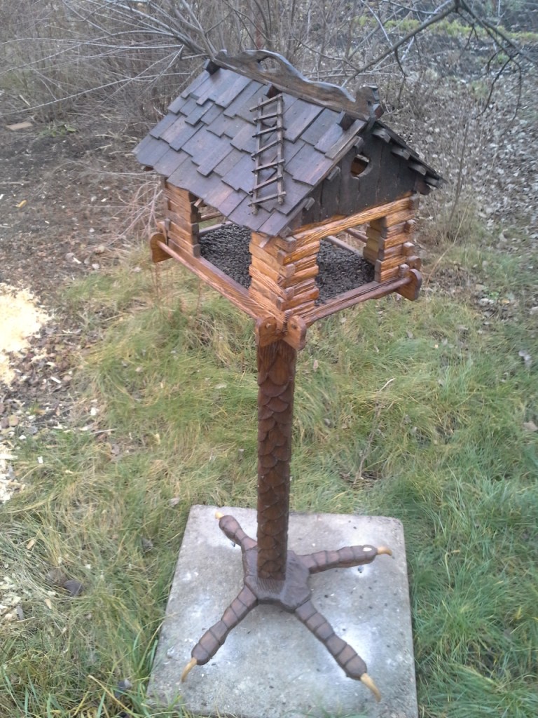

Хочу похвастаться, сегодня установил стационарную кормушку для синичек. Уж очень нам с женой нравиться наблюдать за ними. До этого привязывали разные коробочки , и когда поняли ,что это занятие нам нравиться. решили чтоб и кормушка у птичек была поприличней.
  • Лайк 27
чей дизайн? изготовление?
лестница - просто аут!
:good:
Дело рук тех же ребят,что изготавливали мне дровник-мельницу. В отличии от мельницы ,где была моя идея и эскизы,здесь полностью ихняя заслуга. Я примерно показал высоту кормушки, а потом просто офигел, когда увидел готовое изделие.
Спасибо. Самому очень нравится, даже сначала жалко было использовать как дровник(только вчера заполнил дровами) :)
С такой зимой , дров сто процентов хватит:)

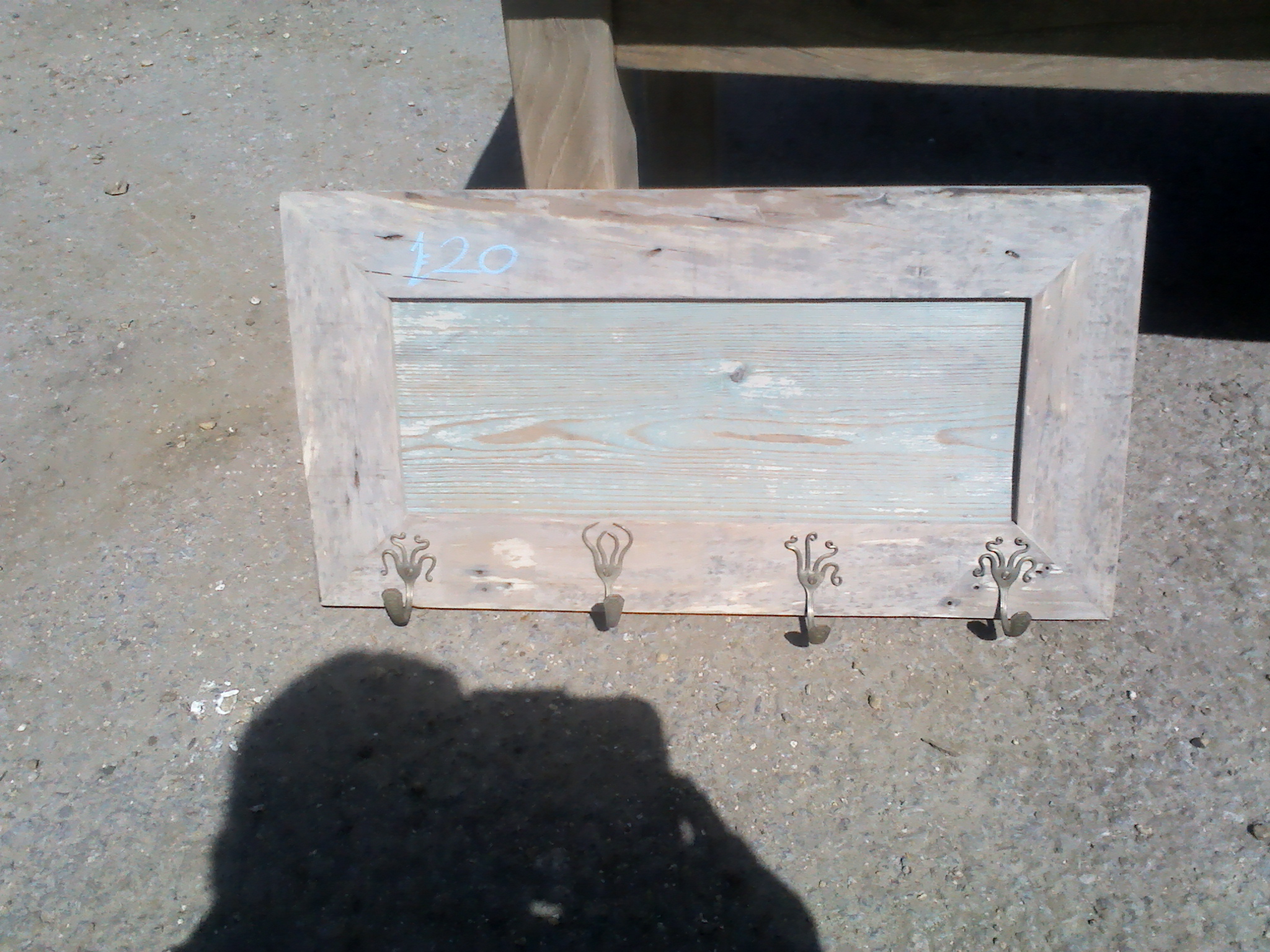

Через драматичні події в Україні весь вільний час провожу за читанням і перегляданням новин. Від усього що відбувається "їде дах точнісінько як у "Записках українського сумашедшего" ЛюКостенко. Для того щоб якось розрядитися і відволіктися почав робити знайомим усяку всячину з секонд-хенд матеріалів:
журнальний столик з старої дубової балки, що дісталась з старого будинку, який розвалили;
вішалка для кухонних рушників із вилок, які залишились в будинку, який розвалили і дошок піддону;
вішалка в ванну із кранів змішувачів, які викинули на звалку;
винний бар з піддона;
рама для дзеркала із старої дубової перголи.
П.С. Усе це знайомі тепер продають, разом із своїм секонд-хендом, тому на деяких речах є ціна. Усе крім дзеркала, яке сподобалося дружині товариша і було їм подароване.

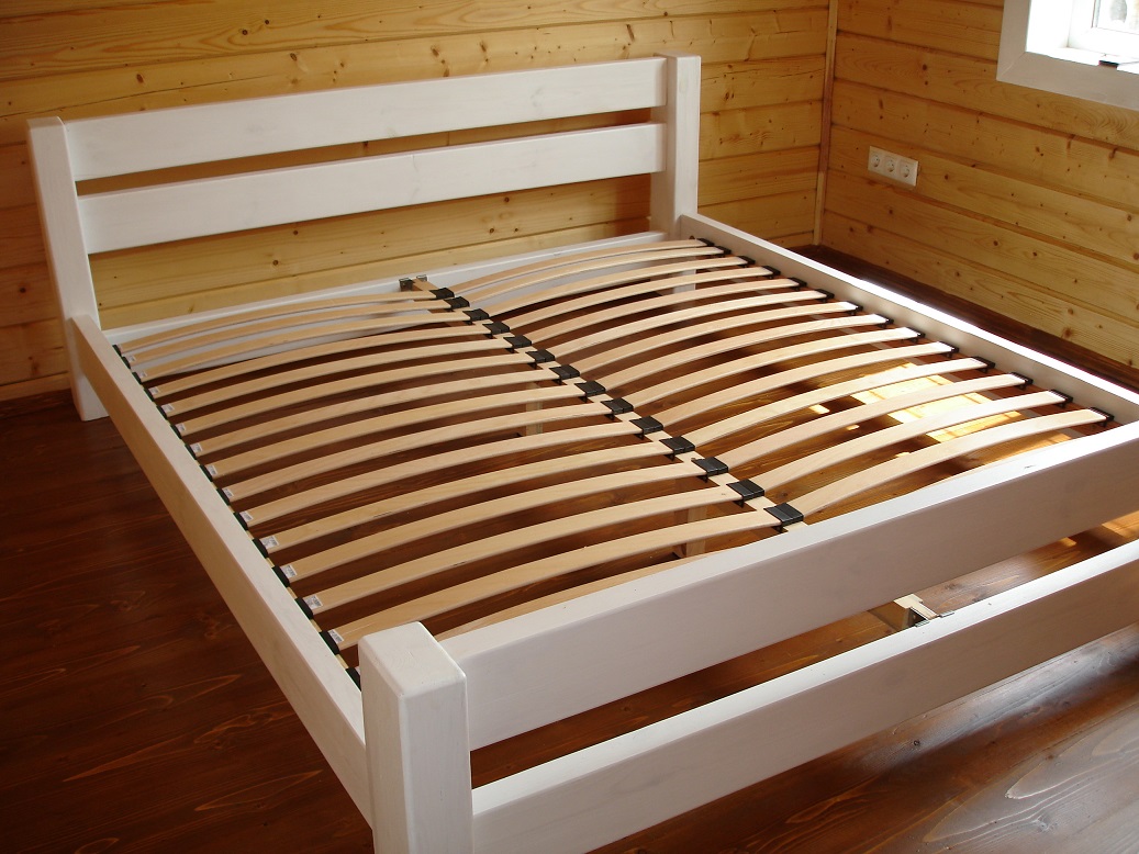

Муж сделал кровать из разных остатков:
Краска Сиккенс, защитный грунт-пропитка WP177 и лак шелк белый WF LC в два слоя. ИМХО, для первого раза - просто отлично!
  • Лайк 11
Для себя, любимого, делал. :) Зачётная кровать!
Если не в тягость, может и спецификацию деталей, а также способ соединений выложит?
Какие-то записи у него есть, посмотрю. Будет делать еще минимум две кровати (почти очередь построилась ) и постарается сделать фото соединений.
Может, лучше попросить автора порыться в черновиках? :)
Приветствуются схемы, чертежи, фотографии, спецификации, сметы, ... . :rolleyes:
тоже интересно. выглядит хорошо.
Шип-паз? чем делалось в домашних условиях?
1. Исходный материал - сосновый брус 150 х 50 х 4200 с пилорамы. Цена - 1300 грн за куб. Сушился естественным образом на проклпдках (под навесом, хорошо проветриваемое помещение). "Сушился" гдето-то месяц. Потом года лежал в сарае (на прокладках). Некоторые брусья все равно повело ("пропеллером").
2. Конструктивные элементы (исходя из размера матраца 2000 х 1800):
2.1. Ножки изголовья (высота - 700 мм), кленые из двух брусов. Перед склееванием вмонтированы стяжки (фото приложу). Клей - из "Эпицентра" под названием Silva (производитель - Casco)/ Цена - в пределах 100 грн за 750 мл. Хватит, наверное, на 3-4 кровати. Думаю, что есть клеи и получше, вопрос в обїеме - профессиональніе клеи вроде в больших упаковках.
2.2. Ножки "ножные" - все тоже, высота - 500 мм
2.3. Все остальные "элементы" - то же брус. В "чистом" виде получилось 45 х 140. Менять размеры смысла не видел.
2.3.1. Брусы "изголовья" *(3 шт) - 1760 мм
2.3.2 Брусы "изножья" - 2 шт - 1760 мм
2.3.3. Брусы, соединяющие "изголовье" и изножье - 2000 мм
2.3.4. Брус, на котором крепятся пластиковые крепления ламелей - 50 х 50 х 2050 мм. Крепятся с помощью стандартных консолей дл яламелей ("Эпицентр"). Цена - где-то 50 грн за штуку. Немецкие.
2.3.5. Ламели - 16 х 2. Размер 900 мм. Цена в "Эпицентре" - 13 грн за штуку.
2.3.6. Кпепеж для ламелей - 0.14 грн за штуку (из Луганска)
2.3.7. Рейка для крепление ламелей 50 х 30 х 1900 - 2 штуки.
2.3.8. Саморезы для крепления реек ( 6 х 50) через 200 мм (не реже) и крепежа ламелей (3 х 20) - пределах 20 - 30 грн.

Использовался след инструмент:
1. Эл. рубанок
2. Пила ручная (для продольного распиливания)
3. Ручная торцовка-cтусло с ножовкой STANLEY 1-20-800 (хорошая вещи, правда стоит 700 грн). Но это значительно дешевле электрической
4. Шлифмашинка ленточная 100 мм
5. Шифмашинка эксцентриковая
6. Эл. дрель + приспособа для вертикального сверления
7. Ручной фрезер
8. Струпцины стандартные
9. Струбцина самодельная - два дубовых бруса (120 х 50 х 2000) + стяжки 2 м + 1 м + ключ на 19. Основная вещь для изготовления "изголовья" и "изножья"
10 Сверло для дюбеле 10 мм + сами дюбели - 50 х 10 по 12 шт на каждый клеевой стык
11. Фреза 35 мм для монтажа стяжек
12. Специальные остроконечные шляпки (под 10 мм) для точного высверливая ответной части (я использовал для торцов поперечный брусов). Как точно эти штуки называются я не знаю, но продаются на "Юности". Принцип простой - вставляете эти штуки в высверленные отверствия и направляете брус, согласно разметке на ножке и сверху ударяете резиновым молотком. Получается точная ответная разметка.
Вот, собственно, фотка основного "узла". Если кому интересны точные размеры, могу промерять. Хотя нужно иметь в виду и высоту матраца. И, например, возможность "стыковки" с детской кроватью...
"Шип-паз? чем делалось в домашних условиях?"
Пропустил...Нет, на нагелях 50 х 10
