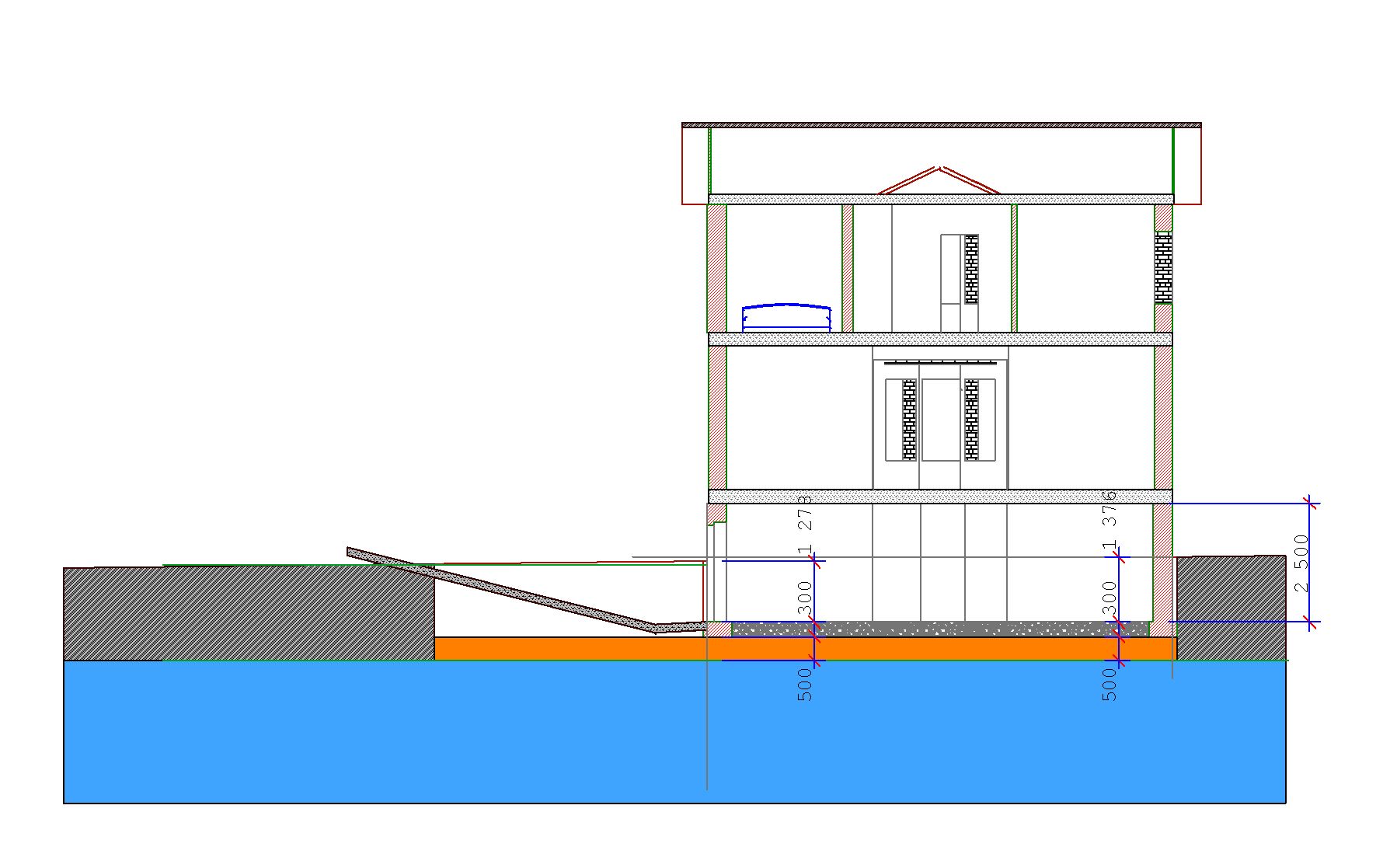

dklimock Опубліковано: 22 січня 2012 Поділитись Опубліковано: 22 січня 2012 до воды - 2,1 метра. дно цоколя - 1,3 дно подушки -1,6 до воды от дна подушки -0,5 грунт - "супесь пластичная" 1,5 далее "песок мелкий" Посилання на коментар Поділитися на інших сайтах More sharing options...
lavilong Опубліковано: 22 січня 2012 Поділитись Опубліковано: 22 січня 2012 уровень когда меряли? какие почвы? я бы не делал.. у меня вода в мае на 4,5 метра.. и то заглубился только на 2.. Посилання на коментар Поділитися на інших сайтах More sharing options...
dklimock Опубліковано: 22 січня 2012 Поділитись Опубліковано: 22 січня 2012 уровень когда меряли? какие почвы? я бы не делал.. у меня вода в мае на 4,5 метра.. и то заглубился только на 2.. уровень мерял весной 2010 года, как раз тогда, когда таяли ТЕ снега. осенью уровень упал до 3,5 Посилання на коментар Поділитися на інших сайтах More sharing options...
lavilong Опубліковано: 22 січня 2012 Поділитись Опубліковано: 22 січня 2012 весна не показатеть основной уровень - май-июнь Посилання на коментар Поділитися на інших сайтах More sharing options...
Propeller Опубліковано: 22 січня 2012 Поділитись Опубліковано: 22 січня 2012 до воды - 2,1 метра. дно цоколя - 1,3 дно подушки -1,6 до воды от дна подушки -0,5 грунт - "супесь пластичная" 1,5 далее "песок мелкий" Вас смущают грунты или возможность сделать цоколь водонепроницаемым? Посилання на коментар Поділитися на інших сайтах More sharing options...
