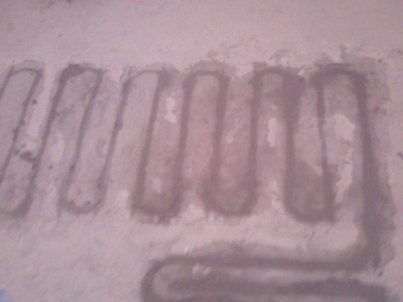

AНДРЮША Опубліковано: 22 березня 2012 Автор Поділитись Опубліковано: 22 березня 2012 Закупил кабель теплого пола на лоджию и с\у, на 3.5 и 1 кв.м соответственно. Рассматривал разных производителей, но в силу экономии средств и патриотизму остановился на одесском. На лоджии кабель будет укладываться на 2 см ЭППС и заливаться стяжкой 3см с армировкой сеткой, сверху плитка. В с\у в силу того, что не хочу подымать пол (второй уровень идет на высоте 2.1м), стяжка будет штробиться и в нее укладывается кабель, далее заливается клеем, сверху плитка. Такой вариант подсказали знакомые, говорят у них функционирует нормально. Посилання на коментар Поділитися на інших сайтах More sharing options...

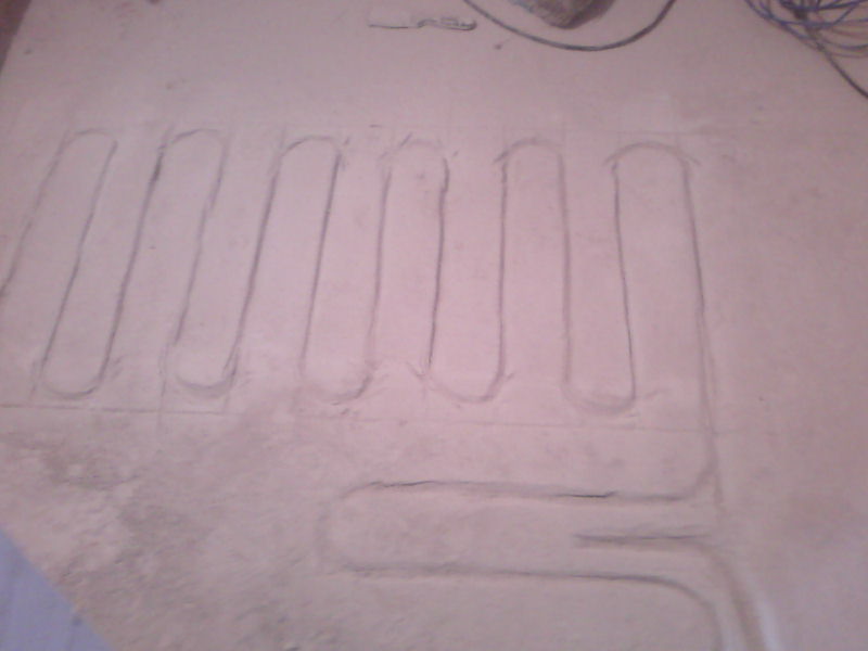

AНДРЮША Опубліковано: 26 березня 2012 Автор Поділитись Опубліковано: 26 березня 2012 Установил кабель ТП в с\у Посилання на коментар Поділитися на інших сайтах More sharing options...

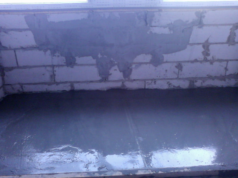

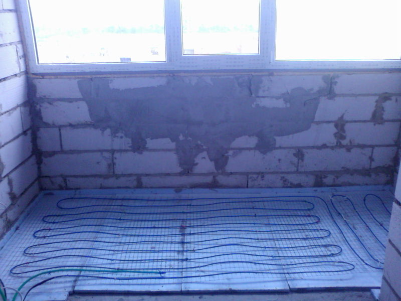

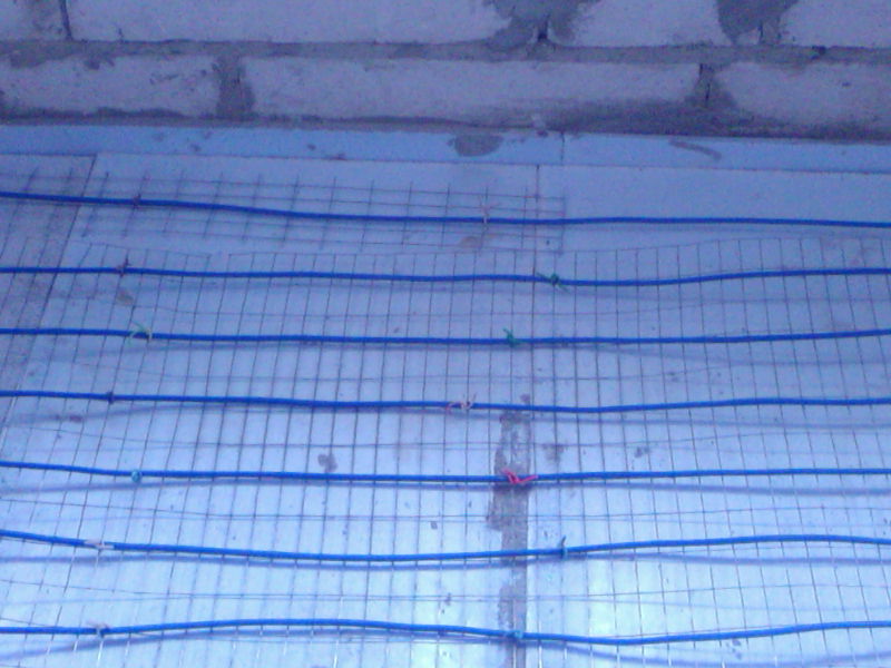

AНДРЮША Опубліковано: 28 березня 2012 Автор Поділитись Опубліковано: 28 березня 2012 Уложил на лоджии ЭППС 2см, сверху сетка металлическая с ячейкой 50х25мм, к сетке прикрепил провод теплого пола. По периметру балкона приклеил полосы все того же ЭППС шириной 5см. Завтра думаю залить. Посилання на коментар Поділитися на інших сайтах More sharing options...

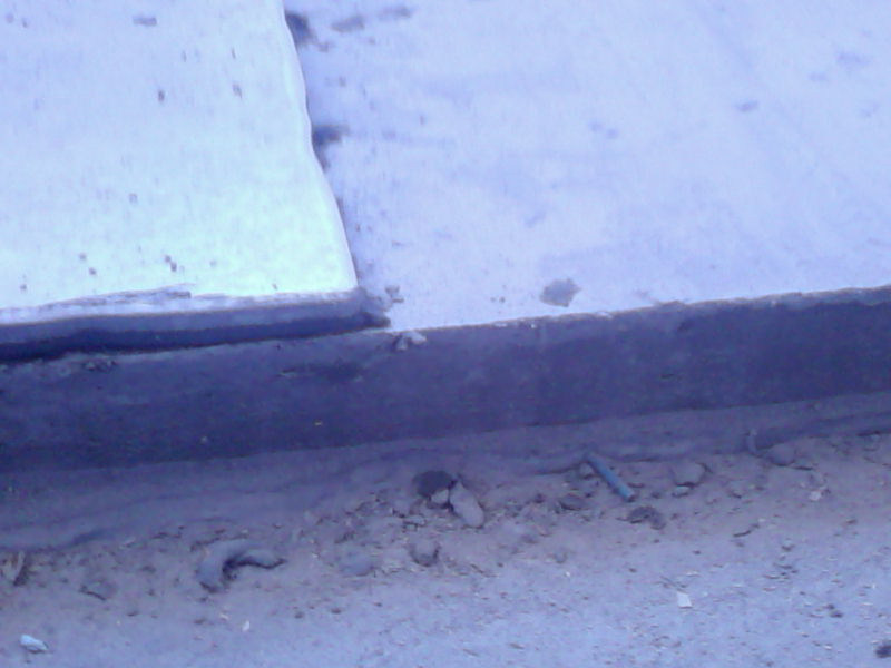

AНДРЮША Опубліковано: 29 березня 2012 Автор Поділитись Опубліковано: 29 березня 2012 Итак, стяжка теплого пола на лоджии залита. На этом первый этап работ (общестроительных) закончен, далее чистовая отделка. Посилання на коментар Поділитися на інших сайтах More sharing options...

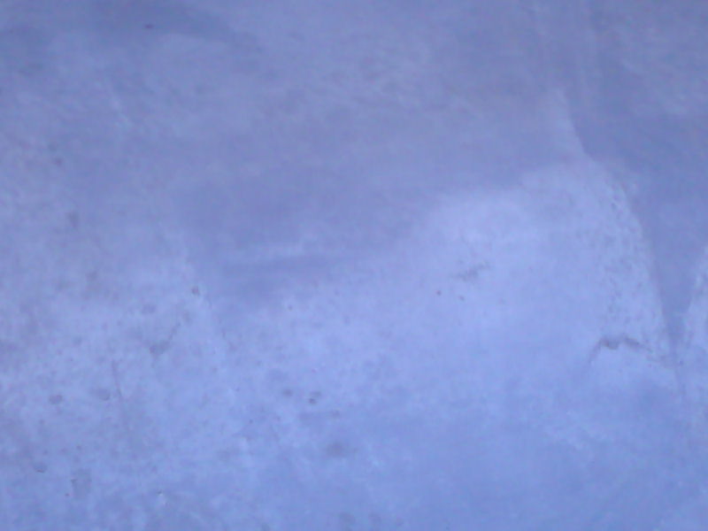

Prestol Опубліковано: 30 березня 2012 Поділитись Опубліковано: 30 березня 2012 чем кабель залит? что-то сильно мокро выглядит уложенная смесь. Посилання на коментар Поділитися на інших сайтах More sharing options...
AНДРЮША Опубліковано: 30 березня 2012 Автор Поділитись Опубліковано: 30 березня 2012 Для стяжки использовал смесь Мастер - удобнее подымать в квартиру, чем по отдельности цемент и песок. Замешивал в ведре миксером, не густой, что бы удобно было выливать. На каждый замес бросал щепоть фибры. После протяжки правилом на поверхности выступала лишняя влага. Посилання на коментар Поділитися на інших сайтах More sharing options...

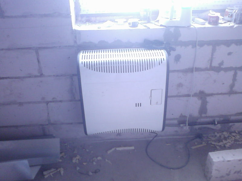

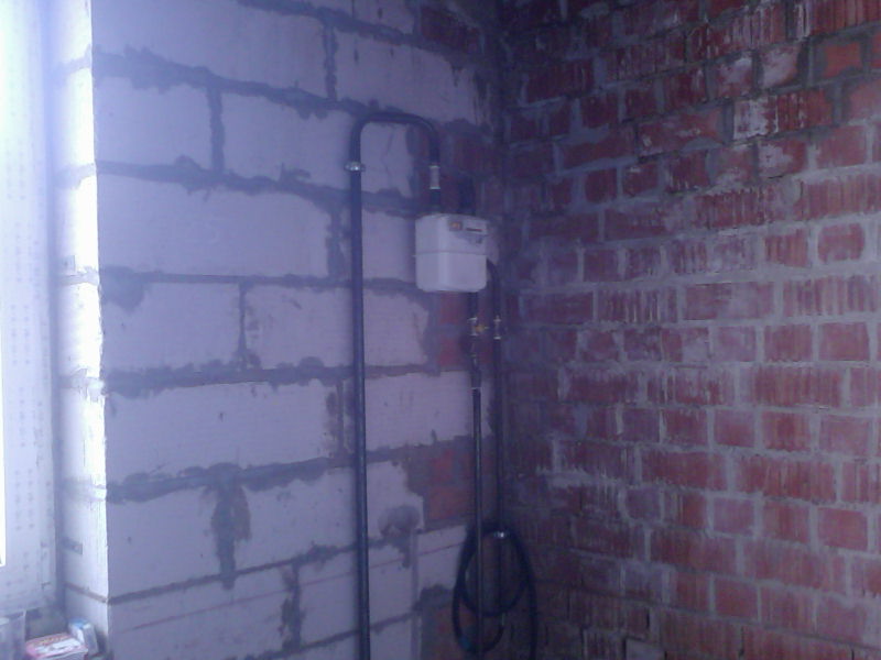

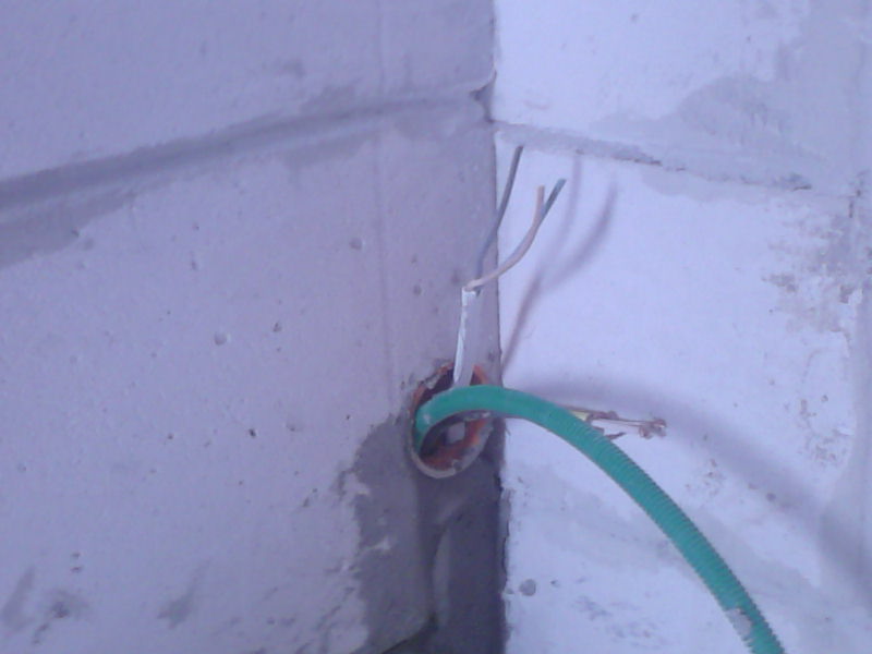

AНДРЮША Опубліковано: 31 березня 2012 Автор Поділитись Опубліковано: 31 березня 2012 Вопрос с газом решился, правда дороговато, как для меня. Не думал, что сейчас такие расценки, при том что труба заведена в квартиру и необходимо только в нее врезаться. Выходит так: ТУ и проект - 1600гр; врезка с постановкой на учет - 4300;материалы 1300 (счетчик, краны и труба); установка конвектора 300гр. Итого почти 1т у.е. В связи с перерасходом на газ принято решение установить конвектор 4кВТ Демрад (чугуний). Использую в настоящее время два таких у себя, зарекомендовали хорошо. Плюсы в сравнении с котлом: цена самого аппарата; цена сбора всей системы; энергонезависимость. Минус - не гибкость системы, отсюда снижение комфорта. Таким образом система отопления получается комбинированная: газ конвектор и электро теплый пол в с\у и лоджии. ГВ - электрический бойлер. Посилання на коментар Поділитися на інших сайтах More sharing options...
Prestol Опубліковано: 2 квітня 2012 Поділитись Опубліковано: 2 квітня 2012 Замешивал в ведре миксером, не густой, что бы удобно было выливать. через месяц и три напишите, плиз, насколько все потрескалось. спасибо. 1 Посилання на коментар Поділитися на інших сайтах More sharing options...
AНДРЮША Опубліковано: 3 квітня 2012 Автор Поділитись Опубліковано: 3 квітня 2012 Через месяц может и напишу, а позже там будет плитка лежать. Если только все с плиткой отвалится... Посилання на коментар Поділитися на інших сайтах More sharing options...

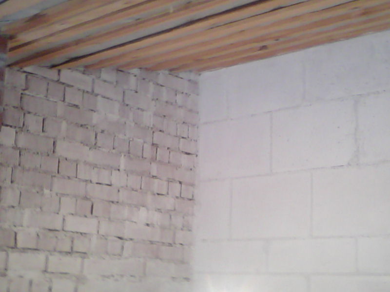

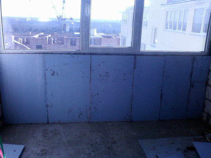

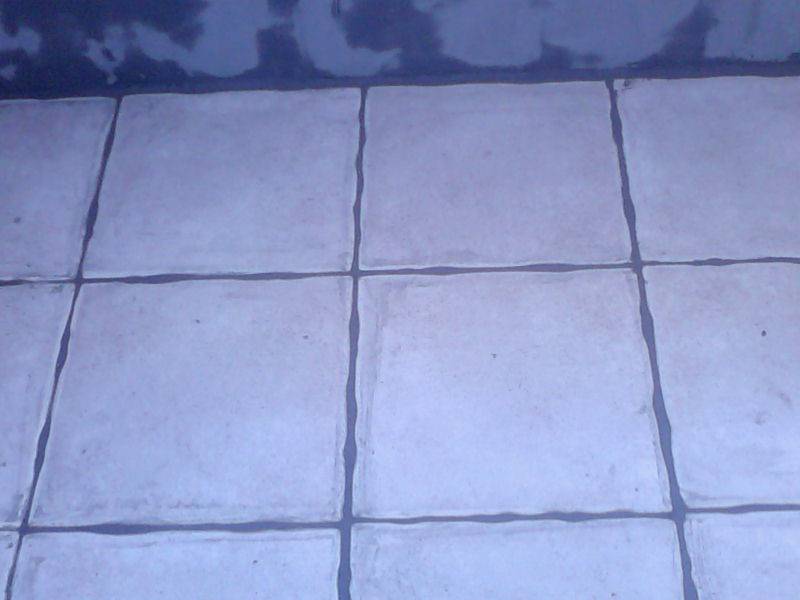

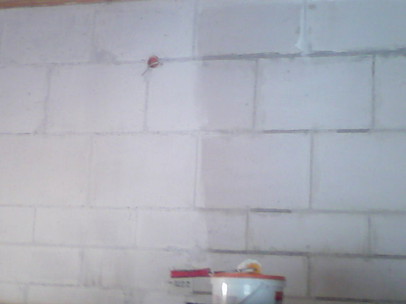

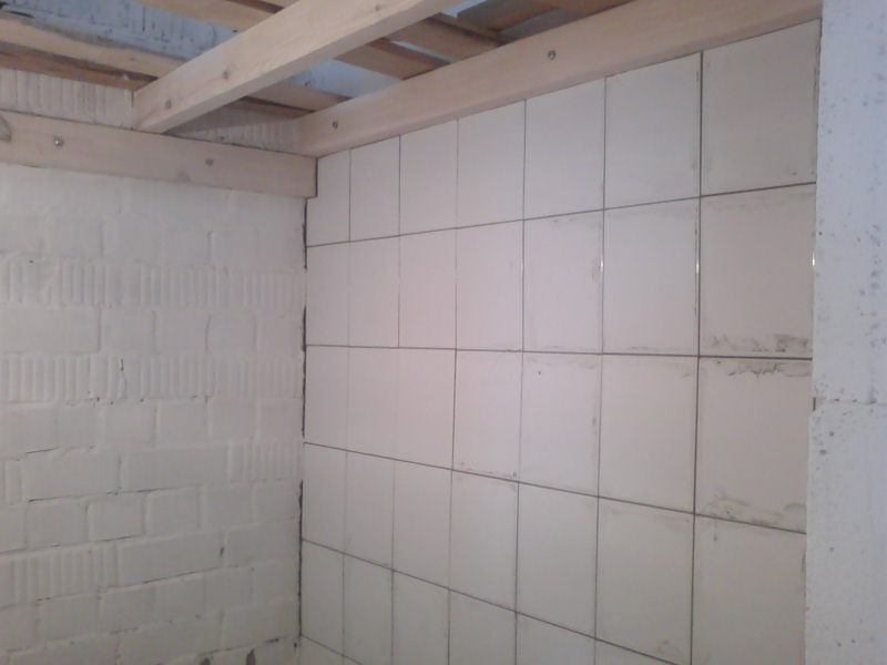

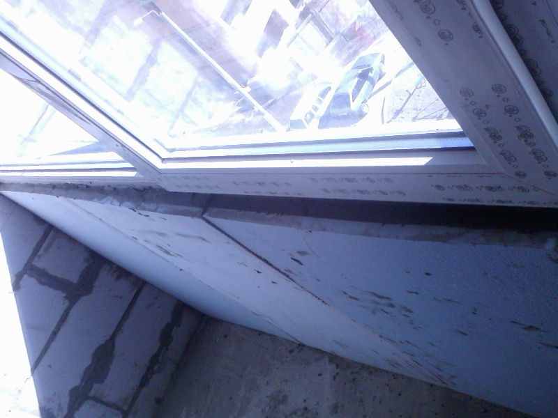

AНДРЮША Опубліковано: 12 квітня 2012 Автор Поділитись Опубліковано: 12 квітня 2012 Утеплил фронтальную часть лоджии, так ее боковые стены нормальной толщины, а эта не более 15см. На первый взгляд стеночка казалось ровной, но когда стал клеить ЭППС, то по середине вылезло пузо 2-2.5см. По поводу стяжки через две недели - пока трещин нет (фото вблизи), хотя пол еще не включал. Ну и стены подготовлены и грунтовке и покраске. 1 Посилання на коментар Поділитися на інших сайтах More sharing options...
AНДРЮША Опубліковано: 14 квітня 2012 Автор Поділитись Опубліковано: 14 квітня 2012 Начинаем окраску стен в белый Посилання на коментар Поділитися на інших сайтах More sharing options...

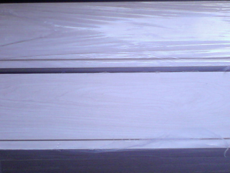

AНДРЮША Опубліковано: 23 квітня 2012 Автор Поділитись Опубліковано: 23 квітня 2012 Закуплена плитка на лоджию пр-ва Испания и панели МДФ на потолок (Польша) цвет клен. Посилання на коментар Поділитися на інших сайтах More sharing options...

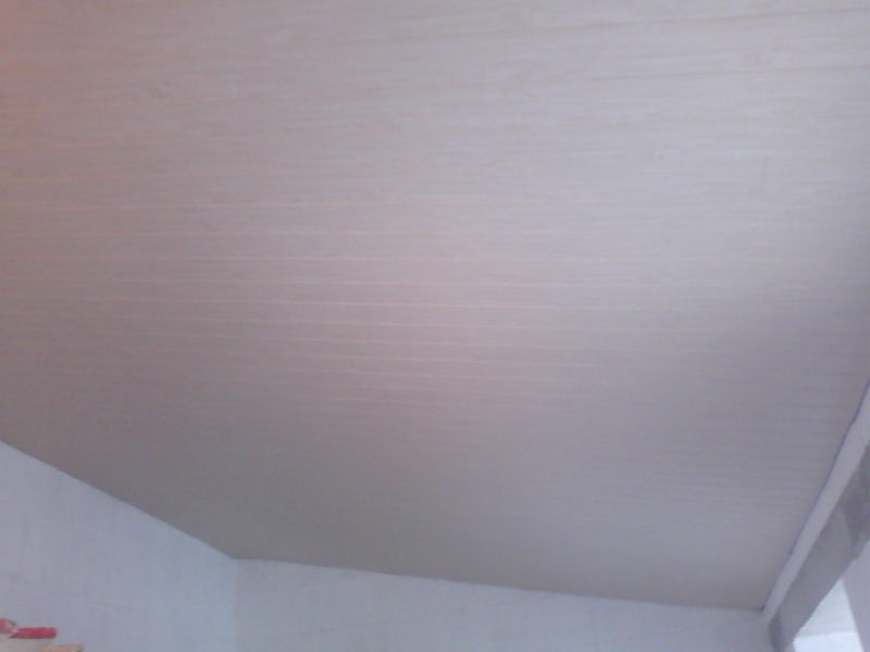

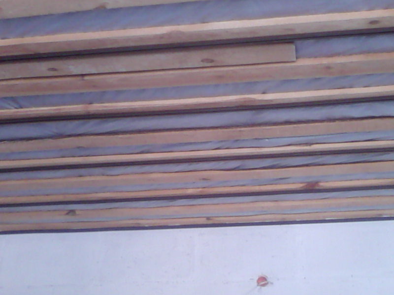

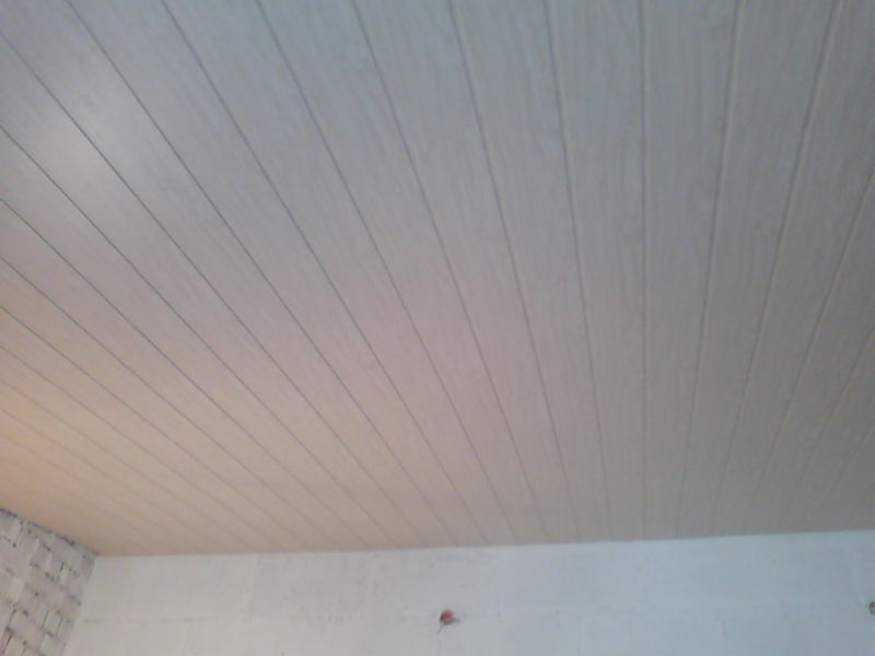

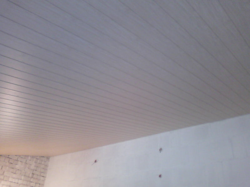

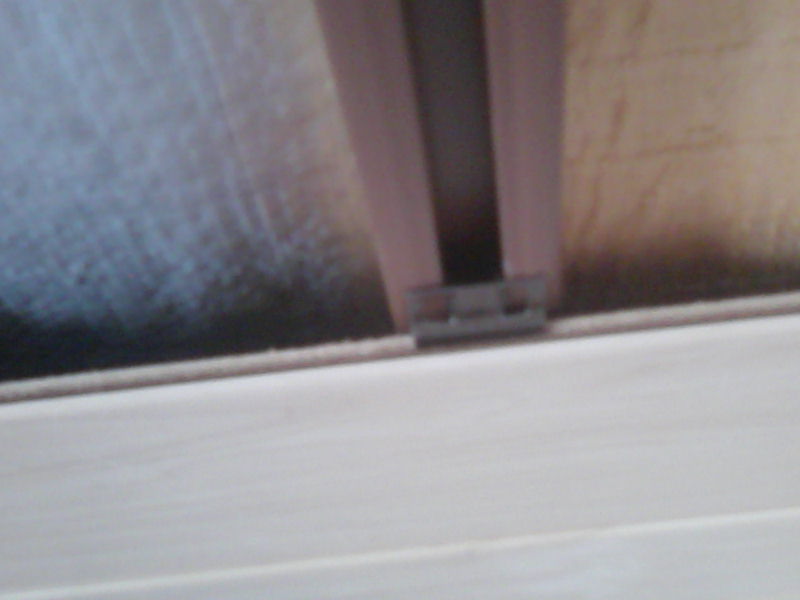

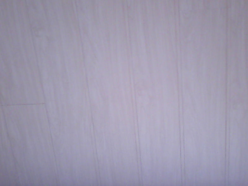

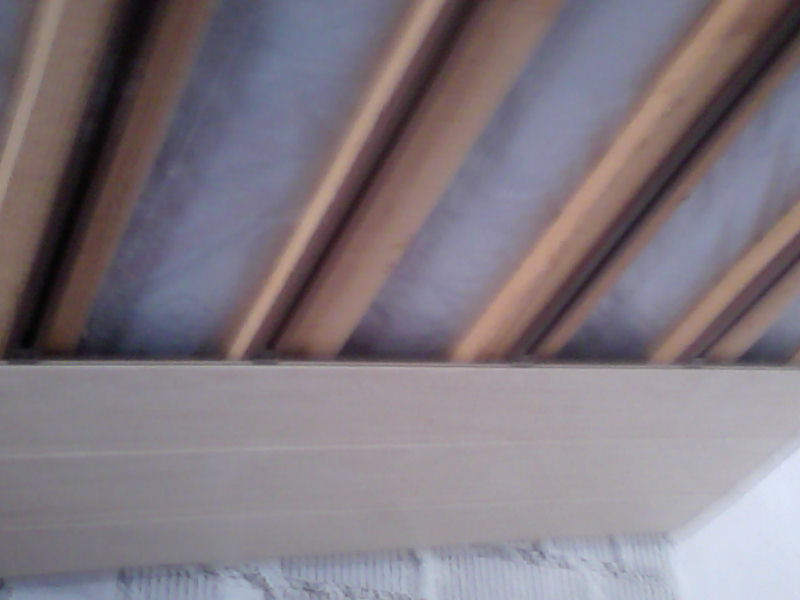

AНДРЮША Опубліковано: 3 травня 2012 Автор Поділитись Опубліковано: 3 травня 2012 После завершения окраски стен, приступил к монтажу МДФ-панелей на потолок. Сначала накрутил специальные направляющие, затем на скобы панели. Скобы не все входят легко, приходится применять силу, поэтому первые метры были трудные, потом наловчился. 1 Посилання на коментар Поділитися на інших сайтах More sharing options...
AНДРЮША Опубліковано: 16 травня 2012 Автор Поділитись Опубліковано: 16 травня 2012 Потолок в основном закончен, теперь переходим к балкону. 1 Посилання на коментар Поділитися на інших сайтах More sharing options...

Ka3am Опубліковано: 17 травня 2012 Поділитись Опубліковано: 17 травня 2012 Закуплена плитка на лоджию пр-ва Испания и панели МДФ на потолок (Польша) цвет клен. скажите плс как называются панели на потолок? производитель? Посилання на коментар Поділитися на інших сайтах More sharing options...
AНДРЮША Опубліковано: 17 травня 2012 Автор Поділитись Опубліковано: 17 травня 2012 Производитель Кроноспан, цвет клен. 1 Посилання на коментар Поділитися на інших сайтах More sharing options...

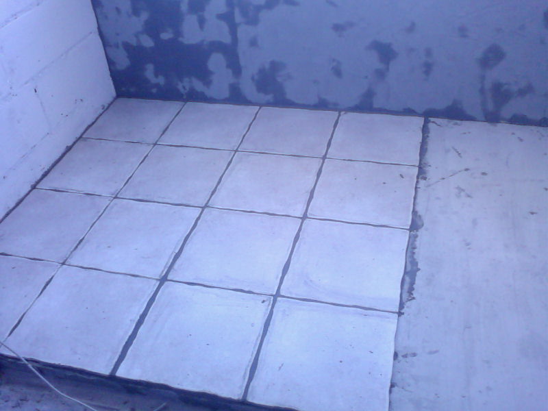

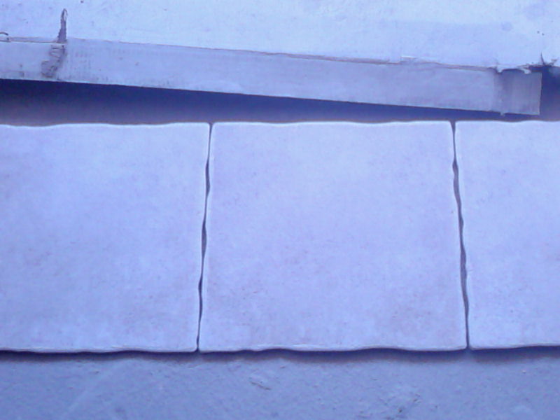

AНДРЮША Опубліковано: 19 травня 2012 Автор Поділитись Опубліковано: 19 травня 2012 Вчера начал укладывать плитку на лоджии. Перед этим грунтовал и сразу выявились трещинки (кто то меня спрашивал). Так как стяжка не бухтит, а на срезе видно, что она однородна, решил на них забить. Посилання на коментар Поділитися на інших сайтах More sharing options...

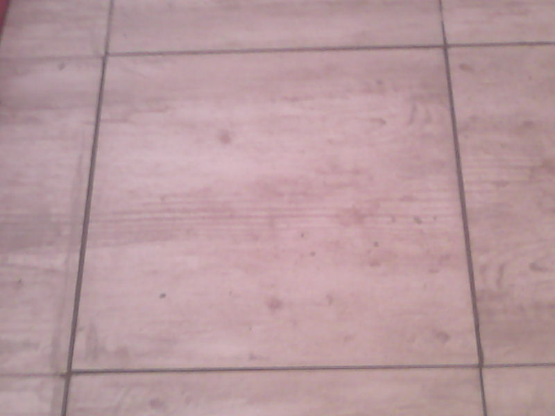

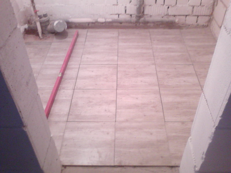

AНДРЮША Опубліковано: 24 травня 2012 Автор Поділитись Опубліковано: 24 травня 2012 Завез материалы на с\у и кухню, плитку и сантехнику. Сегодня укладывал плитку на пол в с\у. Плитка под дерево, типа беленного дуба, на фото почему то розоватая, на самом деле серо-белесая. Посилання на коментар Поділитися на інших сайтах More sharing options...
AНДРЮША Опубліковано: 28 травня 2012 Автор Поділитись Опубліковано: 28 травня 2012 Плитка на стене. С плиточными работами в с\у покончено. Теперь установить сантехнику и главное помещение в квартире готово. Посилання на коментар Поділитися на інших сайтах More sharing options...
