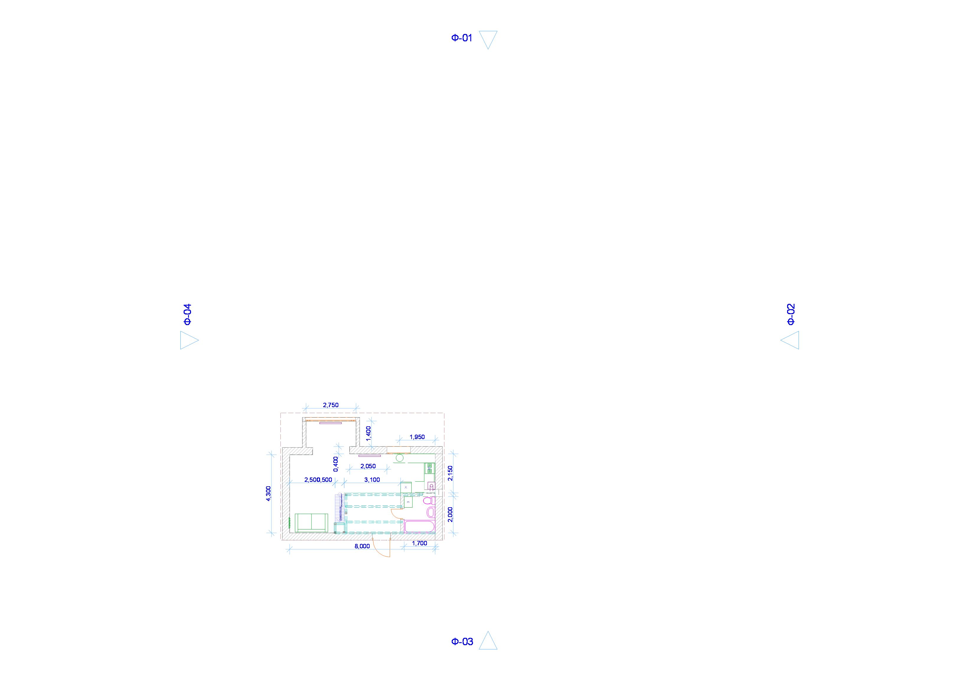

AНДРЮША Опубліковано: 31 січня 2012 Автор Поділитись Опубліковано: 31 січня 2012 Столкнулся с проблемой, которой не ожидал. Вызвал человека для изготовления проекта подключения к газу. Озвученная цена по телефону 1800гр., дороговато, но согласился. По прибытии мужчина сказал, что кухня должна быть закрытым помещением и никакие студии не катят. На мой вопрос, как решить проблему, сказал, что может нарисовать мою перегородку, и пока будет готовить проект - я ее построю. Но газ не подключат пока все не будет по проекту. В мои планы городить в маленькой квартире дополнительные стены не входит, тем более, что он предупредил - если я после подключения уберу эту перегородку, то при проверке меня оштрафуют и газ отключат. После этого я взял тайм-аут на подумать. В настоящий момент в голову лезут следующие мысли: отказаться совсем от газа с их бюрократией и вымогательством, и как следствие от установки газового котла. Отопление сделать теплыми полами электрокабелем. На ГВС электробойлер, готовка - электроплита. Плюсы: электричество есть, т.е. не надо ничего согласовывать и платить за это; полы смогу намотать сам, сэкономлю на работе; надеюсь, что затраты на кабель и бойлер будут ниже, чем двухконтурный котел+материалы по инсталляции водяного отопления; комфорт. Минусы: дороже в оплате счетов. Прошу высказать свое мнение - имеет ли смысл электрический обогрев квартиры 38кв.м при моих условиях. Посилання на коментар Поділитися на інших сайтах More sharing options...

Olsay Опубліковано: 31 січня 2012 Поділитись Опубліковано: 31 січня 2012 Столкнулся с проблемой, которой не ожидал. Вызвал человека для изготовления проекта подключения к газу. Озвученная цена по телефону 1800гр., дороговато, но согласился. По прибытии мужчина сказал, что кухня должна быть закрытым помещением и никакие студии не катят. На мой вопрос, как решить проблему, сказал, что может нарисовать мою перегородку, и пока будет готовить проект - я ее построю. Но газ не подключат пока все не будет по проекту. В мои планы городить в маленькой квартире дополнительные стены не входит, тем более, что он предупредил - если я после подключения уберу эту перегородку, то при проверке меня оштрафуют и газ отключат. После этого я взял тайм-аут на подумать. В настоящий момент в голову лезут следующие мысли: отказаться совсем от газа с их бюрократией и вымогательством, и как следствие от установки газового котла. Отопление сделать теплыми полами электрокабелем. На ГВС электробойлер, готовка - электроплита. Плюсы: электричество есть, т.е. не надо ничего согласовывать и платить за это; полы смогу намотать сам, сэкономлю на работе; надеюсь, что затраты на кабель и бойлер будут ниже, чем двухконтурный котел+материалы по инсталляции водяного отопления; комфорт. Минусы: дороже в оплате счетов. Прошу высказать свое мнение - имеет ли смысл электрический обогрев квартиры 38кв.м при моих условиях. Даже не знаю, столько делают квартиры студийного типа и ничего, как-то живут. Что-то этот инженер перемудрил! Вы еще поузнавайте по этому поводу - логики не вижу в таких запретах. Да и в конце концов, к кому-то хоть раз в жизни приходили в квартиру газовщики проверять наличие перегородок на кухне??? Посилання на коментар Поділитися на інших сайтах More sharing options...
Olsay Опубліковано: 31 січня 2012 Поділитись Опубліковано: 31 січня 2012 СПРАВОЧНОЕ ПОСОБИЕ К СНиП 2.08-01-89 ПРОЕКТИРОВАНИЕ ЖИЛЫХ ЗДАНИЙ. ОБЪЕМНО-ПЛАНИРОВОЧНЫЕ РЕШЕНИЯ 3.4. В квартирах домов в городах и поселках могут устраиваться кухни различных типов: кухня-рабочая и кухня-столовая (самостоятельные помещения), а также кухня-ниша (часть жилого или подсобного помещения). Кухня-рабочая и кухня-ниша предназначены только для приготовления пищи. В кухне столовой кроме зоны приготовления пищи предусматривается размещение обеденной зоны. Непосредственная связь и пространственное объединение жилых комнат и кухни допускается только в квартирах, оборудованных электрическими плитами. Такие же требования прописаны и у газовиков. Гугл помог найти это... Может кто-то прокоментирует? Посилання на коментар Поділитися на інших сайтах More sharing options...
AНДРЮША Опубліковано: 31 січня 2012 Автор Поділитись Опубліковано: 31 січня 2012 На это требование он и ссылается. Т.е. обязательно должно быть выделенное жилое помещение. Объясняют это тем,что при аварии в системе и возможном взрыве, в отдельном жилом помещении люди не пострадают. Понятно, что многие обходят это требование, как и другие законы в нашей стране. Но хочется сделать все законно, без нервов, и главное - без лишних затрат на "решение вопросов". Они же монополисты, после получения проекта необходимо будет вызвать только их специалистов для врезки и установки счетчика, только по ихним ценам. Поэтому и возникла идея: попробовать обогреваться электричеством. Посилання на коментар Поділитися на інших сайтах More sharing options...

Prestol Опубліковано: 1 лютого 2012 Поділитись Опубліковано: 1 лютого 2012 Гугл помог найти это... Может кто-то прокоментирует? комментирую: ДБН В.2.5-20-2001. Інженерне устаткування будівель і споруд. Зовнішні мережі і споруди. Газопостачання 6.28 Установку газовых плит в жилых зданиях следует предусматривать в помещениях кухонь высотой не менее 2,2 м, имеющих окно с форточкой (фра¬мугой) или конструкцией жалюзийного типа, вытяжной вентиляционный канал и естественное освещение. При этом внутренний объем помещений кухонь должен быть, м3, не менее: - для газовой плиты с 2 горелками - 8; - то же с 3 горелками -12; - - " - с 4 горелками -15. 6.29 В существующих жилых зданиях допускается установка газовых плит: - в помещениях кухонь высотой не менее 2,2 м и объемом не менее ука¬занного в 6.28 при отсутствии вентиляционного канала и невозможности ис¬пользования в качестве такого канала дымоходов, но при наличии в помещении окна с форточкой (фрамугой) в верхней части окна или конструкции жалюзий¬ного типа; - в коридорах отдельных квартир при наличии в коридоре окна с форточ¬кой или фрамугой в верхней части окна, при этом проход между плитой и про¬тивоположной стеной должен быть шириной не менее 1 м, стены и потолки ко¬ридоров из горючих материалов должны быть оштукатурены, а жилые поме¬щения отделены от коридора плотными перегородками и дверью; - в кухнях с наклонными потолками, имеющих высоту в средней части не менее 2 м, установку газового оборудования следует предусматривать в той части кухни, где высота не менее 2,2 м. 6.30 В существующих жилых зданиях высотой до 10 этажей включитель¬но допускается установка газовых плит в помещениях, соответствующих тре¬бованиям 6.28 или 6.29, но имеющих высоту менее 2,20 м до 2,0 м включитель¬но, если эти помещения имеют объем не менее чем в 1,25 раза больше норма¬тивного. При этом в зданиях, не имеющих выделенной кухни, объемы помеще¬ний, где устанавливаются газовые плиты, должны быть в два раза больше ука¬занных в 6.28 (наличие вентиляционного канала обязательно). При невозможности выполнения указанных требований установка газовых плит в таких помещениях может быть допущена в каждом конкретном случае по согласованию с местным органом санитарного надзора и местным органом газового надзора. 4 Посилання на коментар Поділитися на інших сайтах More sharing options...

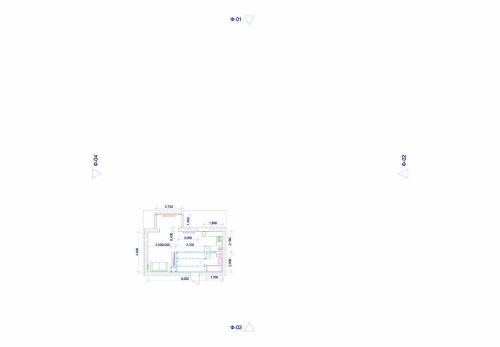

AНДРЮША Опубліковано: 2 лютого 2012 Автор Поділитись Опубліковано: 2 лютого 2012 Выкладываю план с размерами. Вариант с котлом и радиаторами. Посилання на коментар Поділитися на інших сайтах More sharing options...
Ого-гоШка Опубліковано: 2 лютого 2012 Поділитись Опубліковано: 2 лютого 2012 комментирую: ДБН В.2.5-20-2001. Інженерне устаткування будівель і споруд. Зовнішні мережі і споруди. Газопостачання Иными словами если есть вытяжка и большой обьем квартиры, а с обьемом у ТС проблем нет, газовщики не имеют права ему отказать!!! Есть за что бороться, как говорится!!! Посилання на коментар Поділитися на інших сайтах More sharing options...
AНДРЮША Опубліковано: 2 лютого 2012 Автор Поділитись Опубліковано: 2 лютого 2012 комментирую: ДБН В.2.5-20-2001. Інженерне устаткування будівель і споруд. Зовнішні мережі і споруди. Газопостачання При этом в зданиях, не имеющих выделенной кухни, объемы помеще¬ний, где устанавливаются газовые плиты, должны быть в два раза больше ука¬занных в 6.28 (наличие вентиляционного канала обязательно). При невозможности выполнения указанных требований установка газовых плит в таких помещениях может быть допущена в каждом конкретном случае по согласованию с местным органом санитарного надзора и местным органом газового надзора. Интересно, речь идет только о кухонных плитах или суда входит и газовый котел? Если даже возможно установка только плит, то можно установить электроотопление, а в пики (как сейчас) догревать комфорками. Посилання на коментар Поділитися на інших сайтах More sharing options...

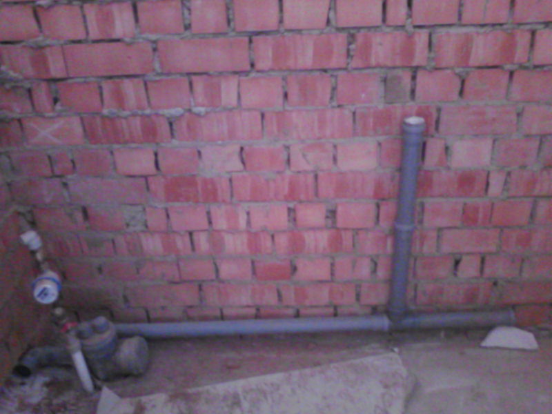

AНДРЮША Опубліковано: 4 березня 2012 Автор Поділитись Опубліковано: 4 березня 2012 После некоторого простоя связанного с сильными морозами потихоньку продолжаю. Развожу канализацию, на очереди холодная и горячая вода. Посилання на коментар Поділитися на інших сайтах More sharing options...
Prestol Опубліковано: 5 березня 2012 Поділитись Опубліковано: 5 березня 2012 Интересно, речь идет только о кухонных плитах или суда входит и газовый котел? только плиты. котел - либо на кухне, либо в выделенном хозпомещении (бойлерная). почитайте полный текст этой нормы. объединять комнату с газовым котлом прямо запрещено и без всяких оговорок. Посилання на коментар Поділитися на інших сайтах More sharing options...
AНДРЮША Опубліковано: 5 березня 2012 Автор Поділитись Опубліковано: 5 березня 2012 Спасибо, я это уже понял, так как приглашал альтернативных газовщиков. Принят компромиссный вариант: жилая комната будет на втором уровне, полностью закрытая. Все остальное, кроме с/у - кухня. Посилання на коментар Поділитися на інших сайтах More sharing options...

Prestol Опубліковано: 7 березня 2012 Поділитись Опубліковано: 7 березня 2012 жилая комната будет на втором уровне что есть "второй уровень"? та антресолька, что на макете? а там есть окна? есть нормы для жилых помещений по высоте, площади и инсоляции... изучайте. если два уровня, и полезная площадь жилого пространства возрастает, то лучше отгородить кухню маленькую (без столовой), чем спать в "шкафчике". кухонный беспорядок, запахи приготовления и газовое оборудование на минимальный минимализм плохо влияют. а если кухня отдельно, а в жилой зоне столово-гостинная группа и еще спальное место на открытом и светлом втором уровне - так на порядок комфортнее, чем наоборот. Посилання на коментар Поділитися на інших сайтах More sharing options...
AНДРЮША Опубліковано: 7 березня 2012 Автор Поділитись Опубліковано: 7 березня 2012 Спасибо добрый человек за подсказку, пойду изучать. Я думал как на Западе, типа студию сделать, но если вы не разрешаете, то не буду. А на антресольке у нас бабушка будет жить, она слепавата, так что окно ей без надобности. 1 Посилання на коментар Поділитися на інших сайтах More sharing options...

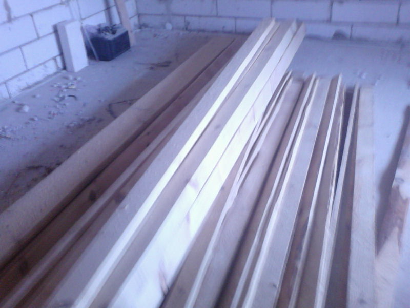

AНДРЮША Опубліковано: 12 березня 2012 Автор Поділитись Опубліковано: 12 березня 2012 Вчера закупил дерево для антресоли. Цена 1250гр/куб, дерево сыроватое, брал на рынке Анжелика (для одесситов). Посилання на коментар Поділитися на інших сайтах More sharing options...
AНДРЮША Опубліковано: 13 березня 2012 Автор Поділитись Опубліковано: 13 березня 2012 Дерево струганул электрорубанком и покрыл белой пропиткой Дюфа. Параллельно приводятся в порядок стены - сбивается лишний раствор, шпаклюются щели. Посилання на коментар Поділитися на інших сайтах More sharing options...

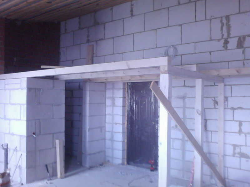

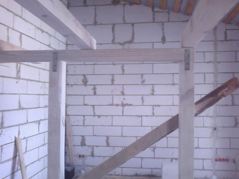

AНДРЮША Опубліковано: 15 березня 2012 Автор Поділитись Опубліковано: 15 березня 2012 Начал ваять второй уровень. Получается максимальная высота от пола антресоли до потолка 180см. Опорные и несущие балки 100х100, балка идущая вдоль стены 100х50, помимо опоры снизу, крепятся к стене винтами под ключ 150мм. 1 Посилання на коментар Поділитися на інших сайтах More sharing options...
