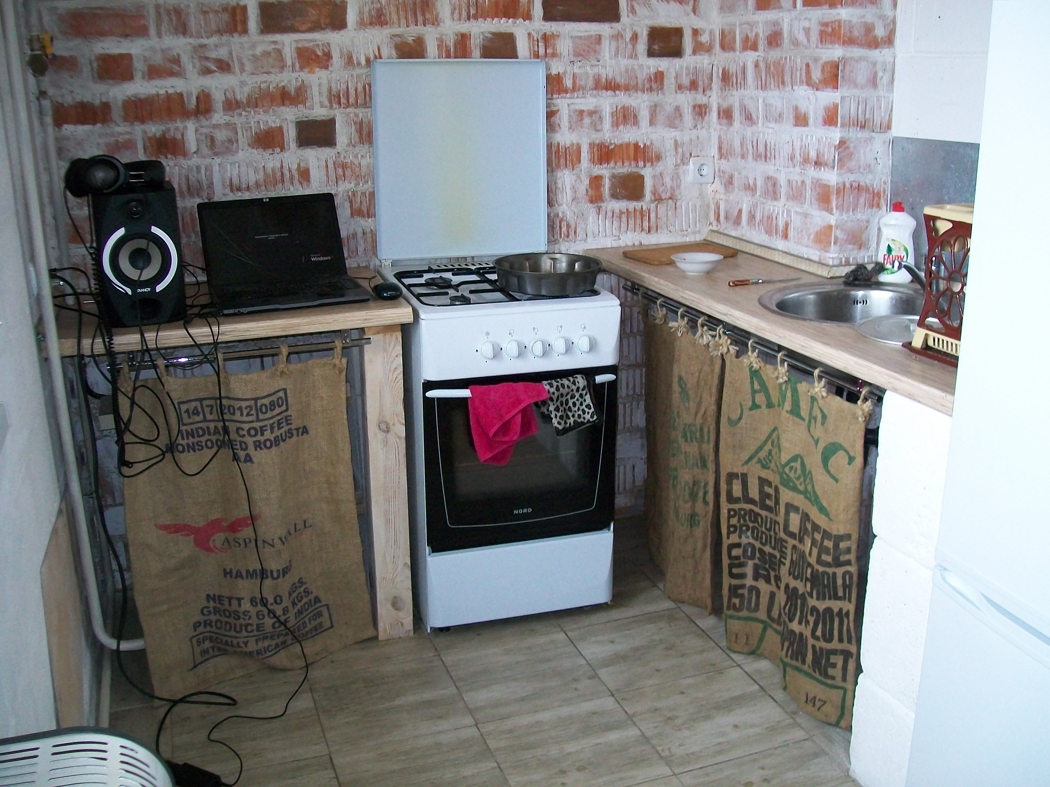

ddd3 Опубліковано: 24 жовтня 2012 Поділитись Опубліковано: 24 жовтня 2012 (змінено) Мне думается, что и молодой паре будет не плохо. И даже с ребенком до 4-5лет. Скажите пожалуйста какую краску покупали для покраски всех стен в белый цвет название производителя поподробней какой вышел общий расход на все стены . Сколько наносили слоев краски на газобетон. Нужно ли перед покраской грунтовать стены чем и какой расход сколько слоув грунтовки. Чем красили поддон Змінено 24 жовтня 2012 користувачем ddd3 Посилання на коментар Поділитися на інших сайтах More sharing options...
AНДРЮША Опубліковано: 24 жовтня 2012 Автор Поділитись Опубліковано: 24 жовтня 2012 Красил не дорогой водоэмульсионкой (Снежка) в два слоя, перед эти грунтовал обычной грунтовкой (самой дешевой). В санузле использовал краску для влажных помещений (кажется Дюфа), для грунтовки покупал Аквастоп, такой концентрат в бутылках розового цвета. Поддон красил остатками краски от стен. 2 Посилання на коментар Поділитися на інших сайтах More sharing options...

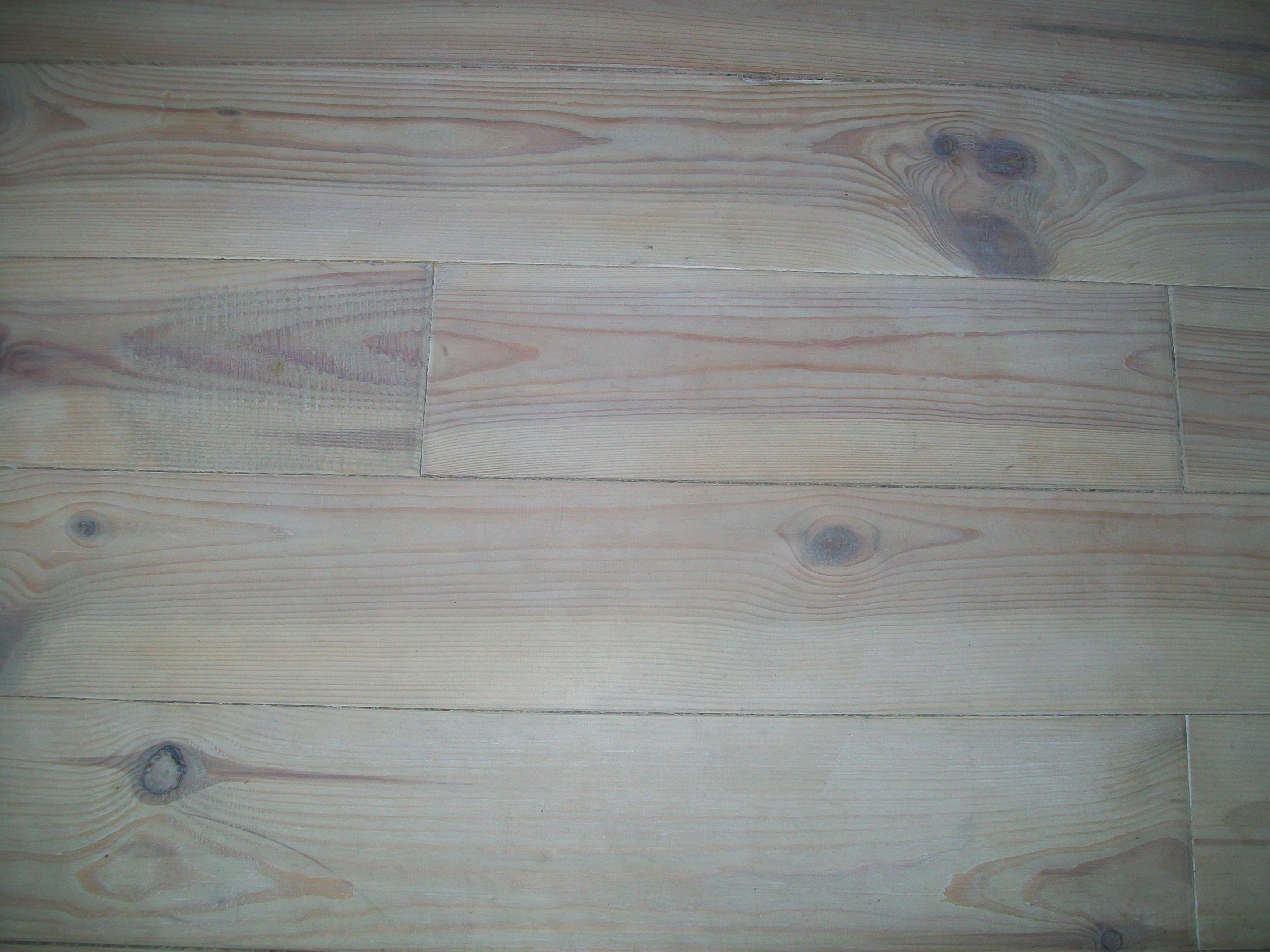

AНДРЮША Опубліковано: 28 січня 2013 Автор Поділитись Опубліковано: 28 січня 2013 Спрашивали меня, как пол ведет себя под маслом. Вроде все неплохо, если еще учесть недружественное отношение к чужому (квартиранты). 2 Посилання на коментар Поділитися на інших сайтах More sharing options...

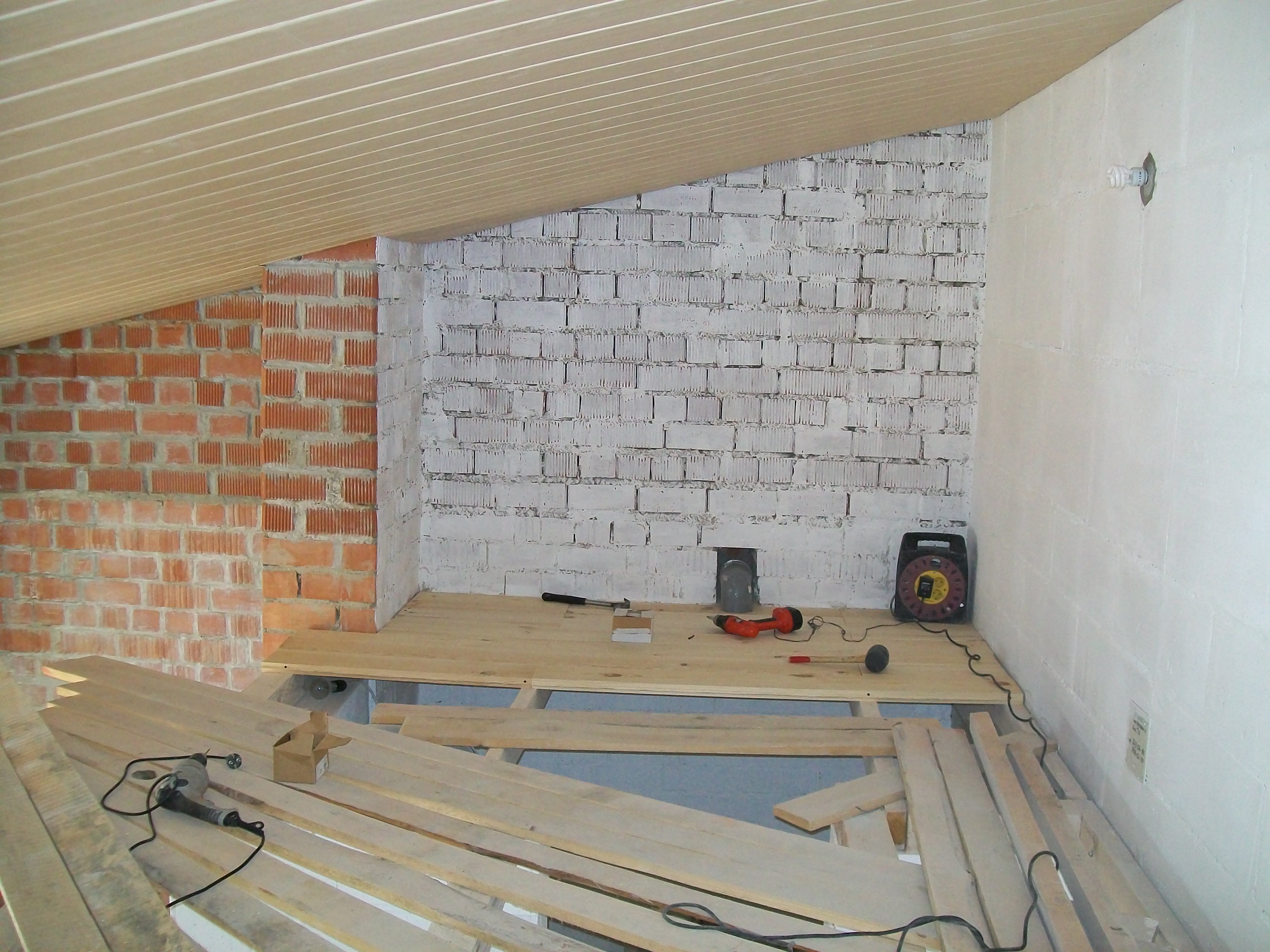

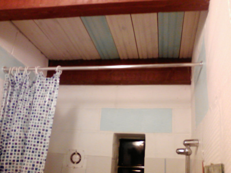

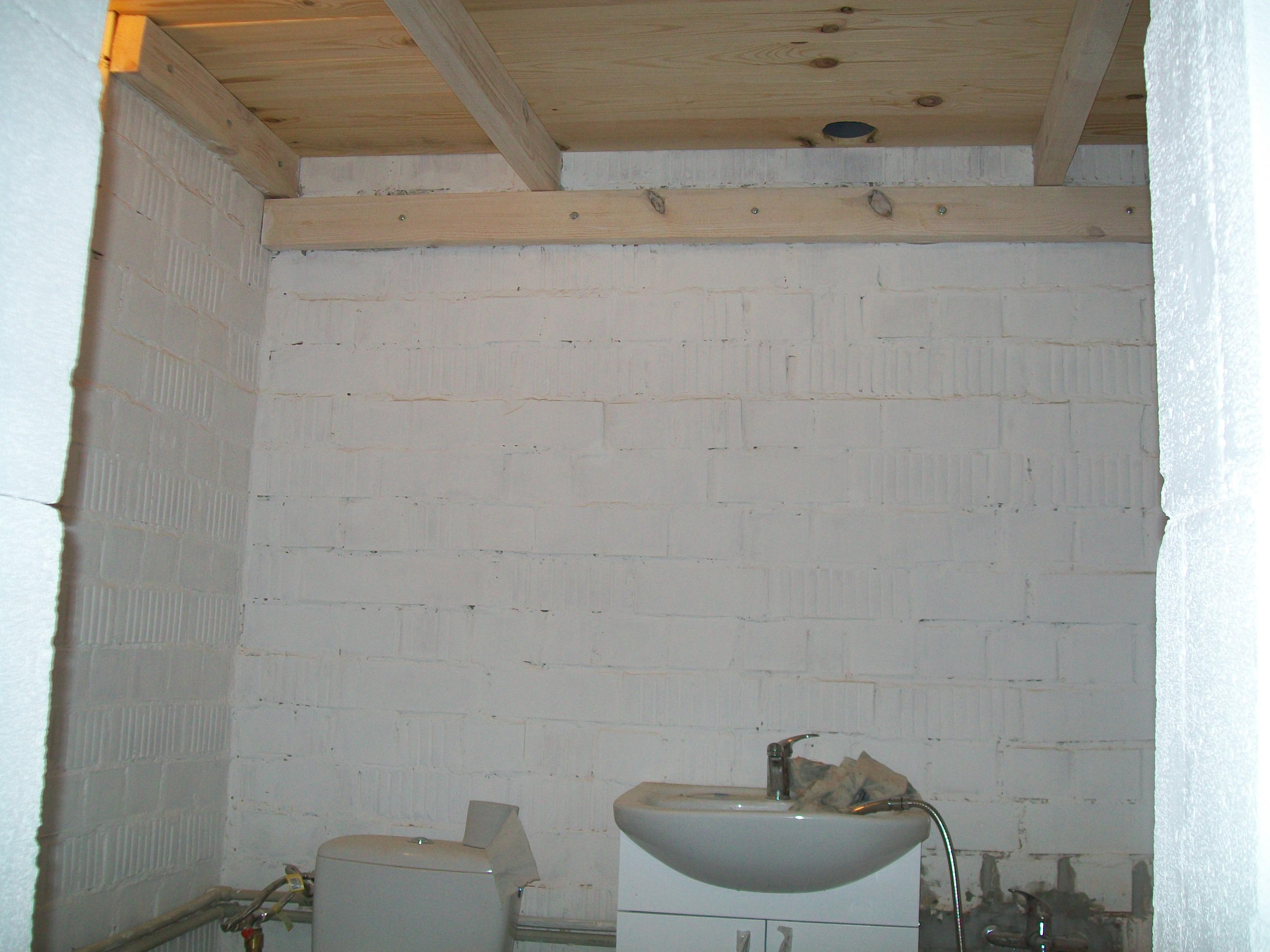

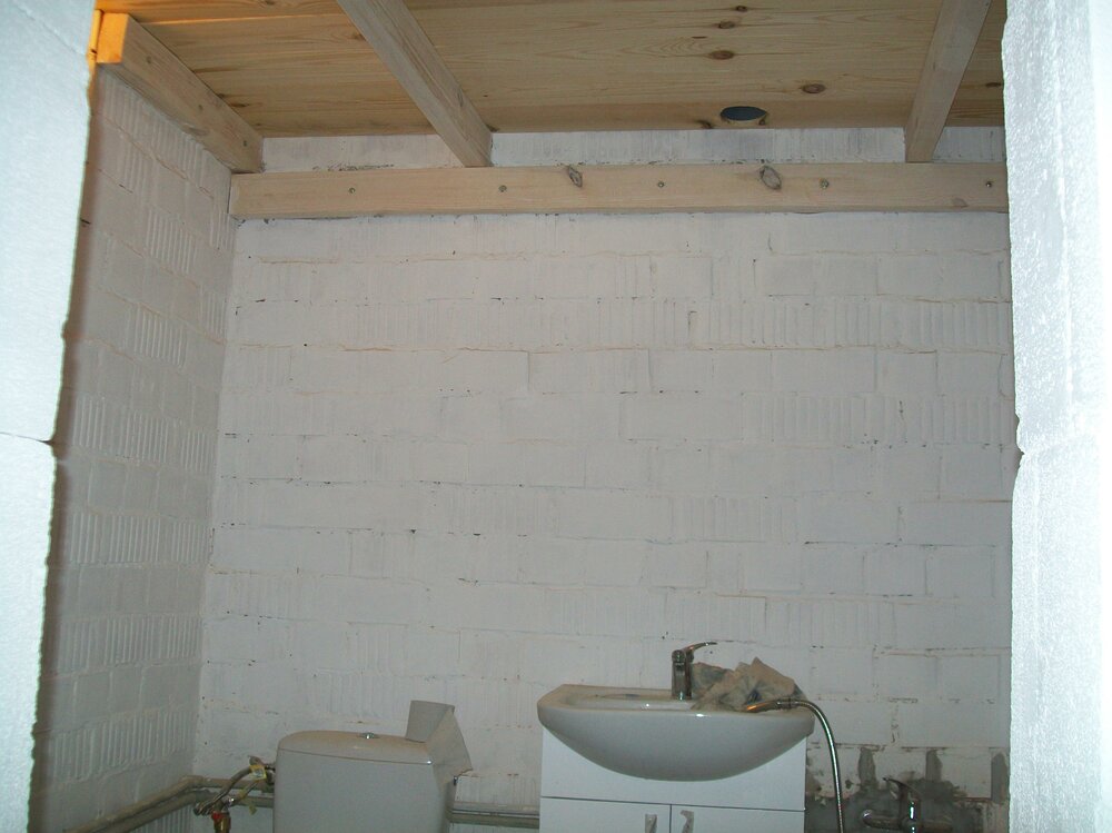

_CHE_ Опубліковано: 23 березня 2013 Поділитись Опубліковано: 23 березня 2013 Начал ваять второй уровень. Получается максимальная высота от пола антресоли до потолка 180см. Опорные и несущие балки 100х100, балка идущая вдоль стены 100х50, помимо опоры снизу, крепятся к стене винтами под ключ 150мм. есть мысль сделать спальное место на антресоли над ванной комнатой. как по результату Вас с влажностью над ванной? в ванной комнате плесени на деревянных перекрытиях нет? Посилання на коментар Поділитися на інших сайтах More sharing options...
AНДРЮША Опубліковано: 23 березня 2013 Автор Поділитись Опубліковано: 23 березня 2013 С влажностью нормально, плесени нет. Главное, что бы работала вытяжка. В данной квартире она естественная. Заложенный строителями канал оказался чуть выше планируемого пола антресоли, поэтому пришлось продлить его канализационным углом 110мм (на фото), снизу потом закрыл решеткой. В доме у меня также балки с деревянным потолком уже 6 лет, полет нормальный. Вытяжка принудительная, вентилятор высасывает воздух наружу (фото 3). 1 Посилання на коментар Поділитися на інших сайтах More sharing options...

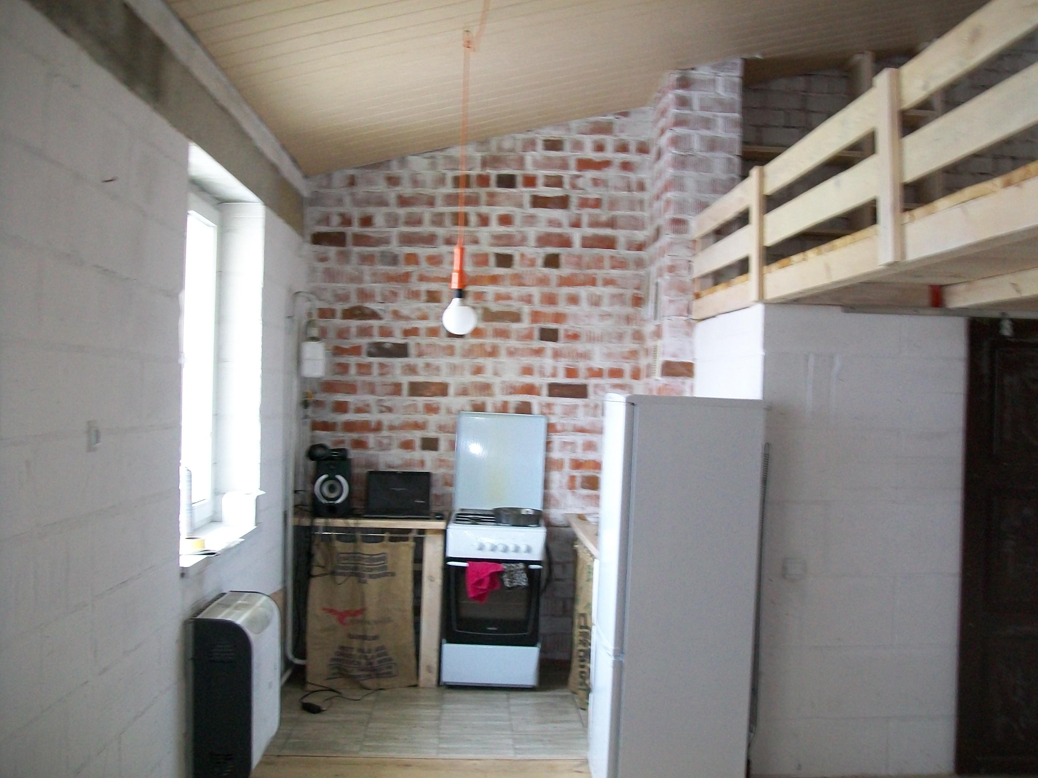

serg6112 Опубліковано: 27 березня 2015 Поділитись Опубліковано: 27 березня 2015 как и обещал-прочитал полностью вашу тему!!! не без минусов... но идея на самом деле шикарная! огорчило как мне показалось не рациональное использование пространства... большое пространство над входом... нет разделения на зону кухни и гостинной...хотя в этом может и стиль лофт... а вы не продаете квартиру-кажись в обьявах видел с годик назад, когда искал как себе балкончик делать сверху))) Посилання на коментар Поділитися на інших сайтах More sharing options...
AНДРЮША Опубліковано: 27 березня 2015 Автор Поділитись Опубліковано: 27 березня 2015 Не понял по поводу пространства над входом. Так и задумывалось - второй уровень примерно 10 кв.м, вполне нормальное спальное место с полками в нише. По поводу кухни-гостиной, то это называется студия, визуально делится покрытием пола (плитка-дерево). Я и в домах делаю так, но это больше зависит от стиля жизни. Сейчас там живут молодые арендаторы, им нравится. Хотя я бы продал, просто для того что бы запустить новый проект. Посилання на коментар Поділитися на інших сайтах More sharing options...

jokes Опубліковано: 30 березня 2015 Поділитись Опубліковано: 30 березня 2015 Андрей, а как вы крепили балки-подпорки антресоли к полу? Каксо временем - не расшатались? Посилання на коментар Поділитися на інших сайтах More sharing options...

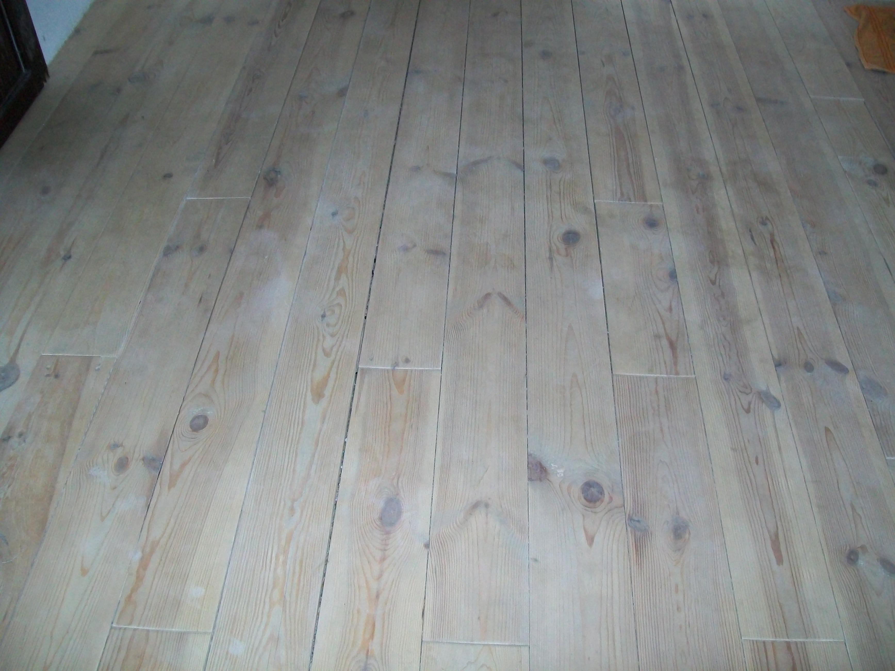

r2d2z2 Опубліковано: 31 березня 2015 Поділитись Опубліковано: 31 березня 2015 Пол конечно рукожописто уложен. Посилання на коментар Поділитися на інших сайтах More sharing options...
AНДРЮША Опубліковано: 31 березня 2015 Автор Поділитись Опубліковано: 31 березня 2015 Андрей, а как вы крепили балки-подпорки антресоли к полу? Каксо временем - не расшатались? На металлические уголки в перекрытие. Потом, когда зашилось и нагрузилось стало мертво. До сих пор не шатается. Добавлено через 2 минуты Пол конечно рукожописто уложен. Согласен. Отчасти доска плохого качества (писал), отчасти, наверное, физиология моих рук приближается к вашему определению. 1 Посилання на коментар Поділитися на інших сайтах More sharing options...
serg6112 Опубліковано: 1 квітня 2015 Поділитись Опубліковано: 1 квітня 2015 Отчасти доска плохого качества (писал), отчасти, наверное, физиология моих рук приближается к вашему определению я бы больше грешил на доску- нынче продают недосушеную а денег хотят как за нормальную! мебельщики если не ошибаюсь куб сушеной нормальной доски покупают за 250 евро... Посилання на коментар Поділитися на інших сайтах More sharing options...
AНДРЮША Опубліковано: 3 квітня 2015 Автор Поділитись Опубліковано: 3 квітня 2015 Конечно мебельную доску и доску пола сравнивать нельзя, совсем разные критерии качества. Что касается именно той, что использовал я, то там тупо гребень не входил в паз. Поэтому как я не старался сплотить, щели таки были. Посилання на коментар Поділитися на інших сайтах More sharing options...
