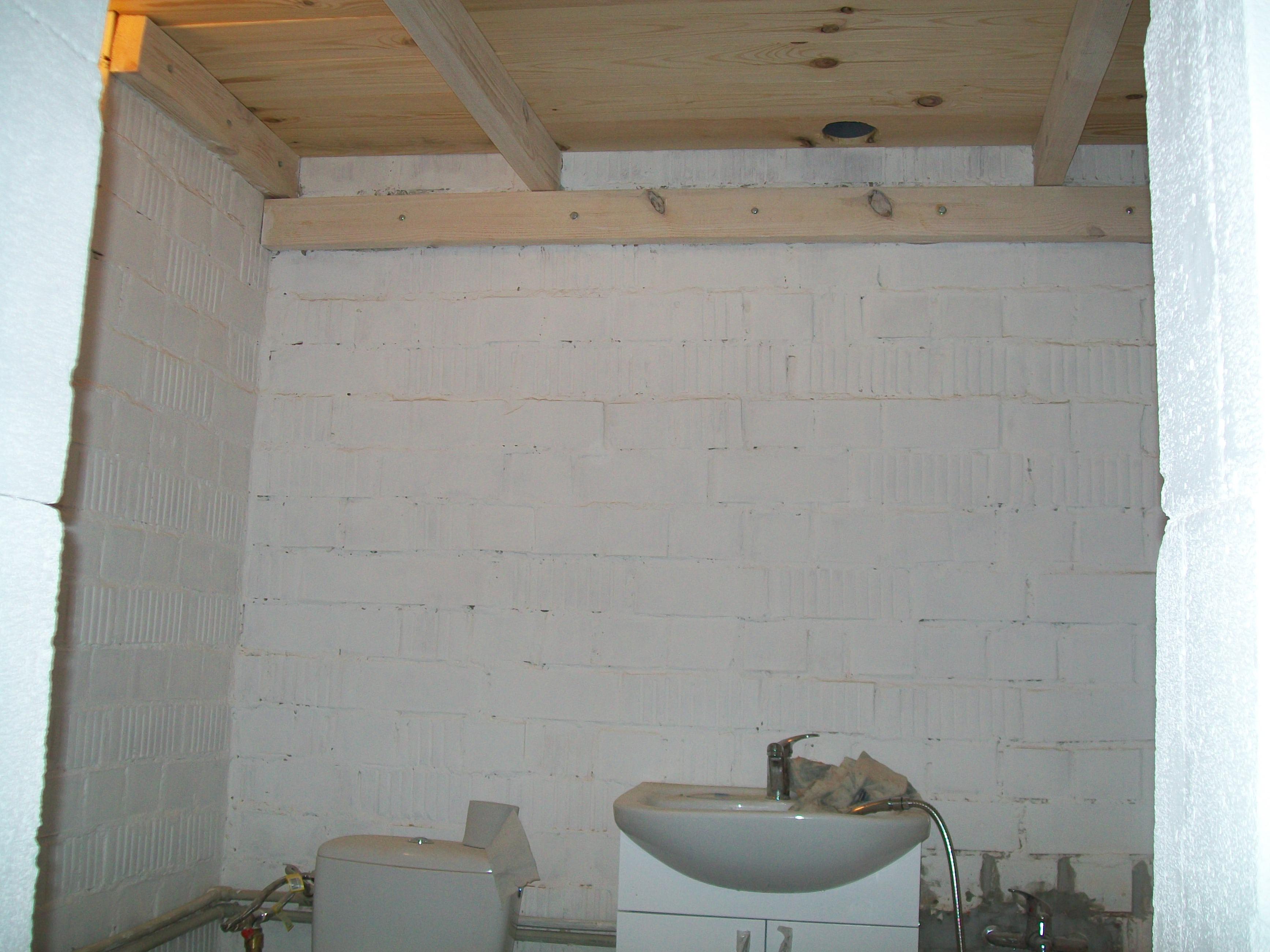

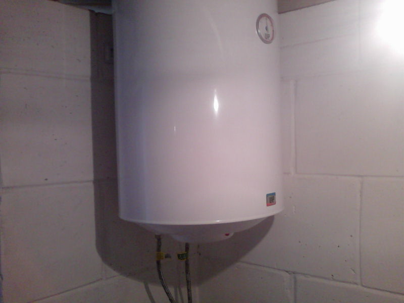

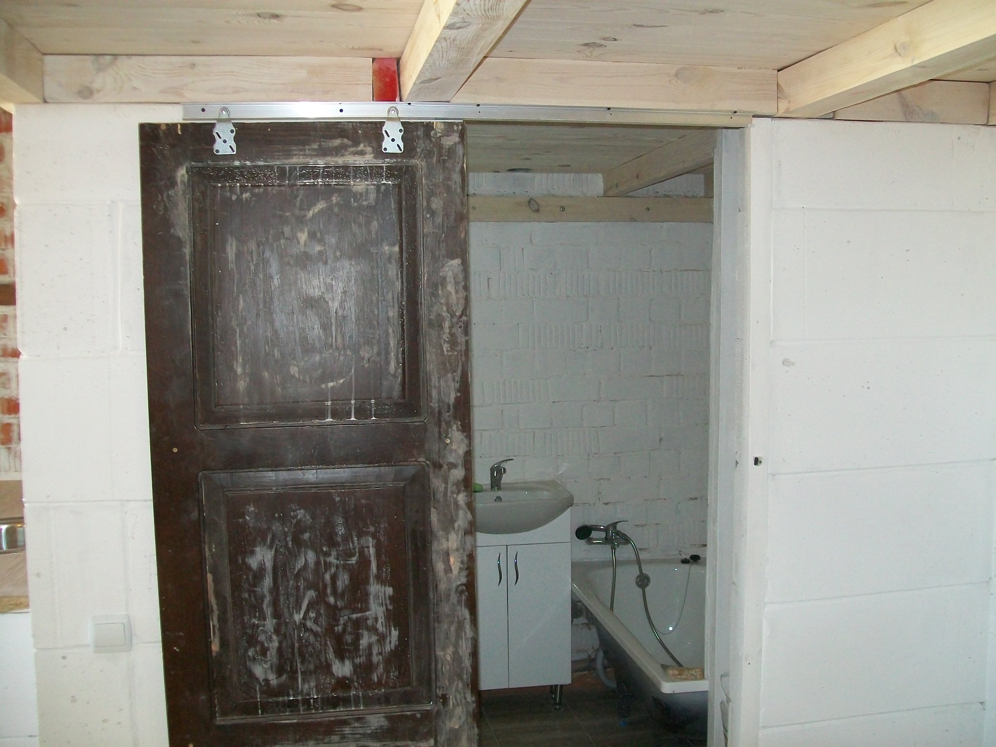

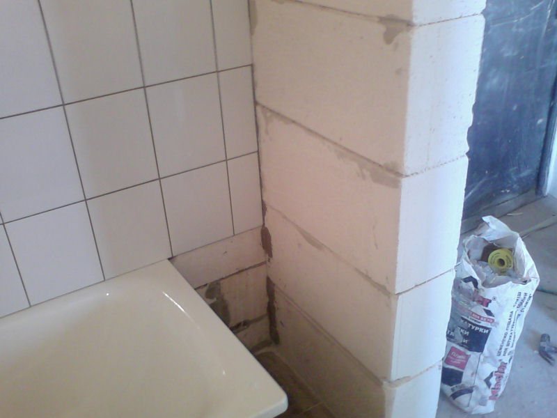

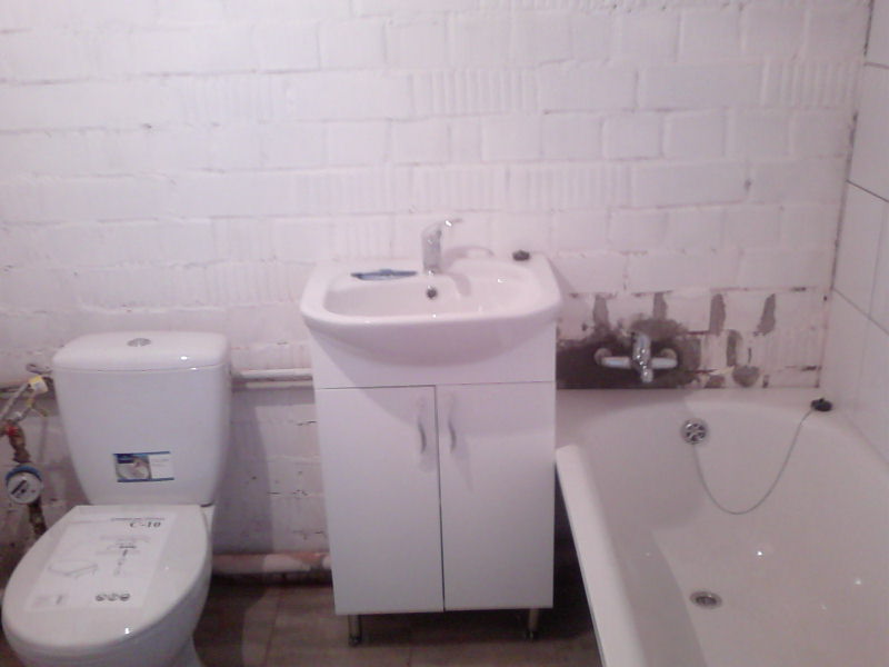

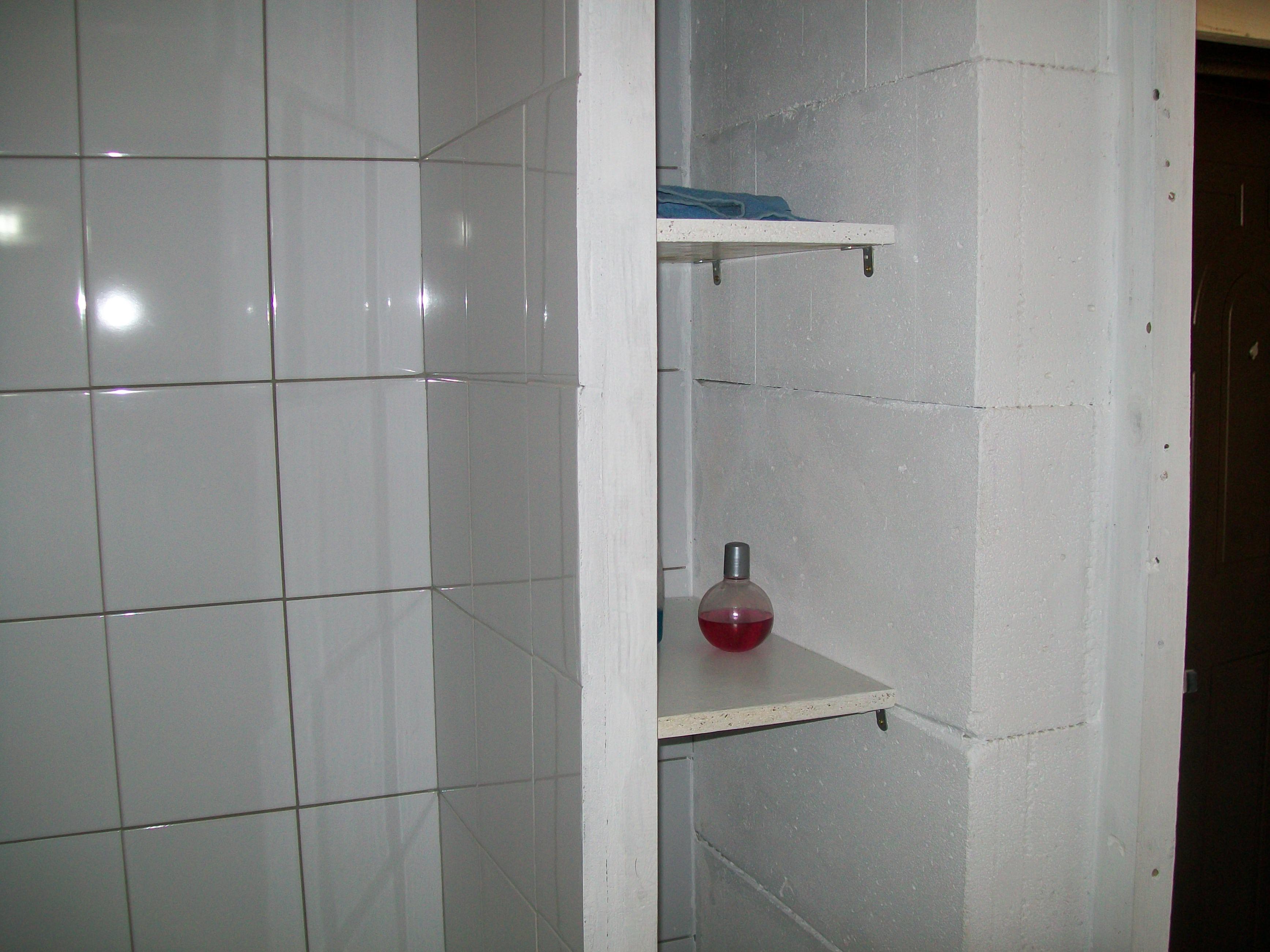

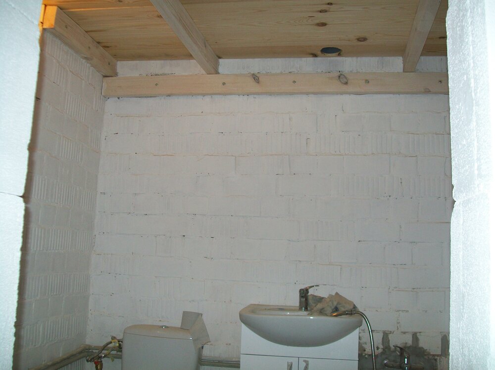

AНДРЮША Опубліковано: 30 травня 2012 Автор Поділитись Опубліковано: 30 травня 2012 Сантехника установлена, запущен электро водонагреватель. Все работает. Осталось кое где подкрасить и установить двери. Ванна не на всю стену, в углу оставлено место для стеллажа. 1 Посилання на коментар Поділитися на інших сайтах More sharing options...

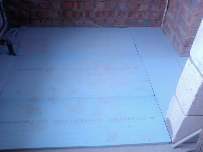

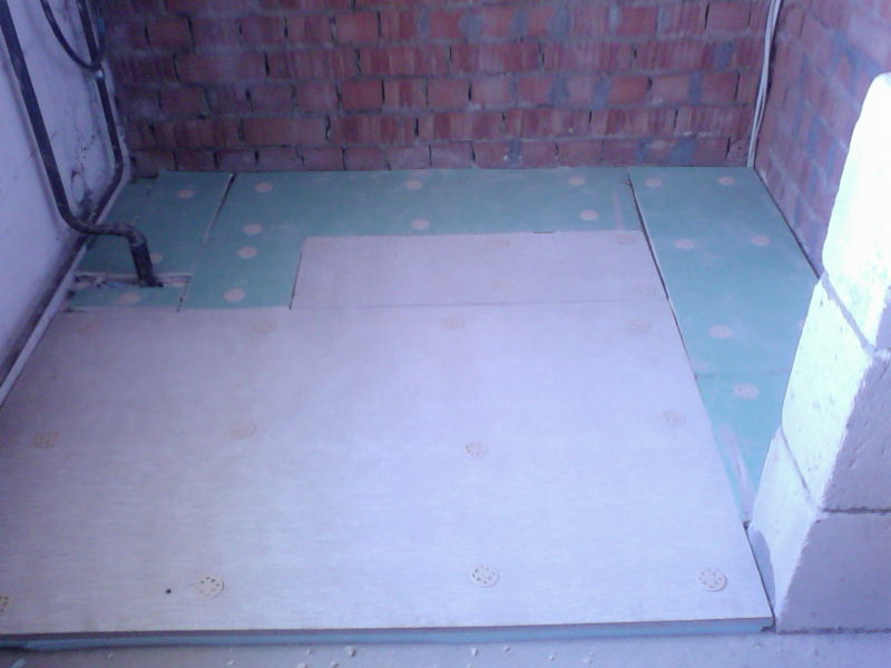

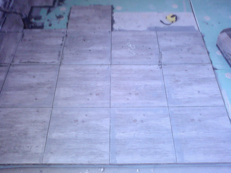

AНДРЮША Опубліковано: 1 червня 2012 Автор Поділитись Опубліковано: 1 червня 2012 Перешел на кухню. Первоначально думал весь пол в помещении студии делать деревянным, но все же решил, что в кухонной зоне плитка практичнее. Поэтому необходимо поднять уровень на 5см. Так как не хотелось связываться с классической стяжкой - подъем материала на 5 этаж и дальнейшее калапуцканье, сделал следующий пирог: ЭППС 30мм и два листа магнезитки по 10мм. Магнезитовой рассчитал не правильно, поэтому пришлось добавлять влагостойкий ГК, который нашелся в ближайшем магазине. ГК пошел в места которые будут находиться под кухонной рабочей поверхностью, поэтому нагрузки нести не будет. Сначала хотел ЭППС клеить, а потом приклеивать к нему магнезитку. Но потом решил весь пирог прибить к полу фасадными дюбелями (грибки). Таким образом за пару часов получилась ровная устойчивая поверхность, на которую стал укладывать плитку. 1 Посилання на коментар Поділитися на інших сайтах More sharing options...

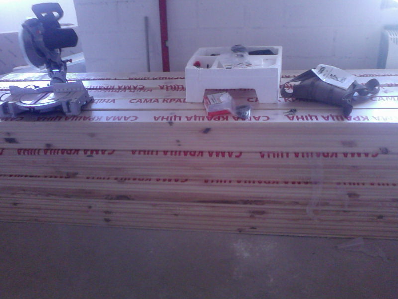

AНДРЮША Опубліковано: 4 червня 2012 Автор Поділитись Опубліковано: 4 червня 2012 Сегодня завез доску пола 3000х150х30 мм сосна цельная. Через пару дней начну укладывать. Посилання на коментар Поділитися на інших сайтах More sharing options...

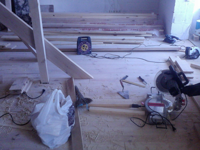

AНДРЮША Опубліковано: 5 червня 2012 Автор Поділитись Опубліковано: 5 червня 2012 Cпециально для работы с деревом купил торцовую пилу. 1 Посилання на коментар Поділитися на інших сайтах More sharing options...

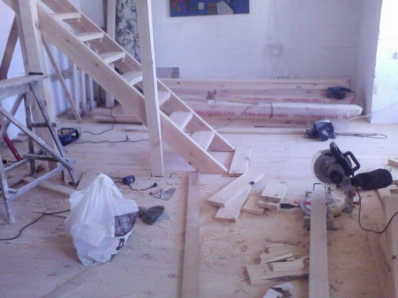

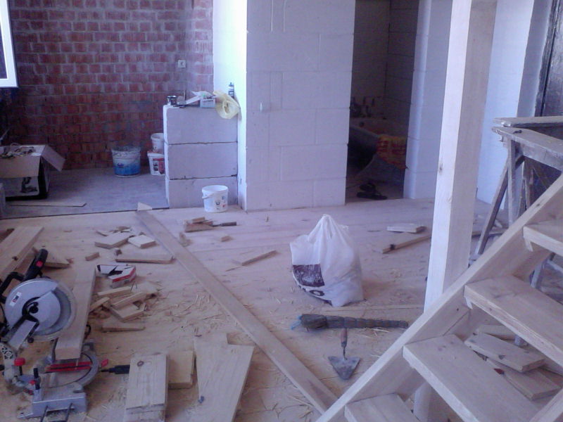

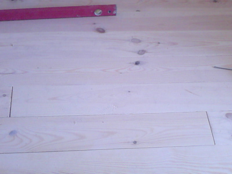

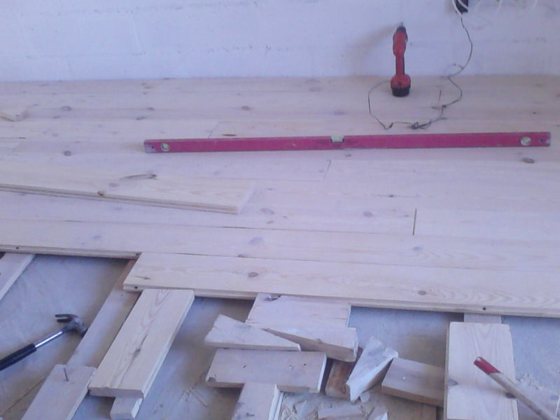

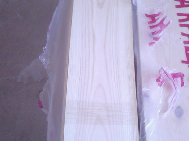

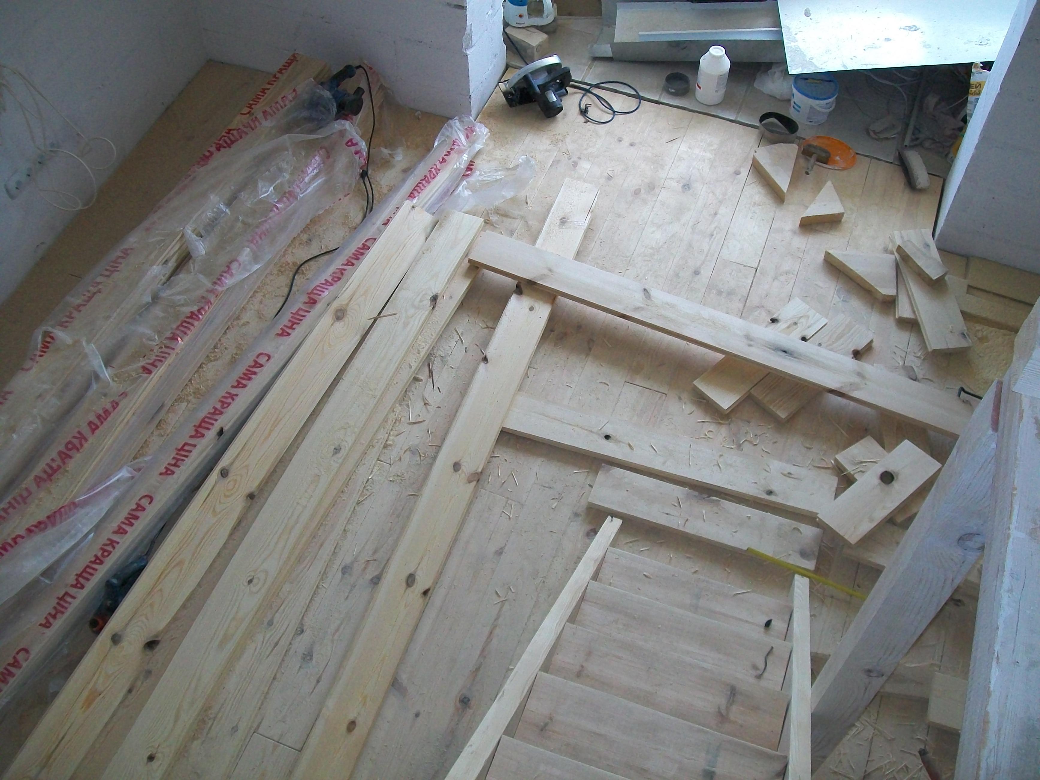

AНДРЮША Опубліковано: 6 червня 2012 Автор Поділитись Опубліковано: 6 червня 2012 Начал заниматься полом. В качестве лаг положил доску 25мм, притянув ее к перекрытию дюбелями, с шагом 40см. Немного о доске из Эпицентра. Честно сказать качество разочаровало: много сучков, причем уже выпавших, на некоторых досках присутствует обзол, и самое главное гребень не входит в паз. Последнее выматывает очень сильно, приходится подгонять гребень, и это при том, что хорошо стягиваю. Цена изделия не маленькая - 138гр. Посилання на коментар Поділитися на інших сайтах More sharing options...
AНДРЮША Опубліковано: 9 червня 2012 Автор Поділитись Опубліковано: 9 червня 2012 Процесс укладки пола: Посилання на коментар Поділитися на інших сайтах More sharing options...
КОРН Опубліковано: 9 червня 2012 Поділитись Опубліковано: 9 червня 2012 На фотке - сама краща ціна - чего вы хотели? По фото плитки - розоватая, потому что баланс белого сработал неадекватно. Вы фоткали при искусственном освещении, может даже при лампе накаливания, а в предустановках "облачно" или "автомат" или "вспышка"... Что удивляет, но не сильно, вы любую работу делаете как так и надо. Плитка - легко, сантехника - легко, кладка - легко. 1 Посилання на коментар Поділитися на інших сайтах More sharing options...
AНДРЮША Опубліковано: 9 червня 2012 Автор Поділитись Опубліковано: 9 червня 2012 Часто пишут такое: "для себя же делаю"-типа как надо. Так вот я для себя на многое закрываю глаза, швы на плитке разбегаются, щели в деревянном полу и т.д. Для других я бы тщательнее подходил, а скорее и вовсе не взялся, побоялся бы, что морду начистят. А фоткаю я на телефон, кажется установка там "автомат". Это так, что бы зафиксировать момент. По окончанию сделаю нормальную фото сессию. 1 Посилання на коментар Поділитися на інших сайтах More sharing options...

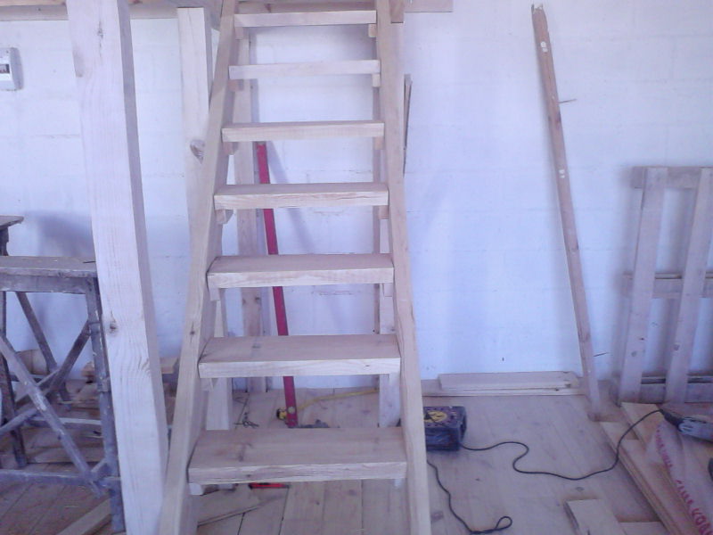

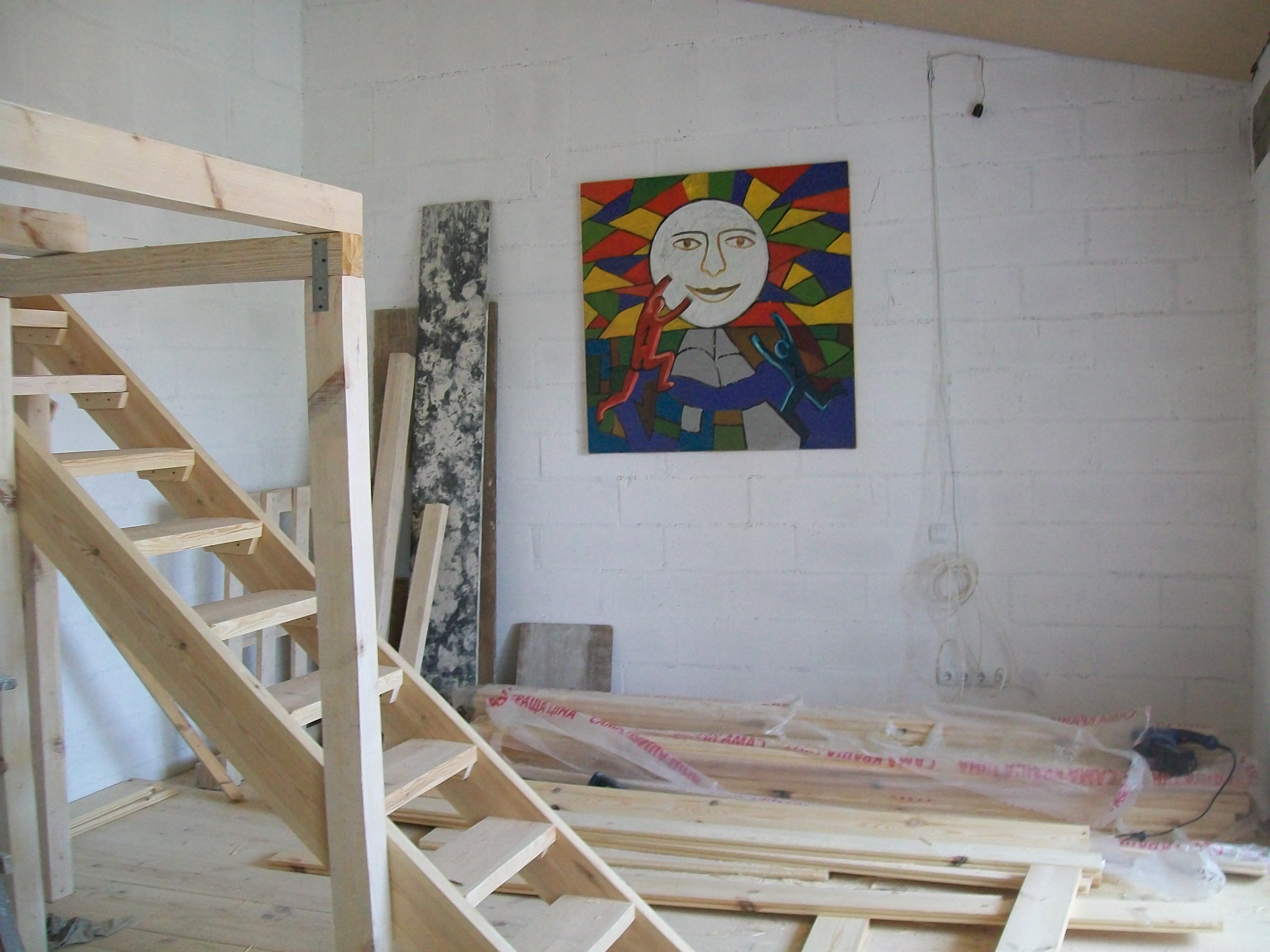

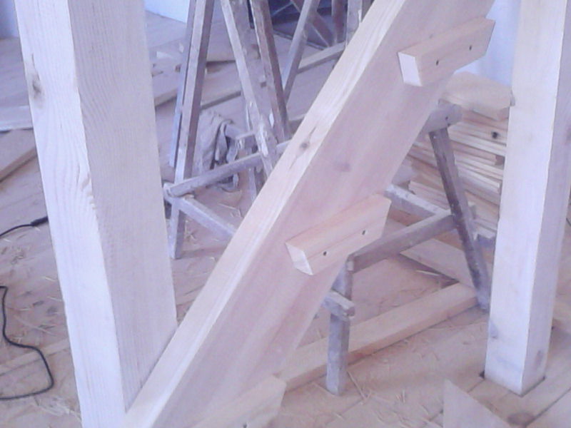

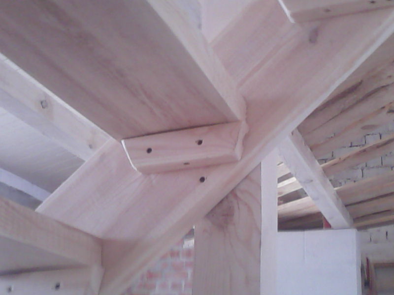

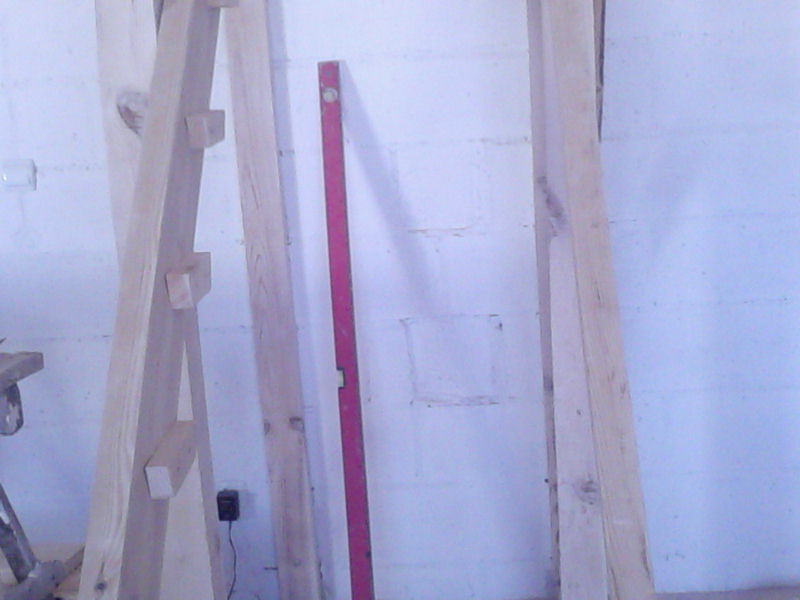

AНДРЮША Опубліковано: 21 червня 2012 Автор Поділитись Опубліковано: 21 червня 2012 Пол в основном помещении настелен. Осталось сделать второй уровень. Но перед этим необходимо сделать лестницу, так как ранее я обходился без нее, прыгая по козлам. Лесенку я решил делать из бруса 200х50. Всего мне понадобилось один брус диной 6м, распилив его пополам я получил две тетивы. И еще один брус 4м пошел у меня на ступени, получилось 7 ступеней по 56см, пришлось добавить еще две, которые я сделал путем сдваивания 100х50, итого получилось 9 ступеней. Высота лестницы 203см, проем 210см. Подставки под ступени сделал из обрезков доски пола 200х50х30. Окончательная обработка будет проводиться вместе с полом (шлифовка и покраска). 1 Посилання на коментар Поділитися на інших сайтах More sharing options...

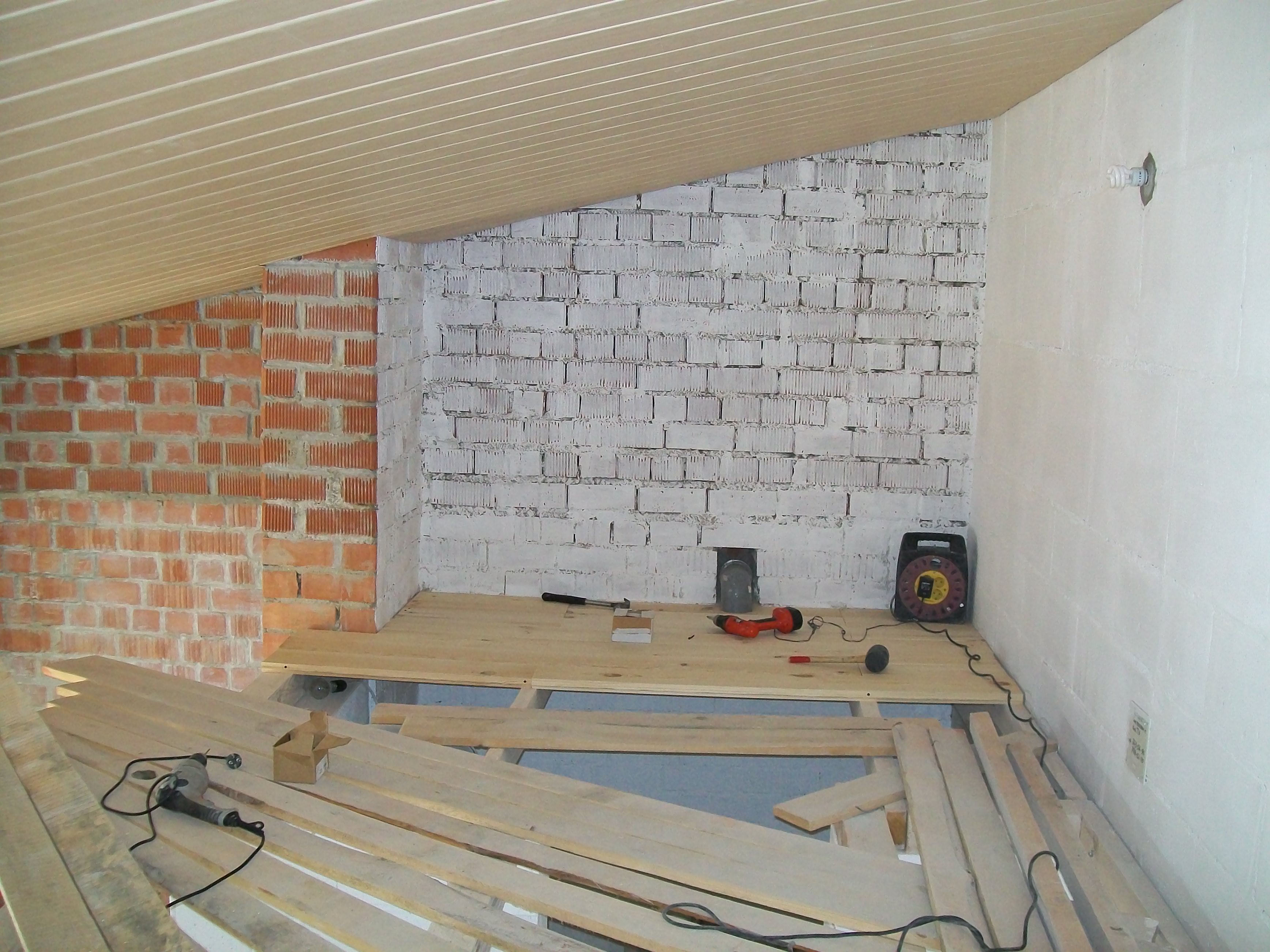

AНДРЮША Опубліковано: 23 червня 2012 Автор Поділитись Опубліковано: 23 червня 2012 Начат настил второго уровня. Посилання на коментар Поділитися на інших сайтах More sharing options...

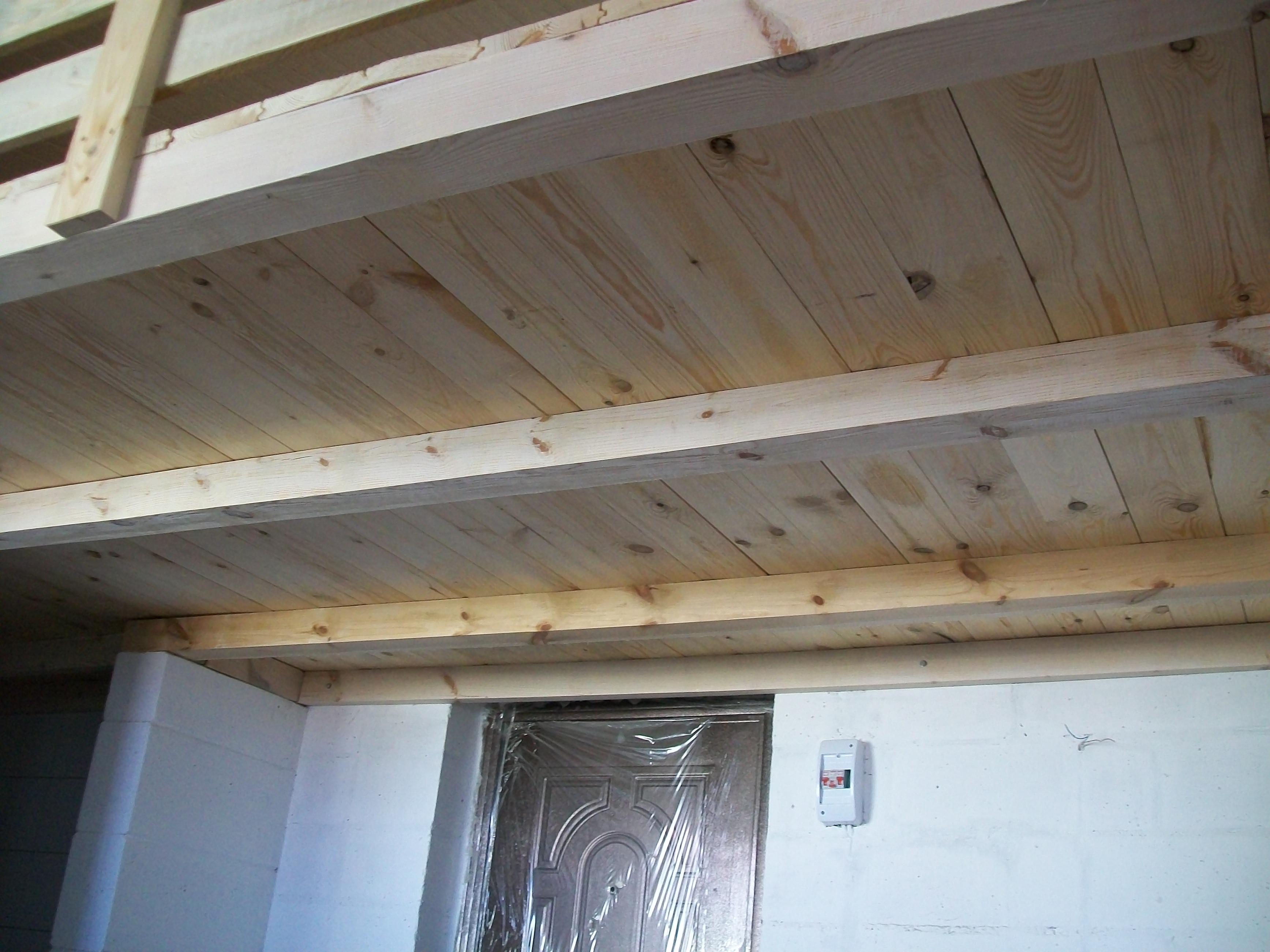

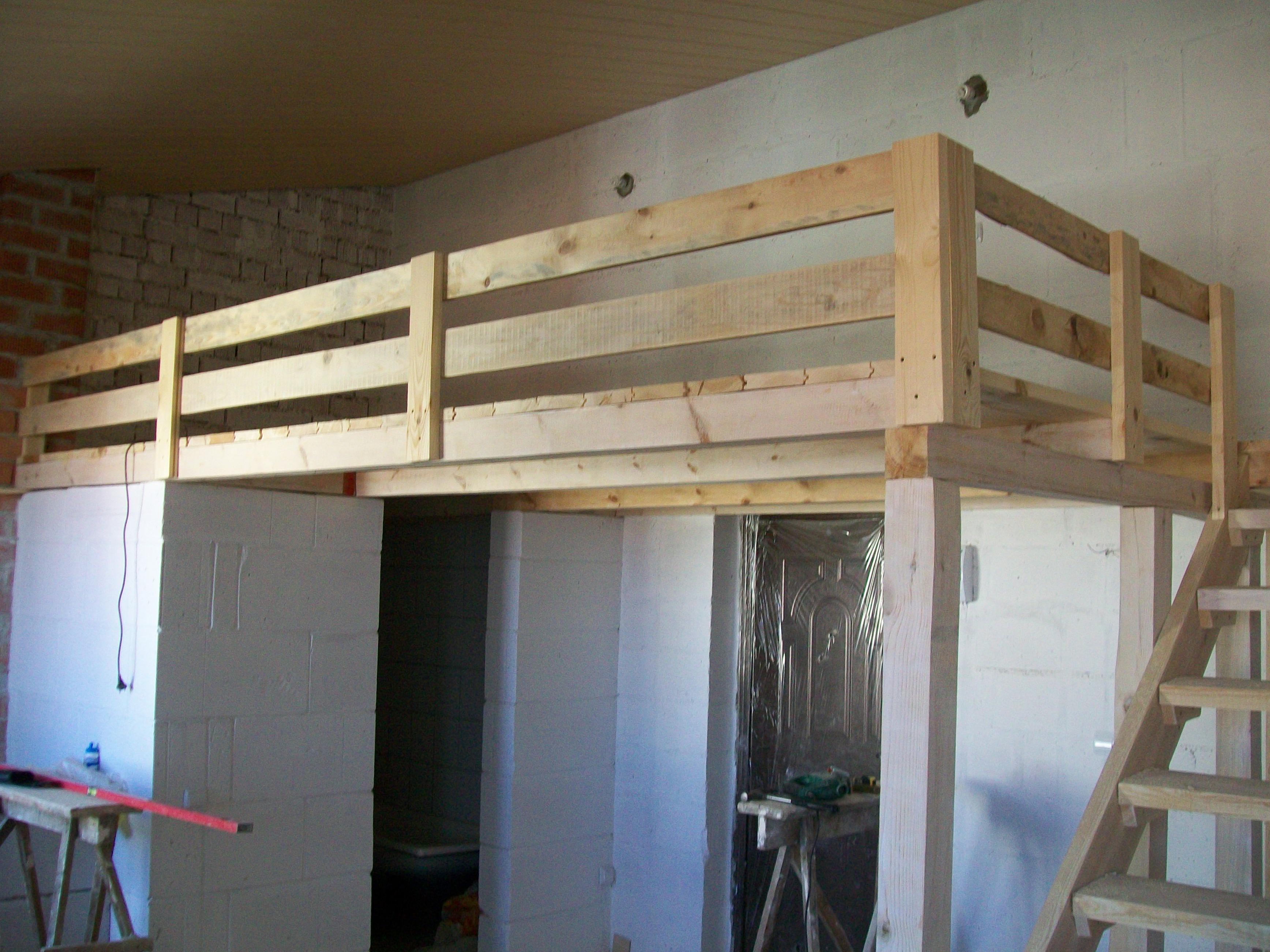

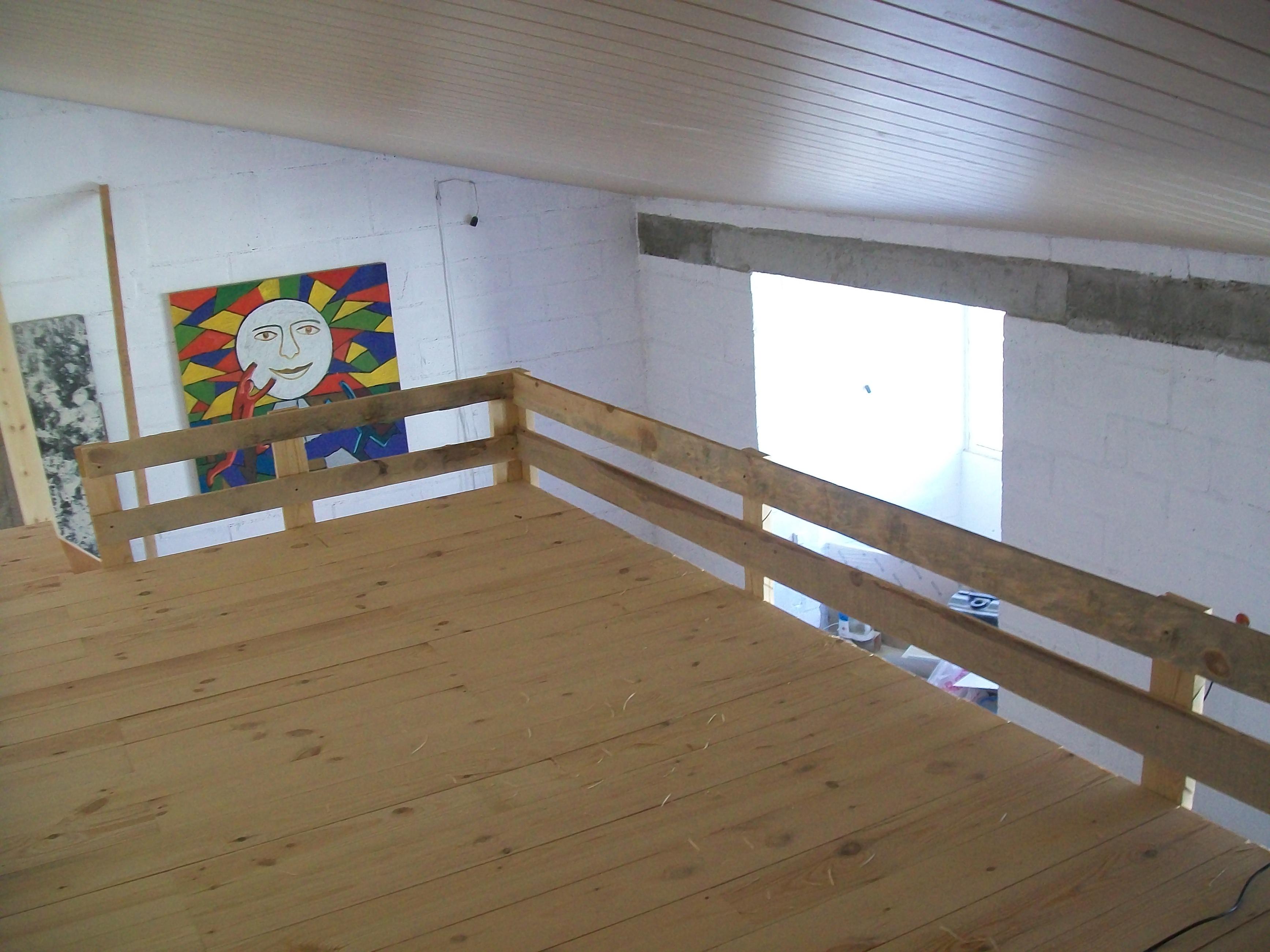

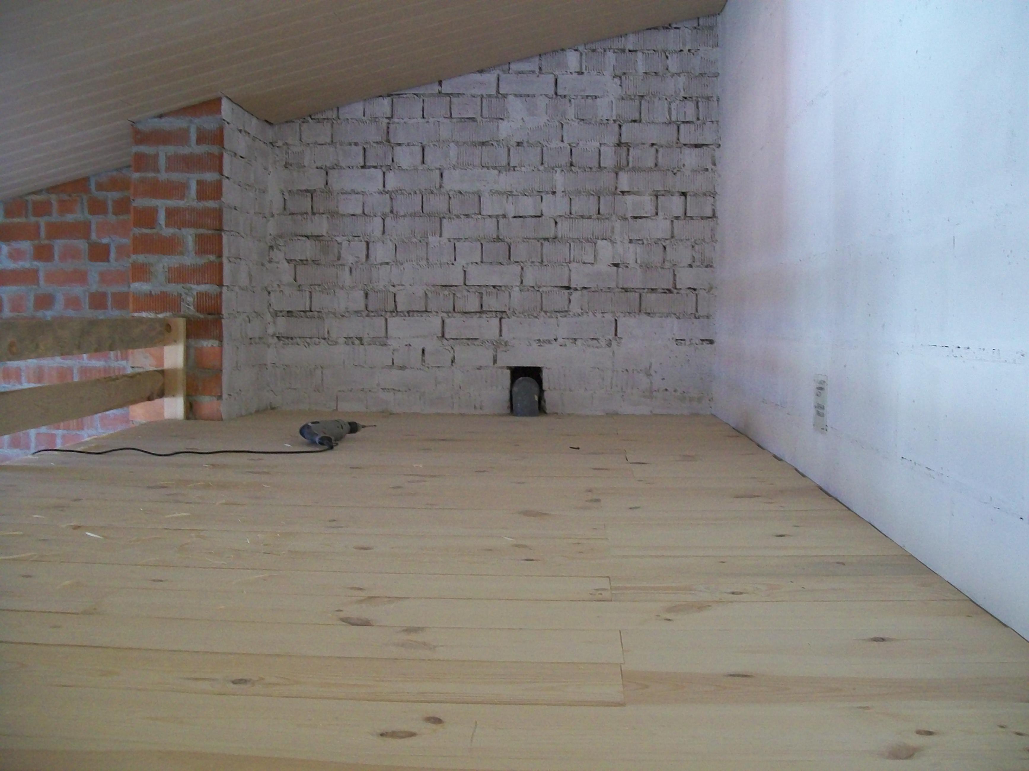

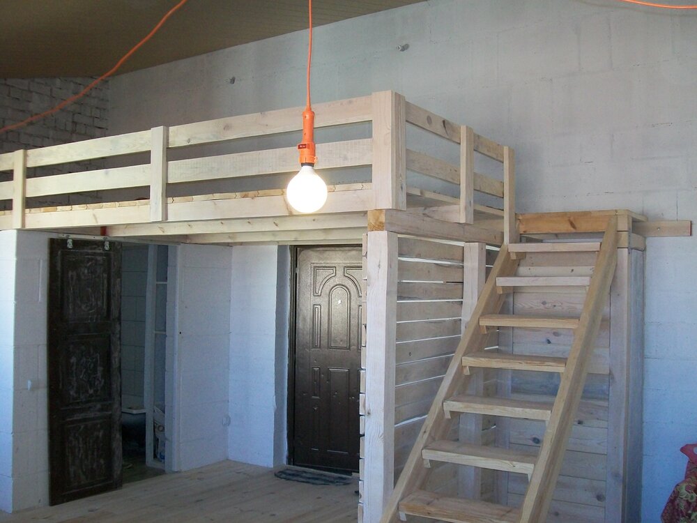

AНДРЮША Опубліковано: 27 червня 2012 Автор Поділитись Опубліковано: 27 червня 2012 Тем временем с укладкой доски покончено. Также сделано ограждение второго уровня, оно чисто условное, 40см над полом, из расчета 20см на матрац и 20 см, что бы спящий не свалился. 3 Посилання на коментар Поділитися на інших сайтах More sharing options...

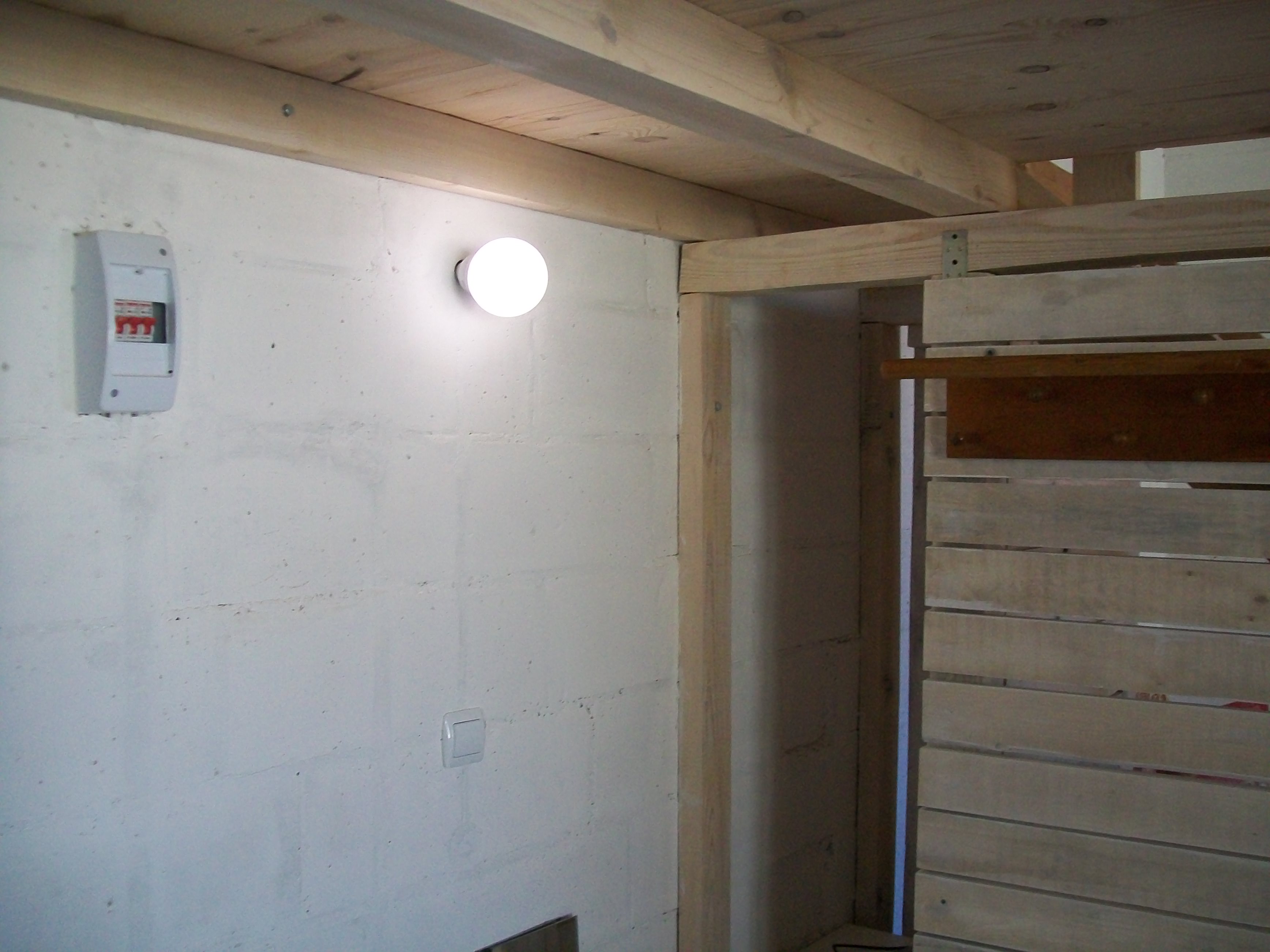

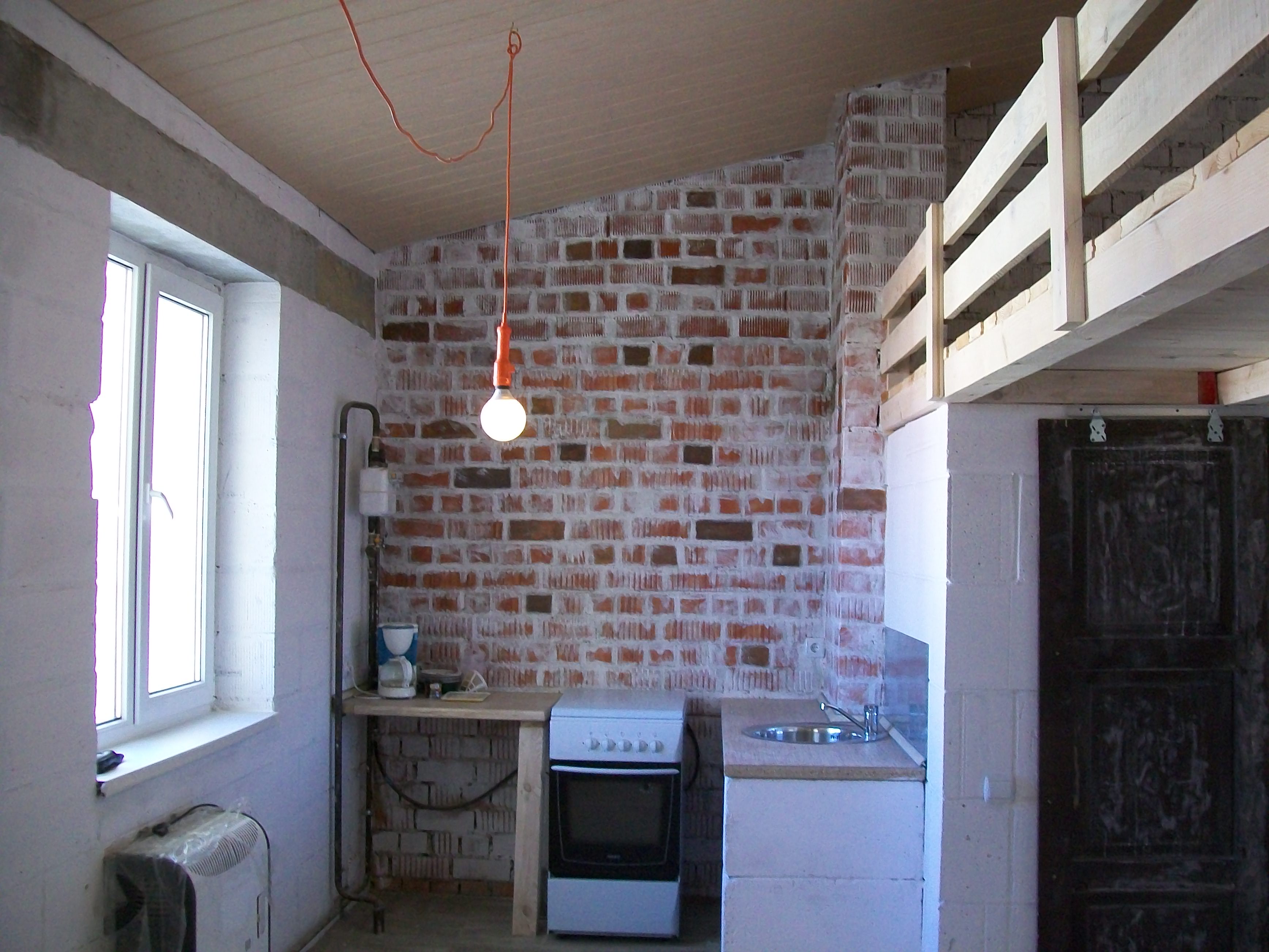

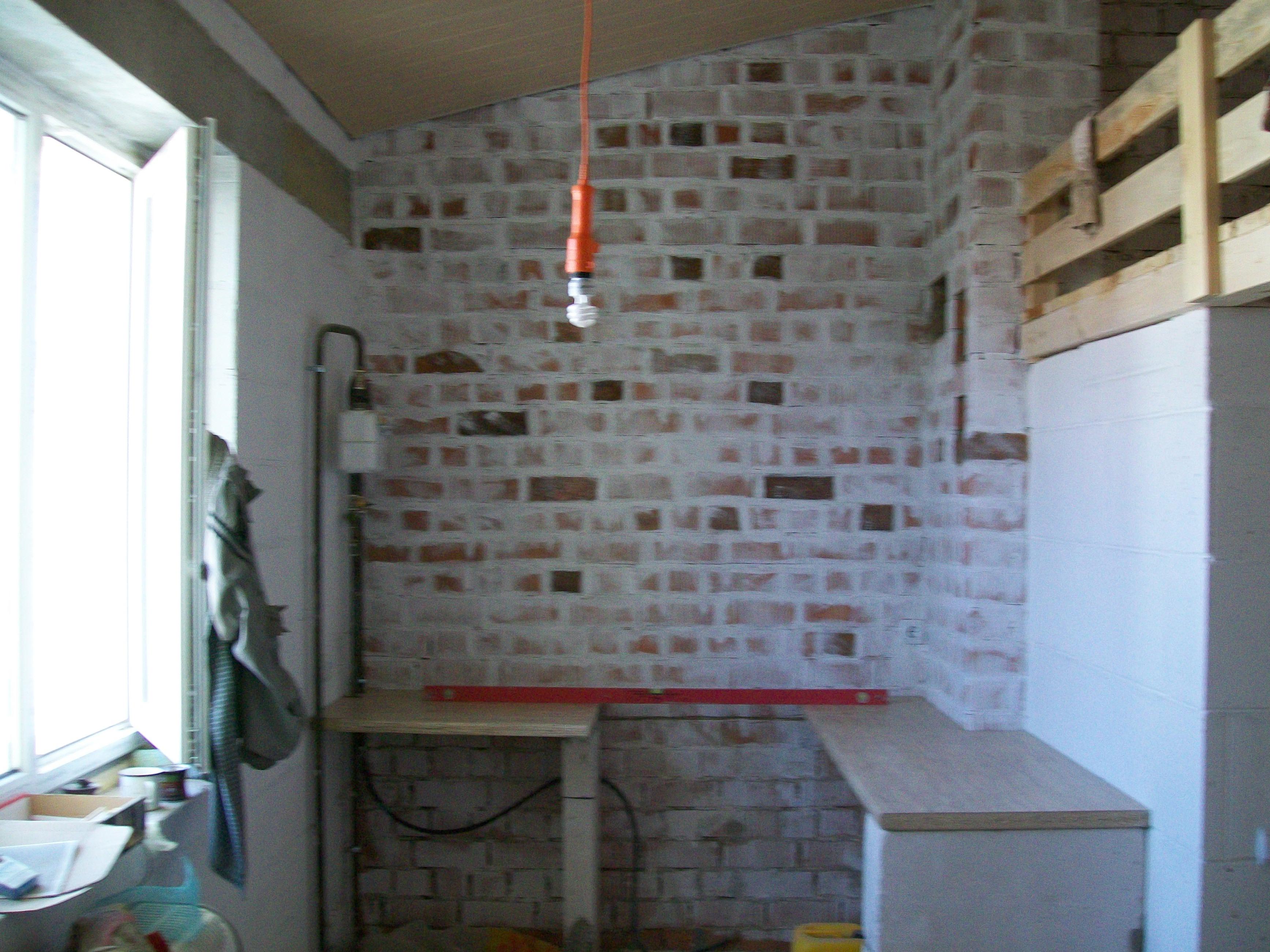

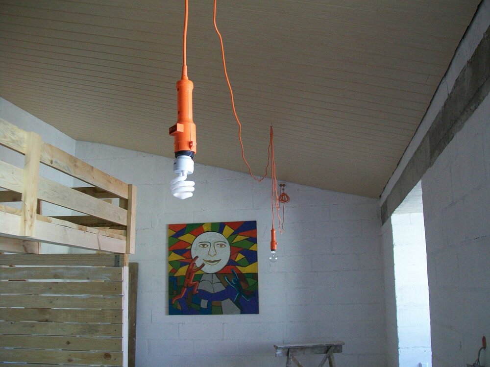

AНДРЮША Опубліковано: 3 липня 2012 Автор Поділитись Опубліковано: 3 липня 2012 А тем временем вырисовывается кухня, посредине будет стоять газовая плита, а справа будет врезана мойка. В качестве основного освещения будут использованы оранжевые переноски. 2 Посилання на коментар Поділитися на інших сайтах More sharing options...

AНДРЮША Опубліковано: 13 липня 2012 Автор Поділитись Опубліковано: 13 липня 2012 Практически финиш. 6 Посилання на коментар Поділитися на інших сайтах More sharing options...

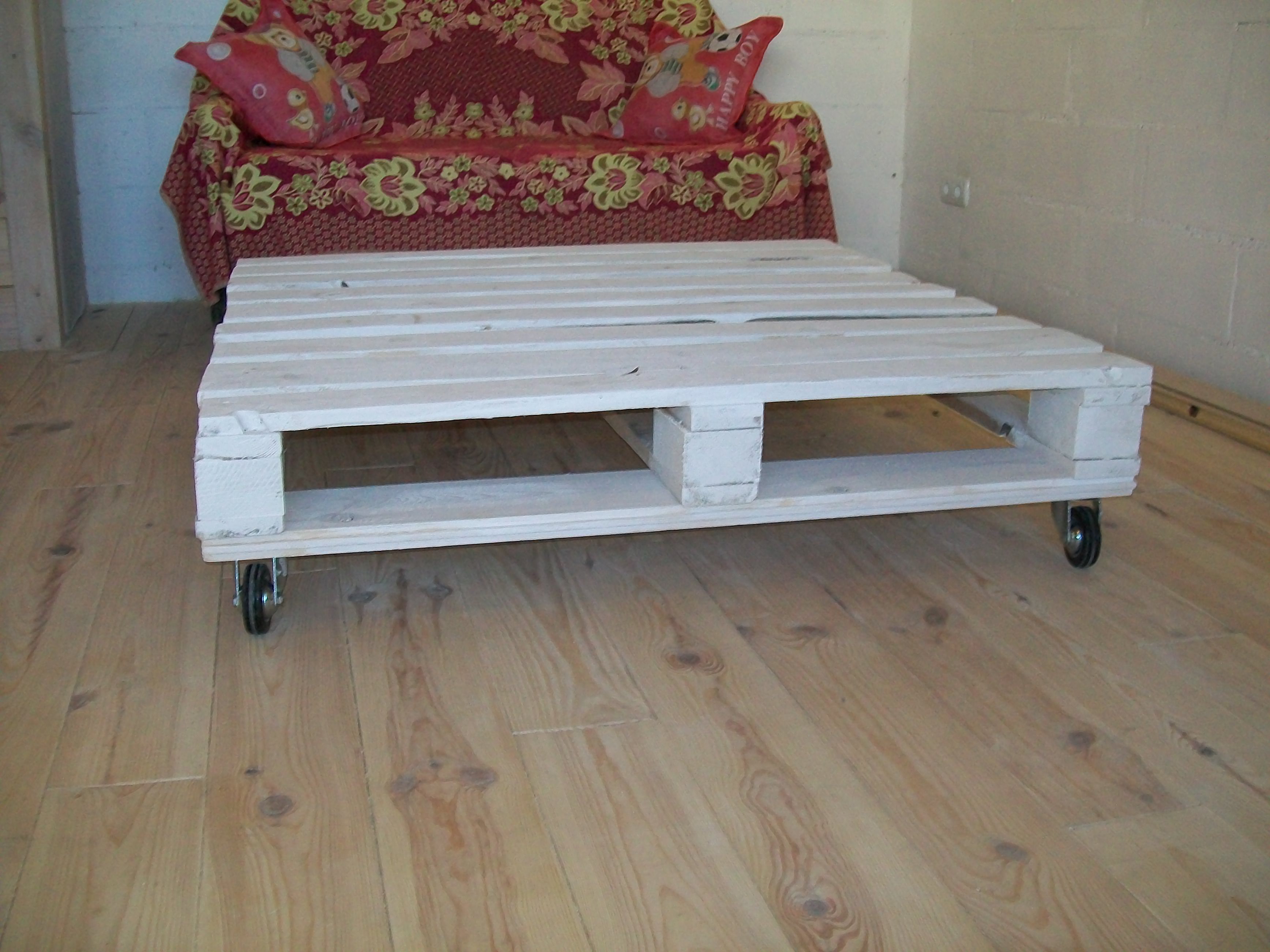

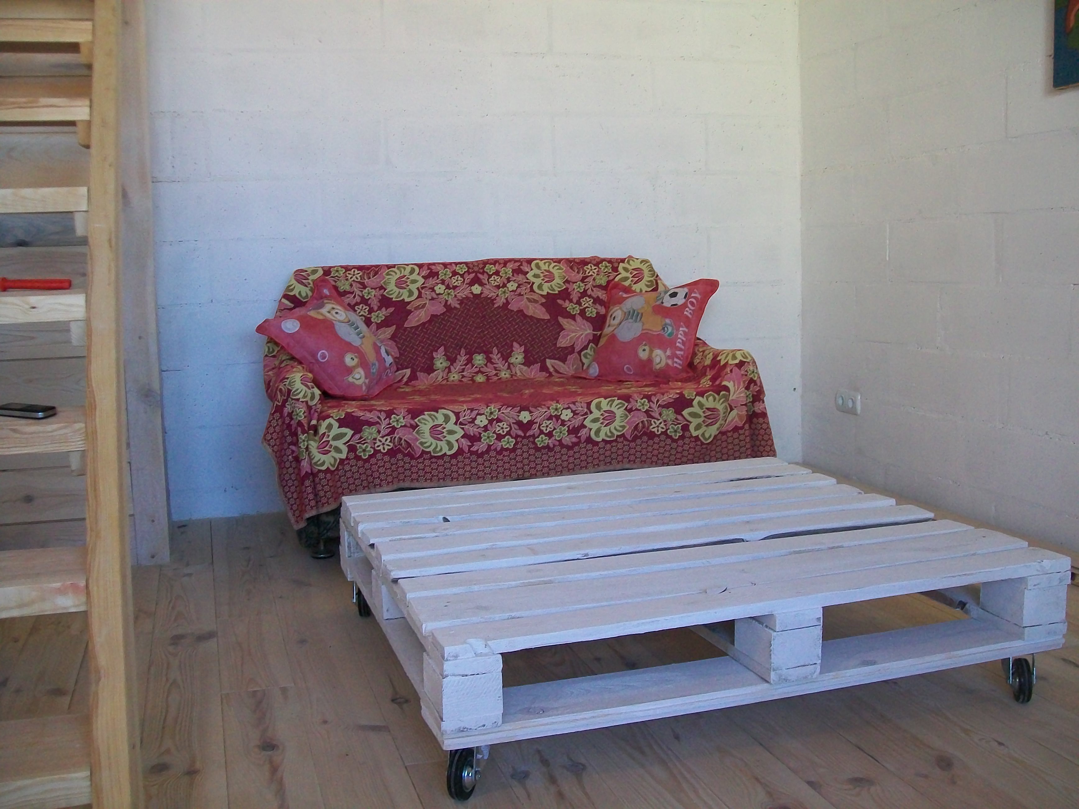

Maksimus_lg Опубліковано: 27 липня 2012 Поділитись Опубліковано: 27 липня 2012 а поддон на колесиках это типа стол или продолжение кровати? Посилання на коментар Поділитися на інших сайтах More sharing options...
AНДРЮША Опубліковано: 27 липня 2012 Автор Поділитись Опубліковано: 27 липня 2012 Журнальный стол. Посилання на коментар Поділитися на інших сайтах More sharing options...
AНДРЮША Опубліковано: 28 липня 2012 Автор Поділитись Опубліковано: 28 липня 2012 Журнальный стол. По мотивам: 3 Посилання на коментар Поділитися на інших сайтах More sharing options...
