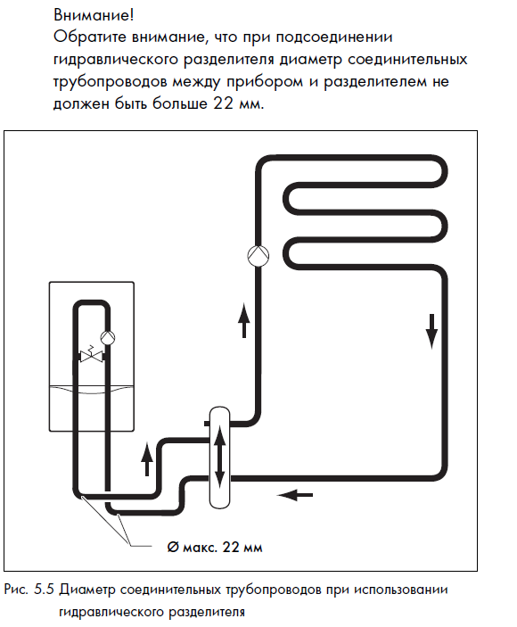

я поднял свои расчеты при проэктировании подобной схемы..
Котел 24кВт
Теплоптери дома 19 КВТ
Расчтеная температура теплоносителя 50/40 при шаге 0,15 и температуре пола 28-29...Пол выделяет при этом 90-100 Вт на 1 квадрате
Или альтернатива 45/35, 0,15 Темп пола 27-28 Мощность 80-90 Вт
Кстати 29-это не горяче...сейчас у меня электропол в ванной греет до 29...в самый раз, ничуть не печет, для ванной даже маловато
Расход 19/10/1,16=1,65 куба
Такой расход насос в котле может поддерживать при потерях напора в контуре ГС-котел 12 кПа....
Кстати вот многие забывают...но это важно для длительной работы насоса (см. рисунок)
Можно начинать критиковать
Наверное это связанно со скоростью обмена теплоносителя между котлом и ГС.ИМХО ведь розяснений нет по поводу этого рисунка.
