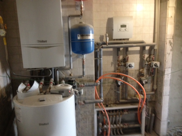

А чем история то закончилась у топикстартера, интересно до жути? У меня сейчас проект практически один в один. Тот же котел, только площадь поменьше - 130 квадратов и теплопотери ~9к. Трубы, правда, столько же нарисовали, чуть больше километра. Ну и смесительный узел тоже есть, в необходимости которого я сильно сомневаюсь.
Когда за бортом будет -25 по датчику наружной температуры котел перейдет из конденсационного режима в обычный, Вы вспомните о нем.
Привет!
Закончилось все неплохо - поставил себе с помощью форумчанина Теплотехник котел Vaillant ecoTEC plus OE 246 с бойлером косвенного нагрева + Vaillant calorMatic 630 - погодозависимую автоматику. В итоге получилась схема с гидрострелкой и двумя независимыми контурами - для первого и второго этажей. И соответственно две гребенки (на 1 и 2 этаже). В итоге могу регулировать отдельно оба этажа, в доме очень тепло. Потребление газа ну где то до 400 кубов в месяц, это при том что рабочие делали мокрые работы и просили не экономить. Вцелом я доволен. Но пока не живу в доме - идут работы - и не могу полностью оценить.
Повторюсь: искренне ОЧЕНЬ доволен работой Саши Теплотехника - выбором оборудования и автоматики, монтажом - монтировали его ребята, сделали все быстро, качественно и в срок. Два раза были небольшие проблемы - в частности один раз после снегопада 2 недели назад - снега набилось в трубу. Помощь по звонку всегда была мгновенной и качественной.
Если нужно, могу сфотать и вложить обвязку котельной.
Я в Крыму живу. Когда, раз в 15-20 лет, пару ночей у меня будет за бортом -25, я как нибудь догреюсь подручными средствами :) А в качестве защиты можно поставить термосмесительный клапан, и дешевле и проще.
Было бы очень здорово!
