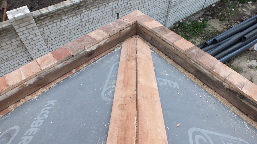

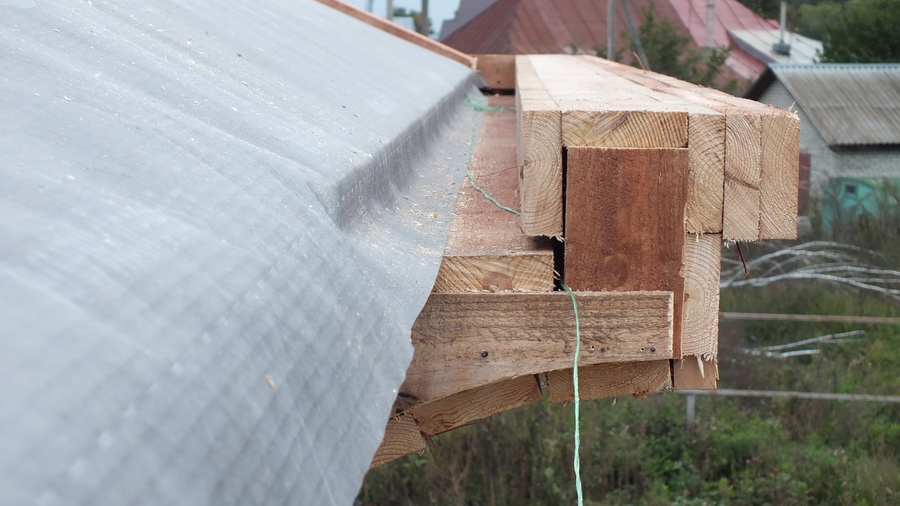

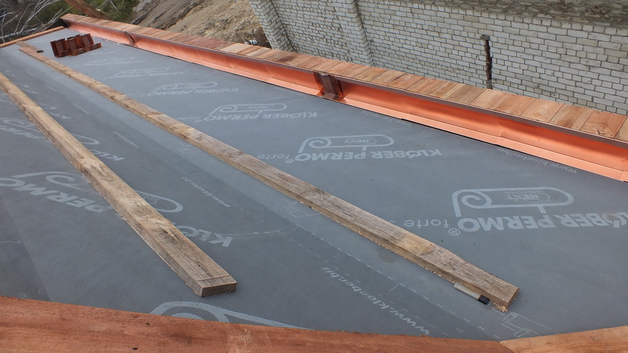

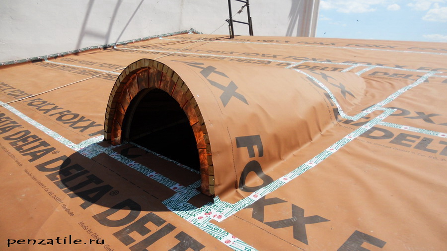

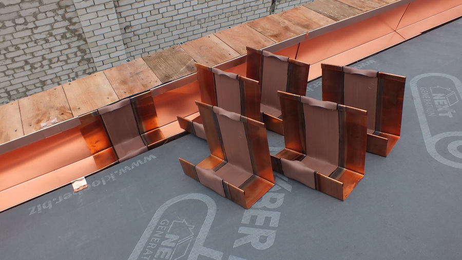

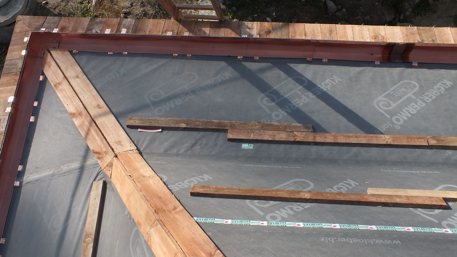

Дело не в том что это синтетика а в том что она не рассчитана на применение со сквозным креплением материала через неё. Это как минимум.

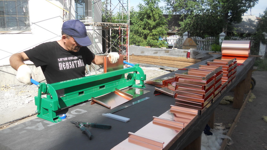

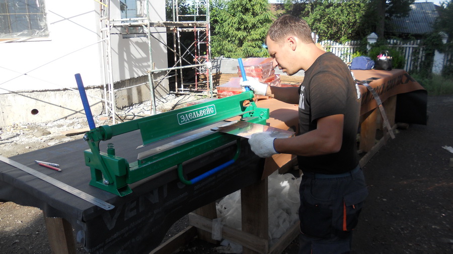

Это я хвастаю что заметил у вас станок гибочный, широкообсуждаемый на Киянке
а что в Украине рекомендуют под шашку и под фальц? битум?
все предложения и технические решения, давным давно сформированы и озвучены за бугром, хоть для Украины хоть для России. Другое дело, как к этим рекомендациям прислушиваются застройщики и исполнители в наших странах...
Для сквозного крепления, из ассортимента Дёркен, рекомендованы Delta Roof и Foxx. Но никак не Вент С

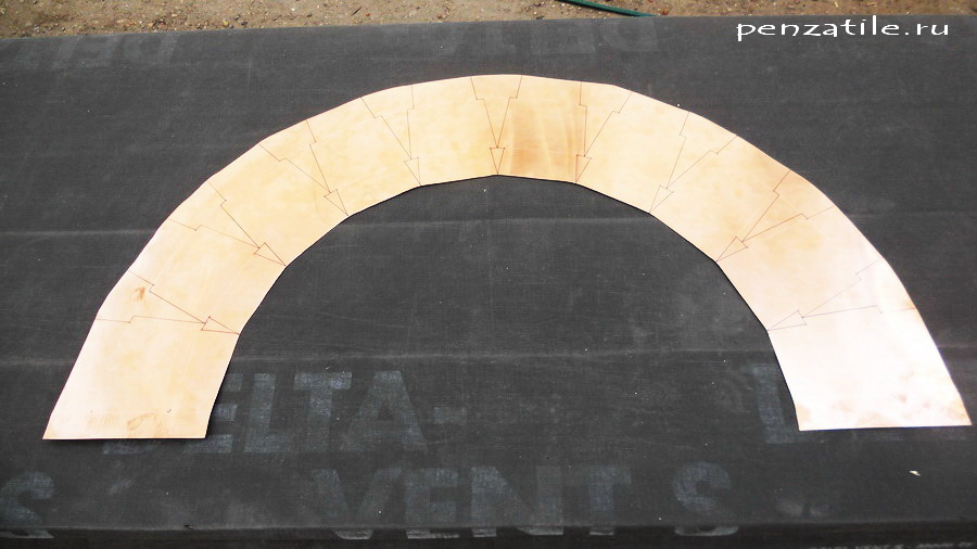

декорЪ арочного окна (лобовикЪ).
1. Синтетика имеется не только у Деркен, а также аналогичного качества у Баудер и Клебер.
2. Вент-С имеет вес 150 г, а например Фокс все 270 г. Я монтировал обе из них под металлЪ, и тот же Фокс режется рвется и трется как и вент-с. Фокс конечно будет получше чем вент-с (более плотная полурезиновая какая-то основа и подошва не скользит и размечать на ней удобно маркером и т.п.) но ЭТО ВСЕ СИНТЕТИКА. Руф из той же серии. Любая синтетика дегко дырявится и гвоздями и саморезами и дырки под металлом также остаются и не затягиваются как на битуме.
3. Если речь зашла о Деркен, то эта контора рекомендует под укладку металла именно вент-с как дешевый вариант и фокс как более дорогое решение. Руф по-моему они под битум рекомендуют укладывать. Опять же каждый волен сам принимать решение что ему под металлЪ укладывать-с. :)

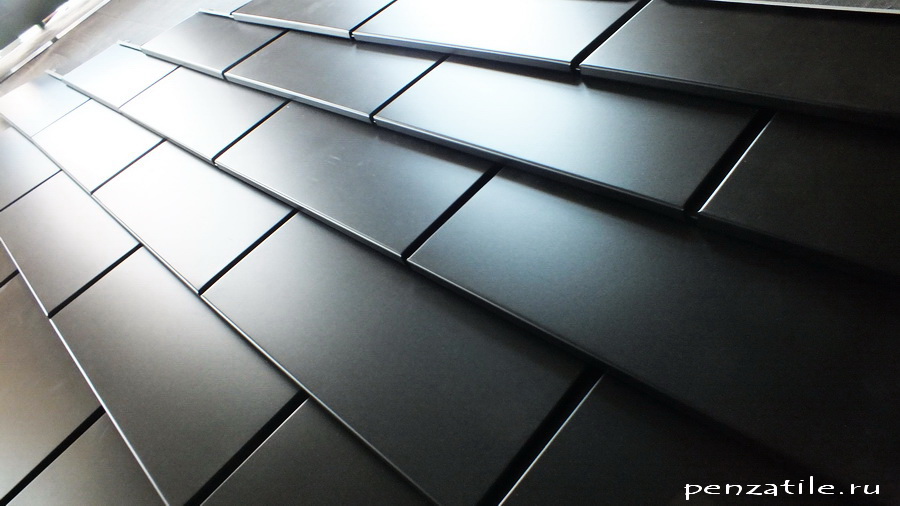

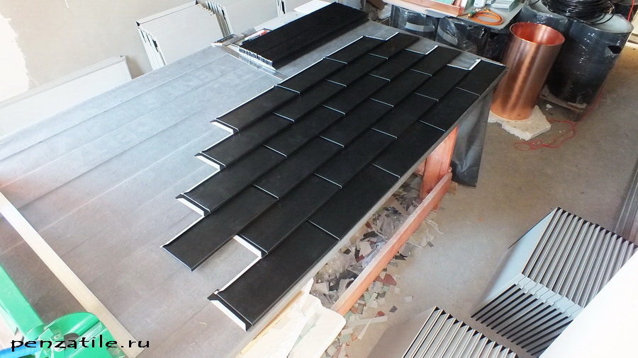

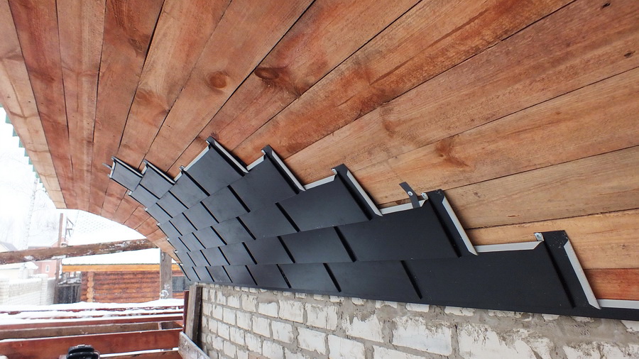

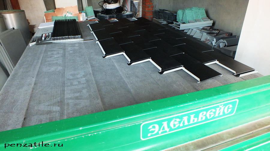

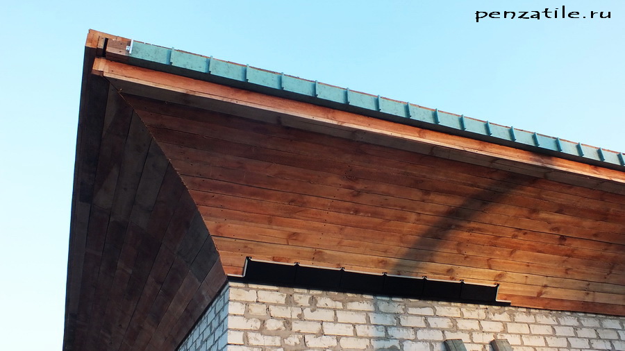

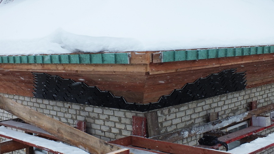

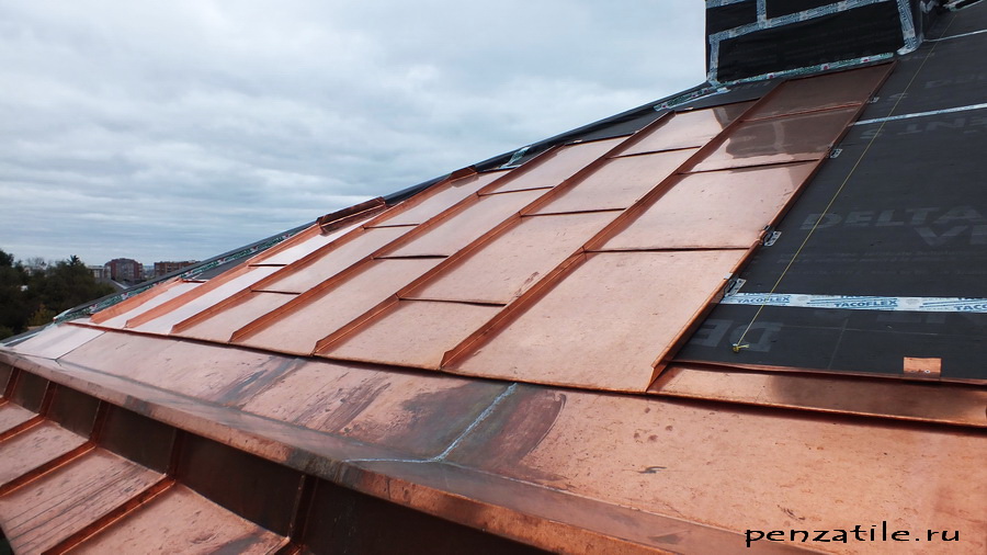

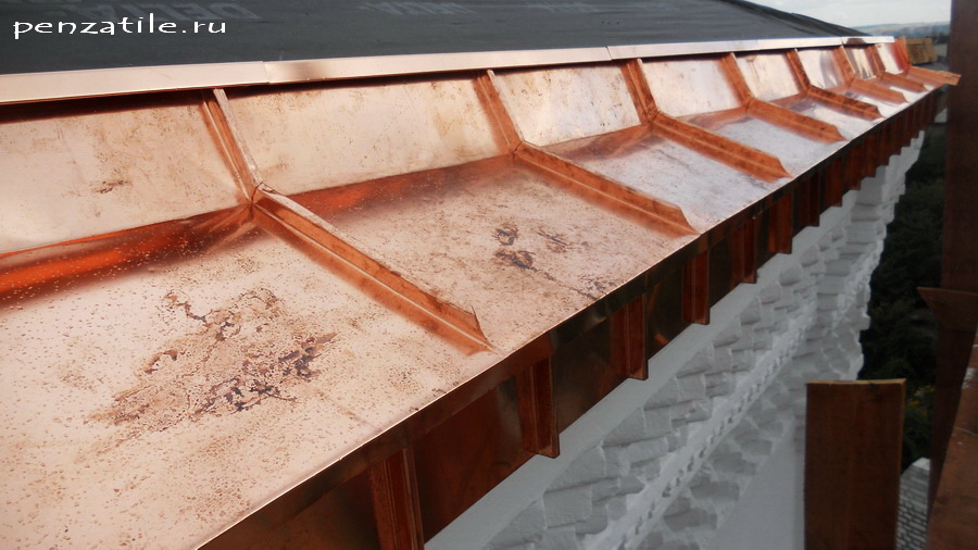

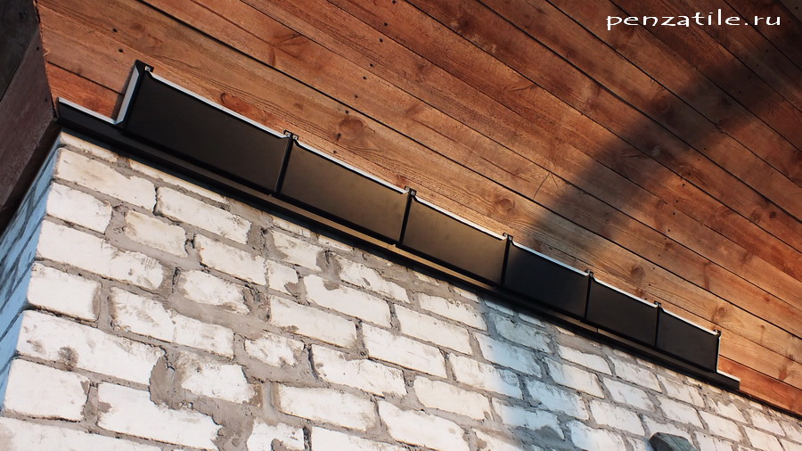

штучный плоский гонтЪ для обрамления криволинейных радиусных карнизов (вогнутые). ПроектЪ в работе по состоянию на январь 2014.

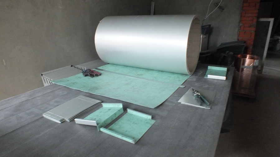

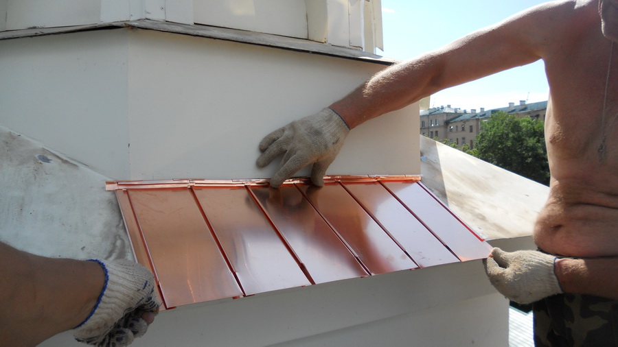

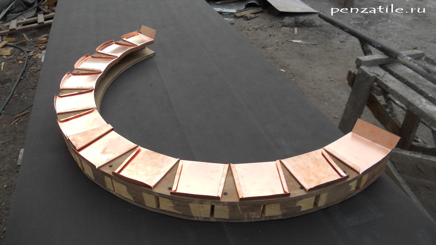

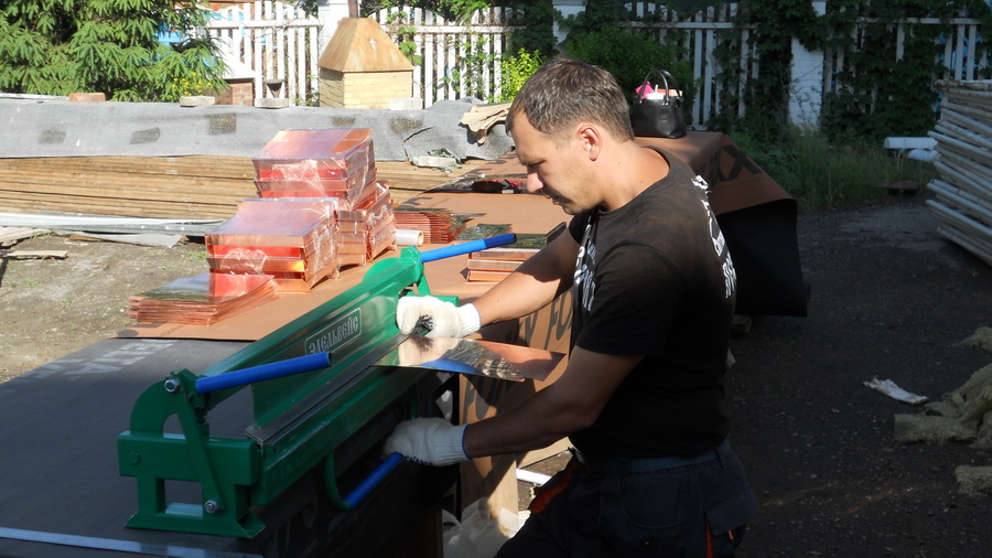

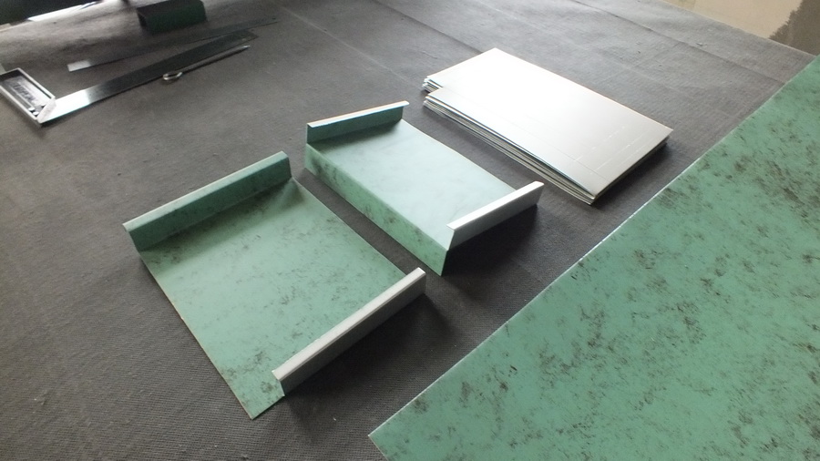

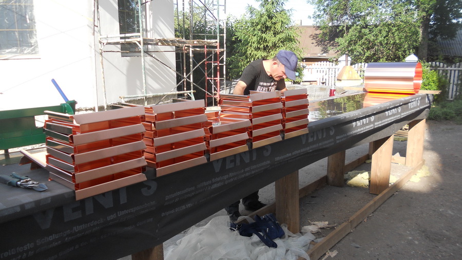

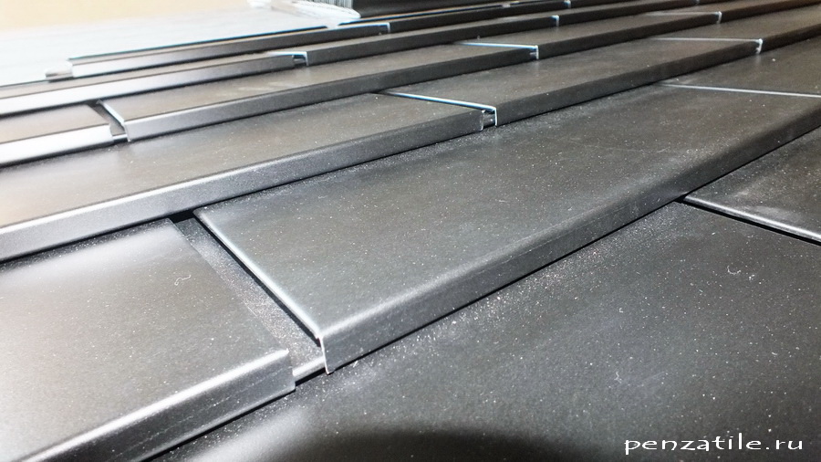

Процесс изготовления малых фальцевых декоративных картинЪ из меди и алюминия.
дело не в грамматуре мембраны а в том что она рассчитана производителем на опеределённые условия эксплуатации.
Вент С не предназначена для такого.
То что "предлагает контора" легко посмотреть в техкартах производителя.
Возможно вам предложил это применить МЕНЕДЖЕР ПО ПРОДАЖАМ но у него наверняка свой мотив на это. Скорее желание продать чем посоветовать дельный материал под ваши условия.
нет слов. одни слюни!

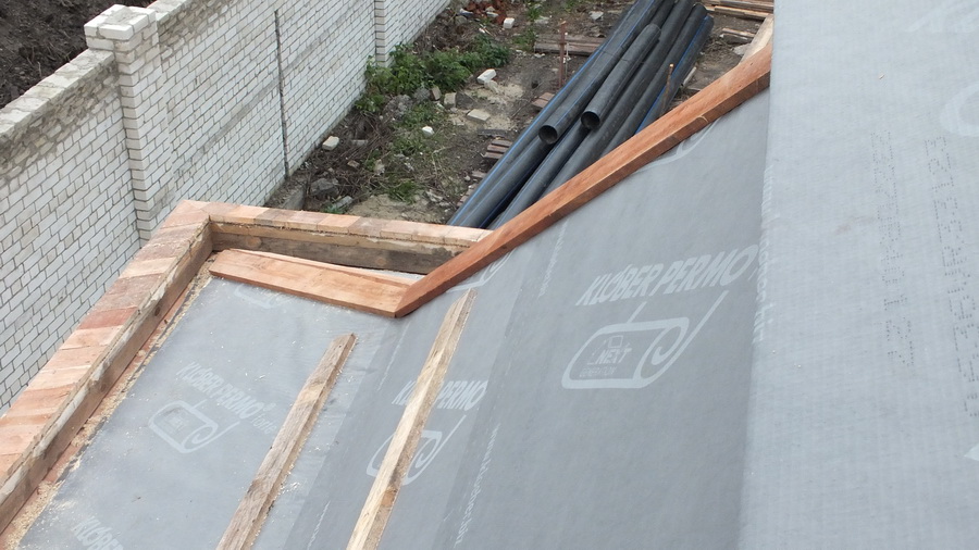

я проходил обучение в Деркен и там рекомендуют вент-с для "сплошных оснований" т.е. под фальц и шашку, которая укладывается на сплошное основание. В качестве разделительного слоя рекомендуется дифка (дифмембрана).
ПС. На сайте Деркен и в каталогах про это указано "конкретно".
ПС2. Вент-С не рекомендую к применению, мне больше нравится у Клебер Пермо Форте, она весом идет уже 175 г/м2. В работе больше понравился. :)

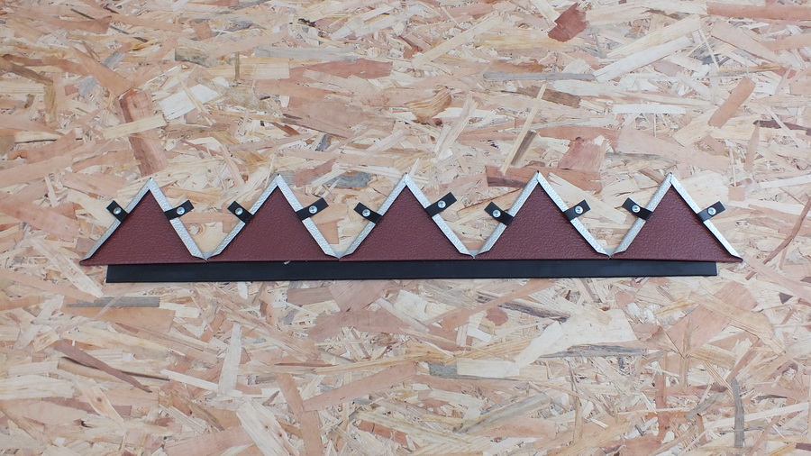

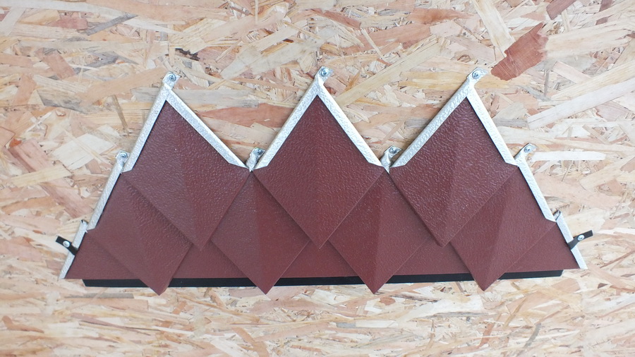

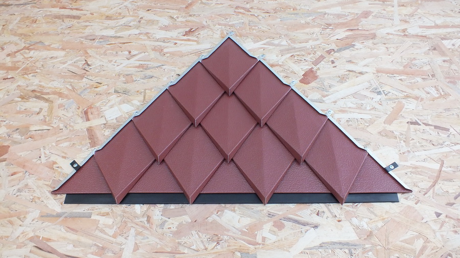

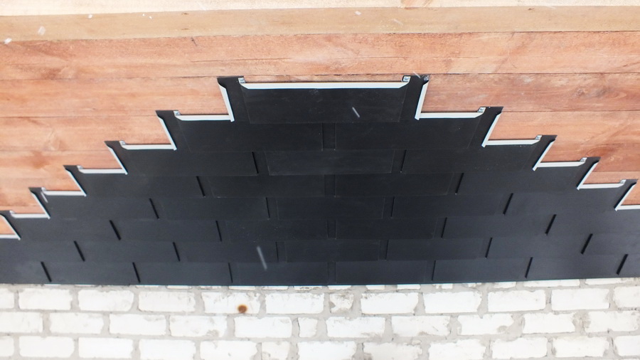

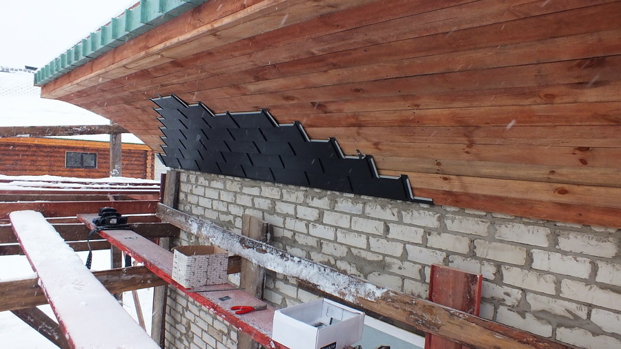

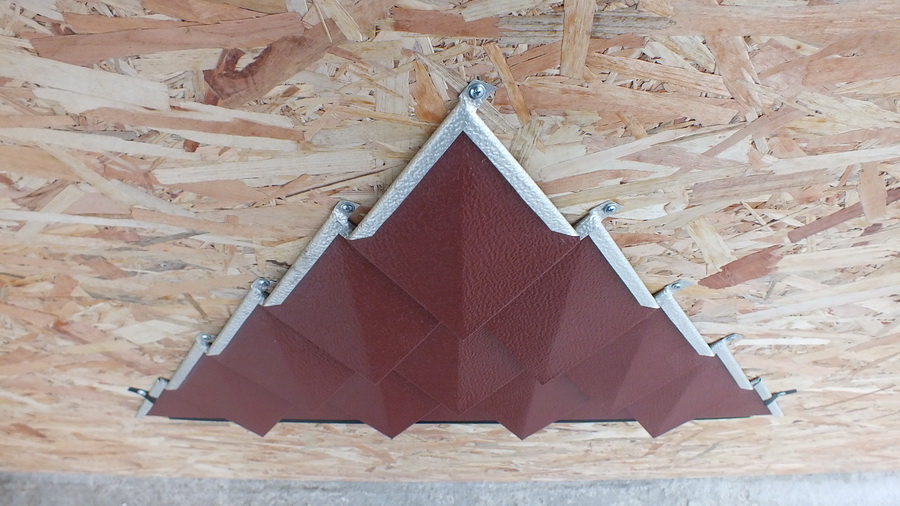

Образчики из алюминия STUCCO (фактурного). Размер маленький - это шашка пойдет на малую беседку как-нибудь в 2014 году (если руки до нее дойдутЪ).
На фото - имитация процесса укладки.

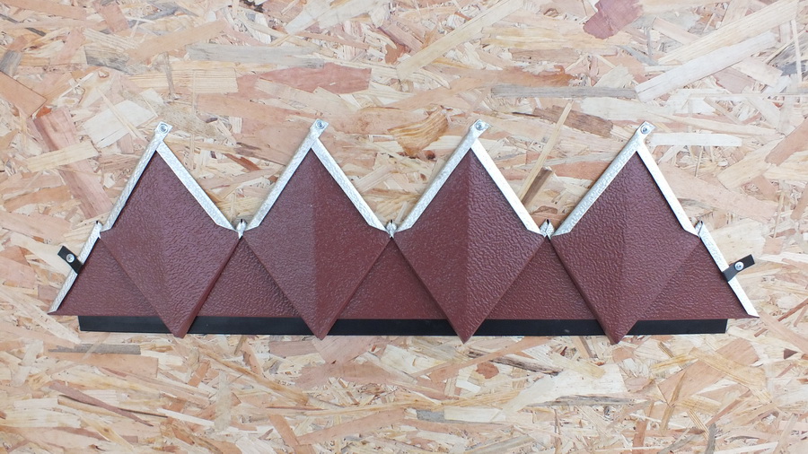

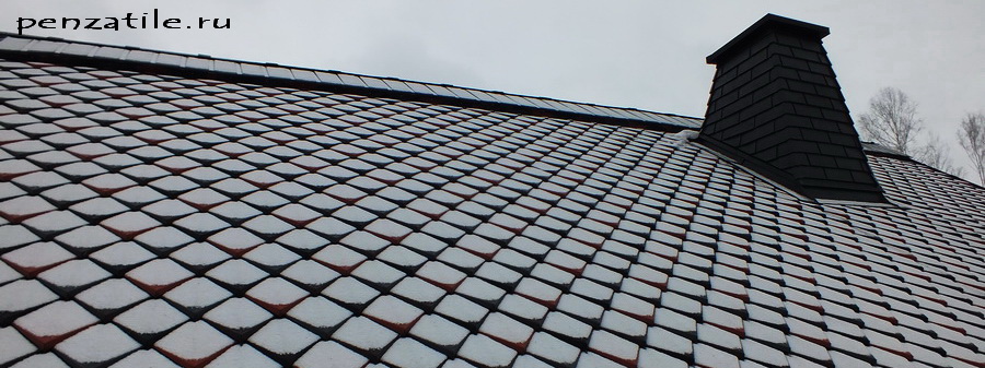

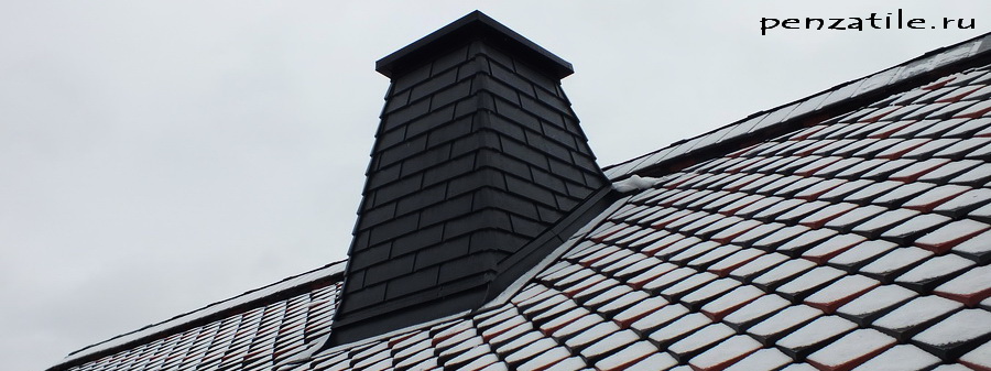

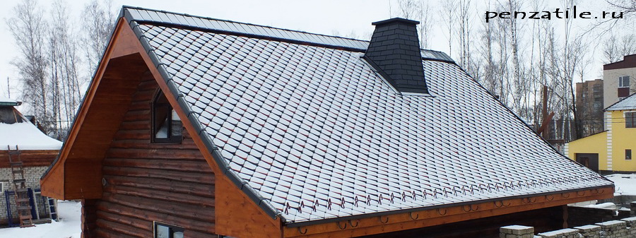

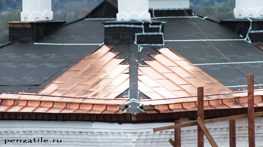

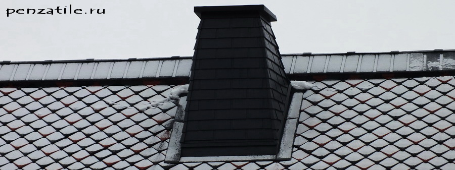

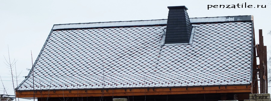

декорЪ дымоходной трубы и немного других фото.
Труба совсем покорила. Крутяк!
Углы трубы. Как???!!!
вручную малые уголки делались и одевались на отгибки (салазки) соседних гонтов с двух разных сторон трубы. как-то так!

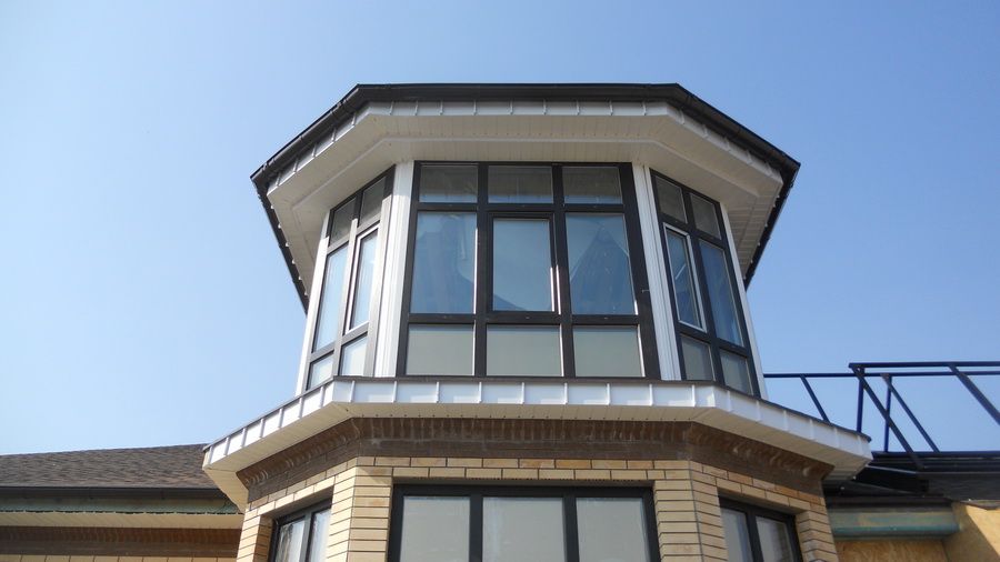

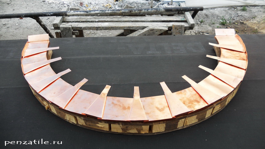

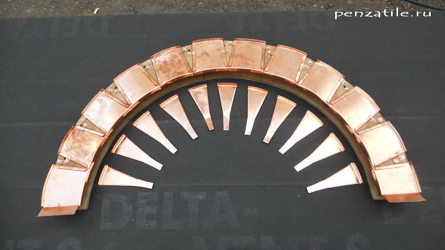

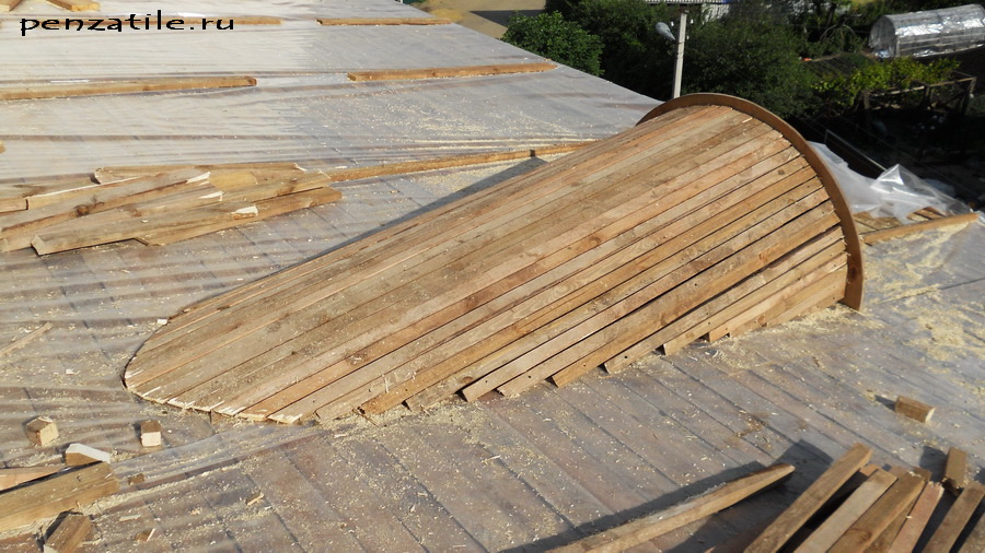

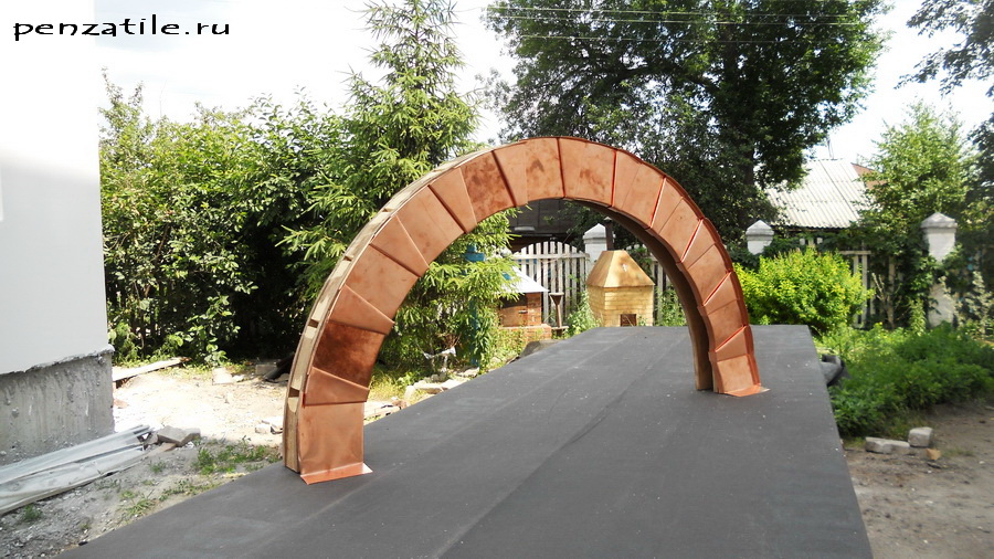

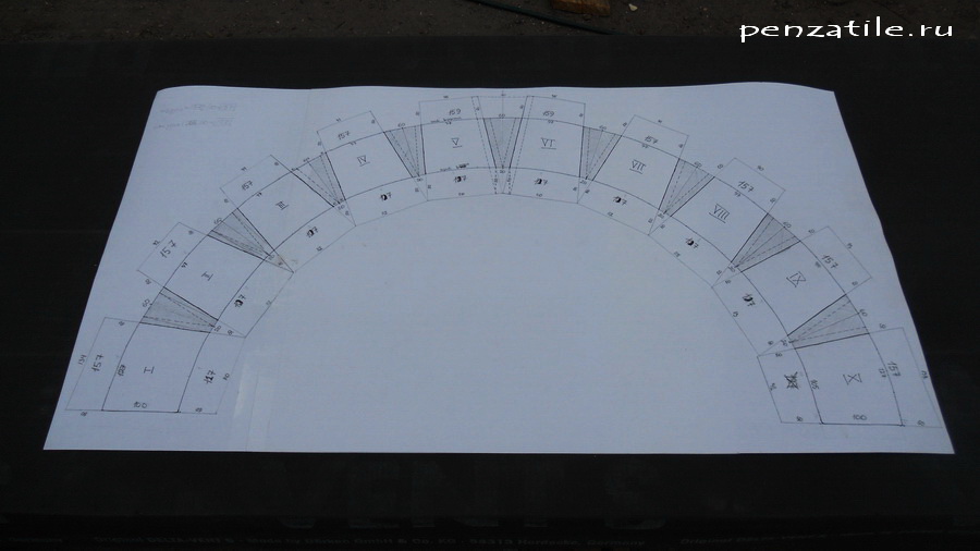

Александр, очень красивое окно получилось. Честно говоря, сразу захотелось его повторить, только пока негде...

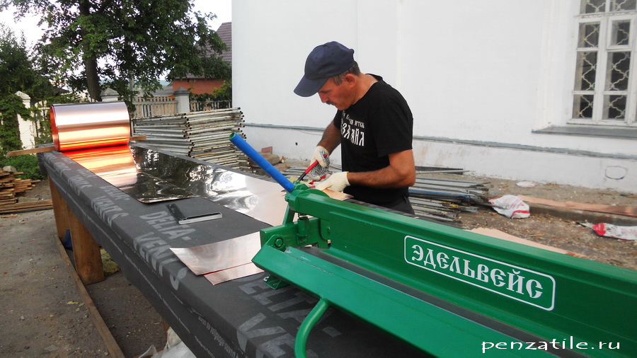

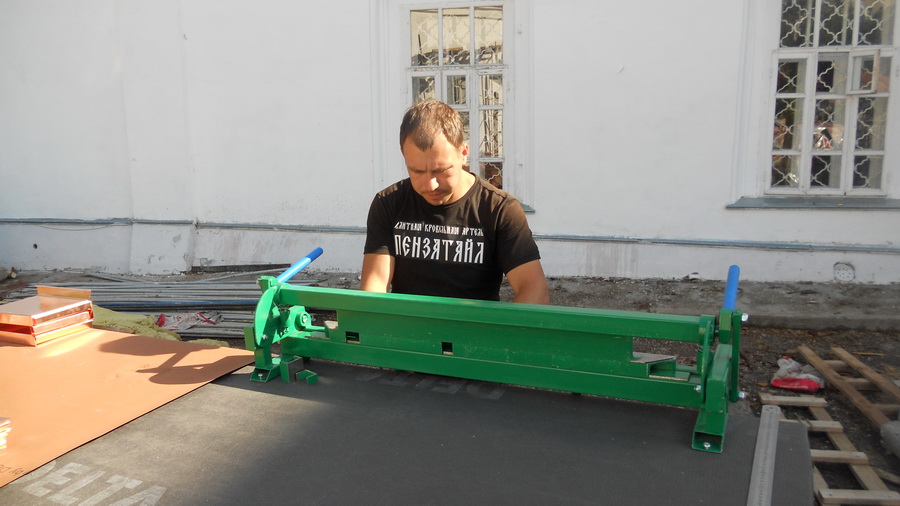

Обходитесь пока Эдельвейсом? Такие детали на нем "от и до" не сделаешь. Или последний угловой гиб делаете вручную?
Труба получилась тоже очень красивая.
все делается на эдельвейсе на 99 %, бывает что иногда нестандартные заготовки просто нельзя погнуть на станке или частично только отдельные части гнутся, а оставшиеся разумеется вручную уже гнутся.
декорЪ окна я такой делал первый раз и незнал как его делать - просто взял ватман и начал думать головой и руками чертить. в итоге получилось то что на фото. :) весь процесс занял почти 2 дня (было всего два окна).
Просто сейчас задались целью взять полноценный сегментник типа шехтеля, смотрим варианты...
вы сами понимаете что Эдельвейс это более упрощенная и дешевая версия сегментника от Шехтеля. я бы и сам не отказался от UK 125/S :good:
