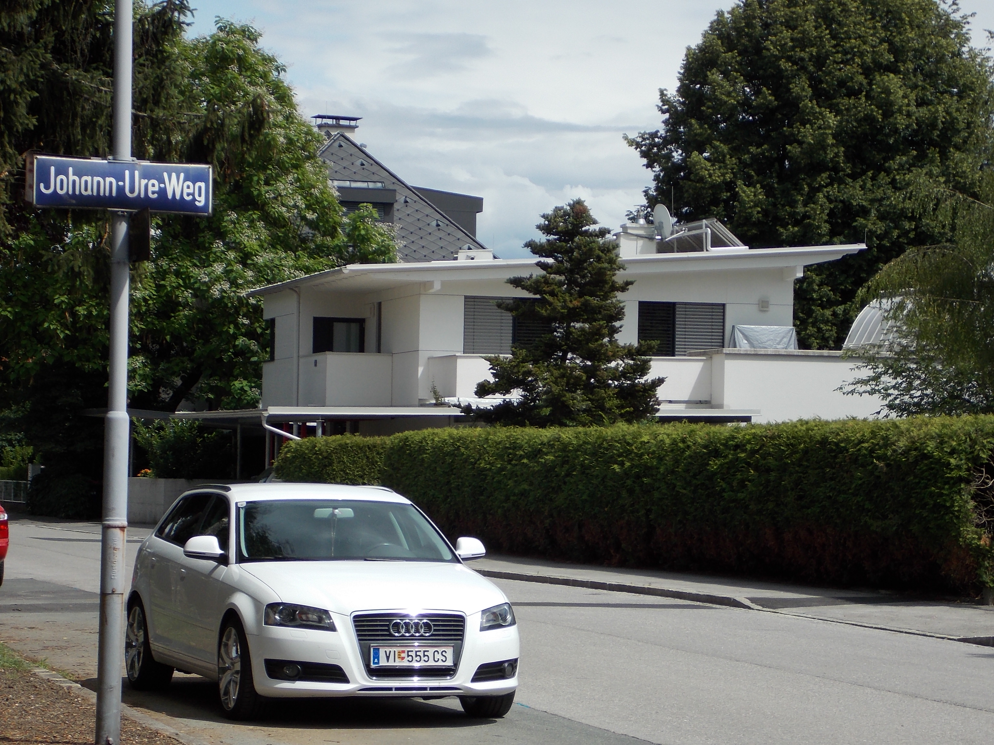

Хочу вот такой домик. Там фальц.
Речь о домике с пологой кровлей на "переднем" плане домов?)
Угол наклона мал. Даже при выборе более "статусного" материала его просто не было бы видно. А при желании выдержать архитектуру есть возможность установить водосточную систему "подороже" (цинк) и таким же материалом облицевать свесы кровли.

Поэтому, я и не придаю значения "статусности". Сама кровля не видна.

На представленном фото, немаловажное значение имеет свес крыши. Если присмотреться, то видно что стропильная система имеет "открытый" тип.
Это я к тому, что бы вы рассматривали крышу как систему, комплекс. Тогда вам удастся запечатлеть всё обаяние архитектуры, на которое у вас упал глаз.
Фальц для данного дома, по сути, безальтернативный вариант, из всех надёжных и долговечных.
Но прежде чем оценивать насколько сложная выйдет рыша, необходимо проанализировать весь проект. Там и дымари облицованные фальцем имеются, и гелиоколлекторы размещены.

Нет, речь о доме с пологой кровлей. Белый на первом плане. Там нет мансарды.
внутри были? потолки горизонтальные или под наклоном?
Полноценный второй этаж.

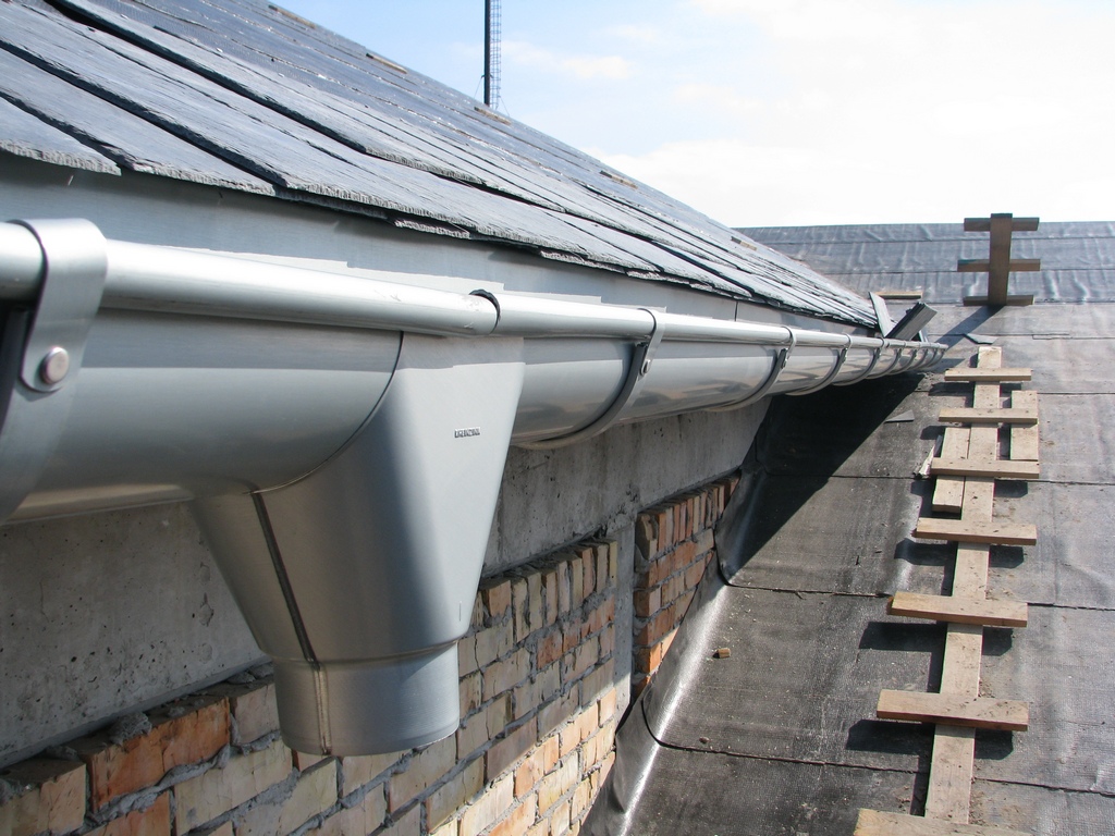

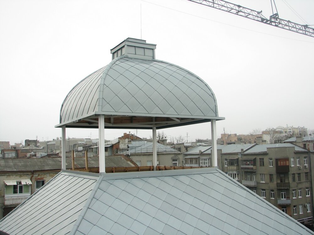

Фото - водосток из цинка, кровли из цинка, ПВХ. Работа наша.
поди не по феншую врезали воронку!
