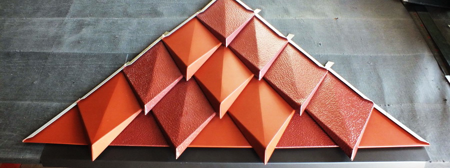

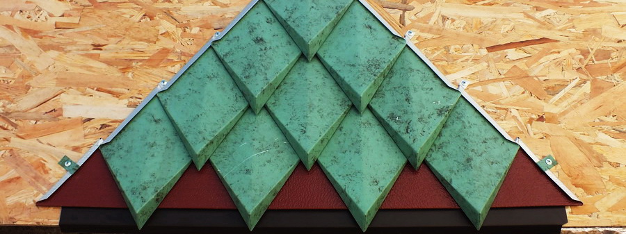

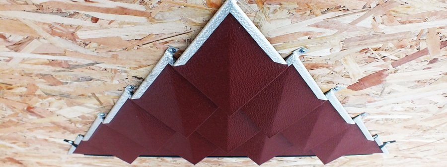

Штучная черепица ручной работы в формате объемный ромб с разной высотой амплитуды от 25 до 35 мм. Материал - сталь оцинкованная RUUKKI (RR32/33/750) и алюминий PREFA (гладкий/рифленный). Размер черепицы - 250х180 мм. Кол-во 44 шт/0.99 м2.
Образчики выполнены для монтажа на летней беседке в обычном дачном массиве расположенной в глубинке России.

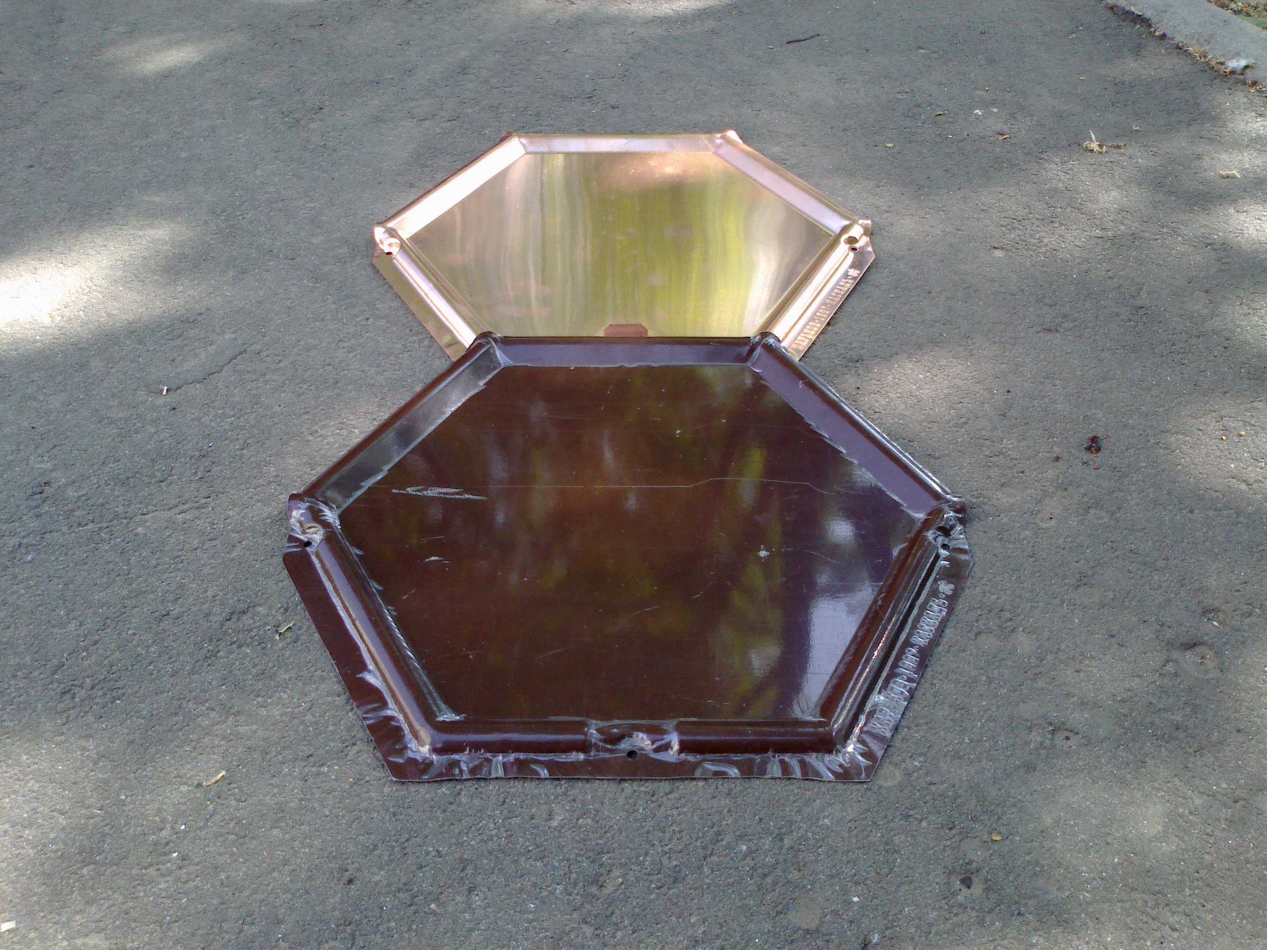

Саша, а "обратный объем" не захотел заказчику показать?
На следующих объектах планировал сделать обратку и шестигранник объемный! Николай не все сразу :)
вау!!! а мона потом шестигранничек в студию?

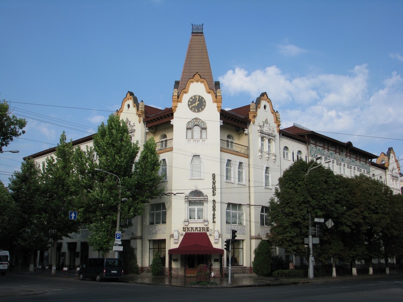

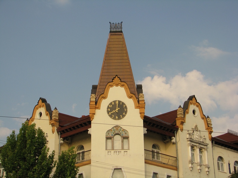

Зашел как-то в ребенкин класс, а там на доске рисунки всякие, в том числе и этот. Мы этот купол в 2012 восстановили после пожара и облицевали медной шашкой. Приятно...

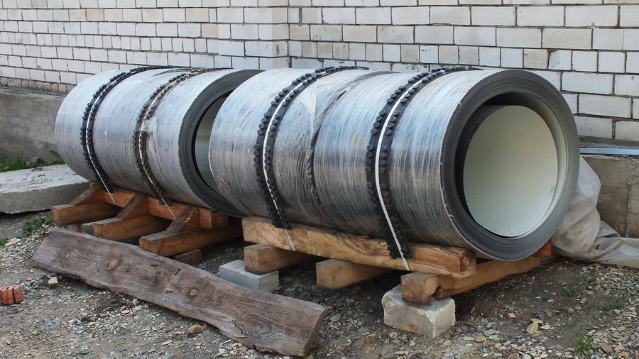

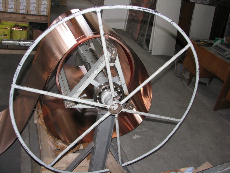

у нас новый проект по фальцу.

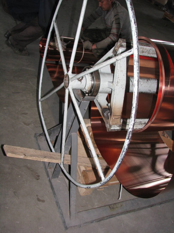

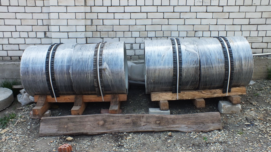

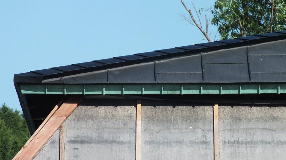

Бухты - мечта кровельщика :ROFL:
штрипс, ширина - 625 мм, длина - неведома :D
объем 700 м2
объем 700 м2

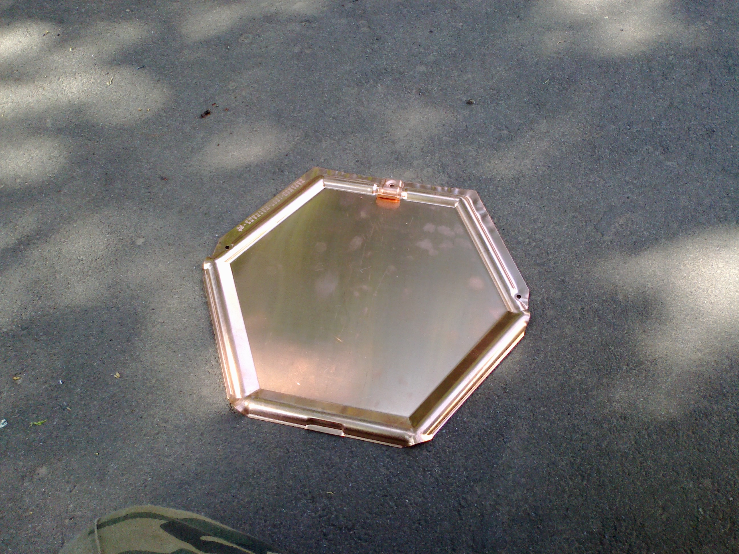

папапападробнее пожалста....
шо за бляха?
в России не все в курсе, что значит слово "бляха" )))
Нехай користуються перекладачем!!! Тож ніби не дебіли?
МИР ВСІМ!!!
Позитив:
Готові заготовки
Готове кріплення
Швидкий монтаж
Шикарний вигляд (думка суб,єктивна )
Негатив:

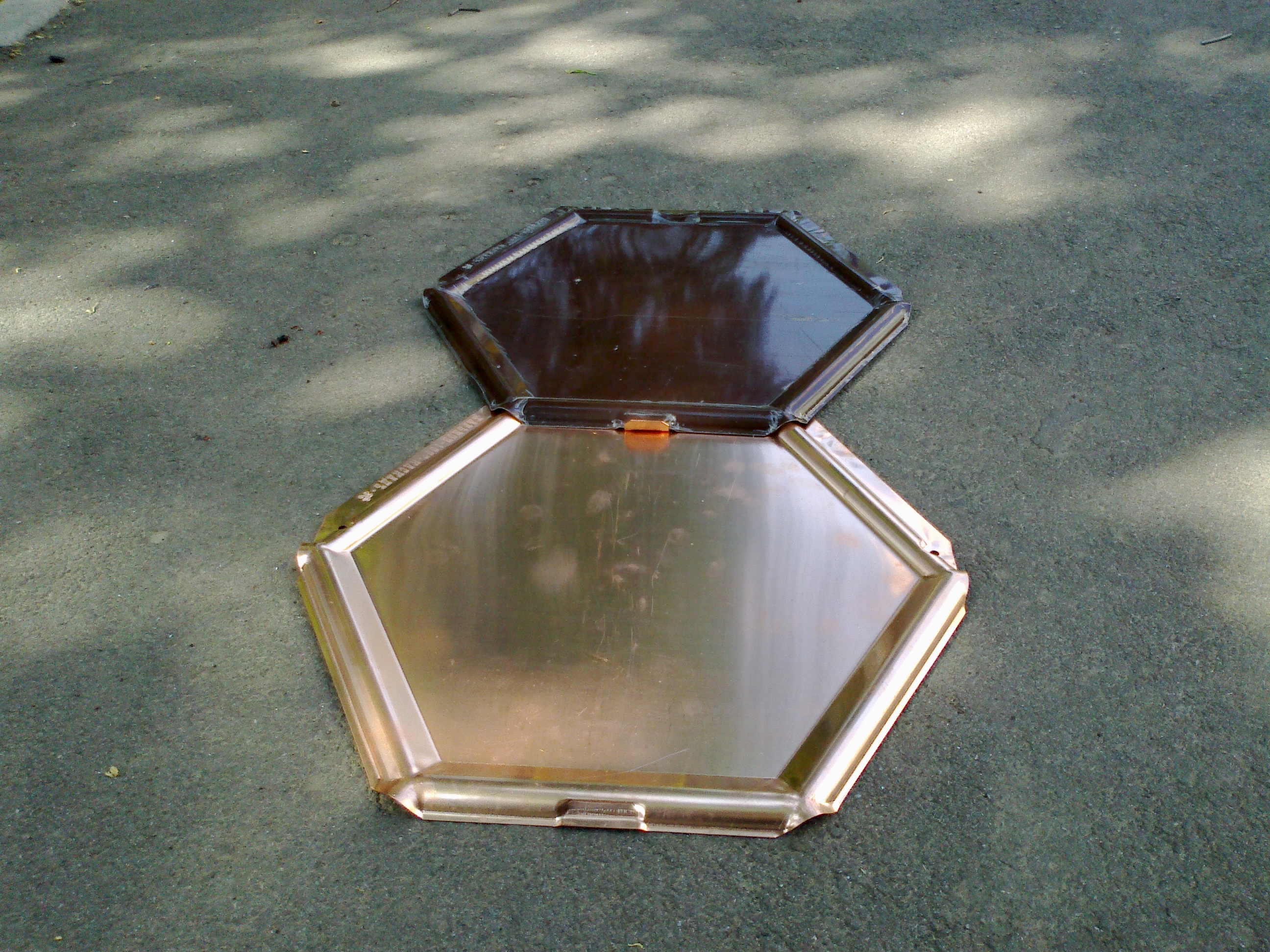

Напевно такої площини не існує (можливо помиляюсь(з практики)), щоб її викласти!!!
Попередня назва "сота".
Розробка і виготовлення - м.Харків (вибачте, але фірму називати не буду)
куда уж подробнее :grin:
непонятно в частности фраза "мечта кровельщика "...
шо в этих бухтах такого "of dream"?
1. смущает видимый кляммер снизу панели
2. судить о "шикарности" можно увидев это дело в объёме на скате а не 1-2 штучки на земле.
ИМХО.
длина ролика должна быть не более 40 пм, а еще лучше если по 30 пм... а не 5 км. Каким образом такой ролик раскатывать? КРАН-БАЛКА! :o
:lol::lol::lol: что Вы сделали плохого продавцу?
Нужен размотчик. В качестве перегрузочного устройства за неимением кран-балки подойдет обычный автопогрузчик.
я не поставщик сего металла! вы плохо читали посты! Ж-)
А я и не говорю, что Вы поставщик.
Я говорю, что поставщик плохо подшутил над Вами. Ибо "обычный автопогрузчик" еще нужно найти и заплатить за него.

А я не говорил что я ПОКУПАЛ этот металл :D
Я сказал что мне показали этот металл на объекте на который я прибыл для визуального осмотра и консультаций :D
