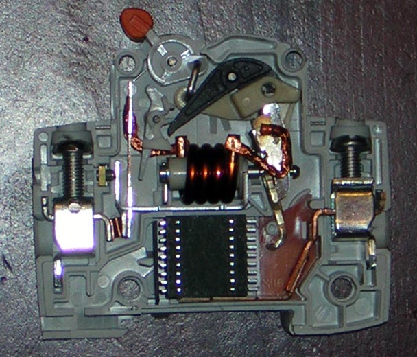

UserX Опубліковано: 19 січня 2013 Поділитись Опубліковано: 19 січня 2013 Может есть у кого разобраный новый шнайдер домовой? А то как-то в этой теме совсем не лестно о домовом отзывались. Посилання на коментар Поділитися на інших сайтах More sharing options...

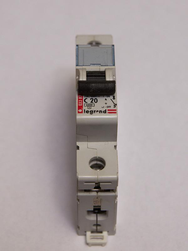

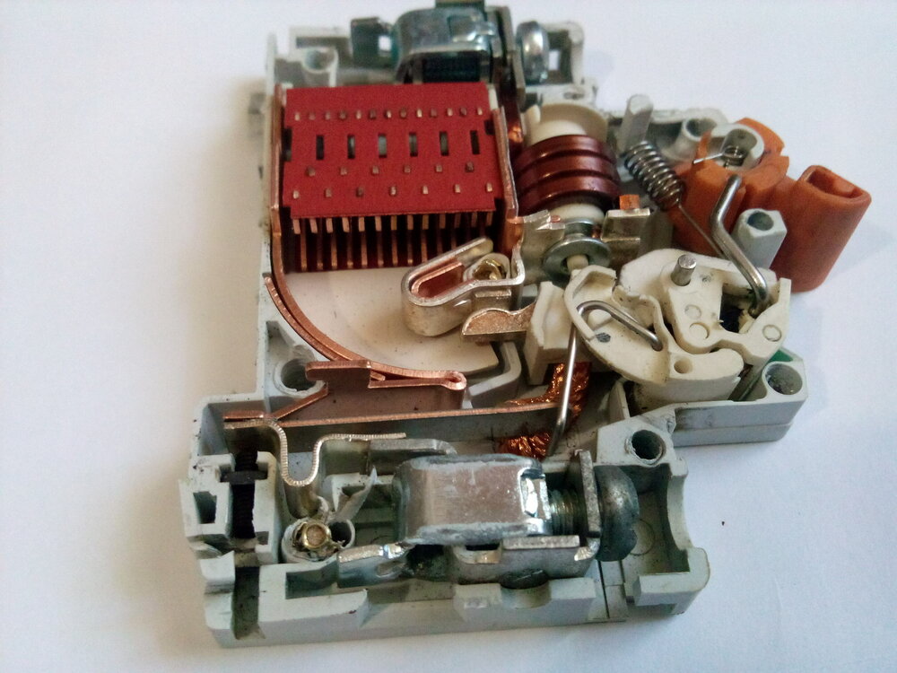

PA3 Опубліковано: 19 січня 2013 Поділитись Опубліковано: 19 січня 2013 (змінено) Может есть у кого разобраный новый шнайдер домовой?из этой же темы ----------------------- Legrand 033 87 Змінено 19 січня 2013 користувачем PA3 1 Посилання на коментар Поділитися на інших сайтах More sharing options...
UserX Опубліковано: 19 січня 2013 Поділитись Опубліковано: 19 січня 2013 из этой же темы Так это вроде старый домовой, тот что мерлин жерин. Посилання на коментар Поділитися на інших сайтах More sharing options...
PA3 Опубліковано: 20 січня 2013 Поділитись Опубліковано: 20 січня 2013 Так это вроде старый домовой, тот что мерлин жерин. Другого "Домового" у меня для вас нет. Посилання на коментар Поділитися на інших сайтах More sharing options...

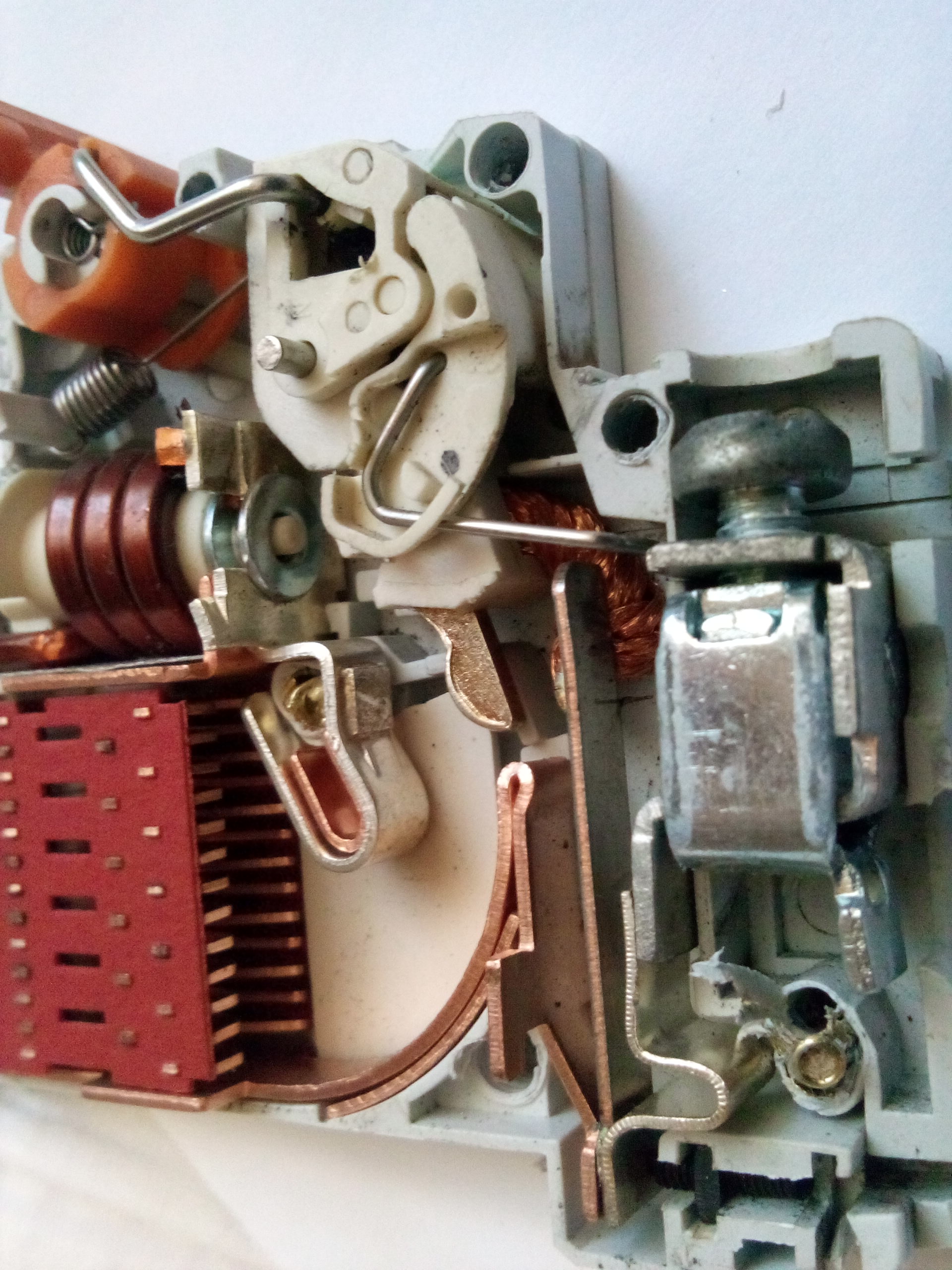

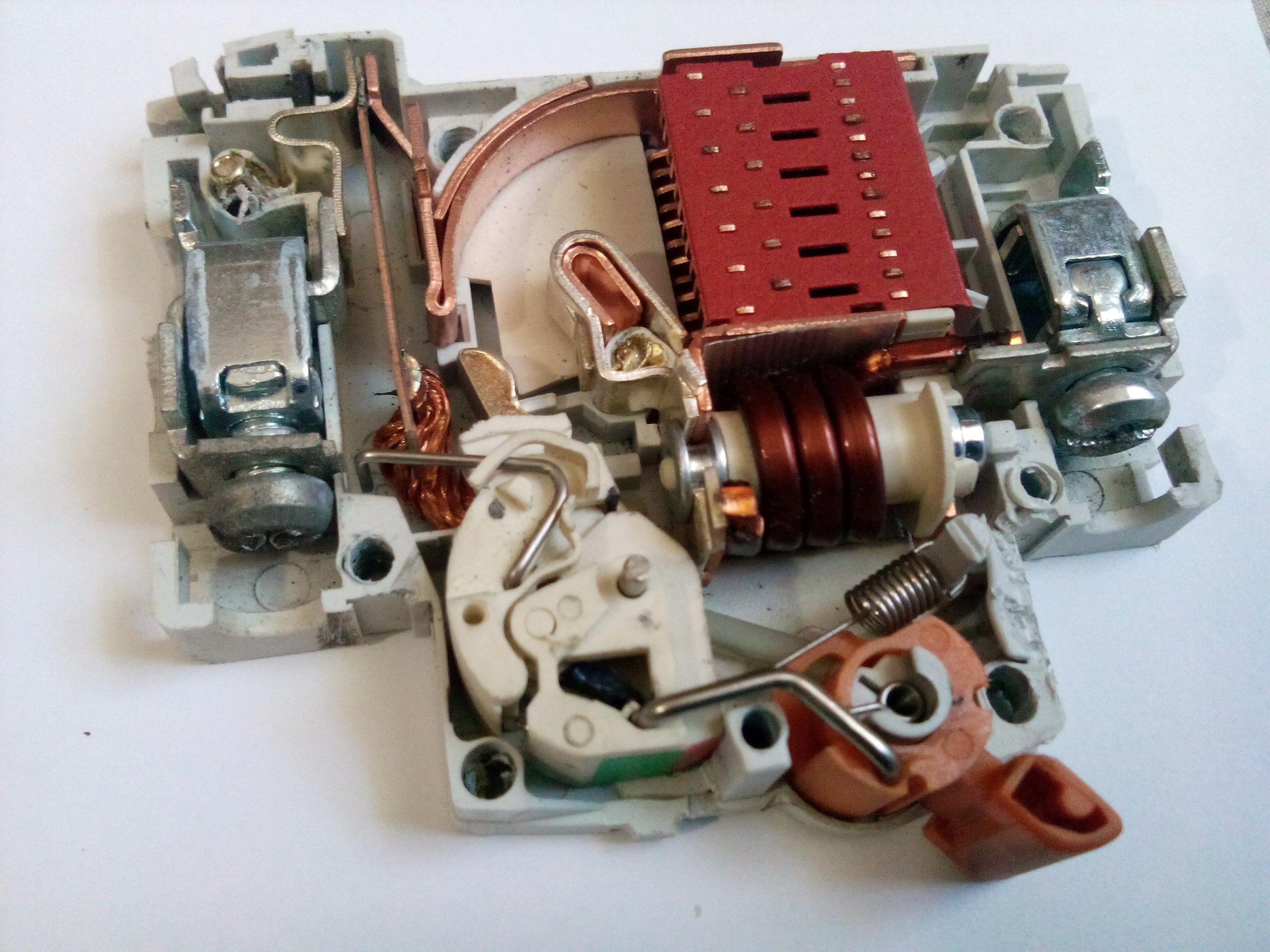

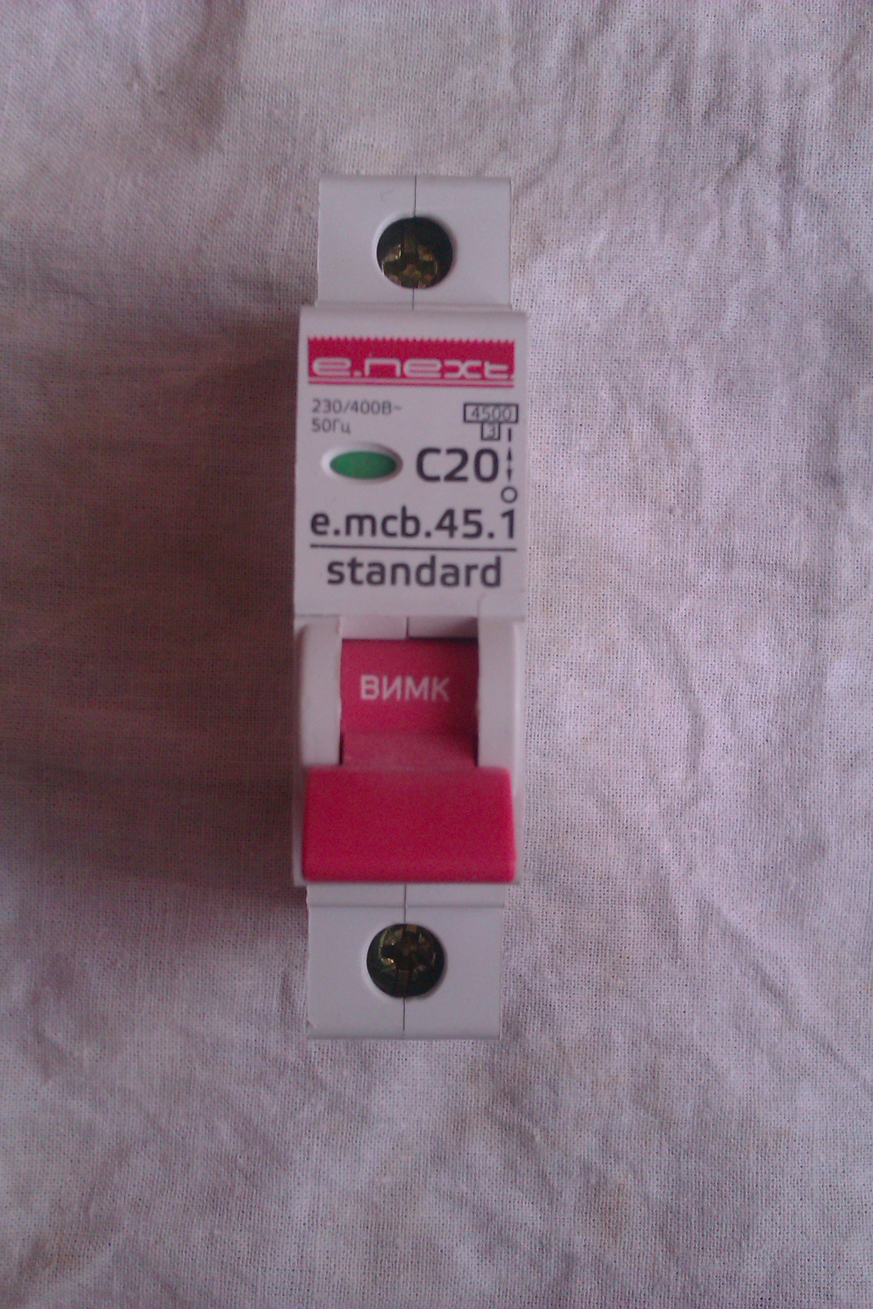

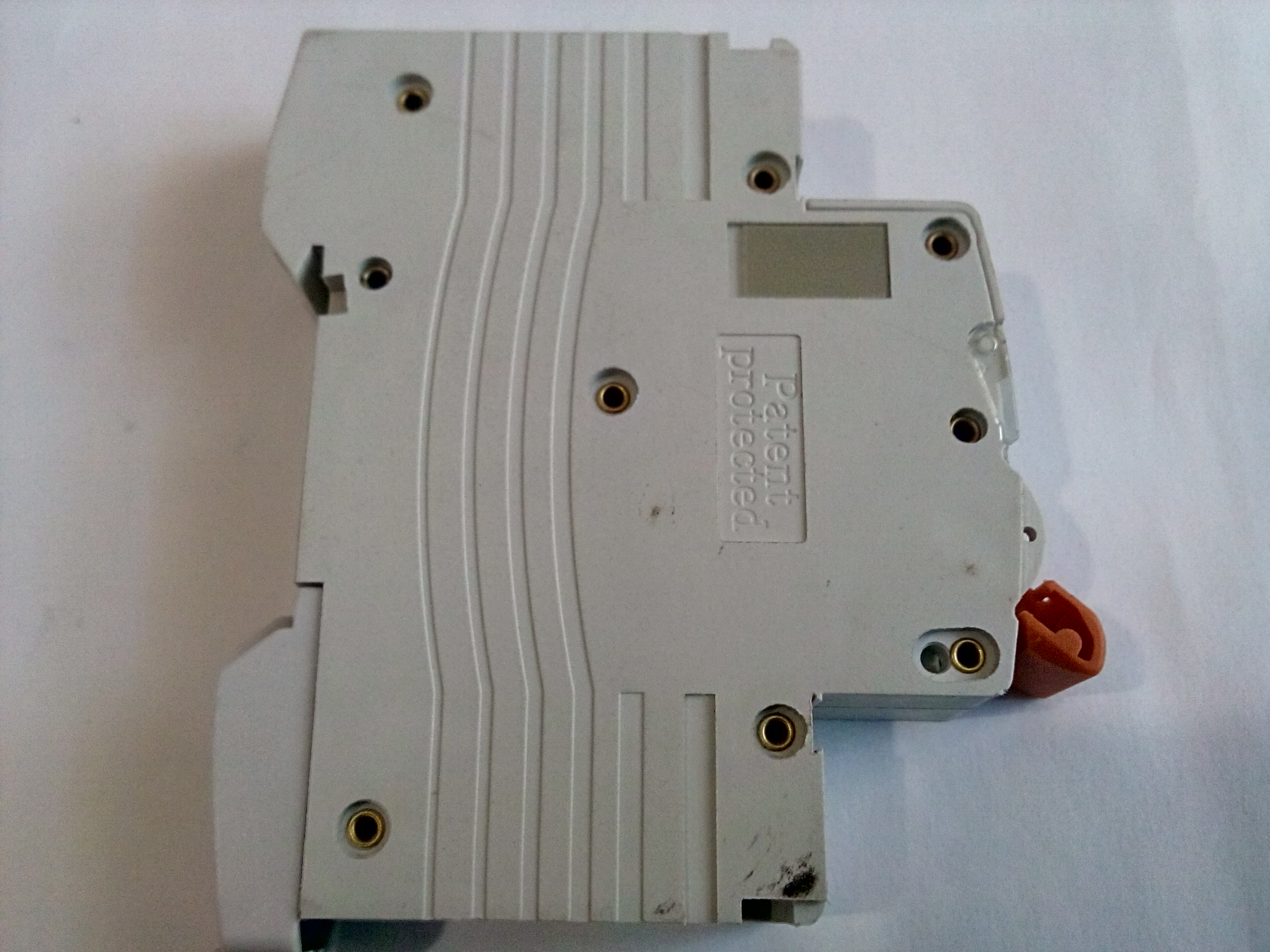

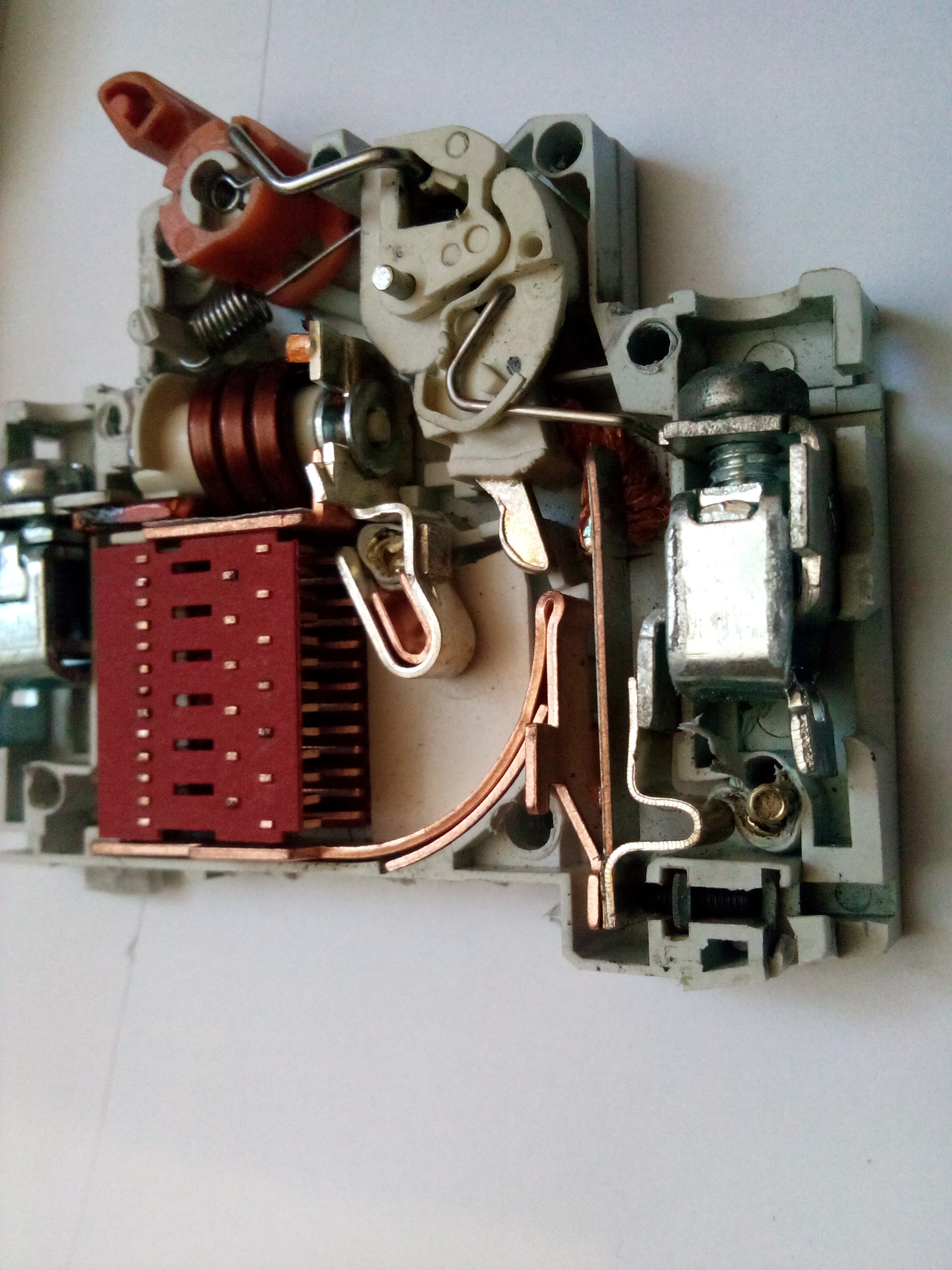

evil1207 Опубліковано: 11 березня 2013 Поділитись Опубліковано: 11 березня 2013 e.next С20 1 Посилання на коментар Поділитися на інших сайтах More sharing options...

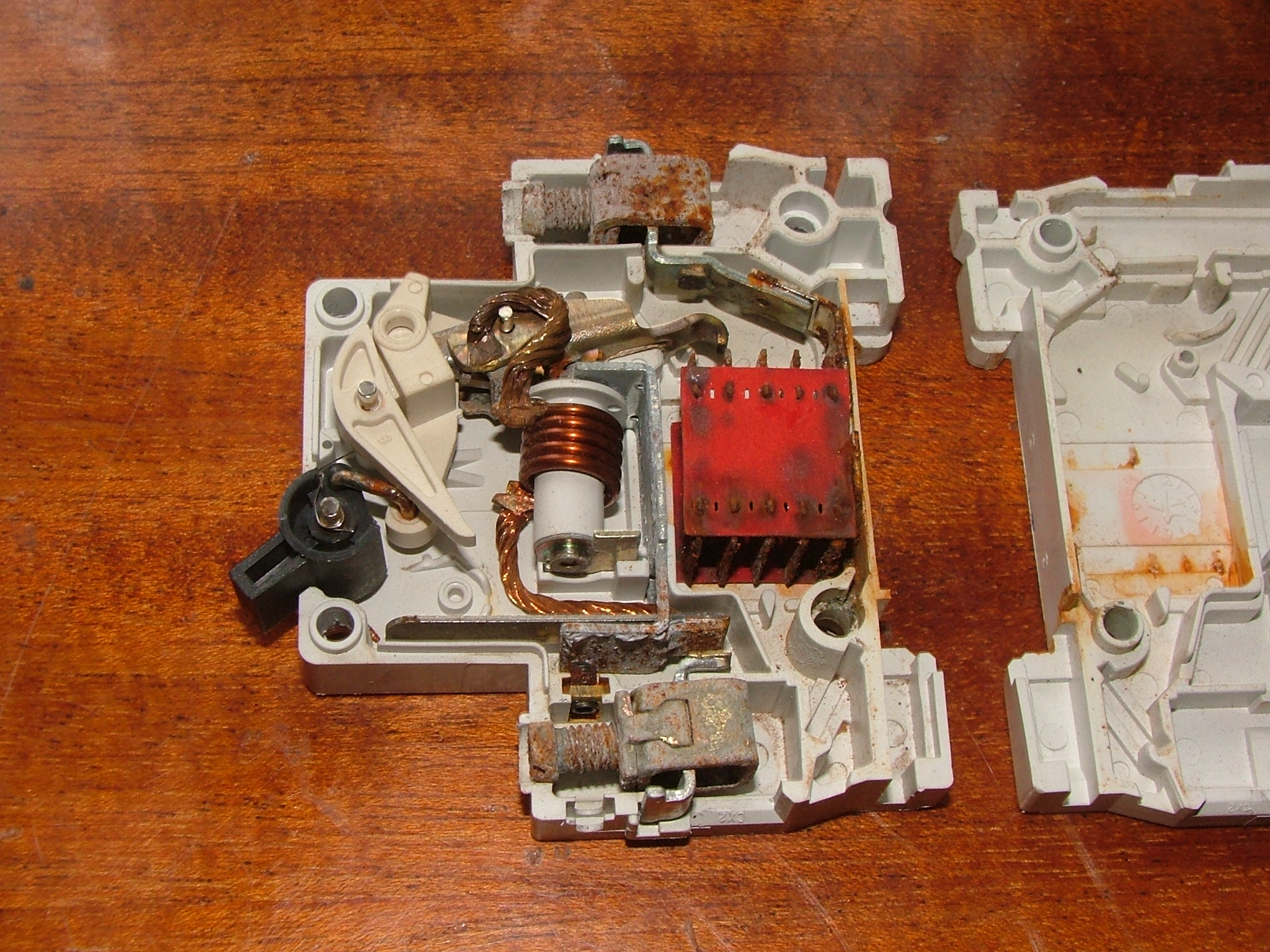

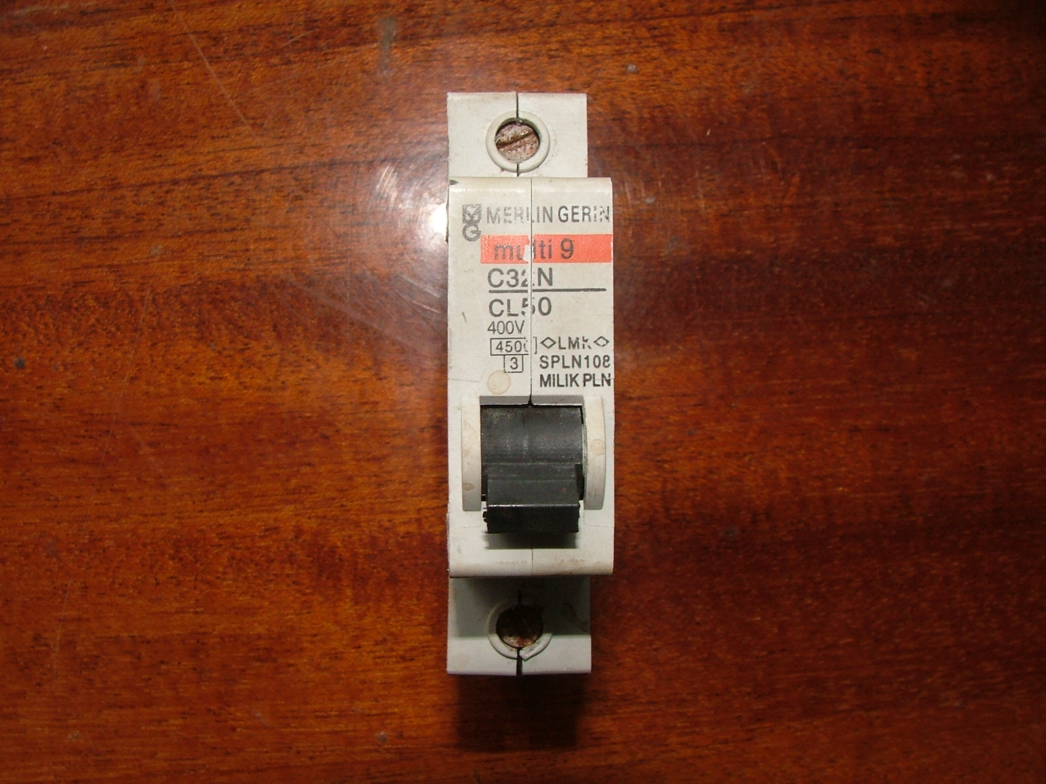

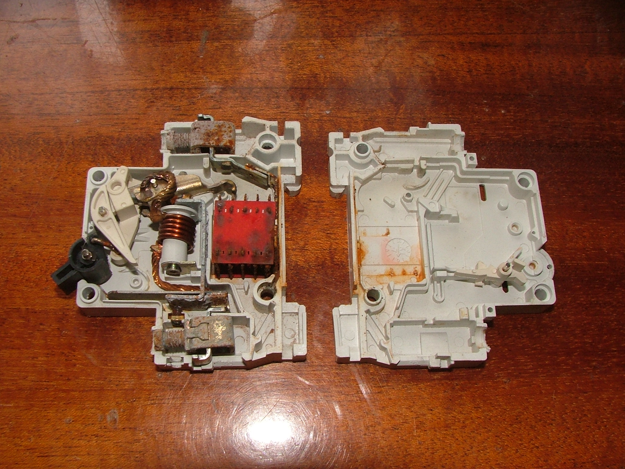

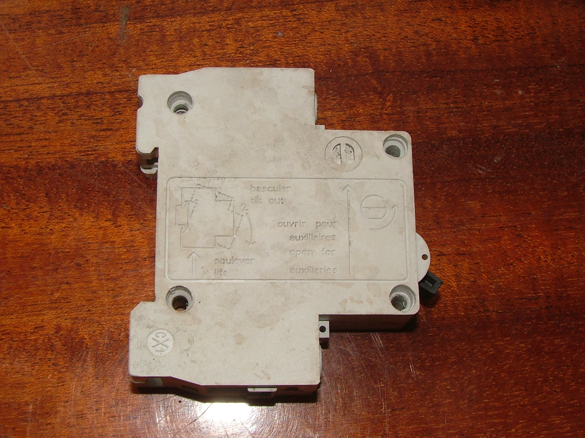

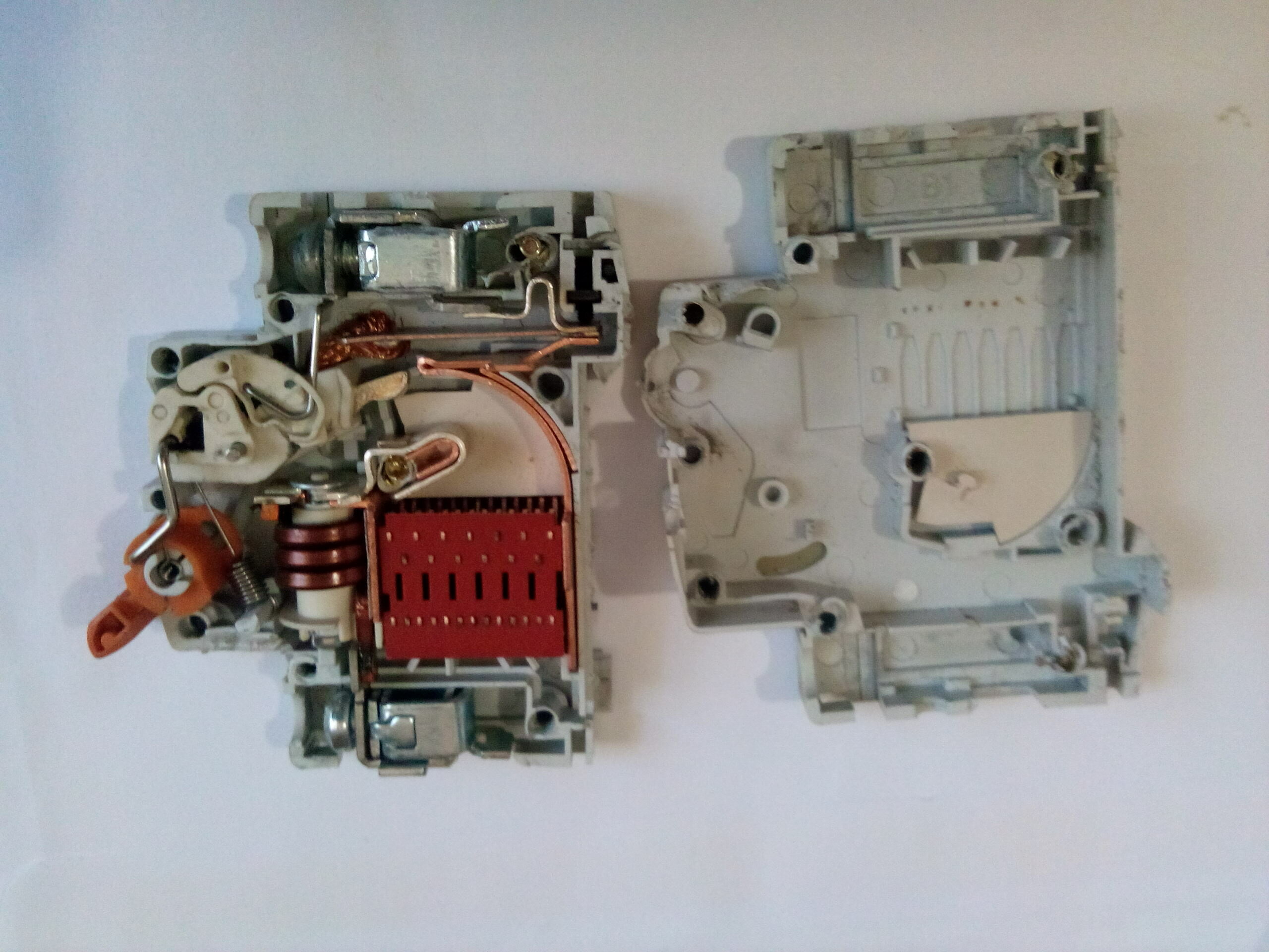

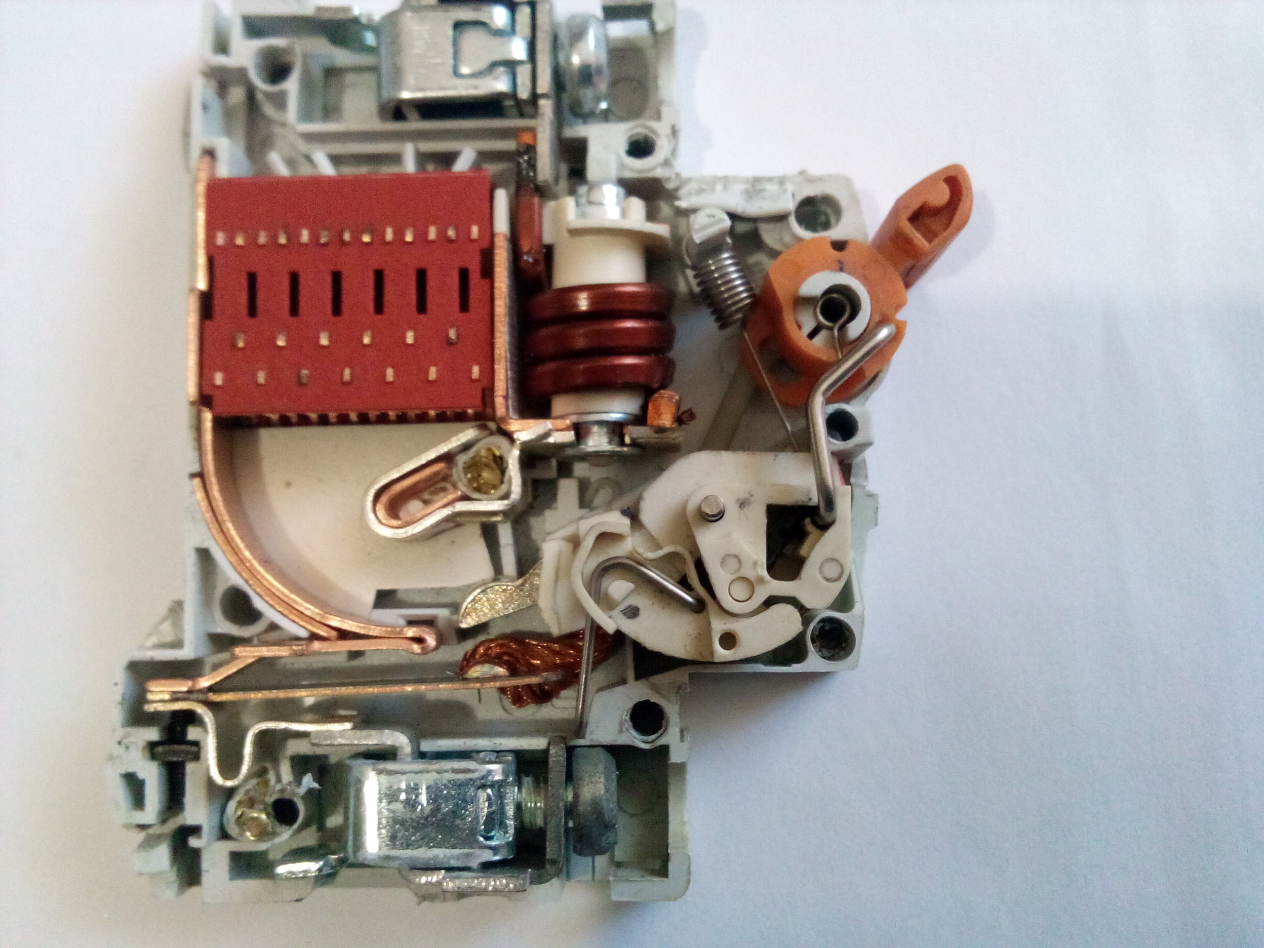

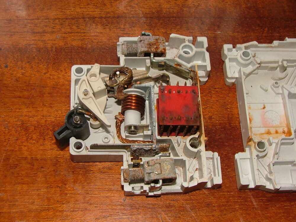

Fluffy Dragon Опубліковано: 15 квітня 2013 Поділитись Опубліковано: 15 квітня 2013 фото внутренностей поддельного "Merlin Gerin Multi 9 32A" трехфазного найден на мусорке, лежал с зимы наверное. Вес одного модуля 80г. Был сразу распознан как подделка по прямым шлицам и явно малому весу, раза в полтора меньше приличных ВА. Внутри все ржавое. Посилання на коментар Поділитися на інших сайтах More sharing options...

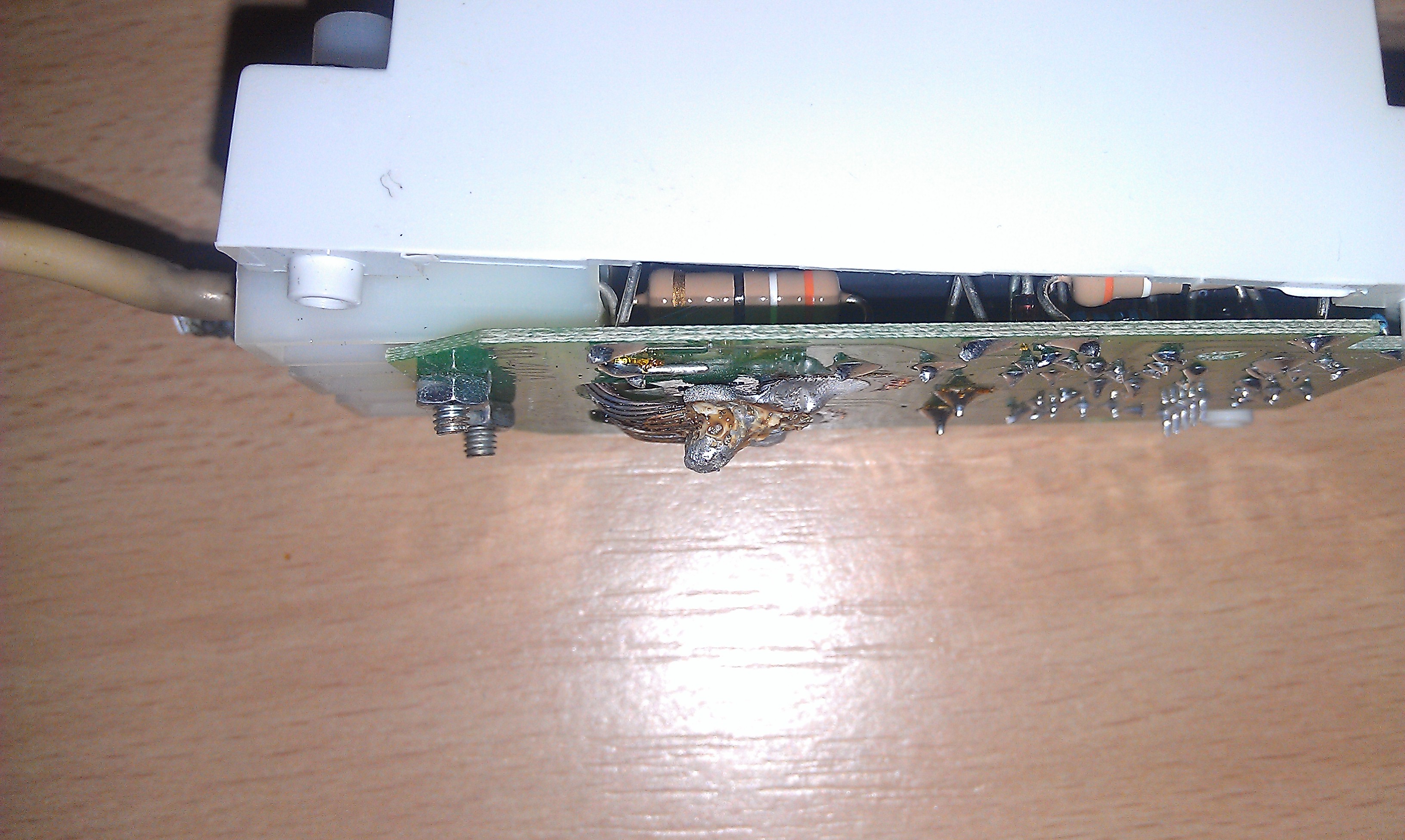

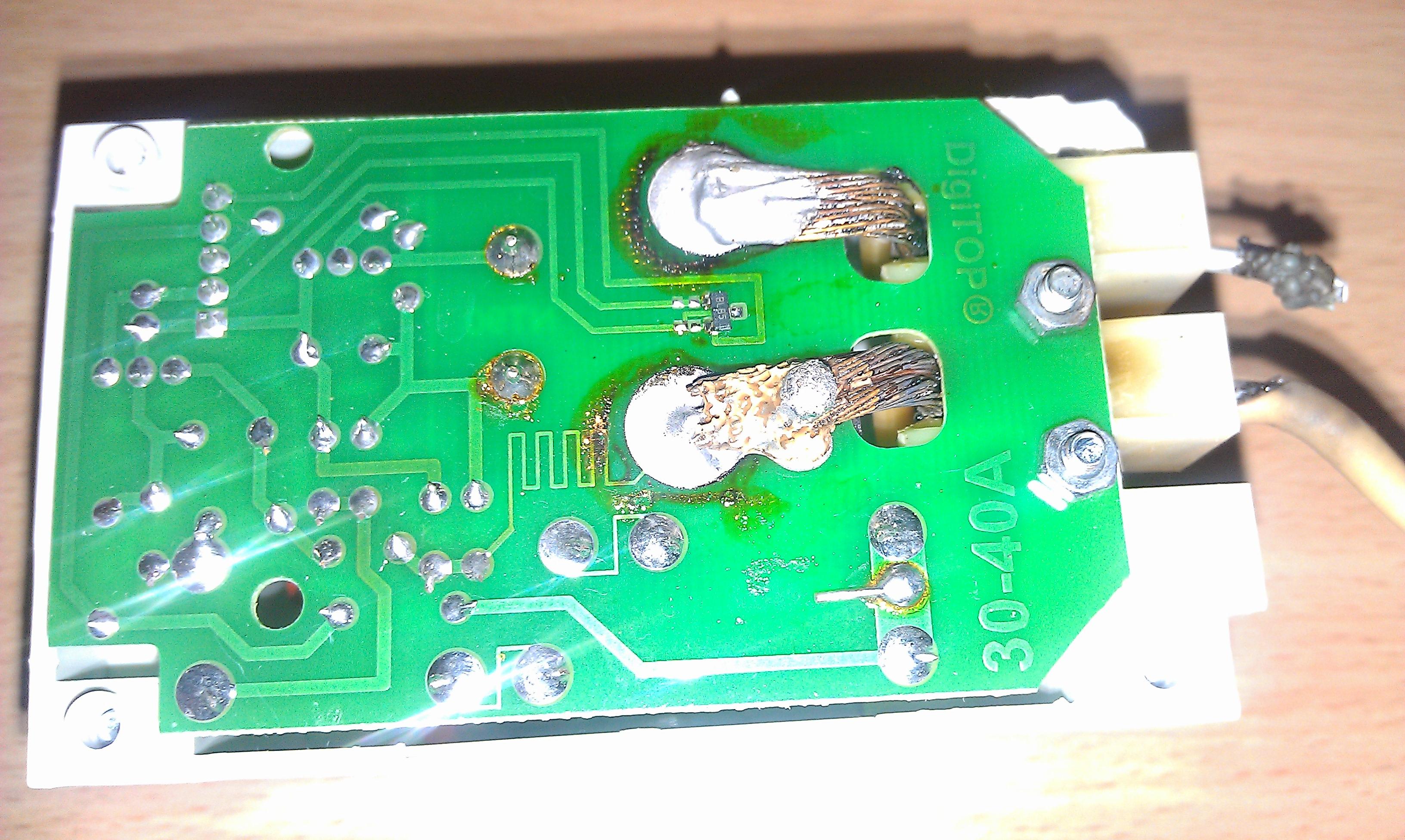

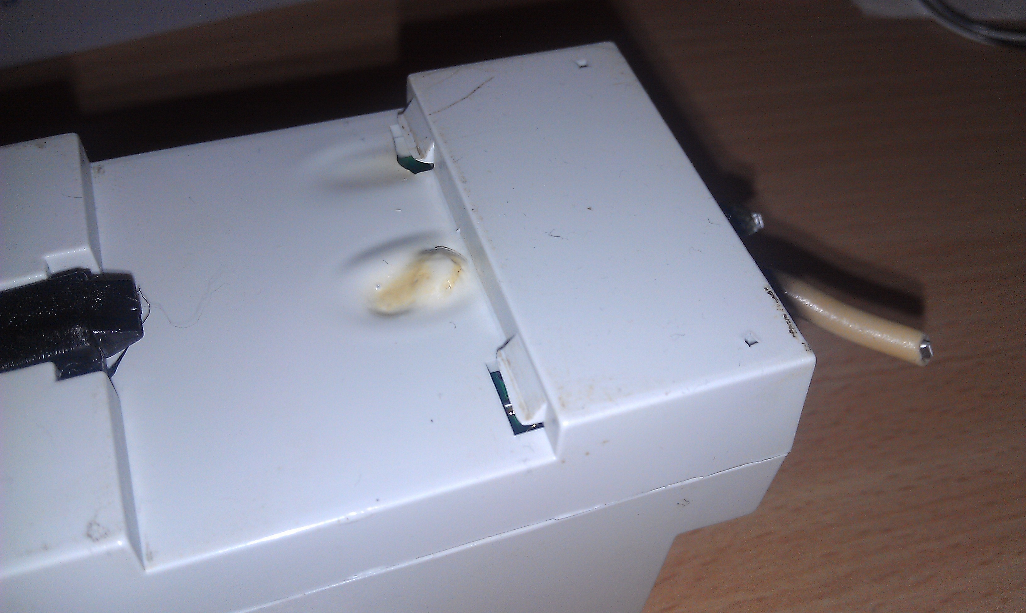

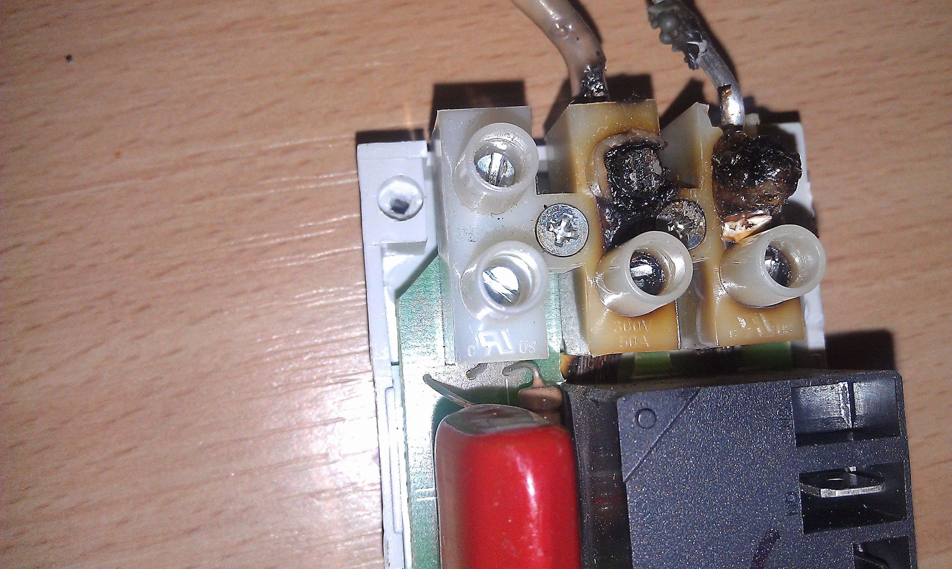

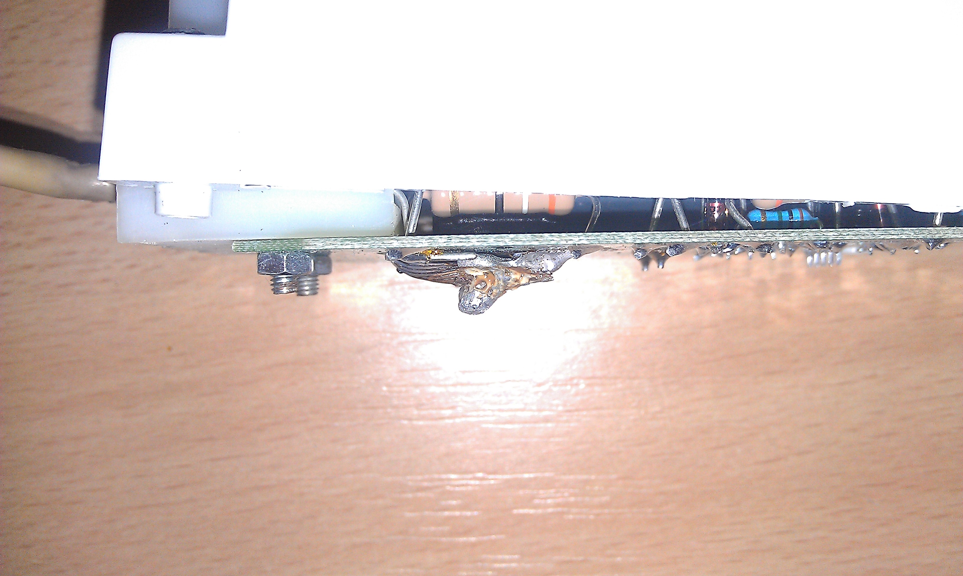

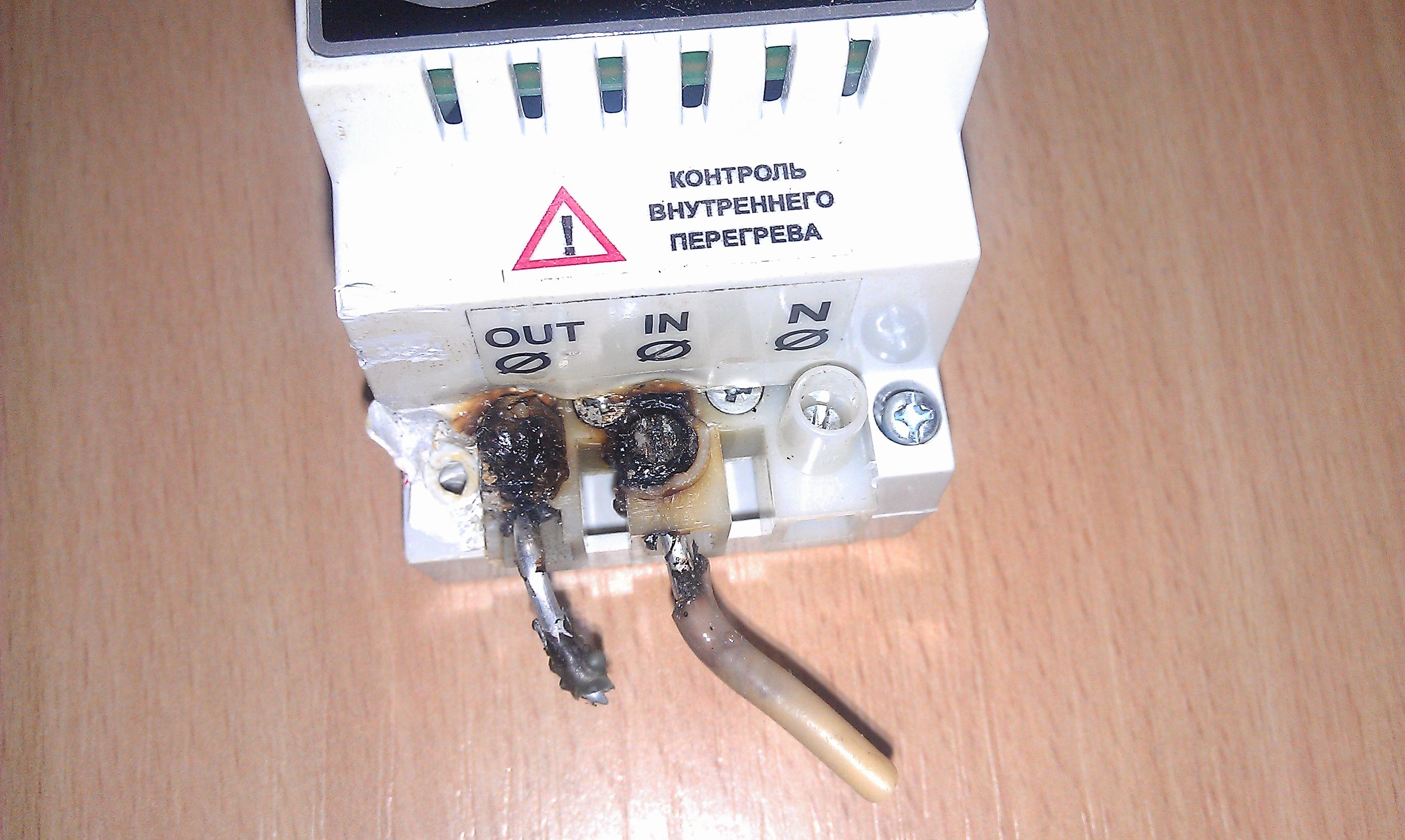

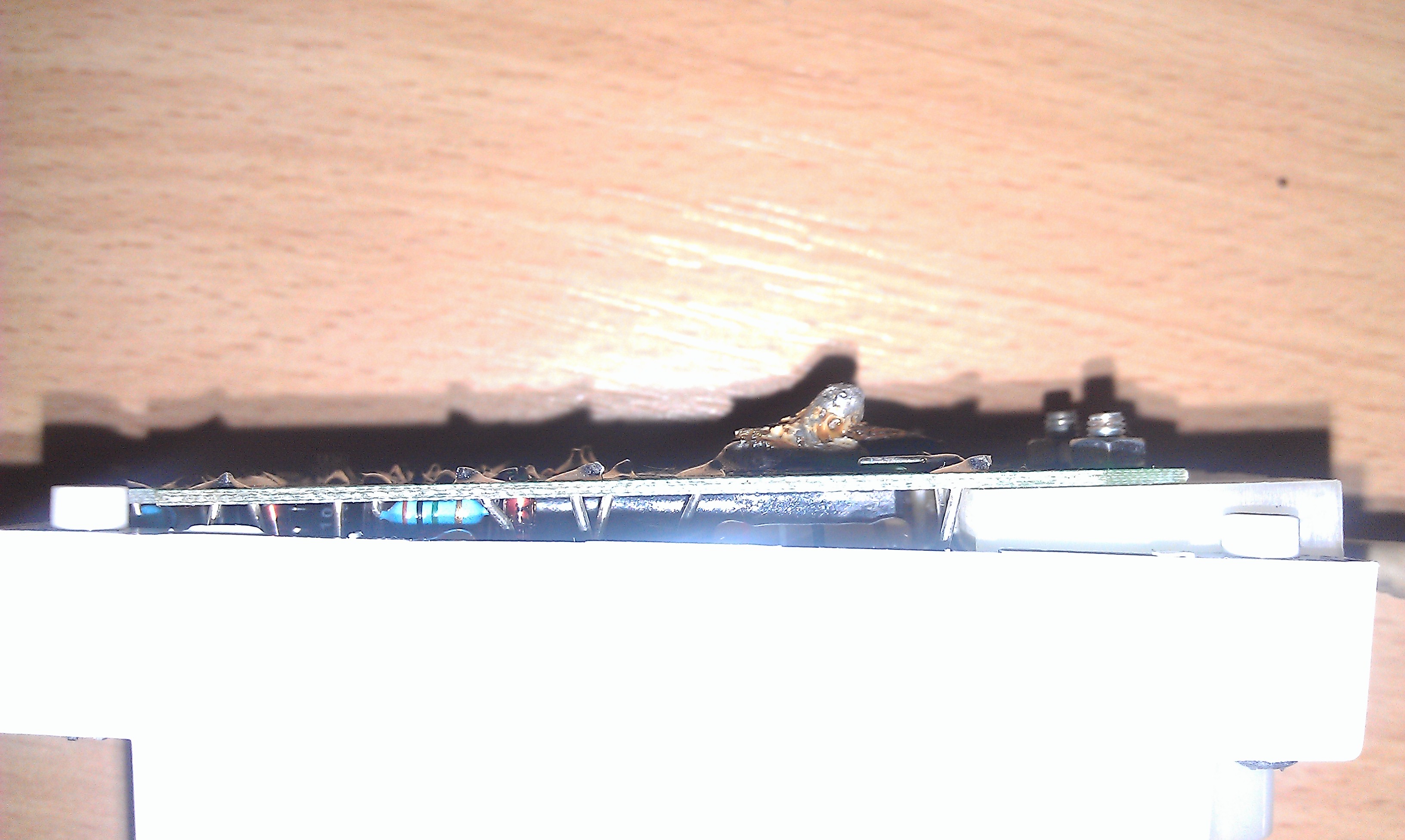

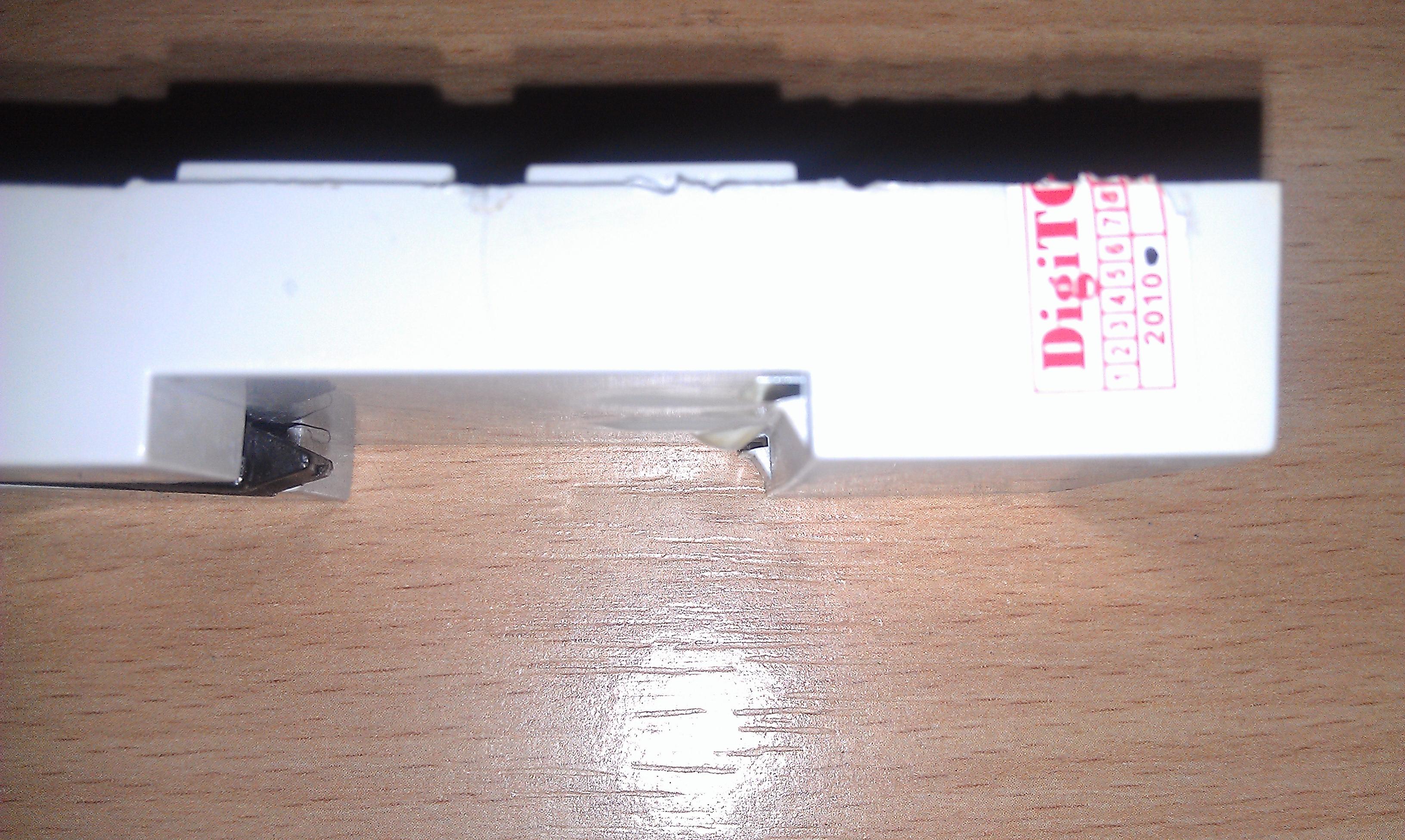

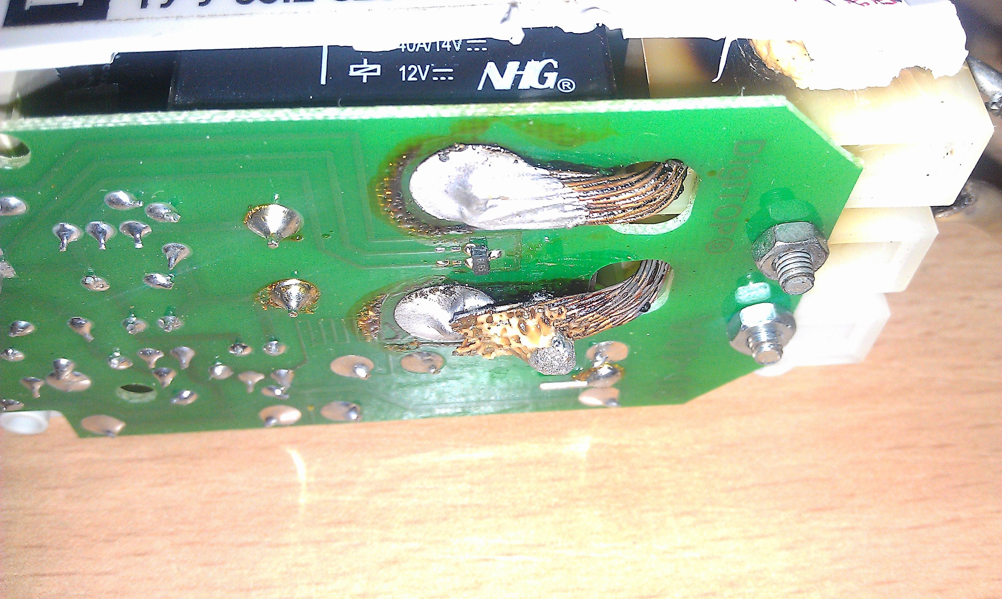

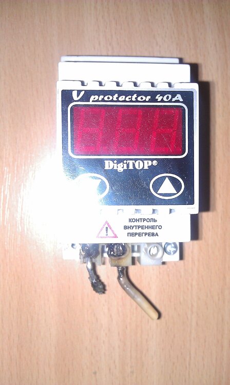

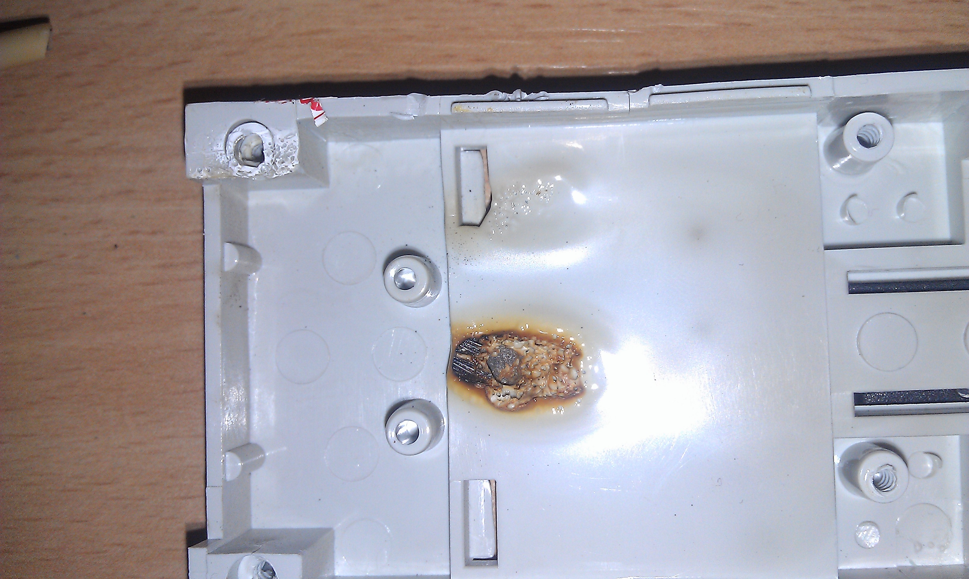

А.Р.Бородач Опубліковано: 21 вересня 2013 Поділитись Опубліковано: 21 вересня 2013 Оживлю немножко забытую тему. На днях попался V-Protector 40А, использовавшийся на алюминии, судя по всему выходная клемма была недожата, т.к. провод в ней шатается. "Контроль перегрева" не сильно справился со своей задачей. Начал плавится припой на реле, стоит отметить, что РН стояло в этажном щитке, сразу после пакетника без всякой защиты, и если бы сопля припоя, все-таки проплавила пластмассовый корпус, пожар в щите был бы гарантирован. Сам клеммник мне понравился - не ПЭ, не сгорел, клеммы луженные, но все это его не спасло от алюминиевого провода и отсутствия ТО. В новых сериях, ИМХО, такая проблема менее вероятна, т.к. там используются клеммы как в АВ. 4 Посилання на коментар Поділитися на інших сайтах More sharing options...
Energon Опубліковано: 21 вересня 2013 Поділитись Опубліковано: 21 вересня 2013 Не люблю Диджитопов:D Посилання на коментар Поділитися на інших сайтах More sharing options...
А.Р.Бородач Опубліковано: 21 вересня 2013 Поділитись Опубліковано: 21 вересня 2013 Energon, а других хороших РН на укр рынке и нет. УЗМ-51Ц еще не вышел, и выйдет ли? А если и выйдет - в Украине не достать. Из достойных - только новые серии Зубров и Диджитопов. Посилання на коментар Поділитися на інших сайтах More sharing options...
Energon Опубліковано: 21 вересня 2013 Поділитись Опубліковано: 21 вересня 2013 РН-111М Новатек уже можно купить по Украине, вполне достойное реле. Добавлено через 1 минуту УЗМ-51Ц а это уже не достать у нас точно((или может я плохо искал и не в тех местах. Посилання на коментар Поділитися на інших сайтах More sharing options...
А.Р.Бородач Опубліковано: 21 вересня 2013 Поділитись Опубліковано: 21 вересня 2013 Energon, ну как сказать, плохо искал, просто его еще не-выпустили))) Посилання на коментар Поділитися на інших сайтах More sharing options...
Бигдус Опубліковано: 17 листопада 2013 Поділитись Опубліковано: 17 листопада 2013 Не люблю Диджитопов:D У меня патологическая к ним ненависть. Посилання на коментар Поділитися на інших сайтах More sharing options...

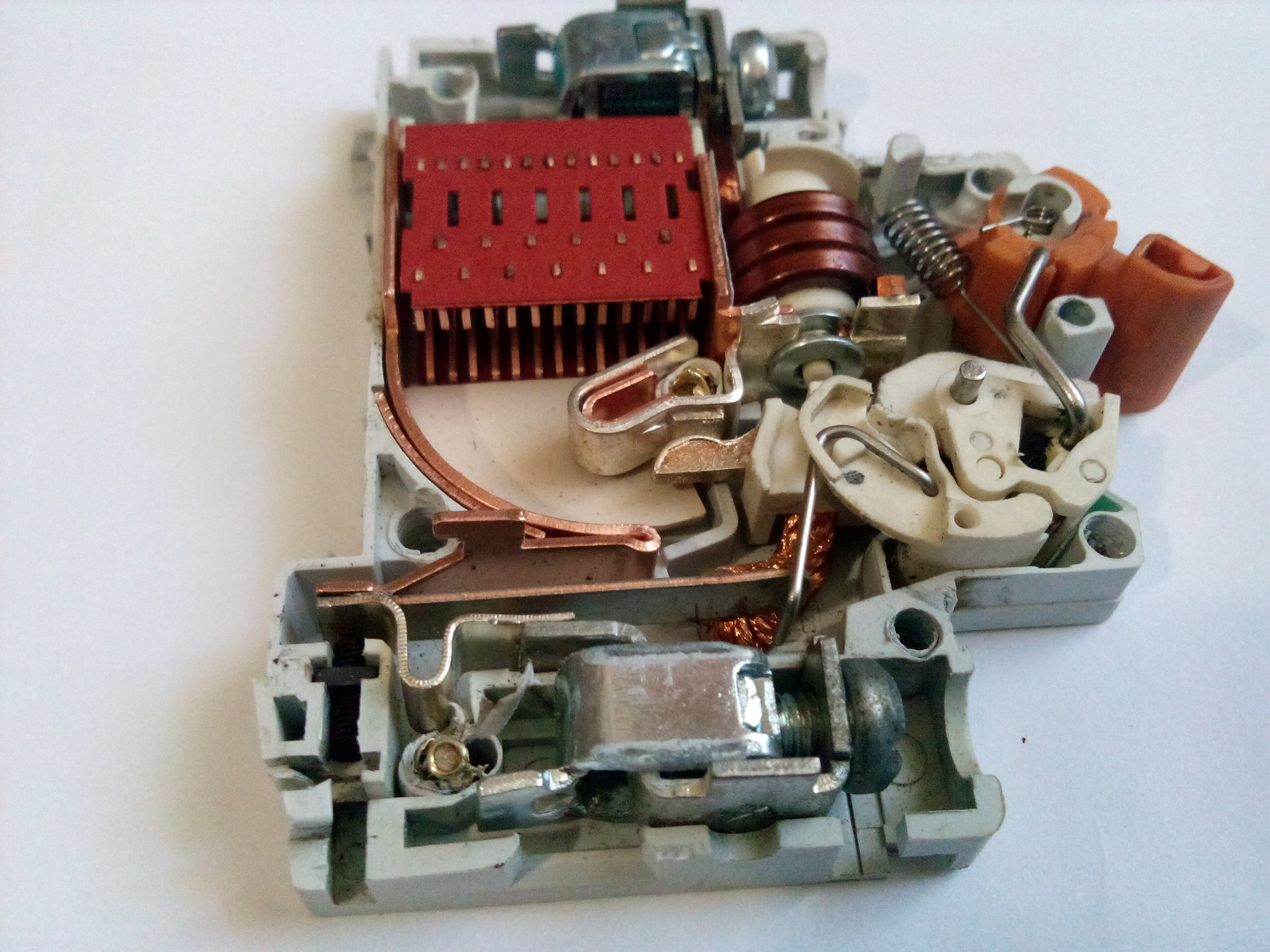

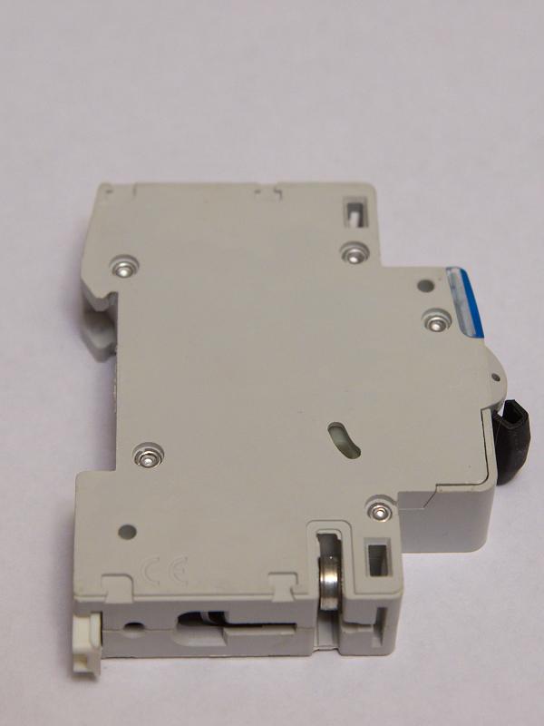

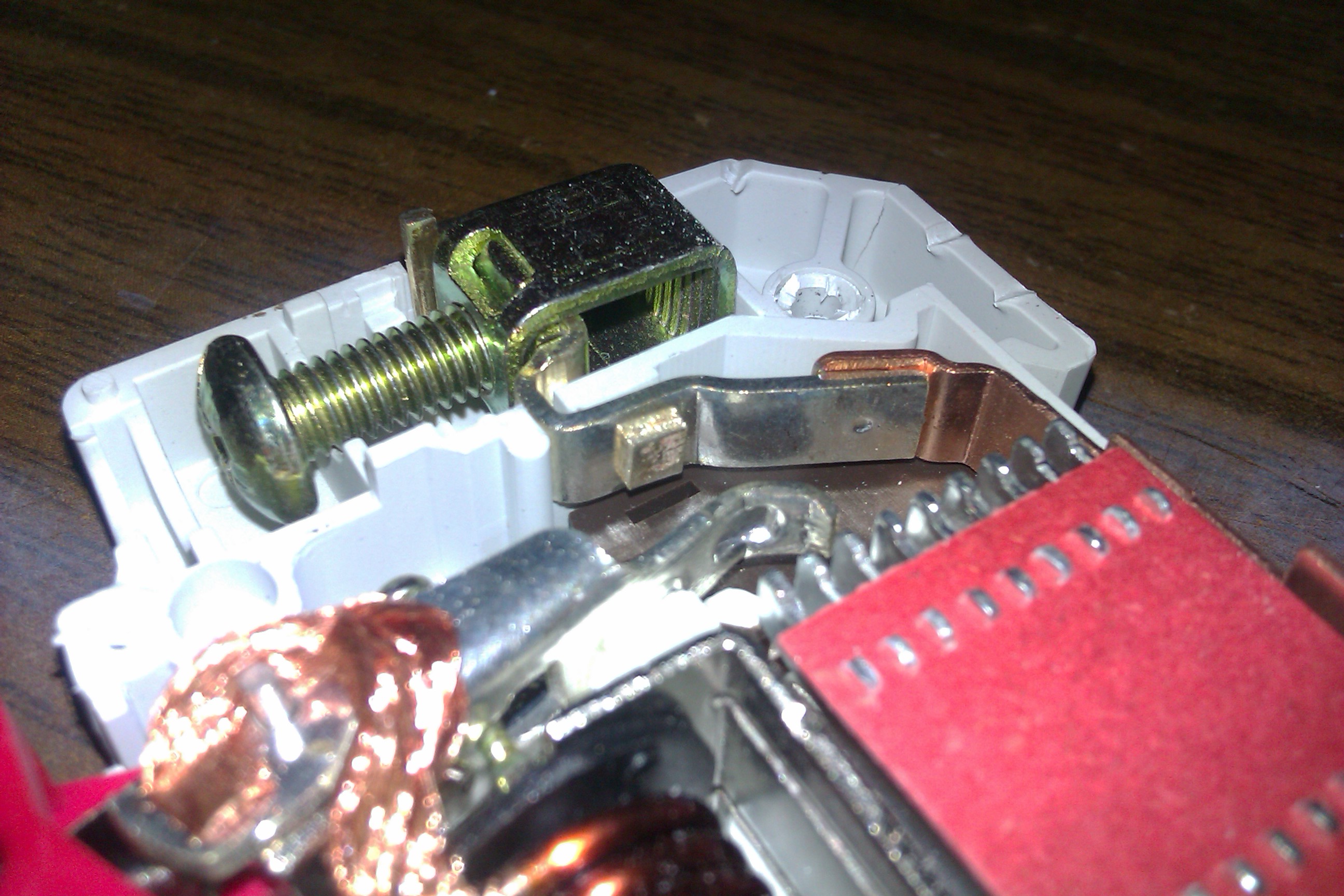

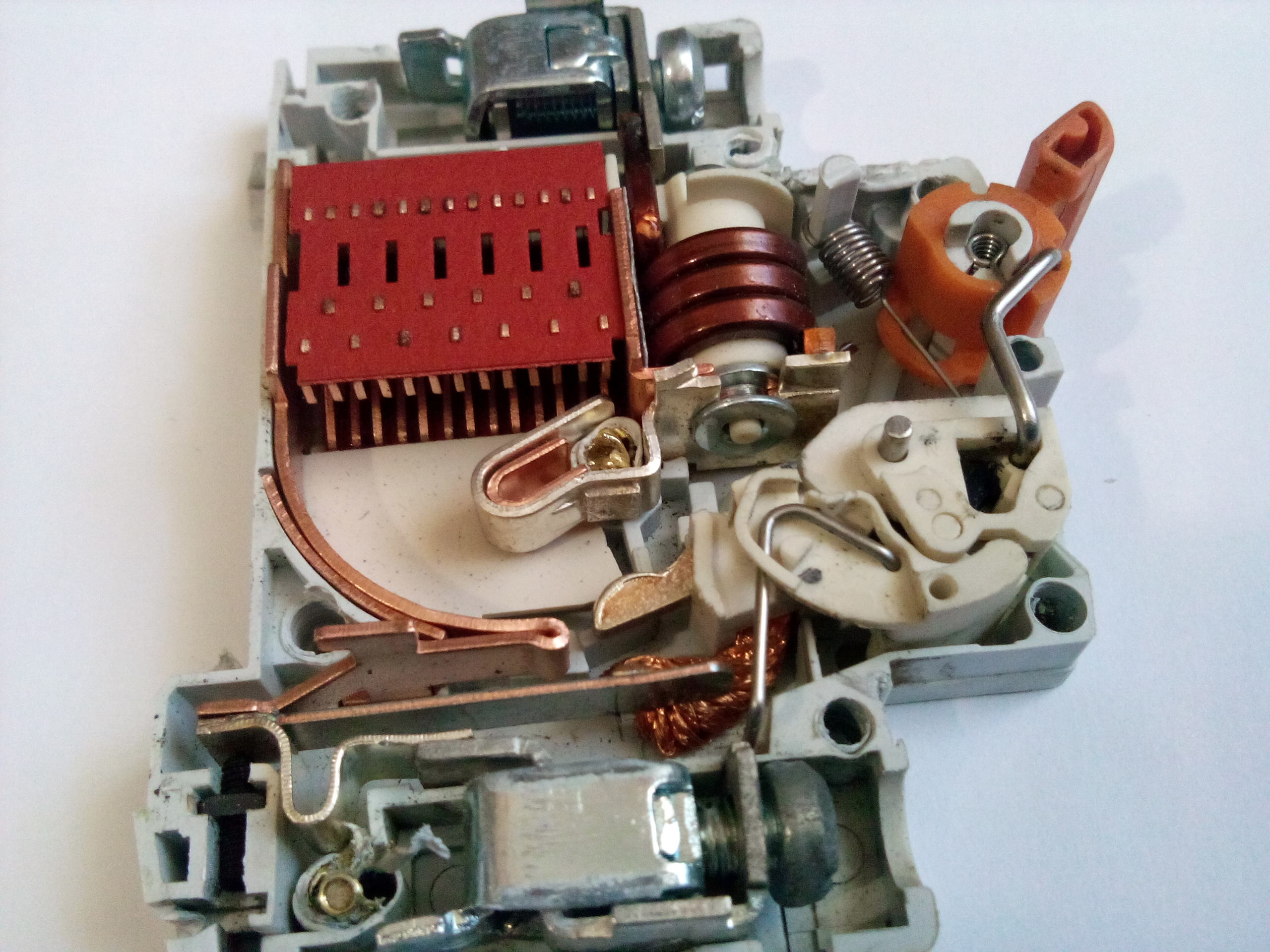

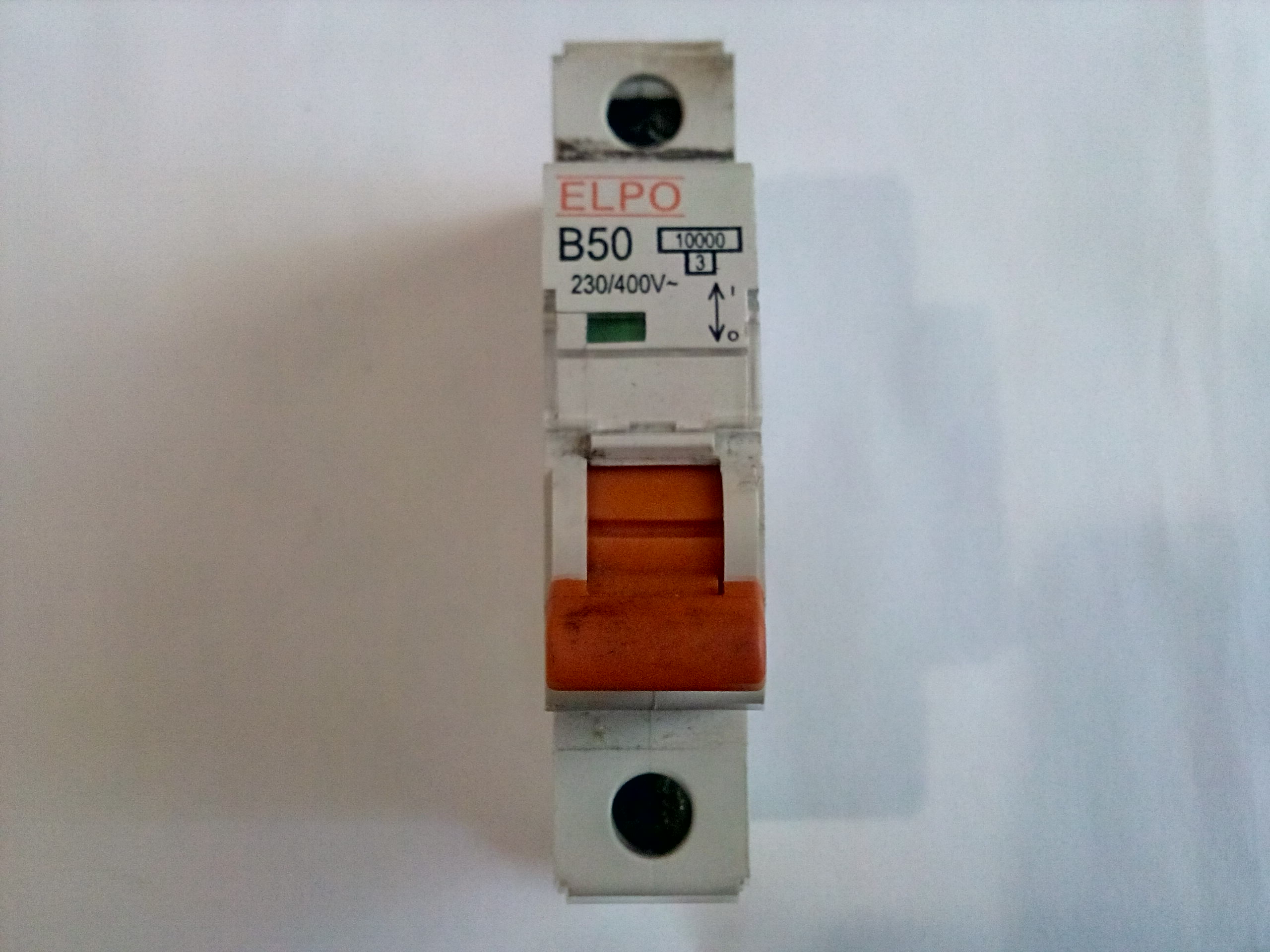

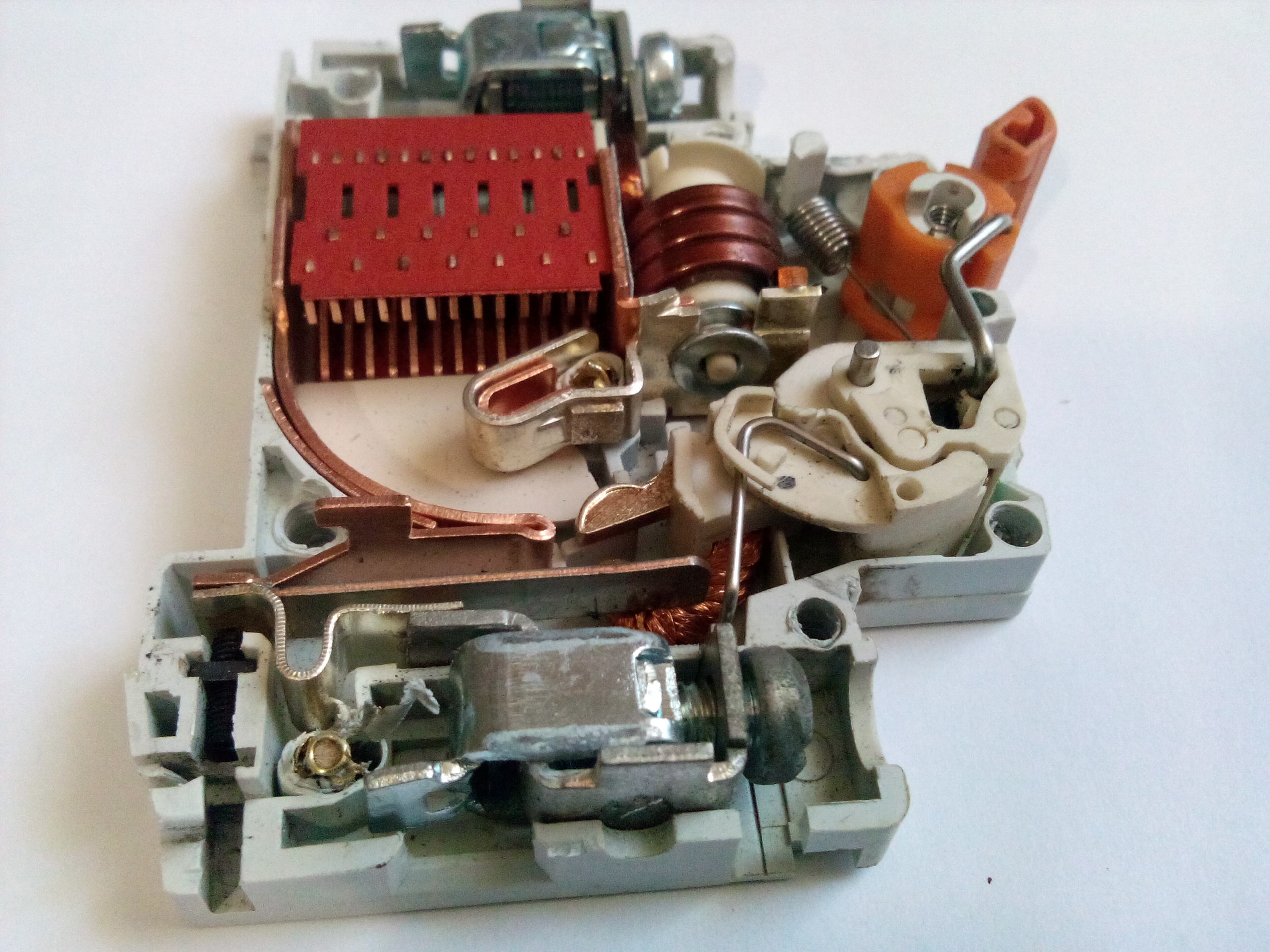

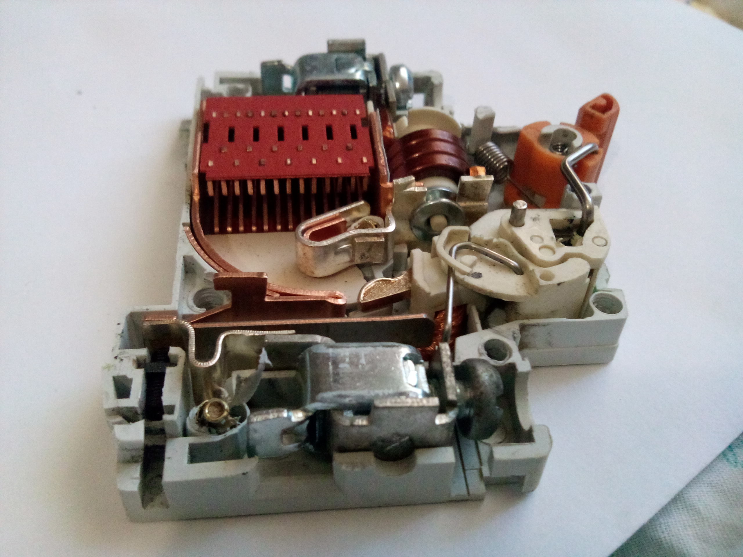

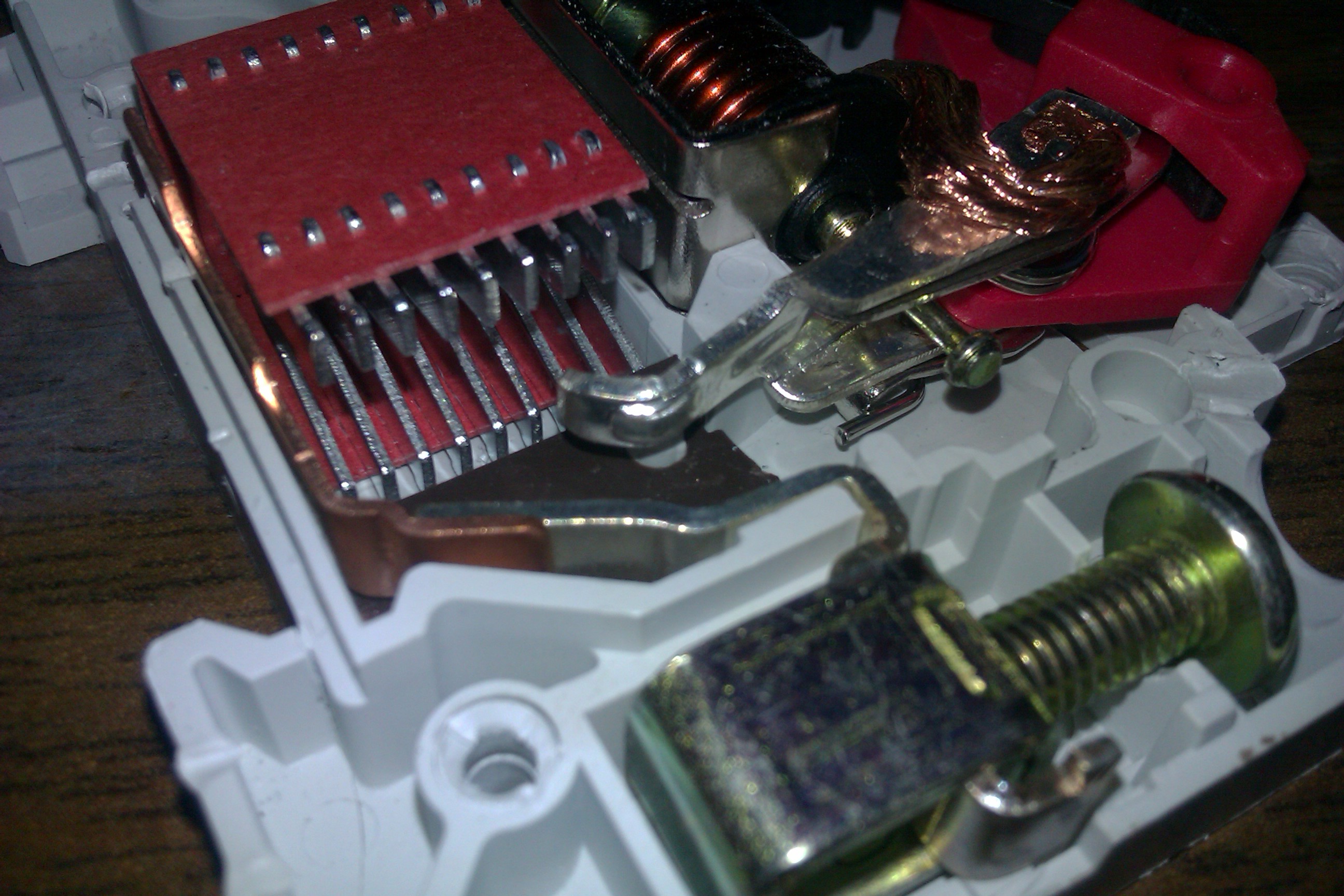

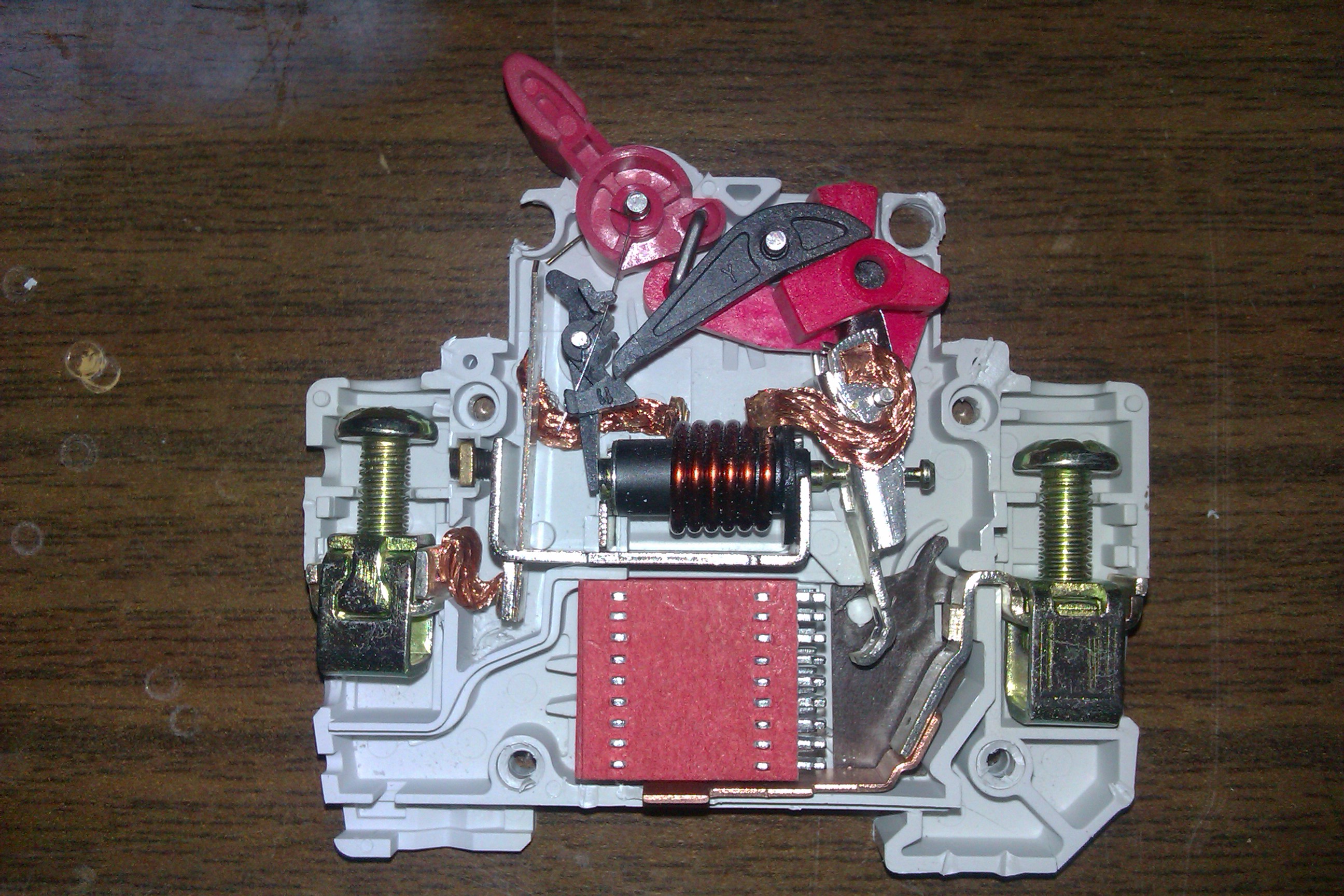

Jura 25 Опубліковано: 24 січня 2020 Поділитись Опубліковано: 24 січня 2020 (змінено) Доброго времени суток сегодня пациент ELPO B 50 очередной китаец в зажымах лужоная латунь подвижной контакт и биметаллическая пластина с верху, добротная дугогасительная камера 13 пластин.,9 заклёпок, , моментальное включения ,неподвижныый контакт латунь , подвижной медь ......КЗ никогда не отключал и уже не отключит Змінено 24 січня 2020 користувачем Jura 25 1 Посилання на коментар Поділитися на інших сайтах More sharing options...
