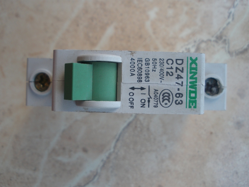

Energon Опубліковано: 29 січня 2012 Поділитись Опубліковано: 29 січня 2012 Как обещал 1. Китайский непонятный автомат, комплектовался в наборе з китайским непонятным компресором, вернее он его по идее имел честь защищать ну вы сами видите чего там не хватает, и кроме нового по стандарту номинала(ШУТКА) 1 Посилання на коментар Поділитися на інших сайтах More sharing options...

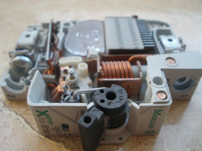

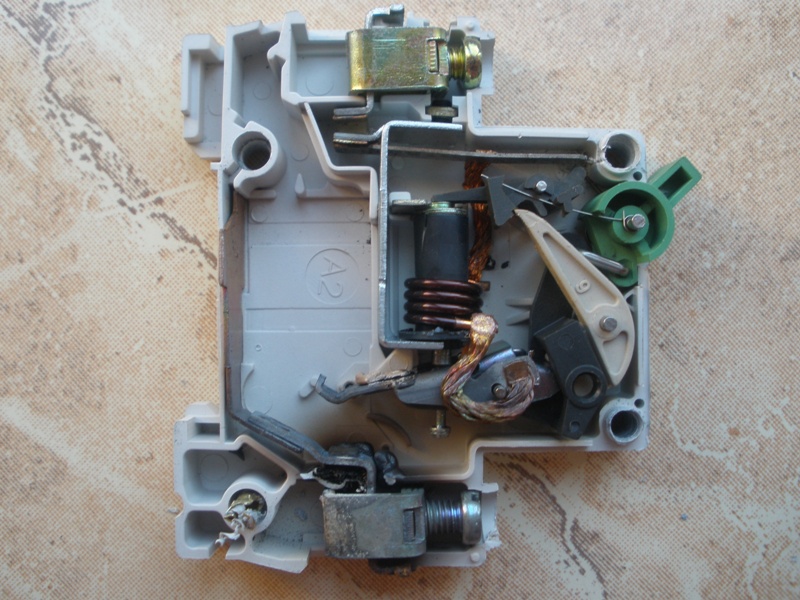

Energon Опубліковано: 29 січня 2012 Поділитись Опубліковано: 29 січня 2012 Автомат Мoeller разобрал по причине, рычаг включения - отключения не работал уже, снял з щита. Дальше УЗО тоже ихнее принесли люди вроде как бы подпалили но вроде следов не видно таких действий 3 Посилання на коментар Поділитися на інших сайтах More sharing options...

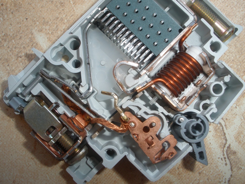

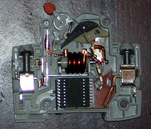

Energon Опубліковано: 29 січня 2012 Поділитись Опубліковано: 29 січня 2012 Как и обещал автомат Hager B16 - полностю рабочий (вернее уже был):D. 5 Посилання на коментар Поділитися на інших сайтах More sharing options...

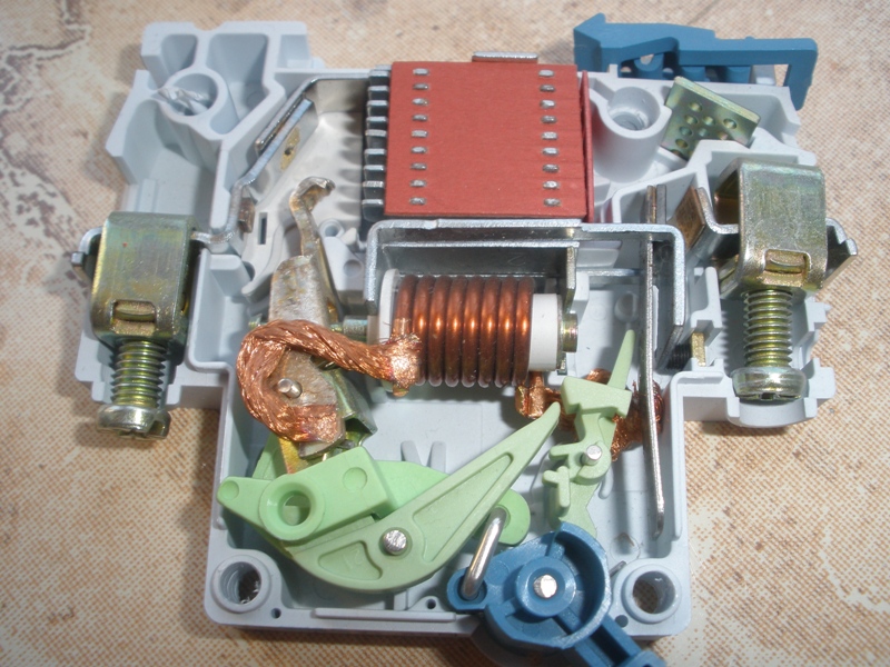

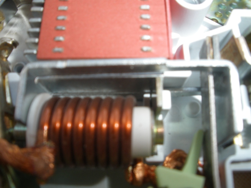

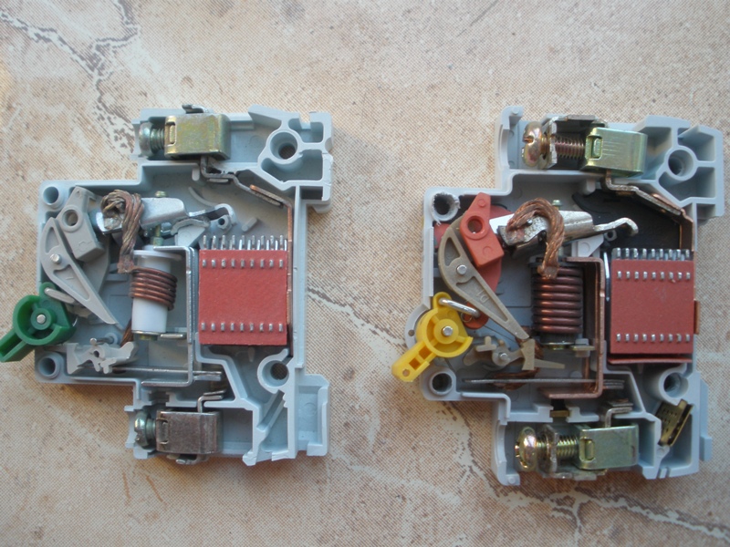

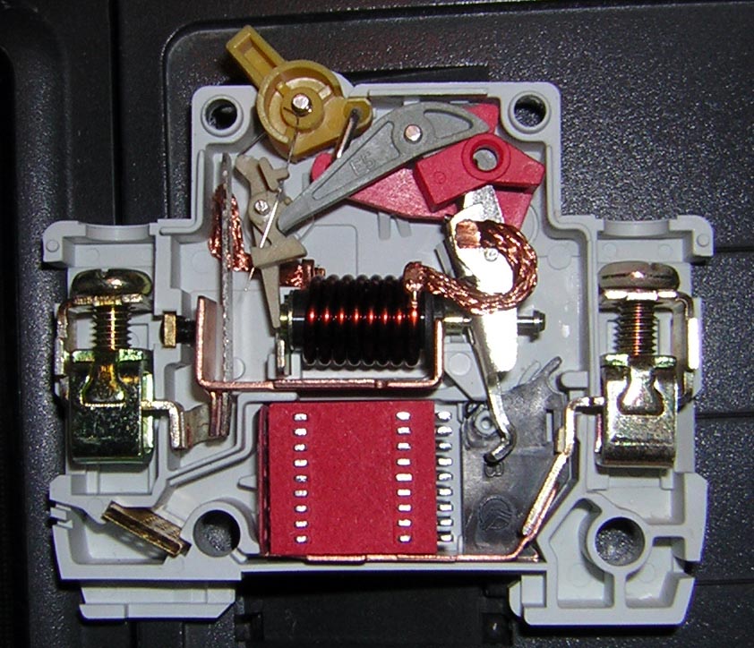

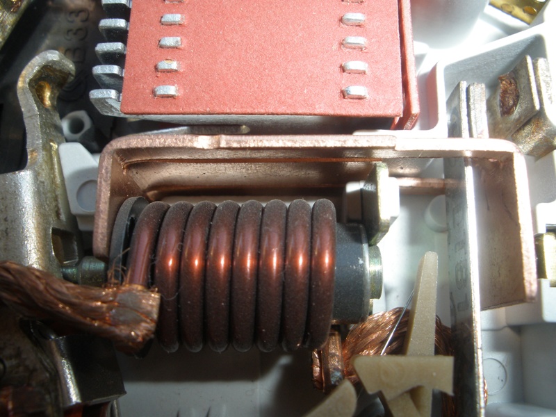

Energon Опубліковано: 29 січня 2012 Поділитись Опубліковано: 29 січня 2012 Так Дек слева, ИЕК справа. Следующая фотка авт Аско. Как видите незнаю то медь или нет но в ИЕК держатель катушки медный наверно, а в остальных метал или что я не знаю, нада разрезать посмотреть Посилання на коментар Поділитися на інших сайтах More sharing options...
Nikalya Опубліковано: 29 січня 2012 Автор Поділитись Опубліковано: 29 січня 2012 Как и обещал автомат Hager B16 - полностю рабочий (вернее уже был):D. ну чо, вполне неплохо выглядит Посилання на коментар Поділитися на інших сайтах More sharing options...

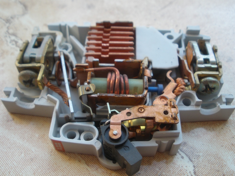

Energon Опубліковано: 29 січня 2012 Поділитись Опубліковано: 29 січня 2012 Автоматы ABB. Было КЗ в следствии попадания в щит воды. Посилання на коментар Поділитися на інших сайтах More sharing options...

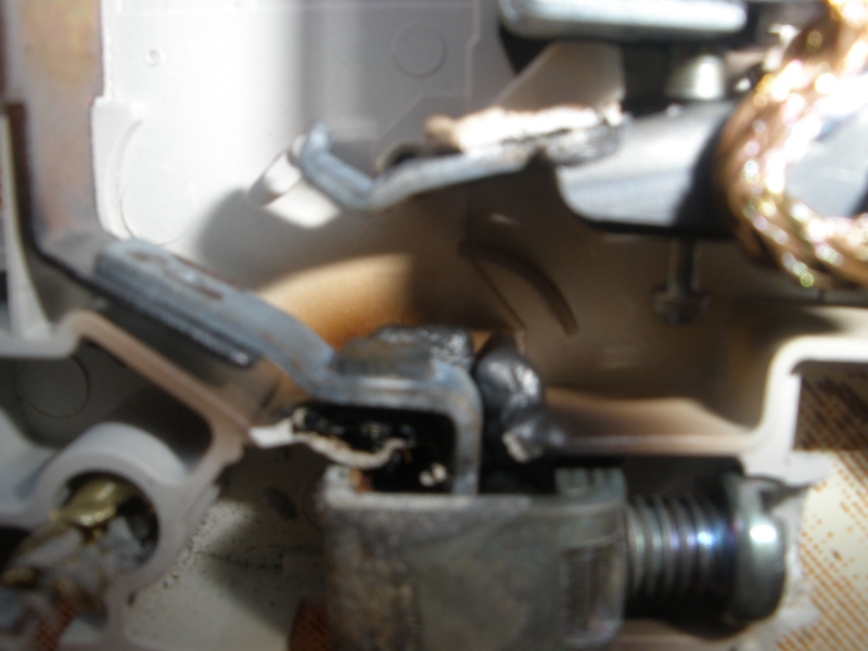

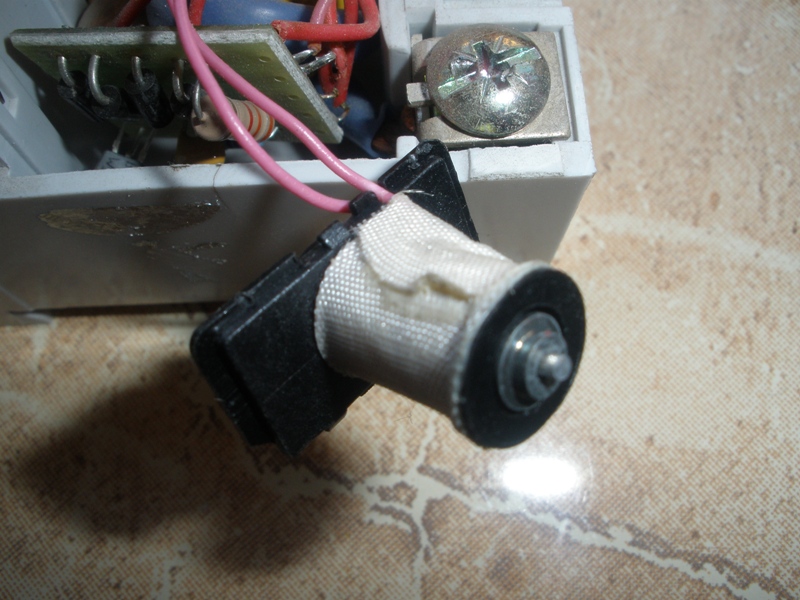

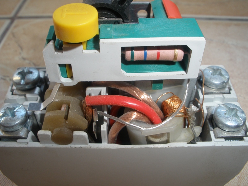

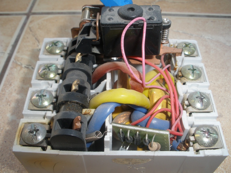

Energon Опубліковано: 29 січня 2012 Поділитись Опубліковано: 29 січня 2012 Ну и напоследок УЗО Аско. Подгорел один из контактов. Банальная причина, вовремя не был подтянут винт фазы А вроде. УЗО електронное, в первый раз увидел тот блок управления. 1 Посилання на коментар Поділитися на інших сайтах More sharing options...
Energon Опубліковано: 29 січня 2012 Поділитись Опубліковано: 29 січня 2012 У меня еще где то должен был быть Легранд но тот что Польща делает если найду его, то тоже сфоткаю и сюда выставлю 1 Посилання на коментар Поділитися на інших сайтах More sharing options...
sanykrimea Опубліковано: 29 січня 2012 Поділитись Опубліковано: 29 січня 2012 Ну и напоследок УЗО Аско. Подгорел один из контактов. Банальная причина, вовремя не был подтянут винт фазы А вроде. УЗО електронное, в первый раз увидел тот блок управления. А разобрать никак не получится? Или нужная вещь в хозяйстве? Посилання на коментар Поділитися на інших сайтах More sharing options...
Energon Опубліковано: 29 січня 2012 Поділитись Опубліковано: 29 січня 2012 Да без проблем. Завтра прийду на работу и разберу. Токо наверно нада тонко и хирургическим методом. Посилання на коментар Поділитися на інших сайтах More sharing options...
Kamikaze Опубліковано: 29 січня 2012 Поділитись Опубліковано: 29 січня 2012 Как видите незнаю то медь или нет но в ИЕК держатель катушки медный наверноОмедненная сталь. Спасибо за фото! А разобрать никак не получится? А че там? Катушка с ярмом наподобие электромагнитного реле. 1 Посилання на коментар Поділитися на інших сайтах More sharing options...

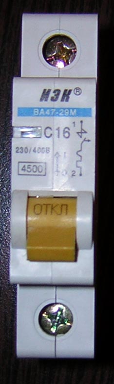

А.Р.Бородач Опубліковано: 29 січня 2012 Поділитись Опубліковано: 29 січня 2012 Как и обещал автомат Hager B16 - полностю рабочий (вернее уже был):D. А из чего сделаны токоведущие части? На вид медь, но магнит липнет... Насколько такое допустимо? Посилання на коментар Поділитися на інших сайтах More sharing options...
Kamikaze Опубліковано: 29 січня 2012 Поділитись Опубліковано: 29 січня 2012 А из чего сделаны токоведущие части? На вид медь, но магнит липнет... Насколько такое допустимо?Хорошо видно, что штампованы из омедненного стального листа. Причем, если у IEKа детали сначала штампуют, потом меднят, то брэнды не "парятся" - штампуют из омедненного листа, и на кромках - "голая" сталь. Вопрос допустимости неактуален - по факту большая часть массы металлических [токоведущих] деталей и в брэндовых (из представленных тут - Мюллер, АВВ, Хагер) и в "бюджетных" автоматах - сталь. Экономия... 1 Посилання на коментар Поділитися на інших сайтах More sharing options...

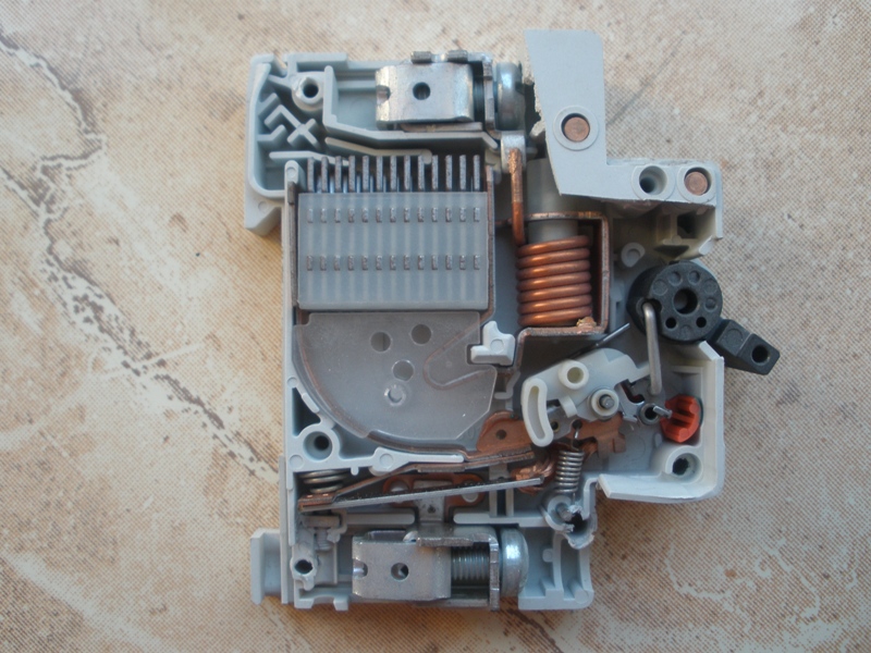

ws4 Опубліковано: 29 січня 2012 Поділитись Опубліковано: 29 січня 2012 Это мне кажется или АВВ действительно несколько коряво? Посилання на коментар Поділитися на інших сайтах More sharing options...

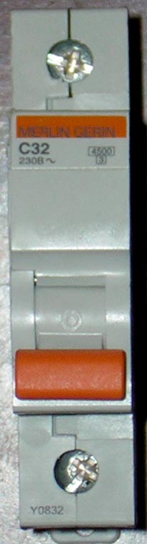

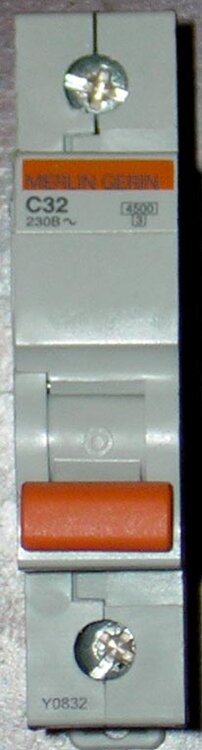

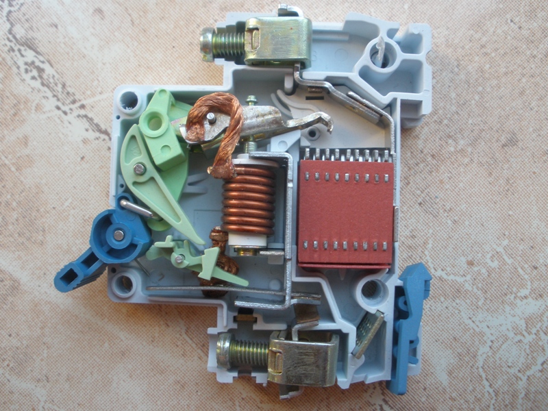

ws4 Опубліковано: 29 січня 2012 Поділитись Опубліковано: 29 січня 2012 Первые две картинки - старый ИЭК, вторые две Merlin Gerin Посилання на коментар Поділитися на інших сайтах More sharing options...
А.Р.Бородач Опубліковано: 29 січня 2012 Поділитись Опубліковано: 29 січня 2012 Это мне кажется или АВВ действительно несколько коряво? Действительно, странная катушка МР. Первые две картинки - старый ИЭК, вторые две Merlin Gerin Найдите десять отличий Посилання на коментар Поділитися на інших сайтах More sharing options...
ws4 Опубліковано: 29 січня 2012 Поділитись Опубліковано: 29 січня 2012 Главное отличие - цена в три раза большая чем ИЭК ) А вообще наколько я понимаю это самая дешевая серия шнайдера на 4,5 кА. Посилання на коментар Поділитися на інших сайтах More sharing options...
snickers Опубліковано: 29 січня 2012 Поділитись Опубліковано: 29 січня 2012 ИЭК был стырен один к одному со Шнайдера. А что вы там ожидали увидеть, нанотехнологии или пентиум 15? Какие принципиальные отличия должны быть? Посилання на коментар Поділитися на інших сайтах More sharing options...
А.Р.Бородач Опубліковано: 29 січня 2012 Поділитись Опубліковано: 29 січня 2012 ИЭК был стырен один к одному со Шнайдера. А что вы там ожидали увидеть, нанотехнологии или пентиум 15? Какие принципиальные отличия должны быть? Посмотрите внимательно. ИЕК, ДЭК, АсКо, СТС E.Next - все они имеют идентичную компоновку и элементарную базу (с некоторыми незначительными отличиями). Каждый именитый производитель отличается друг от друга - посмотрите на фотографии. И вдруг такое сходство. Вы не знаете когда появилась у Шнайдера серия "Домовой"? Посилання на коментар Поділитися на інших сайтах More sharing options...
snickers Опубліковано: 29 січня 2012 Поділитись Опубліковано: 29 січня 2012 Посмотрите внимательно на СТАРЫЙ Шнайдер. Когда ИЭК лепили еще никакими домовыми даже в проекте не пахло. Они одинаковые даже внешне. Посилання на коментар Поділитися на інших сайтах More sharing options...
Kamikaze Опубліковано: 29 січня 2012 Поділитись Опубліковано: 29 січня 2012 Таки все "ИЭКоиды" - это потомки старого Шнайдера-Мерлина. По легенде их производство было развернуто (точнее, продолжено ) на заброшенном шнайдером заводе в Китае. Внутренняя механическая связь между полюсами 2-3-4-хполюсных автоматов обеспечивает отключение всех полюсов при срабатывании расцепителя в одном из них, даже если "клювики" принудительно удерживаются в положении "Включено". Посилання на коментар Поділитися на інших сайтах More sharing options...

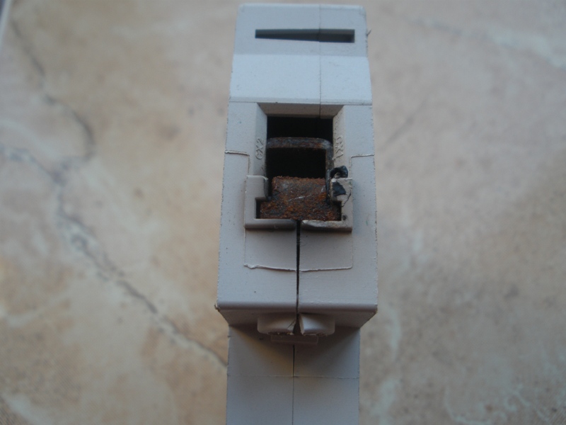

Nikalya Опубліковано: 30 січня 2012 Автор Поділитись Опубліковано: 30 січня 2012 поступила заявка, что он перестал работать в одной из обслуживаемых нами школ. приехали и заменили, в подробности особо не вдавались судя по обгоревшей дугогасительной камере, выключали им нагрузку часто. это же школа, занятие началось - напряжение подали, занятие закончилось - напряжение убрали Посилання на коментар Поділитися на інших сайтах More sharing options...

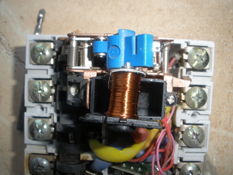

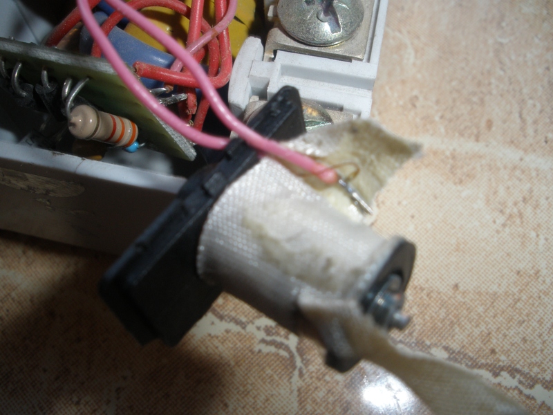

Energon Опубліковано: 30 січня 2012 Поділитись Опубліковано: 30 січня 2012 вот взломал Аско и вот что там увидел Посилання на коментар Поділитися на інших сайтах More sharing options...
