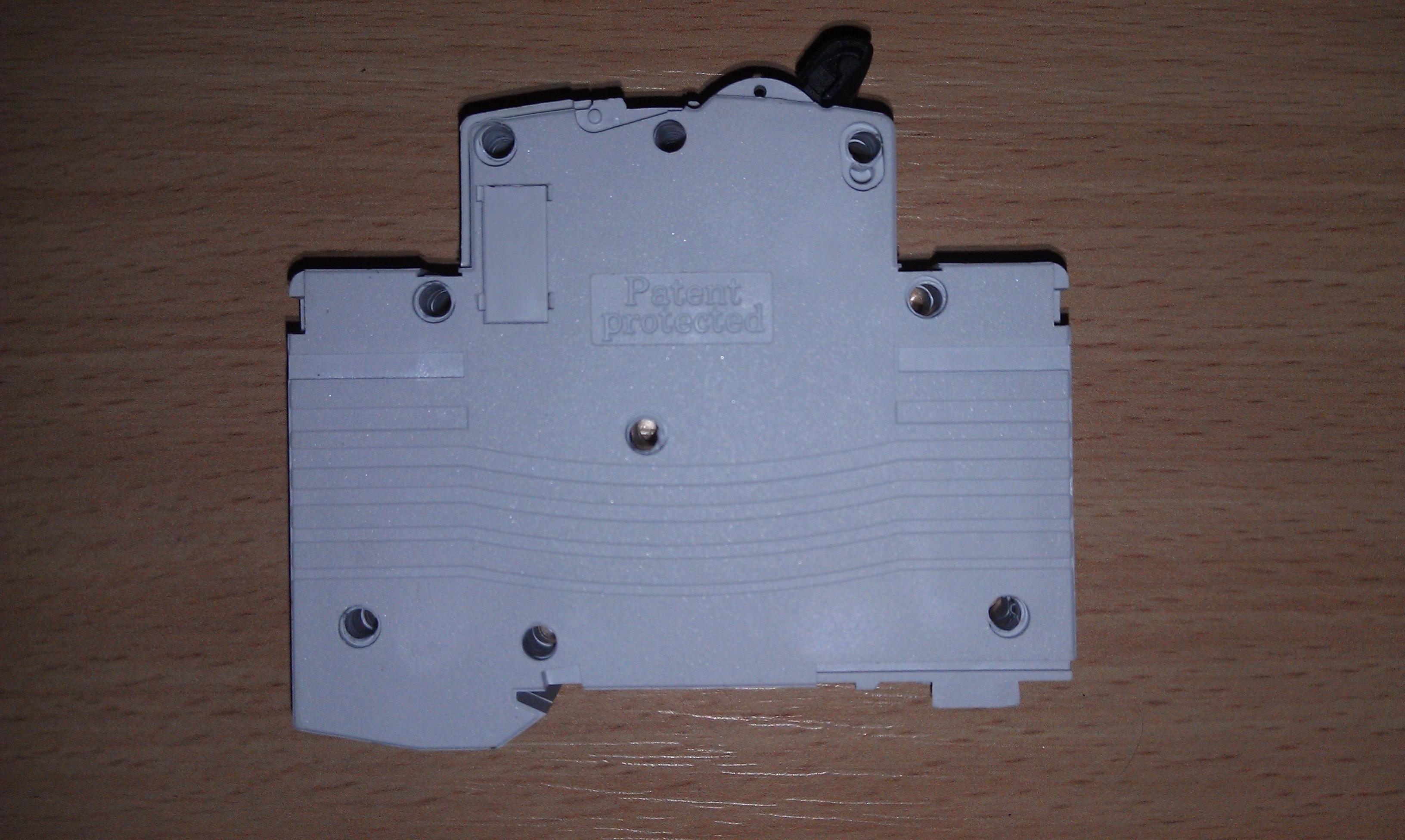

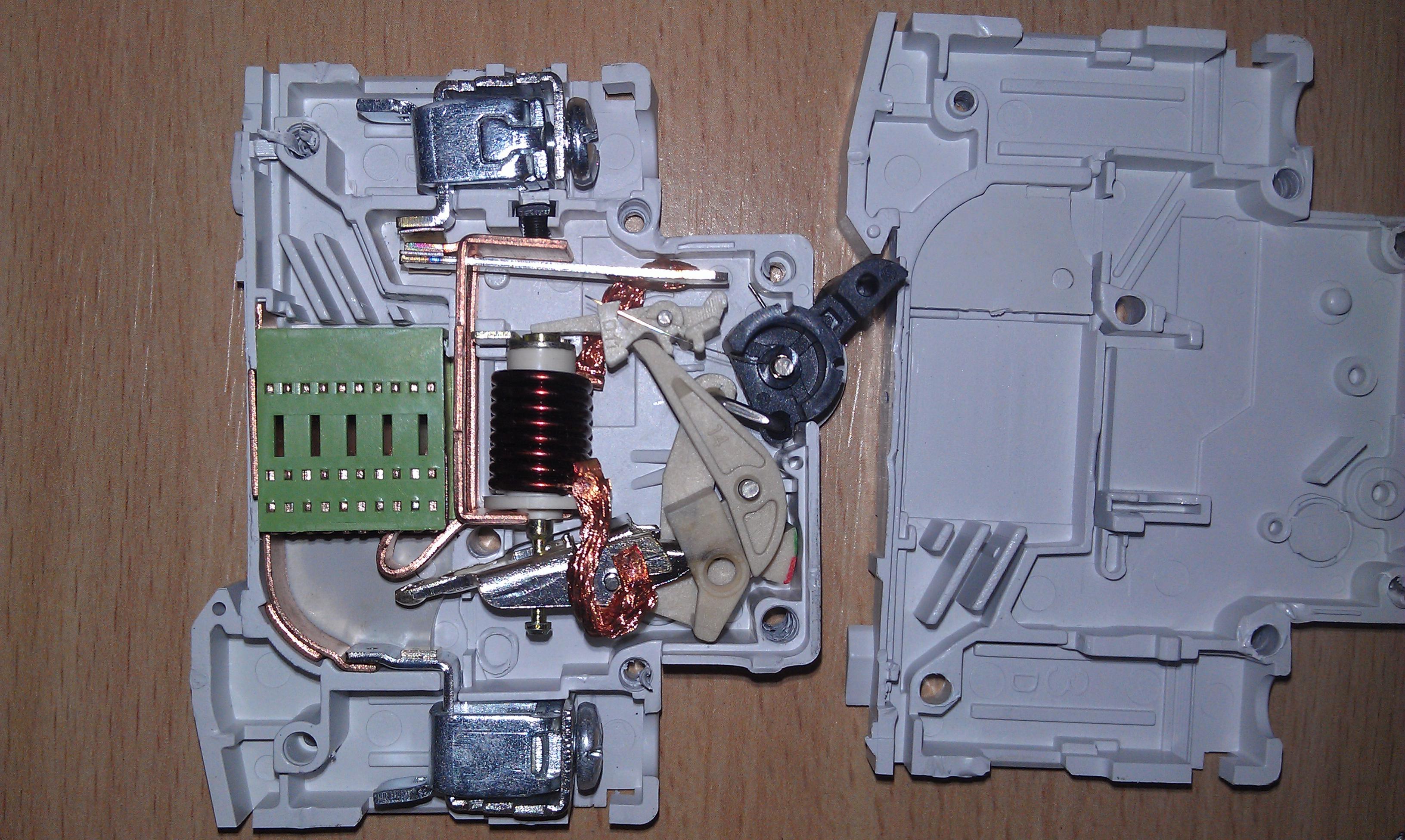

Внутренности НВА различных производителей.
Nikalya
А.Р.Бородач,
<...> В автомате двухполюсном - 25 А, характеристика C - винт есть; в однополюсном - 10 А, характеристика В - винт есть; в однополюсном - 16 А, характеристика В - винта нет. Остальное описал в посте темы.

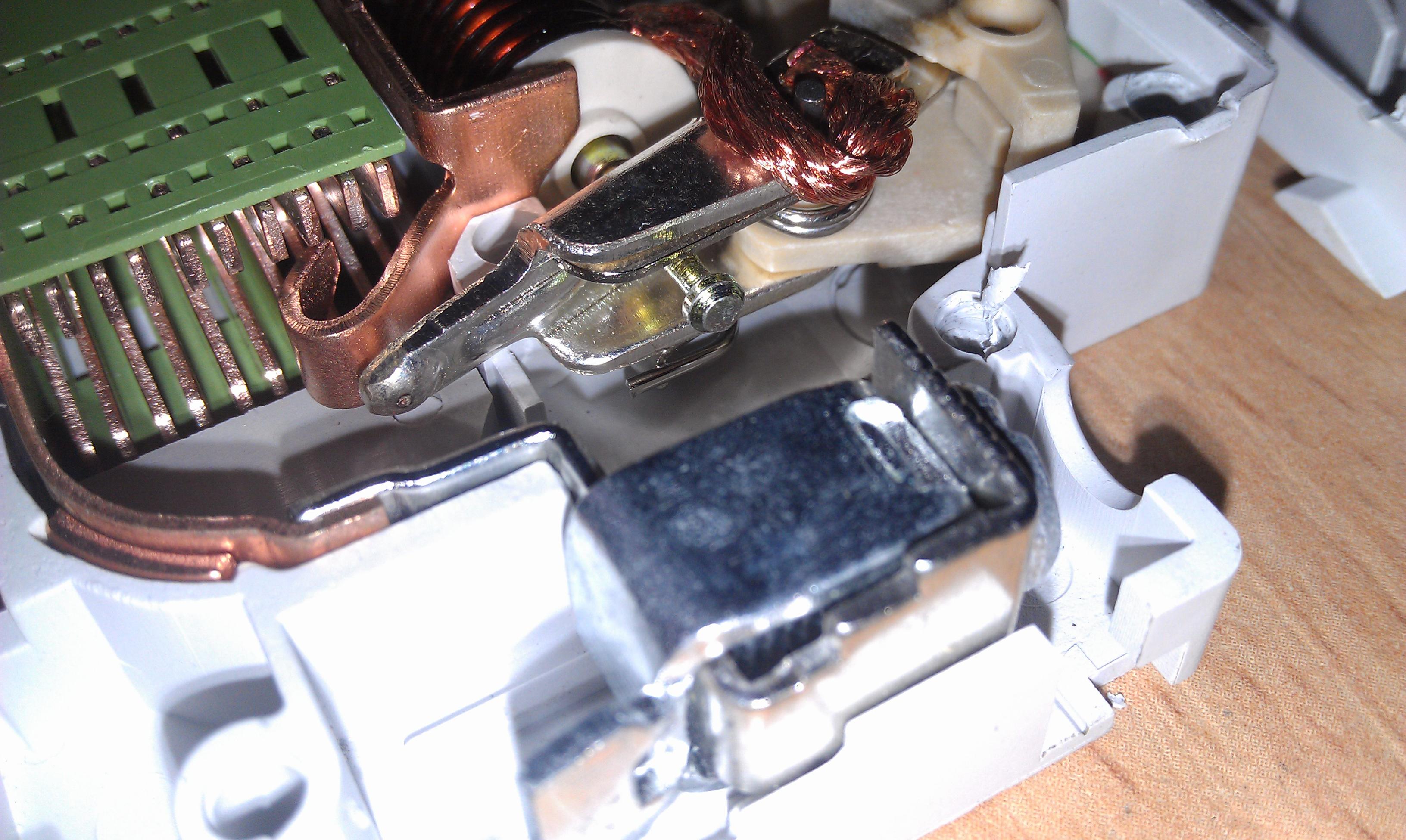

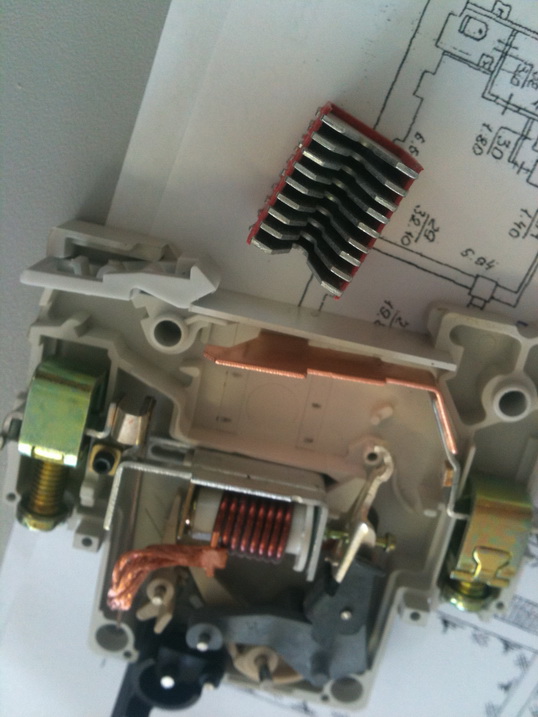

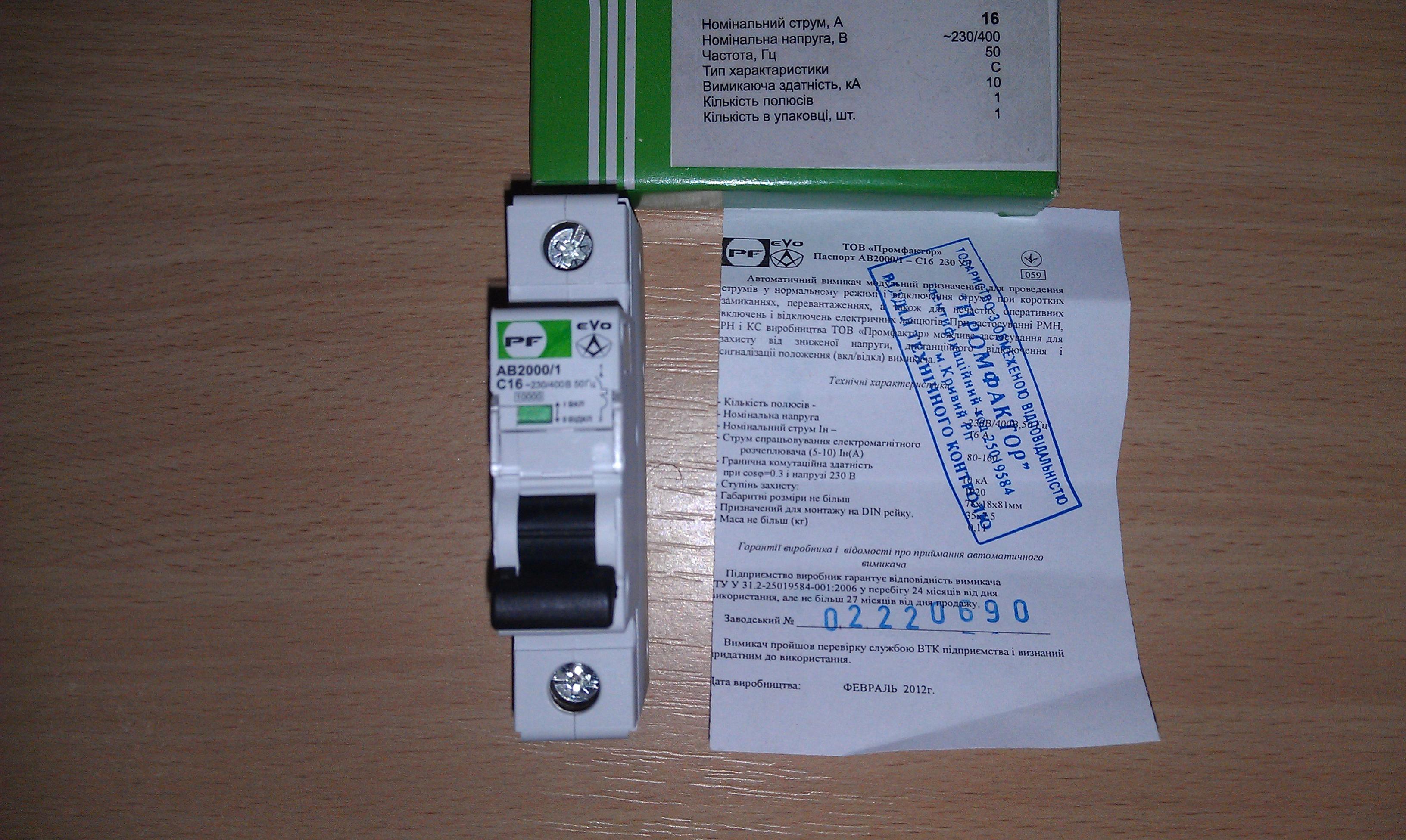

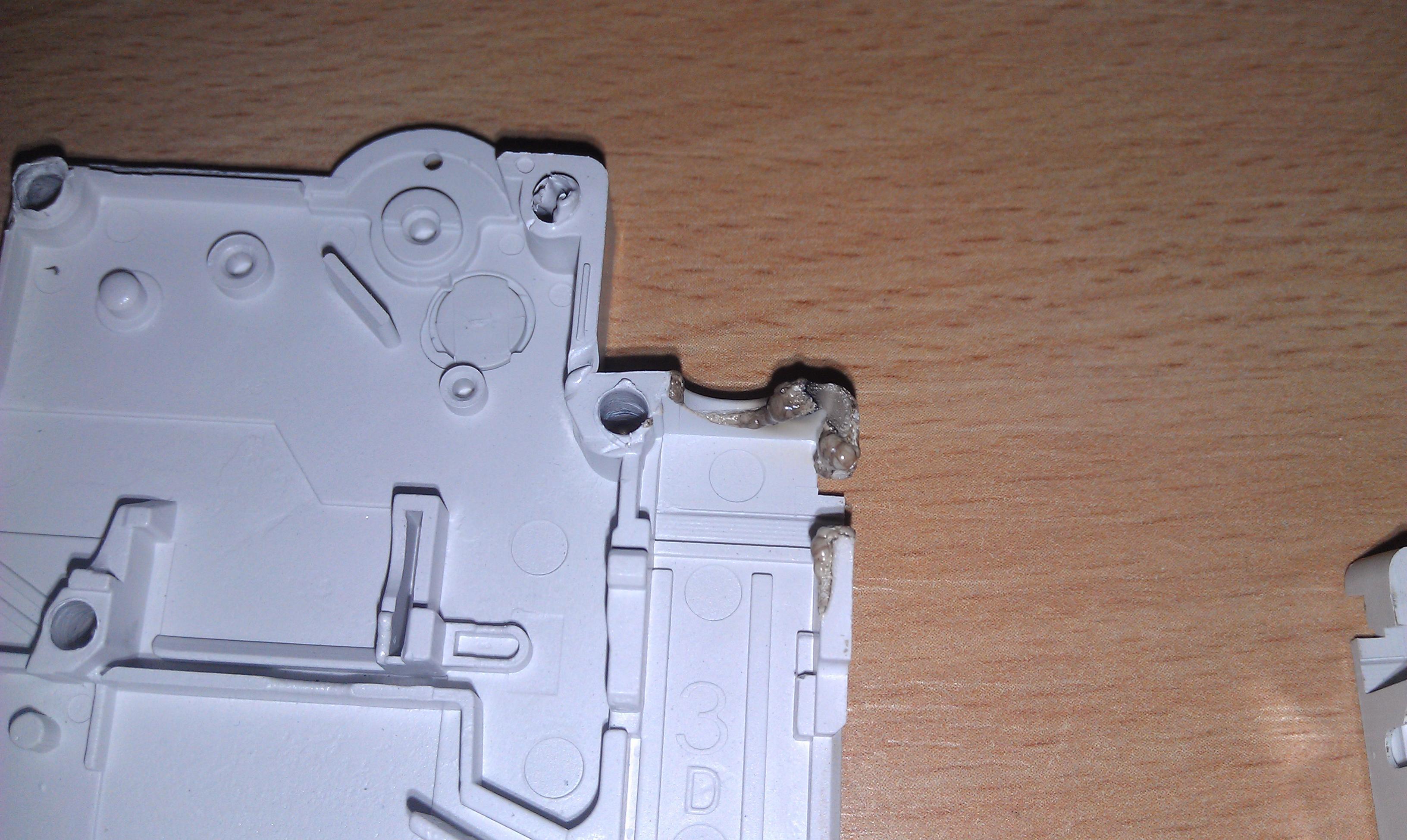

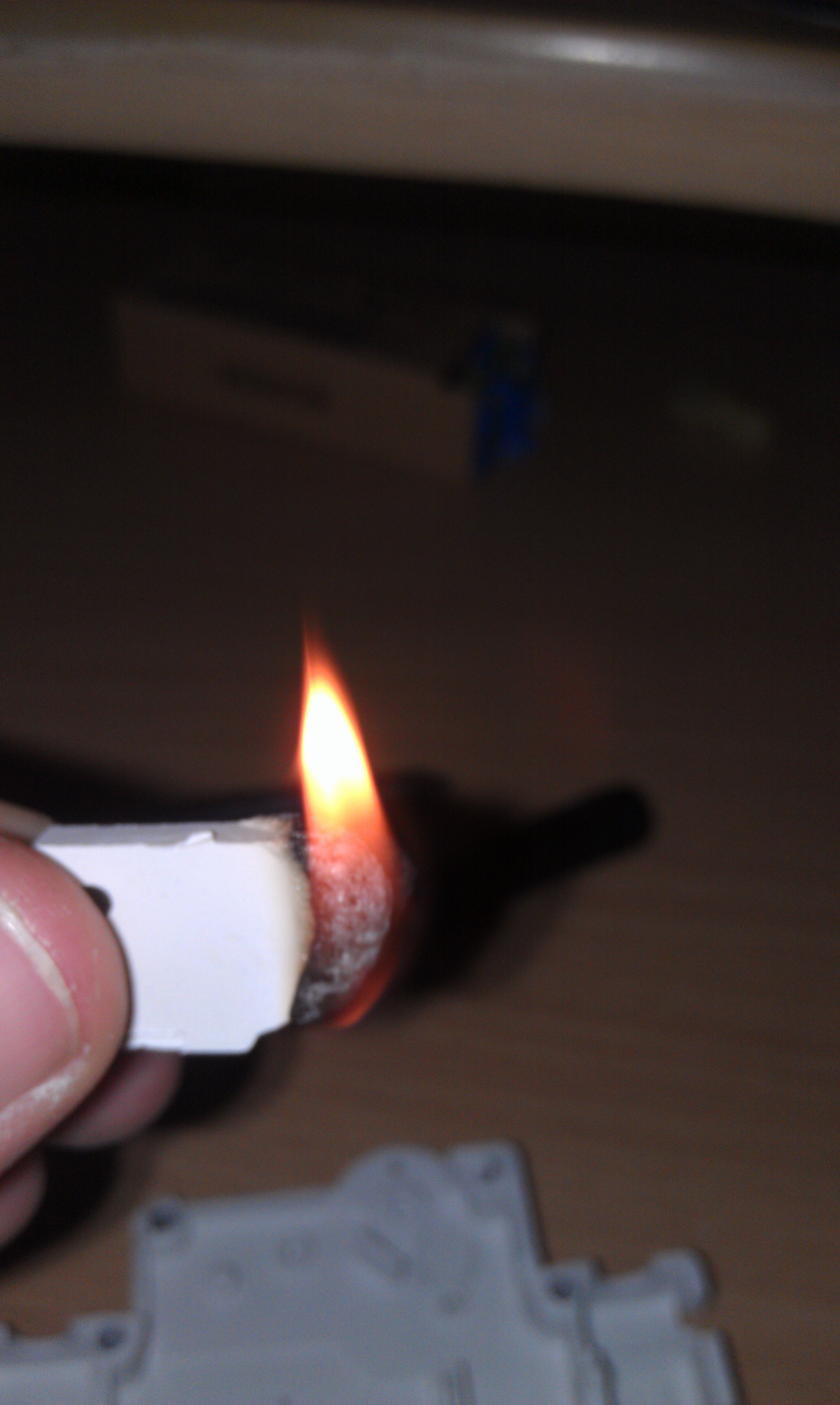

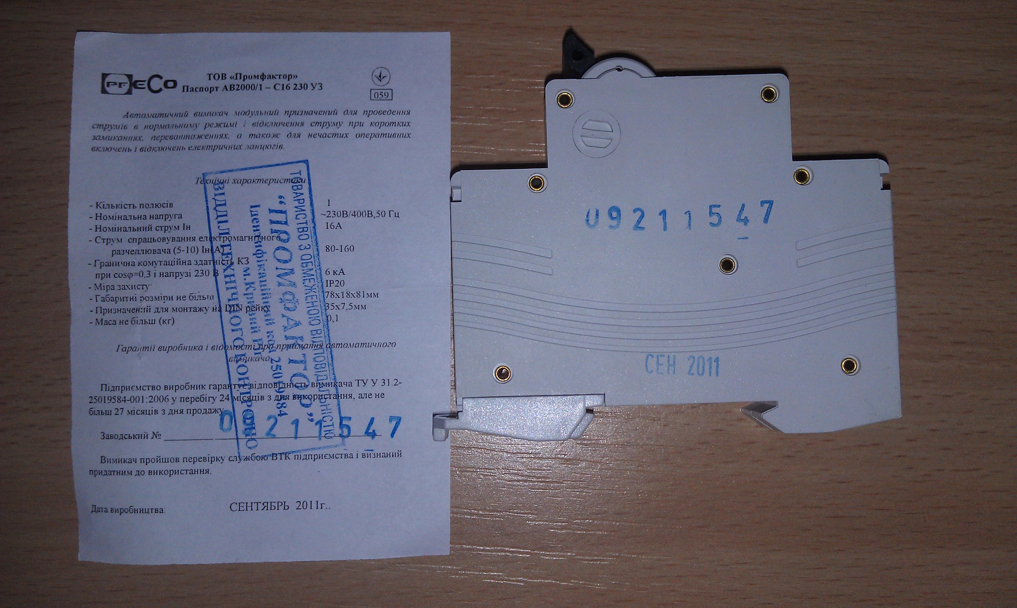

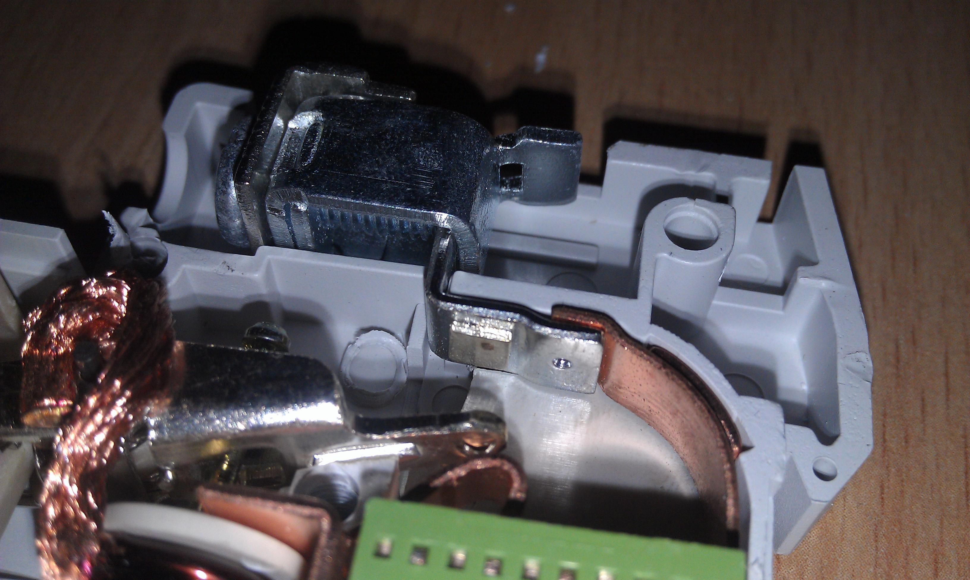

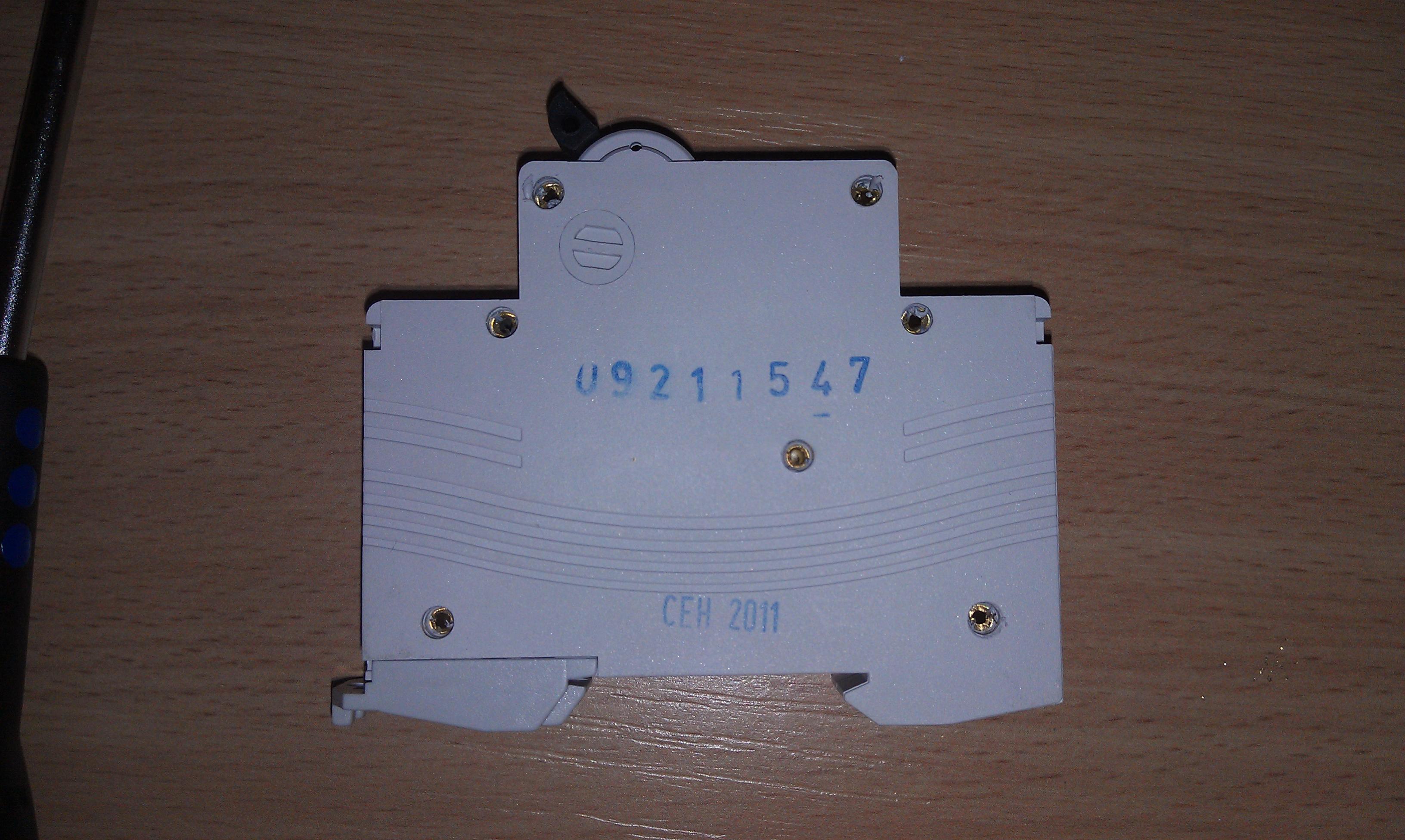

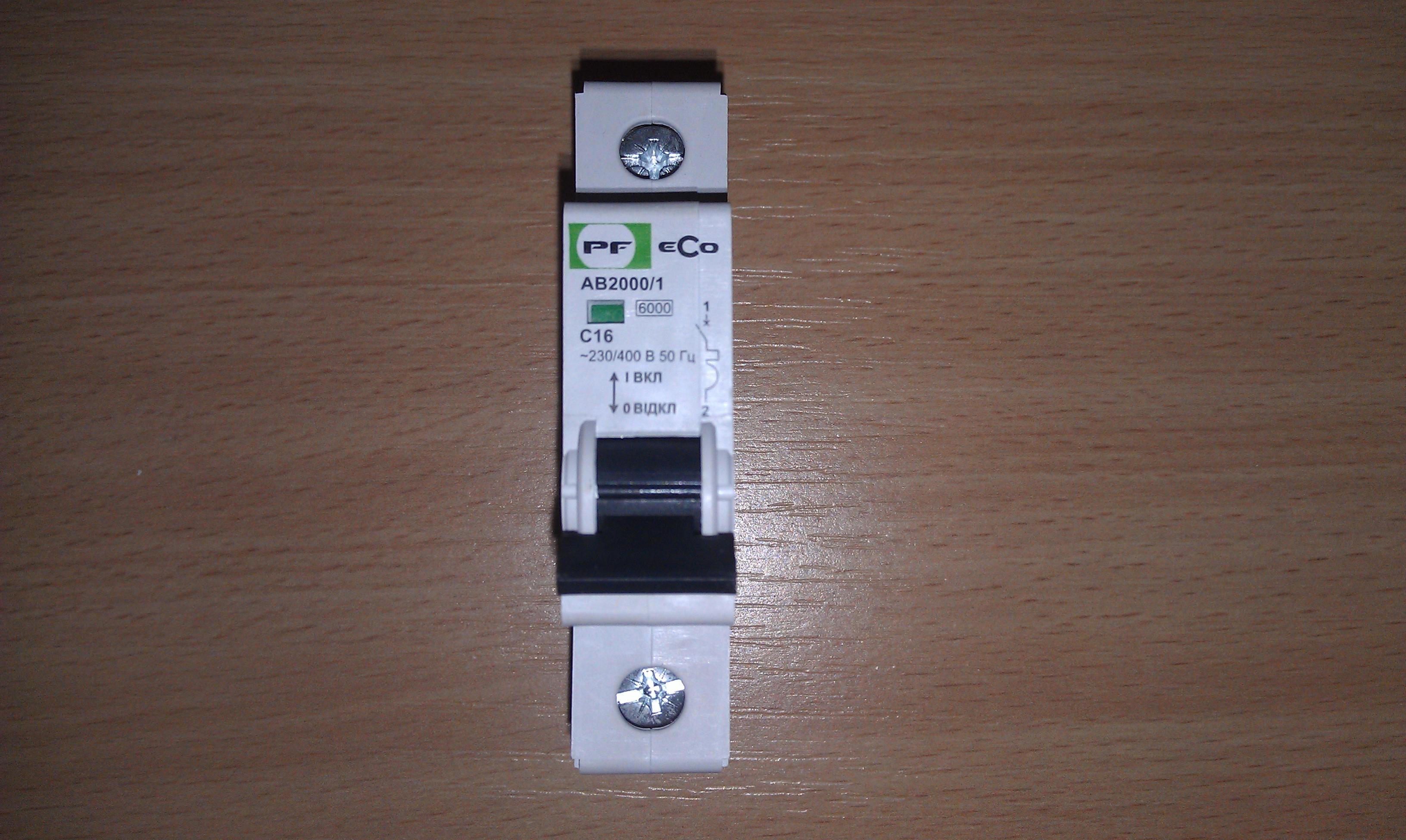

Итак, ПромФактор серия eCo, eVo на рынке не нашел:D. Уже с виду начинают терзать некоторые догадки. После вскрытия они подтверждаются - перед нами слегка улучшенная версия SE Домовой (а так-же Аско и другие IEKоиды). Из улучшений (по сравнению с Аско)
- количество заклепок увеличено - затягивать провод можно без опаски;
- есть контакты для подключения вилочных шин с обеих сторон;
- омедненные токоведущие части.
Из явных недостатков:
- пластик горит, в т.ч. защита дугогасительной камеры;
- сигнальное окно показывает положение управляющего рычажка, а не контакта.
Остальные выводы делайте сами.
P.S. Если у кого-то есть серия eVo, сфотографируйте - интересны различия.

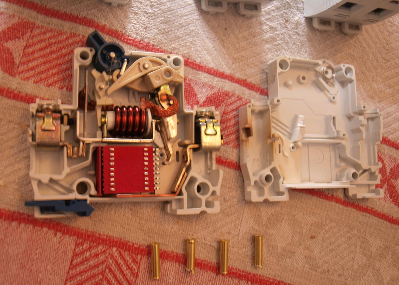

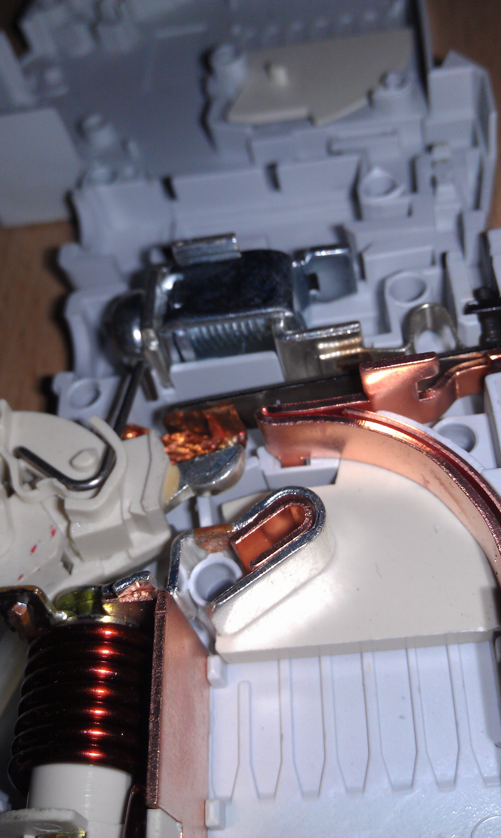

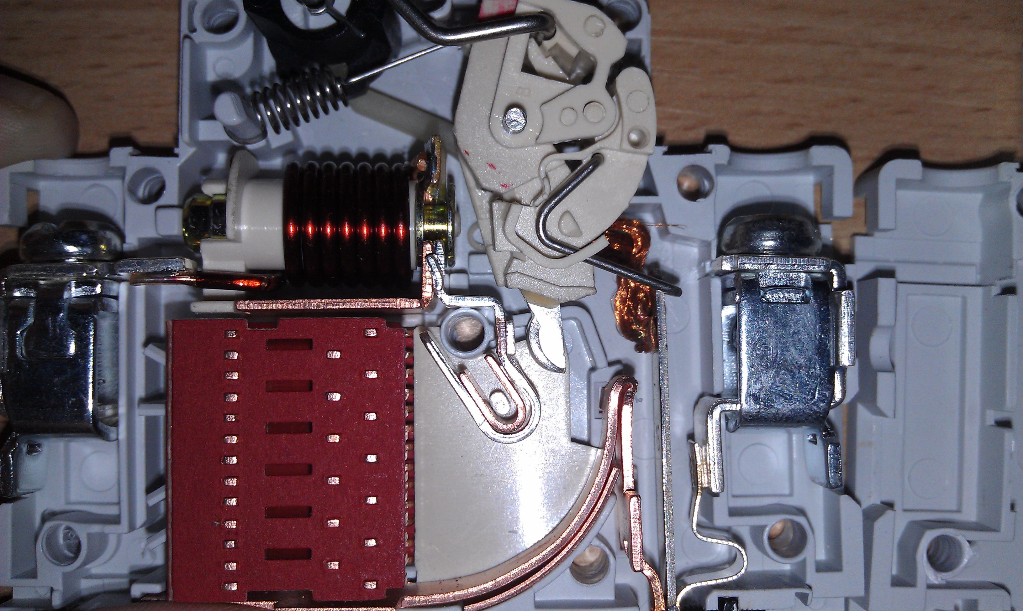

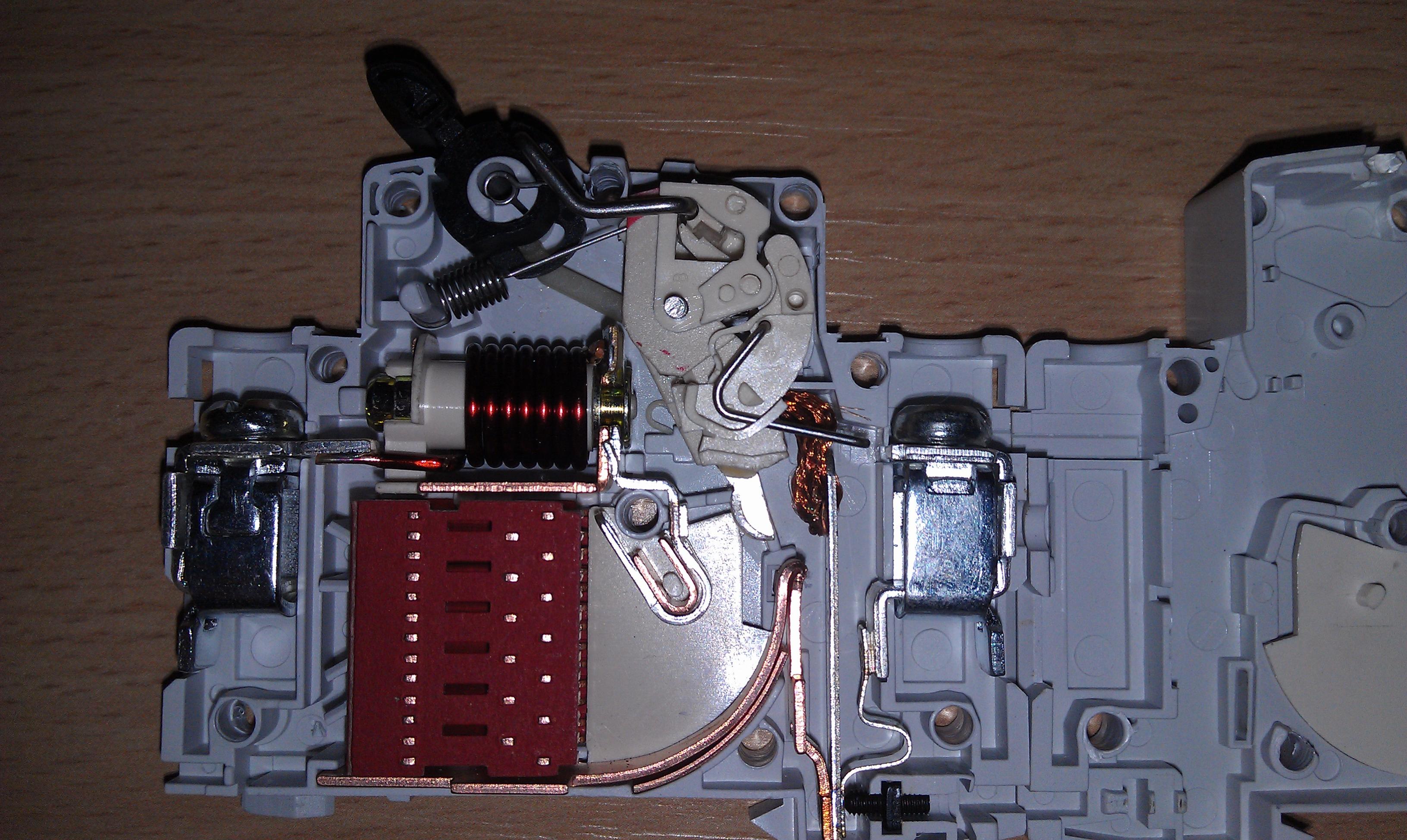

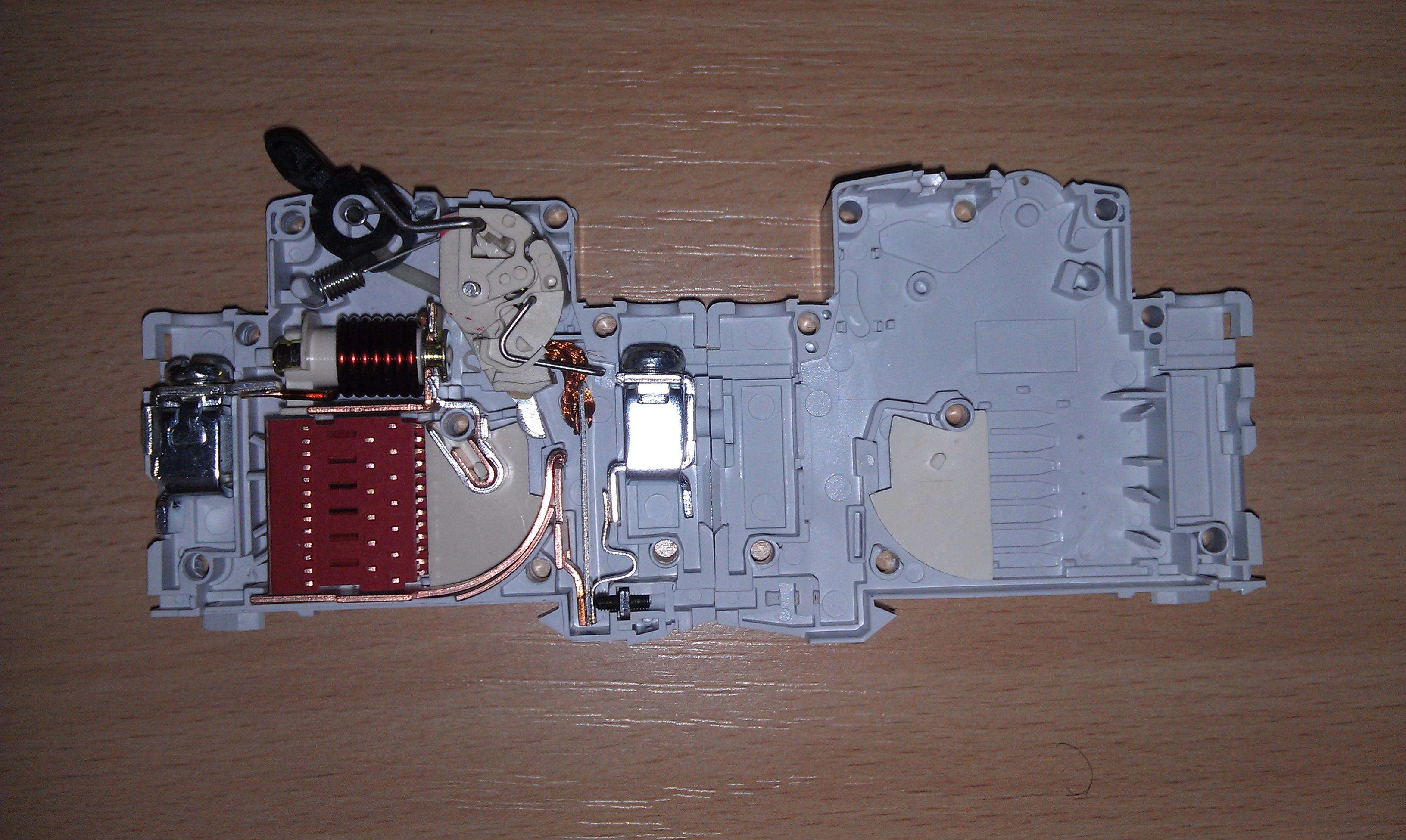

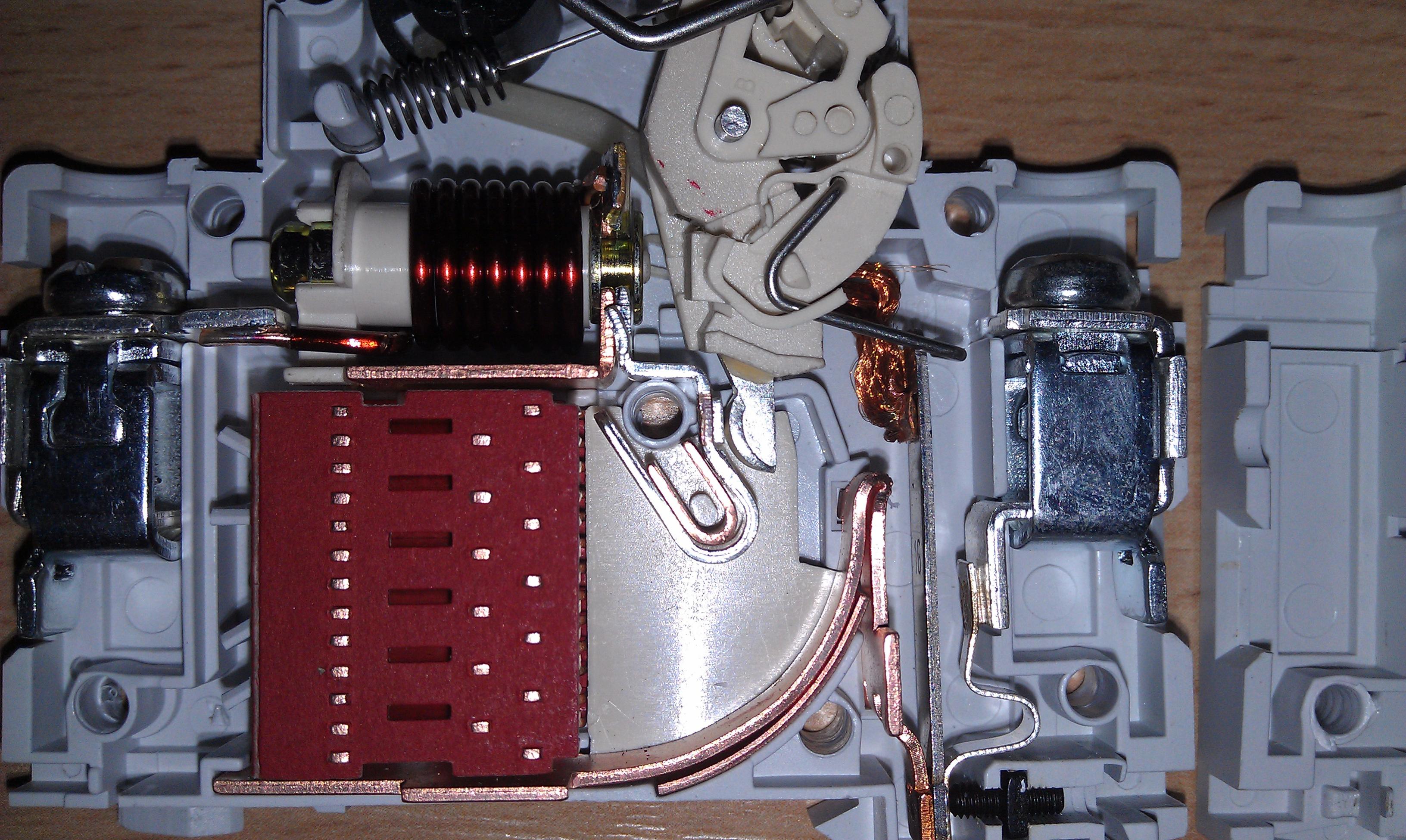

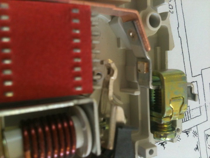

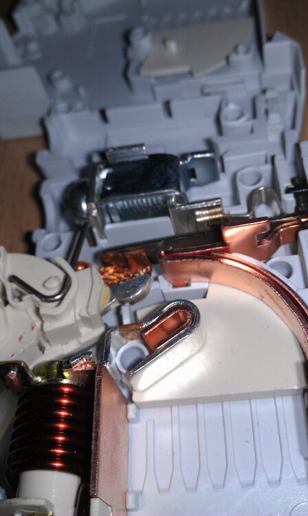

Нашел серию eVo. Уже на первый взгляд стало ясно, что это совершенно другой по конструкции автомат в отличии от eCo. Характерный щелчек при взведении говорил о наличии т.н. быстрого взвода пружиной (как в SE Multi9 и Acti9), когда подвижный контакт при взведении доводится механически и скорость включения контакта не зависит от скорости рукоятки.

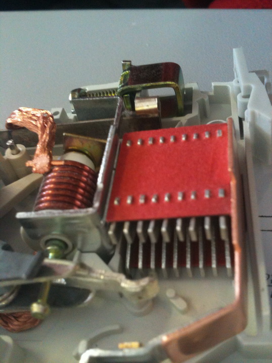

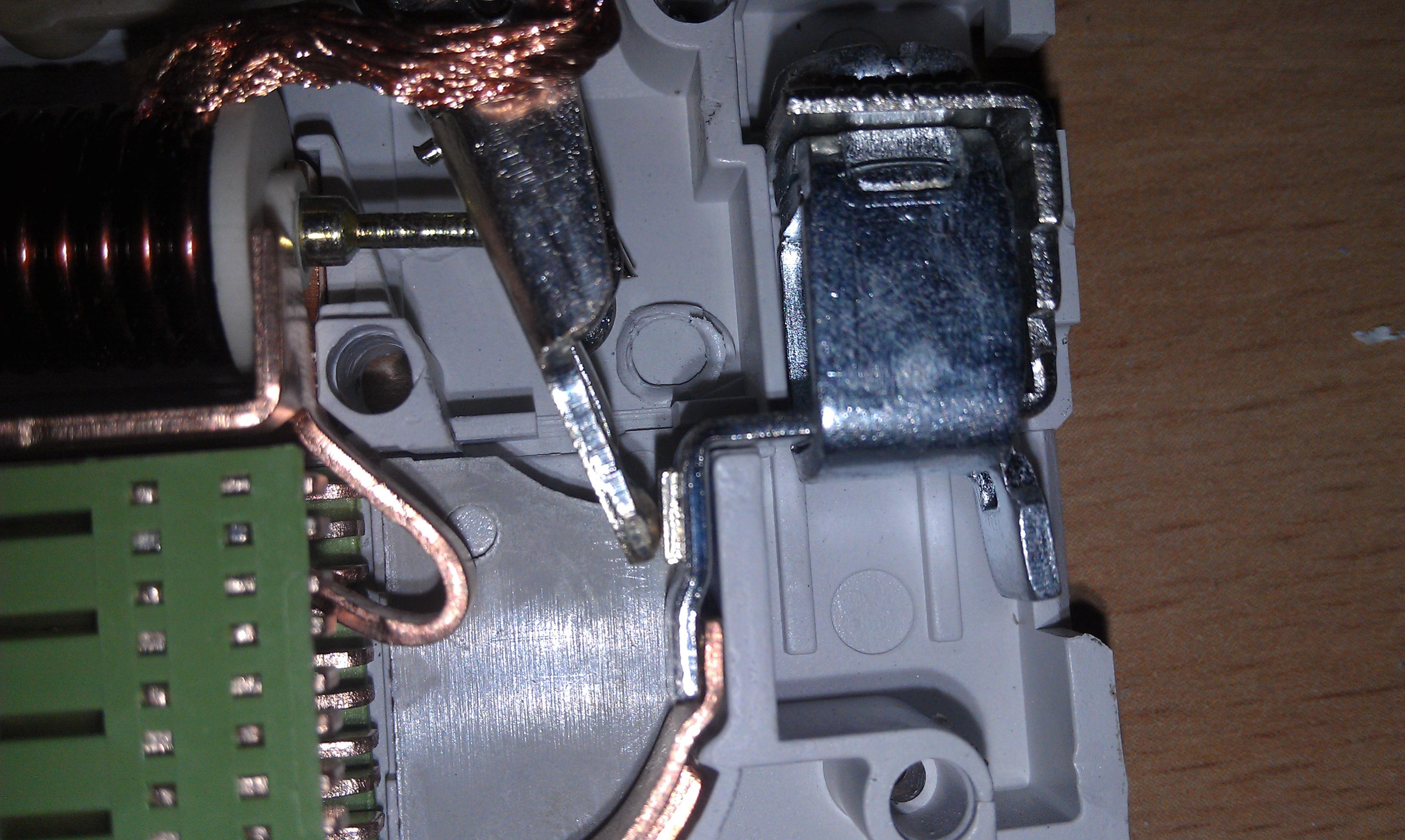

По конструкции - ничего подобного не встречал - видимо действительно собственная разработка. Индикаторное окно действительно показывает положение контакта. Доводчик работает следующим образом:
При взведении автомата, подвижный контакт стопорится в положении, показанном на фото 6, пластиковой тягой идущей внизу от рукоятки (сероватого цвета), при дальнейшем движении рукоятки энергия запасается в металлической тяге,служащей одновременно пружиной. Подвижный контакт освобождается стопором, который приводится в действие дальнейшим движением рукоятки, и резко прижимается к неподвижному.
Довольно неплохо, учитывая цену автомата. Жаль у ПромФактора ассортимент УЗО беден, а так, по-моему, намного лучше, чем любые ИЕКоиды, Аско, E.Nextы и SE Домовой.:)

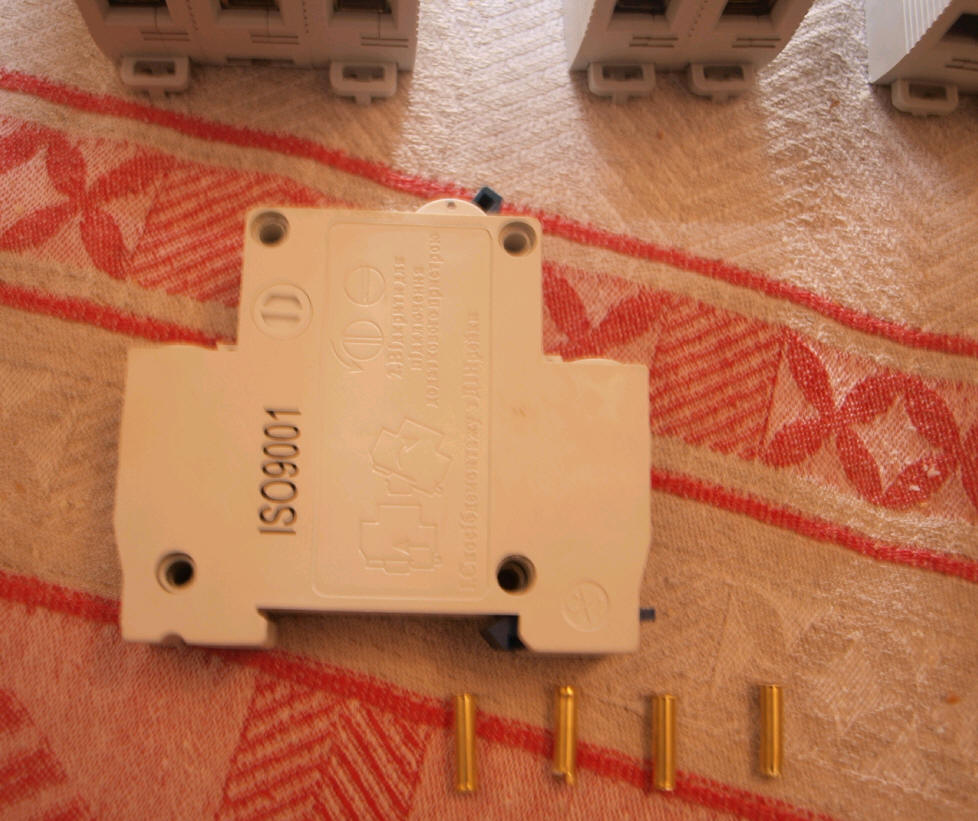

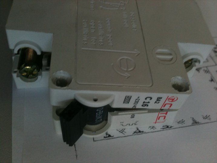

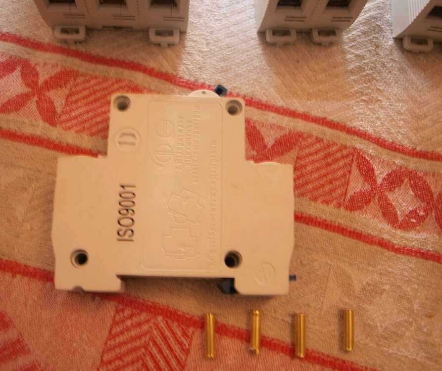

разобрали сегодня новый автомат СТС с одного киевского новостроя. КЗ он никогда не отключал и уже не отключит :)

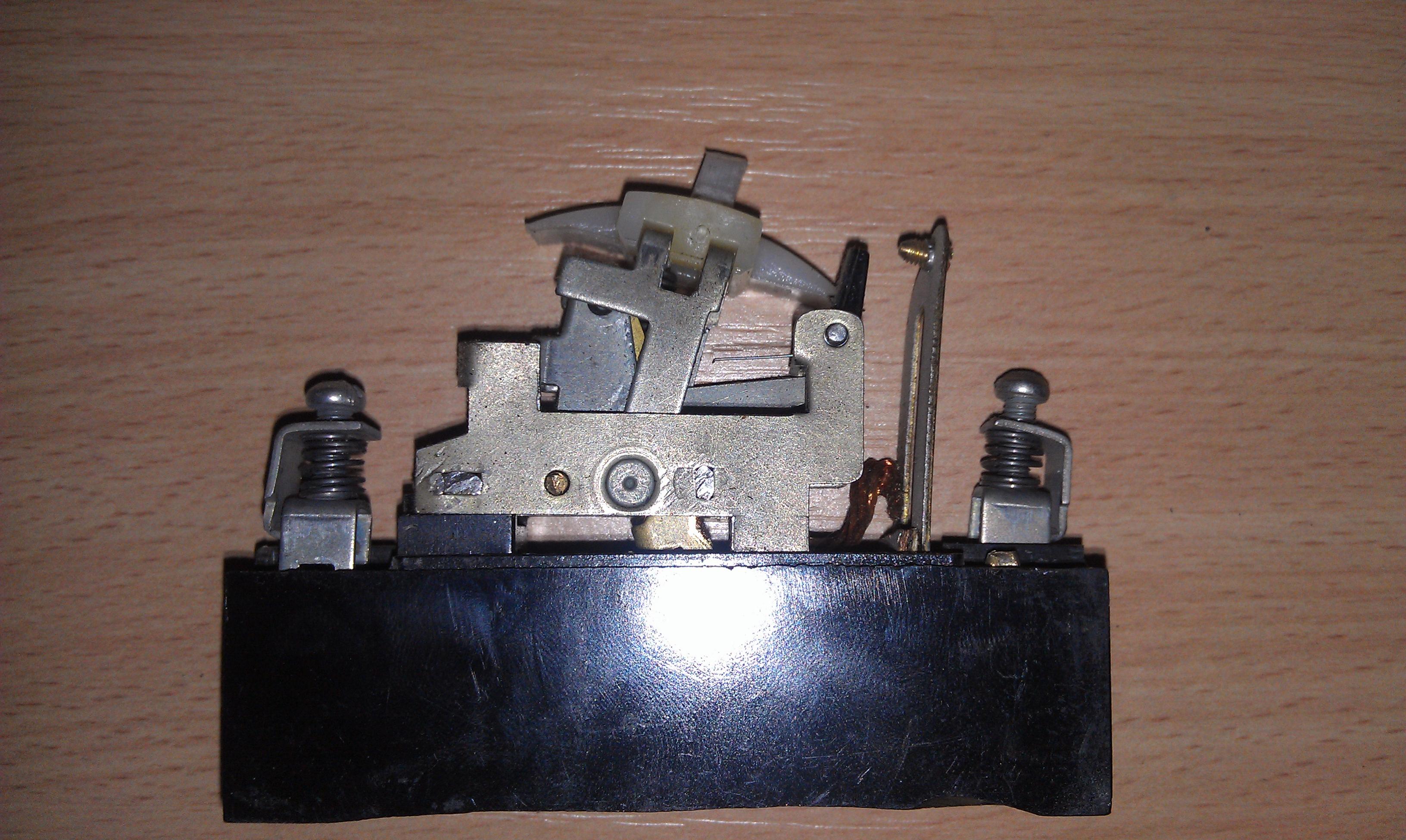

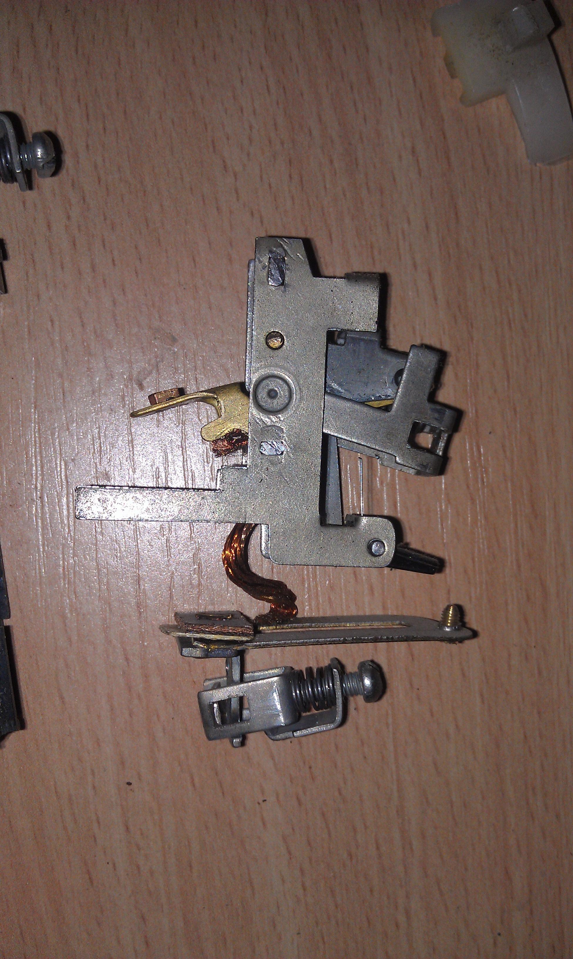

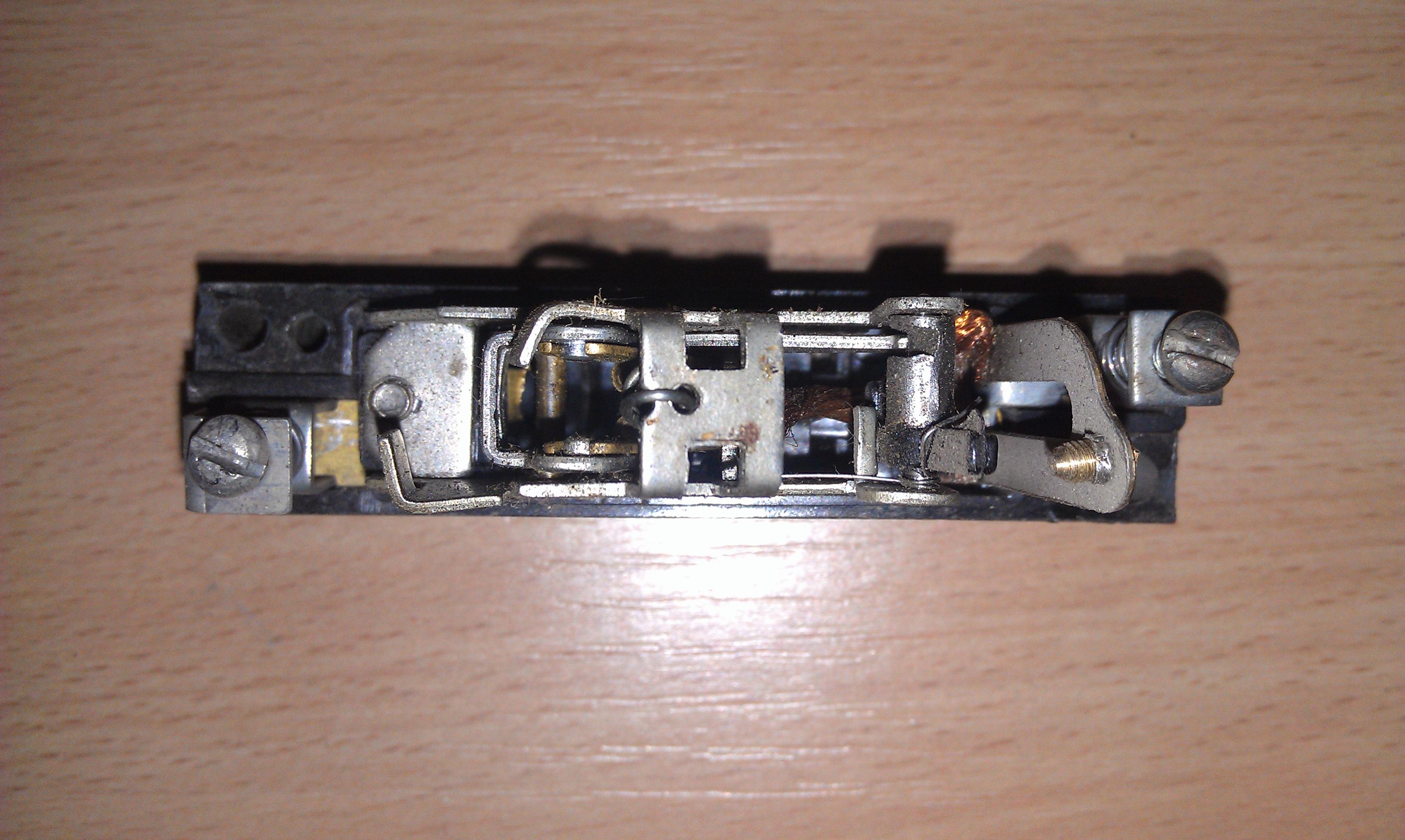

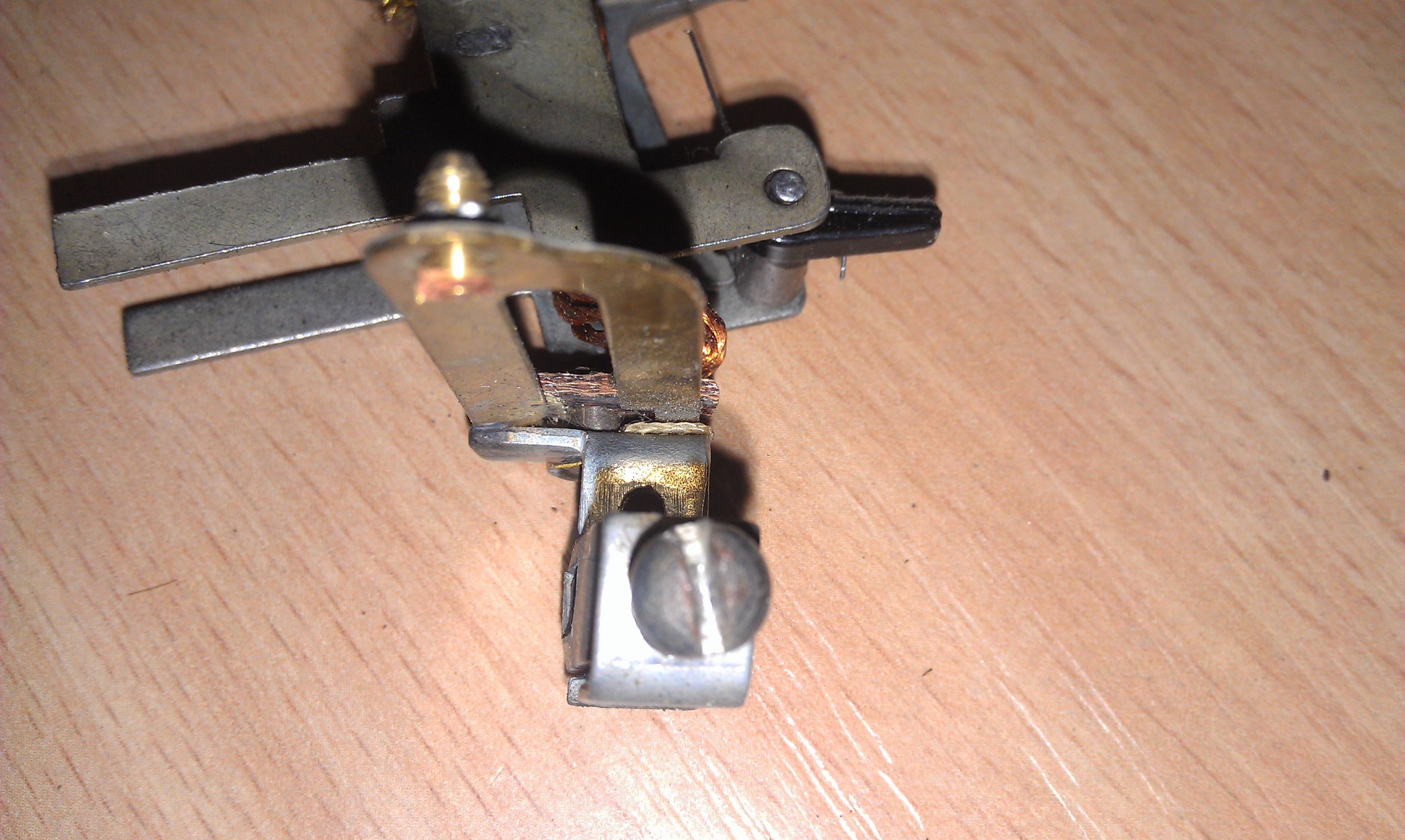

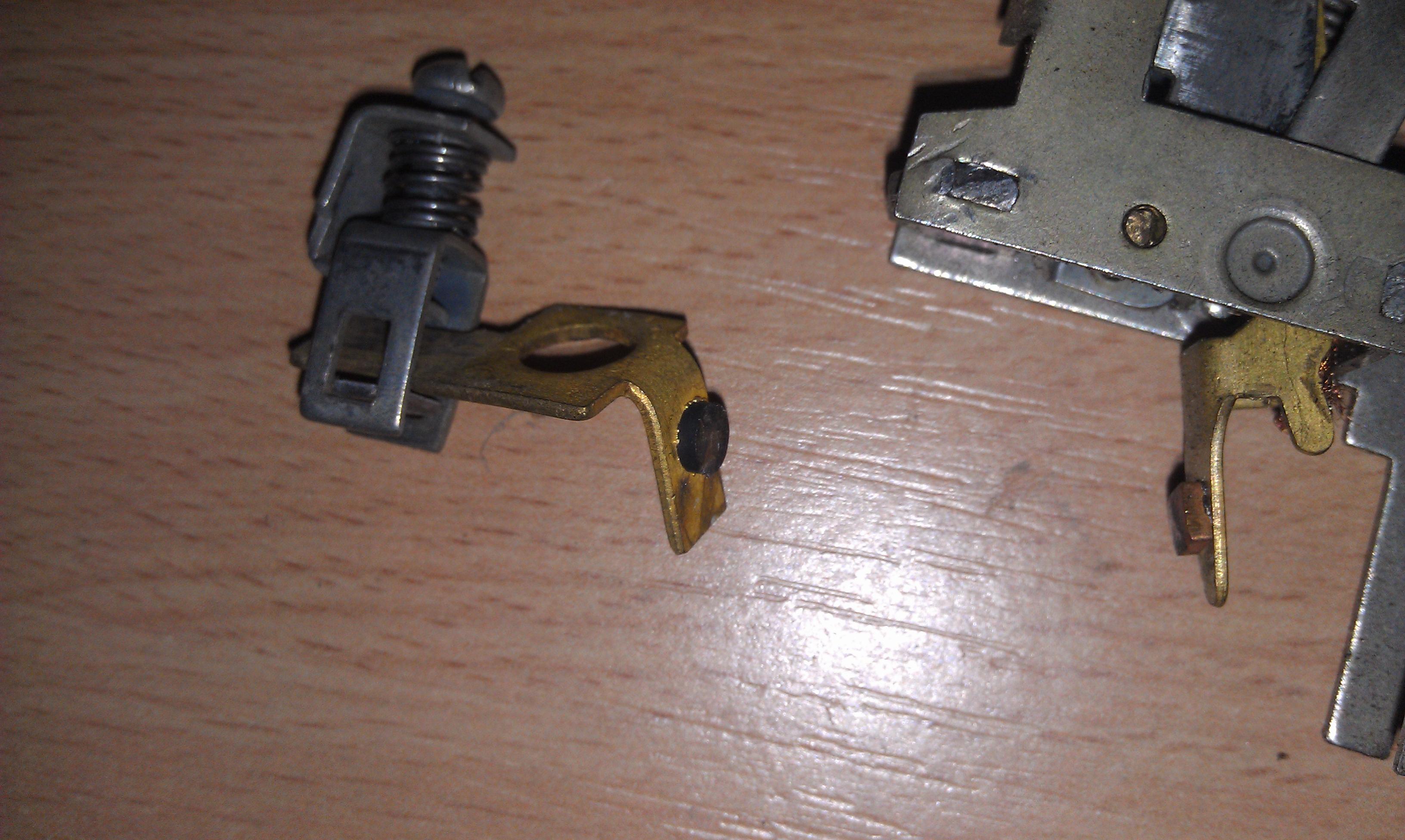

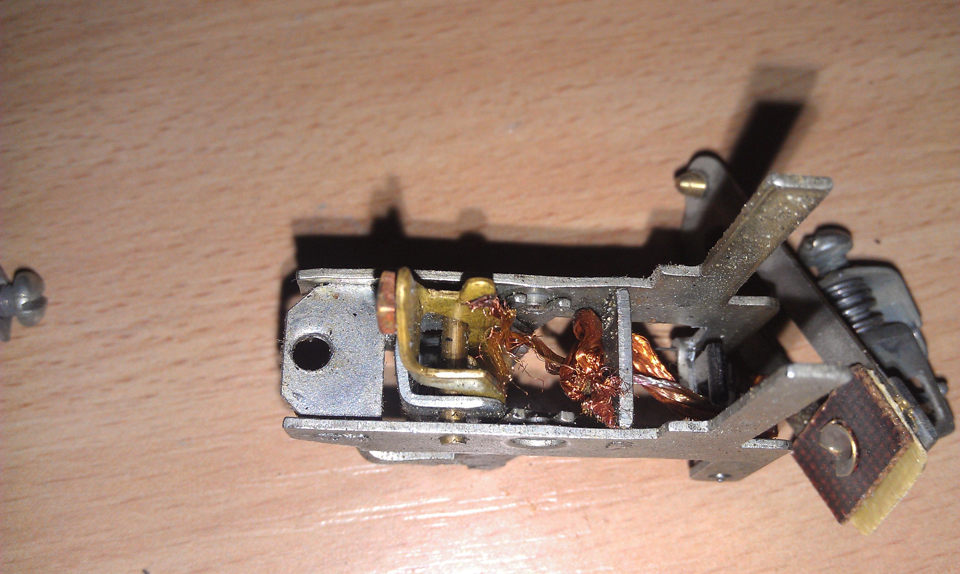

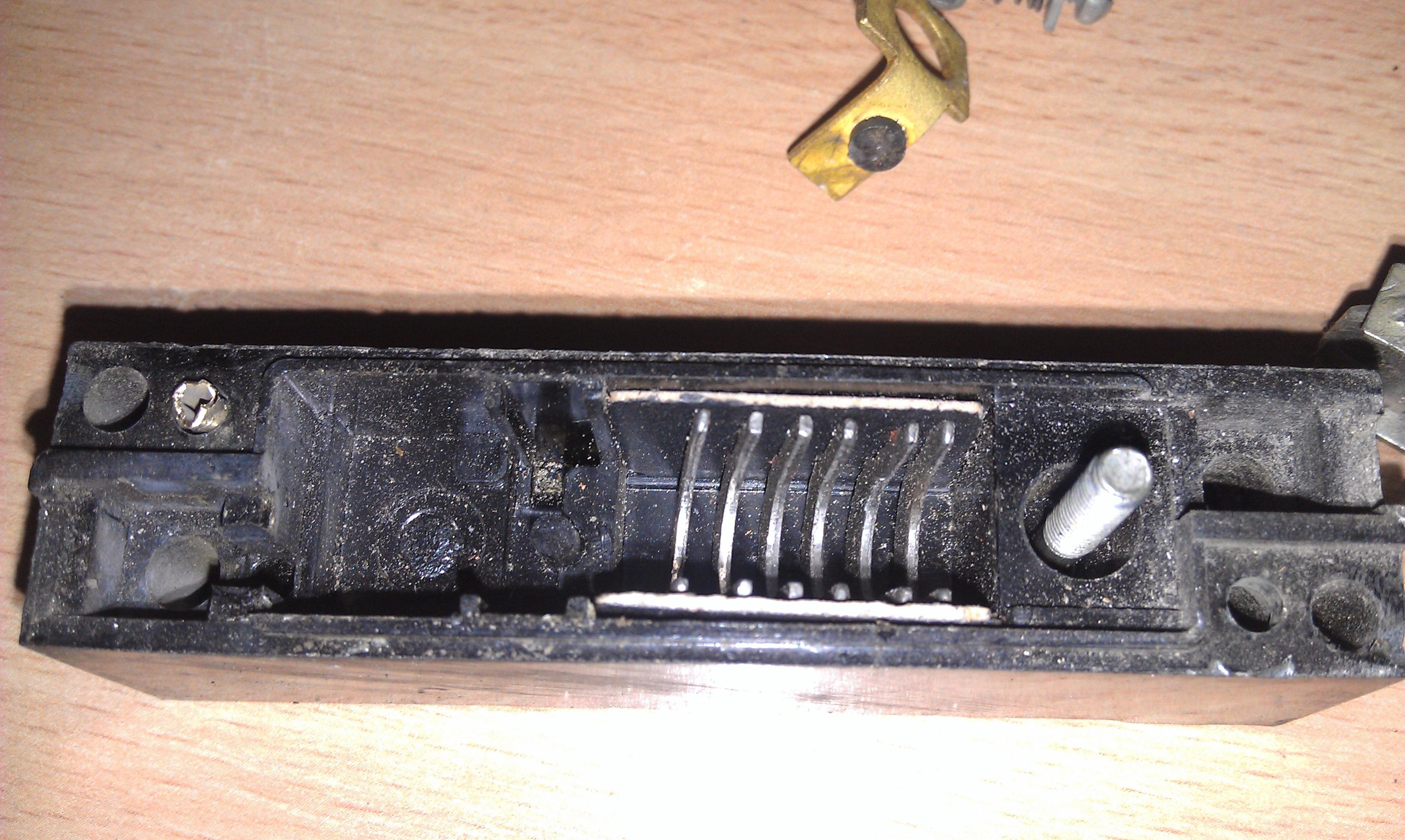

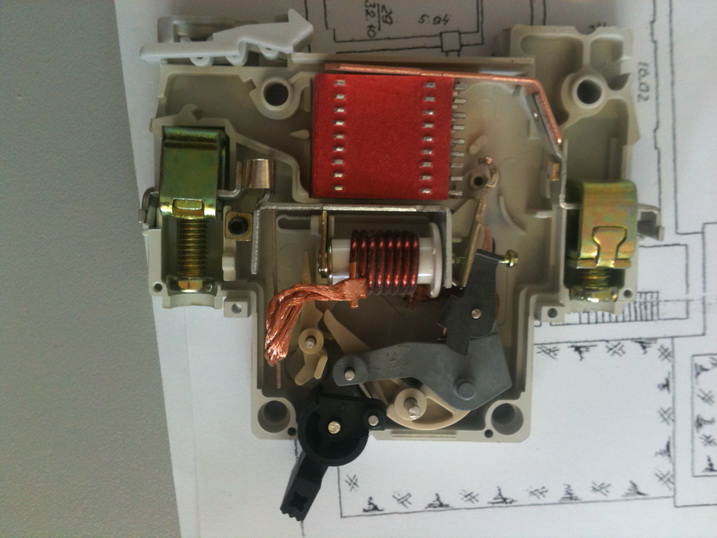

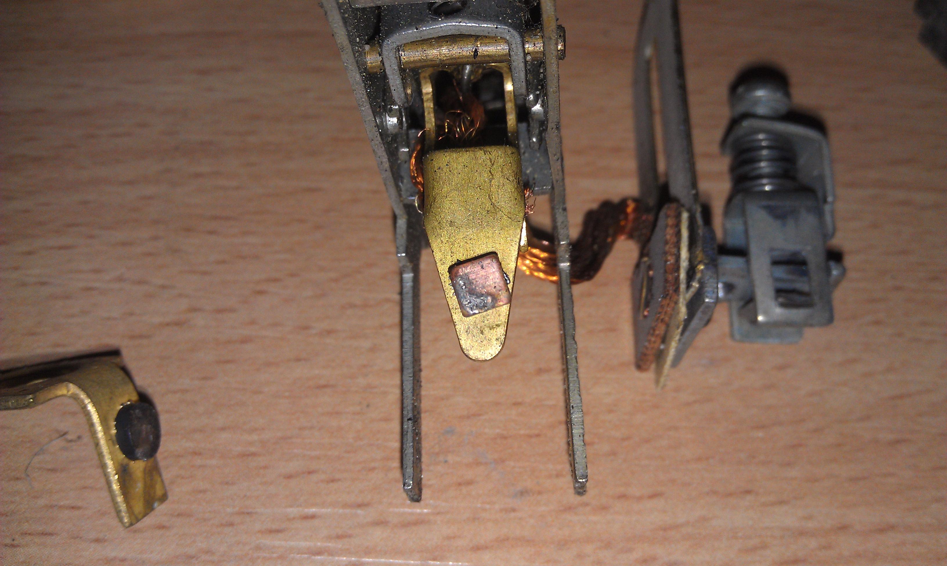

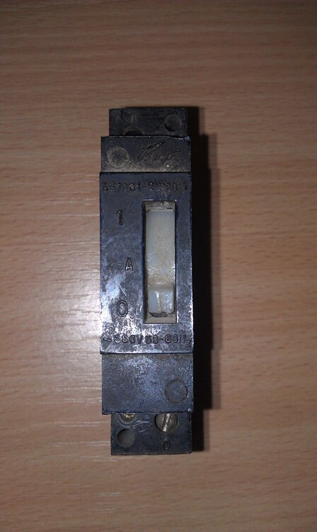

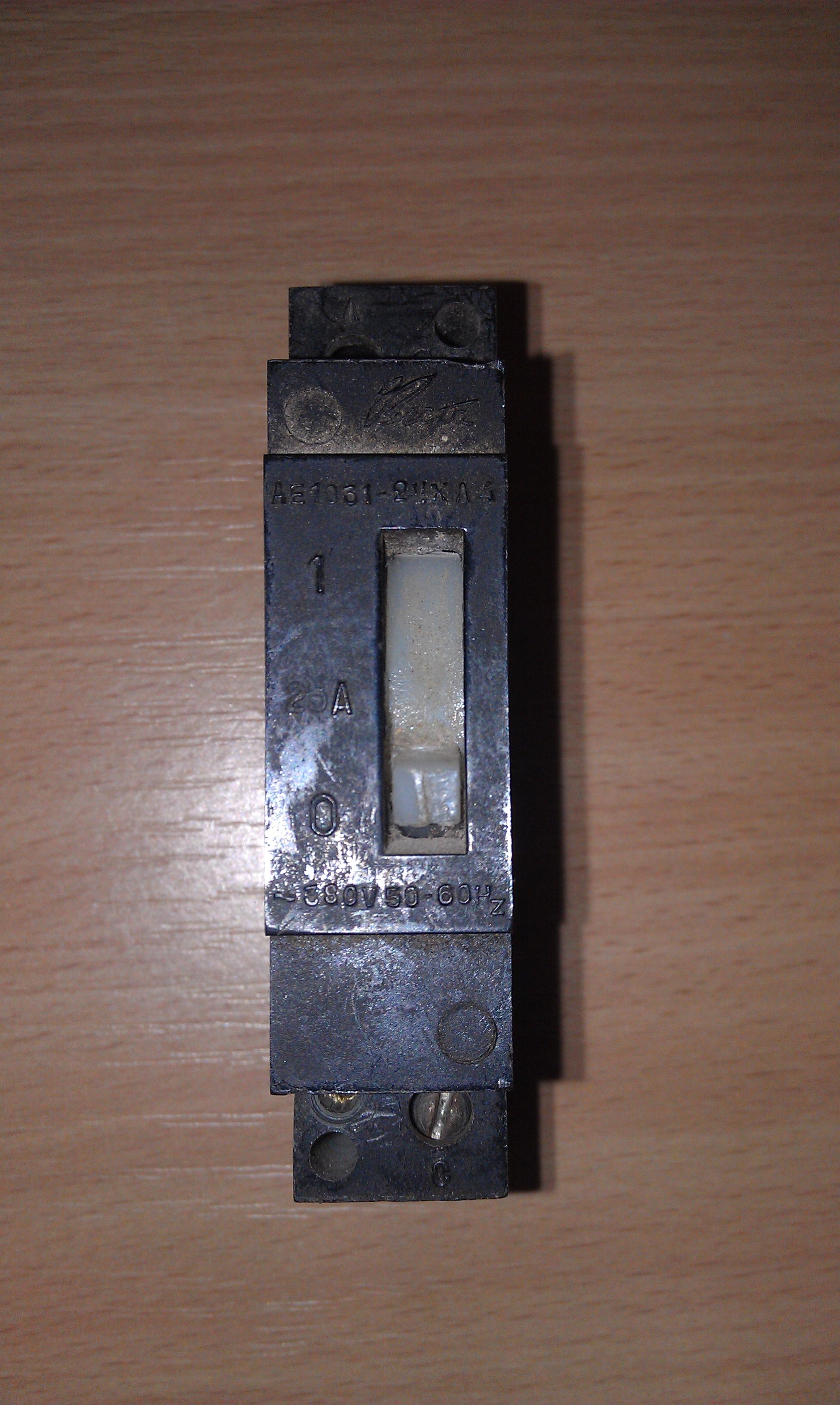

Старый советский АВ. По началу вообще не выключался (сплавились контакты), потом оторвал. Уже при разборке выпал настроечный винт расцепителя, который ничем не зафиксирован. Медный канат был почти оторван от подвижного контакта, я даже не заметил, где он должен быть приварен. Из плюсов заметил моментальное включение и выключение, что, впрочем, не сильно ему помогло. ЭМР расцепитель вообще отсутствует.

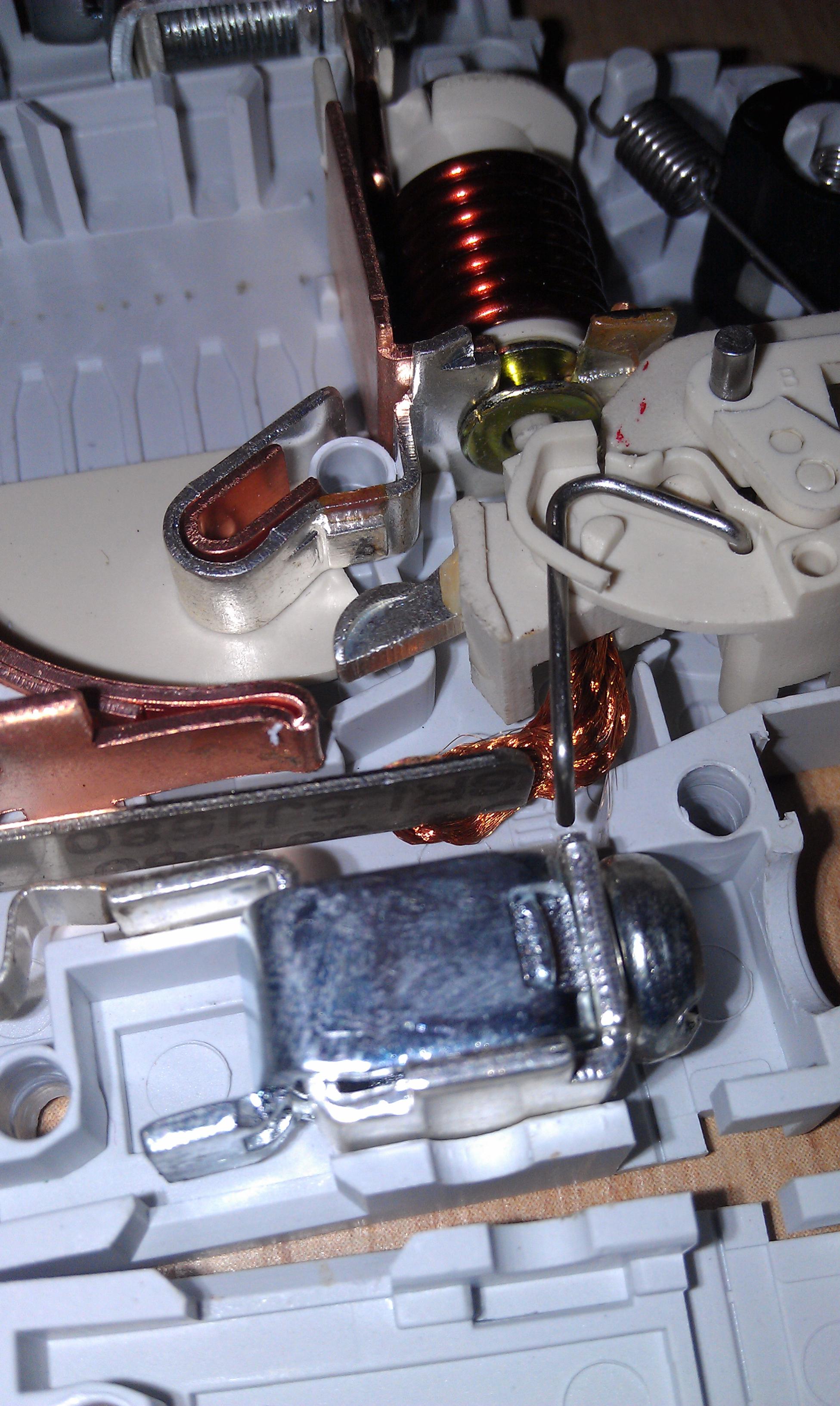

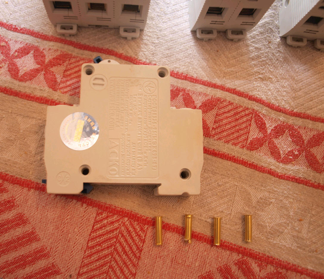

Пополню коллекцию фото:

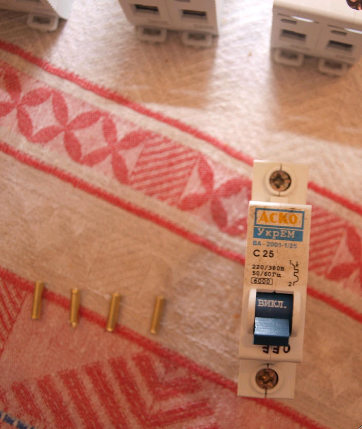

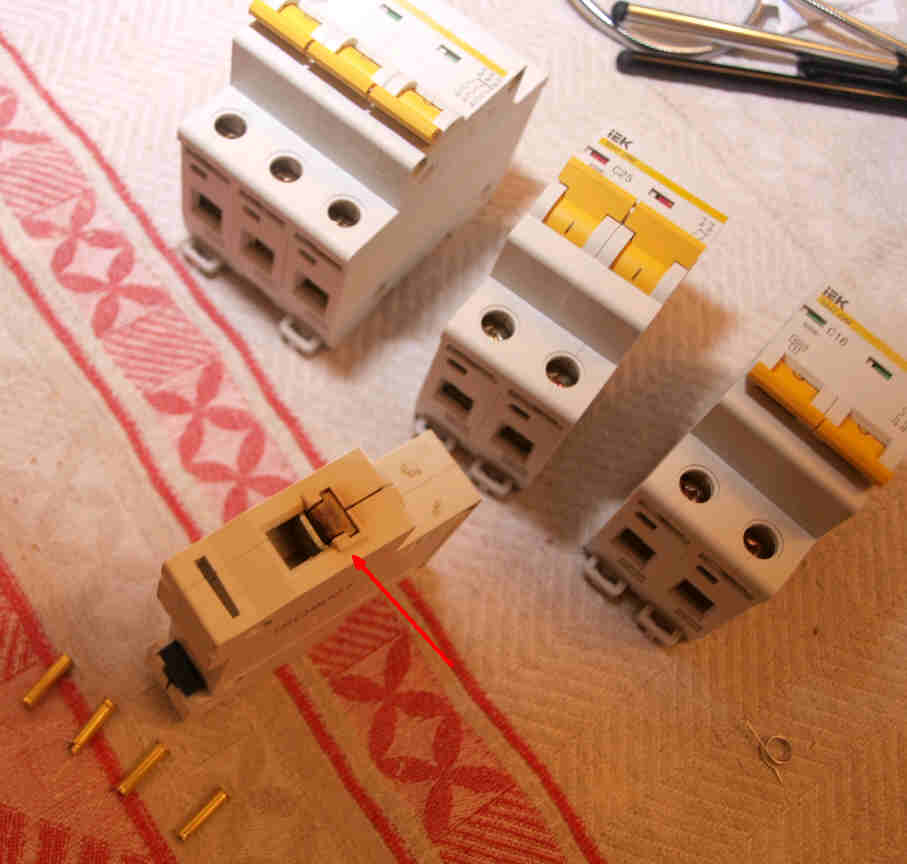

пациент ACKO BA-2001-1/25 C25
Ему лет 5 примерно. Немного подгорела клемма и заменен на всякий случай(на фото стрелкой обозначена причина замены)
