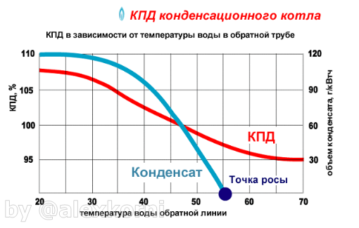

Обратите внимание, так как для конденсационных котлов необходимо понижать температуру водына входе котла, то обратная линия котла подсоединяется ниже всех обратных линий контуров отопления.
Происходит искусственное занижение температуры обратной линии за счет явления стратификации в термогидравлическом распределителе и гидравлическом разделителе.
.....Обратите внимание, так как для конденсационных котлов необходимо понижать температуру воды на входе котла.. ....
Да, это необходимое условие для повышения КПД конденсационного котла

Я изучал этот вопрос и пришёл к выводу, что рекомендация от BAXI неудачная.
И та же BAXI, в других руководствах, рекомендует "метод чередующихся патрубков" для термогидравлического распределителя (отличающегося от простого гидравлического):
У компании De Dietrich предложены более правильные, по моему мнению, решения по термогидравлическому распеделителю.

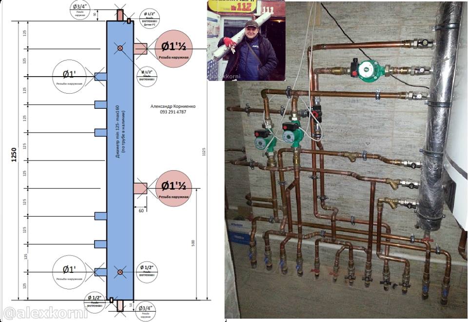

Порекомендую статьи на этом сайте, где наш коллега довольно подробно изучил вопрос. Самое главное, он перенёс это в читабельный вид. И объясняет, почему схемы De Dietrich лучше:
:) Тоже термогидравлические распределители:

Это я все о обратке котла веду речь. Фотку мою Вы видели, обратка хорошая но хромает.

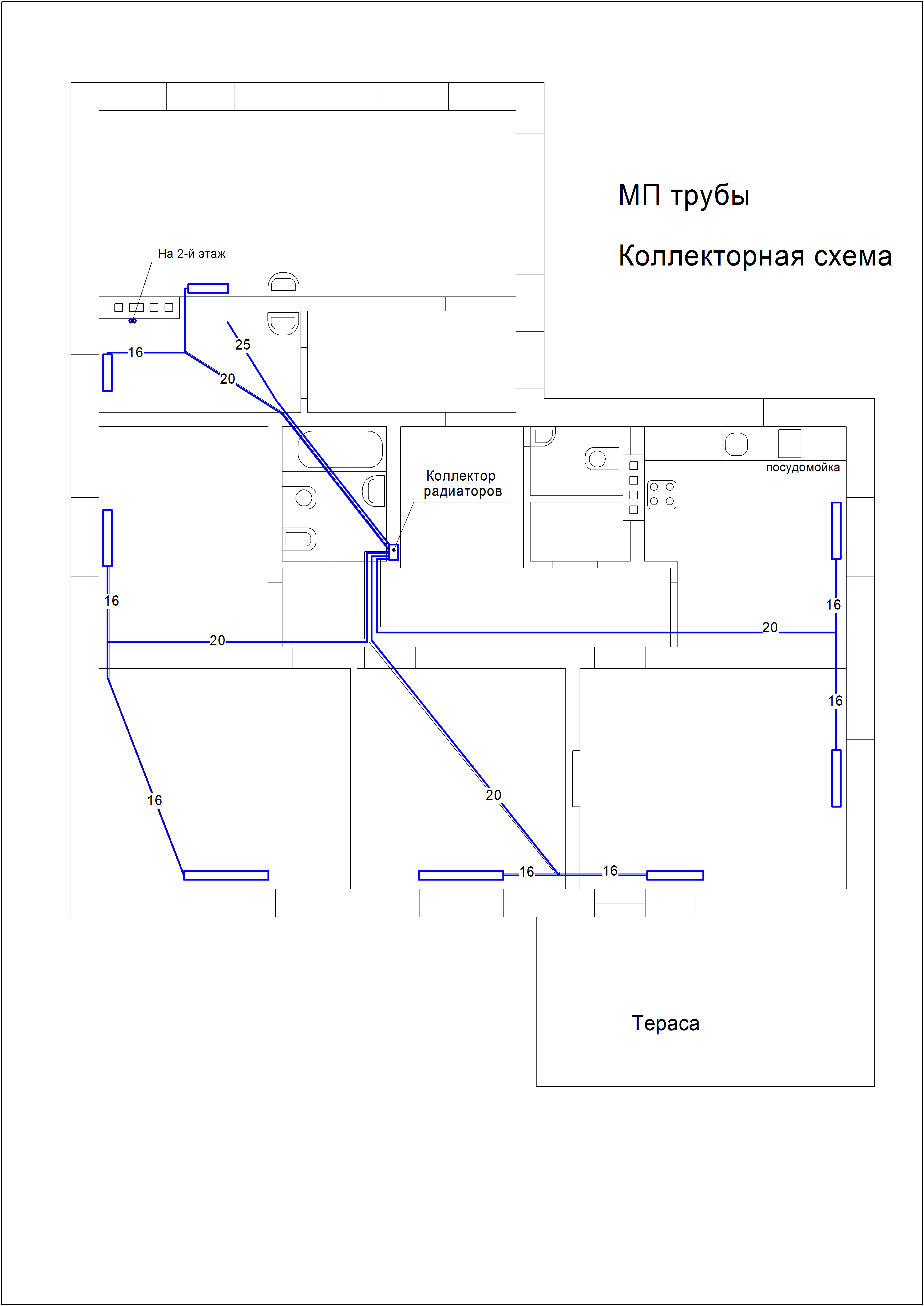

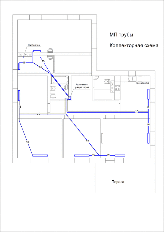

Хочу просчитать размеры гидрострелки. Наверное она мне нужна будет.
У меня получается система почти как на этой схеме, только радиаторов будет 2 контура (1-й и 2-й этажи, а на каждом этаже будет свой коллектор(просто "сопилка" без кранов). Как я понял для расчета гидрострелки нужно знать производительность насосов.
А какие насосы мне нужны, и какая у них производительность?:)

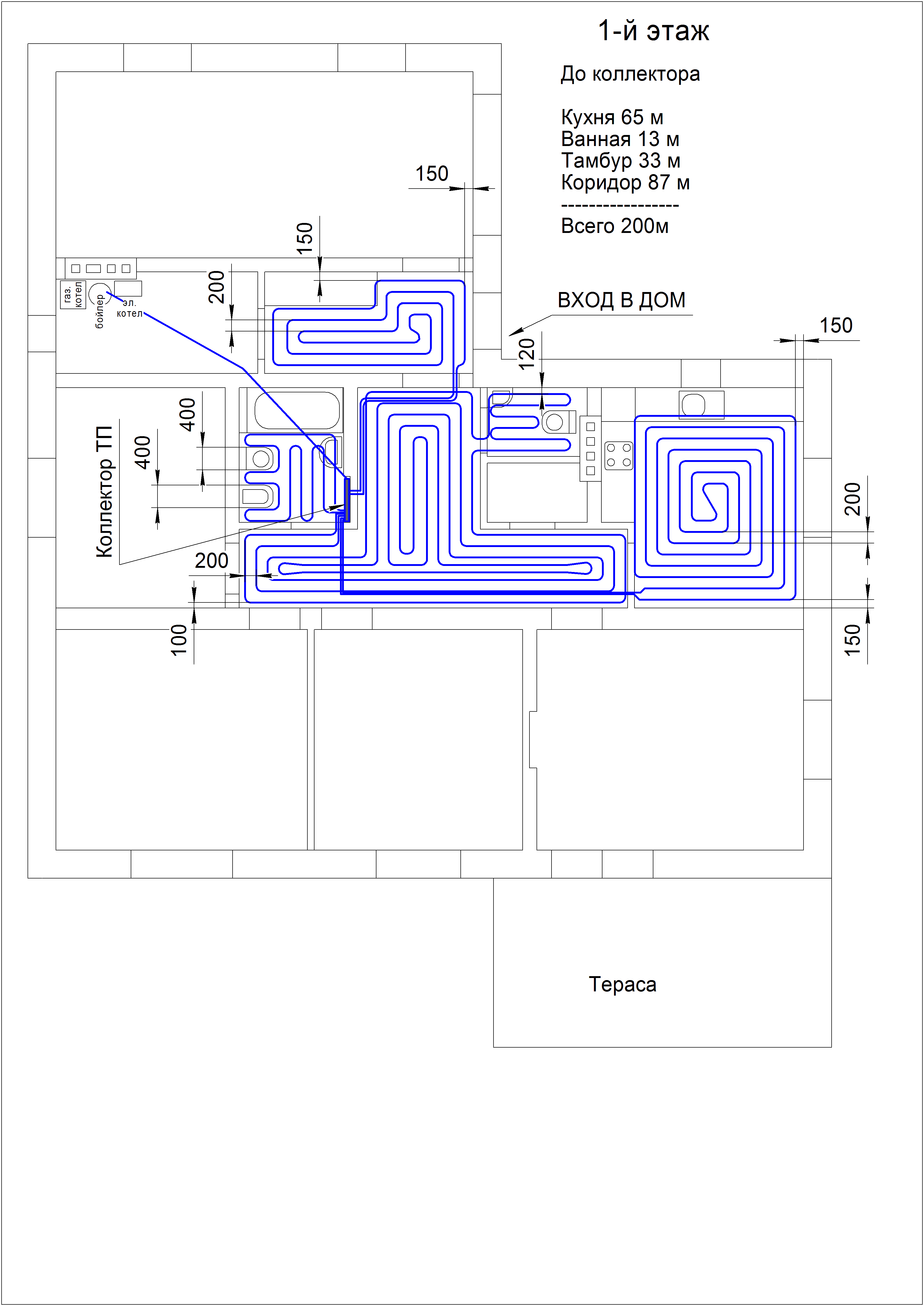

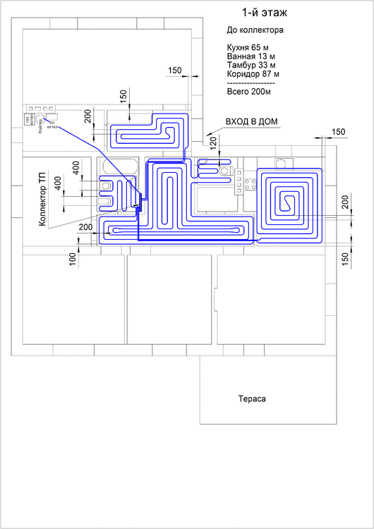

ТП- суммарно 200 м.п. (35 кв.м. 1-й этаж)
Радиаторы 1-й - алюминиевые 80 ребер
Радиаторы 2-й - алюминиевые 40 ребер

Пересчитал систему для режима 50грд. На кисановской 25 трубе получил мощность радиаторов на этаже 6 кВт при расходе 0.54 м3 и напоре 1.2м (дельта Т= 10грд). Для двух этажей расход - 1.08м3. Т обратки (предполагаемое) ~ 35 грд. Что очень вселяет надежду (теплоизоляция при этом вредна но в некоторых местах необходима). Большое значение имеет расположение смесительного узла для ТП. Ну, в общем, я думаю решение оптимально.
ПС. Петля ТП и есть ленинградка с распределенными тепловыми параметрами.

Александр, правильно ли я понял, что Вы считаете обязательной установку гидрострелки в паре с конденсационными котлами? Это необходимо и с достаточно простыми СО?......
Это определяется для конкретной модели конд.котла - для обеспечения минимального расхода (протока).
Надо руководствоваться рекомендацией производителя котла.

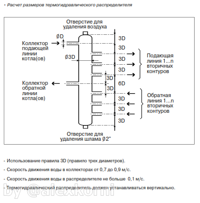

...Хочу просчитать размеры гидрострелки. Наверное она мне нужна будет......
Гидрострелка может быть двух типов - просто гидроразделитель потоков (с разных "расходом") или термогидроразделитель. Последний можно использовать вместо коллектора, т.н. "гребёнки".
Гидрострелку используют также для параллельного подключения нескольких источников тепла (каскад котлов, например)
В системах до 50кВт в гидроразделителе обычно нет необходимости (если это не оговорено производителем именно конденсационного котла).
Зачем считать? купите готовую.
... Как я понял для расчета гидрострелки нужно знать производительность насосов...
Нет, ошибаетесь. Надо знать "расход" контура (под который подбирается насос).
