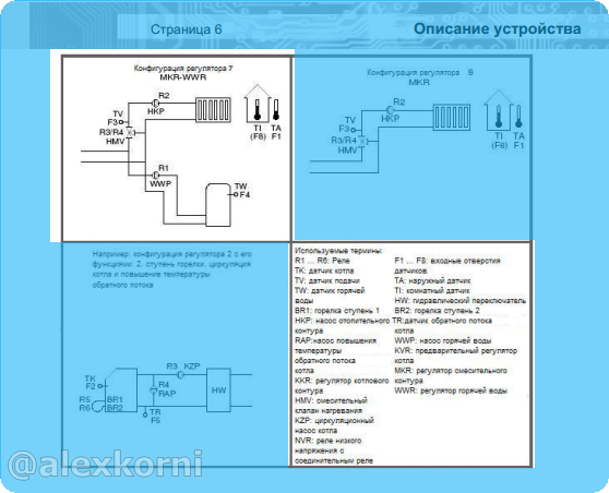

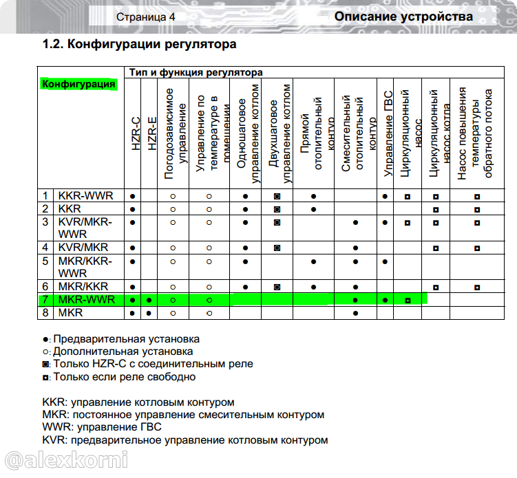

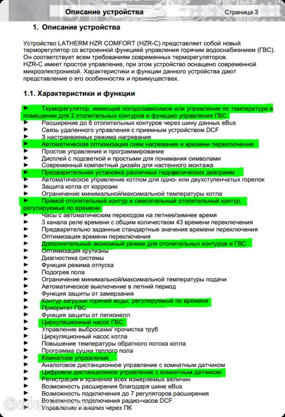

К Condix надо брать ещё контроллер управления
Регулятор HZR-C (Comfort) – базовый
Это обязательная связка? Просто у меня система предполагается инерционная и погодозависимой автоматики не планировал. Думал хоть здесь сэкономить и обойтись недорогим комнатным термостатом. А тут ещё получается + почти 300евро. Или без этого контроллера не подружатся насосная группа с котлом и бойлером?

Тогда Вам точно Condix не нужен.
Позвольте уж домучать до конца. Какую посоветуете насосную группу (группы) под вышеописанные условия (настенный конденсационник, косвенник, один коллектор на ТП и второй на радиаторы/полотенчики без узлов подмеса)? Правильно ли я понял, что мозги котла самостоятельно не смогут всем этим управлять и понадобится ещё какой-то контроллер?

Не обязательно.
Контроллер может управлять (погодозависимо+комн.термостат) смесительной группой ТП, например.
При этом котел может работать в "своём" режиме. Который зависит от модели и комплектации (датчик наружной температуры, например).
upd: Но, на самом деле, не вижу особого смысла в приобретении дорогих контроллеров на Ваш дом.
Качественный котел с погодозависимым управлением РО + смесительная группа ТП. Которой можно управлять на более низком уровне.

По указанному BAXI могу сказать что к нему существует выносной проводной и беспроводной (у меня стоит) модулирующий термостат с возможностью раздельного управления режимом отопления и ГВС. Подключение внешнего контроллера дает возможность управлять разнотемпературными зонами отопления и в добавок гелио/солнечной системой в помощь котлу...
В Luna Platinum часть этих возможностей уже есть в котле...
... к нему существует выносной проводной и беспроводной (у меня стоит) модулирующий термостат с возможностью раздельного управления режимом отопления и ГВС......
Есть нюансы :)
В запросе основной регулируемый контур - смесительный.
Не совсем понял о первый смесительный?
В смысле прямой (радиаторный) контур, "управляемый модулируемым (?!) термостатом" является для системы Vikctor не самым главным.
А теплыми полами можно управлять не обязательно контроллером, конечно.
Надеюсь правильно понял.
Модулирующий термостат перебирает на себя управление котлом и может либо работать как обычный термостат вкл/выкл, так и модулировать мощность котла для поддержания установленной температуры. Так и задает суточный/недельный суточный режим отопления и ГВС.
А вот зонный контроллер контролирует 2 зоны, можно и разные способы обогрева и котел работает распределяя тепло по зонам для поддержания температуры в каждой.
