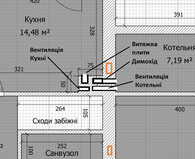

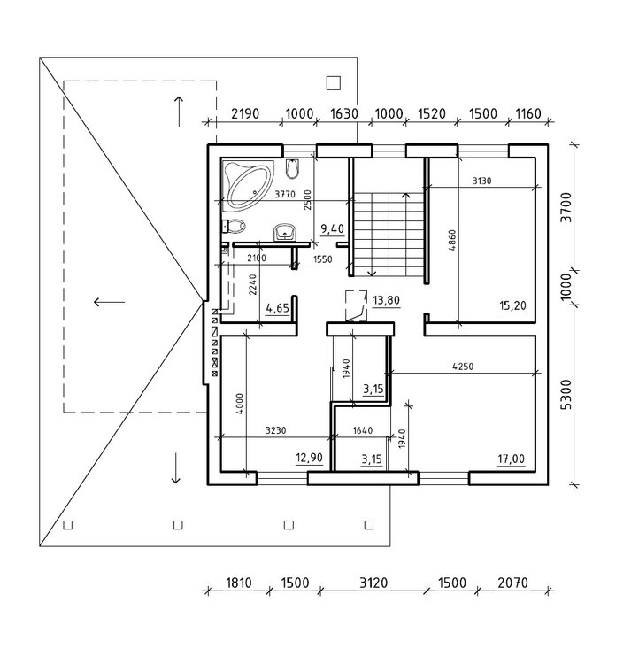

Зараз стою на етапі дошліфовки проекту будинку. І стала проблема з димоходом.
Вірніше з визначенням форми і саме головне розрізів каналів. Будинок 1 поверх і мансарда з високими стінами. Котельня прибудована збоку. Щоб димар не промерзав переніс його в приміщення кухні. Товщина зовнішньої стіни 38 см. В одному димарі йде димар, вентиляція котельні, і два канали вентиляції кухні, природня і витяжка над плитою.
Площа будинку виходить 160 квадратів. З них опалюється 60 на 1 поверсі і 55 на другому. Тепловтрати не рахував, так як ще не визначився точно з усіма параметрами. Котел ТТ, дрова. Висоьа димоходу 8-9 метрів, точно ще не рахував так як фасади доробляю і ще не знаю висоту конька.

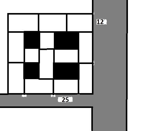

Запитання виникли такі. Який діаметр димоходу брати? 150 мм? Чи треба більше? На другому рисунку дав приблизну розкладку цегли димаря. Отримав наступні перетини Витяжка 12*12, Вентиляція кухні 12*12, димохід 12*25, вентиляція котельні 12*25.
Чи допускається зробити димохід по зовнішній стіні, і всі канали розмістити в ряд? Утеплювати будинок буду 100-150 мм утеплювача, димохід також. Просто такий варіант не створює виступу на кухні який треба якось обігрувати. Як на третьому кресленні.
.....Який діаметр димоходу брати? 150 мм?...
Требования к дымоходу указываются в инструкции к котлу.
.....Чи допускається зробити димохід по зовнішній стіні, і всі канали розмістити в ряд? Утеплювати будинок буду 100-150 мм утеплювача, димохід також. Просто такий варіант не створює виступу на кухні який треба якось обігрувати. Як на третьому кресленні.
Допускается.

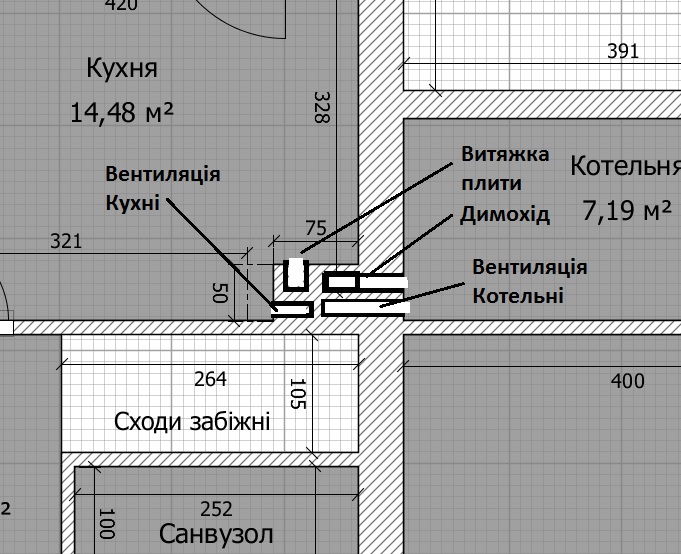

І ще одне запитання. Розводка в котельній буде мідю, принаймні до бака ТА. Можливо що і вся котельня, буду рахувати на момент інсталяції. В будинку буде 2 стояки. я їх приблизно зобразив на рисунку оранжевими квадратами. В один, той що між кухнею і котельнею підуть стояки опалення (подача і обратка). В другий той що в санвузлі підуть: каналья з виходом на дах у вигляді фанової труби, вода(холодна, на 2 поверсі буде свій електробойлер) ТП санвузла 2 поверху, кабель електрики, і можливо подача-обратка з радіаторів однієї кімнати. Подача, обратка радіаторів і ТП в утеплені. Вода також.
Запитання таке. Які розміри робити каналів. Глибина по любому 12 см (ширина блоку), а от яка ширина бажана під задану кількість труб, щоб той хто буде робити інсталяцію був вдячний. Я думав робити шахту біля кухні 120*250, а в санвузлі 120*500 І який як правило виходить діаметр труби опалення в утеплювачі (мінвата) 50 мм чи більше? Трубу приймемо 15.

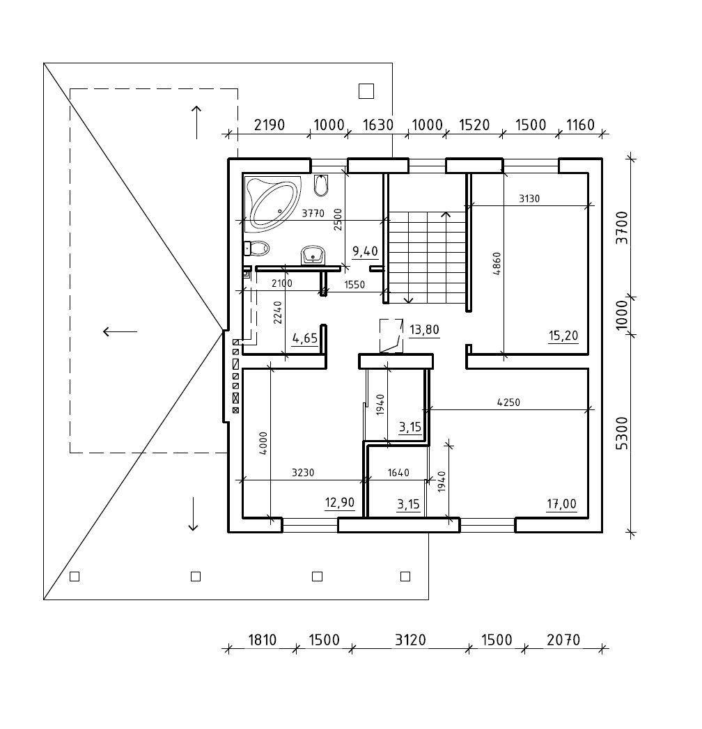

Можно ли иметь в 2-х этажном доме из отопления только ТП на всем первом этаже и не иметь вообще ничего из отопления на втором?
Дом 120 м2, на всем первом этаже (60м2) планирую делать водяной ТП под плитку. Теплопотери дома по прикидкам около 3.5-4 кВт на разнице температур 44 градуса. 19 см ПСБ-С в стенах, 20см минваты на чердаке, 10см ПСБ-С в полу, теплые окна.
Видел вашу рекомендацию на втором этаже сделать ТП только в санузле. Смущает перепад высоты между полом в санузле и другими помещениями. А если делать стяжку везде по 2-му этажу, то ИМХО проще закладывать и ТП туда же.
Опять же, видел мнение, что радиатор в пол ставить необязательно для перекрытия холода от терасной двери и\или большого окна. Как из практики ведет себя ТП в подобной ситуации?
Я так понимаю, что большого смысла в особом утеплении пола и нет. Программа показывает, что разница между утеплением 50 и 100мм ПСБ-С составляет около 2.6% (10.6 и 8% соответственно потерь тепла в грунт). А замена ПСБ-С на ЭППС равной толщины дает выигрыш аж в 1% по потерям в грунт. Я правильно посчитал?
По проекту в доме есть тамбур. С одной стороны его имеет смысл делать неотапливаемым, т.к. это поможет избежать промерзания двери. С другой стороны, над тамбуром частично находится санузел 2-го этажа, где планируется ТП. Как лучше делать? Такой же вопрос, по сути, ко всем вспомогательным помещениям типа гардеробных - надо ли их отапливать специально?
Можно ли иметь в 2-х этажном доме из отопления только ТП на всем первом этаже и не иметь вообще ничего из отопления на втором?.....
Нет.
...Видел вашу рекомендацию на втором этаже сделать ТП только в санузле. Смущает перепад высоты между полом в санузле и другими помещениями. А если делать стяжку везде по 2-му этажу, то ИМХО проще закладывать и ТП туда же....
Не было такой рекомендации.
Это была констатация факта.
Лучше везде ТП, но в спальнях не делают по одной причине - слишком мало времени проводим в сознательном состоянии, чтобы оценить комфорт от ТП. И этот комфорт - дороже в инсталляции.
....Опять же, видел мнение, что радиатор в пол ставить необязательно для перекрытия холода от терасной двери и\или большого окна. Как из практики ведет себя ТП в подобной ситуации?...
Отлично. И та же теплоотдача, как у конвектора (чаще шаг укладки).
....Я так понимаю, что большого смысла в особом утеплении пола и нет. Программа показывает, что разница между утеплением 50 и 100мм ПСБ-С составляет около 2.6% (10.6 и 8% соответственно потерь тепла в грунт). А замена ПСБ-С на ЭППС равной толщины дает выигрыш аж в 1% по потерям в грунт. Я правильно посчитал?...
Правильно. Ну у ЭППС выше плотность, при той же теплопроводности.
...По проекту в доме есть тамбур. С одной стороны его имеет смысл делать неотапливаемым, т.к. это поможет избежать промерзания двери. С другой стороны, над тамбуром частично находится санузел 2-го этажа, где планируется ТП. Как лучше делать? Такой же вопрос, по сути, ко всем вспомогательным помещениям типа гардеробных - надо ли их отапливать специально?
Надо. Обязательно.
В спальнях радиаторы? А если спальня для пожилых, которые проводят там до половины светового дня?
