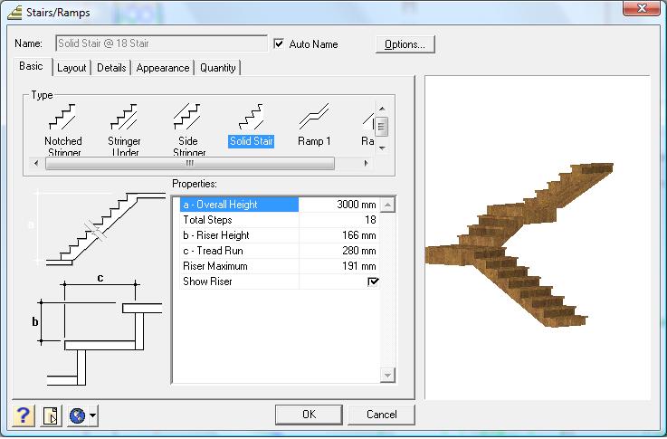

тухканчик Опубліковано: 23 квітня 2012 Поділитись Опубліковано: 23 квітня 2012 Спасибо! Лестница должна быть шириной 900, высота ступени 166, глубина - 280. Две площадки 900х900. При таких параметрах она должна влезть Если переместится (этот вопрос еще не определен), то будет использована только часть веранды, остальная останется холодной. Для консервации есть несколько вариантов: - если тем-ра в холодной части веранды будет позволять, будем хранить там - если нет - на участке есть погреб и вообще я больше люблю морозить овощи, чем их консервировать... белье сушить можно либо на террасе летом, либо в холодной части веранды, либо в подсобной комнате на втором этаже Подскажите, а что за волшебная програмка по рассчету лестниц и где можно найти подобное для себя. Просто подошел к этому вопросу и думаю, как правильно. Даже ездил смотреть и мерить лестницы в дома старой постройки в центре города. Мучаюсь сомнениями, как точно и правильно рассчитать. Спасибо заранее за ответ. Посилання на коментар Поділитися на інших сайтах More sharing options...

Luko Опубліковано: 23 квітня 2012 Автор Поділитись Опубліковано: 23 квітня 2012 Подскажите, а что за волшебная програмка по рассчету лестниц и где можно найти подобное для себя. Программка называется 3D Home Architect Design Suite Deluxe 8 Но для полноценного расчета лестницы она не очень годится, только чтобы прикинуть и увидеть в 3D как она будет выглядеть. Строить Вы по ней не сможете. Я сейчас осваиваю (ссылка устарела) - она больше подходит для этой цели. В частности, мне очень понравилась (ссылка устарела) (на английском) Вот как пока выглядят мой черновой проект Еще Вам может быть полезна (ссылка устарела) (на русском) 4 Посилання на коментар Поділитися на інших сайтах More sharing options...
