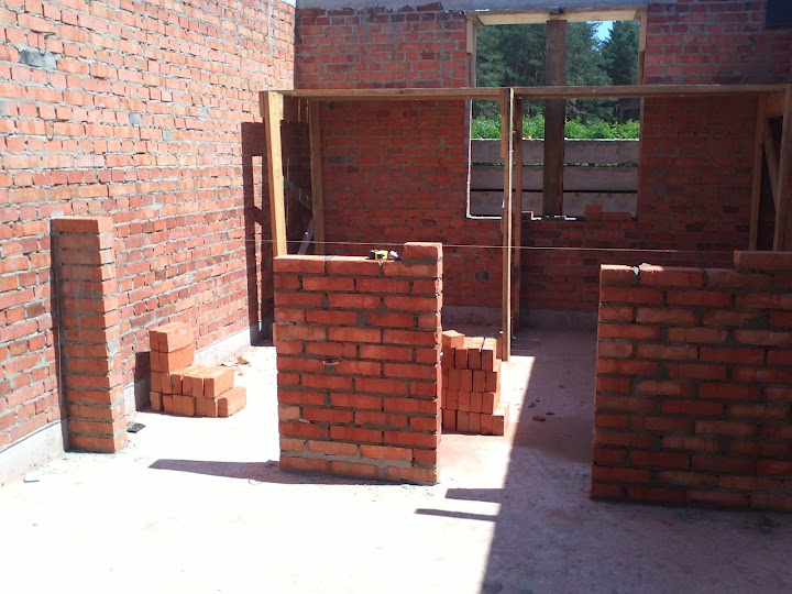

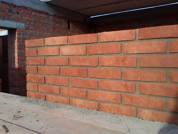

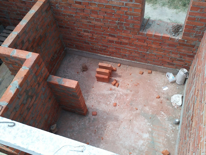

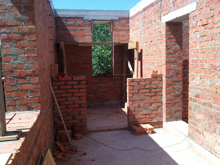

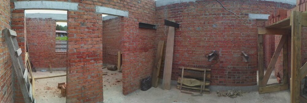

Перестенки первого этажа закончены. Обнаружила панорамную съемку в телефоне, так что теперь буду мучить вас еще и панорамами :D
Фото 1. Котельная
Фото 2. Холл с лестницей. Слева - гостевая спальня
Фото 3,4. Сан.узел

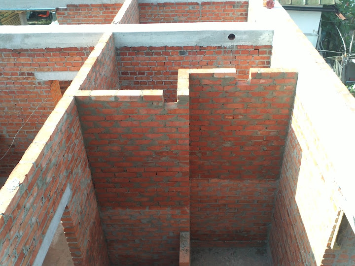

Фото 5,6. Вентканалы и проемы в перестенках под них
IMG1072.jpg.5fa5f2934237fb217c096cfcad5995e6.jpg IMG1074.thumb.jpg.f5ec19af669078c1b75b0cc317375af2.jpg IMG1085.jpg.843425532586c5252c1794174b330fb9.jpg IMG1111.jpg.1374431cc8b6c75be639781fb300d55b.jpg IMG1118.jpg.65b69c63457e21149450baae287f53f6.jpg IMG1112.jpg.3bcd32112f34f4bbba737571c647a8e8.jpg

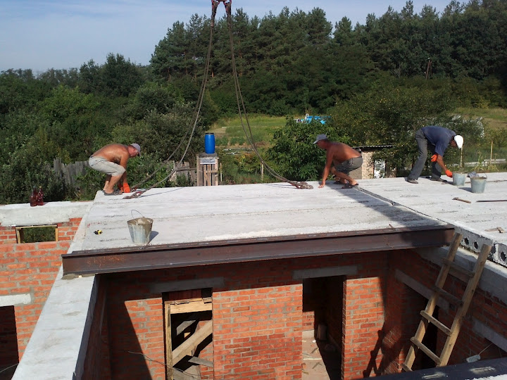

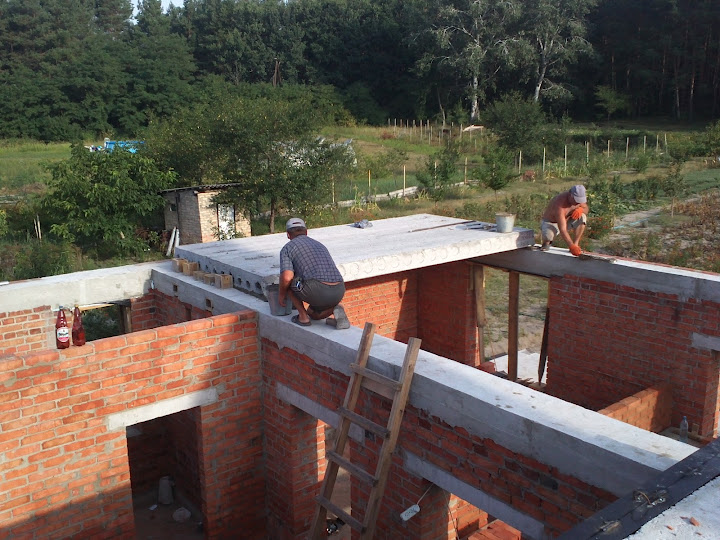

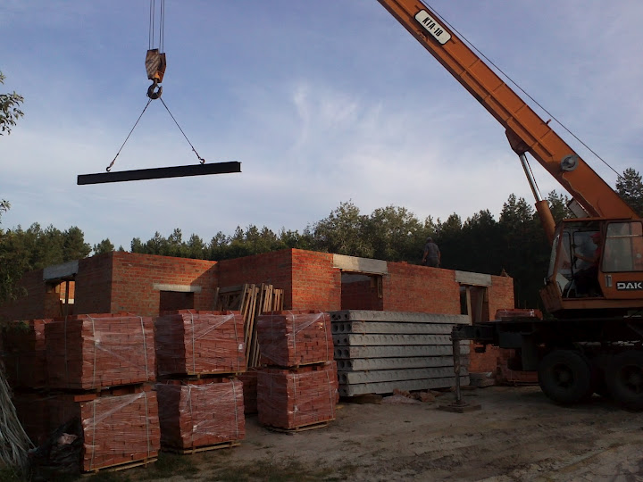

Теперь у меня тоже есть свой вандерсанден :-P

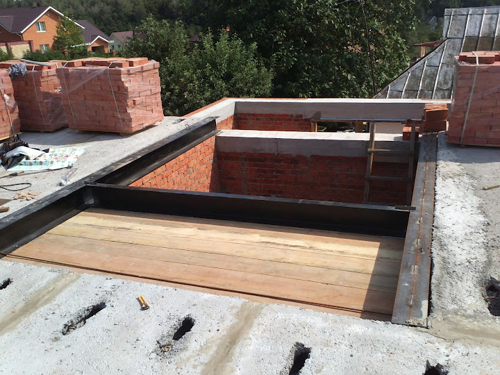

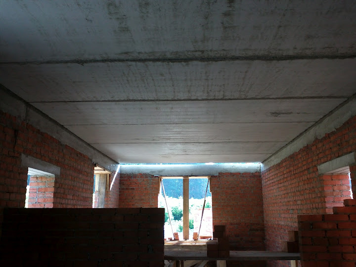

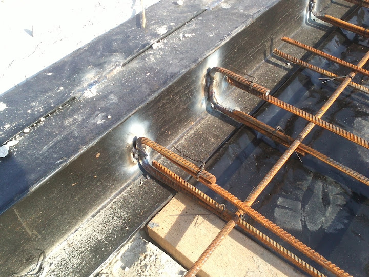

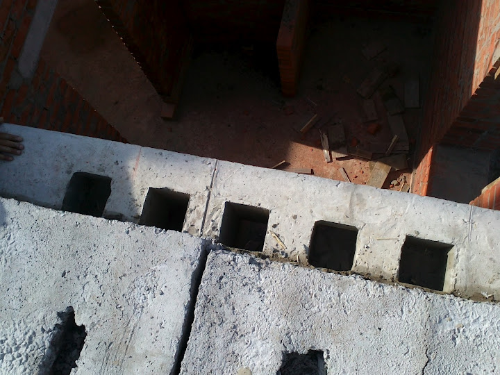

День Х начался рано. Первыми смонтировали балки для монолитного участка (швеллера сварили между собой накануне). Потом пошли плиты. При наличии готовой расскладки плит, монтаж - шо тетрис :D Понравилось руководить процессом и с важным видом тыкать пальцем в нужную стопку плит: "Вира! Майна! Трави ее помалу!" :cool:
IMG1091.jpg.3c78ce5a8a51de9046ecaad6a2b0778d.jpg IMG1093.jpg.1da226baec0306c14fc87649d1146e7d.jpg IMG1101.jpg.81310976c125076989110e83991acc76.jpg IMG1125.jpg.a291a16401a78bef2ba45c856df98fc3.jpg IMG1127.jpg.5ecddd212da0b18c4ca92bf34c994f12.jpg IMG1134.jpg.96e3978eb440bbd43ca74c1aaf5b432e.jpg

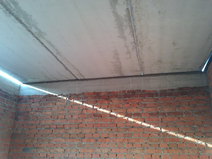

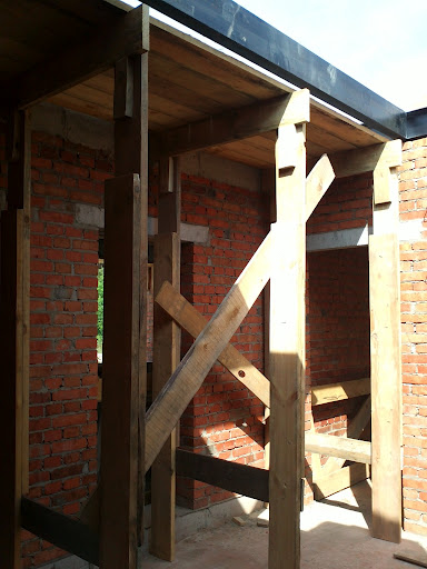

Резюме по плитам: ровенские тоже не панацея :( были пропеллеры, наплывы (на фото плита, торец которой замазан, я про нее ранее писала). Но потолок получился более-менее ровным.
IMG1130.jpg.8597297bfc956e294ecaef242cbf114e.jpg IMG1098.jpg.11f7764a5b0b938d27c7da4eea97fc67.jpg IMG1132.jpg.d77a56f38cde8ff4fbde372cb3b739aa.jpg

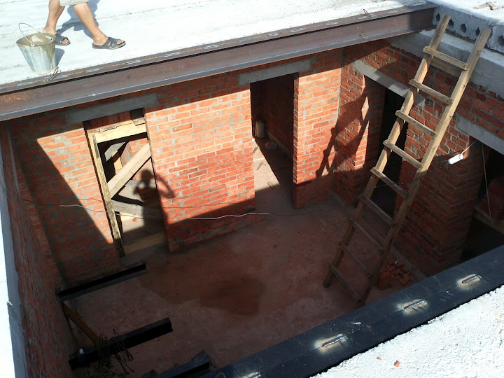

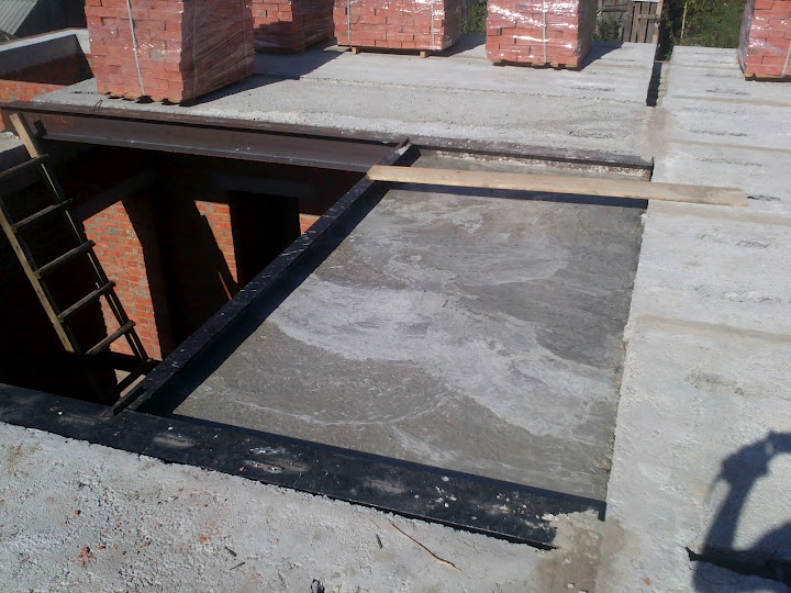

Завершающий аккорд - монолитный участок возле лестничного проема. Приварили поперечный швеллер, установили опалубку, связали арматуру, залили бетон.
IMG1139.jpg.954ce54361218bcd87c71caa06a0b478.jpg IMG1140.jpg.e8eb6e999de7a539c2f5160c26df2804.jpg IMG1142.jpg.63f9b25a67a06a4895aabaaab7a5a41b.jpg IMG1144.jpg.e45d04671f901235f90cda486827a7bf.jpg IMG1146.jpg.4abd0fdb51835c1f7cc7c4c7a3ad8987.jpg

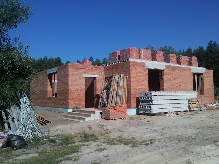

Вот такой красавец у нас дом.

Кстати, странно, но с потолком комнаты теперь кажутся больше... :unknown:

Luko, скажите пожалуйста, а плиты лежат просто под своим весом? Видел где-то что еще арматурой как-то крепят, через пустоты в плитах к армопоясу. А как у Вас?:)
сейчас да, но их потом еще обязательно будут анкерить между собой
