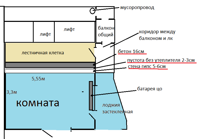

Зимой очень холодно в комнате которая граничит с лестничной клеткой. Холодные стены и пол вдоль всей стены. Холод чувствуется в ноги уже от 1м если подойти к стене почти в притык 15-20см, то уже реально холодно. И это при том что у нас в Киеве еще не было сильных морозов (днем -5 ночью -16)
А так же очень сильно слышно как ходят по лестнице мы живем на 3 этаже, судя по звукам слышно с первого и по этаж 5-6.
С комнаты стена приблизительно 6см, потом пустота 2см в которой гуляет сквозняк, потом 16см бетонная стена которая граничит непосредственно с лестничной клеткой.
Подскажите, как и ЧЕМ эффективней утеплить комнату со стороны лестничной клетки, а заодно хоть как то звукоизолировать.

У вас главный проводник холода - это бетон. Лучше утепляйте изнутри, как бы вам не хотелось.
Если утеплять: пристенная конструкция СW + UW 100мм + 12,5 гипсокартон + 100 мм утеплитель (мягкая мин. вата или базальт)
Если утеплять и звукоизолировать: профиль СW + UW 100мм + демпферная лента + виброфикс + вата 100мм (Роктон Роквул в идеале) + гипсокартон в два слоя 12,5 мм.

Зачем Вам вата в подъезде? Берите ПСБС 50мм - для подъезда вполне достаточно будет, а если это стена не примыкает к лестничному пролету, то можно и на сотку психануть. На пену за пару часов приклеите и к вечеру заармируете. Торец зазора заткните кусками ПСБСа, задуйте пеной и заштукатурьте. Главное, что бы в зазоре воздух не гулял.

Urs и Фасадчик, что вы человека с толка сбиваете, какое утепление снаружи со стороны лестничной клетки?! У него холод, не от того какая температура на лестничной клетке, а от того, что бетонная стена является главным проводником холода с улицы и из-за этого у него стена ледяная в квартире. Urs, я понимаю что сейчас пенопласт никто не покупает, но если вы утеплите бетон со стороны лестничной клетки вашим любимым продуктом, то вы только лестничную клетку и утеплите, а в квартире у него по прежнему будет холодно. Вы поймите - это не просто наружное утепление фасада, это специфика данной конструкции дома и мы с подобной ситуацией уже боролись, если конечно топикстартер правильно всем обрисовал конструкцию своей стены. Змінено користувачем PROFITEC

Вы не верите что у меня такая стена но с такой спицификой уже встречались, это как понять? Это дом 97года постройки с треугольными балконами.
На рисунке все нарисовано. Даже еще дорисую несколько моментов, таких как лоджия и полностью лестничная клетка. Синим выделена моя квартира, красным подчеркнул размеры стены.
Обычно когда утепляют фасад, то утепляют сразу и стену выходящую на лестничную клетку. Причем "перехлест" утепления на фасаде должен заходить за примыкание стены на 300-400 мм, чтобы не "замерзал" угол.

какое отношение имеет внешний фасад к моей комнате. Комната вообще не граничит с улицей. Между улицей и комнатой еще есть застекленная лоджия с батареей. На лестничной клетке минусовая температура, так как батарей там вообще не предусмотрено.
комната промерзает не с правого угла а по всей стене равномерно. Особенно это чувствуется по полу, равномерный холод вдоль всей стены.
Ну так утеплите хотя бы эту стену! И судя по Вашему эскизу - обязательно торец стены в коридоре между балконом и лк.

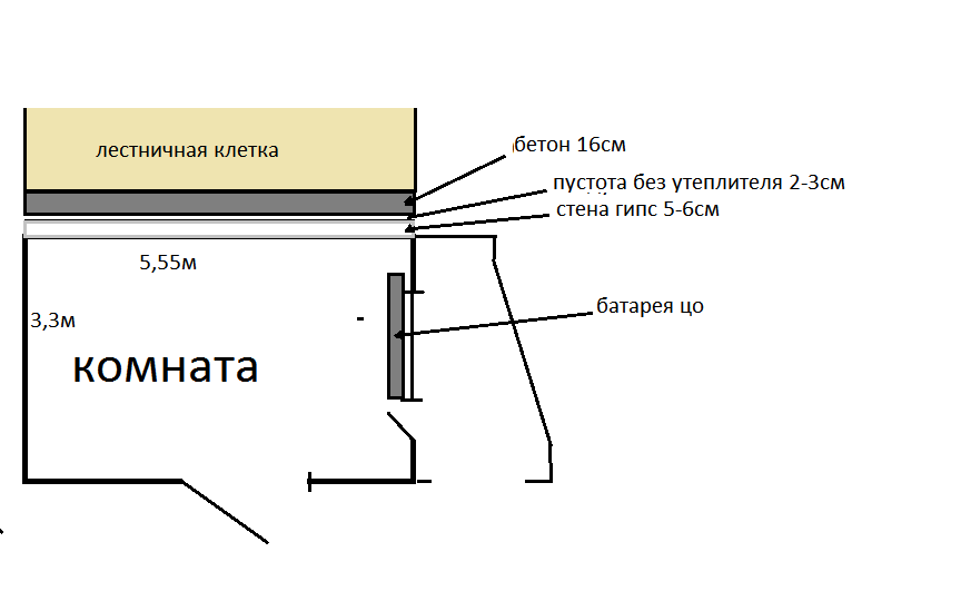

Конструкция стены у вас похожа, но не совсем такая с которой я сталкивался (в панельном доме по просп. Николая Бажана угол бетонной стены выходил на улицу, как на первом вашем рисунке)
В вашем обновлённом варианте, можно утеплять снаружи:),
Заморочил я вам голову. Прошу прощения.
Все детально перемерил и понял что не совсем так как я нарисовал.
Теперь уже окончательный рисунок.
Со стороны коридора сделать несколько отверствий и в пустоту между бетоном и гипсом (2-3 см) засыпать или задуть утеплитель.
ИгорьИра, думал об этом но боюсь что весь утеплитель провалится на низ. раз гуляет ветер значит есть дырки.
