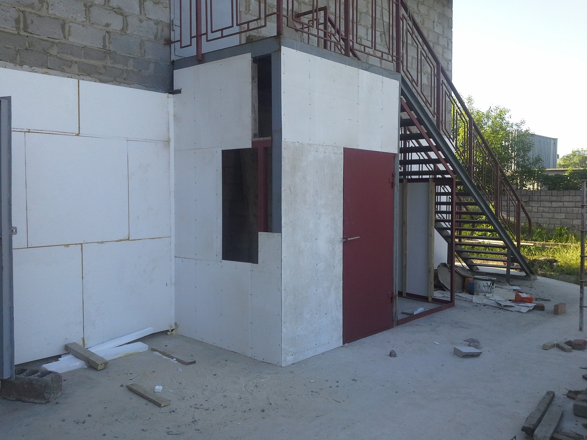

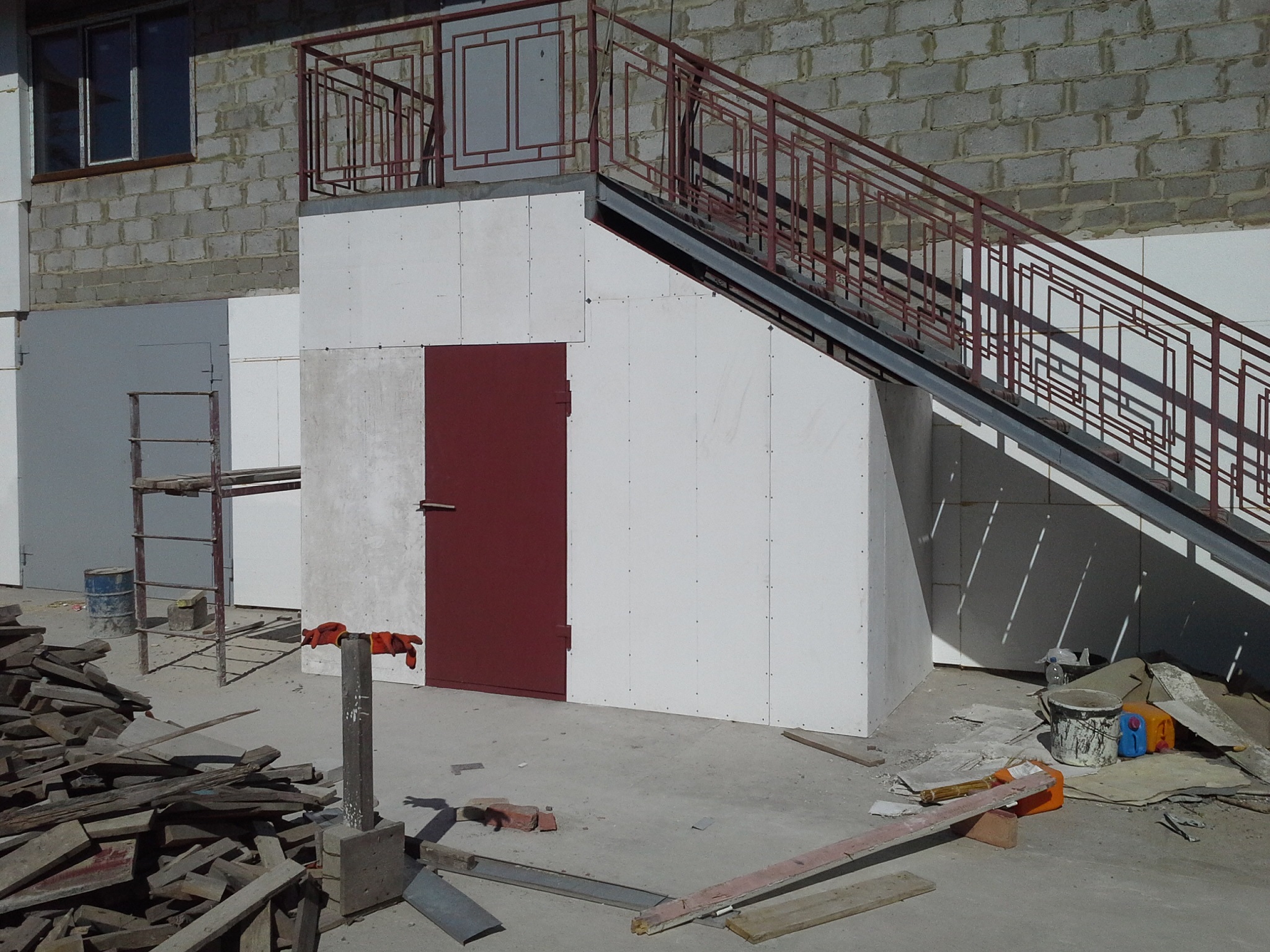

Панели изготавливаются под мой индивидуальный заказ, используется ППС 35-й плотности нарезанный в размер 1000*600 мм, по торцу утеплителя вырезан шип/паз (по аналогии с вагонкой МДФ), покрытие панели - это лист магнезита толщиной от 5 до 8 мм приклееный к пенопласту клеем (каким клеем могу уточнить, но оторвать ППС от магнезита не возможно, разрушается утеплитель). Крепится к стене двумя способами - скрытый крепёж с помощью кляймера (опять же по аналогии с МДФ) или видимый крепёж при помощи быстрого монтажа насквозь через панель, ну и естественно в обоих способах используется клей пена. Когда панели соединяются на стене , то между магнезитом соседних панелей остаётся зазор 2-3 мм, который после заполняется герметиком (защищается торец магнезитовой плиты) или закрывается декоративной Т-образной планкой, тогда швы становятся ярко выраженными.
Применяем панели в основном на первых этажах многоэтажек или при утеплении стен в подъездах тех же многоэтажек, поломать такую панель сложно, на это и надежда, что будет служить долго и не будет сломана всякими проходимцами.

Связка ППС+магнезит даёт очень прочную конструкцию, но только в случае, когда панель предварительно склеена. Были у меня опыты с отдельным ППС + плита на пену... не получилось... хорошо, что не у клиента, испытания проводил у себя на участке, теперь у меня есть кривое подсобное помещение :(
