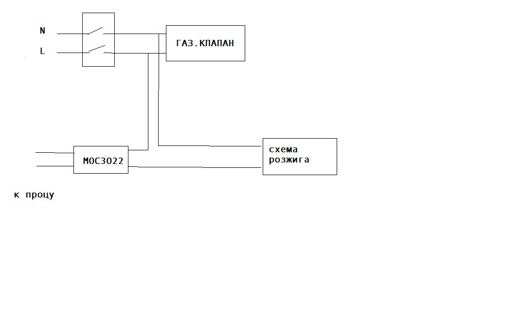

SON Опубліковано: 26 вересня 2016 Поділитись Опубліковано: 26 вересня 2016 После поджога газа не отключается розжиг(продолжает бить искру).? На трансформатор розжига питание подает симисторная оптопара K3022PG..Думаю она целая Национальная индейская изба. :D Вот ее и меняйте. Болячка для Аристонов сама по себе относительно редкая, как правило после грозы. Катит и МОС3022. Когда котел набирает заданную температуру и тухнет,розжиг отключается. Все згидно малюнку. Питание на розжиг завязано с газ. клапана. ошибка E4. Через время опять работает. Читайте инструкцию, пробуйте вернуть все на заводские настройки. Можно попробовать исключить стаб. Если не поможет, дам координаты кто ремонтирует платы на Солли. В них глючная прошивка, но после выгребания всех огрехов работают довольно таки неплохо. Посилання на коментар Поділитися на інших сайтах More sharing options...
Dylan_648 Опубліковано: 27 вересня 2016 Поділитись Опубліковано: 27 вересня 2016 Вот ее и меняйте. Болячка для Аристонов сама по себе относительно редкая, как правило после грозы. Катит и МОС3022. Все таки оптрон целый.Выпаял и проверил,нагрузив его лампочкой 15W.На управление дал 1.17V/10mA.При снятии напряжения управления-лампа тухнет. Посилання на коментар Поділитися на інших сайтах More sharing options...
SON Опубліковано: 27 вересня 2016 Поділитись Опубліковано: 27 вересня 2016 Все таки оптрон целый.Выпаял и проверил,нагрузив его лампочкой 15W.На управление дал 1.17V/10mA.При снятии напряжения управления-лампа тухнет. После 10-15 сек. после поджига горелки меряйте напругу на симисторной оптопаре на светодиоде. Сдохший порт на проце в Аристоне маловероятно. Вангую кончится 3022. Для понимания почему щелкает при работающей горелке. Посилання на коментар Поділитися на інших сайтах More sharing options...
leapold Опубліковано: 27 вересня 2016 Поділитись Опубліковано: 27 вересня 2016 (змінено) Я бы поменял сборку, хуже точно не будет�� Добавлено через 5 минут Все таки оптрон целый.Выпаял и проверил,нагрузив его лампочкой 15W.На управление дал 1.17V/10mA.При снятии напряжения управления-лампа тухнет. А что мешает проверить управление в схеме?мог и порт вылететь в проце...есть простой способ избавиться от постоянной искры- простейшая схемка 3х секундной задержки для транса розжига (кондер+резик (подобрать) последовательно с слаботочной релюшкой) и эконмим 100$ Змінено 27 вересня 2016 користувачем leapold Посилання на коментар Поділитися на інших сайтах More sharing options...
Dylan_648 Опубліковано: 28 вересня 2016 Поділитись Опубліковано: 28 вересня 2016 Вангую кончится 3022. Вы оказались правы.Поставил MOC3052.Розжиг стал отключаться.Ради интереса вернул назад родной оптрон-тоже отключается.Оставил новую оптопару 3052.Ночь работы-полет нормальный.Не может это глючить ULN 2003?И если поставить оптрон с ZCC(например 3042,3062),как это отразится на работе розжига? Посилання на коментар Поділитися на інших сайтах More sharing options...
SON Опубліковано: 28 вересня 2016 Поділитись Опубліковано: 28 вересня 2016 И если поставить оптрон с ZCC(например 3042,3062),как это отразится на работе розжига? Не пробовал. Думаю никак. Нэма там ничо военного. Если техника нормально работает, то не нужно ей мешать. вернул назад родной оптрон-тоже отключается. Постоит под напругой, опять даст утечку. 1 Посилання на коментар Поділитися на інших сайтах More sharing options...
Dylan_648 Опубліковано: 28 вересня 2016 Поділитись Опубліковано: 28 вересня 2016 Постоит под напругой, опять даст утечку. Ясно.Значит оставлю новый оптрон. Всем спасибо за помощь! Посилання на коментар Поділитися на інших сайтах More sharing options...
