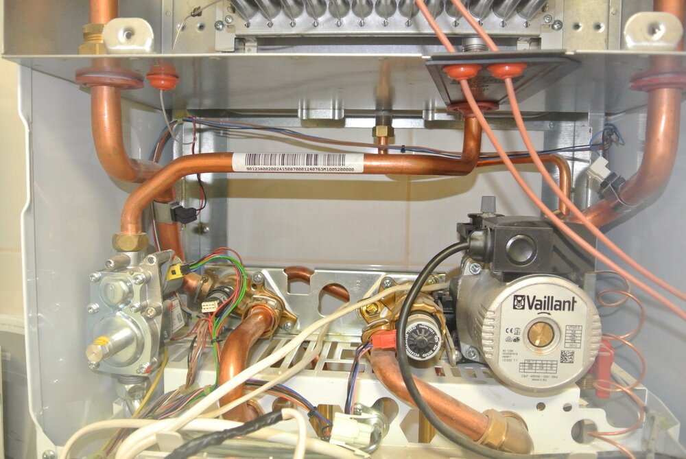

Котел Vaillant turboTEC plus VU 202/3-5 шутит :(
Работает, но не греет бойлер и на экране пишет ошибку F13.
Лезу в инструкцию - обнаруживаю, что это короткое замыкание датчика горячего пуска.
Думаю полезу проверю его действительно ли это КЗ.
В результате получасовых поисков, курения мануалов и глубоких размышлений обнаруживаю что этого датчика в моем котле нет как такового :o
Судя по всему сошла с ума центральная плата. В понедельник буду звонить в официальный сервис.
А пока что возник вопрос - а можно ли этот котел принудительно переключить в режим нагрева ГВС? :beer:
А то как-то некомфортно без горячей воды...
P.S. Кто в курсе - а как сервис Вайлента относится к гарантийному ремонту если в талоне нет штампов монтажной организации и ввода в эксплуатацию?
