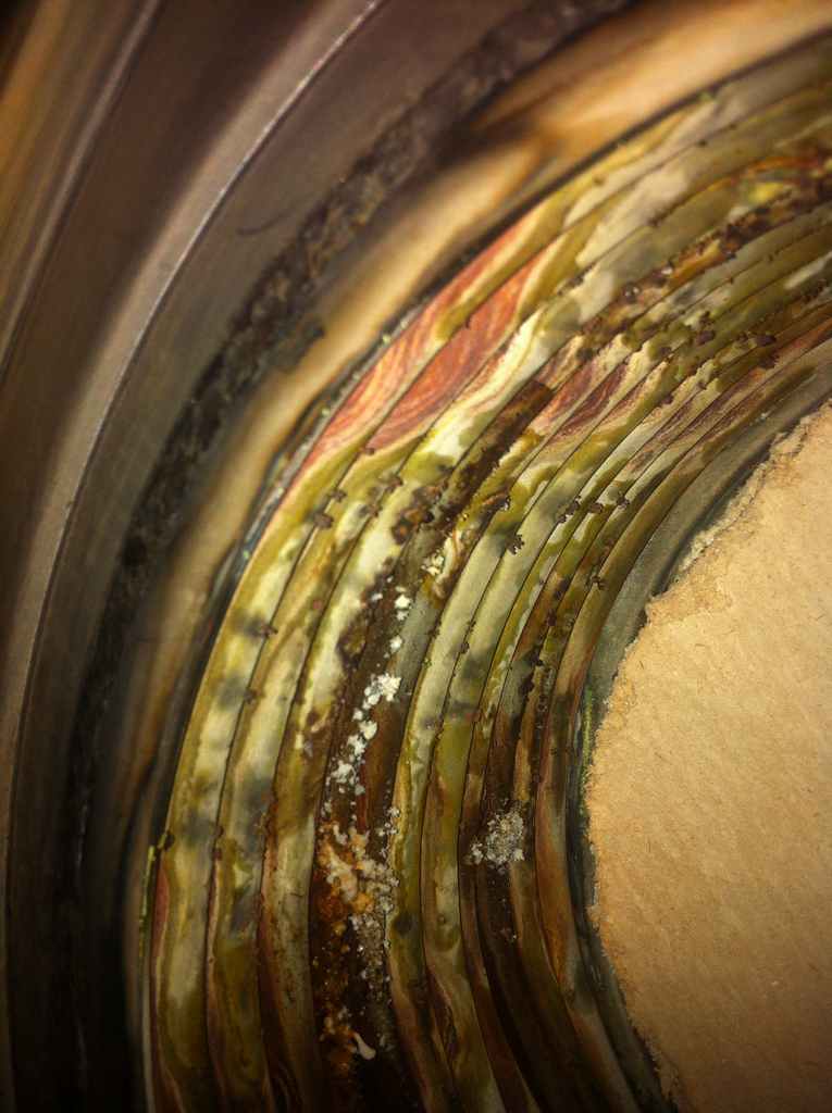

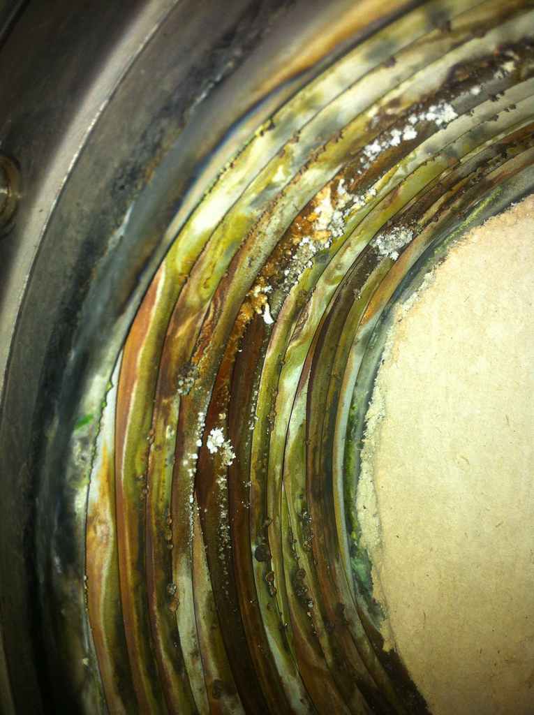

Коллеги, need help!!!
Пошабашил теплообменник в Vaillant EcoTec VUW 236\3-5

Ого. Неприятно. Причину установили уже? Сколько отработал?

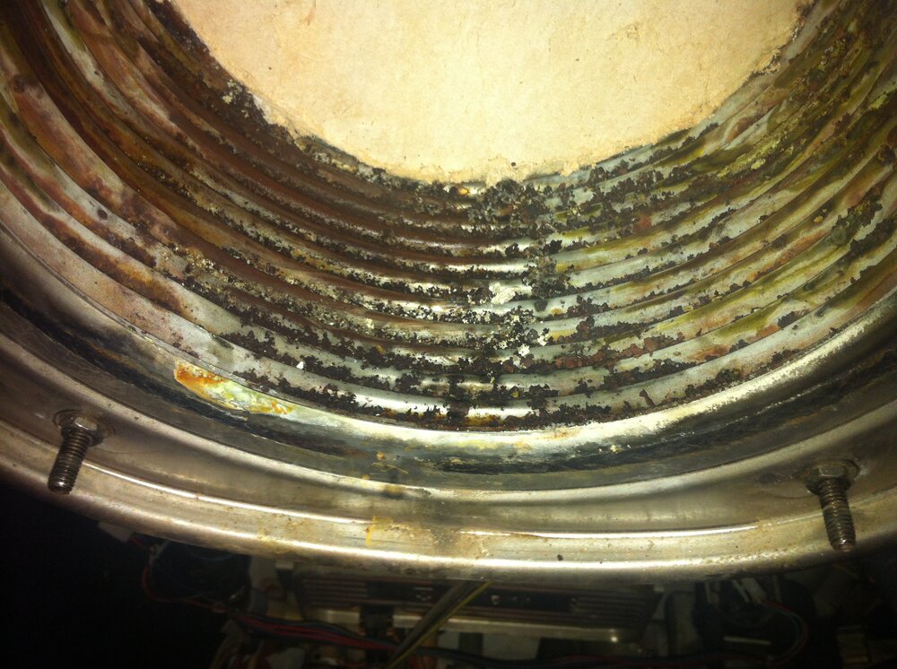

Девятый год не дотянул. Свищи в змеевике. Почему - ХЗ. Поставлю новый - буду с эти разбираться. Вообще ситуация уникальная - я его летом перебирал, все было чисто, только немного нагара. Сейчас вскрыл - просто офигел. Какие то хлопья, окислы, отложения и сквозные свищи...
А ведь это нержавейка, так быть не должно. И мой мастер, с которым я консультируюсь, спец именно но Vaillant, говорит что это уже третий за этот сезон
