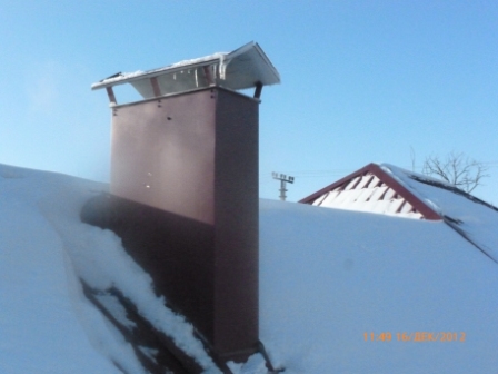

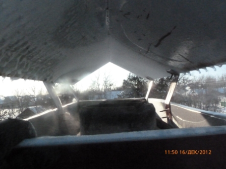

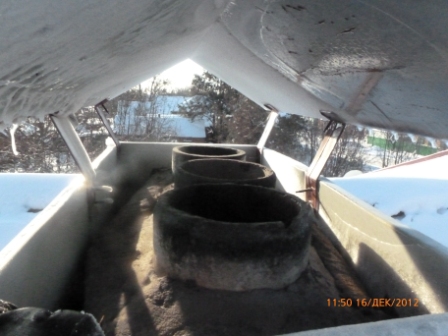

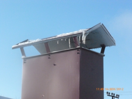

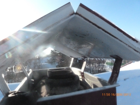

У меня такая же проблема, как и у Plain. Каждую зиму при ветрах котел выдает ошибку. Я почитал советы, но все таки хочу знать ситуацию именно по моей вытяжке, для этого выкладываю фотки трубы с козырьком.
Круто.
Скажите, как Вы туда залезли?
Трубу дымохода вывести сквозь зонт, или вообще его снять, если жить хотите.:beer:

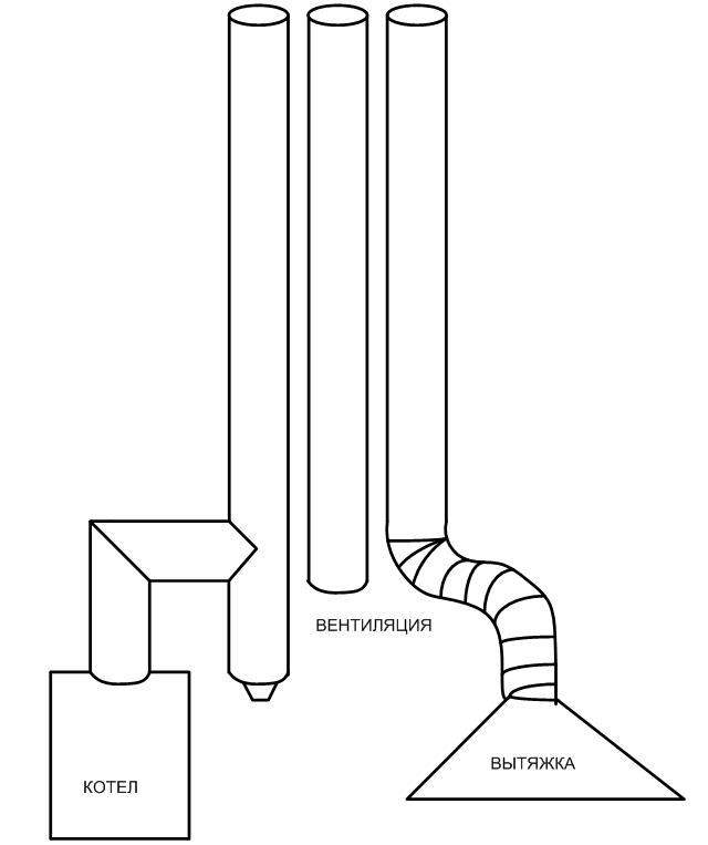

а как быть тогда с дождем и другими осадками? три трубы: одна - сквозная на вентиляцию, вторая - через гофро-трубу на вытяжку для плиты, третья - через колено для вытяжки котла.
Да никак, при АЦ трубе на дымоходе не увидите Вы там осадков.
Доточите по высоте куском АЦ трубы, в зонтике вырежьте дырку.
При таком раскладе как сейчас может очень херово кончится.
непонимаю зачем снимать козырек? это же оградитель от осадков...
Козырьки/грибки над дымоходами ЗАПРЕЩЕНЫ СНиПами, над вентканалами - пожалуйста.
При опрокидывании тяги в вентканалах куда пойдет угарный газ от дымохода? Обратно в дом. Мало того все это хозяйство может зарасти льдом до полной закупорки дымохода. Подумайте, чего будет, если в котле не сработает датчик тяги.
Осадки размажутся по трубе и испарятся в атмосферу при работе котла, тем более у Вас есть конденсатосборник.
Случайности бывают чаще, чем закономерности, так шо думайте.

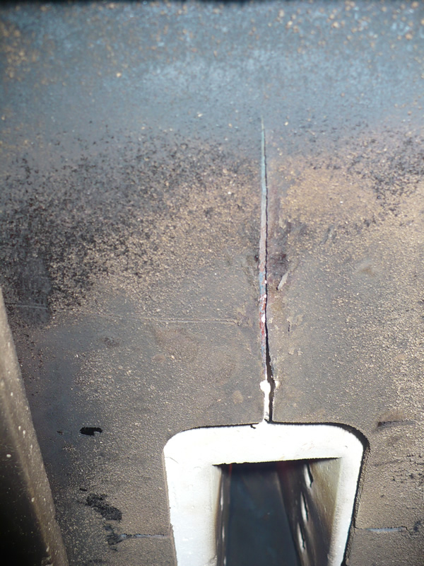

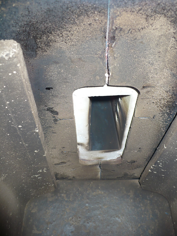

Здравствуйте, подскажите пожалуйста по пиролизному котлу sunsystem pyrobyrn. Топлю котел месяц в нормальном режиме брикетами и дровами (мощность 25 кВт, площадь дома 180, в доме тепло +20 и топлю даже не каждый день). В нижней камере на потолке появились и растут трещины в противоположные стороны от отверстия входа газов из верхней камеры - все на фото. Трещины пошли от прорезей в потолке (я так понимаю что эти прорези как раз и должны были защищать от трещин). Волнует что будет когда трещина дойдет до боковой стенки, там водяная рубашка, не треснет ли она? Как понимать происходящее и что делать с этим котлом дальше? Гарантия на него еще есть.
как вы решились трубу вентиляции и дымоходную спрятать под один козырек? И что ни один из тех кто вам строил - не возразил что наверное так не стоит делать???
