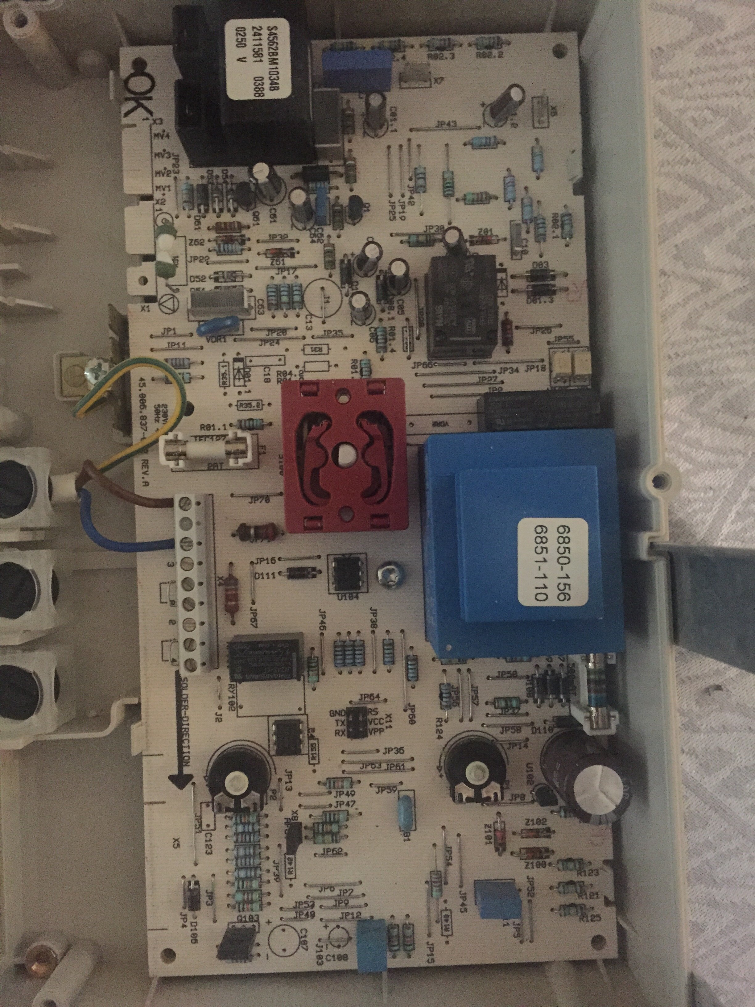

Накрылась плата junkers euroline ZW 23 кто может помочь
Для начала, описать симптомы, и проверить предохранители + определить номинал сопротивления R31 или 91 зелёненькое такое (разорвано на две части).
Ага, вот уже нашёл 100 Ом 3Вт.
Да именно визуально тоже определил что накрылось сопротивление, предохранители звонятся. Симптомы: срабатывает электрозапал, газ не зажигается, после чего котел уходит в ошибку.
Вычислите в какой цепи установлено сопротивление, и возможные причины его раскола (следов нагрева не видно, просто раскололось). Отследите цепь подачи питания на газ. клапан.
Всем привет. Плату починил. Но по-моему частично. Появился новый симптом. Не могу отрегулировать (увеличить) пламя горелки уходит в ошибку. Мигает контрольная лампа и последний светодиод. Отсюда максимальная температура теплоносителя это 40*. Может кто знает куда копать? При увеличении ручкой температуры пламя горелки не увеличивается или увеличивается рывками (чуть увеличится и сразу падает до минимума )
Что чинили, конкретно ошибка по мануалу как звучит, до этой поломки работал нормально (ну в смысле модуляция была)?
PS: повторно осмотреть (прозвонить) цепь в которой было сгоревшее сопротивление.
