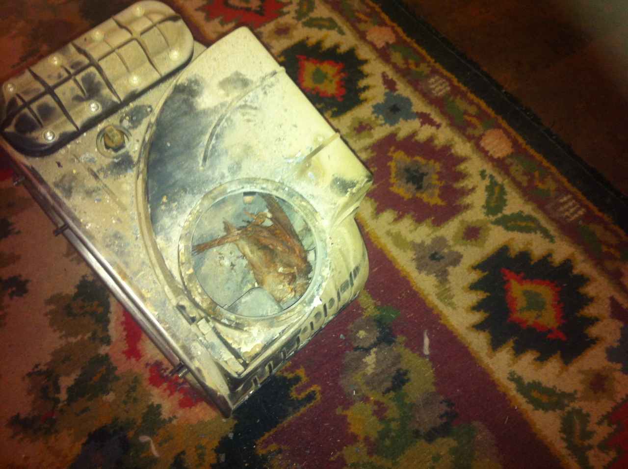

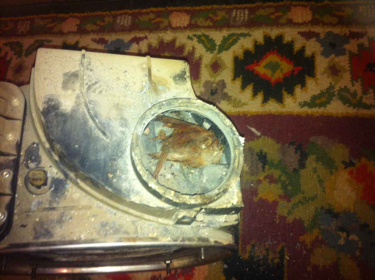

У этих котлов одна беда, теплообменник имеет не одну целую спираль (как у Viessmann), а 4-5 спиралей. Отсюда и начинаются приключения: когда всё новое- всё ОК, но современем откладываются соли внутри каждой спирали теплообменника-что приводит к перегреву поверхности непосредственно в камере сгорания. Это и есть причина появления дырочек, со стороны отходящих газов их нет. У меня таких три покойника.
Поменял теплообменник и обнаружил террориста -камикадзе.:Yahoo!:
Как думаете - могло привести к перегреву???
"Птичку жалко!" (С)
Зашла погреться, а Вы ее огнеметом...
я так примерно устал ездить на одну квартиру, где стояла старая львовская газколонка и куда в пилотную горелку любили лазить погреться тараканы..... Пока не поставили газколонку BOSCH.
