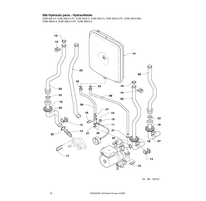

Подскажите пожалуйста где расположен штуцер штатного расширительного бачка в модели atmoTEC plus 280 ?
Модель с внешним бойлером косвенного нагрева.
Спасибо.
Требуется подкачать расширительный бачок.
Спасибо.
С зади котла с верху.
Спасибо.
Я правильно понял что сняв облицовку котла я сверху увижу штуцер и смогу к нему подсоединить шланг?
Спасибо.
Нет,бачок находится между стеной и котлом,добратся до штуцера вы сожете только сверху возле дымоходной трубы.
