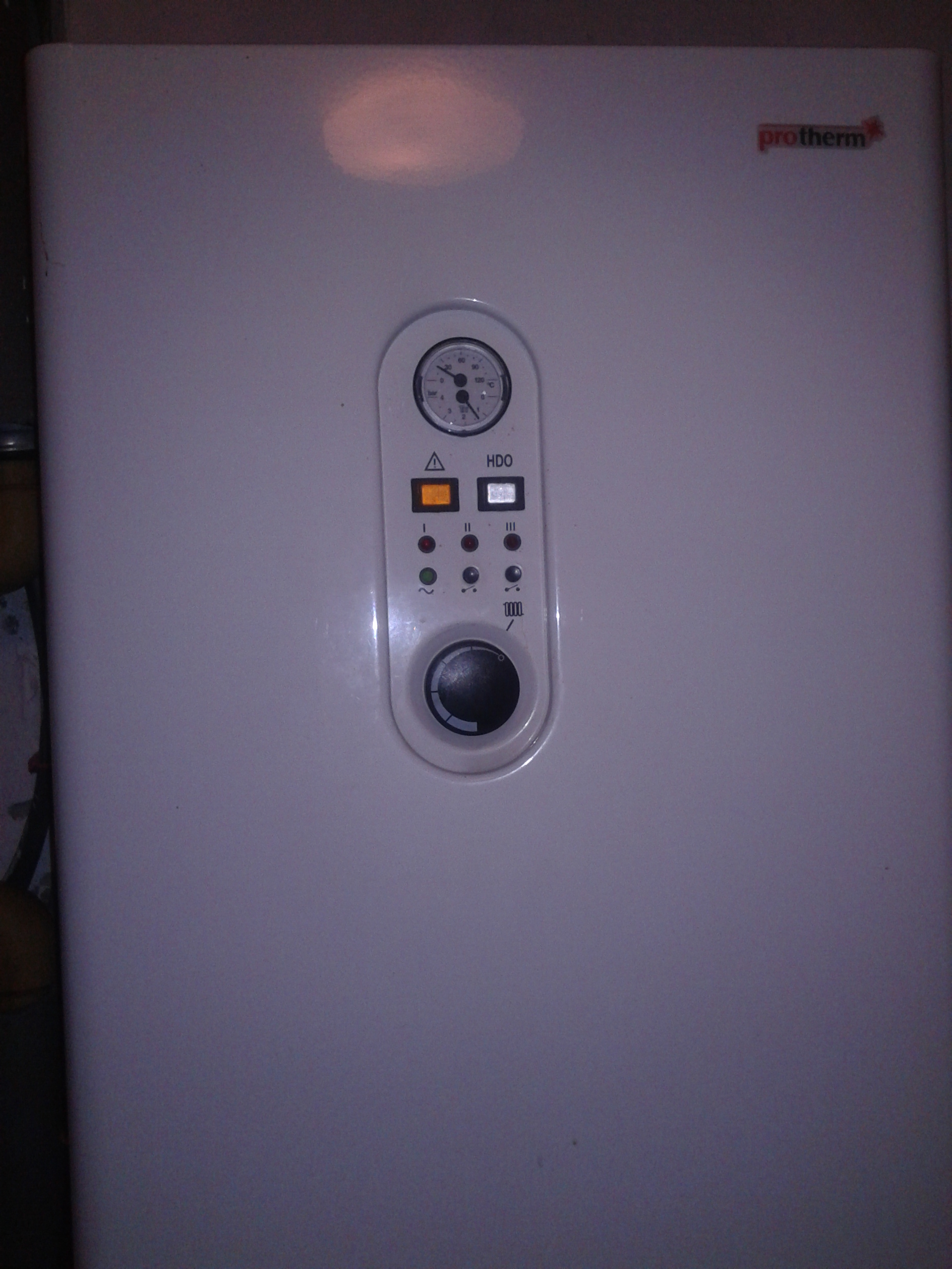

Хто зможе справитись з цим пенсіонером?
Перестав трудитися циркуляційний насос - візуально видно, що підгоріла деталь плати контролю цього насосу. Дякую.
