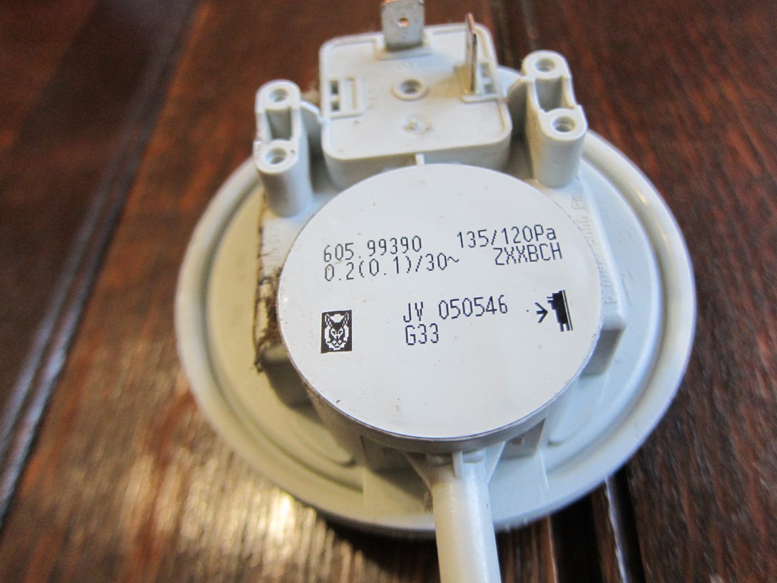

Собственно, ищется такая себе штука - прессостат ( маностат) от турбированного VAILLANT (28кВт)
Основное требование, как я понимаю порядок работы этого прибора -
это давление в 135/120. Иначе котел будет "не видеть" начала работы турбины.
К выводу что не работает именно этот прессостат пришел "методом тыка" - случайно по нему стукнул - оно и заработало.
Если кому то интересно о проблеме - опишу. Идет сигнал на включение турбины(слышна работа, индикатор загорается), есть разряд на электродах (видно в окошке), потом открывается газовый клапан (есть индикация) .... клац-клац... и всё... И всё бы ничего - гаснут все индикаторы о которых ишлось ранее, но турбина работает (!!!) без индикации. И тупо охлаждает таким образом воду в системе.

:o в падло вникать было куда и что мигает, по сути маностат вылетает на котлах очень редко, чаше всего проблема в турбине (забиты лопасти грязью), От турбины (вентилятора) идут трубочки в них тоже может что то попасть. проверить маностат легко дуешь в трубку и контакты замыкаются или размыкаются, как на вайланте точно не помню, проверить тестером мона, без маностата контакты замыкаешь и котел видеть что отходящие газы уходят
:o чаше всего проблема в турбине (забиты лопасти грязью), От турбины (вентилятора) идут трубочки в них тоже может что то попасть.
Котел у меня в пользовании с 98-го года. Покупался новым. Это аппарат из той серии, о которых британские сервисники сказали - мечта ремонтника. ;)
Я его прошел вдоль и поперёк. Самолично. Имея отнюдь не техническое образование.
Турбину чистил (каюсь, впервые за 16лет работы...) Пыли спрессованной было много. И трубочки, то есть трубку Пито, продувал - конденсата не наблюдалось. Правда, само основание, что возле турбины находится, не рискнул вынимать. Мне показалось что там пластик стал слишком хрупкий.
Но, видимо, придется. Для успокоения души.
Маностат нормально замыкается. Котел может работать сутками без вопросов. А может в самый неподходящий момент зависать.
Я предположил что "устали" контакты в самом маностате - они могут банально покрыться пылью. Или нет?
Котел срабатывает от легкого постукивания именно по прессостату.
