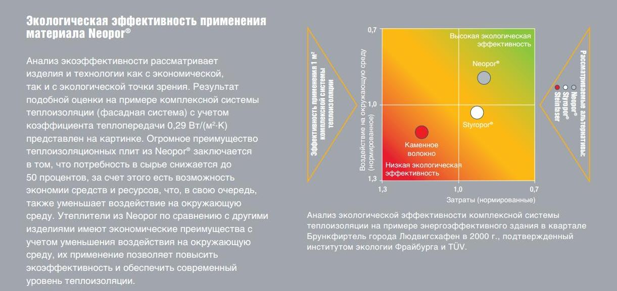

В продолжение темы о высокоэфективных, графитосодержащих утеплителях скажу пару слов аналогичном продукте компании BASF.
Пройдя по ссылке, Вы сможете ознакомится с этим продуктом.
Возможности использования материала NeopoR действительно безграничны.
Десятилетия пенополистирол, или в простонародном языке – пенопласт, используется в качестве эффективного утеплителя. Но и традиционные материалы развиваются дальше. Результатом новейших исследований является продукт Неопор® серебристо-серого, в отличие от обычного белого пенополистирола, цвета.
Материал Неопор® немецкого концерна BASF представляет новое поколение теплоизоляционных материалов. В основе этого утеплителя лежат серебряно-серые гранулы полистирола – собственная разработка BASF. Неопор® производится по традиционной технологии изготовления пенополистирола, но его уникальные свойства обеспечивают заметно лучшее качество теплоизоляции. Это достигается благодаря добавлению в гранулы сырья мелких частиц графита, которые как зеркало отражают тепловые волны, заметно уменьшая потери тепла в помещении.
Разницу между привычным пенополистиролом и инновационным материалом Неопор® видно с первого взгляда: новый материал имеет серый цвет, а не белый, как у его предшественника.
Неопор® использует тот же принцип теплоизоляции, что и пенополистирол: изоляция достигается за счет содержащегося в материале воздуха, который, как известно, практически не проводит тепло. Однако так же необходимо учитывать тепловые излучения, потерю которых приходится компенсировать толщиной изоляции. В Неопоре® благодаря добавлению графита тепловое излучение отражается, уменьшая теплопроводность.
Новый материал Неопор® обладает более высокими изолирующими свойствами по сравнению с существующими теплоизоляционными материалами. Для сравнения: для достижения показателя теплопроводности λ = 0,034 Вт/м2 ºС необходимо использовать пенополистирол с объемной плотностью 32 кг/м3 или Неопор® с объемной плотностью всего 16 кг/м3.
При сравнении толщины теплоизоляционного слоя преимущество также на стороне Неопора®. Соотношение толщины необходимого теплоизоляционного слоя у трех материалов разное. Так например, толщина минераловатной плиты для обеспечения необходимой теплоизоляции должна быть на 20% больше, чем у плиты из пенополистирола. А требуемая толщина плиты из Неопора® для достижения того же результата утепления может быть на 20% меньше пенополистирольной и на 40% - минераловатной.
Таким образом, изготовители пенопластов экономят в процессе изготовления до 50 процентов исходного материала, а строительные компании могут работать с плитами утеплителя, которые на 50 % легче и на 20 % тоньше привычных пенопластовых.
В результате новый материал выгоднее использовать в тех местах, где необходима минимальная толщина утеплителя.
Неопор® можно использовать во всех строительных конструкциях, где традиционно применяется пенополистирол.
А под спойлерами вы можете увидеть несколько фото реального использования графитосодержащего пенополистирола, которые, и я в этом уверен, очень вас удивят...;)
Так же характерной особенностью данного материала является то, что он не боится ультрафиолета.

(ссылка устарела), Вы можете более подробно изучить технические характеристики материала. Что касается пожаробезопасности, то этот материал является не поддерживающим горение.
Если говорить об экологичности, то для немцев это понятие очень простое.
Экологичный материал - материал на который было затрачено минимальное количество сырья и энергересурсов на его производство. У них это понятие шире чисто потребительского понимания среднестатистического гражданина Украины. Вы об этом очень правильно сказали.
Что касается того что ППС это эконом вариант и его применять не стоит, то за это можно смело сказать спасибо маркетологам и менеджерам минералватных утеплителей.;) Да и цена перфорированного пенополистирола и графитосодержащего не так уж и далеко от цены базальтовой ваты, что ну никак не вписывается в категорию экономии.
Я отстаиваю позицию, что базальт более приемлем в вент. фасадах, а ППС в "мокром" методе. А что касается технологичных европейцев, то для них вопрос теплоизоляции стоит очень остро, а базальтовая вата к сожалению не столь эффективный утеплитель.
Теперь касаемо личного опыта. Сжигал образец графитосодержащего ППС. При контакте с открытым огнем от плавится, но не воспламеняется. На улице ничего не чувствуется, а в закрытом помещении появляется не самый приятный запах. Такой же эксперимент проводил и с образцом, на котором был сделан армировочный слой и нанесена декоративная акриловая штукатурка. Результат - запаха нет, плавления нет, но была небольшая деформация. Источник огня - полевая газовая плитка, время воздействия - минуты 2...
В приведенном выше файле есть такая интересная схемка экологичности материала по логике немцев...
Оставляю ее без комментариевЖ-)

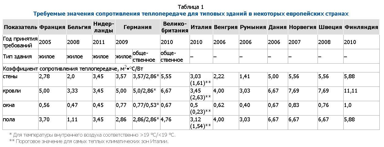

Нашел очень интересную табличку сравнения норм теплосопротивления в разных европейских странах...
К примеру у нас такой показатель составляет - 2.8 м2•°C/Вт
Это почва для размышлений тем, кто думает что наша норма теплосопротивления, это панацея всему...
