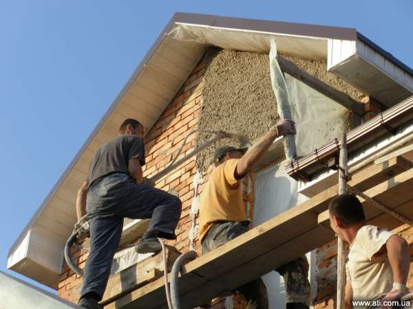

Предлагаем Вашему вниманию услуги по нанесению штукатурки машинным способом как внутри, так и снаружи здания.
Стоимость работ с материалами (грунтовка, маяки, гипсовая штукатурка МР-75) от 75 грн/м².
(в зависимости от слоя нанесения и объема работ)

Машинная штукатурка хорошо зарекомендовала себя на украинском рынке. Не так давно все штукатурные работы осуществлялись вручную. Сначала готовился специальный раствор, а затем штукатурный раствор наносился на подготовленную поверхность с помощью ковша. Эти работы приводили к немалой потере времени, сил и перерасходу штукатурной смеси, к тому же одного раза не хватало приходилось прибегать к беспещанке и это предполагало еще массу дополнительной работы и временных затрат. Тем не менее, развитие технологий не стоит на месте и приносит новые решения. Машинная штукатурка (штукатурная станция) экономит не только силы, время но также дает невероятные возможности и результаты! Технологичность данного процесса не подлежит сомнению. Автоматизация процесса (машинная штукатурка) отделки поверхностей позволяет достигнуть желаемых целей быстро и без особых проблем.
Машинная штукатурка позволяет получить нам очень высокий результат уже после первого нанесения — поверхность становятся гладкой, ровной и готовой к дальнейшим отделочным работам (оклейка обоями или стеклохолстом для окраски оштукатуренной поверхности требуется выполнить финишные малярные работы). Если стены готовятся под покраску то мы рекомендуем поклеить стеклохолст 45 плотности это в дальнейшем избавит от случайных появлений трещин.Для машинного нанесения чаще всего применяют гипсовую штукатурку МР-75, которая кроме своих механических свойств еще дает возможность стенам «дышать».
Помимо выше перечисленного машинная штукатурка позволяет сэкономить на материале и сроках проведения работ. Ведь при классическом способе для получения поверхности под оклейку обоями, как правило, наносят штукатурку, а затем производят финишное шпатлевание. Таким образом, выходит два и более слоев. Применение для оштукатуривания специальной техники (штукатурной станции) позволяет достичь желаемого результата уже после первого слоя. Бригада специалистов из четырех человек за одну смену может оштукатурить порядка 80-120 м², что значительно больше традиционного способа 30-40 м².
Машинная штукатурка - на сегодняшний день наиболее эффективный способ штукатурных работ.
Основные преимущества машинной штукатурки - это :
Качество : поверхность после нанесения штукатурки машинным способом готова к поклейке обоев или даже покраске.
Скорость выполнения работ : за дневную смену возможно оштукатурить до 100 кв.м. поверхности.
Цена : как это ни парадоксально, но машинная штукатурка дешевле, чем комплекс работ по ручной подготовке поверхностей.
Экологичность : машинная штукатурка выполняется гипсовыми смесями, которые издавна признаны наиболее экологичными.
Мы выполняем работы по машинной штукатуре путем автоматического нанесения с помощью машин немецкой фирмы PFT - признанного лидера в данной отрасли.
Цена машинной штукатурки зависит от объема работ (площади поверхности), необходимой толщины слоя, наличия коммуникаций, и в среднем составляет 75-80 грн/м.кв. Цена включает в себя стоимость работ, материалов и их доставку на объект.
