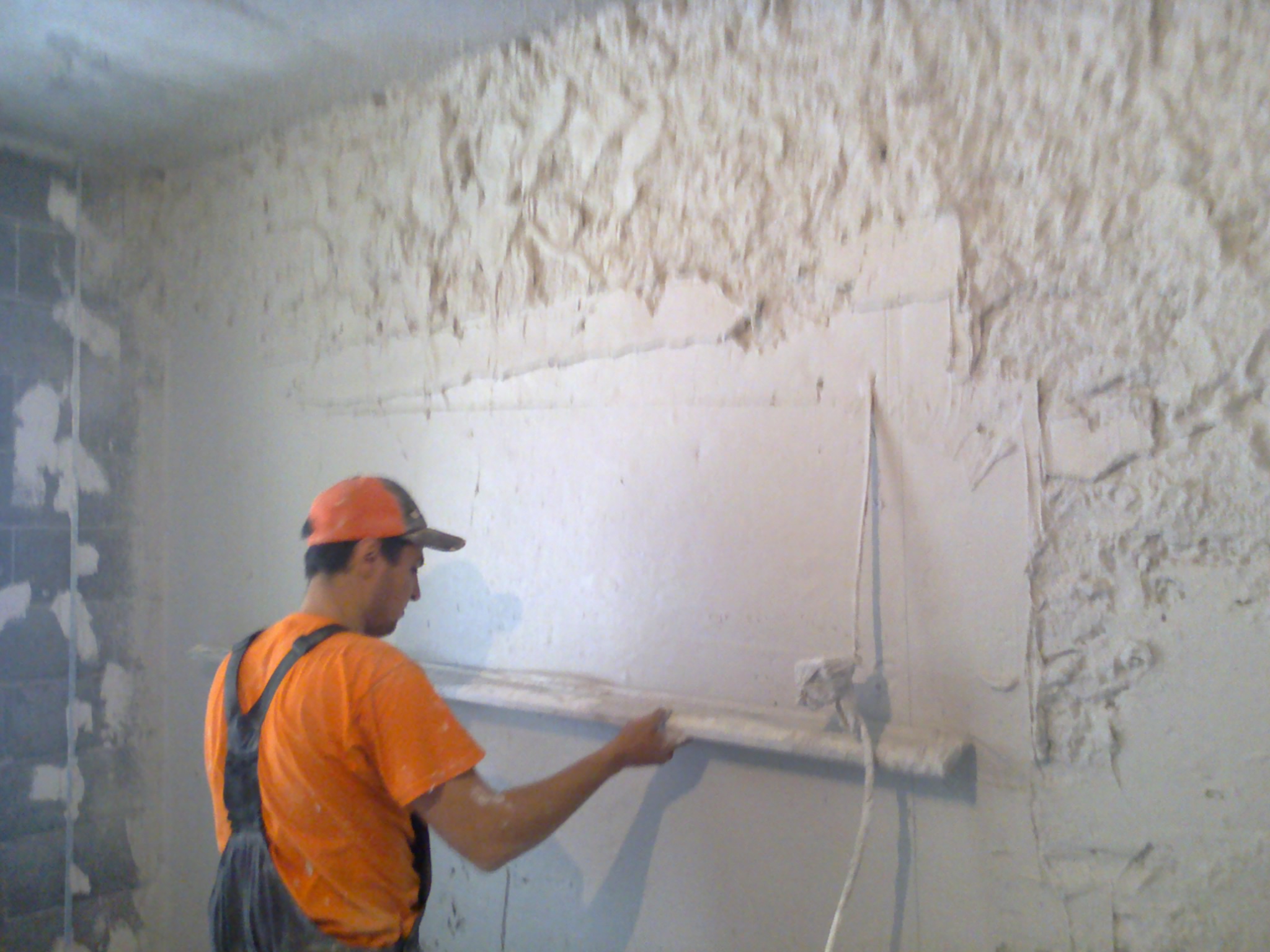

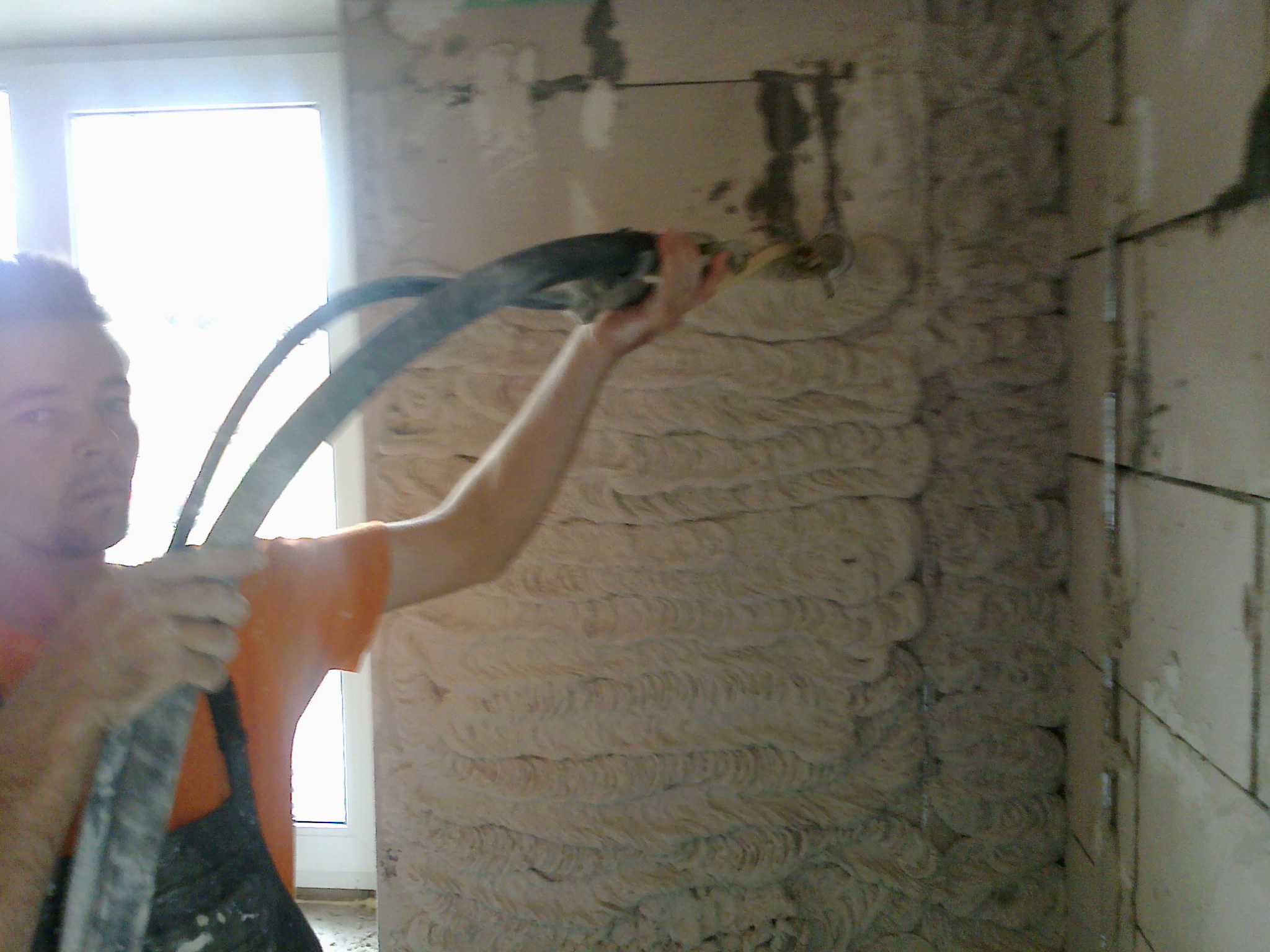

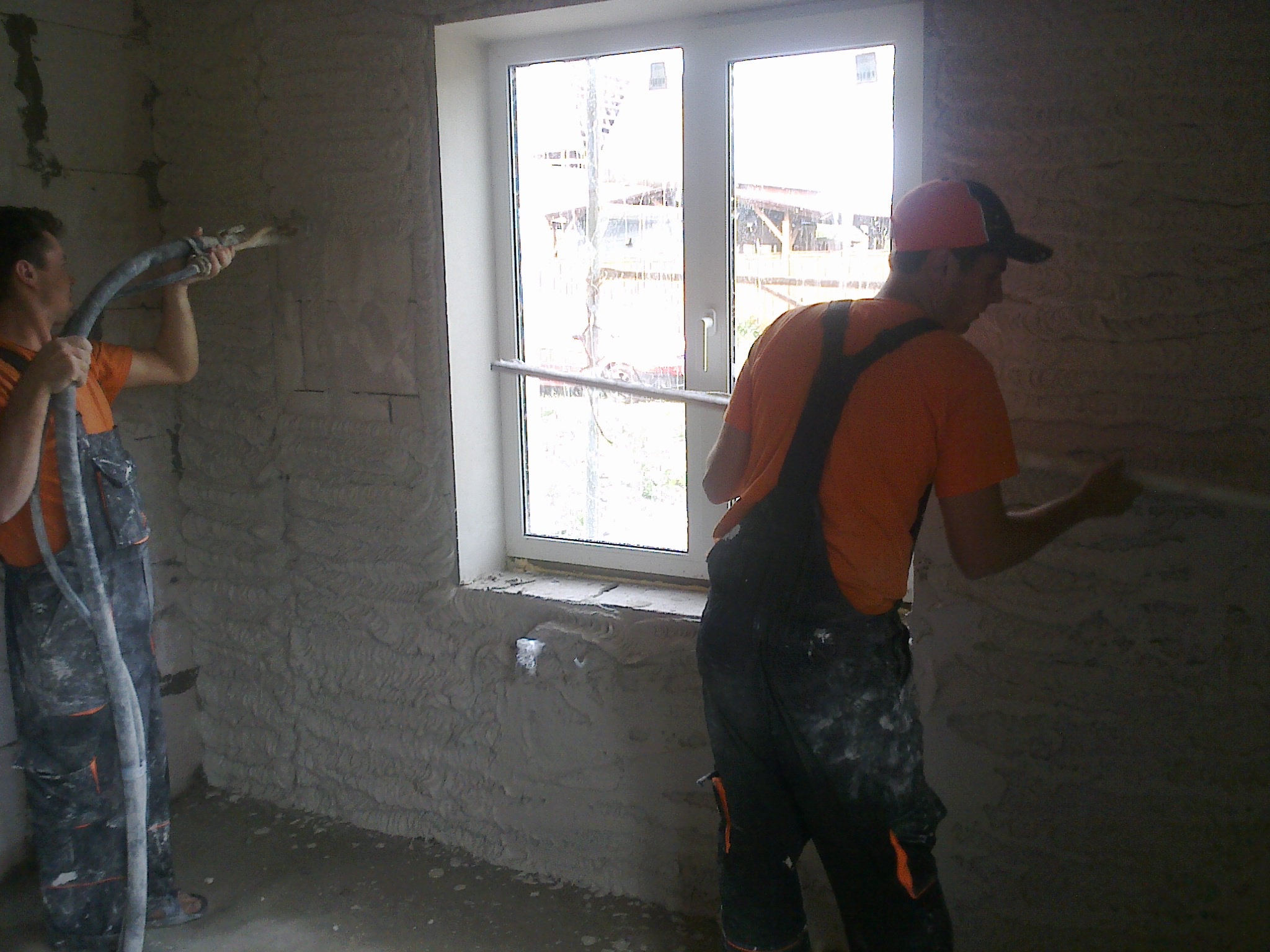

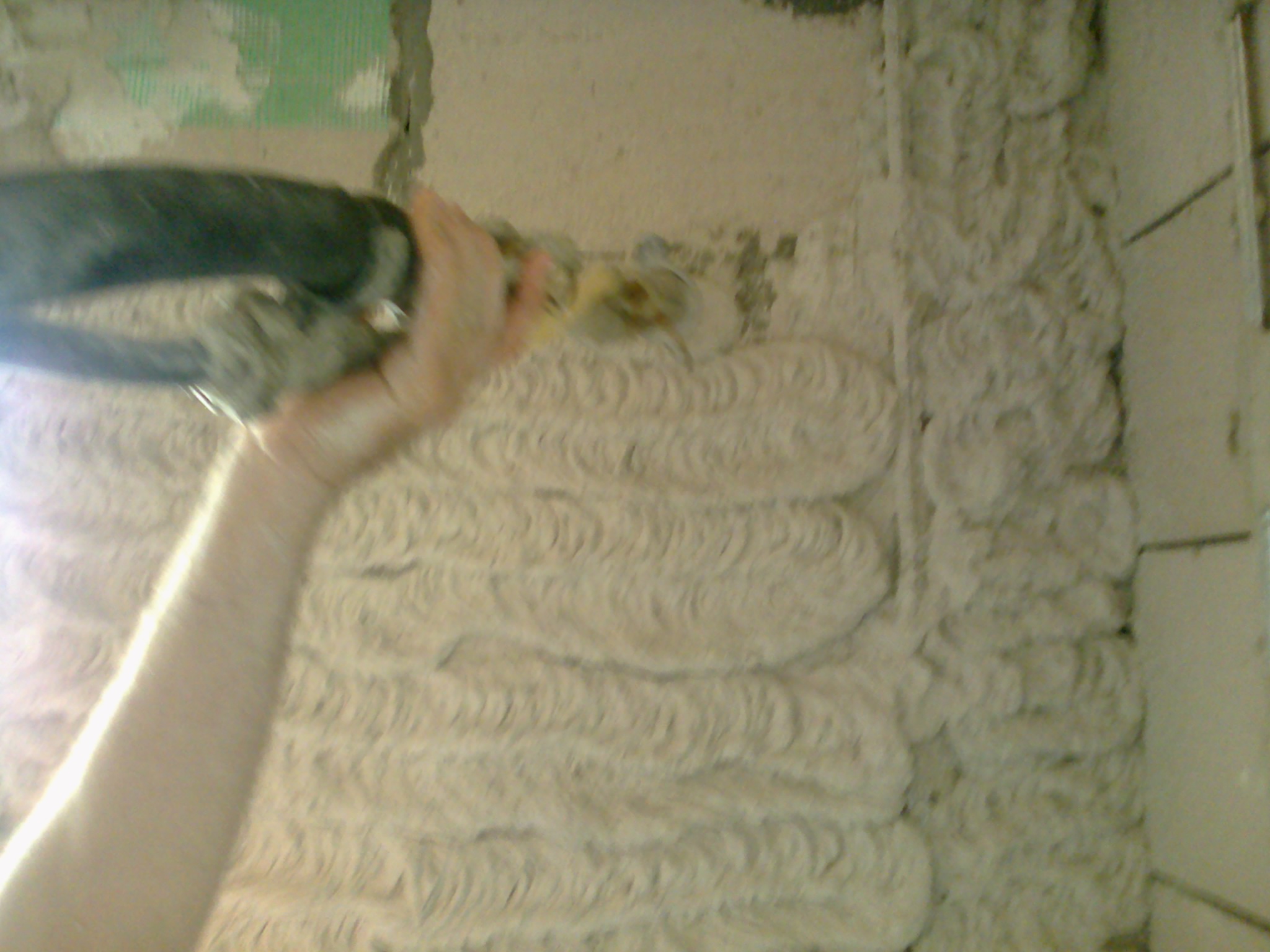

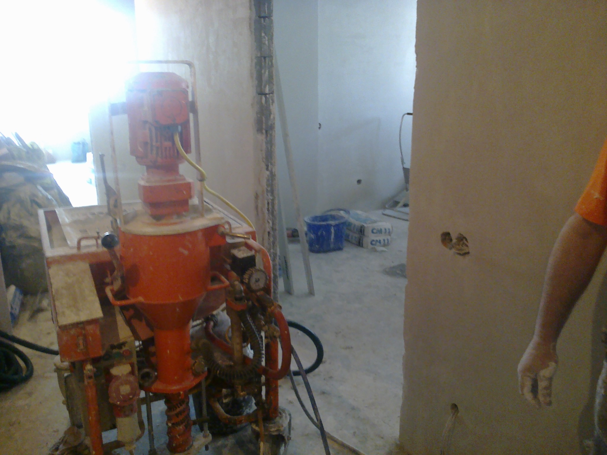

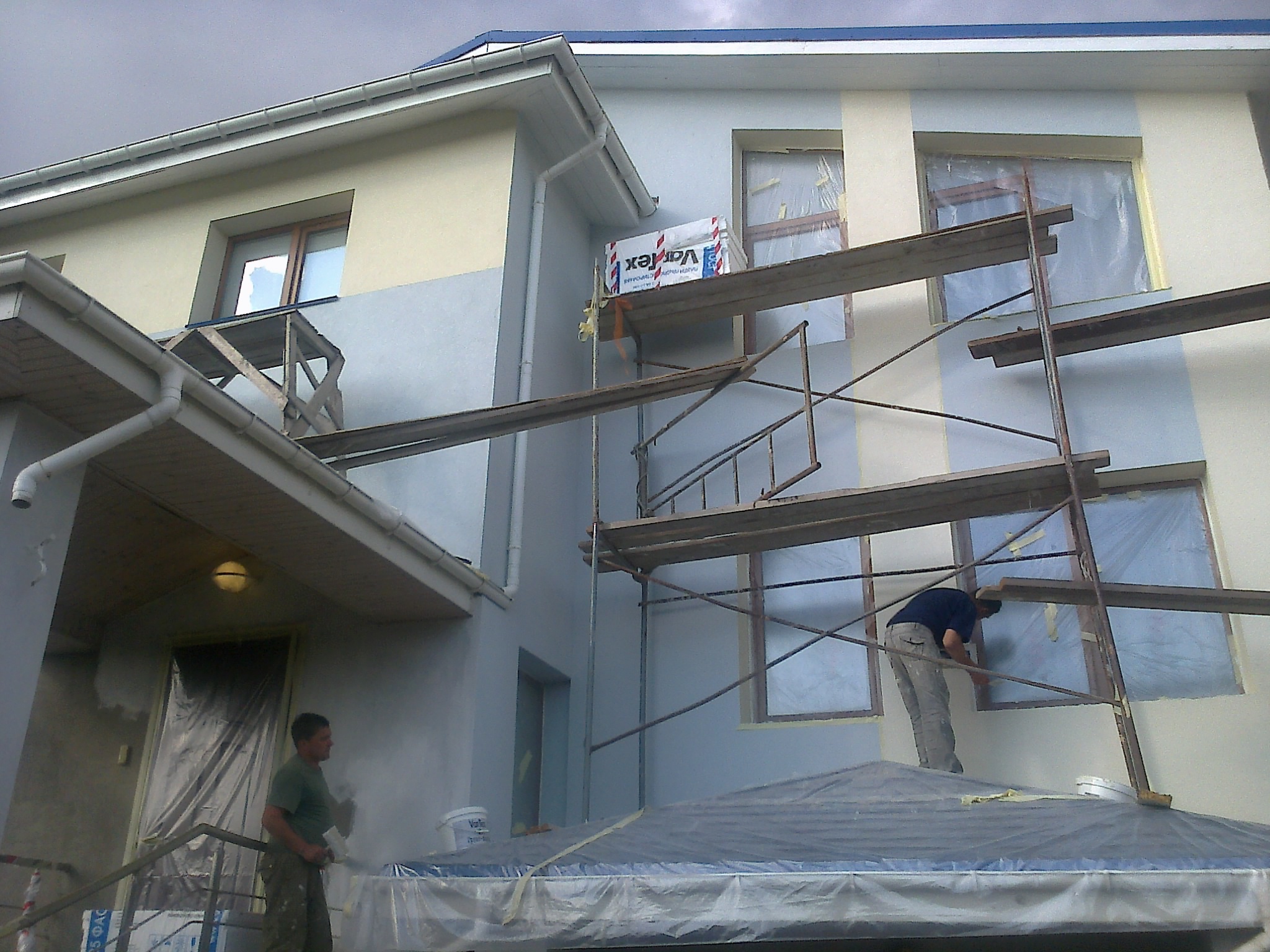

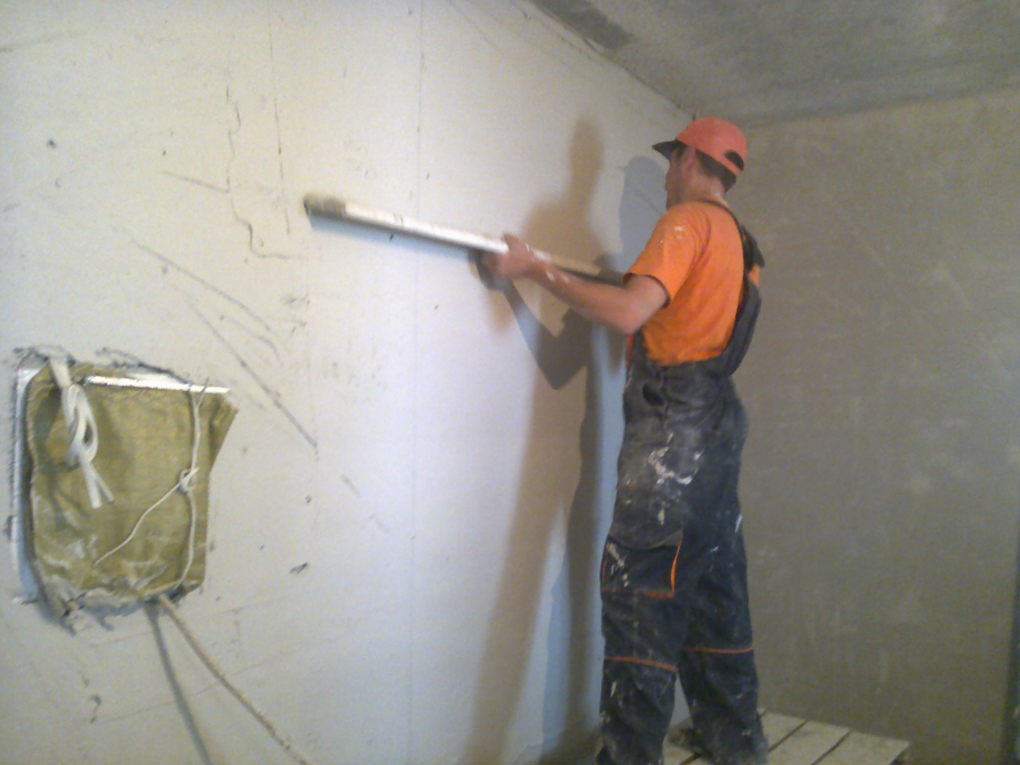

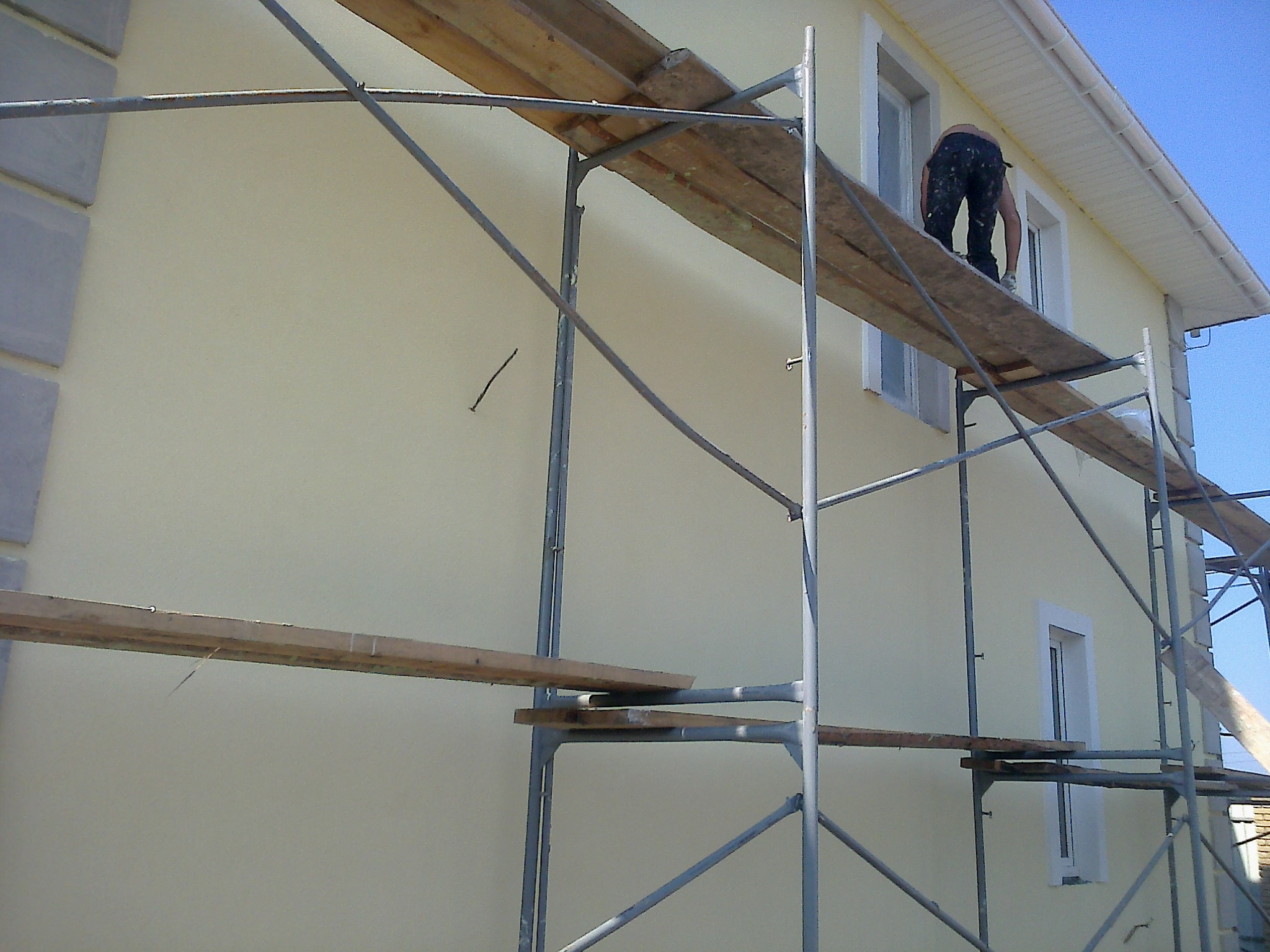

Парочка фото, так сказать, с полей сражения;)
На одном из фото процесс армировки фасада, а дальше процесс машинной гипсовой штукатурки.

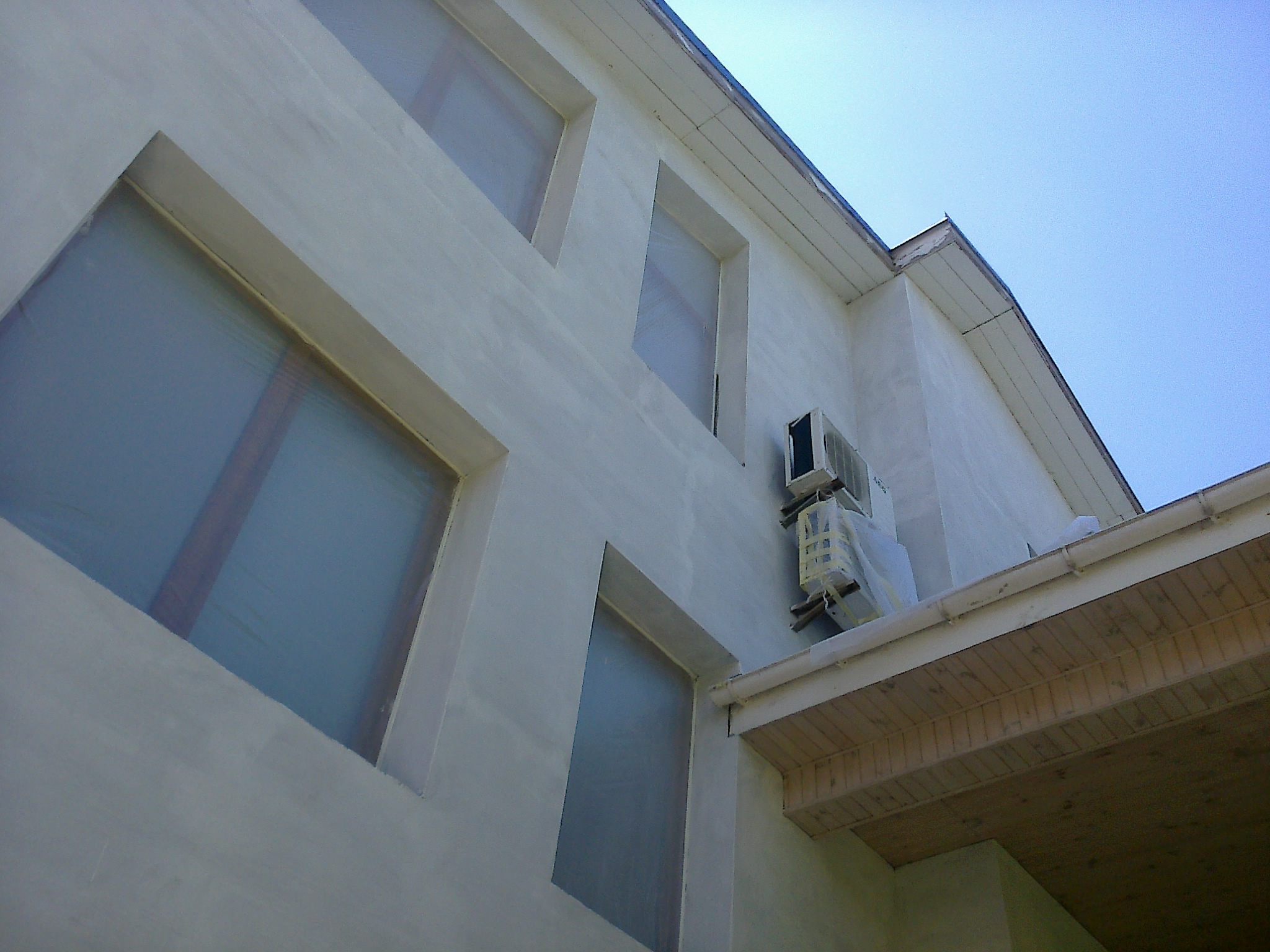

Немного информации с полей...

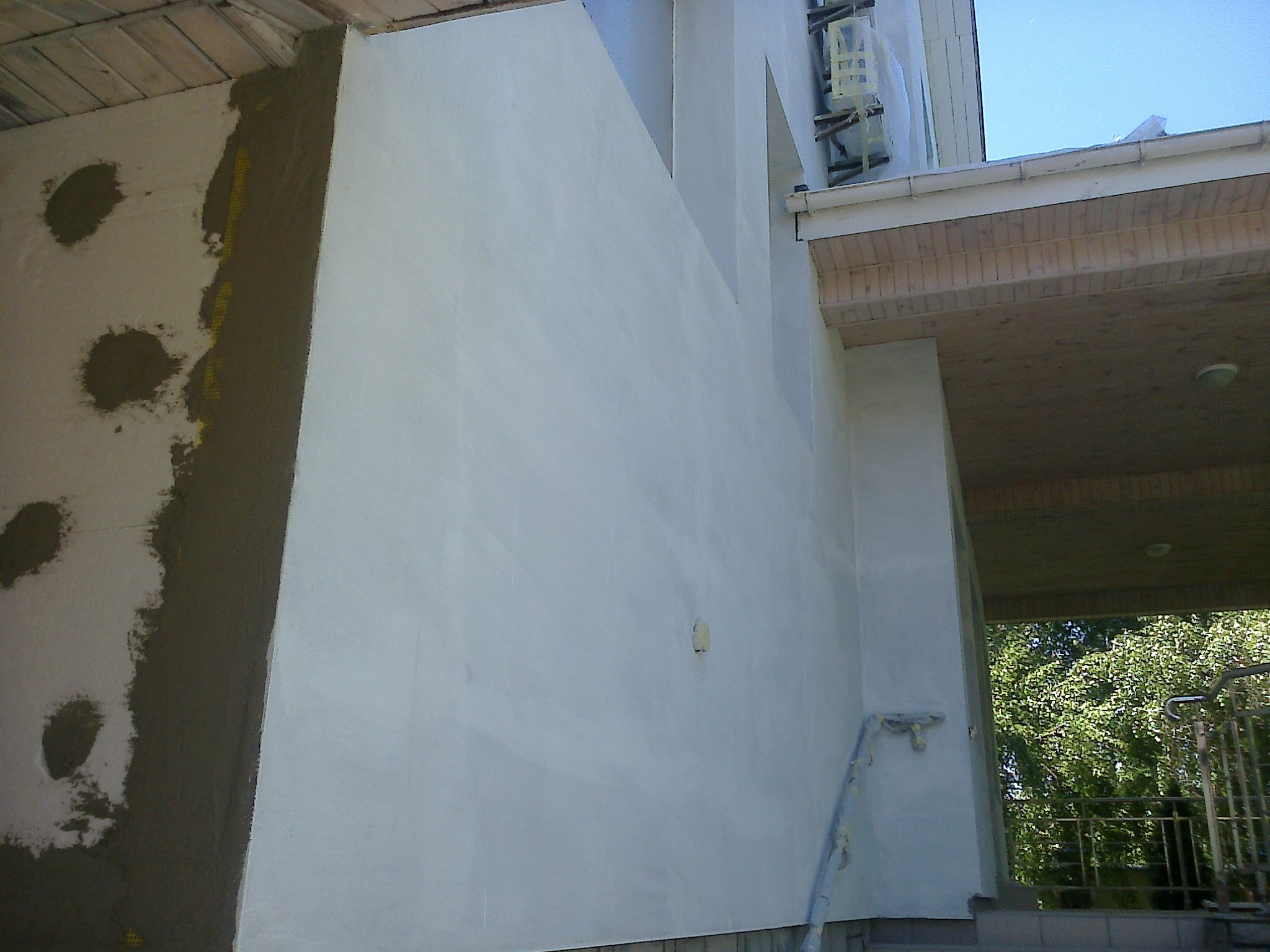

На сегодняшний день было сдано четыре фасада, оштукатурено два коттеджа и 7 квартир гипсовой машинной штукатуркой, цена которой, на данный момент, еще держится на приятной цене в 75 грн/м.кв (работа с материалом).
К сожалению, один очень интересный фасад не имею права высвечивать в интернетах, но он является гордостью моего личного портфолио...

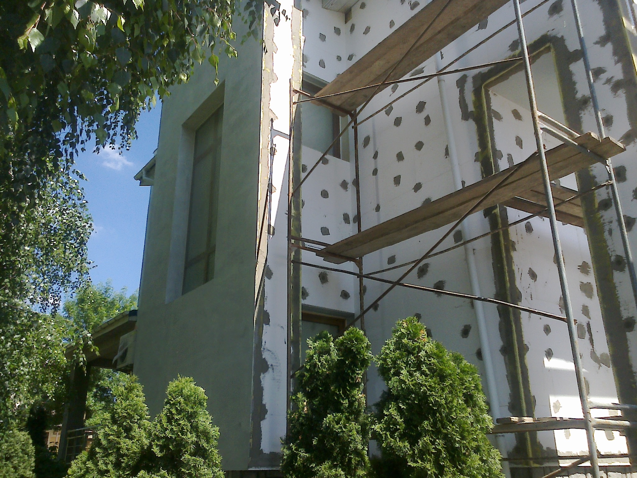

И парочка фото с других объектов...

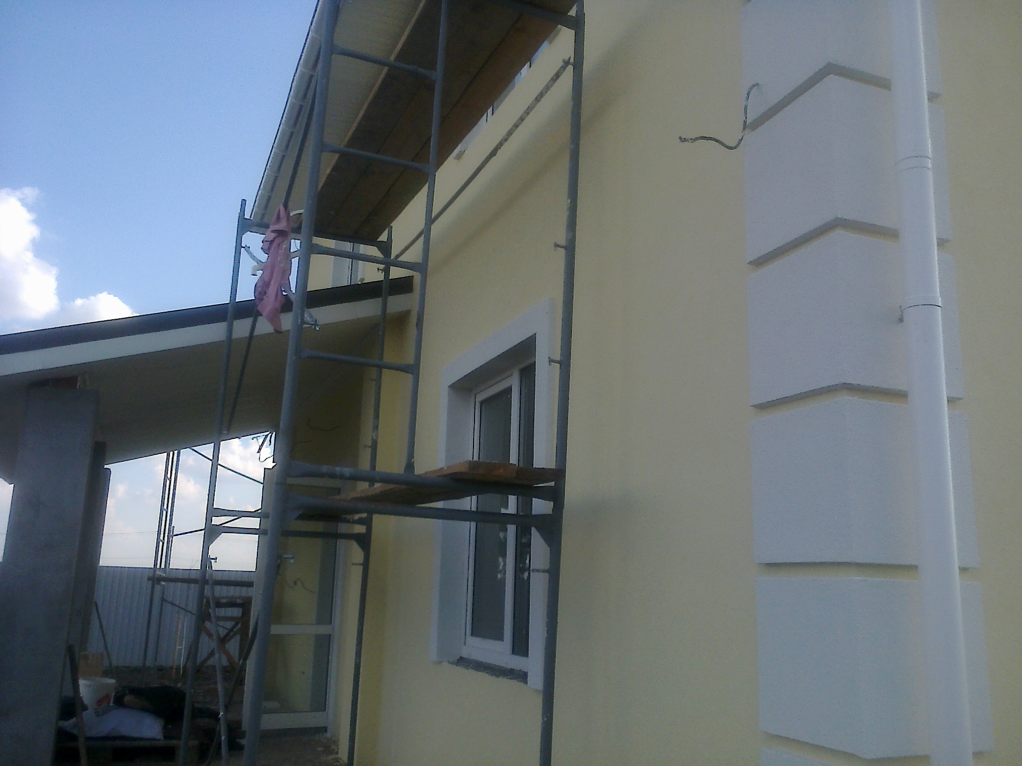

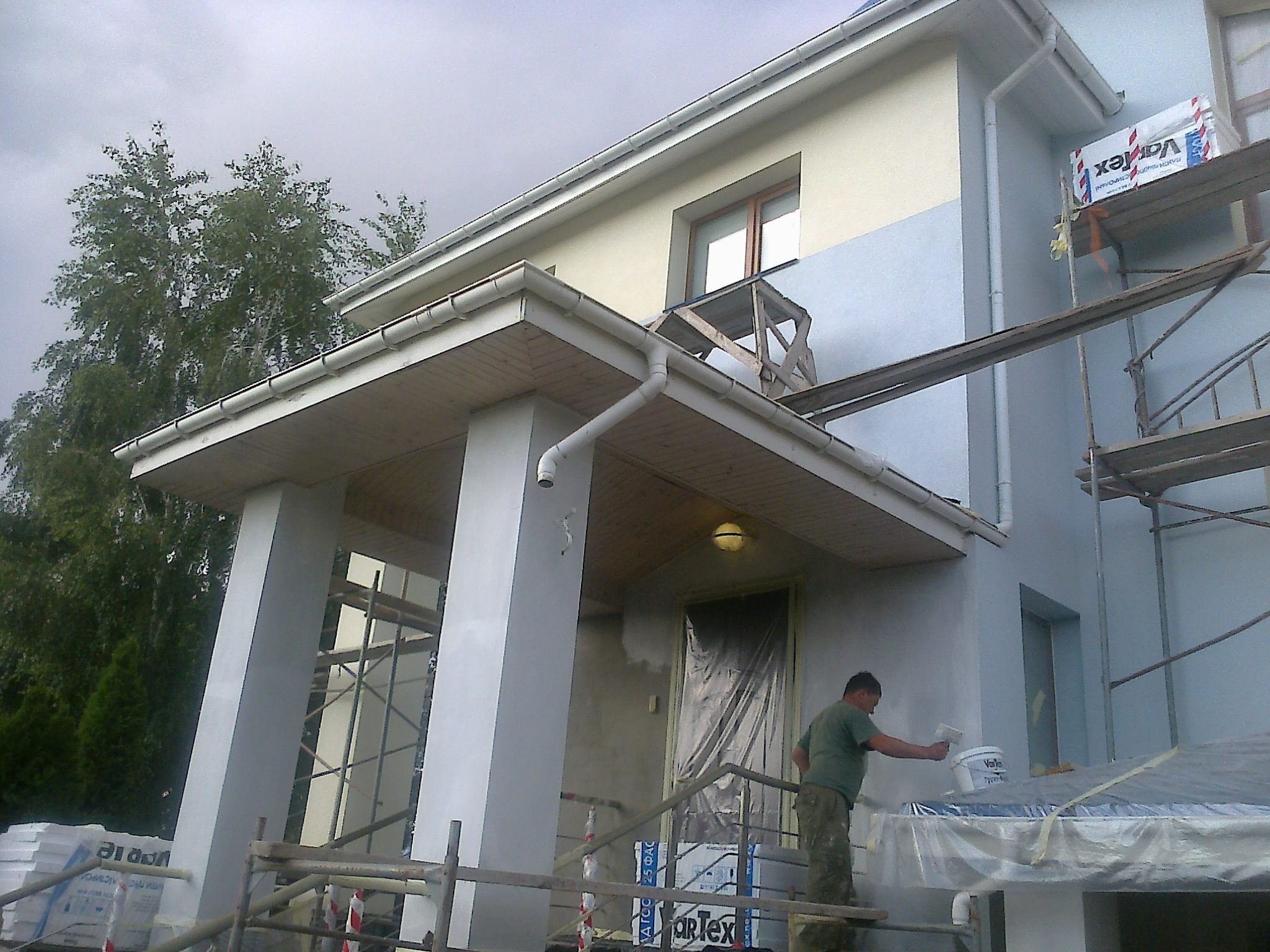

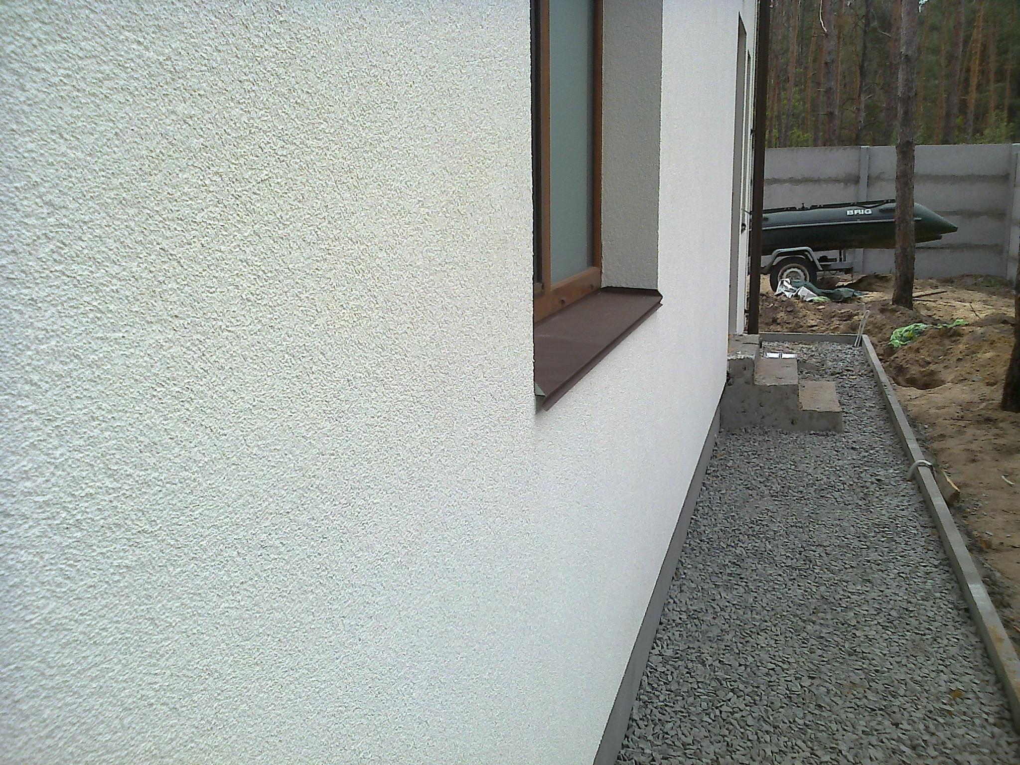

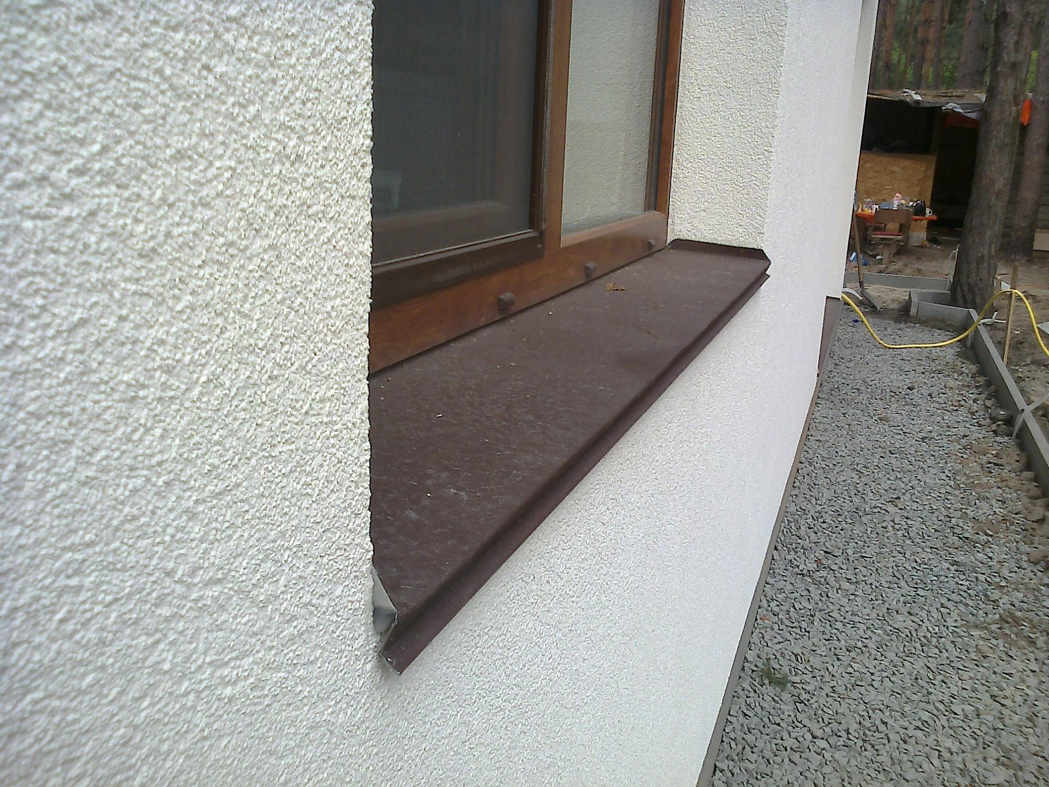

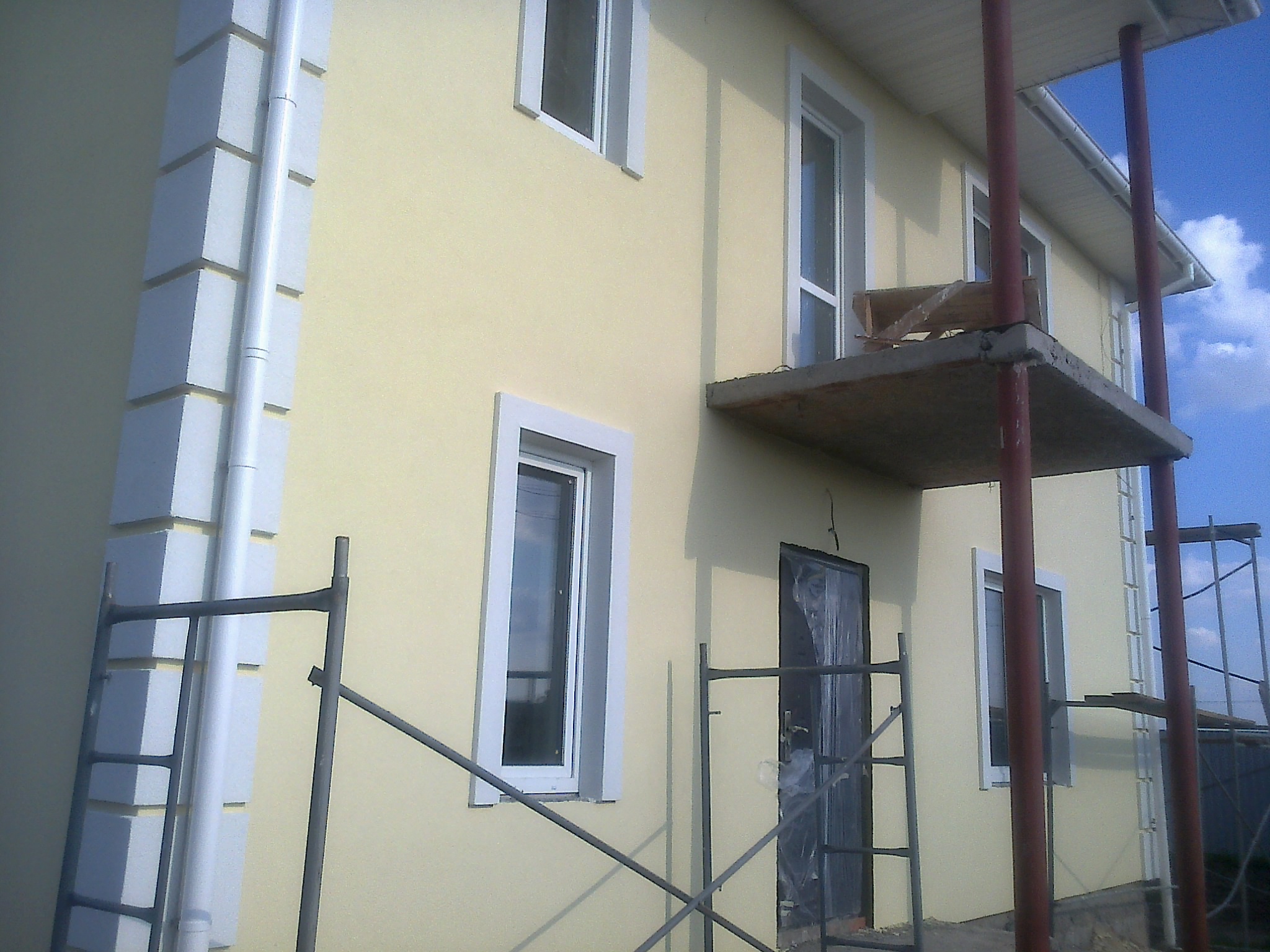

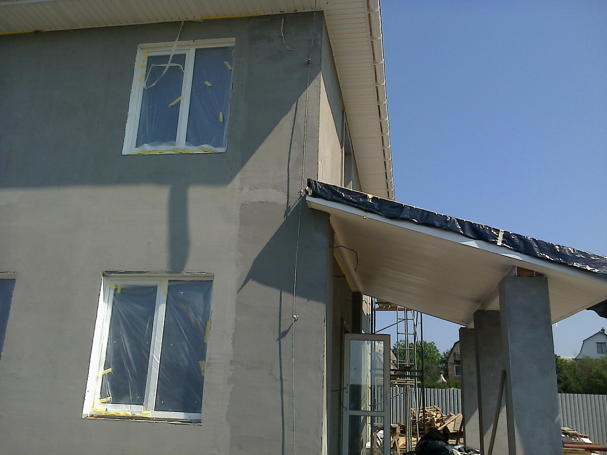

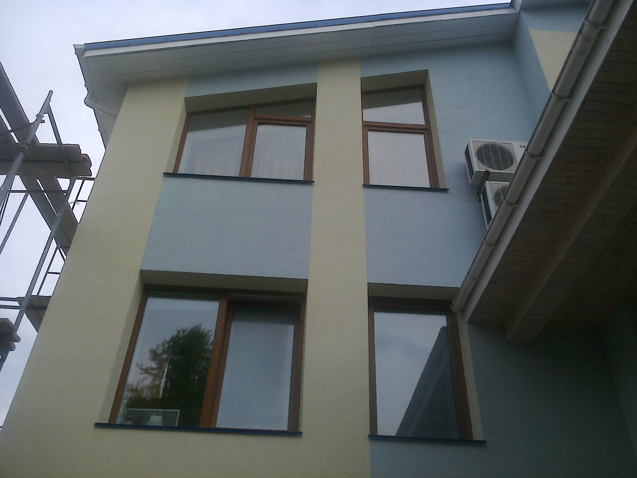

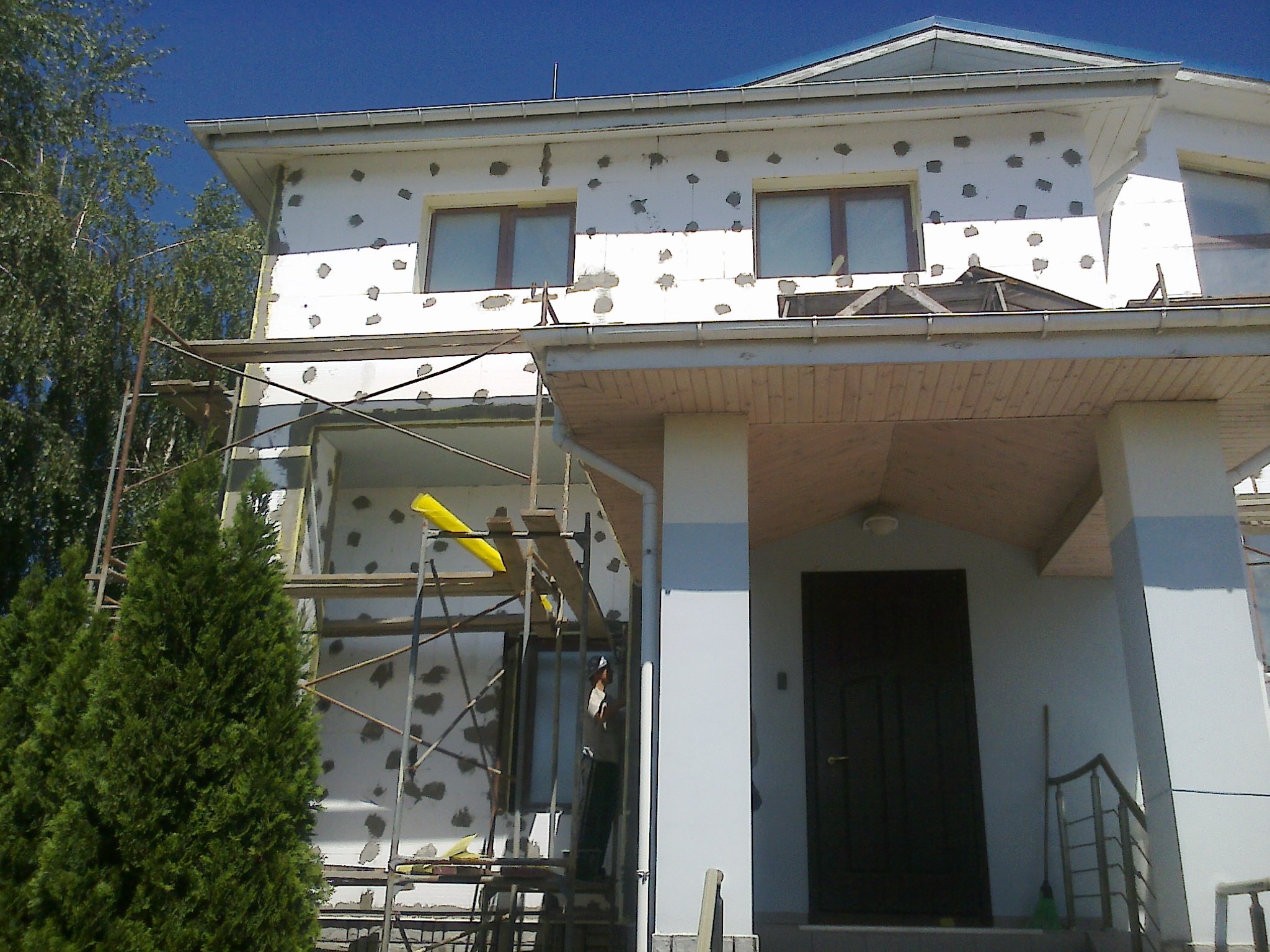

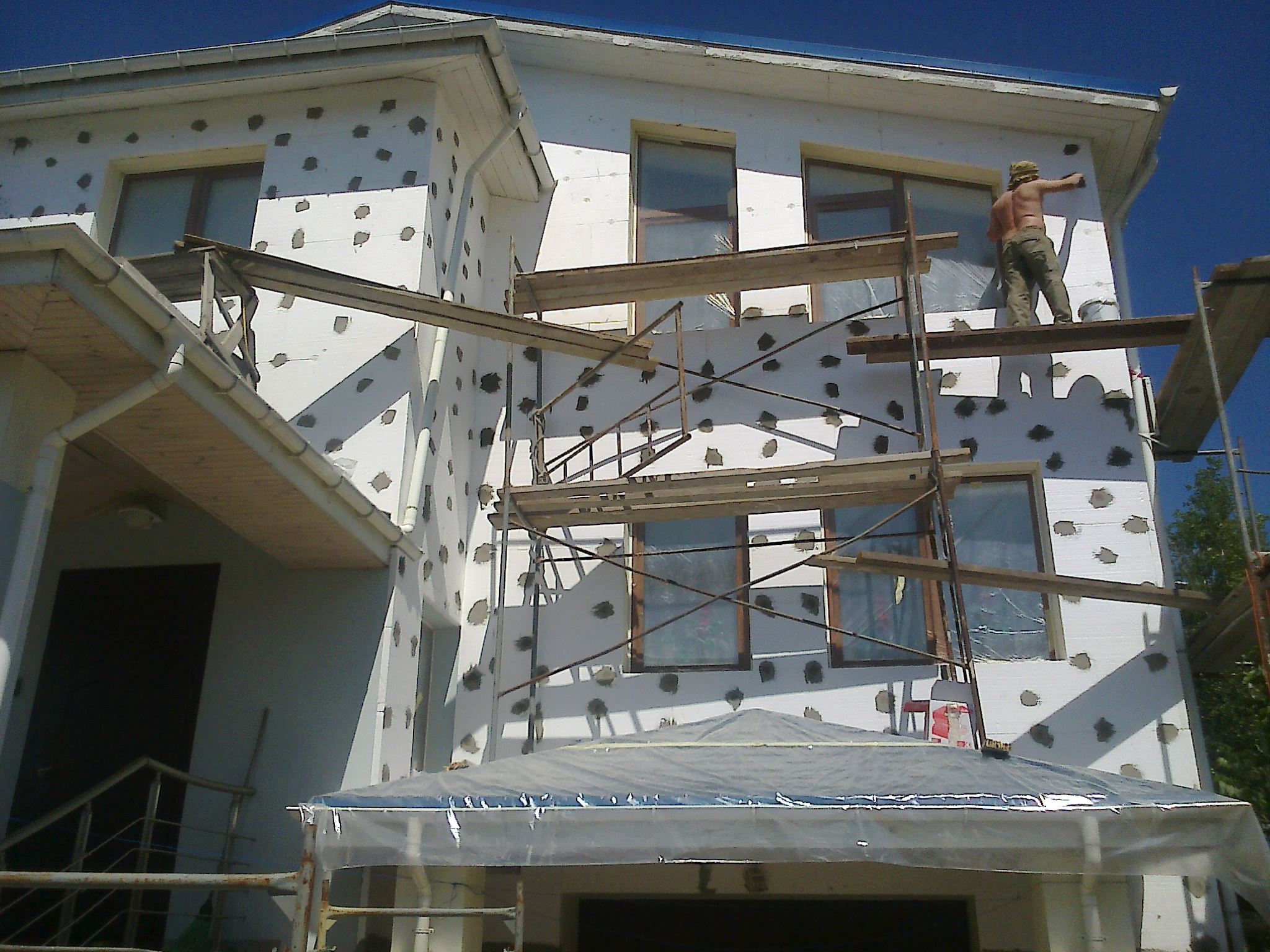

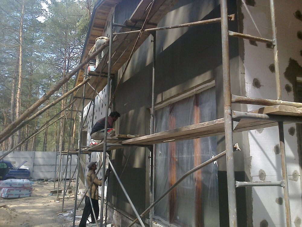

Продолжаю делится отчетами с "полей". На этих фото можно увидеть ремонт фасада с дополнительным утеплением 50 мм ПСБ-С.

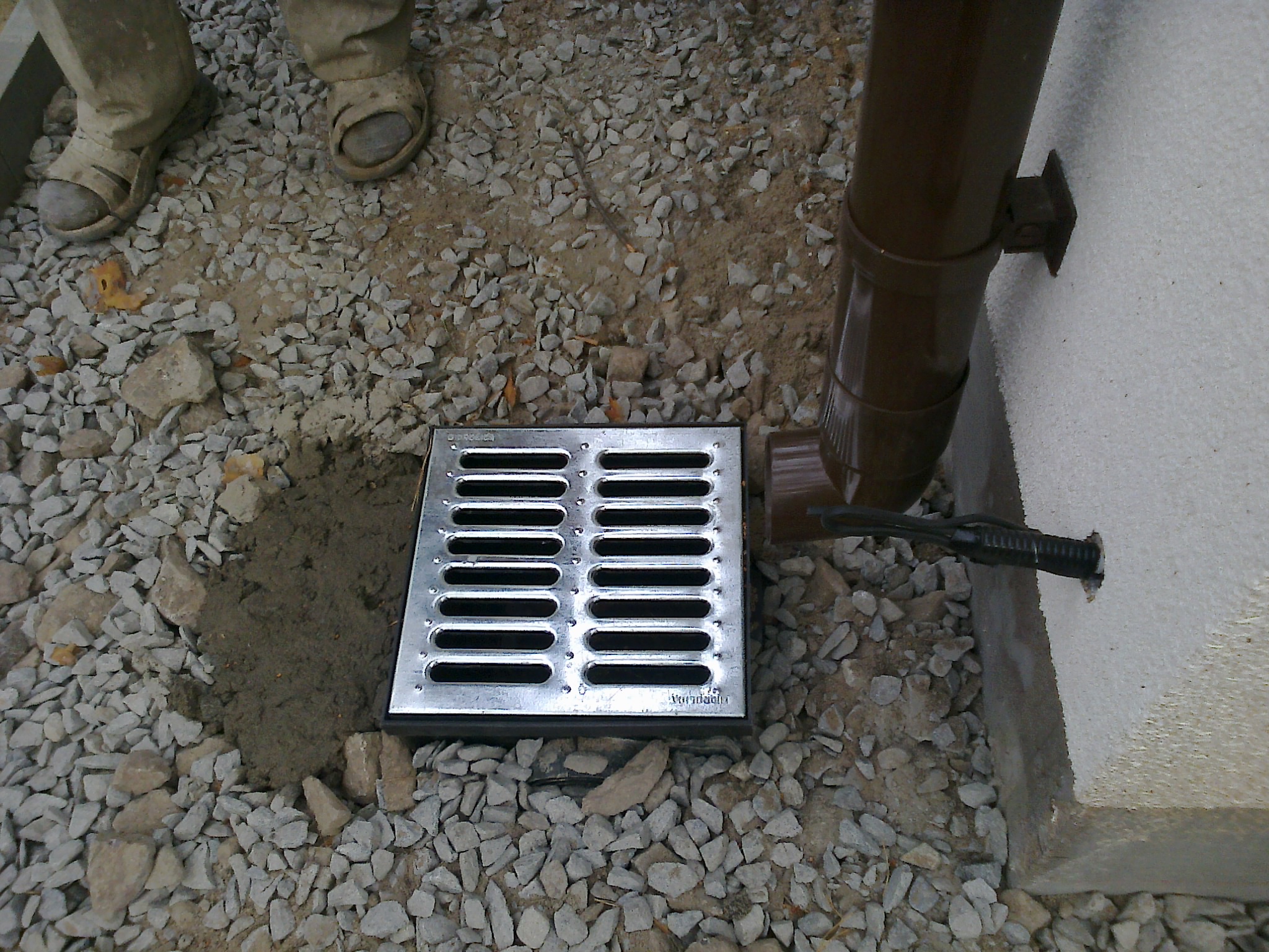

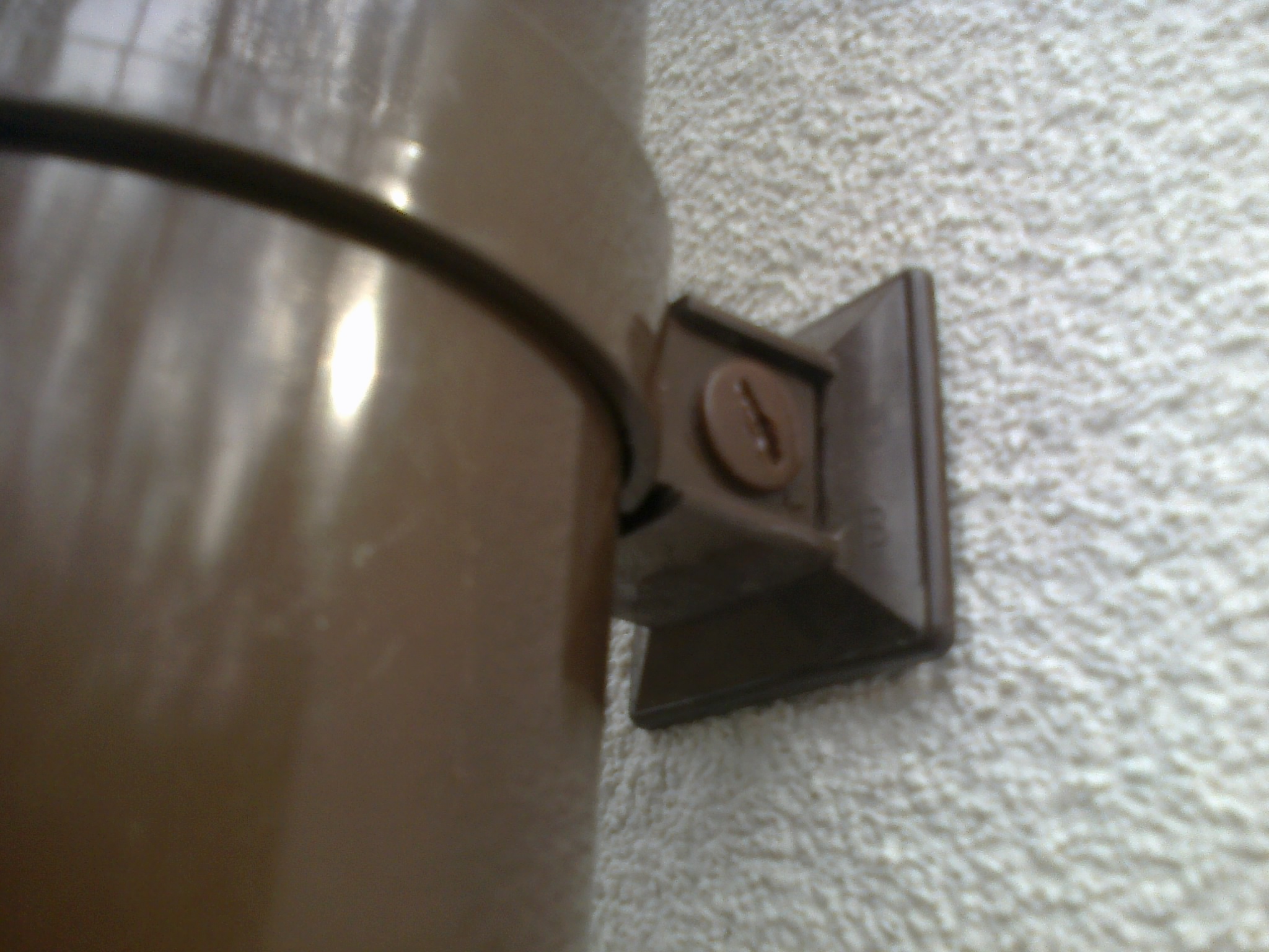

И еще несколько фото сделанного фасада, подшивки, водосточной системы с оригинальным крепежем и отмостки, которая в самом разгаре исполнения.
Прикрепил файл с примерной стоимость 1 м.кв утепленной поверхности.
Исправьте ошибку в файле, столбик "единица измерения" например у вас кг, а столбик "стоимость за единицу" у вас стоимость упаковки. Не каждый знает что в мешке 25 кг, а в рулоне сетки может и 50 и 55 м2 быть.

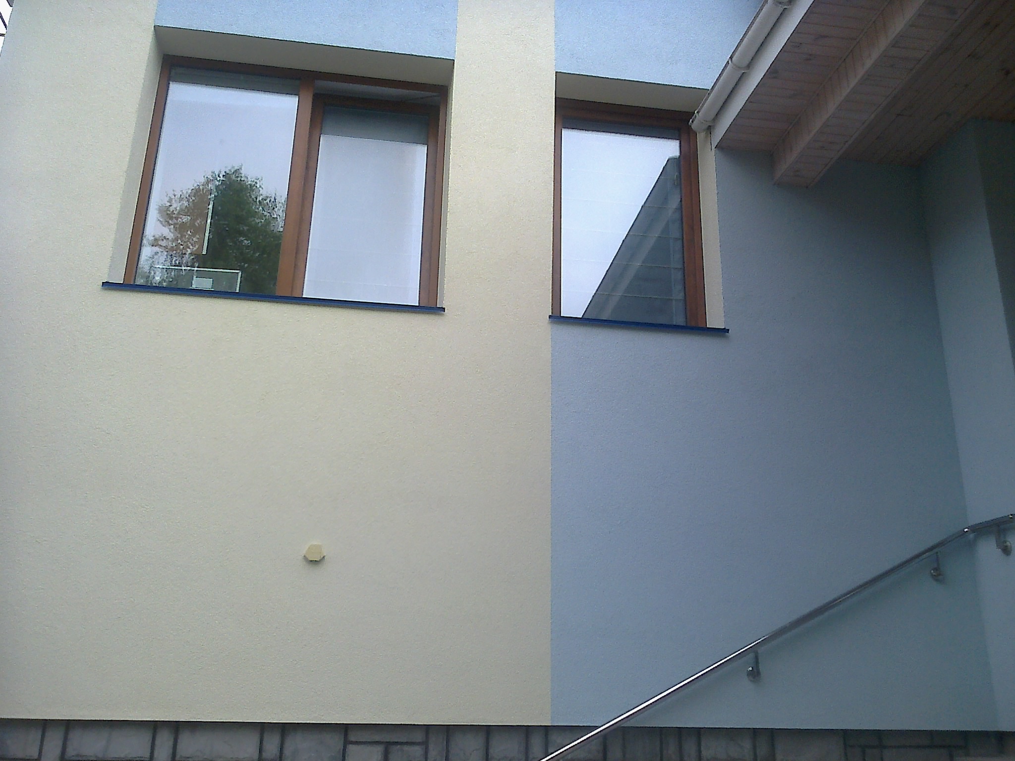

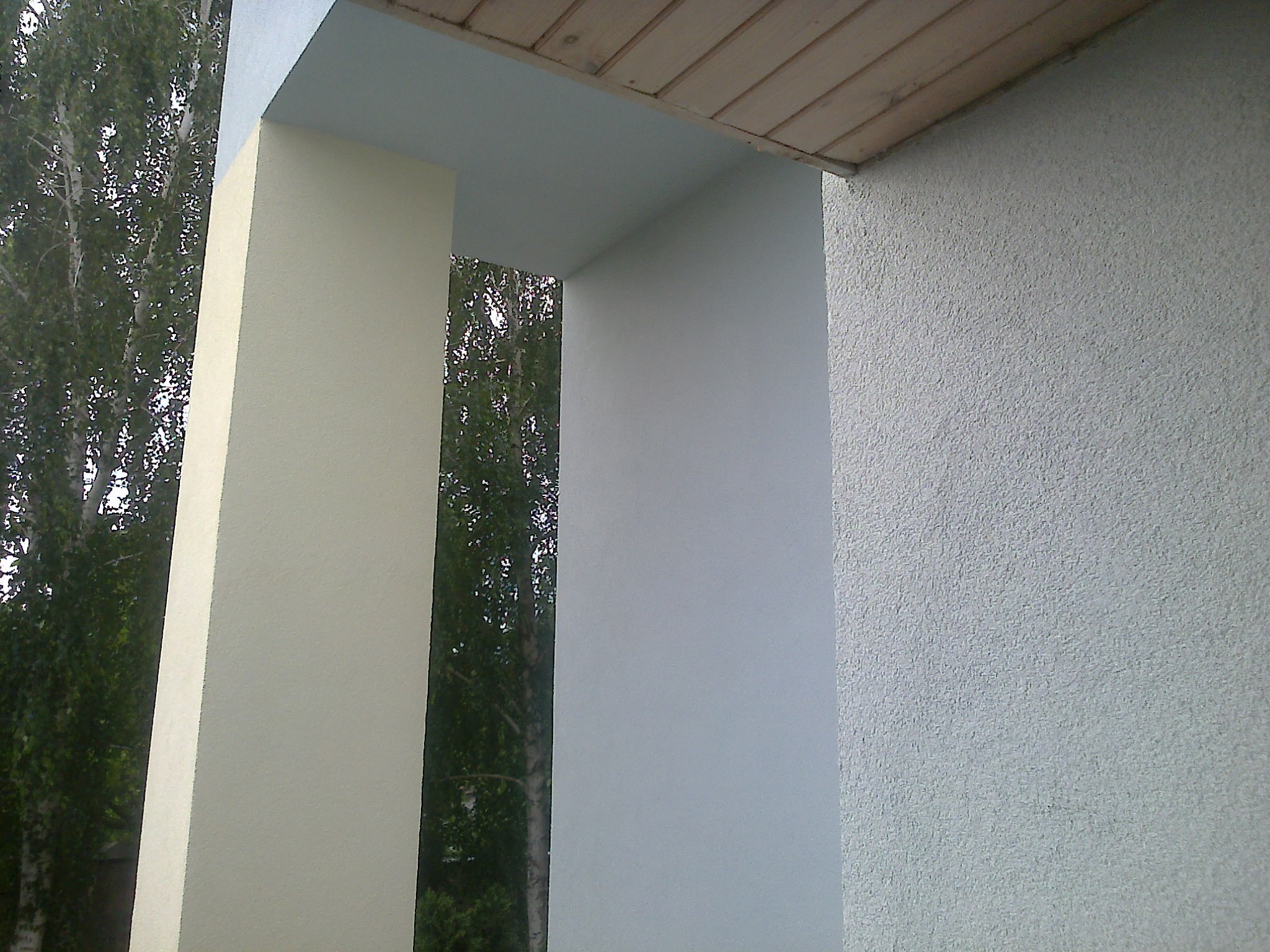

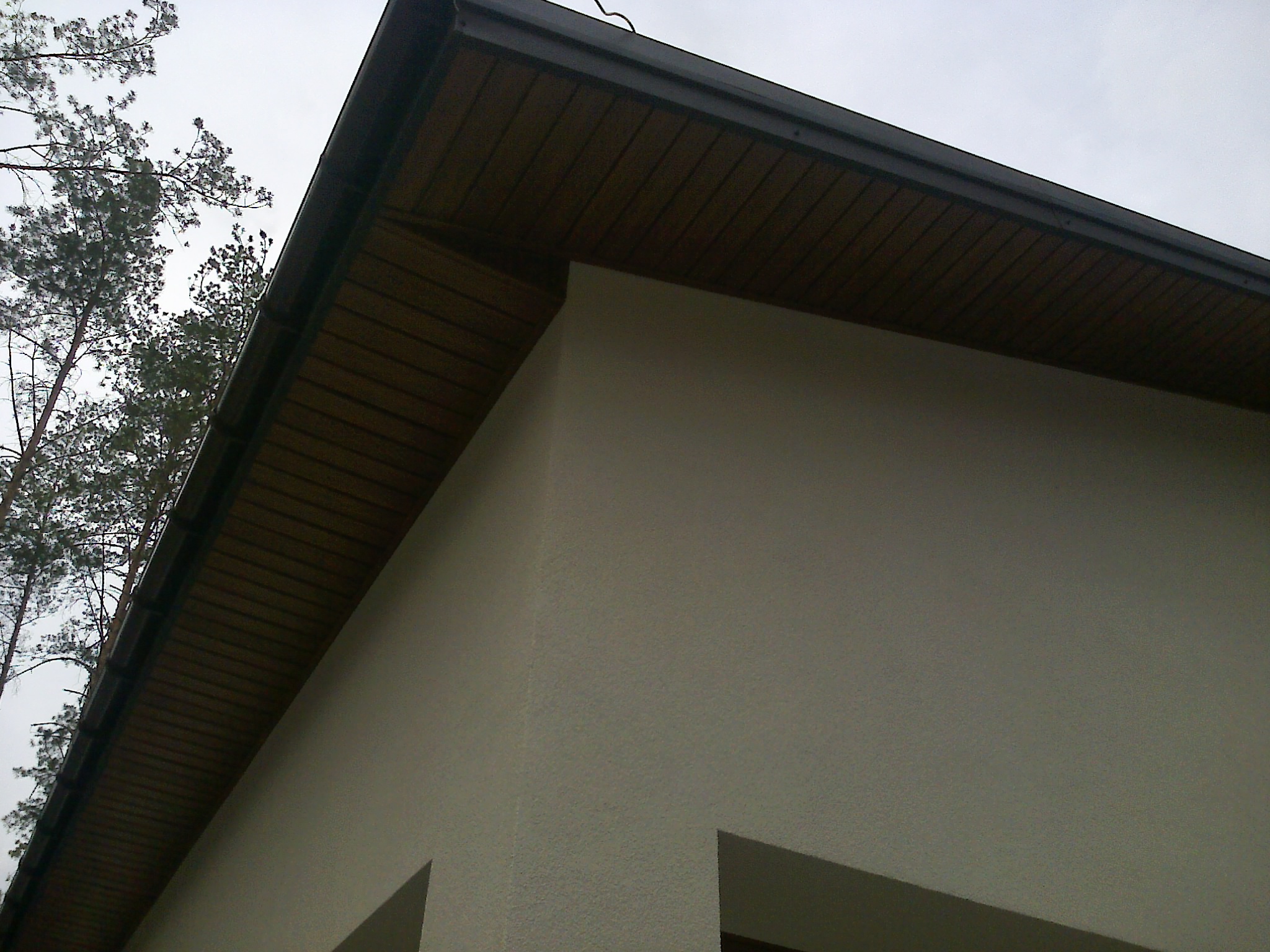

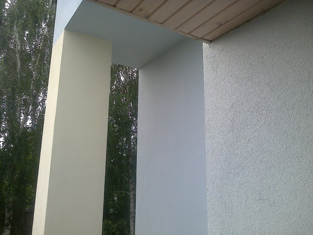

Еще парочка фото того что получилось:)

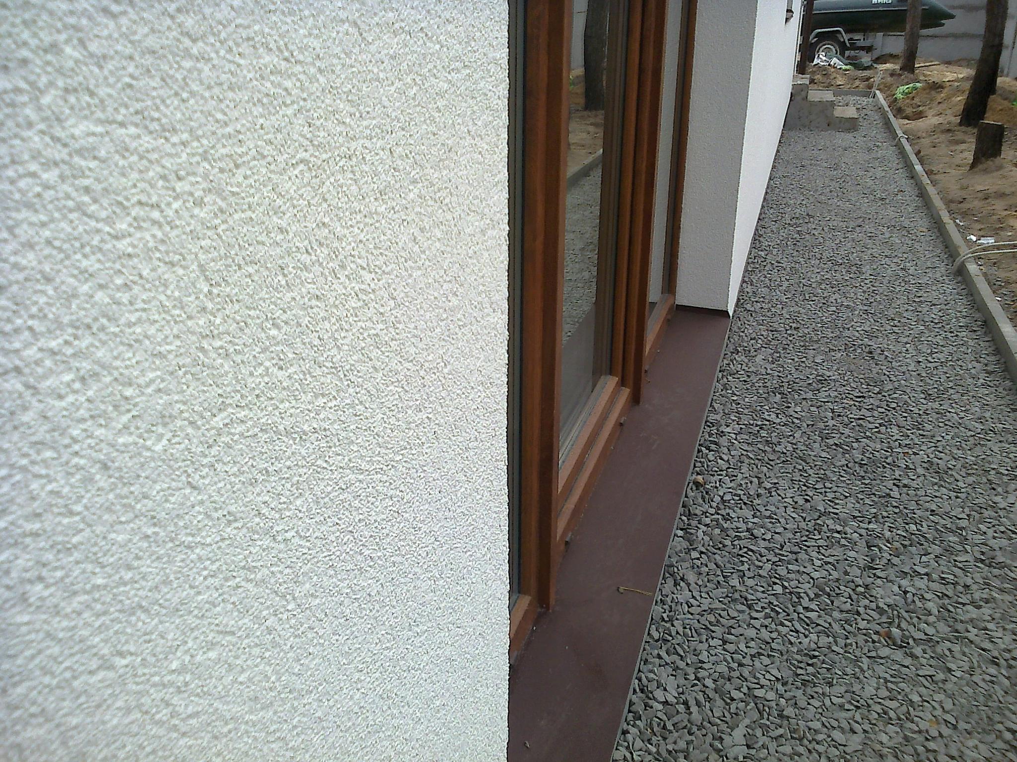

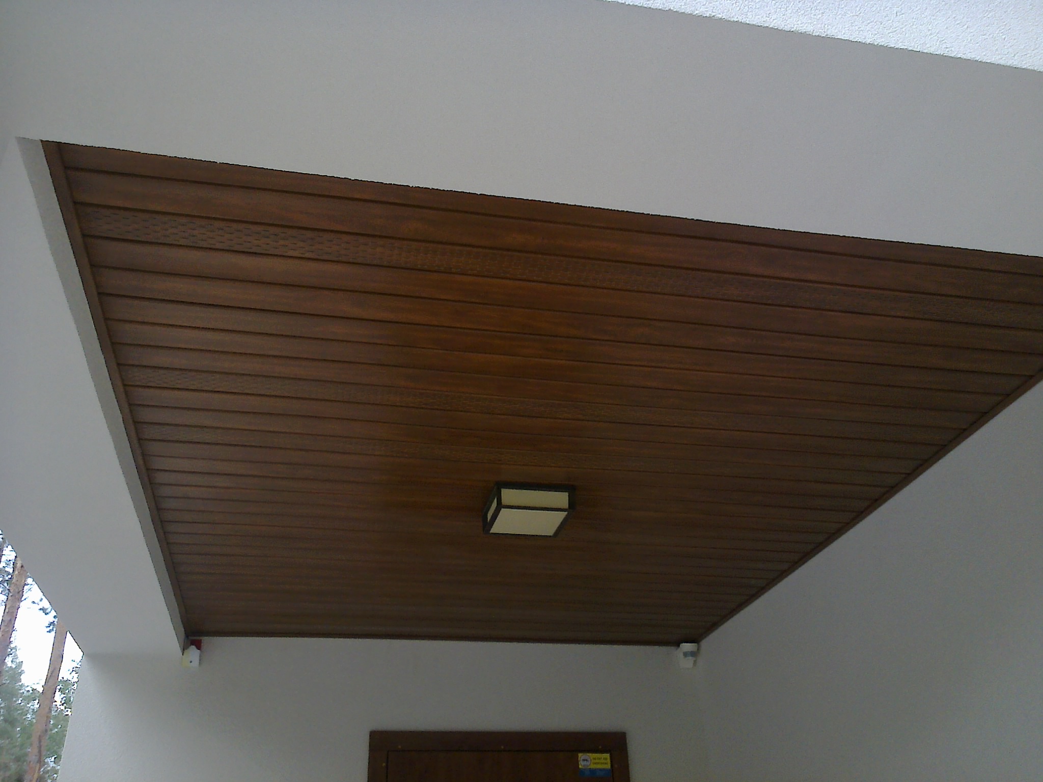

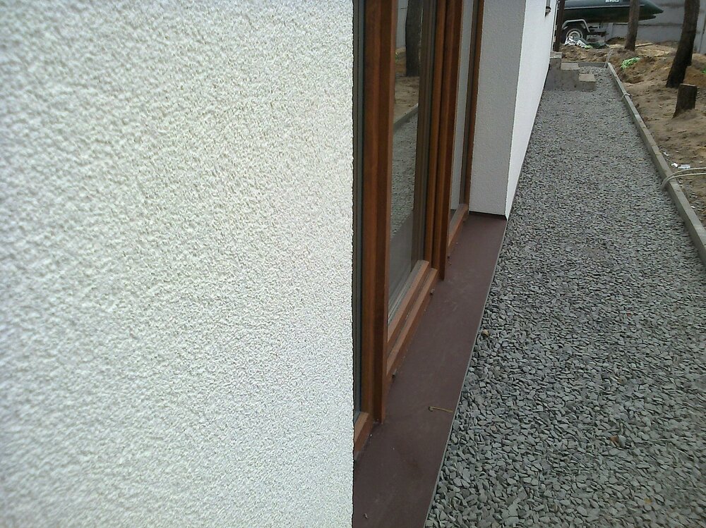

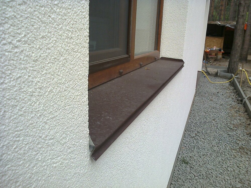

В итоге ремонт фасада завершен. Финишное покрытие - акриловый барашек 1.5 мм в двух цветах.
Деревянная подшивка окрашена в тикуриловскую краску по дереву.
Как обычно и бывает на уже "обжитых" участках, уйму времени и усилий потратили на очистку ФЕМов, хотя и пленки для укрытия буквально всего купили километры...:)

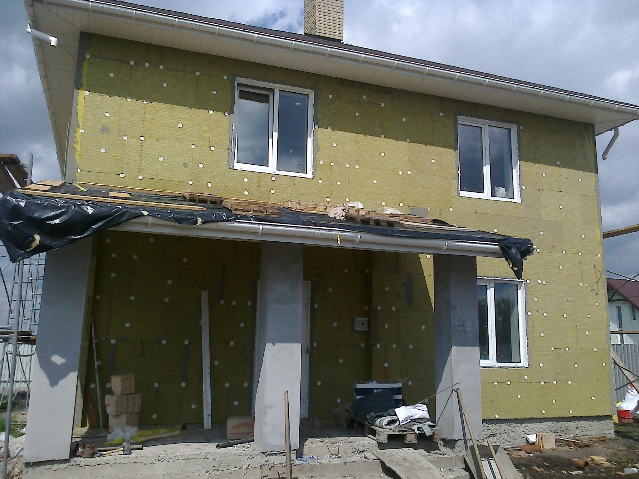

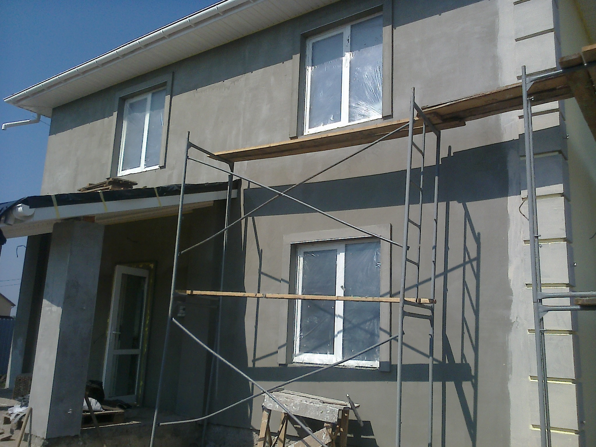

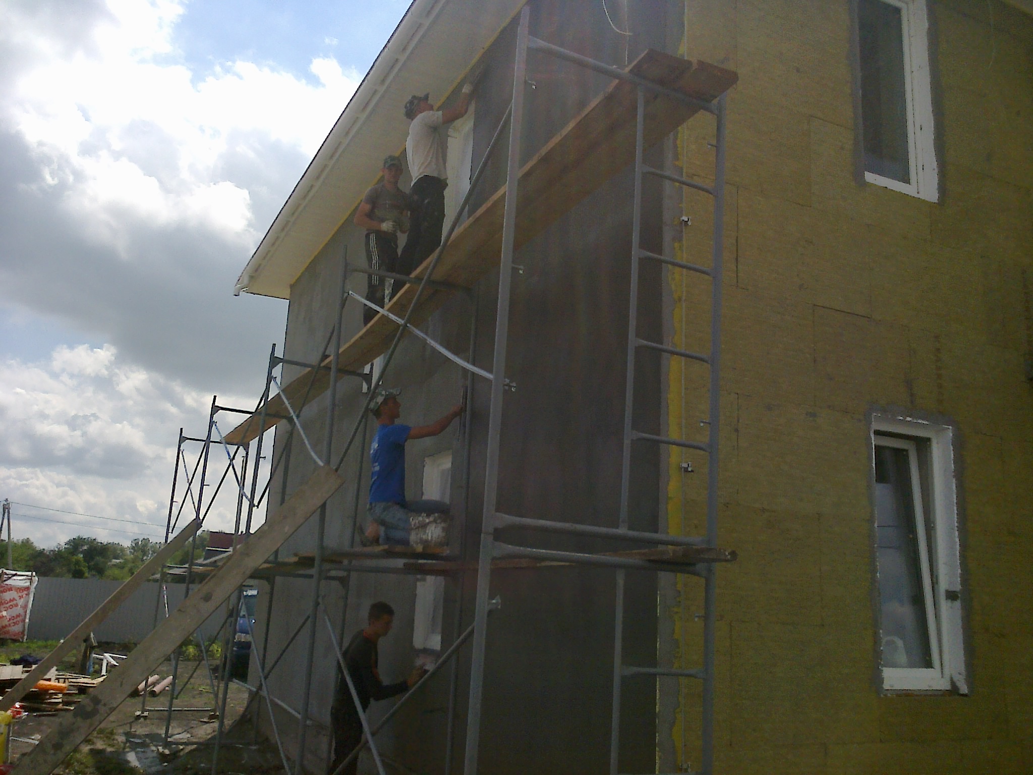

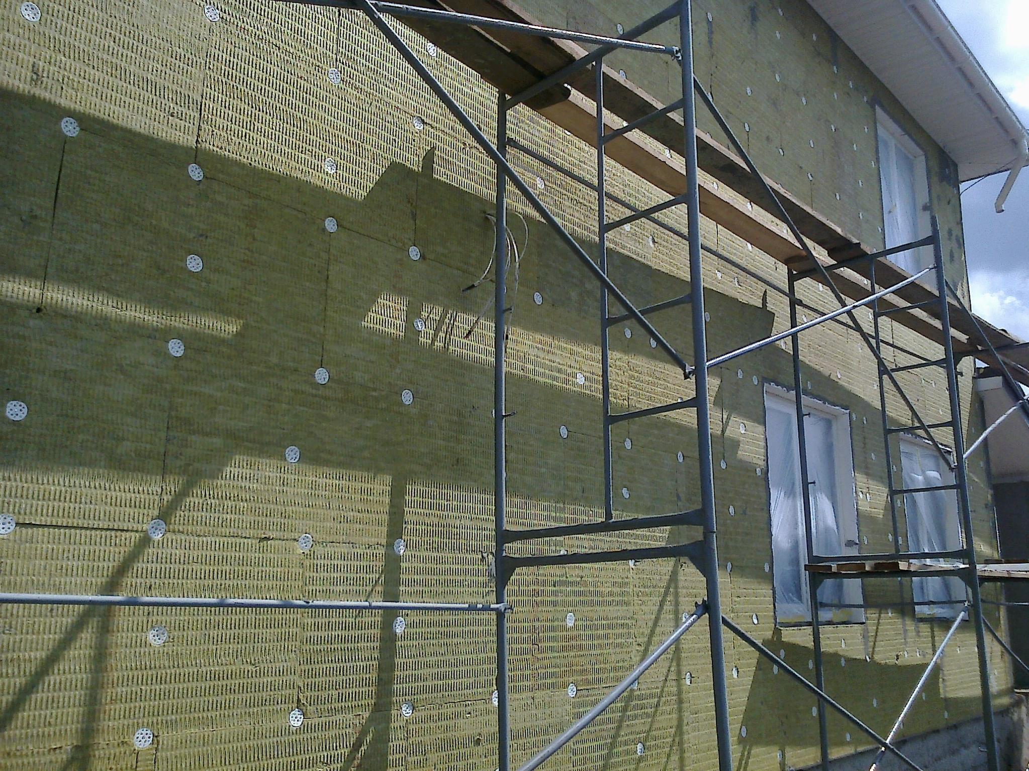

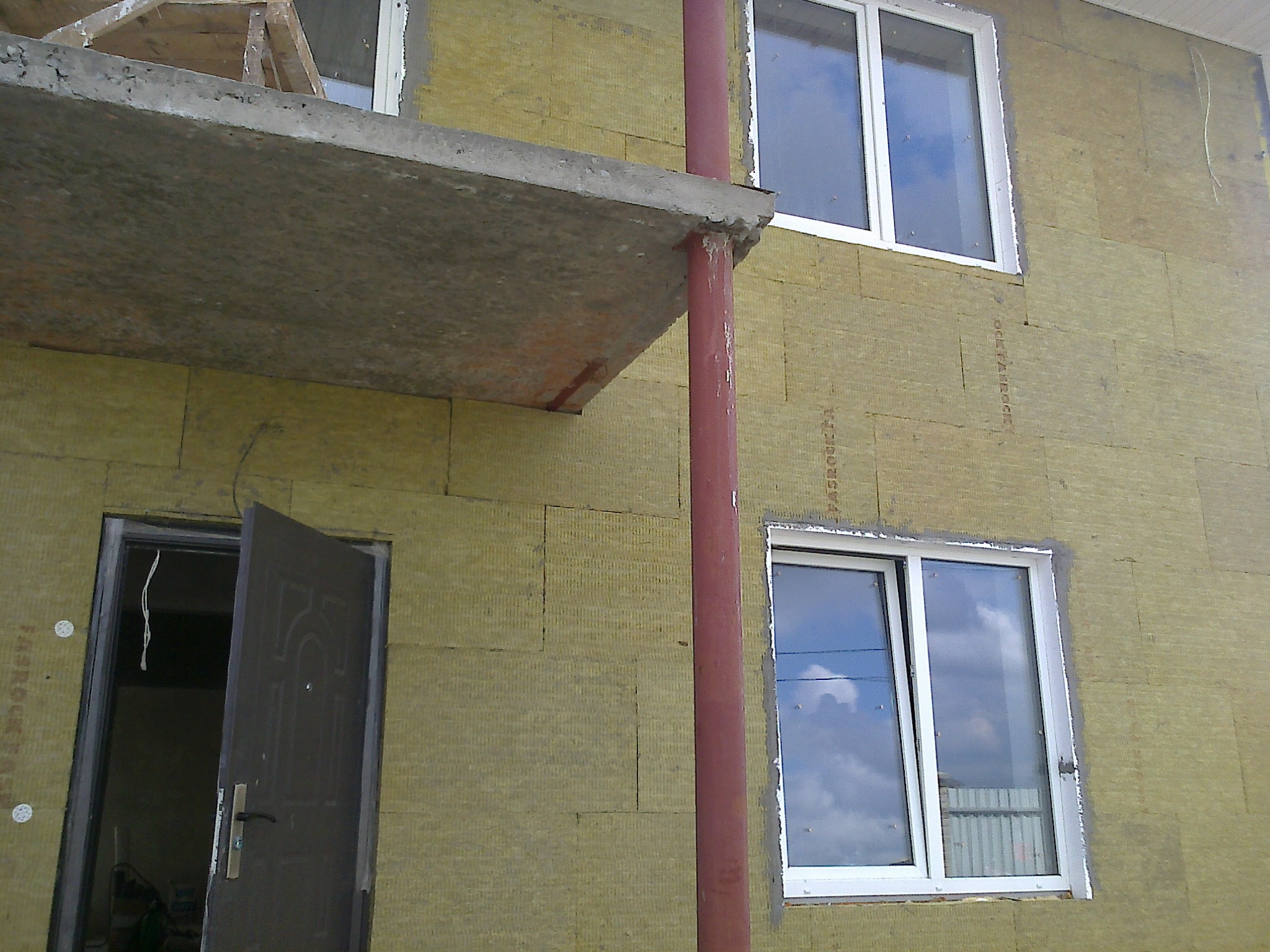

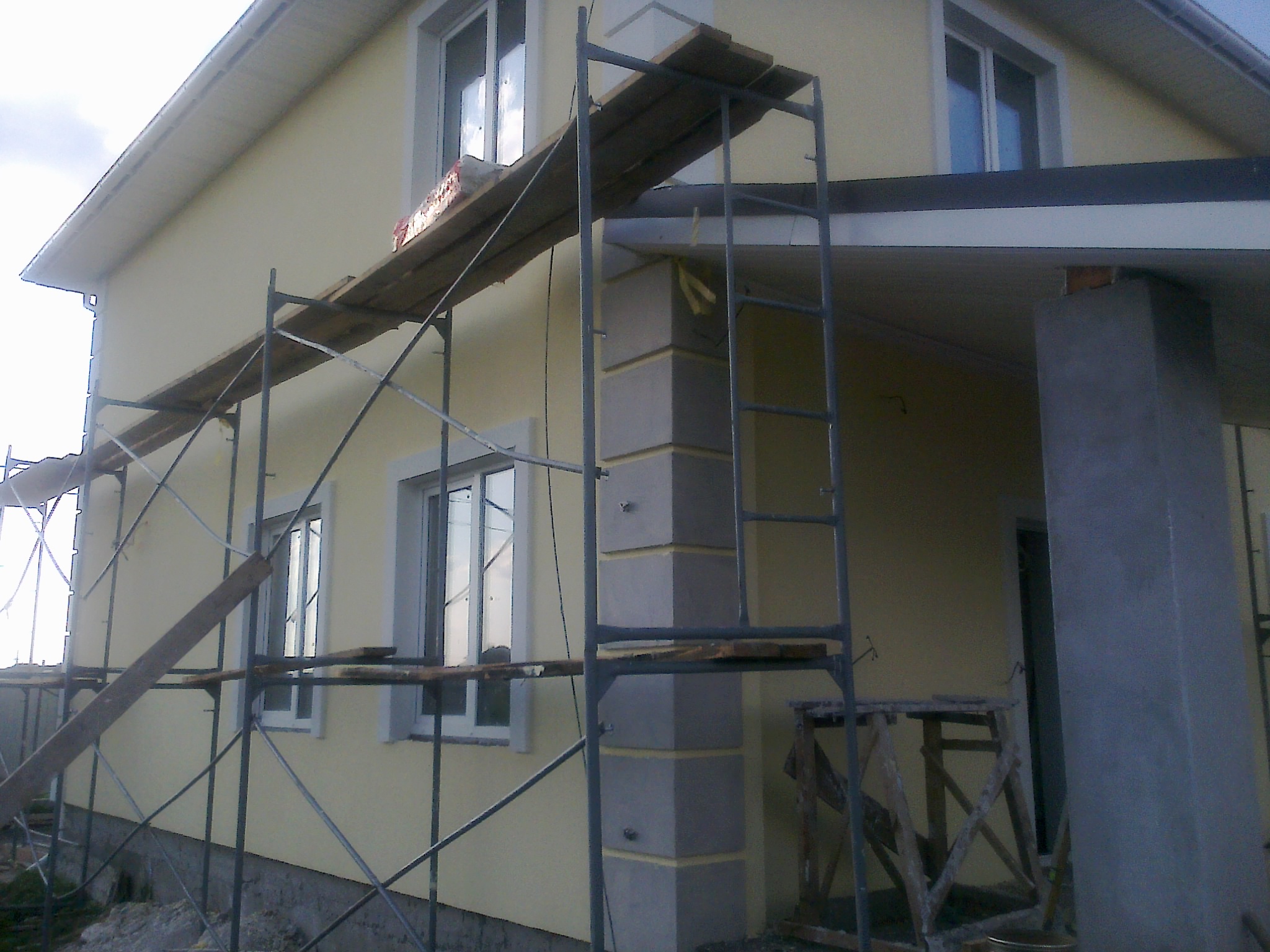

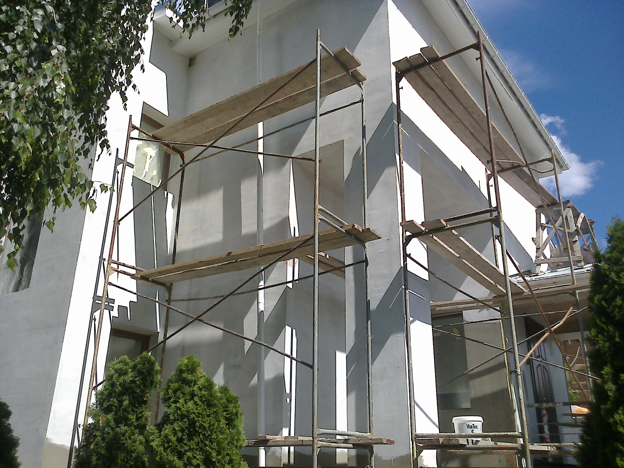

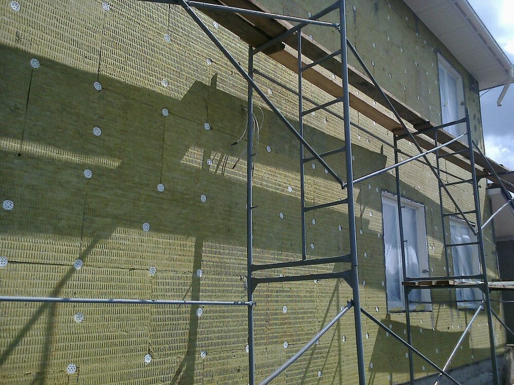

А вот еще один отчетик с полей сражений. На этот раз утепляемся 50 мм базальтовой ваты.
НА данный момент уже весь дом заармирован, выготовлены декоративные элементы и частично загрунтован. Так что скоро ждите результат. На подходе еще два очень-очень красивых фасада.:)

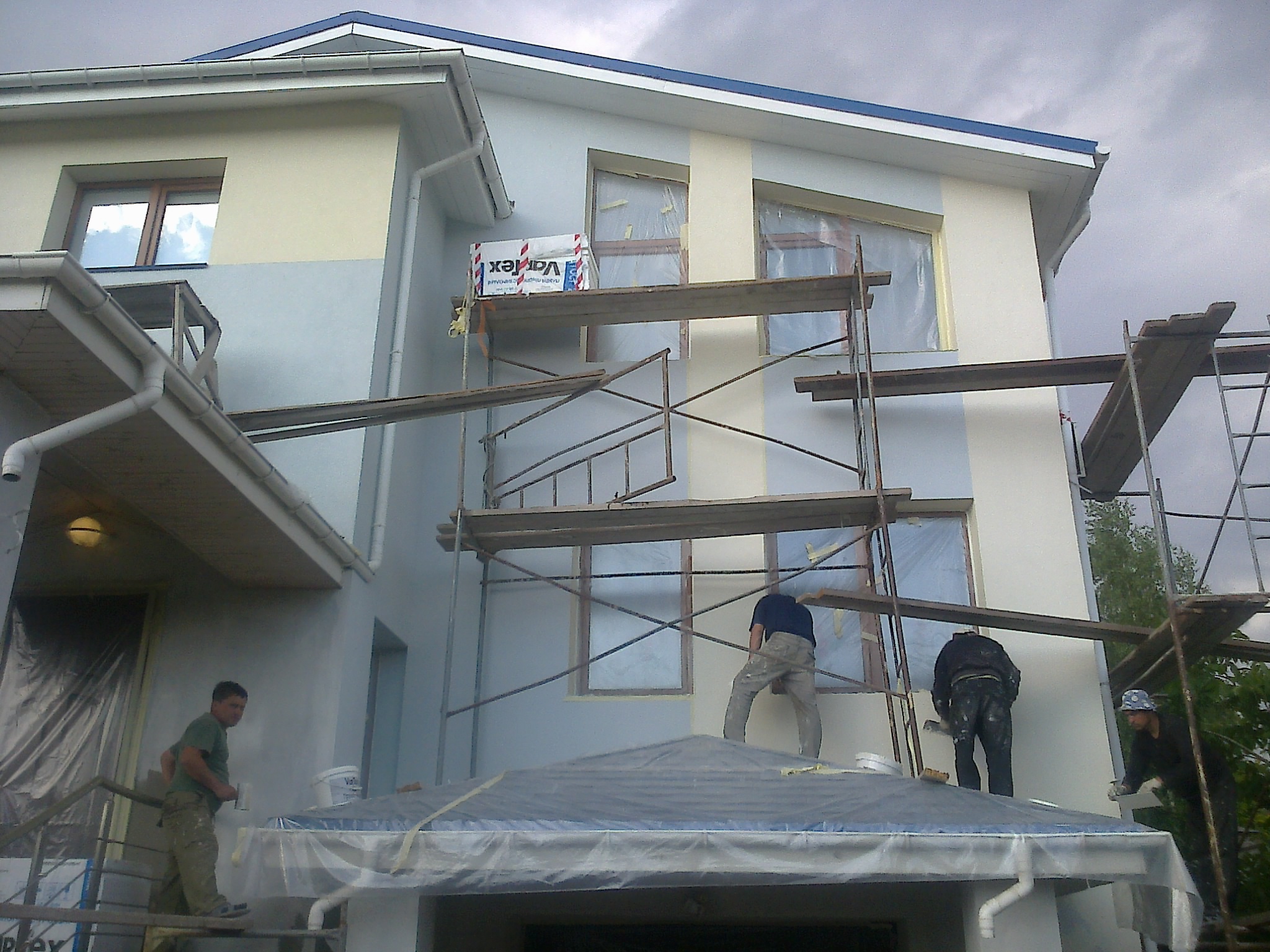

Продолжим "полевые" отчеты...
Постепенно вырисовываются контуры еще одного фасадика :)

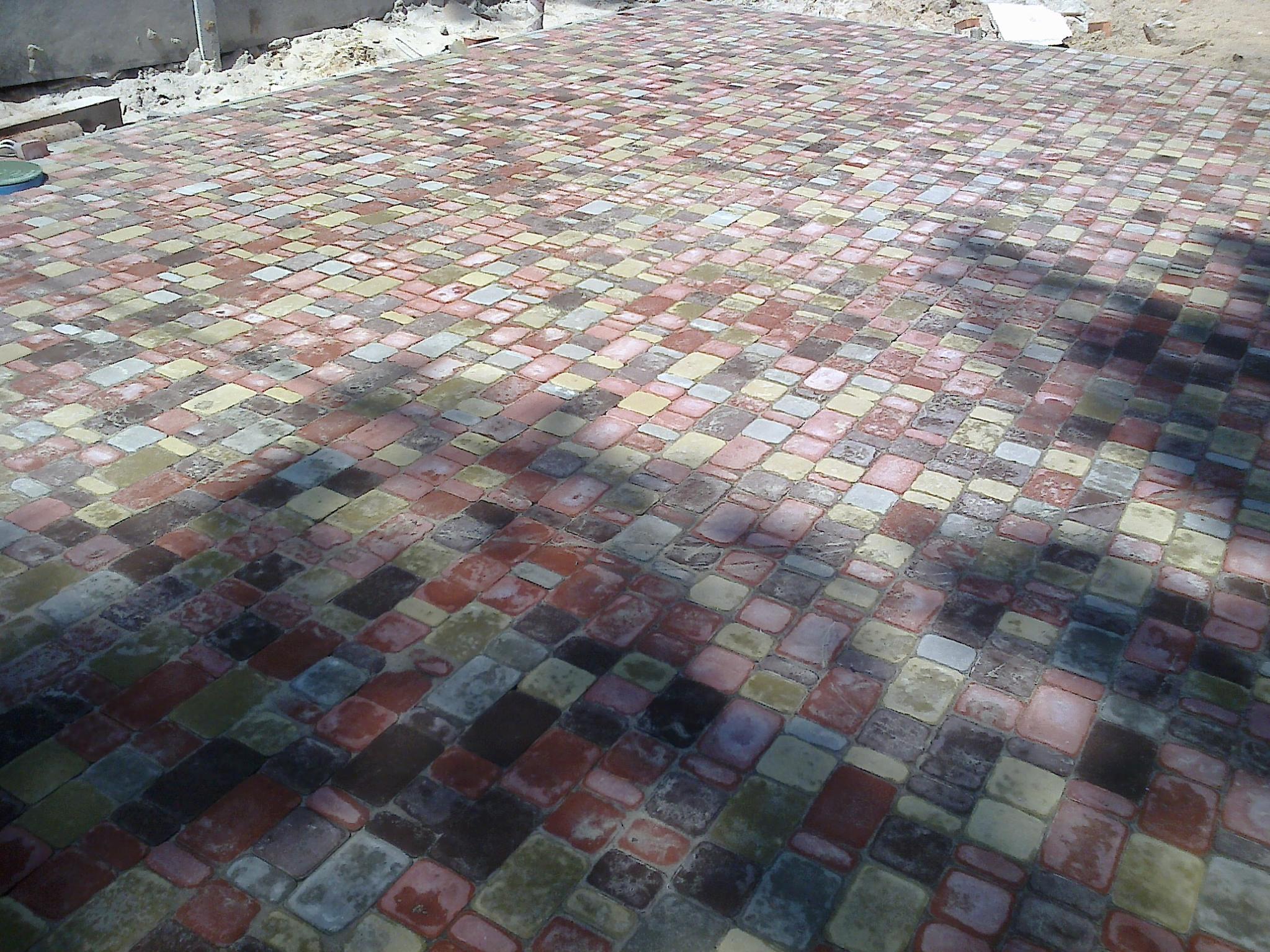

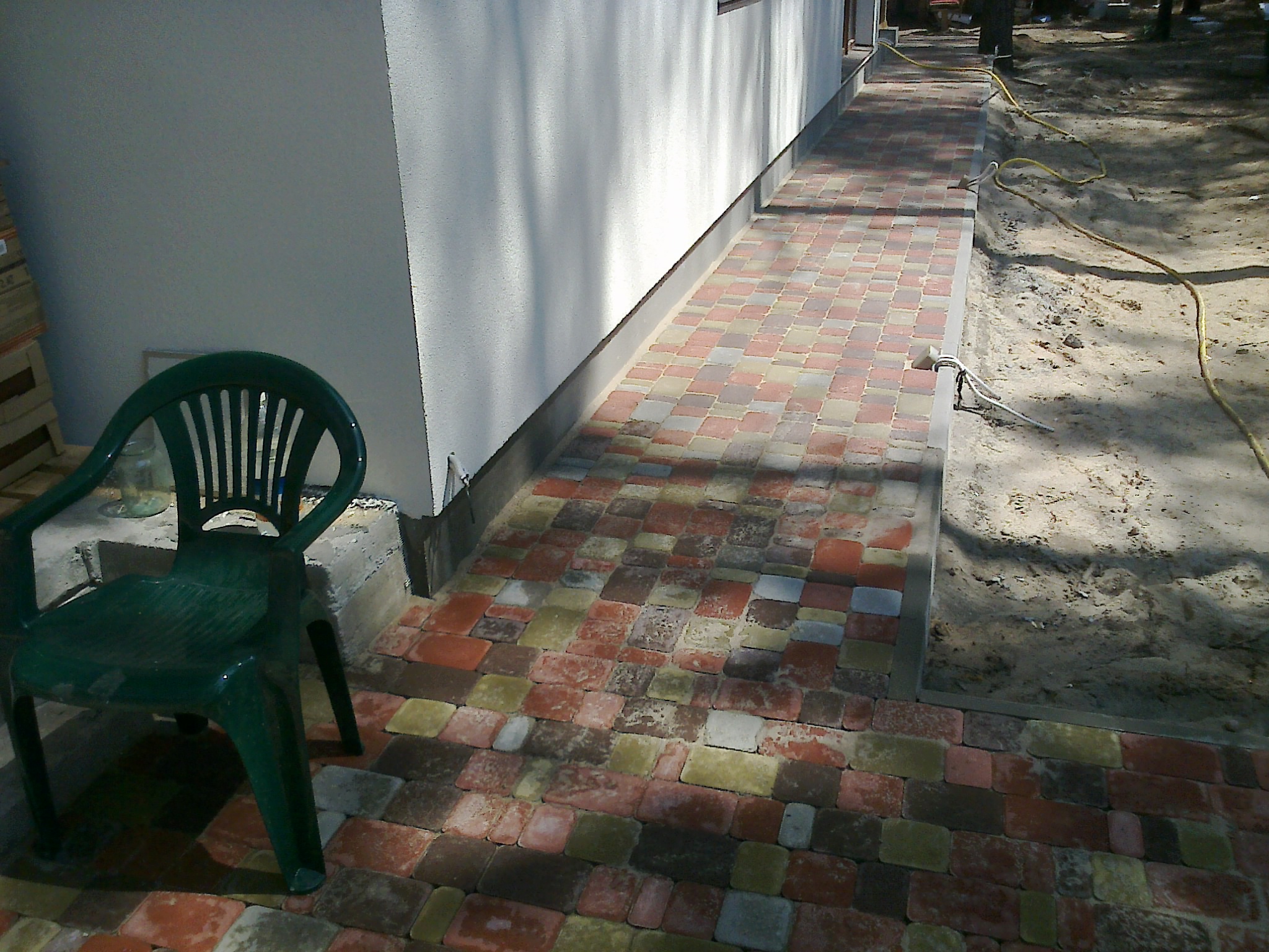

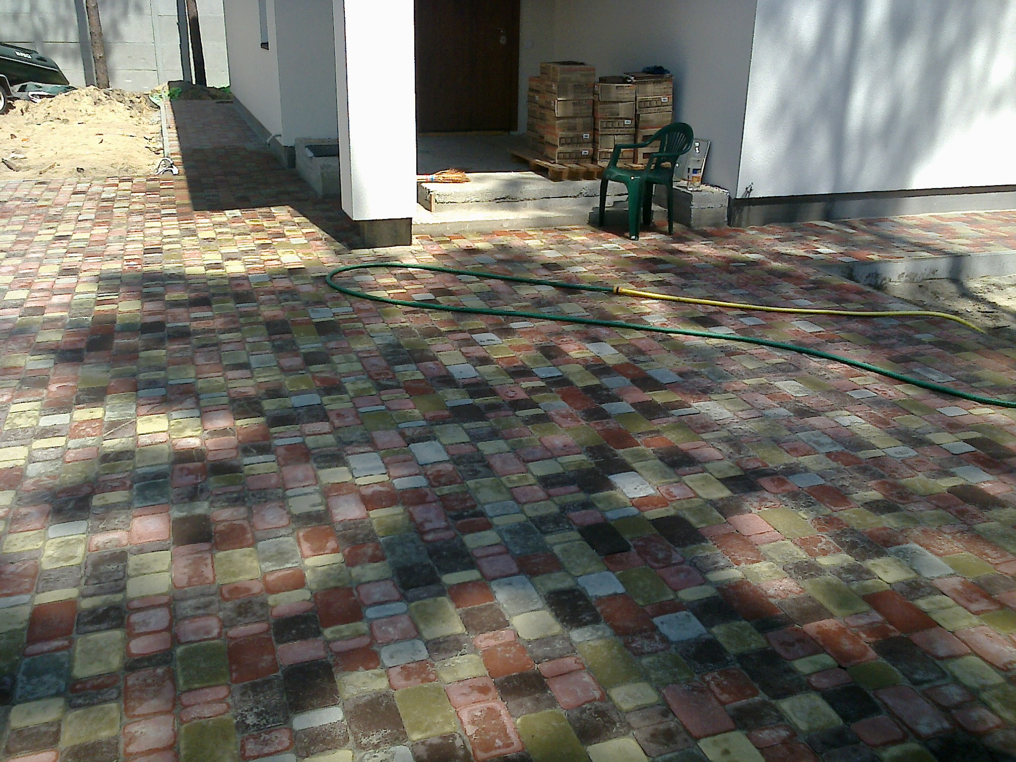

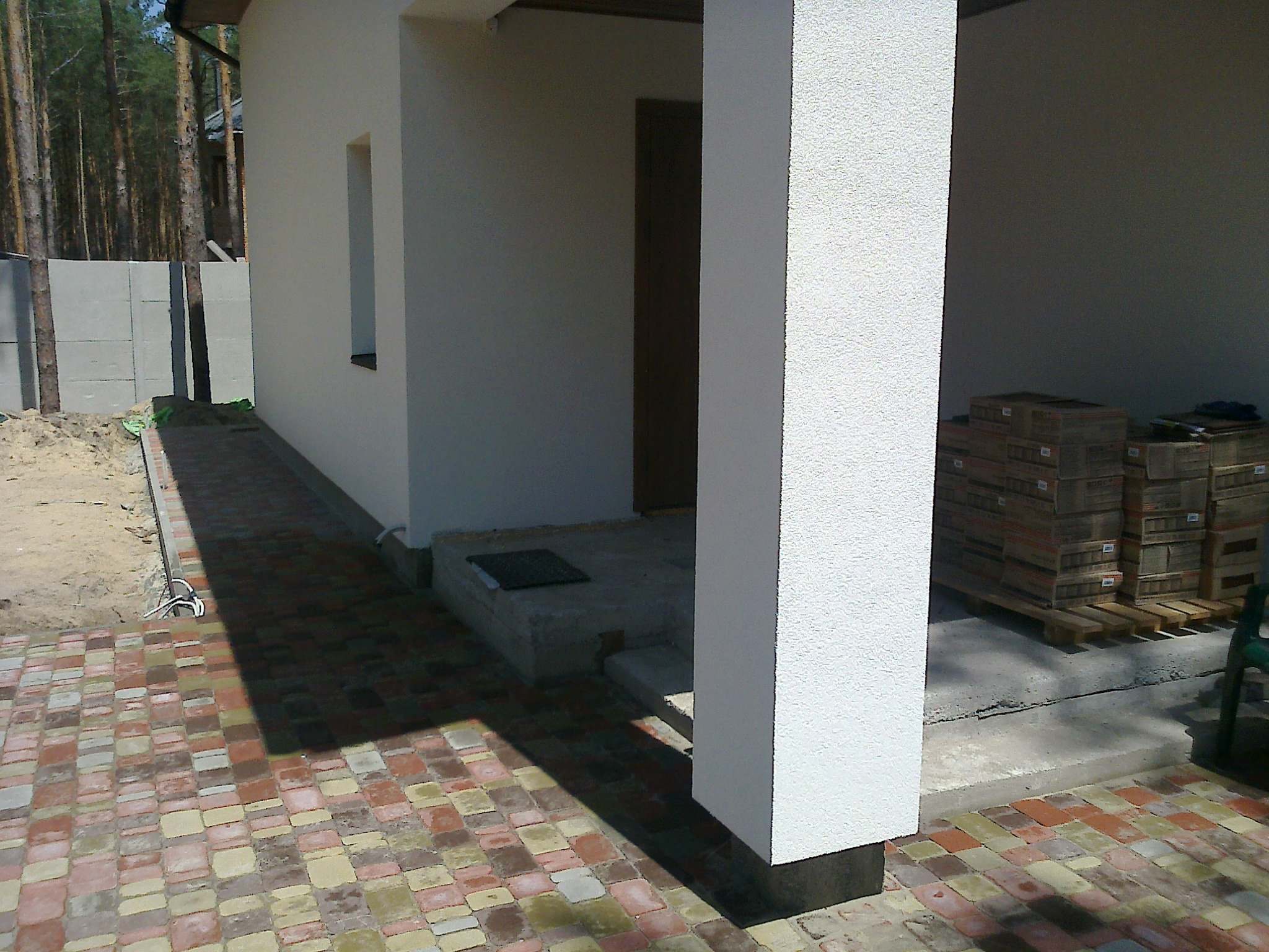

Как говорится не фасадами едиными...
Сделали немного тротуарной плитки. Изменю своим принципам и скажу что был приятно удивлен качеством продукции "Золотого мандарина"...

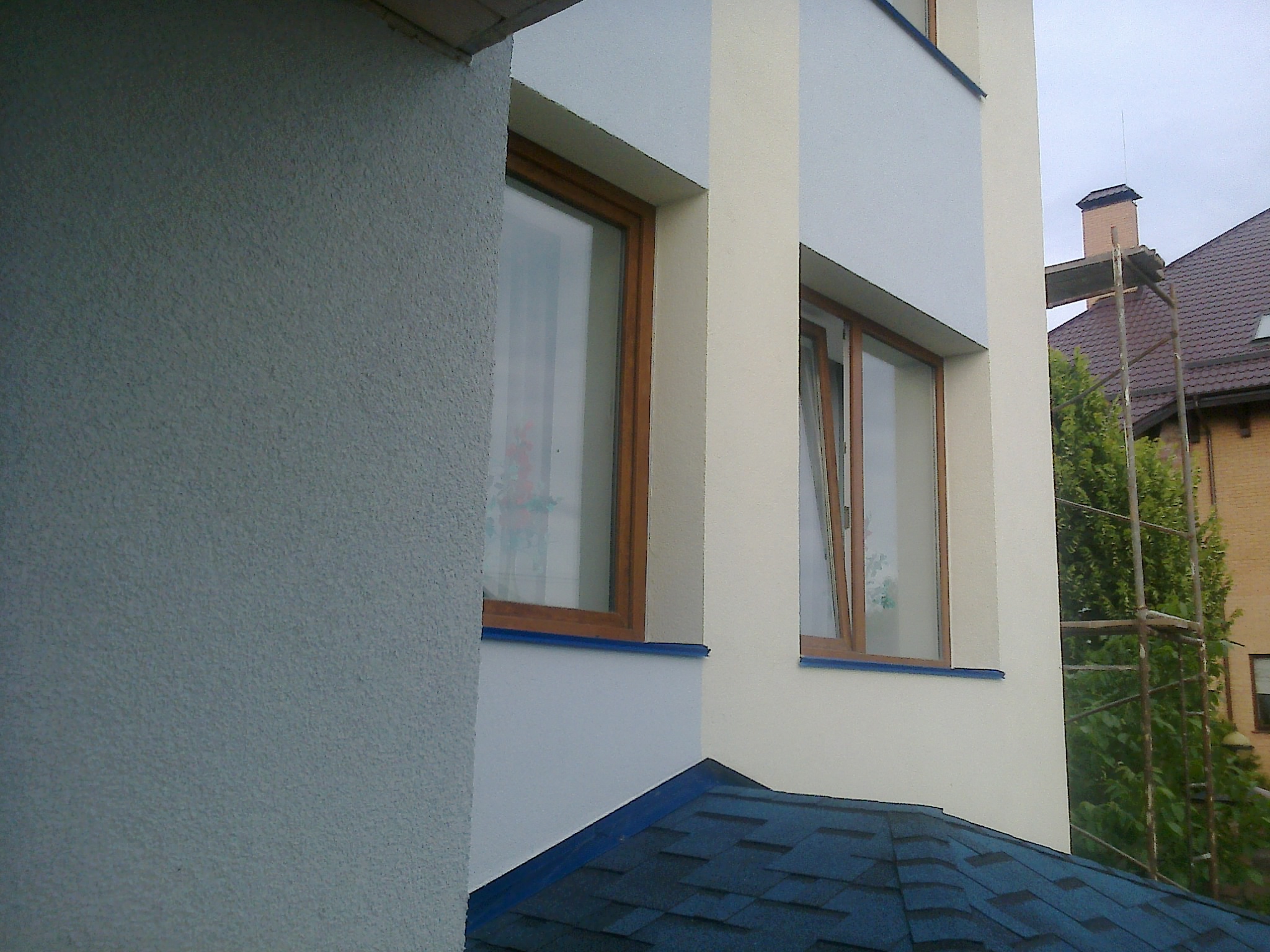

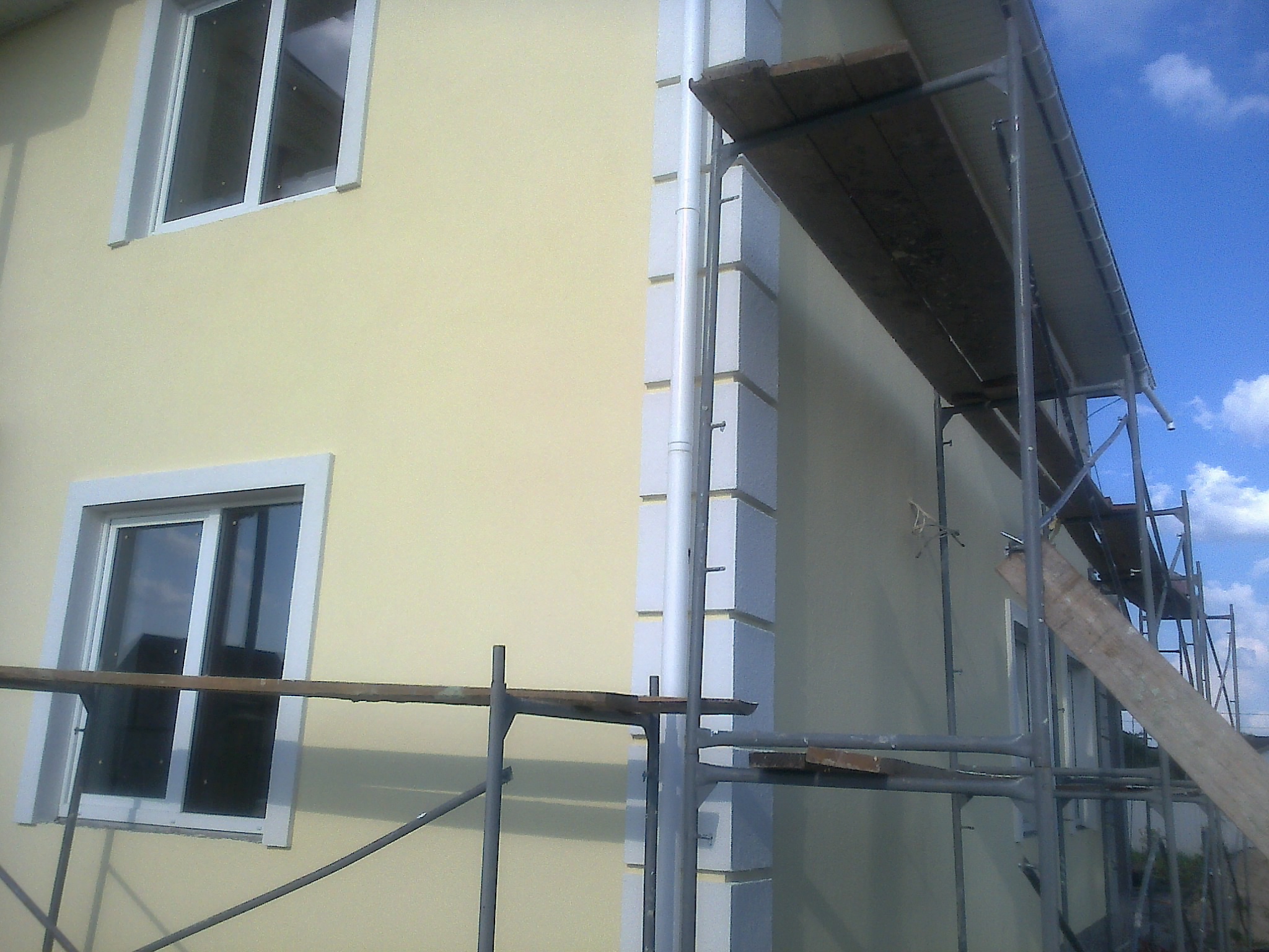

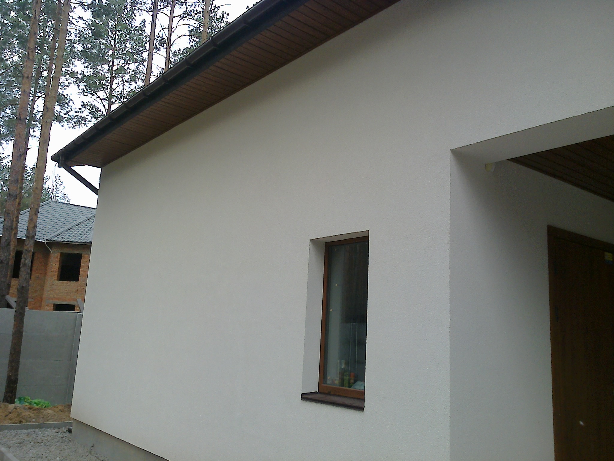

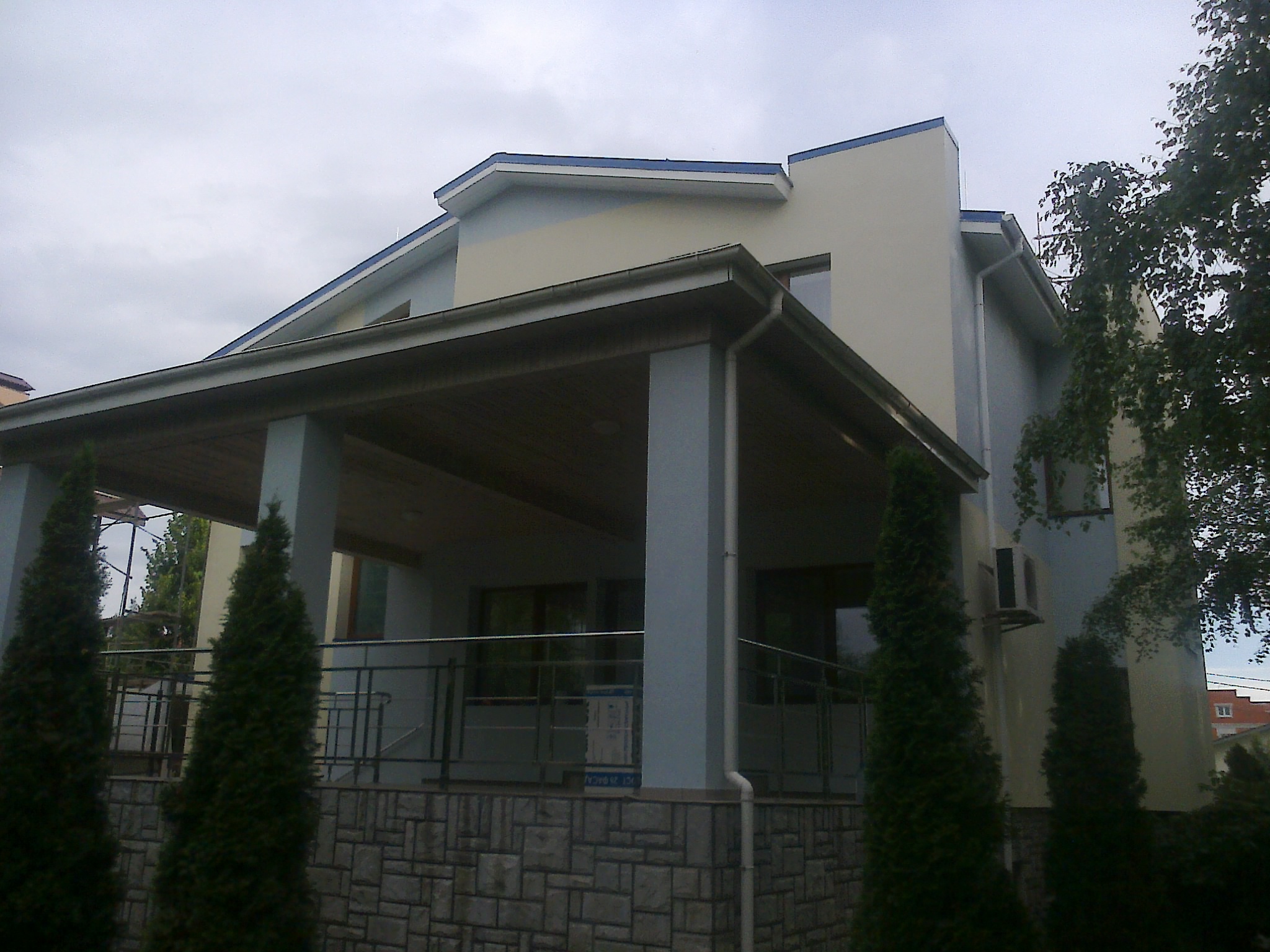

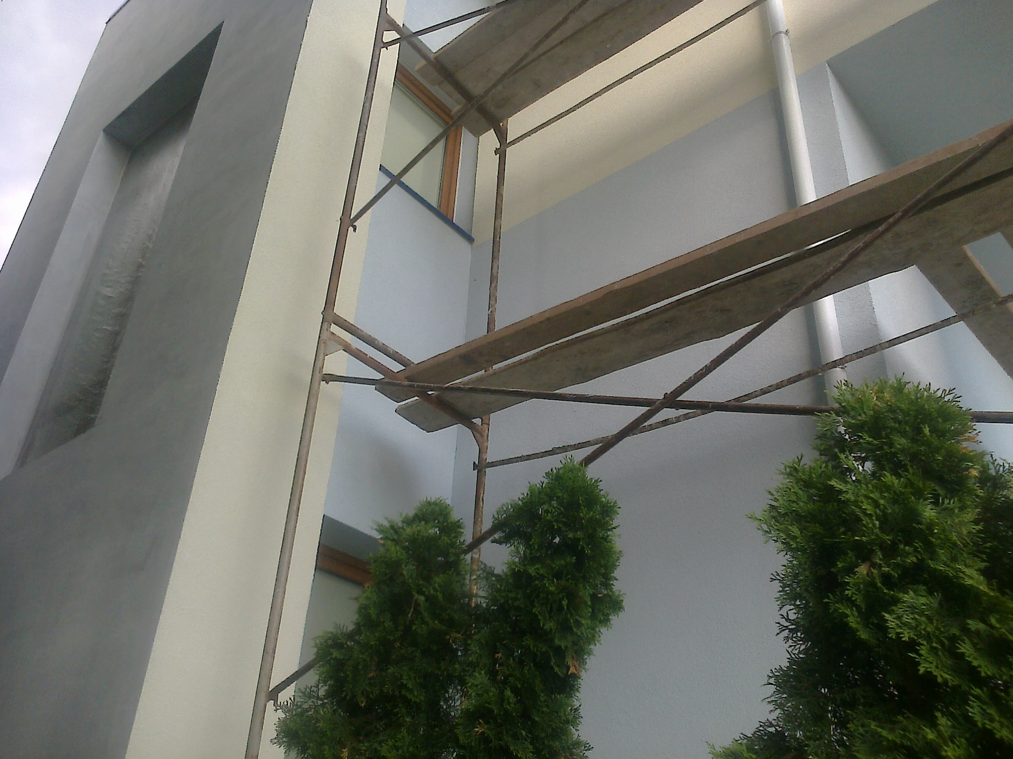

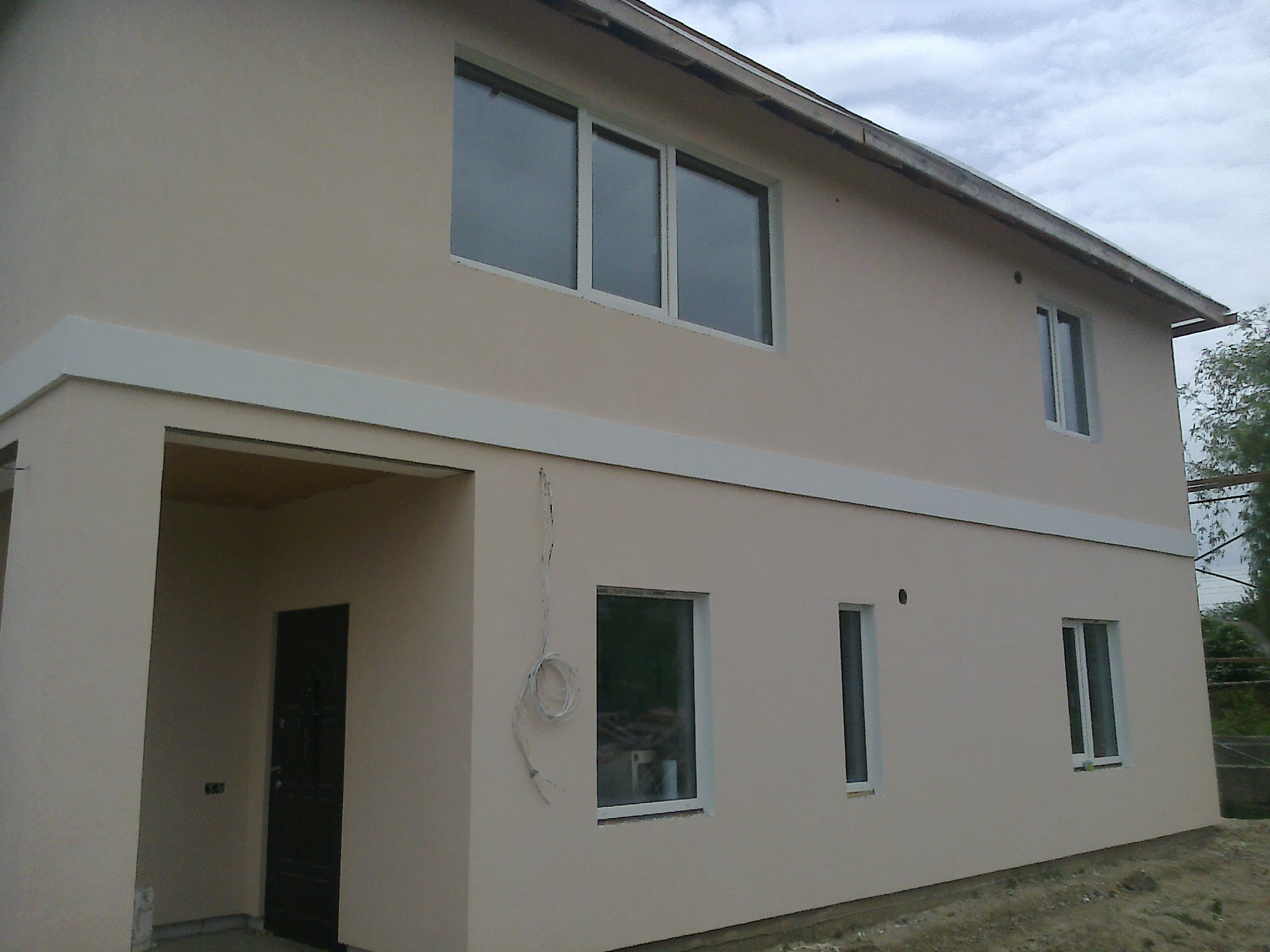

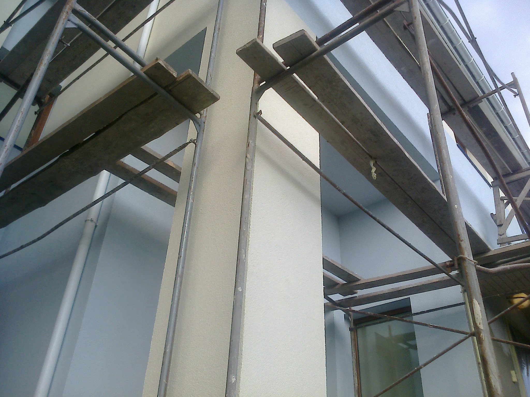

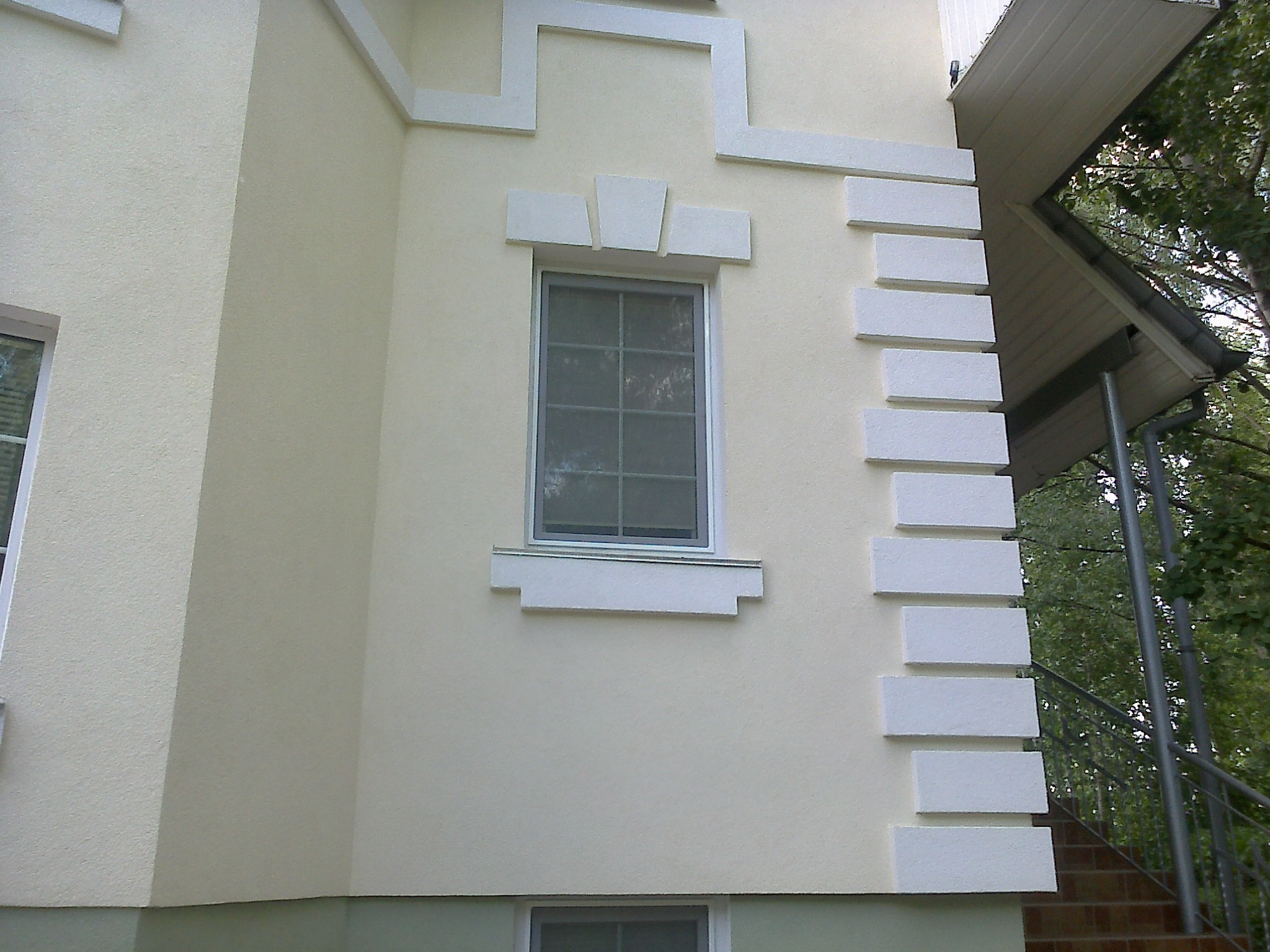

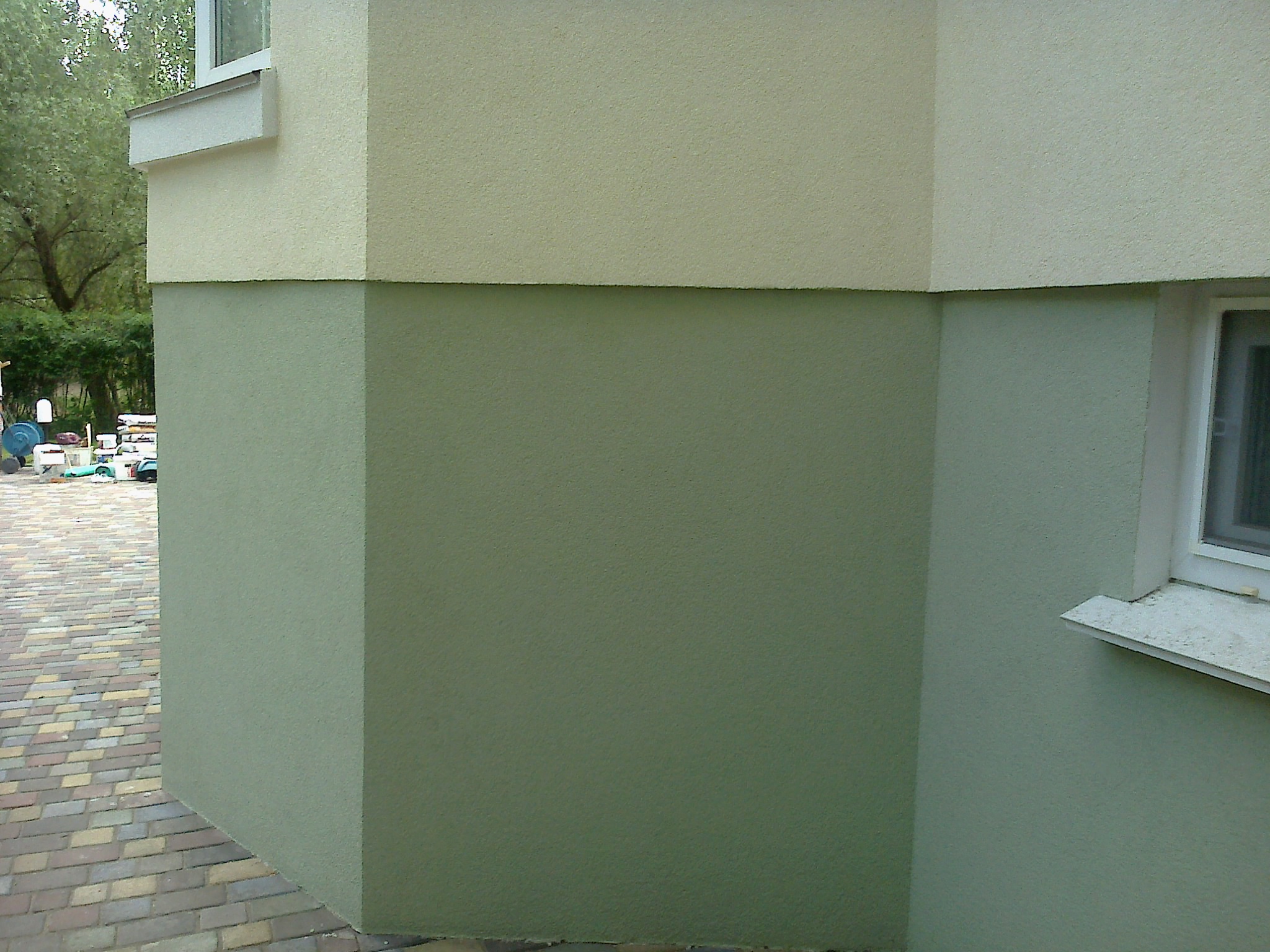

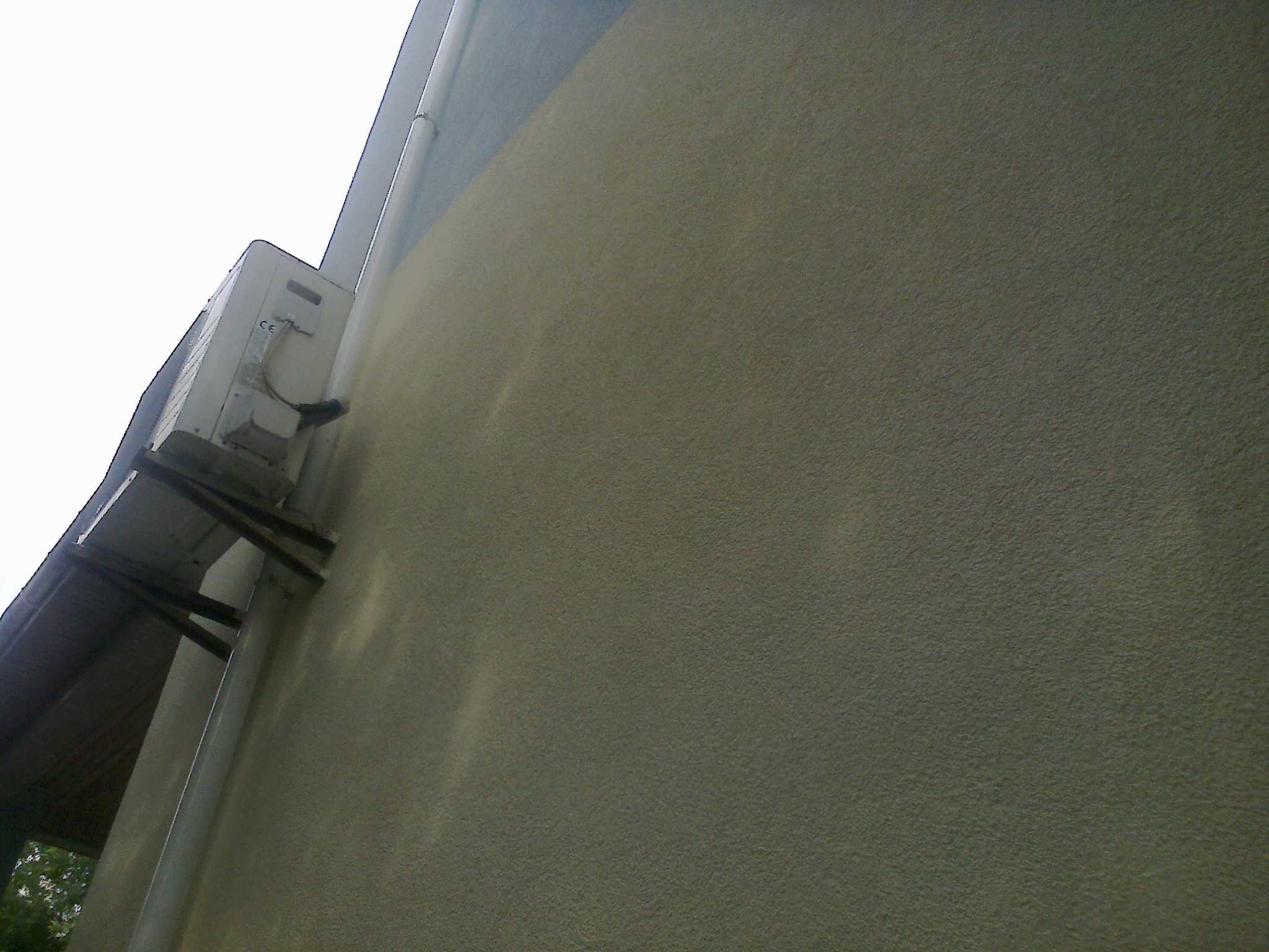

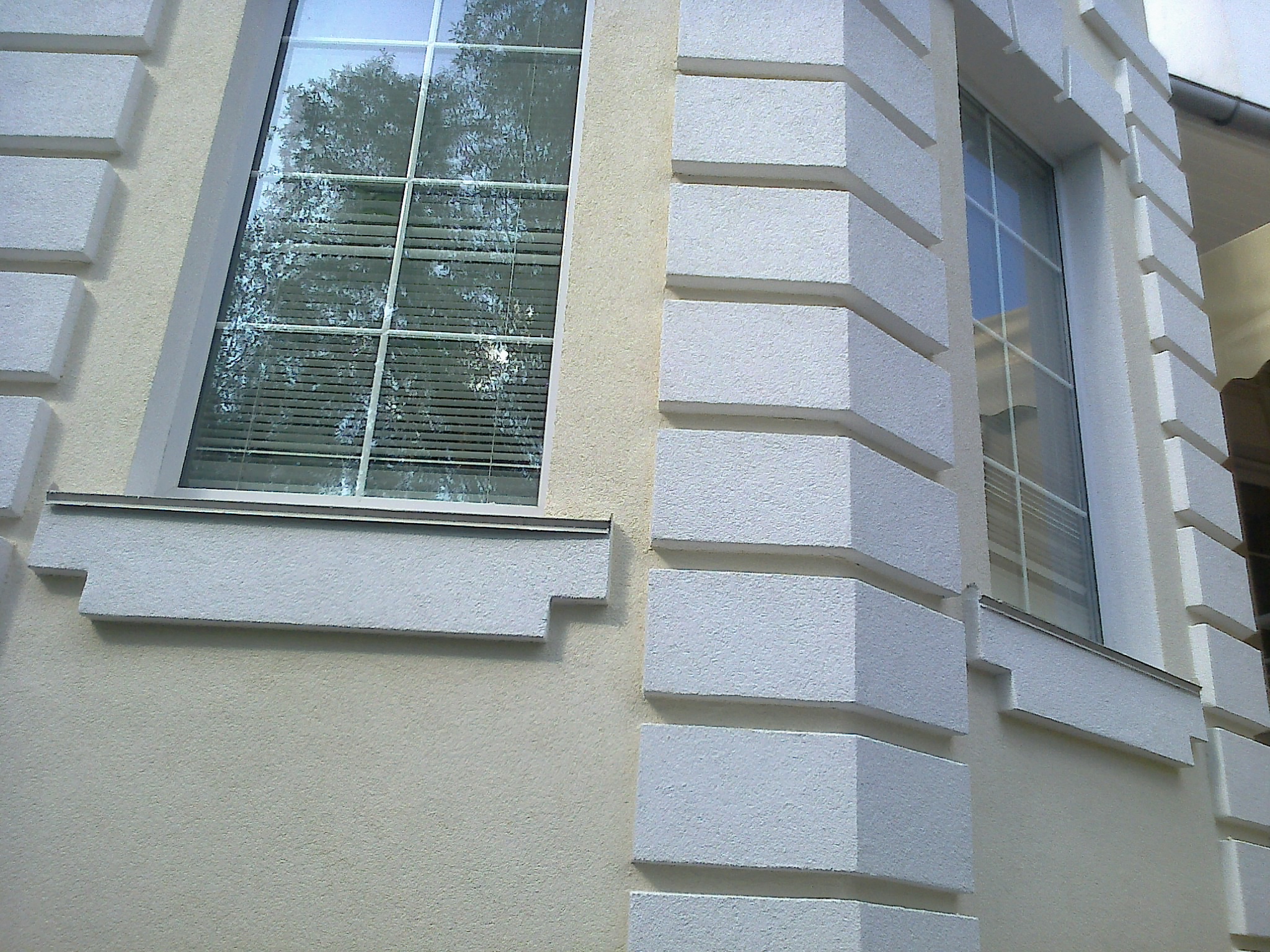

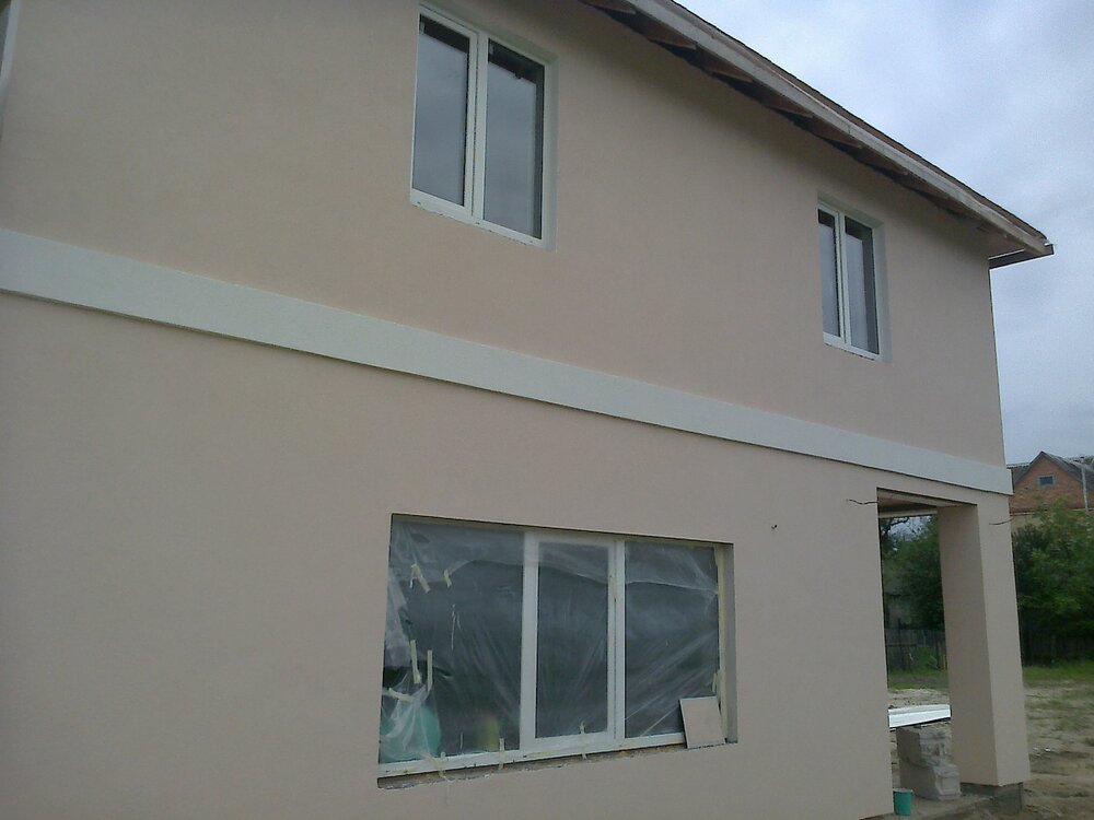

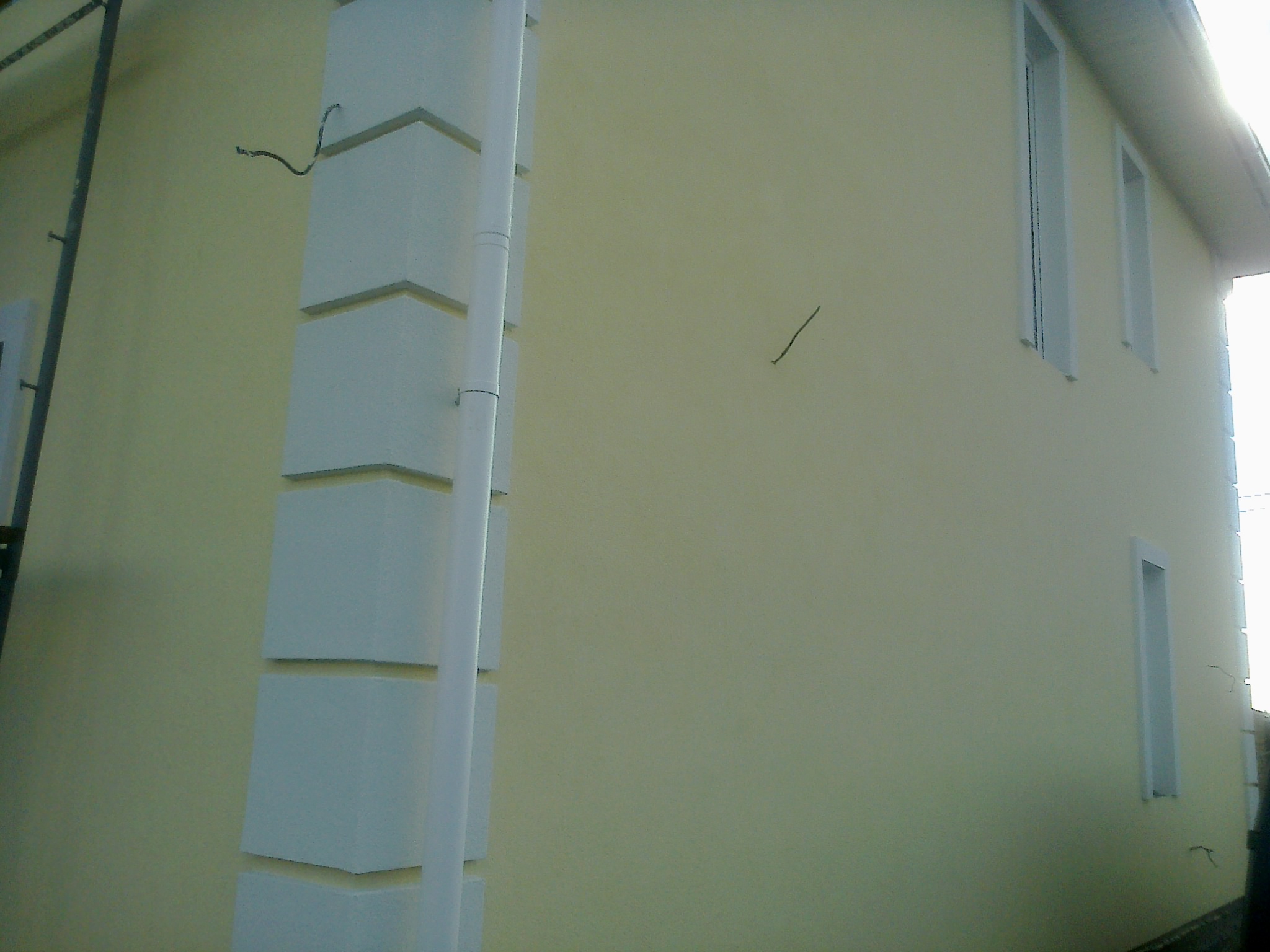

Продолжаю делиться результатами трудов. Заканчиваем очередной фасад...
Цветопередача не очень точная. Дом получился очень солнечным.
Утеплитель: базальтовая вата 50 мм
Декоративное покрытие : силиконовый барашек 1,5 мм
