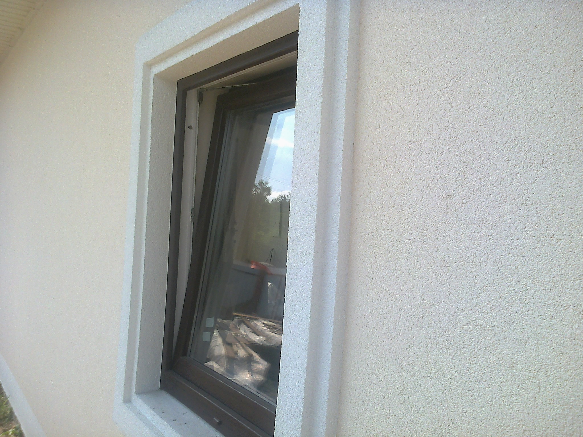

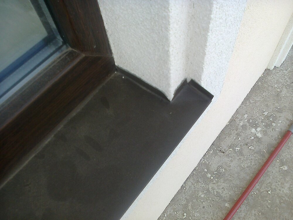

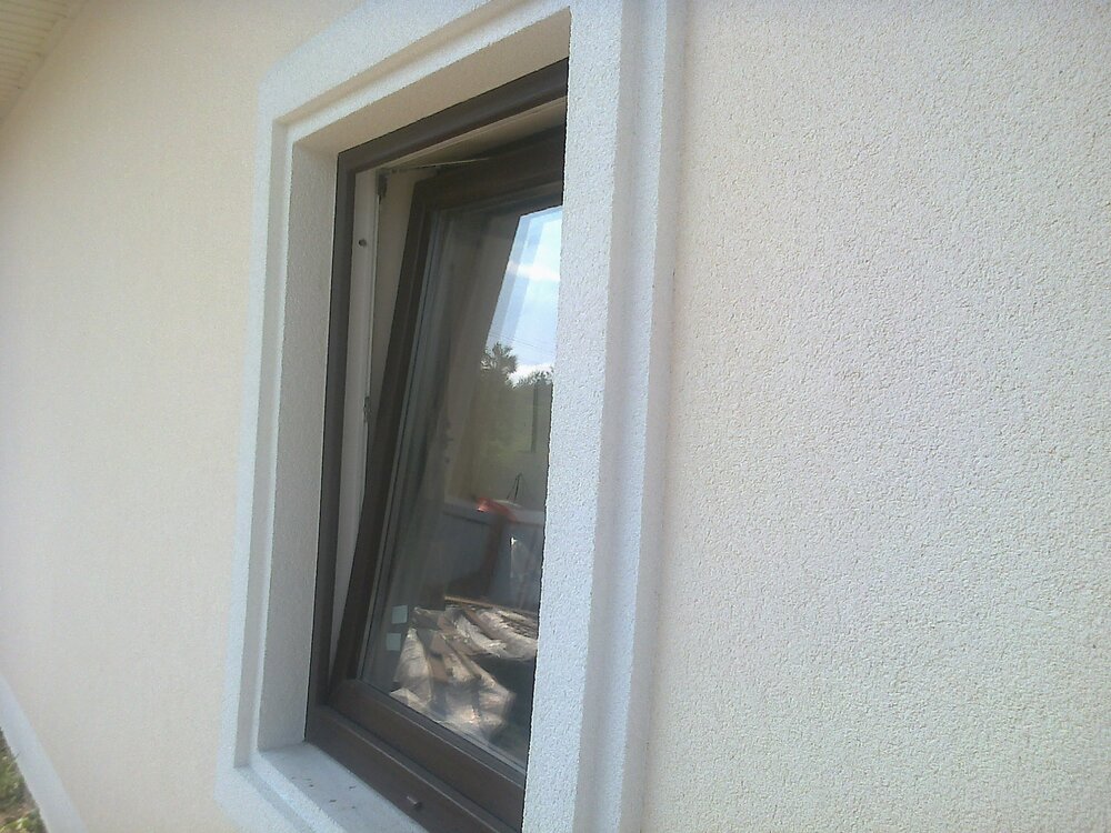

Net Опубліковано: 11 червня 2013 Поділитись Опубліковано: 11 червня 2013 Поделитесь секретом, как делаются декоративные углы и откосы на окнах. Посилання на коментар Поділитися на інших сайтах More sharing options...
Soloni Опубліковано: 11 червня 2013 Поділитись Опубліковано: 11 червня 2013 Поддерживаю вопрос ..пробовал делать откосы ... ровные еще более - менее получались, а вот "острые" - совсем нет ....(( Посилання на коментар Поділитися на інших сайтах More sharing options...
Olsay Опубліковано: 12 червня 2013 Автор Поділитись Опубліковано: 12 червня 2013 Доброй ночи .. Есть ли новости о складе в Киеве ? Может быть, выгоднее использовать чужой ? А есть уже в Киеве дилер? Надеюсь скоро свой склад появится. Посилання на коментар Поділитися на інших сайтах More sharing options...
Olsay Опубліковано: 12 червня 2013 Автор Поділитись Опубліковано: 12 червня 2013 Поделитесь секретом, как делаются декоративные углы и откосы на окнах. ДА вроде нету никакого секрета. ;) Вырезаем нужную форму с пенопласта, наклеиваем на заармированную поверхность. Выставляем кругом уголки перфорированные с сеткой. Армируем, грунтуем и наносим декоративную штукатурку. На оконных откосах, во избежание трещин в месте примыкания оконного профиля к откосу устанавливаем уголок примыкания с сеткой, который клеится к оконному профилю на липучку. Вроде все сказал. Или я вопрос не совсем правильно понял? Посилання на коментар Поділитися на інших сайтах More sharing options...
Olsay Опубліковано: 12 червня 2013 Автор Поділитись Опубліковано: 12 червня 2013 Поддерживаю вопрос ..пробовал делать откосы ... ровные еще более - менее получались, а вот "острые" - совсем нет ....(( Если есть необходимость сделать не прямой угол откоса, то поступать нужно следующим образом. Первым делом надо сделать нормальную разметку, дабы после поклейки утеплителя была симметрия угла, здесь рулетка в помощь. Если отличие угла от прямого не столь существенное, то можно смело использовать обычные перфо- уголки с сеткой, если же угол ощутимо отличается от прямого, то уголок с сеткой для непрямых углов Вам в помощь. Этот девайс продается в рулонах по 50 метров и подходит не только для непрямых углов, но и для арок и т.д. 1 Посилання на коментар Поділитися на інших сайтах More sharing options...

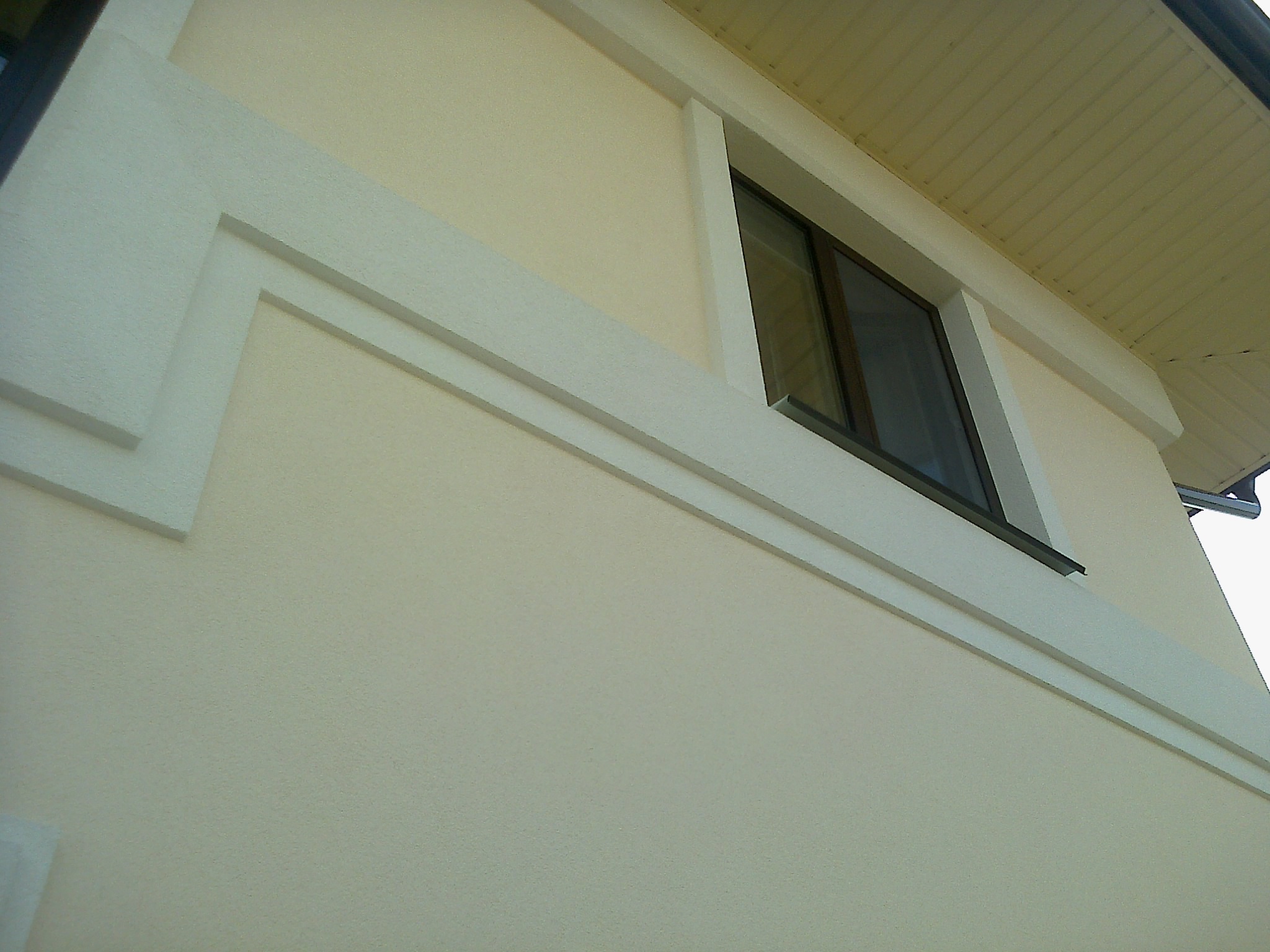

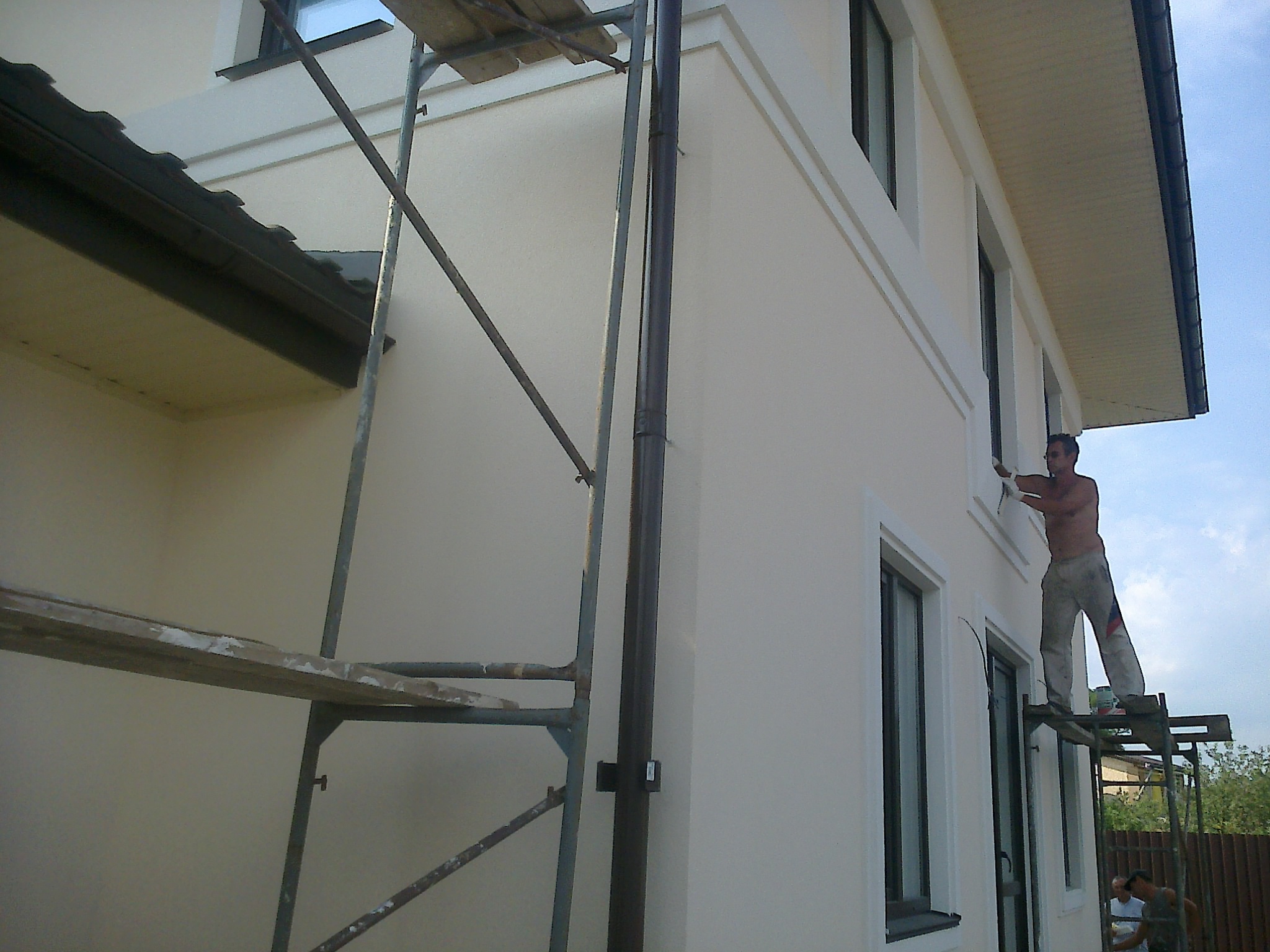

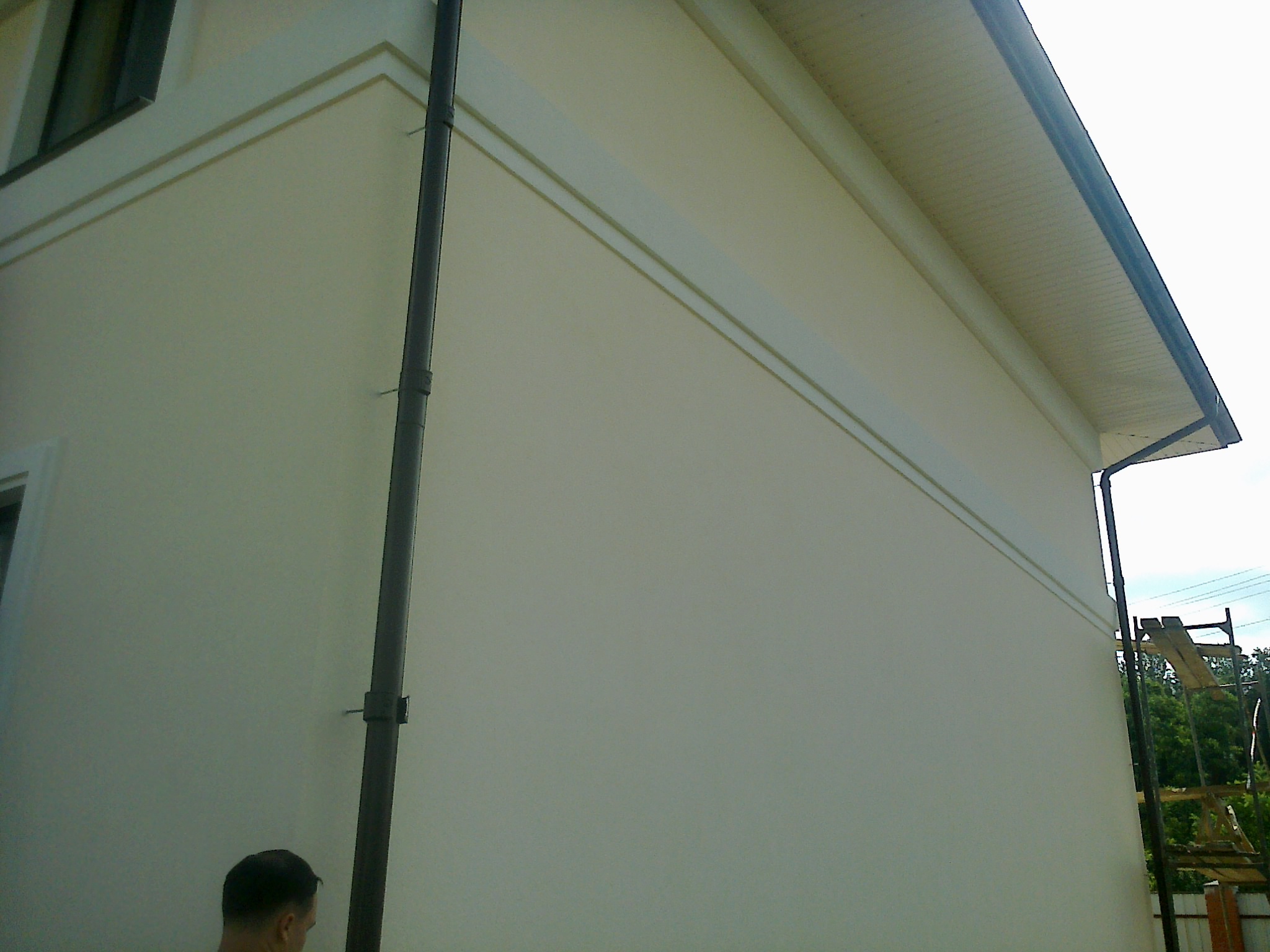

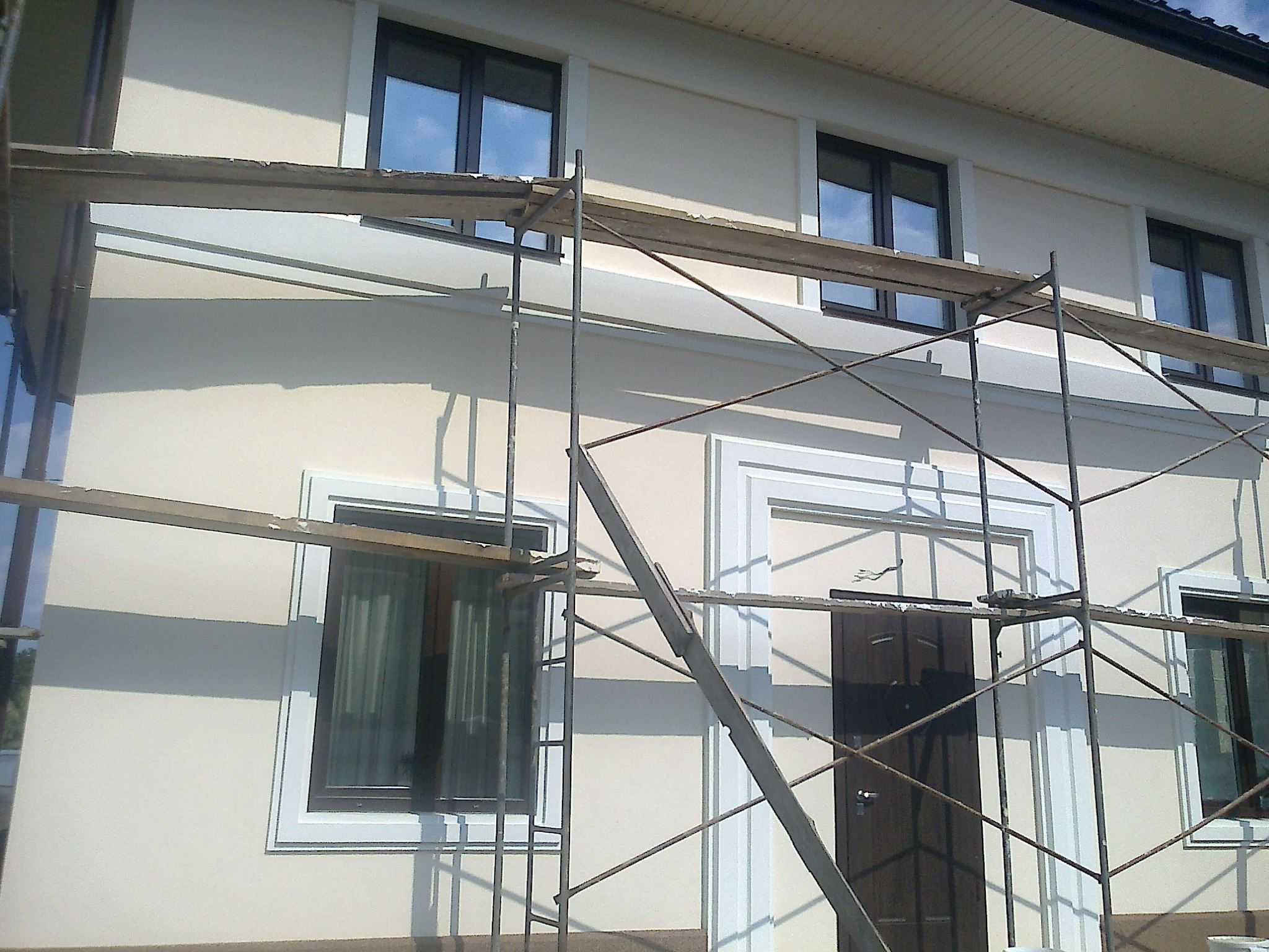

Olsay Опубліковано: 23 червня 2013 Автор Поділитись Опубліковано: 23 червня 2013 Заканчиваем декоративную отделку еще одного фасада... Проект оказался весьма сложным, так как декоративные элементы имеют много плоскостей под разными углами, которые отняли уйму времени и нервных клеток у моих ребят. 1 Посилання на коментар Поділитися на інших сайтах More sharing options...
