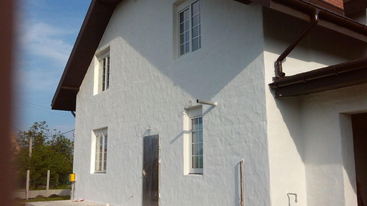

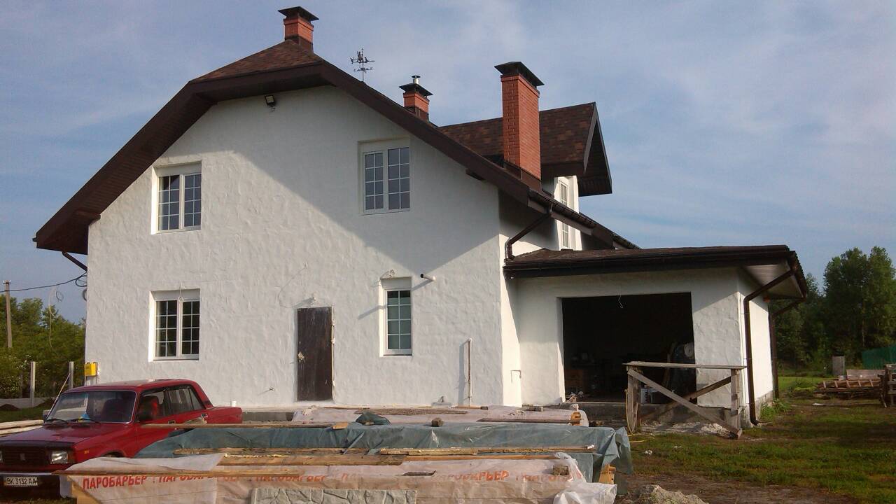

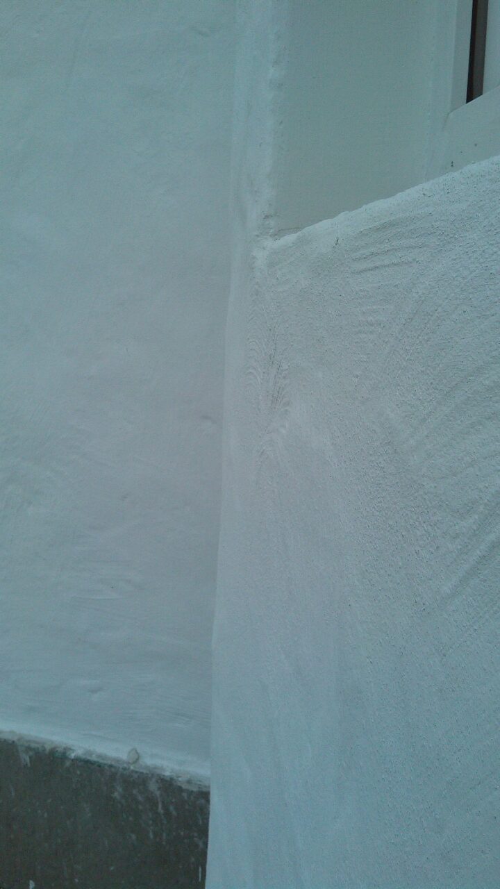

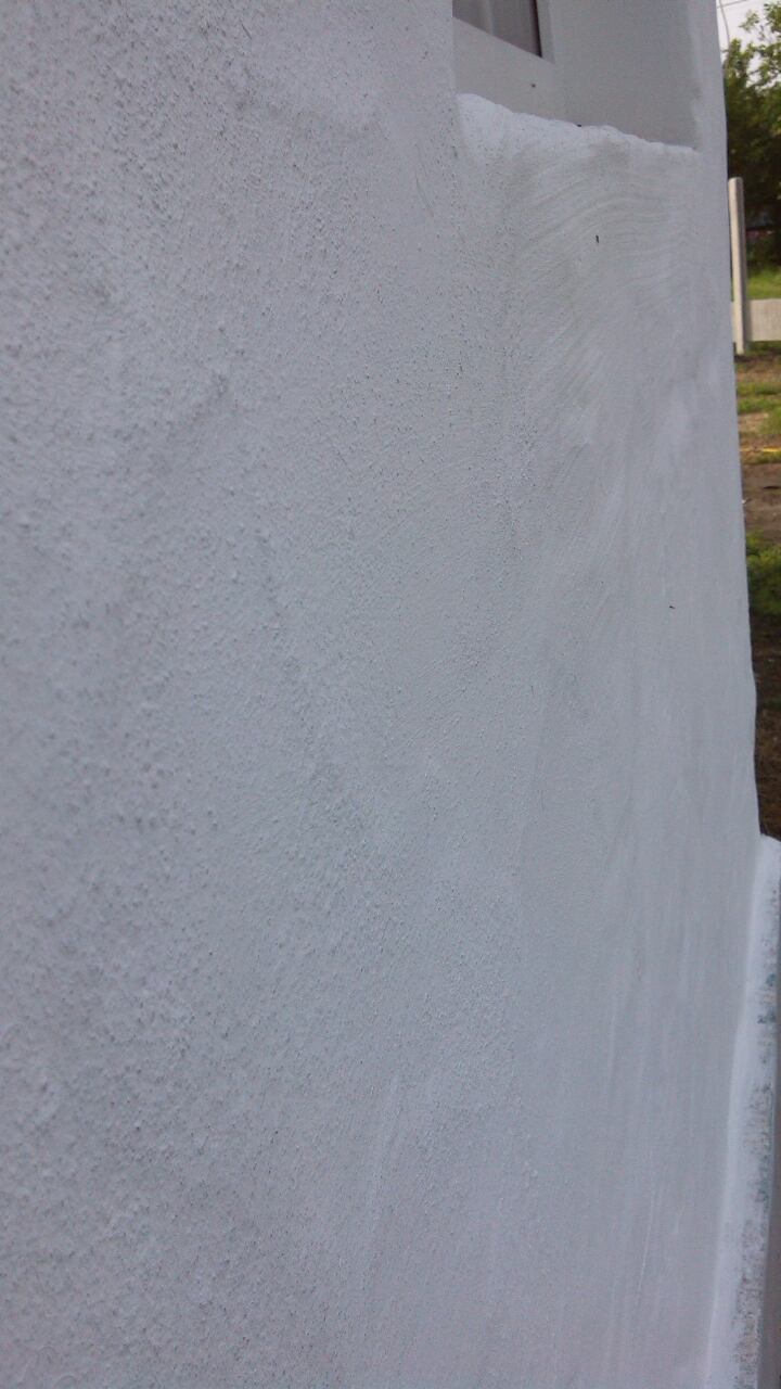

Olsay Опубліковано: 30 січня 2017 Автор Поділитись Опубліковано: 30 січня 2017 Прикольный набризг получился !!Возьму на заметку! пс вот конеш немного белый фон залез на серый,но издалека думаю не видно)) Ой, это промежуточное фото. На этом доме декора было полтора километра. Мы такие мелочи поправляли и поправляли. Сейчас все гуд) Касательно метода, он действительно прикольный. Но не любой "барашек" хорошо ложиться, желательно с максимально неровным камнем. Так как одна рука, одно оборудование, но разный материал и в итоге финальный эффект совершенно разный выходит. Посилання на коментар Поділитися на інших сайтах More sharing options...
Игорь&Ира Опубліковано: 30 січня 2017 Поділитись Опубліковано: 30 січня 2017 Есть тот же способ набрызга с другого нашего проекта. Уж больно шероховатый. А 5-7 метров на участке в 6 соток ещё поискать надо. Посилання на коментар Поділитися на інших сайтах More sharing options...
Olsay Опубліковано: 30 січня 2017 Автор Поділитись Опубліковано: 30 січня 2017 Уж больно шероховатый. А 5-7 метров на участке в 6 соток ещё поискать надо. На вкус и цвет, мне самому классическая затирка больше нравиться. На фото фракция 1,5 мм. С ведра выходит 16-18 м.кв. При фракции 1 мм, можно смело 25 м.кв с ведра получить. Но это при желании и необходимости экономить. Если же делать набрызг более плотным, то просто фракция 1,5 мм даст эстетический эффект "барашека" 2-2,5 мм. 1 Посилання на коментар Поділитися на інших сайтах More sharing options...

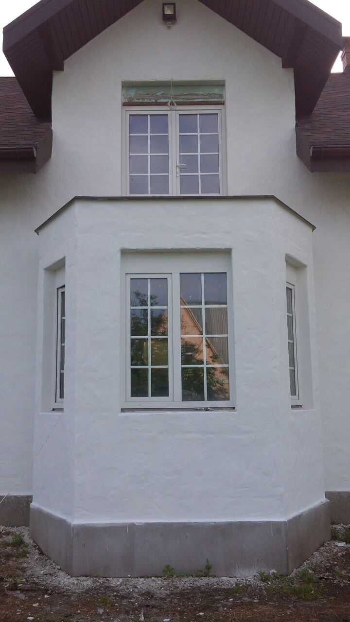

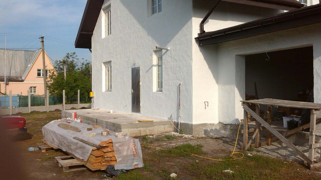

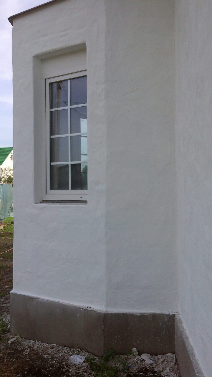

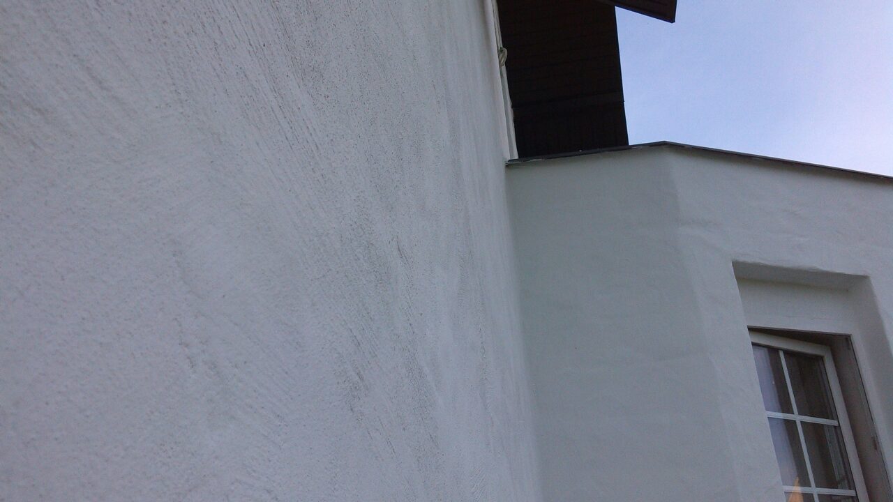

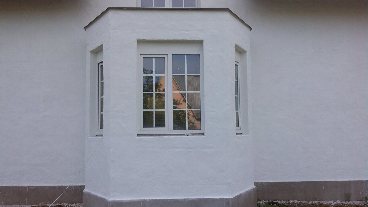

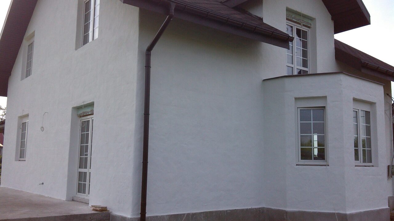

Olsay Опубліковано: 30 січня 2017 Автор Поділитись Опубліковано: 30 січня 2017 Хочу поделится еще одним нашим проектом. На этот раз это машинная штукатурка стен с последующей покраской. Цель стояла предельно простая - сделать все в этно-стиле "мазанка" за минимальный бюджет. В итоге фактическая стоимость метра квадратного стены вышла 190 грн. Это все работы+материалы+логистика. Штукатурили цементно-известковой смесью Baumit MVR-UNI, а красили силиконовой краской Baumit SilikonColor. Что получилось можете увидеть ниже: Посилання на коментар Поділитися на інших сайтах More sharing options...
Игорь&Ира Опубліковано: 30 січня 2017 Поділитись Опубліковано: 30 січня 2017 Хочу поделится еще одним нашим проектом. На этот раз это машинная штукатурка стен с последующей покраской. Цель стояла предельно простая - сделать все в этно-стиле "мазанка" за минимальный бюджет. Под такой крышей мазанка не смотрится. Вот, если бы солома - это вещь. Посилання на коментар Поділитися на інших сайтах More sharing options...
Olsay Опубліковано: 30 січня 2017 Автор Поділитись Опубліковано: 30 січня 2017 Под такой крышей мазанка не смотрится. Вот, если бы солома - это вещь. Ну, кровля не моя работа, моя только мазанка В целом, мне в концепции этого дома очень нравится как сыграли окна со шпросами в общей эстетической составляющей фасада. Посилання на коментар Поділитися на інших сайтах More sharing options...
Игорь&Ира Опубліковано: 31 січня 2017 Поділитись Опубліковано: 31 січня 2017 Ну, кровля не моя работа, моя только мазанка К мазанке претензий нет. В целом, мне в концепции этого дома очень нравится как сыграли окна со шпросами в общей эстетической составляющей фасада. Ну, не знаю. Я так по-старчески поворчу: вот если бы окна были тёмные в цвет кровли, возможно было бы ещё лучше. Посилання на коментар Поділитися на інших сайтах More sharing options...
БеLка Опубліковано: 1 лютого 2017 Поділитись Опубліковано: 1 лютого 2017 Доброе время суток. Несколько вопросов по утеплению цоколя ЭППС: 1 - На что лучше приклеивать 50мм. ЭППС? 2 - Какую сетку использовать? 3 - Какой диаметр и длина термодюбелей? 4 - Финишное покрытие... Ваше личное мнение о мозаичной штукатурке. Заранее спасибо. Посилання на коментар Поділитися на інших сайтах More sharing options...
Olsay Опубліковано: 2 лютого 2017 Автор Поділитись Опубліковано: 2 лютого 2017 К мазанке претензий нет. Ну, не знаю. Я так по-старчески поворчу: вот если бы окна были тёмные в цвет кровли, возможно было бы ещё лучше. Опять таки, на вкус и цвет Лично мне в белом исполнении очень нравится Посилання на коментар Поділитися на інших сайтах More sharing options...

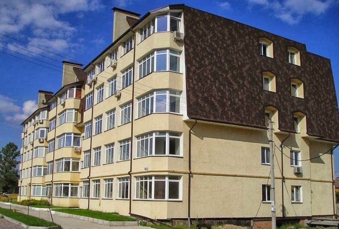

Игорь&Ира Опубліковано: 2 лютого 2017 Поділитись Опубліковано: 2 лютого 2017 Как вам такой вариант? Посилання на коментар Поділитися на інших сайтах More sharing options...
Olsay Опубліковано: 3 лютого 2017 Автор Поділитись Опубліковано: 3 лютого 2017 Как вам такой вариант? Вы спрашиваете об эстетике или о каких-то функциональных вещах? Посилання на коментар Поділитися на інших сайтах More sharing options...
Игорь&Ира Опубліковано: 3 лютого 2017 Поділитись Опубліковано: 3 лютого 2017 Вы спрашиваете об эстетике или о каких-то функциональных вещах? Битумкой прикрыли три этажа, а под ней утеплитель не надо эстетично отделывать. Да и срок службы такого покрытия не ровня штукатурке. Посилання на коментар Поділитися на інших сайтах More sharing options...
Olsay Опубліковано: 7 лютого 2017 Автор Поділитись Опубліковано: 7 лютого 2017 Битумкой прикрыли три этажа, а под ней утеплитель не надо эстетично отделывать. Да и срок службы такого покрытия не ровня штукатурке. На каждое архитектурное решение найдутся свои ценители ;) Посилання на коментар Поділитися на інших сайтах More sharing options...

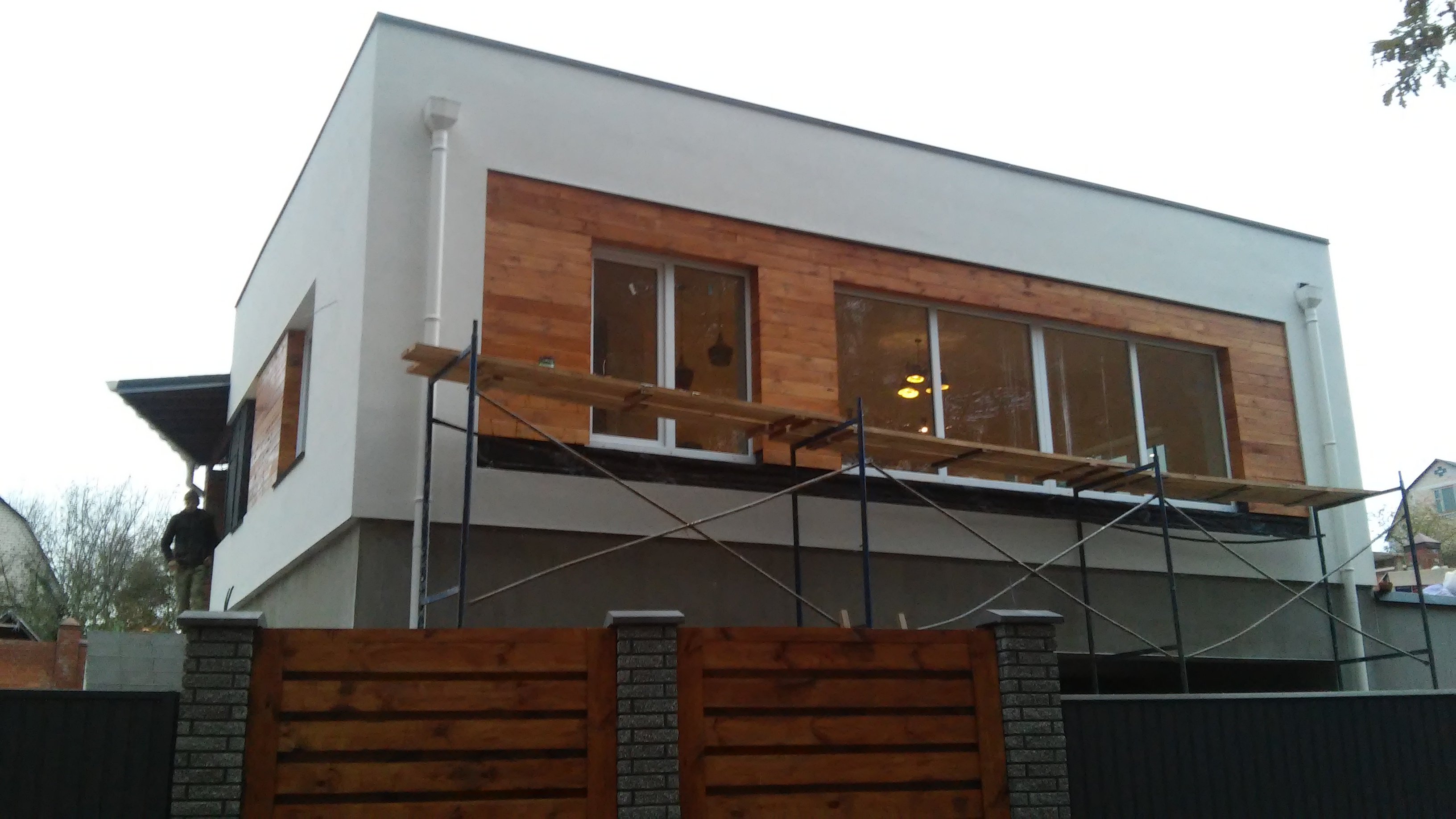

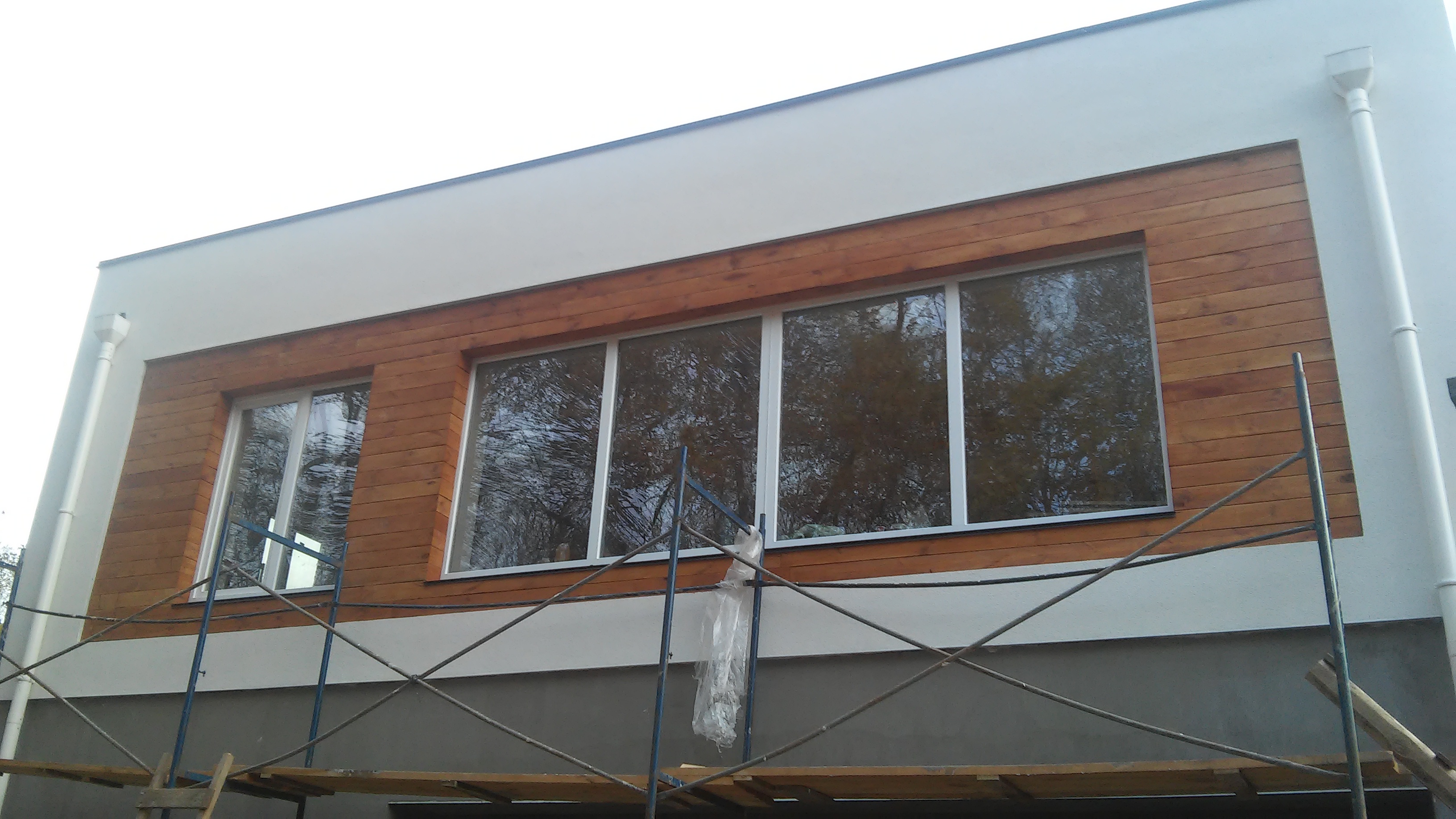

Olsay Опубліковано: 7 лютого 2017 Автор Поділитись Опубліковано: 7 лютого 2017 В последнее время очень полюбилось работать с деревом. Пишу об этом далеко не первый раз. Дерево универсальный материал, с его помощью можно получить как классический экстерьер дома, так и что в более современных тенденциях. Мое личное мнение - дерево идеальный материал для комбинированных фасадов. Зачастую мои клиенты разделяют такую точку зрения, что приводит к все большему и большему количеству реализованных фасадных проектов с использованием дерева. Посилання на коментар Поділитися на інших сайтах More sharing options...
