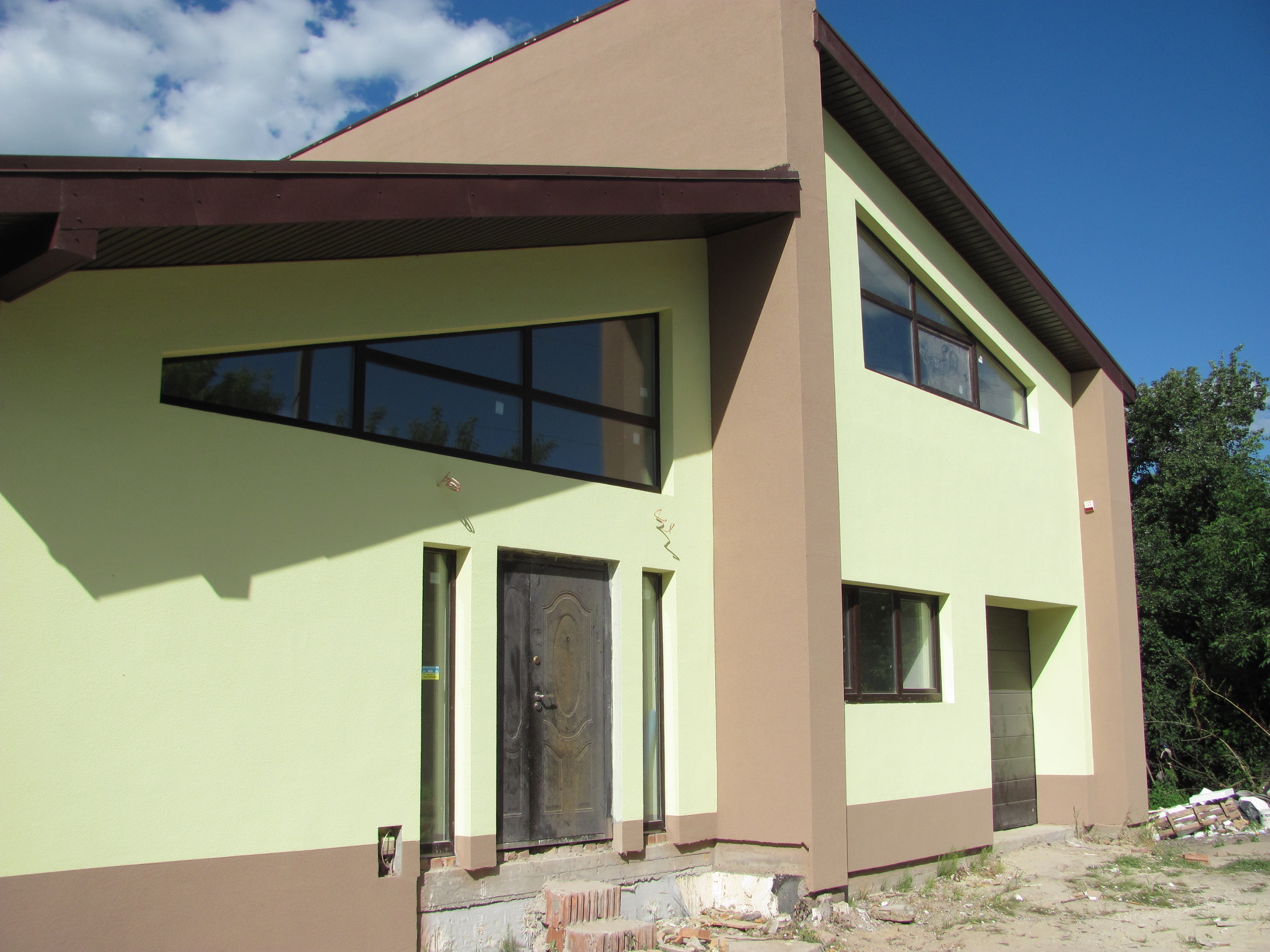

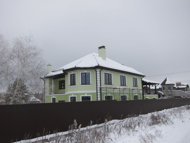

Спасибо Olsay за качественно сделанную работу. См. фотки.
Утепление минватой + декор + водосточка.
Все вопросы решаются оперативно. Как по мне, самое оптимальное соотношение качества работ/стоимость.
Очень доволен бригадой Евгения.
Рекомендую. Надеюсь весной продолжить сотрудничество - предстоят внутренние работы.
Сергей, спасибо большое за отзыв!
С такими клиентами как Вы, работать сплошное удовольствие! И домик у Вас получился на загляденье, хотя изначально я и не очень одобрял выбор цвета ;)

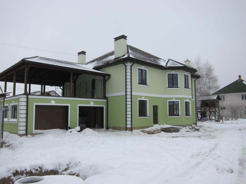

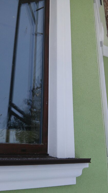

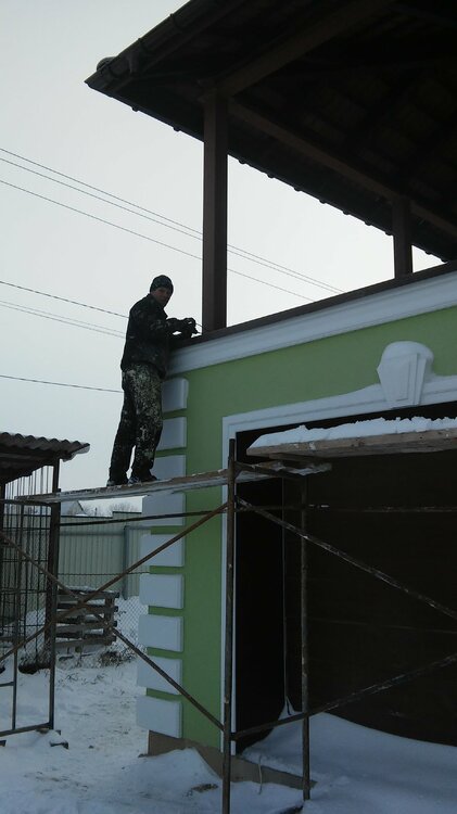

Ниже буду делиться некоторыми реализованными фасадными проектами в 2016 году.

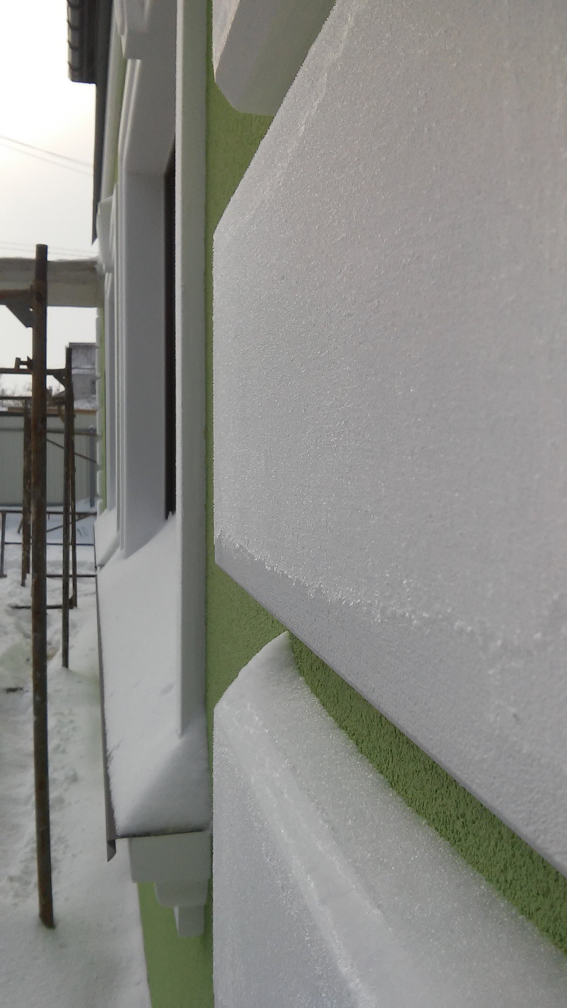

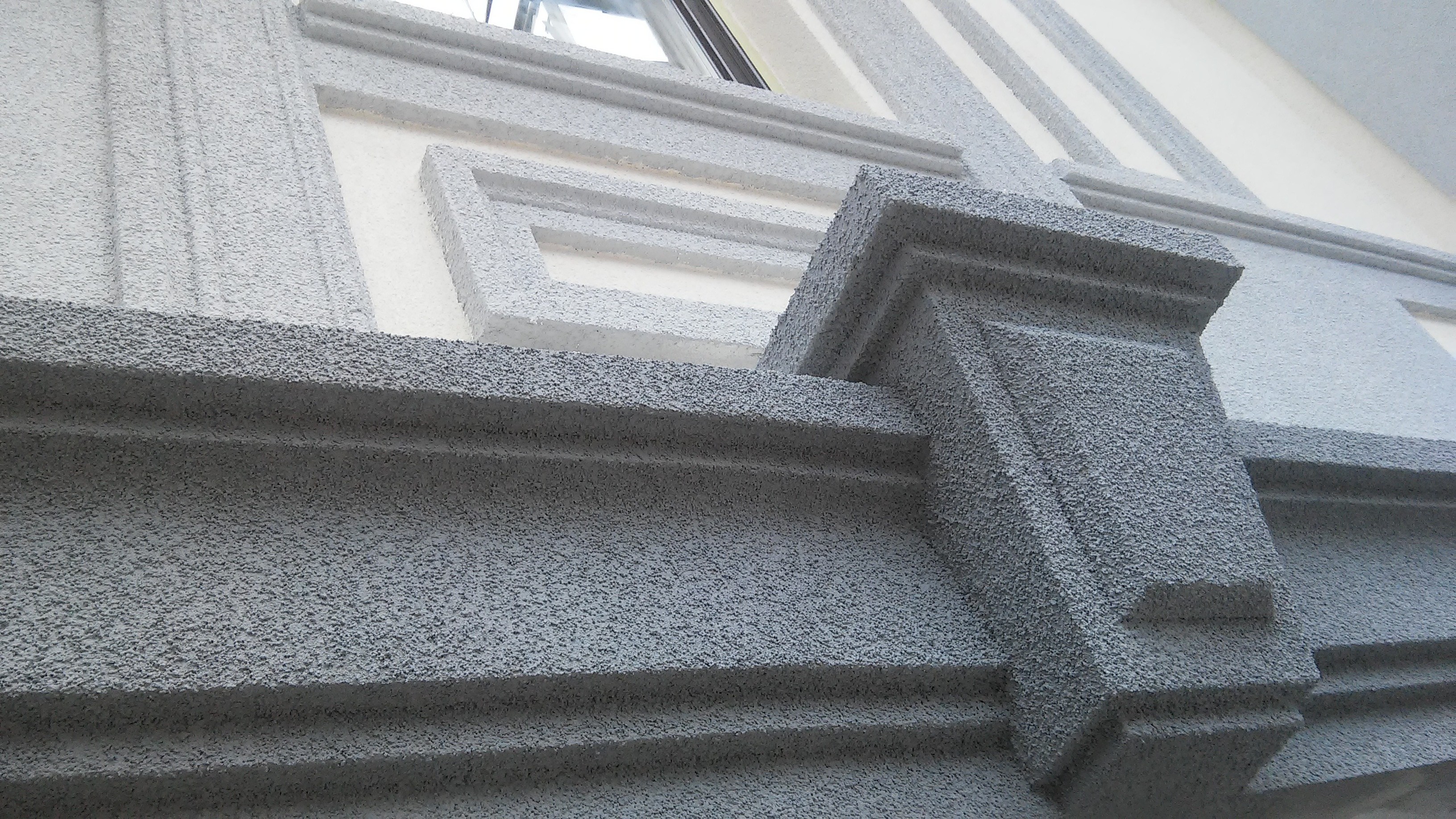

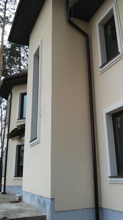

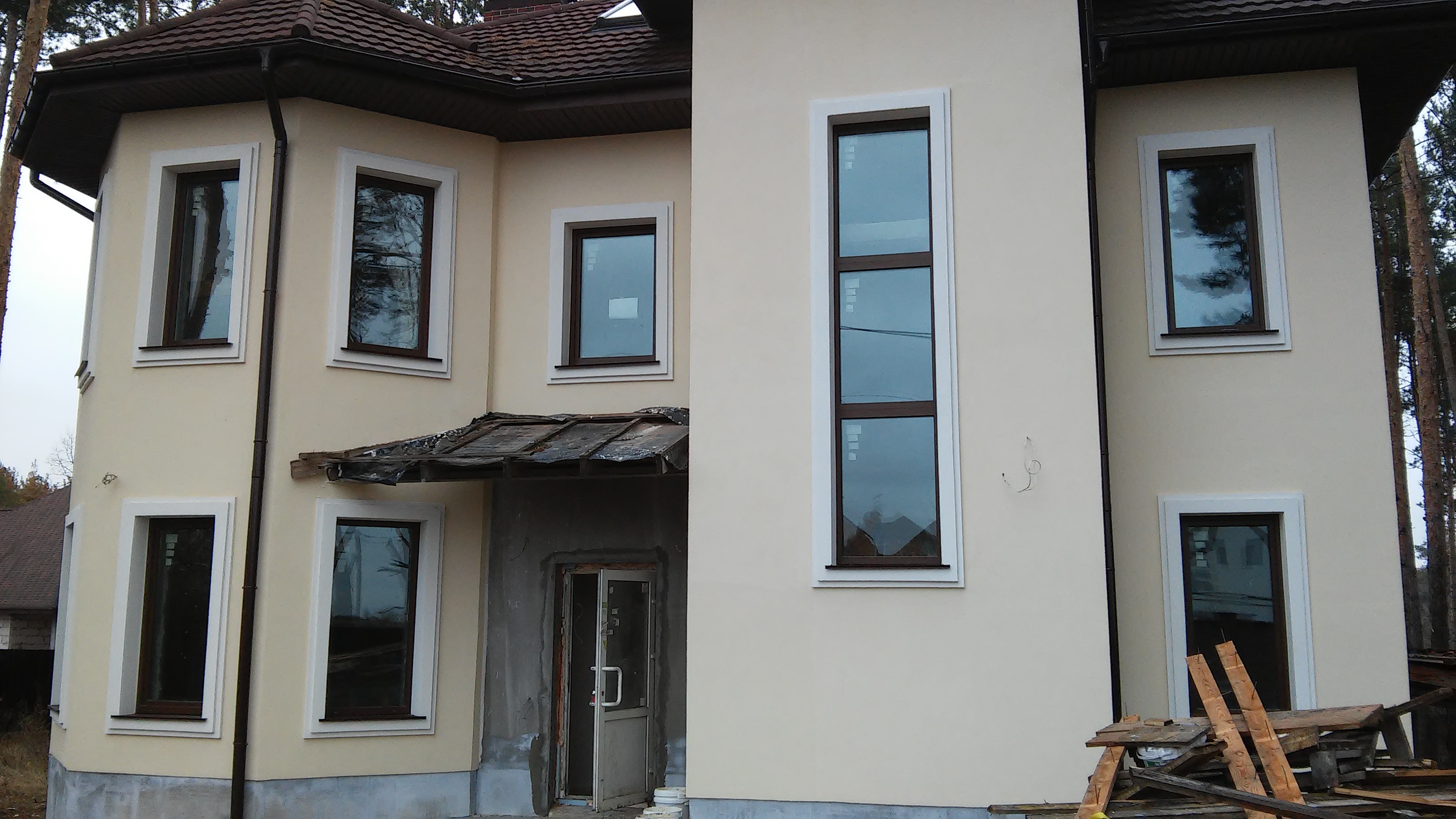

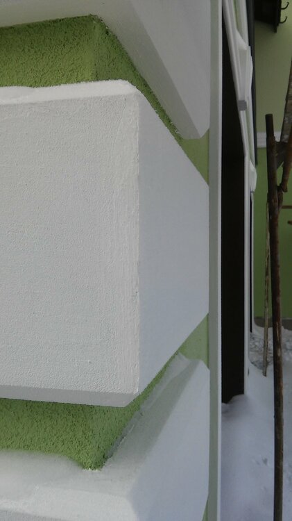

К сожалению самые сложные и интересные с реализованных проектов на общее обозрение предоставить не могу, но среди прочего в любом случае есть что показать. И начну с нескольких фото детализации элементов фасада с предыдущего сообщения:flag1:

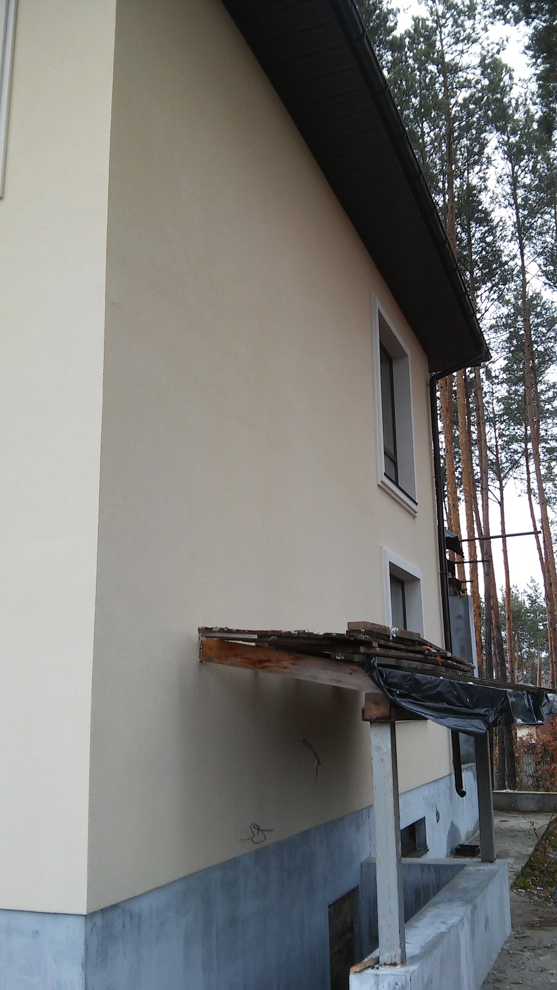

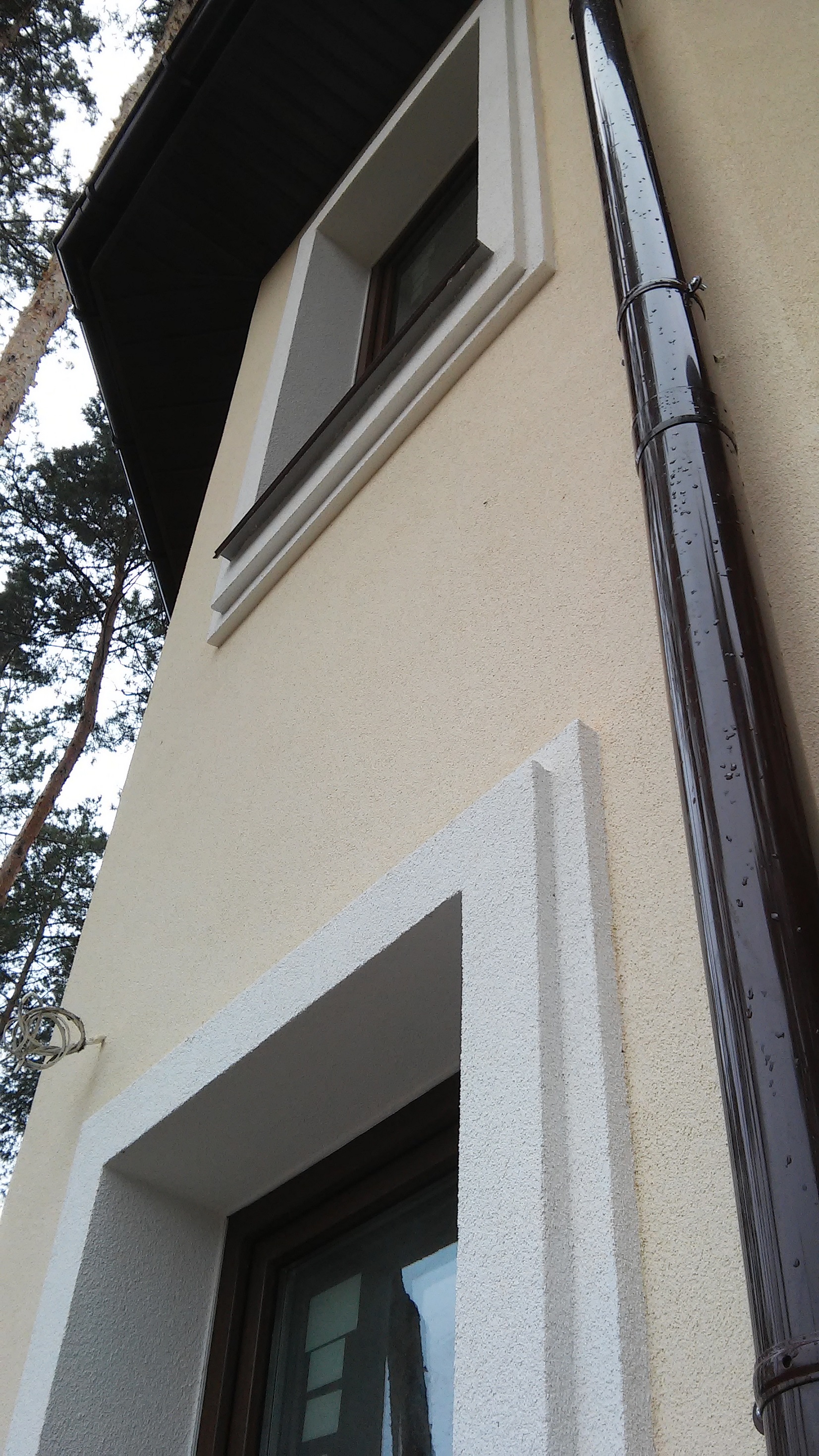

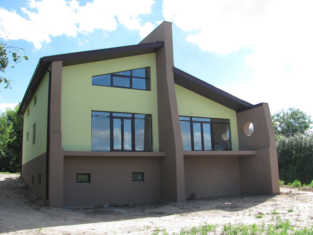

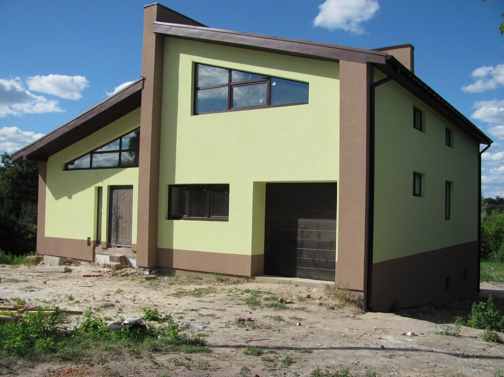

Еще один из наших недавних фасадных проектов.
Дом утеплен 100 мм базальтовой ватой,
Декоры 30 сс ПСБ-С
Цоколь утеплен 50 мм ЭППС
Все что без финиша, в том числе и цоколь в перспективе под клинкерную плитку.
Покрытие камешковая силиконовая штукатурка 1,5мм

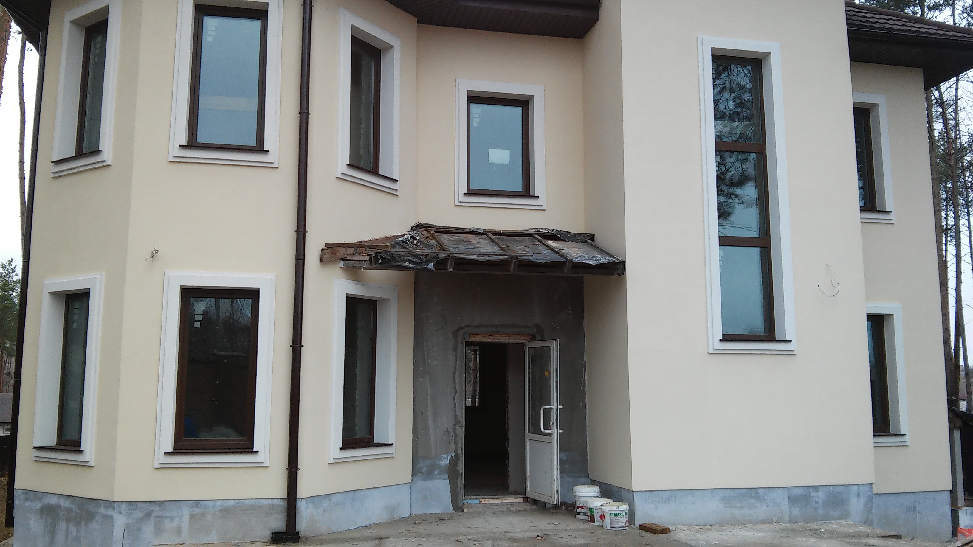

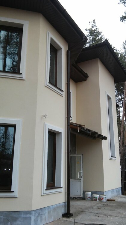

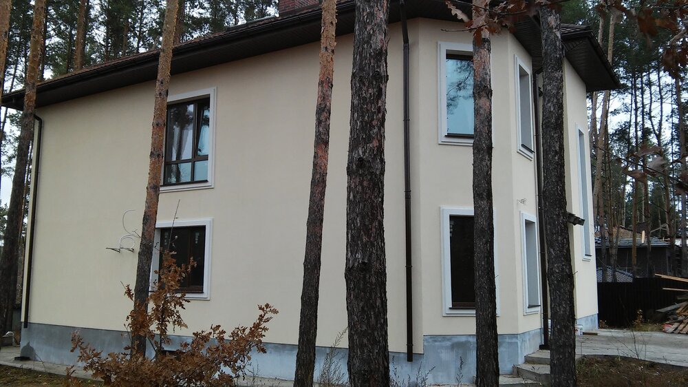

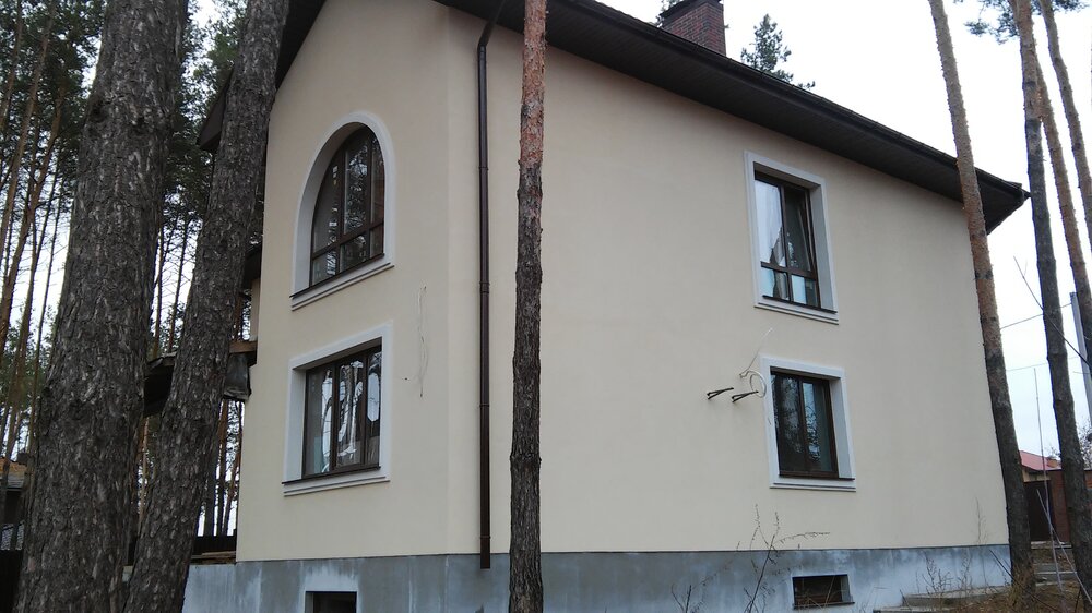

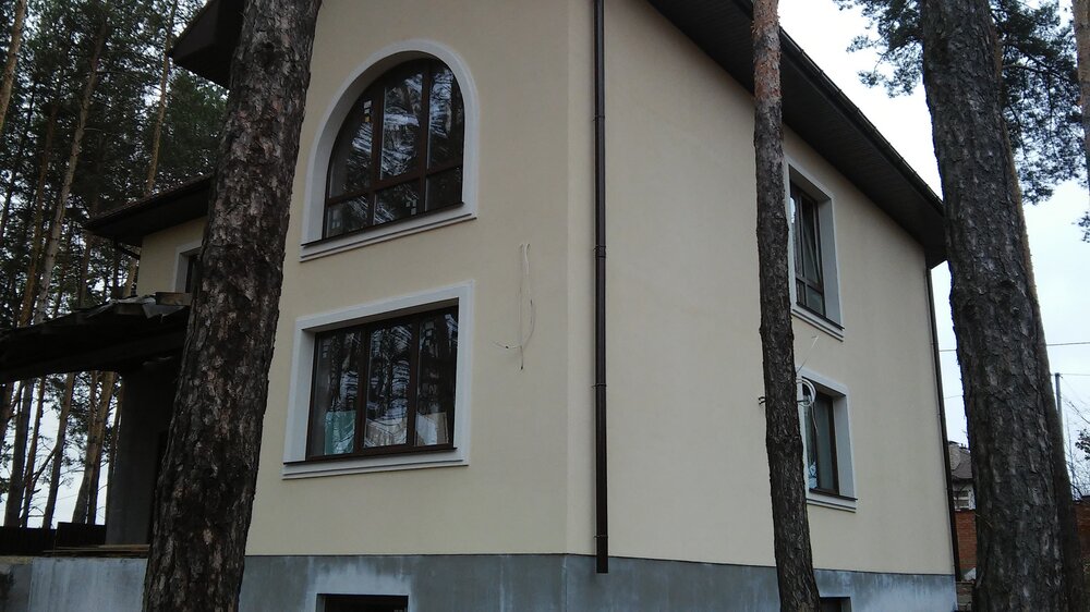

В копилку реализованных проектов ушедшего фасадного сезона хочется добавить еще один проект.
Особенность этого проекта состоит в том, что финишную декоративную штукатурку мы наносили механизированным способом без затирки. Рисунок, конечно, получился совсем иным, правда с 5-7 метров этого уже не заметно, но при этом расход штукатурки удалось снизить практически вдвое.
Дом утеплен ПСБ-С 100 мм., в качестве финиша использовали камешковую акриловую штукатурку фракции 1,5 мм.
Водосток и подшива свесов кровли - пластик.
А что это за способ? Насколько он ущербный по сравнению с классикой?
Нельзя ли посмотреть фото с близкого расстояния? Интересует рисунок.
К сожалению, именно на этом доме не делали фото вблизи.
Есть тот же способ набрызга с другого нашего проекта.
А метод простой, специальный пульвер + мощный компрессор.
