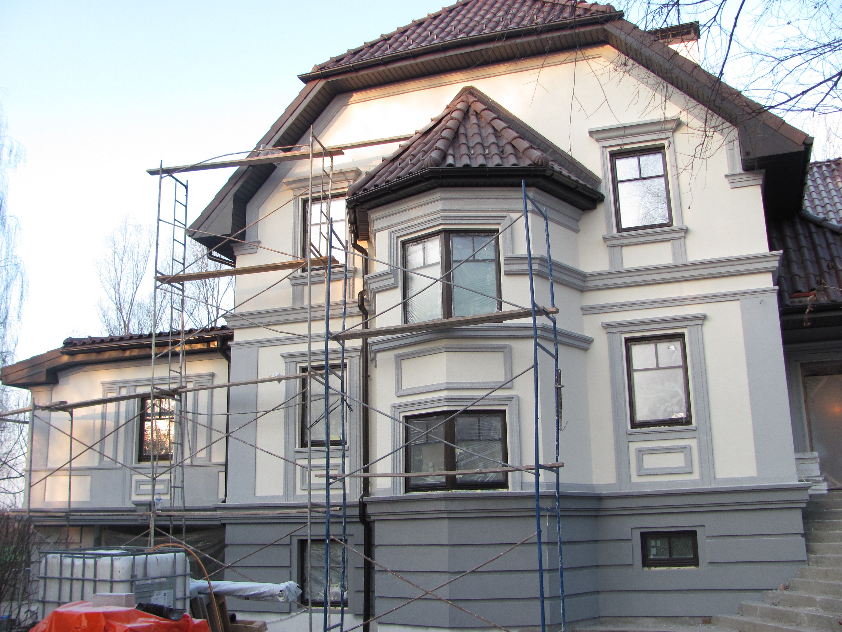

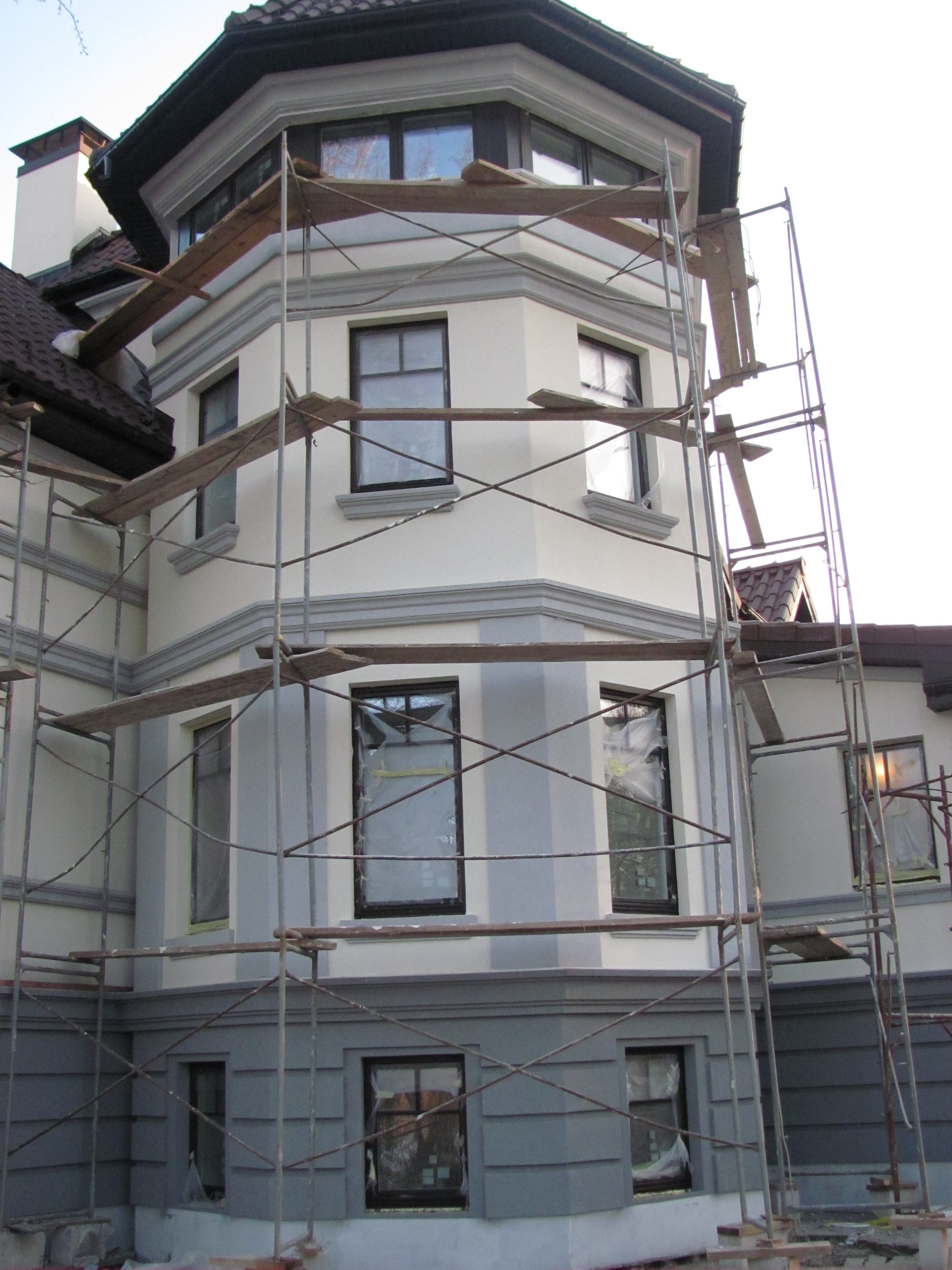

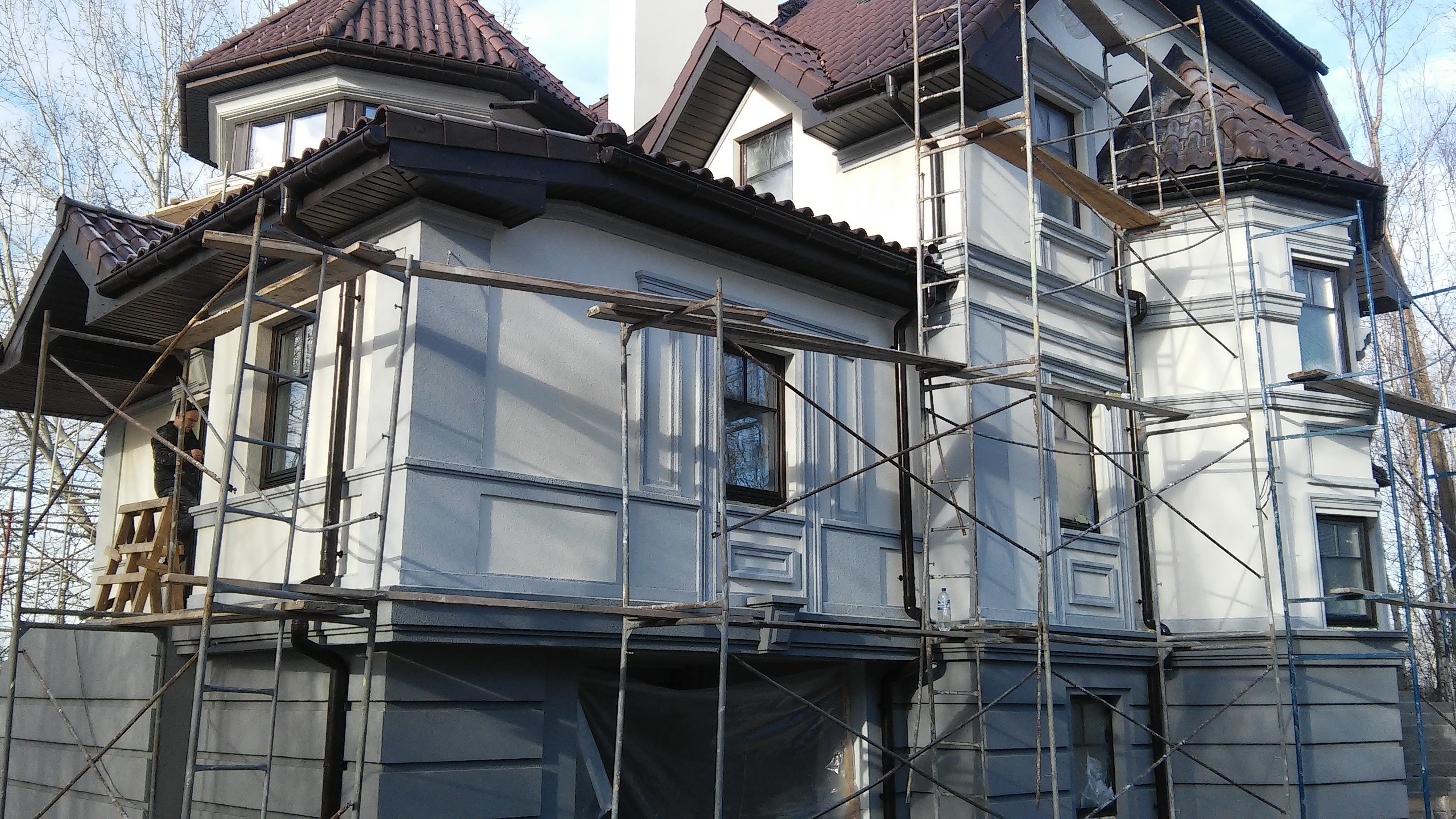

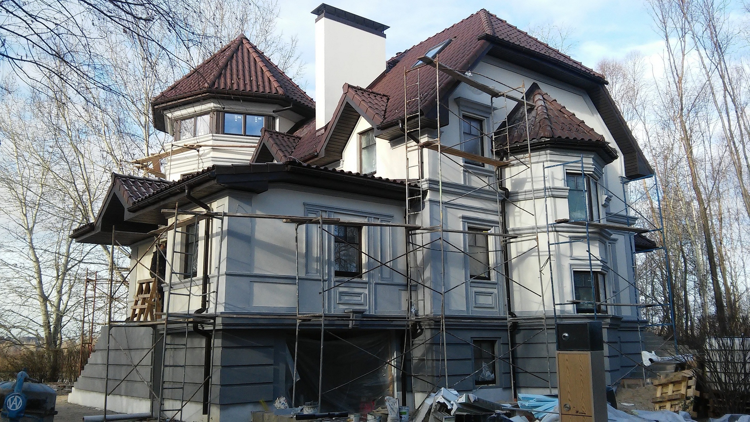

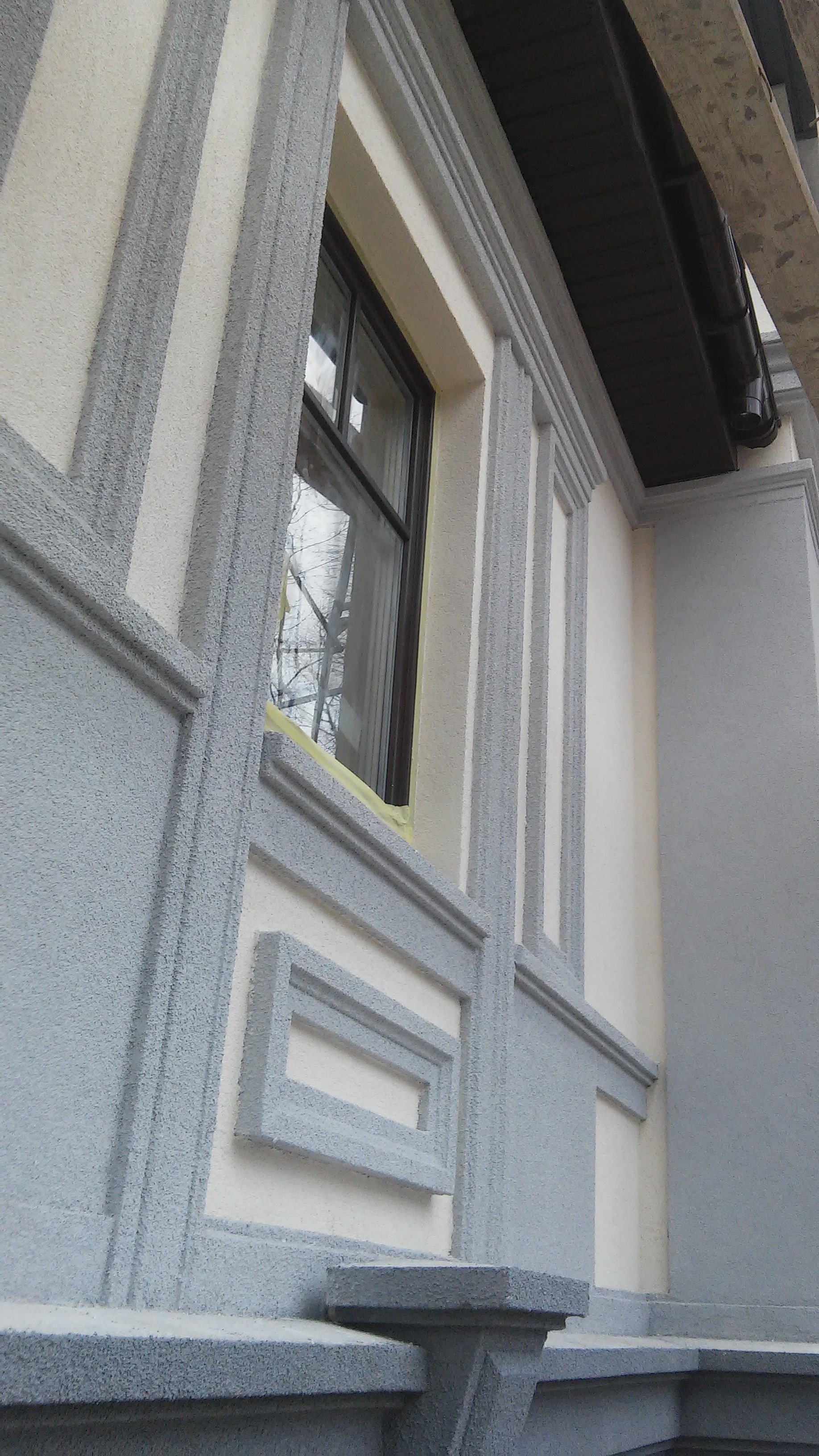

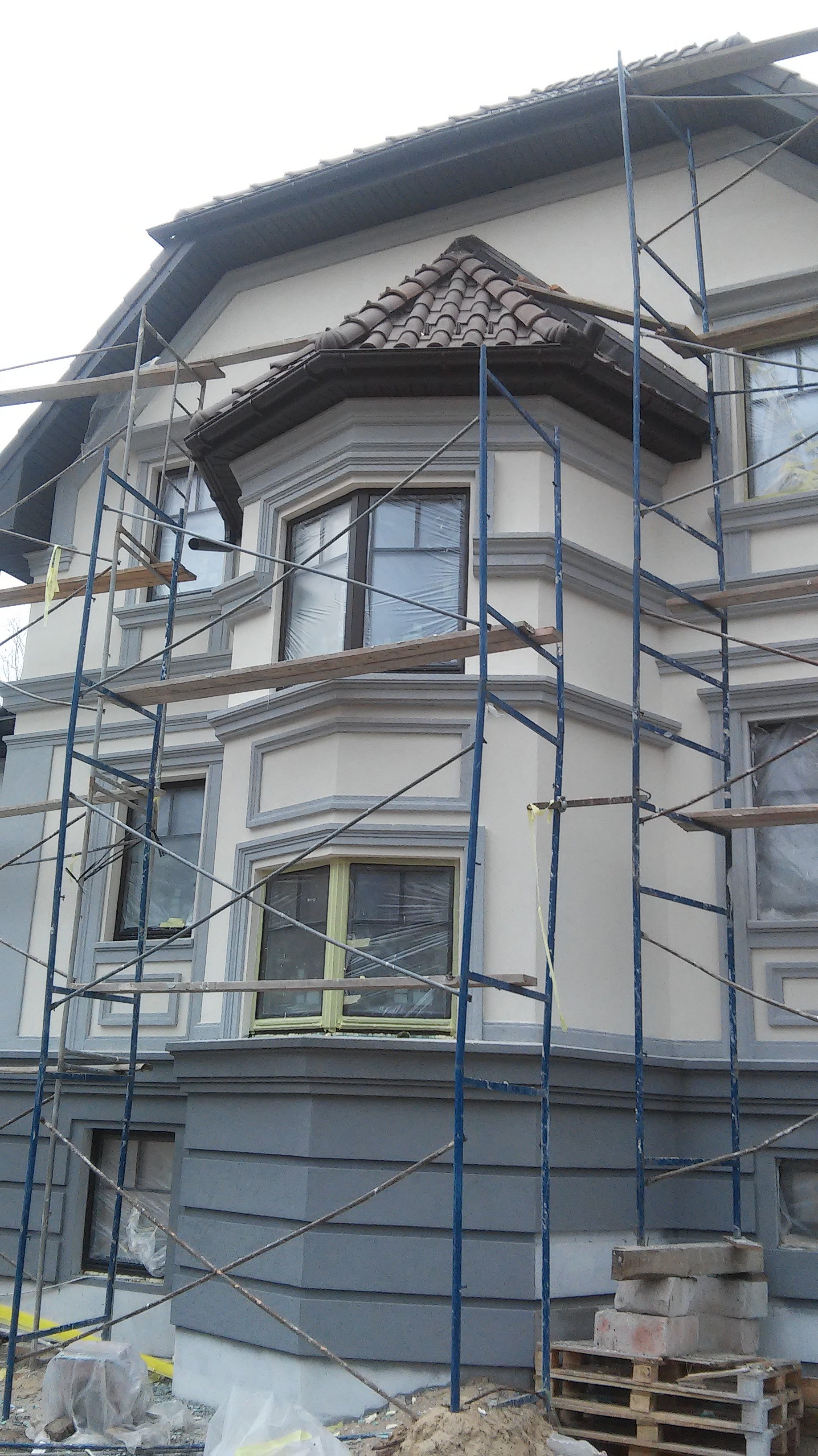

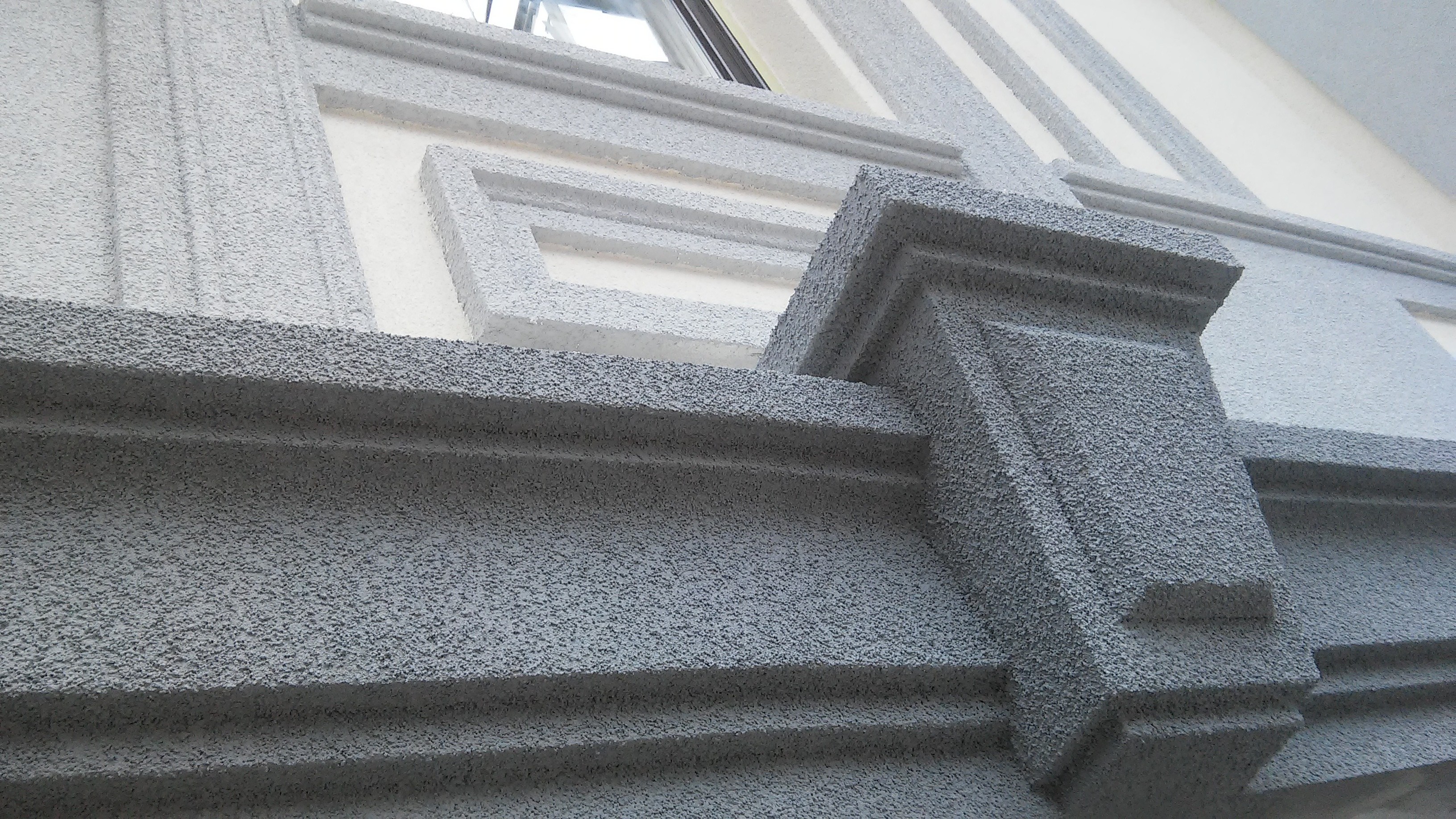

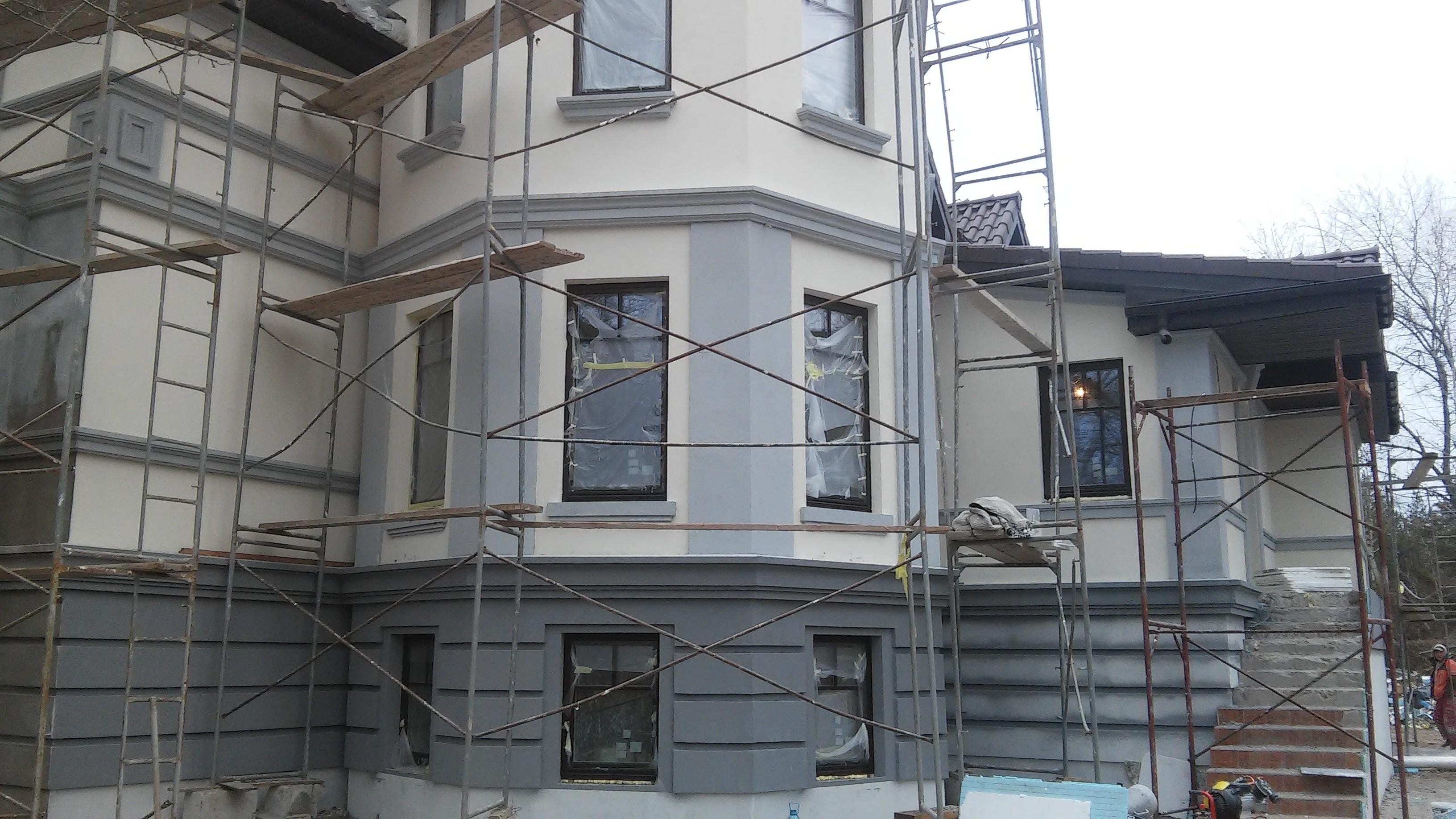

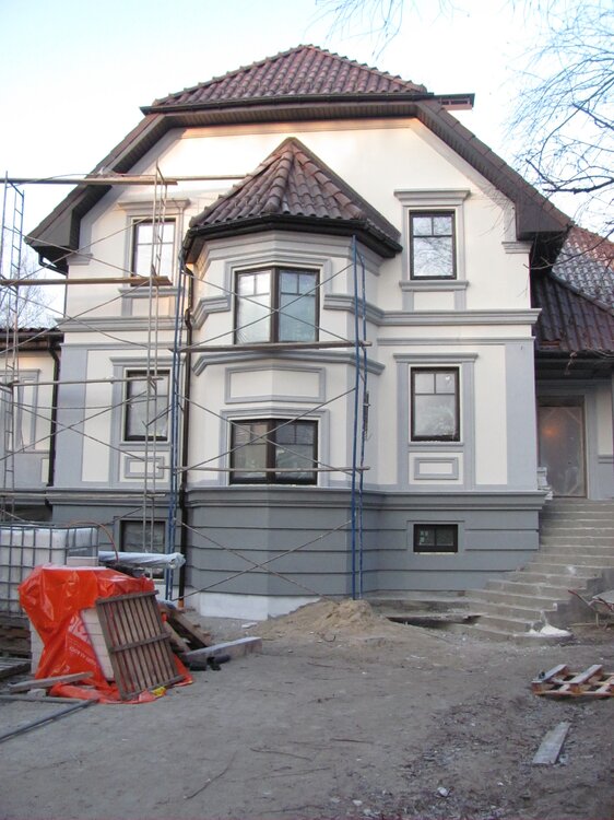

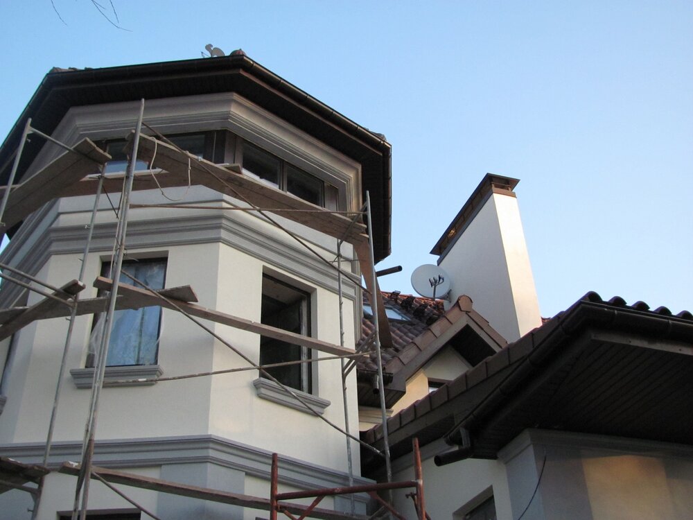

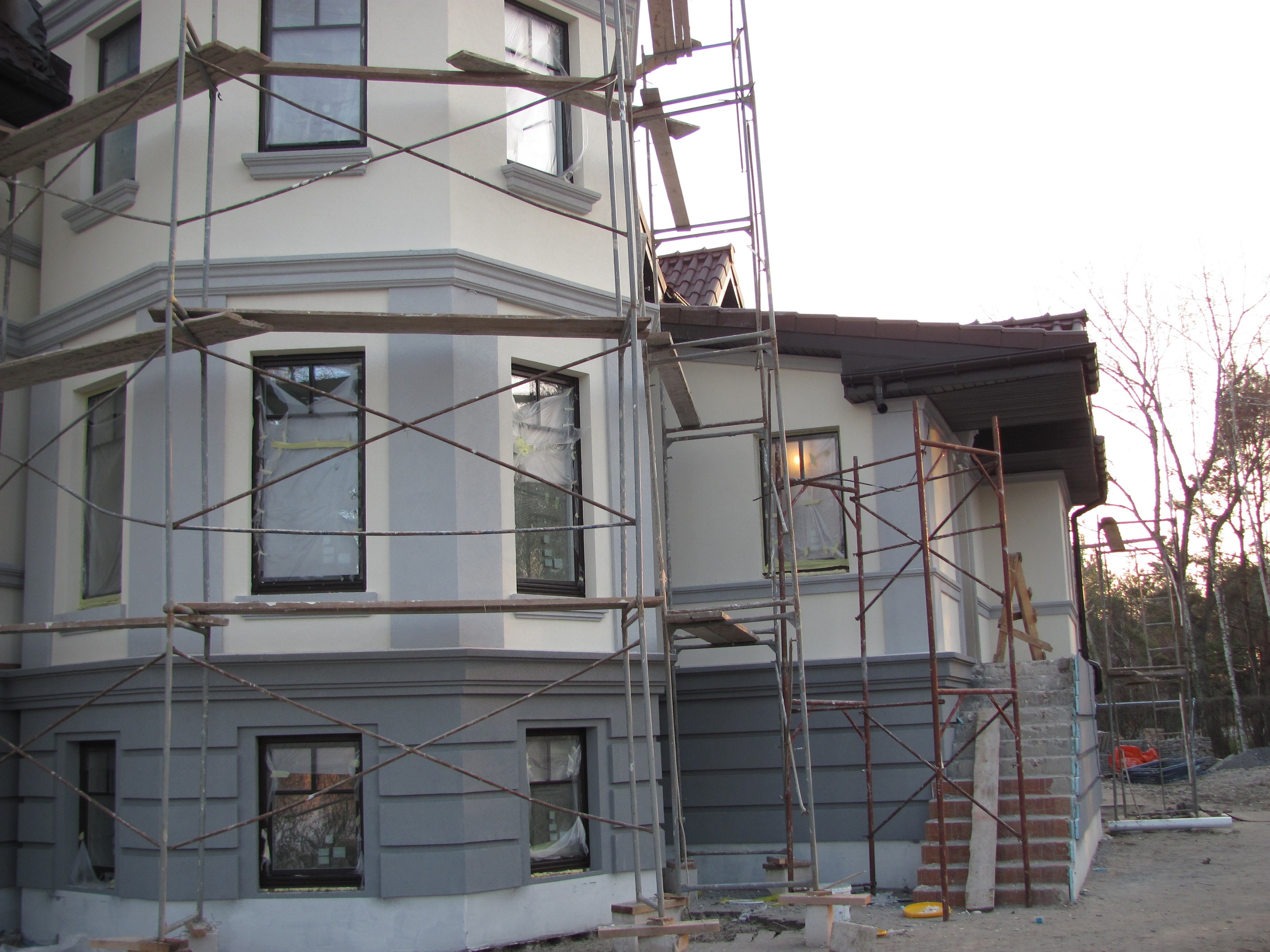

Еще несколько фото одной из наших работ.
Учитывая условия работы, поставленный сроки, изменчивость дизайн-проекта по ходу пьесы, могу с уверенностью сказать что это один из самых сложных наших проектов.
Основные сложности были в следующем:
  • монтаж окон выполнялся после выполнения фасадных работ;
  • работа параллельно с кровельщиками;
  • дом реконструировался, поэтому в некоторых местах были ужасные завалы по стенам, не было ни одного угла и ни одной вертикали;
  • изменение привязок по декору в процессе выполнения работ (дизайнер визуал и после реализации элементов дизайн-проекта часто менял чертежи и задачи, иногда привязки менялись буквально на 5-10 мм:\"\":

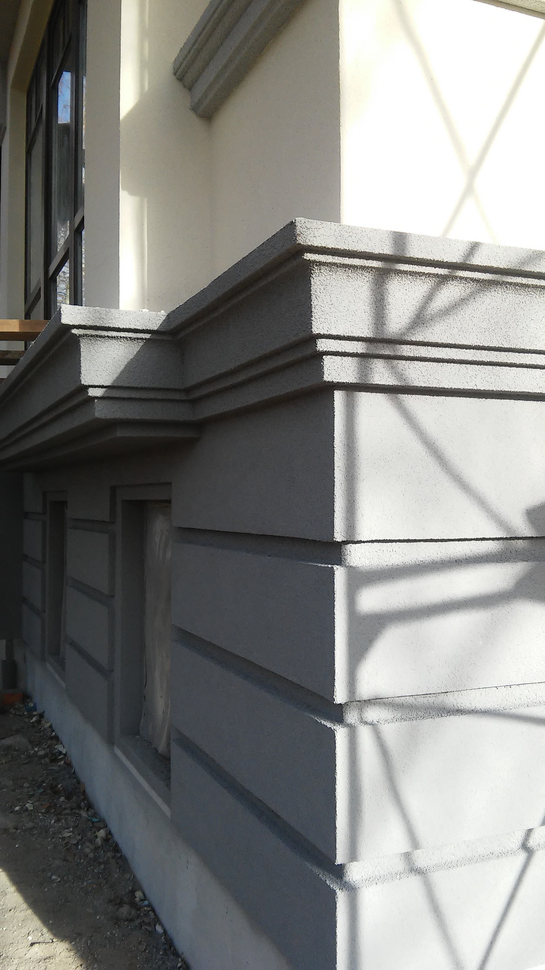

Итого дом утеплялся частично ПСБ-С, частично ЭППС. В качестве финишного покрытия силиконовый барашек фракции 1,5 мм. На декорах такой же барашек, но с нанесением распылителем через компрессор.
В общем классическая технология "тяжелого мокрого метода", которая вообще не популярна в Украине.
В Австрии много домов так отделано
Я знаю, а у нас так вообще никто не работает. Даже технологи мне ничего толком не смогли предложить. В итоге пришлось самому вникать в вопрос и брать на себя ответственность за результат.
Посмотрим как поведет себя этот фасад с течением времени.

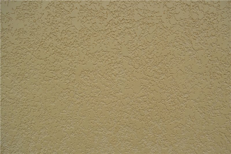

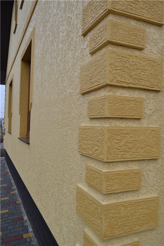

1. Шуба цементную (М500) нанесли машинкой. Затем шпатель-кельма (гладилка) пригладили.
2. Покрасили 2 раза фасадной краской.
3. Велюровым валиком вскрыли лаком.
Спецификация краски и лака?
Использовал все от Dufa
Fassadenfarbe F90 (Фасадная дисперсионная краска)Glanz Effekt (Лак по камню)
