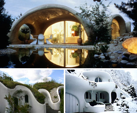

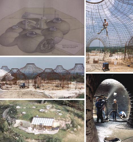

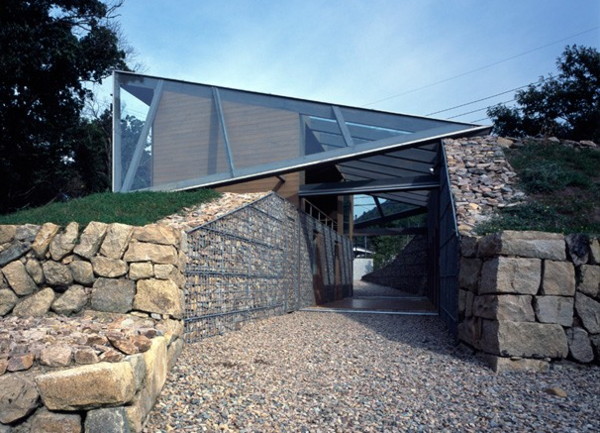

Конструктив у таких домов, торкрет - бетон, почти везде.
Вот интересно как они такие сложные поверхности для нанесения бетона сделали. Я думаю это сетка натянутая на армоконструкции. а по ней - бетоном покрыта. И гидроизоляция тогда несложно решается, обмазкой или пропиткой по бетону.

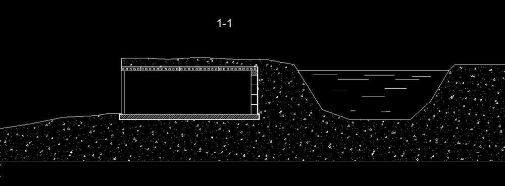

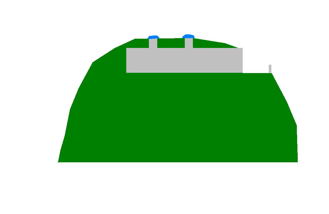

Дом для постоянного проживания, основной дом, наверное мало кто решит строить. А вот как вы смотрите на небольшой такой микродомик, как элемент ландшафтного дизайна и, одновременно, помещение для отдыха и летнего сна, гостевой домик, сауна (баня) и т.д. Многие же на участке строят беседки, бани, будет это пользоваться спросом?

Думаю это неплохое решение для "дворовых" построек на участках, где есть существенные перепады высот, интересный ландшафт.
Тем более на форуме уже кто-то обсуждал обустройство подземного размещения хоз помещения возле подпорной стены
Подземный дом на холме очень практичная вещь в плане экономной эксплуатации (подогрев/охлаждение на минимуме).
Один из типа минусов - мало света.
Стена, которая смотрит на долину может быть стеной гостиной, кухни, столовой, ванная. Спальни, туалеты можно в темную зону. Как и гардеробные,топочные, постирочные и т.д.
Не забывайте о потолочном естественном освещении (фонари).
Да и строительство такой штуки мне кажется дешевле дома.

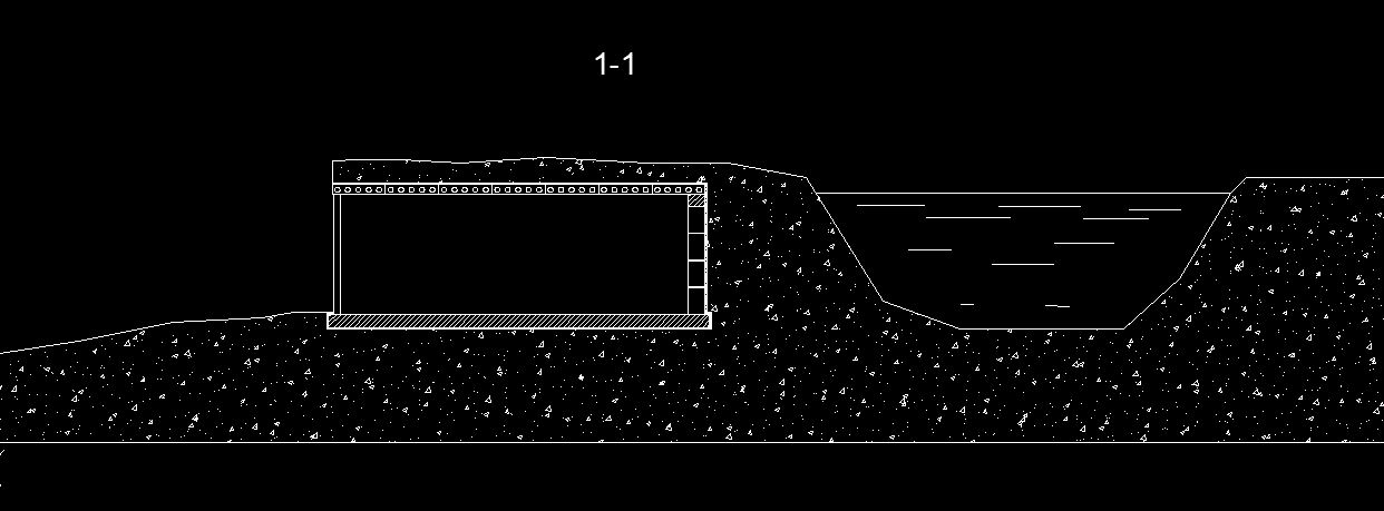

да, здорово! Как безопасность только уяснить? Обвал имею ввиду?
Думаю риск обвала в таком доме намного меньше чем в обычном.
Здесь ЖБ каркас равномерно засыпанный землей.
У таких домов думаю и с утеплением все в порядке.
Если даже не говорить об утеплителях, то сам слой земли толщиной с 1 м обеспечит всегда + за бортом.
Кроме того земля сама по себе большой теплоаккумулятор.
Вон мы каждый год по несколько недель охлаждаем погреб, т.к. +8 после летней жары ни есть хорошо.
Нормальная гидроизоляция и вентиляция приведут в порядок влажность.
В многоэтажке вес над головой значительно больше. Все решается расчетами.
