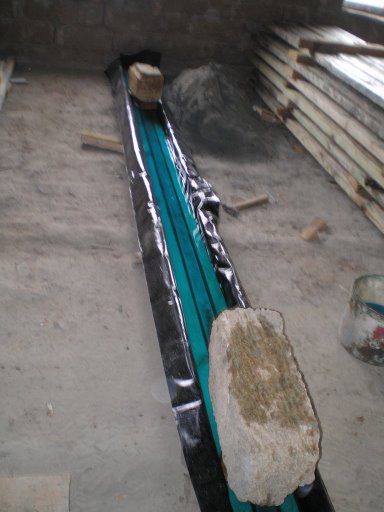

Отработки я могу взять нашару хоть бочку, но у меня нету пятиметровой емкости чтоб пополоскать там мои доски, наверное обработаю валиком.
вырыйте канаву вложыте пэ пленку вот и емкость.:)
Помогите советом начинающему. Прочитал тему про шашель и теперь мучаюсь вопросом. Ложить деревянные полы или отказаться??? Залили фундамент все впереди,планировали полы и потолок деревянные ложить(плюс кровельн. работы) Теперь как у Гамлета вопрос "Быть или не быть?" Подскажите как сделать правильно все так что-бы сомнения ушли.:rolleyes: и не искать потом киллера для шашели:o
дбработайте доски и не партесь.
- Я слегка сбил корыто из тех же досок полюс слегка нарастил
- Подпер по бокам камнями
- Налил смесь
- Доски в плавание и камень на шею чтоб не всплывали
- по четрыне минуты выжидал и стряхивал
- на просушку
Эт варинт для бруса был. Под 150 ку доску пошире делал чтобы побльше влезало
Корыто иддеально делать немного шире доски или двух досок. Чтобы меньше смеси наливать
