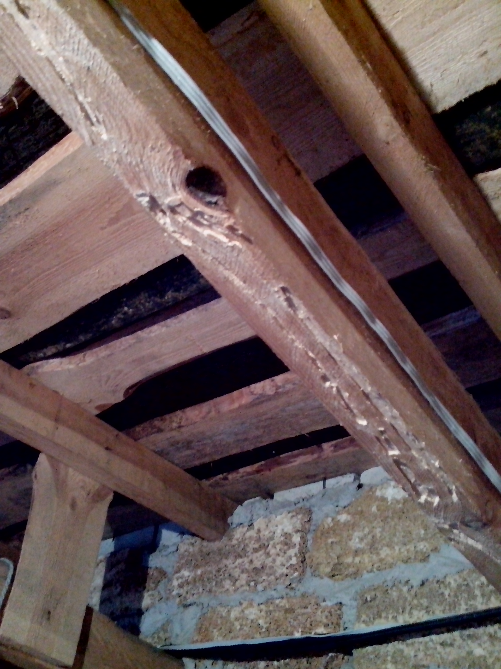

Добрый день, специалисты. Сделал пристройку к дому. Пришло время утеплять потолок. На оббивку потолка (обрешетка) взял необрезные доски со старого дома (нормальные). Видимо с этими досками как-то попала ко мне доска не из старого дома. Когда со стороны чердака положил минеральную вату, а со стороны дома подбил все паробарьером и температура поднялась до +20, проснулись жуки и начали свое черное дело - грызть доску. Почитал про них, что очень хитрые твари. Паробарьер снял, доску, с которой доносился хруст снял и сжег (благо, потолок еще не обшил и видимо они не успели распространится на другие доски и балки). Хруст прекратился, тишина (проверял в течении нескольких дней, раньше он был постоянно). Но меня настораживают отверстия в балках и досках, а также объеденная кора на одной "палке", которая уходит в старый дом в глину (она была на открытом воздухе с сентября по ноябрь, пока строилась пристройка) - см. на фото. Может кто-нибудь подсказать, это следы шашеля/короеда или может быть просто следы от гвоздей (в некоторых местах я подбивал потолок одно время клеенкой). Если хруста нету, значит ли это что они ушли.

Добрый день. Уйти шашель просто так не может. Если у вас была поражена только одна доска, и вы её убрали и сожгли...то такое возможно что другие не поражены были. Доску с корой подбивать нельзя, кора должна быть очищена! Обрабатывалась ли доска? Если да, то чем?

Спасибо за ответ.
На другом форуме подсказали, что с треском едят дерево жуки-усачи, но не шашель. Шашель ест без шуму, (но с пылью):). Есть у нас один старинный буфет. Ему лет 80. Так вот, хруста от него не слышно, но время от времени на полу под ним появляются кучки древесной пыли. Незнаю, сколько там этот шашель уже живет, но за 80 лет пока что не съел его окончательно. Конечно, может если кувалдой стукнуть этот буфет пару раз, то он поломается, но при транспортировке было видно, что в труху он не превратился и его еще можно использовать. С другой стороны, есть у меня доска одна, лежала долго на улице. Не смотря на ее внушительную толщину, ее можно разломать ногой. Внутри она поедена шашелем. Вот тут наверное только специалист может знать скорость поедания дерева этими насекомыми. vocxod, вы что-нибудь знаете про этих насекомых?
