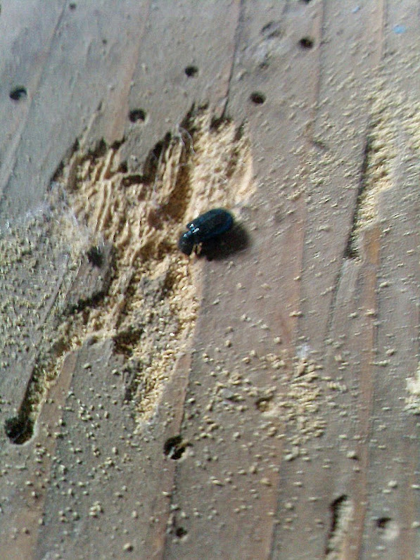

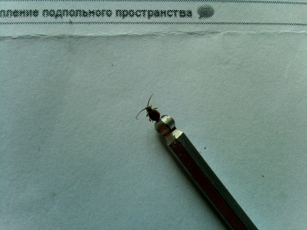

make_evchanin Опубліковано: 6 червня 2012 Поділитись Опубліковано: 6 червня 2012 (змінено) Что за "зверь" жрет мои старые полы? Название, методы борьбы? Змінено 6 червня 2012 користувачем make_evchanin Посилання на коментар Поділитися на інших сайтах More sharing options...
make_evchanin Опубліковано: 6 червня 2012 Поділитись Опубліковано: 6 червня 2012 Что за "зверь" жрет мои старые полы? И вот такой "зверёк", который постоянно сыпется в раковину, чашки-миски, а откуда - не могу понять. Этот миллиметра 3 длиной, предыдущий - 5мм. Посилання на коментар Поділитися на інших сайтах More sharing options...
make_evchanin Опубліковано: 6 червня 2012 Поділитись Опубліковано: 6 червня 2012 Что за "зверь" жрет мои старые полы? Название, методы борьбы? В Википедии фотки точно моего жука, т.е. это либо мебельный, либо домовой точильщик. ru.wikipedia.org/wiki/%D0%9C%D0%B5%D0%B1%D0%B5%D0%BB%D1%8C%D0%BD%D1%8B%D0%B9_%D1%82%D0%BE%D1%87%D0%B8%D0%BB%D1%8C%D1%89%D0%B8%D0%BA ru.wikipedia.org/wiki/%D0%94%D0%BE%D0%BC%D0%BE%D0%B2%D1%8B%D0%B9_%D1%82%D0%BE%D1%87%D0%B8%D0%BB%D1%8C%D1%89%D0%B8%D0%BA Вот узнать бы еще, что за второй жучок? Посилання на коментар Поділитися на інших сайтах More sharing options...
